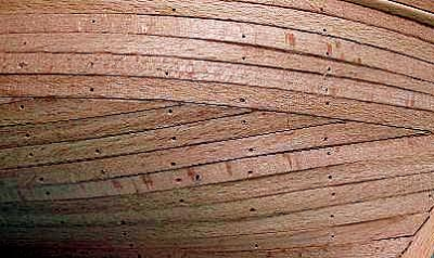

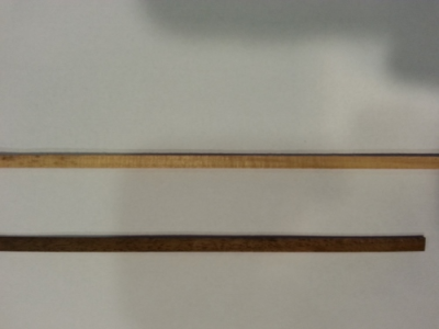

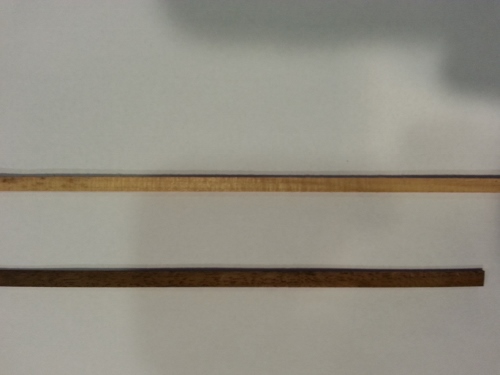

Μάλον κάτι τέτοιο εννοείται ότι πρέπει να βάλω για παραπέτι.Είναι 1cm μήκος και 2mm φαρδος και το χρησιμοποιώ για να φτιάξω το σκαρί από ξύλινα καραβάκια.Το ένα είναι σουηδικό και το άλλο παλίσανδρος,Αυτά τα λυγίζω με ένα είδος τανάλιας με ένα κάθετο δόντι που δεν κόβει το ξύλο,απλός το πιέζει κατά κάθετα κάνοντας μια αυλακιά λεπτή,με αποτέλεσμα να κάνει κούρμπα χωρίς να σπάει.Δέν ξέρω όμως άν κάνει για την δουλεία μας.

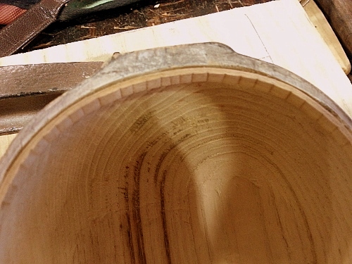

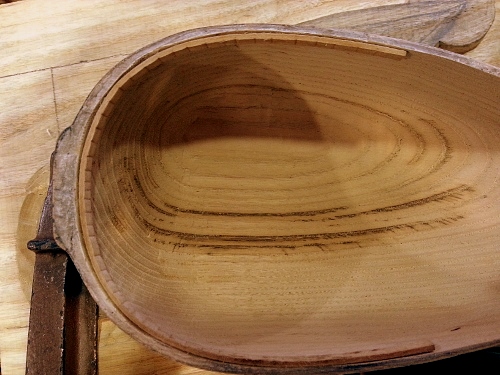

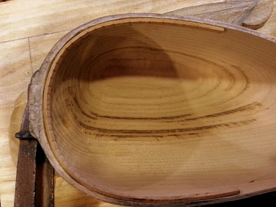

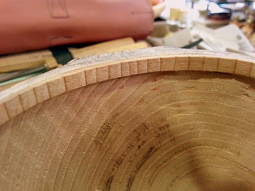

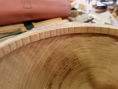

« Απάντηση #102 στις: Αυγούστου 19, 2014, 03:25:38 μμ »

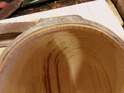

Δείτε φωτογραφίες.Δεν έχω κολλήσει τίποτα.Το εργαλείο δαγκώνει το 1mm από τα 2mm.Εγώ για την δοκιμή έκανα περισότερες αυλακές.Το πέρασα και κάτω από την βρίση μια φορά πριν χαράξω.Τό έχω αφήσει ακόλλητο επάνω για να στεγνώσει.Πρέπει να βάλω και στο υπόλοιπο,η κάνει και έτσι;
Απ: Κατασκευή μπαγλαμά από νέο μέλος-αρχάριο.
« Απάντηση #103 στις: Αυγούστου 19, 2014, 03:31:38 μμ »
καλύτερα να μην βάλεις καθόλου στο σημείο της χορδιέρας και να βάλεις σε όλο το υπόλοιπο...
« Απάντηση #104 στις: Αυγούστου 19, 2014, 04:27:55 μμ »
μια χαρά γύρησε
