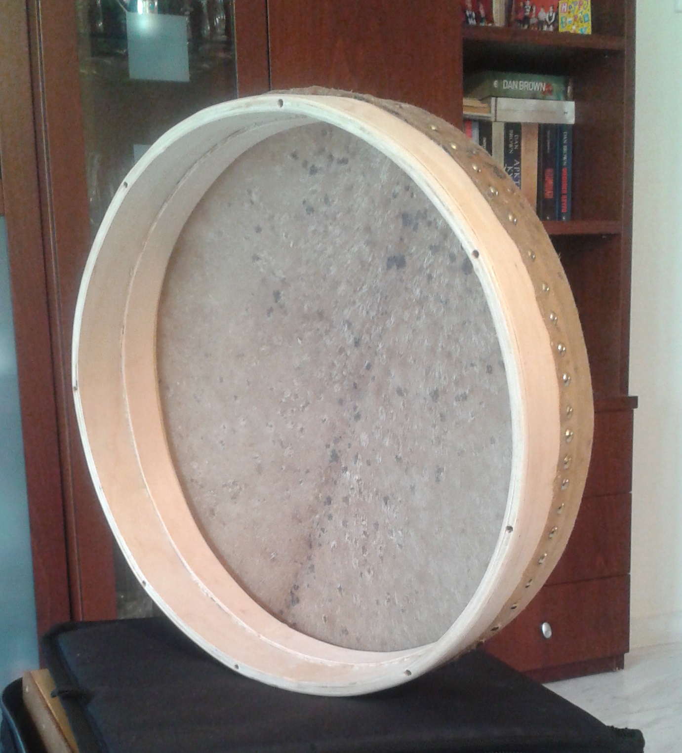

Συνεχίζω να επιμένω στην κατασκευή μουσικών οργάνων που είναι εκτός των συνηθισμένων αναρτήσεων, και βέβαια ούτε πλησιάζουν τα ακουστικά και αισθητικά θαύματα που έχουν αναρτηθεί εδώ αφού αυτά που φτιάχνω είναι, μάλλον προτόγονα, κρουστά. Παρ'  όλ΄ αυτά είπα να μοιραστώ τον κόπο που κατέβαλα και τις σημαντικότερες εμπειρίες που αποκόμισα καθώς έφτιαχνα ένα frame drum. Πρόκειται για ένα είδος ντεφιού αλλά το δικό μου χωρίς τις ζίλιες. Το τελικό αποτέλεσμα λοιπόν:
και η πίσω όψη

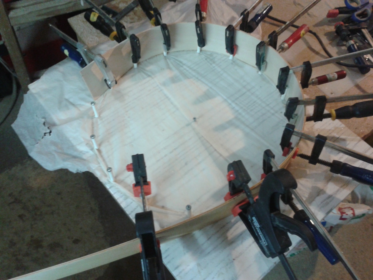

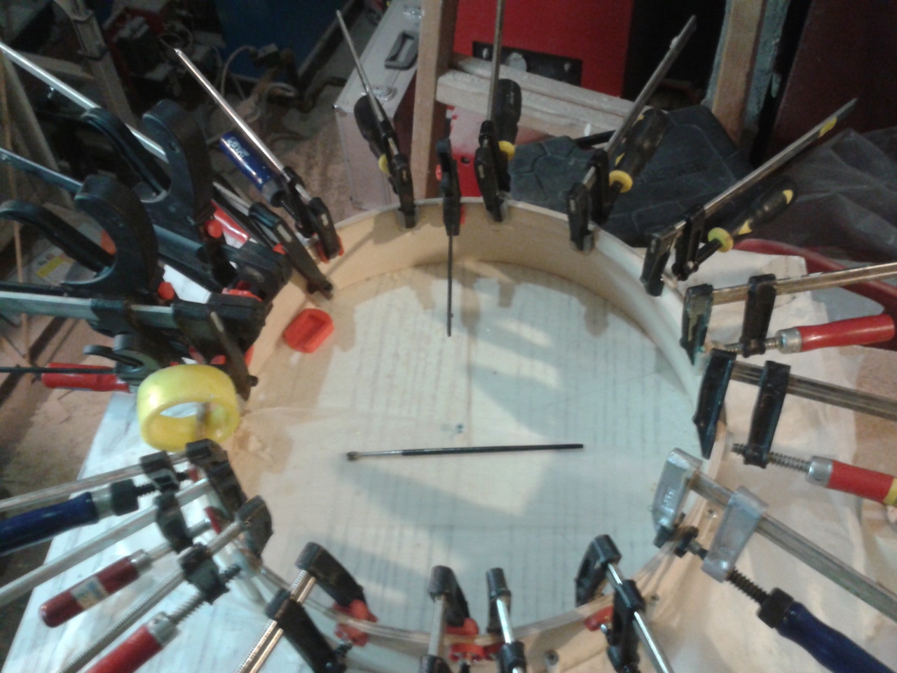

Λύγισμα 3χιλ. κόντρα πλακέ με νερό και σφικτήρες πάνω σε βάση από MDF και βίδες κυκλικά τοποθετημένες σε διάμετρο 14"
Αφού στεγνώσει το νερό, το κυλινδρικό αυτό τμήμα μπόρεσε να μπει μέσα από τις βίδες (άρα τώρα εξωτερική διάμετρος 14"). Σε αυτό το στάδιο κολλήθηκε και ένα στεφάνι εσωτερικά

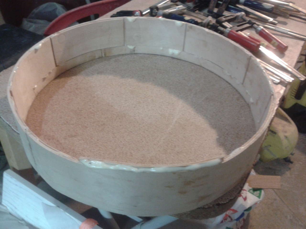

Πάνω από το στεφάνι, κώλυμα 8 κομματιών που απέχουν (έχουν κενό) μεταξύ τους 3χιλ. ώστε στο επόμενο στάδιο που θα κολλήσει άλλο ένα κομμάτι από πάνω τους, να αφήσει τετράγωνες τρύπες 3χιλ

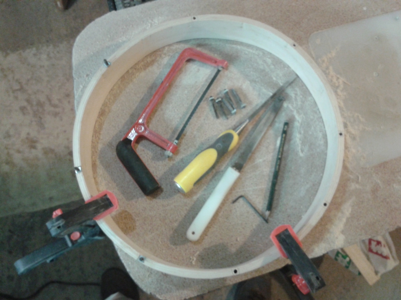

Αφού κωλύθηκε εσωτερικά και η τρίτη στρώση κόντρα πλακέ, χωρίστηκε με πριόνι το κινητό στεφάνι. Οι τρύπες ανοίχθηκαν διαμπερείς και πέρασαν από μέσα σκουληκόβιδες με τετράγωνο παξιμάδι που σπρώχνουν το στεφάνι, ώστε να τεντώνει το δέρμα.

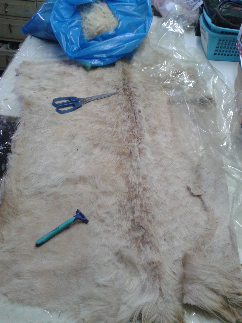

Κατεργασία του δέρματος (=τραγί Σερρών), το πλήρες πακέτο: κούρεμα, ξύρισμα και κολόνια γιατί η βρώμα δεν παίζεται.

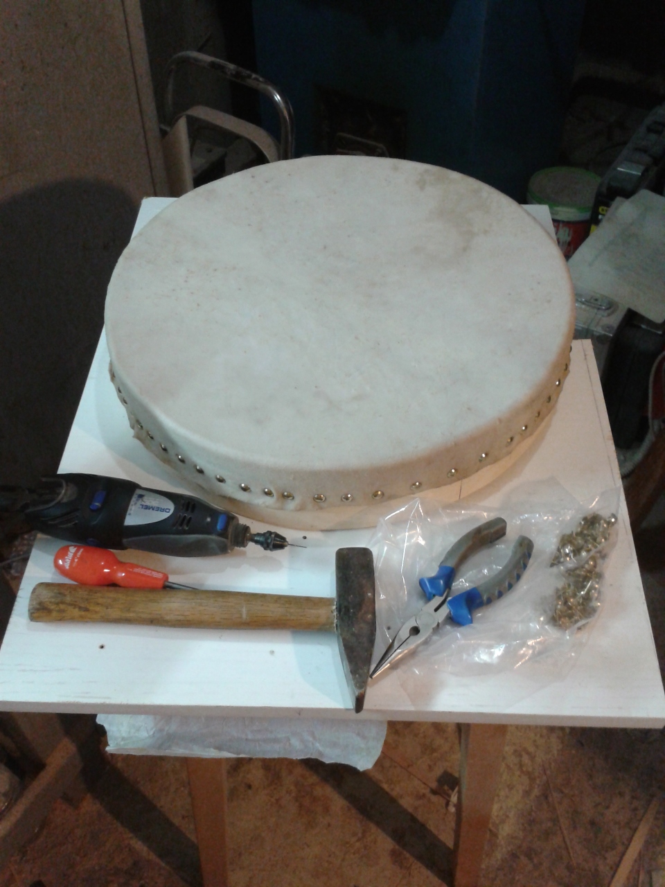

Τέλος, ξεβγάλματα με νερό για να φύγει το αλάτι (ματαία ήλπιζα και η βρώμα), κόψιμο και κάρφωμα στο κυρίως τελάρο ενώ είναι ακόμα βρεγμένο.

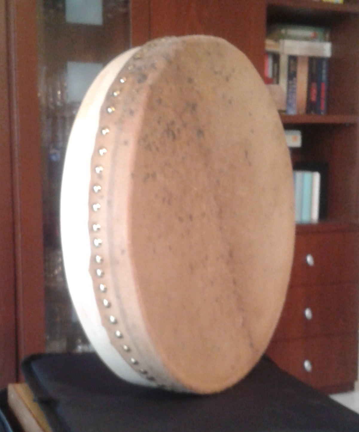

Μετά στον ήλιο για να τεντώσει (... και βγάζει ένα μπάσο...).

Μπράβο Πασχάλη, με χάλασε τα περι..βρώμας παίζει κανα ενναλακτικό δέρμα?
Νάσο, ευχαριστώ. Το τραγί έχει πιο χονδρό δέρμα αλλά μυρίζει η τεστοστερόνη. Το κατσίκι δεν μυρίζει τόσο αλλά έχω δει να χρησημοποιούν και συνθετικά-τεχνιτά δέρματα (περισσότερα δεν ξέρω). Το φυσικό δέρμα τεντώνει πολύ οταν στεγνώνει και αυτό αποτελεί μέρος της κατασκευής αλλά για το τεχνιτό, άγνωστο.

Ευχαριστώ sakkalis.  Για να βρω το δέρμα πήγα από τον Άνα στο Καϊάφα: Έμποροι δερμάτων -> Κρεοπώλης-> Κτηνοτρόφος -> Σφαγείο -> Δερματάς. Ο τελευταίος συλλέγει τα δέρματα από το σφαγείο και τους κάνει την πρώτη κατεργασία δηλ. καθάρισμα εσωτερικά και αλάτισμα και κατόπιν εξαγωγή (95% των δερμάτων). Γι' αυτό δεν μπορούσα σε ολόκληρη Θεσ/νίκη να βρω τέτοιο δέρμα ούτε καν πλήρως κατεργασμένο "χρωμιωμένο".
Όπως καταλαβαίνεις, η τύχη του συγκεκριμένου τράγου αγνοείται και αναγκαστικά λοιπόν δοκιμάζω όσα καζάνια μπορώ, με συνοδεία τα απαραίτητα τσίπουρα, μπας και το πετύχω.

Αγαπητέ Πασχάλη , στην Θεσσαλονίκη μπορείς να βρείς χύμα ζωϊσιο δέρμα στα καταστήματα μουσικών είδων "Ριχάρδος". Δέν το λέω σε καμμία περίπτωση για διαφήμιση παρά μόνον για διευκόλυνση.  :)

Επίσης για την μυρωδιά του δέρματος μπορείς να δοκιμάσεις τις εξής λύσεις :
1) Εφημερίδα. Λόγω του οτι το χαρτί είναι πιο πορώδες απο το ίδιο το δέρμα μπορείς να τυλίξεις την αιτία του κακού με εφημερίδες και να την αφήσεις έτσι για καμμια βδομάδα (σε εξωτερικό χώρο).
2) Νερό και ξύδι. Μπορείς να φτιάξεις ένα διάλλυμα απο νερό και ξύδι και να αφήσεις το δέρμα εκει μέσα για 24-48 ώρες.
3) Νερό και αμμωνία. Κατα τα παραπάνω, μόνο που το διάλλυμα της αμμωνίας θα πρέπει να είναι αρκετά "ελαφρύ".
4) Μαγειρική σόδα. Μπορείς να τοποθετήσεις μια σεβαστή ποσότητα μαγειρικής σόδας σε μια σακούλα με αεροστεγές κλείσιμο και να τοποθετήσεις το δέρμα εκει μέσα για ενα 24ωρο.

Πασχάλη μπράβο σου για τη κατασκευή του τραγισερόν . το δέρμα το κούρεψες και το ξύρισες ??? έτσι όπως έιναι πιασμένο με τις "πινέζες" δεν σκίζεται το δέρμα ?

Και πάλι ευχαριστώ για τη βοήθεια. Οι δικές μου προσπάθειες απόσμησης ήταν με νερό & ξύδι (εάν ήταν αλκαλική η μυρωδιά) και νερό & χλωρίνη (για όξινη) και οι δύο προσπάθειες κατά τα ξεπλήματα για να φύγει το αλάτι. Για την εφημερίδα δεν το ήξερα (μάλλον κάτι σαν τη δράση του ενεργού άνθρακα μου μοιάζει). Τελικά το υπόλοιπο stock κλείστηκε σε πολλά στρώματα μεμβράνης κουζίνας και στην κατάψυξη (χαρά η γυναίκα μου... τι να σου πω). Κάπου είχε ακούσει ότι η μυρωδιά τραβάει και τα ποντίκια οπότε οι προσπάθειες που απαιτούσαν παραμονή των δερμάτων χωρίς επιτήρηση είχαν απαγορευτικό  ;D
Από τα χέρια η μυρωδιά δεν έφευγε ούτε με σαπούνι, ούτε οινόπνευμα, ούτε υγρομάντιλα, ούτε ασετόν αλλά με αποσμητικό roll-on.
Για την ιστορία να αναφέρω ότι  οσμή από το τραγισερόν έφυγε τελείως με την έκθεση στον ήλιο.
