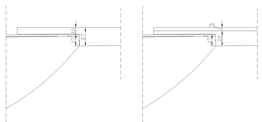

Δεν θα του αλλαξεις ταστιέρα να του βάλεις μια από έβενο;
Κρίμα τόση δουλειά που έχεις ρίξει να μην έχει μια καλή ταστιέρα γιατί σου πάει μια χαρά το μπουζουκάκι.
ευχαριστώ κατ΄αρχάς...
για ταστιέρα το φοβάμαι λίγο....
δεν ξέρω αν έχεις δει τις φωτο της πρώτης σελίδας, δεν τίθεται θέμα "αλλαγής" ταστιέρας γιατί ... δεν έχει ταστιέρα.
Είναι ενιαίο κομμάτι (μπράτσο-ταστιέρα) με τις διαστάσεις που φαίνονται παρακάτω.
όπως είπα, το φοβάμαι λίγο να αφαιρέσω υλικό, δεδομένου και του υλικού - οξιά. Όσο λεπτή και νάναι η ταστιέρα, 5 χλστ. θα αφαιρέσω, έτσι δεν είναι ? δεν ξέρω, τί λέτε οι πιο έμπειροι??

  • Μηνύματα: 2.847
Απ: τριχορδοποίηση
« Απάντηση #29 στις: Μαΐου 20, 2014, 11:02:08 μμ »
Μάνο νομίζω πως δεν θα είναι δύσκολο.
Αν ''φας'' την ταστιέρα με το ροκάνι μέχρι το ύψος που έχεις σημειώσει στο σχέδιο (22 χιλ.) και από πάνω περάσεις ταστιέρα από έβενο θα έιναι μια χαρά. Την διαφορά (το υπόλοιποδηλαδή  από οξιά που θα μείνει), το καλύπτεις με το σιρίτι που θα βάλεις στην ταστιέρα και θα καλύπτει και τα πλαϊνά από την οξιά και από τον έβενο.
Και από άποψη αντοχής νομίζω πως θα ενισχυθεί με τον έβενο καλύτερα. Τουλάχιστον αυτό θα προσπαθούσα να κάνω εγώ.
