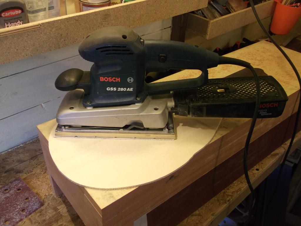

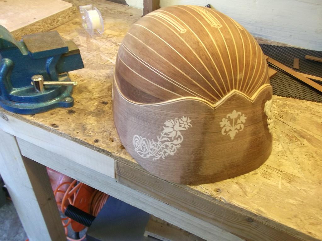

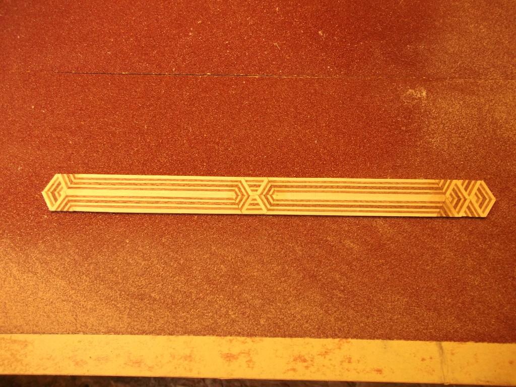

Μερικες φωτογραφιες ακομη....

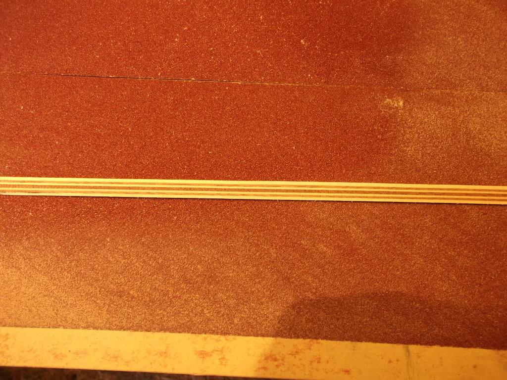

Οι λουριδες ξυλου απο το οποιο φτιαχτηκαν τα ενθετα κολλημενες μεταξυ τους
Και μετα αφου κοπηκαν και κολληθηκαν

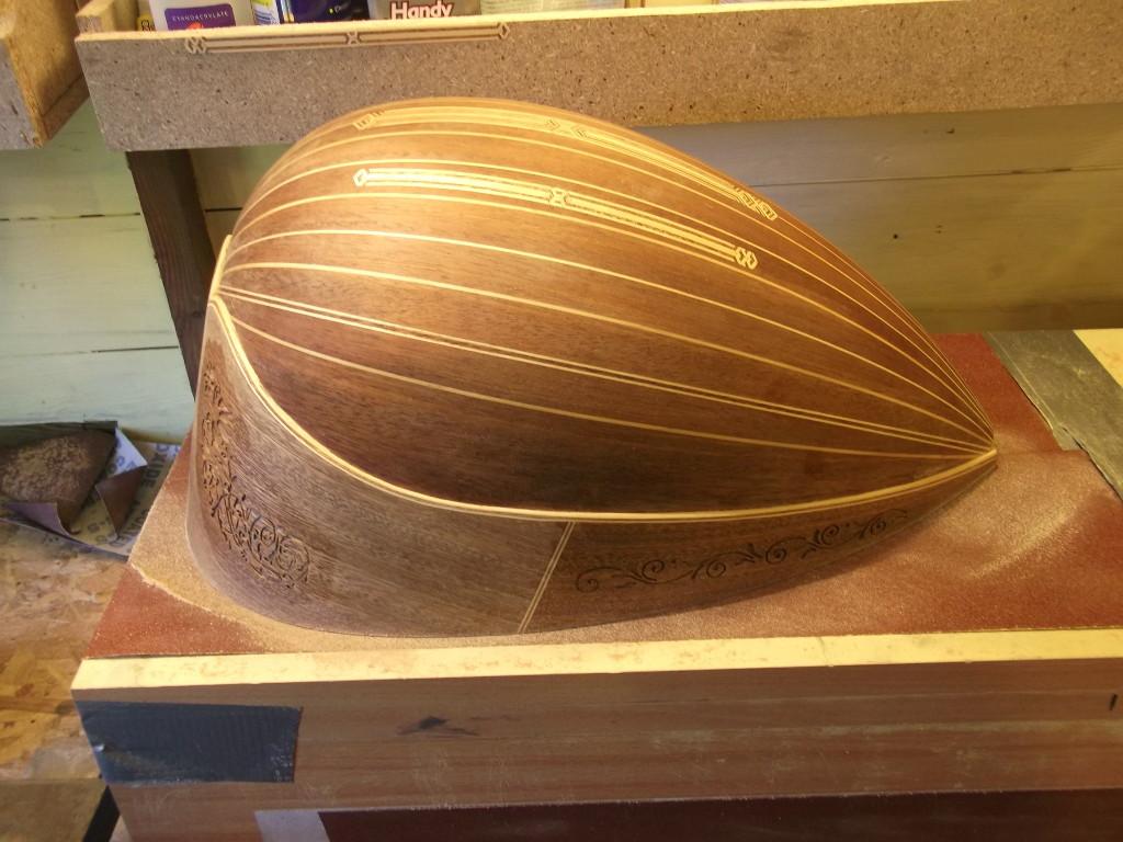

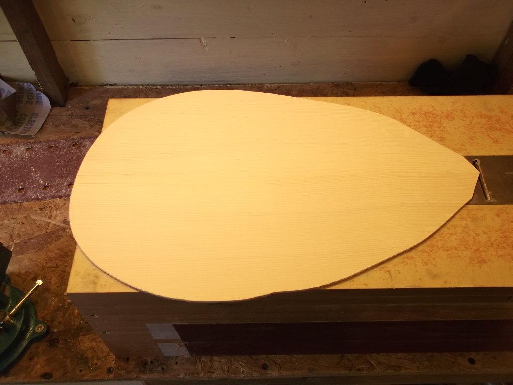

Τριψιμο του σκαφος σε επιπεδη επιφανεια για να κατσει το καπακι

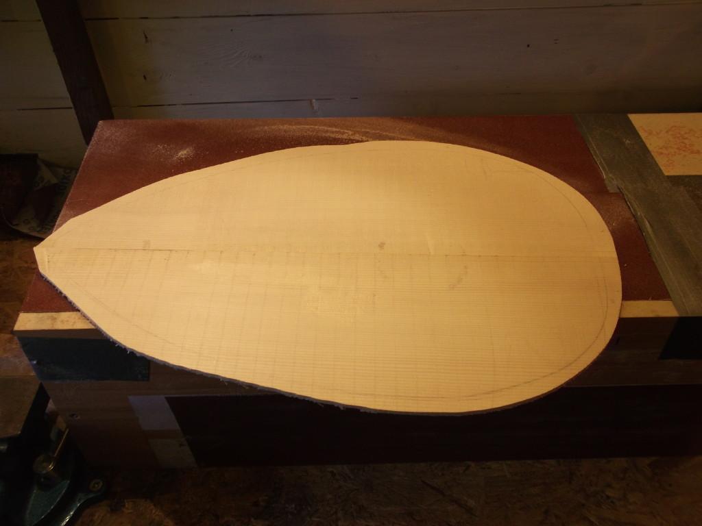

Κολλημενα τα δυο μισα του καπακιου ετοιμα για το αρχικο τριψιμο
Τριξιμο και καπακι ετοιμο για κοξιμο. Το τελικο τριψιμο θα γινει μετα.

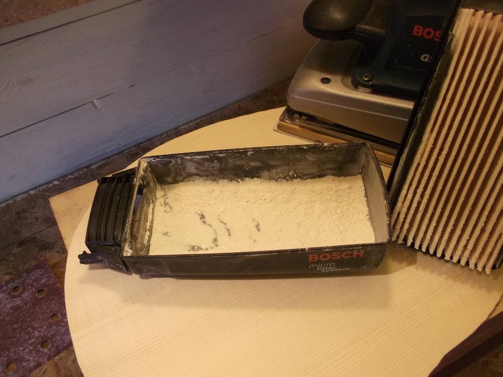

Το συγκεκριμενο τριβειο εχει κασετα που μαζευει την σκονη. Δεν παει χαμενη γιατι ειναι οτι καλλιτερο για στοκο (μαζι με κολλα).

ΜΠΟΡΕΙ ΗΔΗ ΝΑ ΤΟ ΓΝΩΡΙΖΕΙΣ, ΑΛΛΑ ΕΓΩ ΟΦΕΙΛΩ ΝΑ ΣΤΟ ΠΩ. ΚΑΛΑ ΚΑΝΕΙΣ ΚΑΙ ΤΡΙΒΕΙΣ ΤΟ ΣΚΑΦΟΣ, ΑΛΛΑ ΔΕΝ ΕΙΝΑΙ ΑΥΤΗ Η ΤΕΛΙΚΗ ΤΟΥ ΜΟΡΦΗ ΝΑ ΞΕΡΕΙΣ. ΘΕΛΕΙ ΚΑΤΕΒΑΣΜΑ ΑΠΟ ΤΑ ΠΛΑΓΙΑ.

Κωστα μου κατα πιθανοτητα μιλας για την ενωση καπακιου και σκαφους. Αν εννοεις αυτο τοτε η τελικη εφαρμογη καπακιου σκαφους θα γινει αφου κοληθουν τα καμαρια στο κοπακι και παρει την καμπυλη των καμαριων. Μετα θα τριψω το σκαφος για να παρει τη κλιση του καπακιου.
Αν εννοεις κατι αλλο σε παρακαλω εξηγησε μου γιατι αυτο δεν το ξερω.

« Απάντηση #54 στις: Μαΐου 15, 2014, 02:47:25 μμ »
Δεν εχω τελειωσει ακομη με την κολλαντζα (θελει αρκετη δουλεια ακομη) αλλα καπως ετσι θα φαινεται.

« Απάντηση #57 στις: Μαΐου 16, 2014, 05:01:59 μμ »
Τα ασπρα της κολλαντζας ειναι αμαρτωλη ιστορια και με εχουν παιδεψει παρα πολυ.
Αρχικα σκεφτομουν να τα κανω απο ξυλο. Καποια στιγμη που κοιτουσα για παραξενα υλικα βρηκα μια εταιρεια που φτιαχνει  εξαιρετικα πολυ ψιλη αμμο (0,005 χιλιοστα) απο διαφορες ορυκτες πετρες και σε διαφορα χρωματα. Ειναι τοσο ψιλη που αν την απλωσεις στο ξυλο χωρις τιποτα αλλο εισχωρει στις ινες του ξυλου και μενει εκει. Χρησιμοποειται παρα πολυ στην αναπαλαιωση ακριβων παλιων επιπλων
 Επειδη ειναι πολυ μικρη κοκκοι απο πετρα δεν διαλυεται σε νερο, βερνικια κλπ. αλλα μπορεις να τα χρησιμοποιησεις σαν κολλα. Στην συγκεκριμενη περιπτωση ειναι ανα μιγμα απο δυο χρωματα ανανεμιγμενα με εποξικη ρυτινη. Θελει πολυ προσοχη ωστε να μπει μονο εκει που θελεις γιατι μετα πολυ δυσκολα βγαινει.
georgei
  • Μηνύματα: 127
  • Αγαπημένο ξύλο: Καρβουνο
Απ: Επιτελους ξεκινησε το τριχορδο
« Απάντηση #58 στις: Μαΐου 16, 2014, 07:42:25 μμ »
Παντως αν το ξαναεκανα και δεν ηθελα ντε και καλα την συγκεκριμενη εμφανιση (φαινεται σαν να εχεις αμμο και ξυλο μαζι - παραλια δηλαδη) τοτε θα το εκανα απο ξυλο. Οσο και αν ακουγετε πιο ευκολο τεχνικα και χρονικα αποδηχτηκε πολυ πιο δυσκολο. Με την εποξικη ρυτινη τα αυλακια χρειαζετε να γινουν πιο βαθεια απο το να βαλεις ξυλο γιατι διαφορετικα η εποξικη φευγει οταν προσπαθησης να το τριψεις. Αν προσπαθησεις να κανεις τα αυλακια με ενα περασμα  τοτε το κοπτικο του δρεμελ ξεφταει το ξυλο στις ακρες. Οποτε θελει δυο περασματα - σαν να το κανεις 2 φορες.
Η εποξικη για να ειναι ρευστη θελει υψηλη θερμοκρασια (γυρω στους 40 βαθμους) οποτε πρεπει να την ζεστενεις με το σεσουαρ ενω την δουλευεις.
Το αλλο προβλημα ειναι φουσκαλες αερα μεσα στην εποξικη (απο το ανακατομα). Αρχικα δεν φαινονται. Αλλα οταν στεγνωσει η εποξικη και μετα την τριψεις τοτε εμφανιζονται σαν τρυπες. Οποτε φτιαχνεις μια καινουργια δοση απο εποξικη + χρωμα και με την μυτη μιας βελονας αρχιζεις και στοκαρεις της τρυπες. Το αλλο προβλημα ειναι οτι πριν βαλεις την εποξικη θα πρεπει να εχεις κλειση τα νερα ξυλου γυρω απο ενθετο αλλιως μπαινει μεσα η εποχικη και μετα φαινεται παρα πολυ ασχημα.
Στο επομενο παντως θα βαλω διαμαντοσκονη  ;D.
