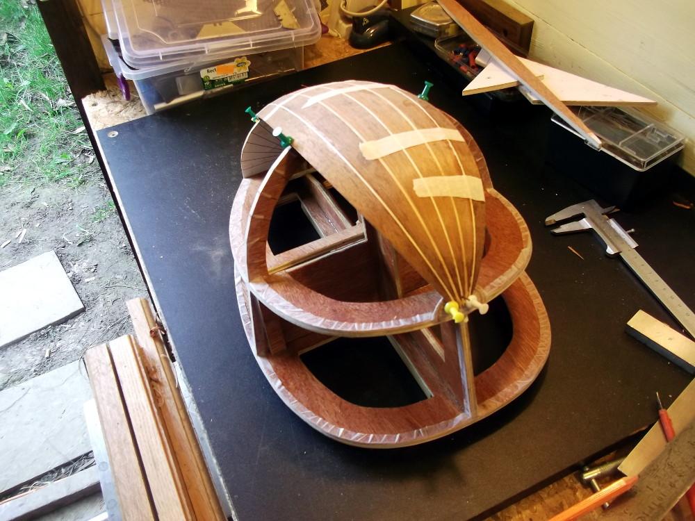

Υπομονη Χαρη, προχωραει σιγα-σιγα. Τα φιλετα παρολλο που στην φωτογραφια φαινονται τα ιδια εχουν διαφορετικο παχος και χρωμα και πανε ενα-ενα εναλαξ.

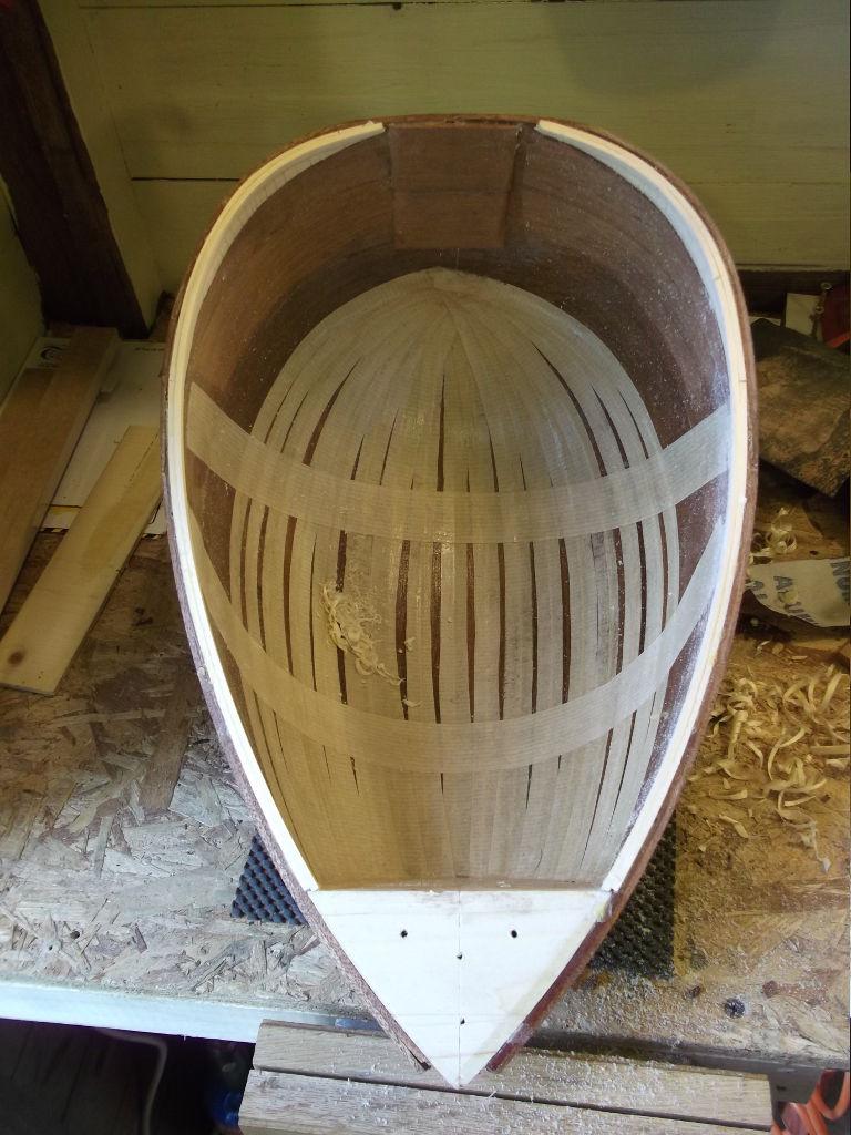

Καθυστερισα λιγο γιατι ηρθε μια καινοθργια πριονοκορδελλα και δεν χωρουσε στο εργαστηριο.
Αναγκαστικα να αλλαξω ολη την διαρυθμιση.
Αλλα οπως βλεπετε προχωραει.

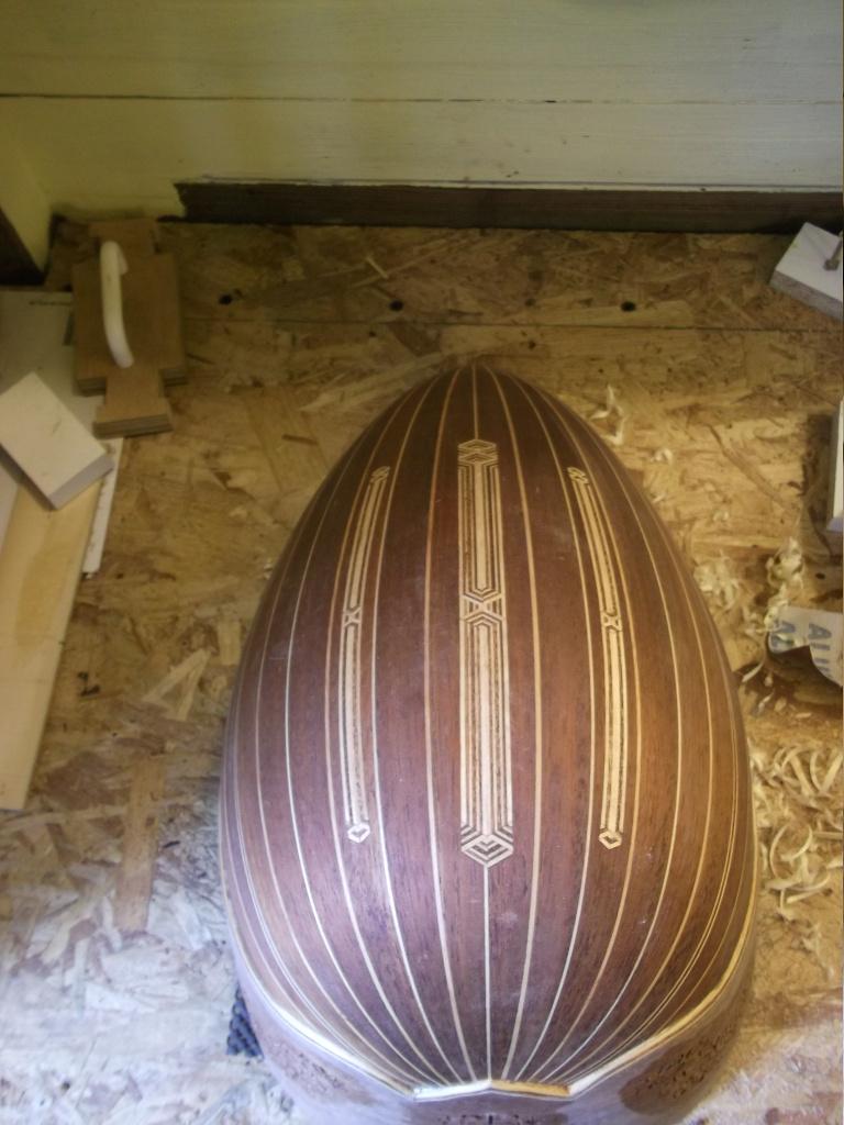

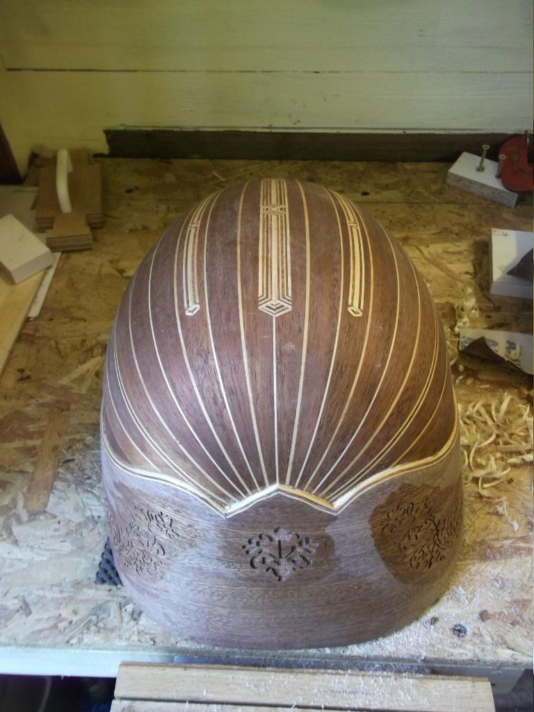

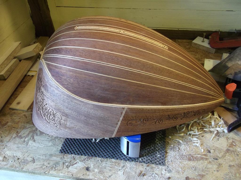

Ολα τα ενθετα και φιλετα ειναι απο ξυλο και φτιαγμενα στο χερι.
Η κολλαντζα ειναι σκαλισμενη αλλα ακομη δεν εχουν μπει τα ενθετα.

γαμάτο, αυτα στις δουγιες τι είναι ομως;

Κωστα δεν ειναι CNC. Με Dremel και κοπτικο 1 χιλιοστο ειναι φτιαγμενο. Αν το δεις απο πολυ κοντα θα το καταλαβεις. Μακαρι να ειχα CNC αλλα δεν περισευουν φραγκα.
Χρηστο αυτα στις δουγιες ειναι ενθετα 1.5 χιλιοστα που φτιαχτικαν απο 2 διαφορετικα ειδη ξυλων και μετα σκαφτηκε το σκαφος εκει και μπηκαν μεσα.
