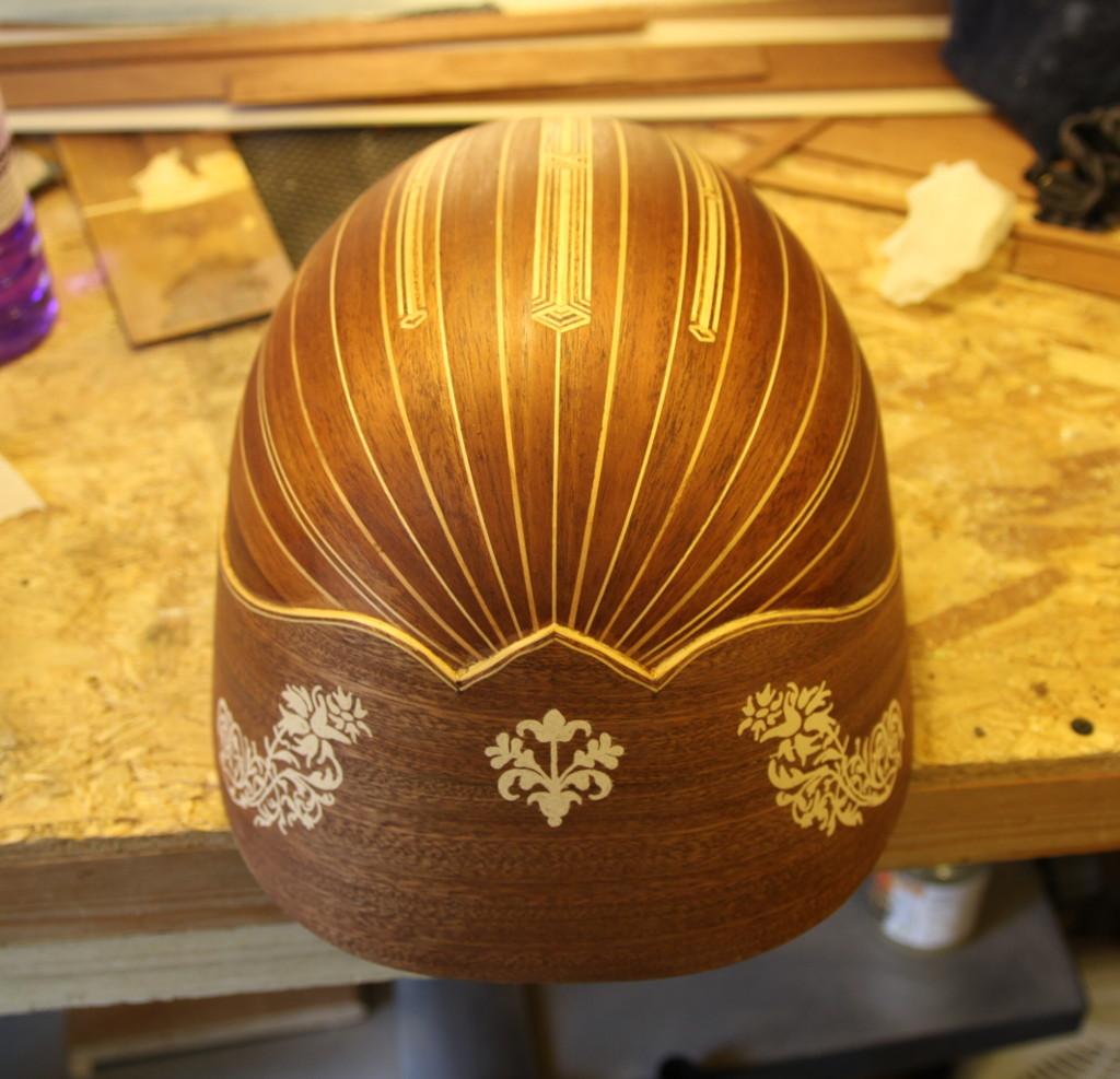

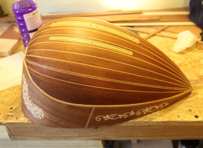

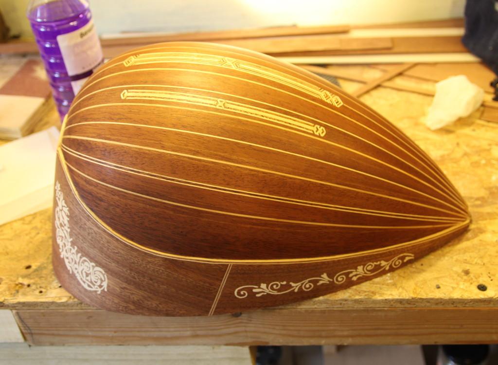

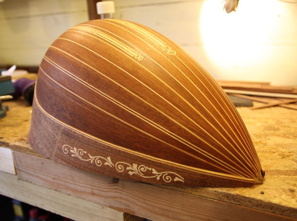

« Απάντηση #64 στις: Μαΐου 17, 2014, 08:20:05 μμ »
Μερικες φωτογραφιες ακομη με το σκαφος τελειωμενο απο ενθετα.
Λαδι (Liberon Finishing oil) θα περαστει αφου τελειωσει ολο το μπουζουκι. Προς στιγμην θα καλυφτει ολο με χαρτι και αφρολεξ προς αποφυγην κοπανηματων κατα την υπολυπη εργασια.

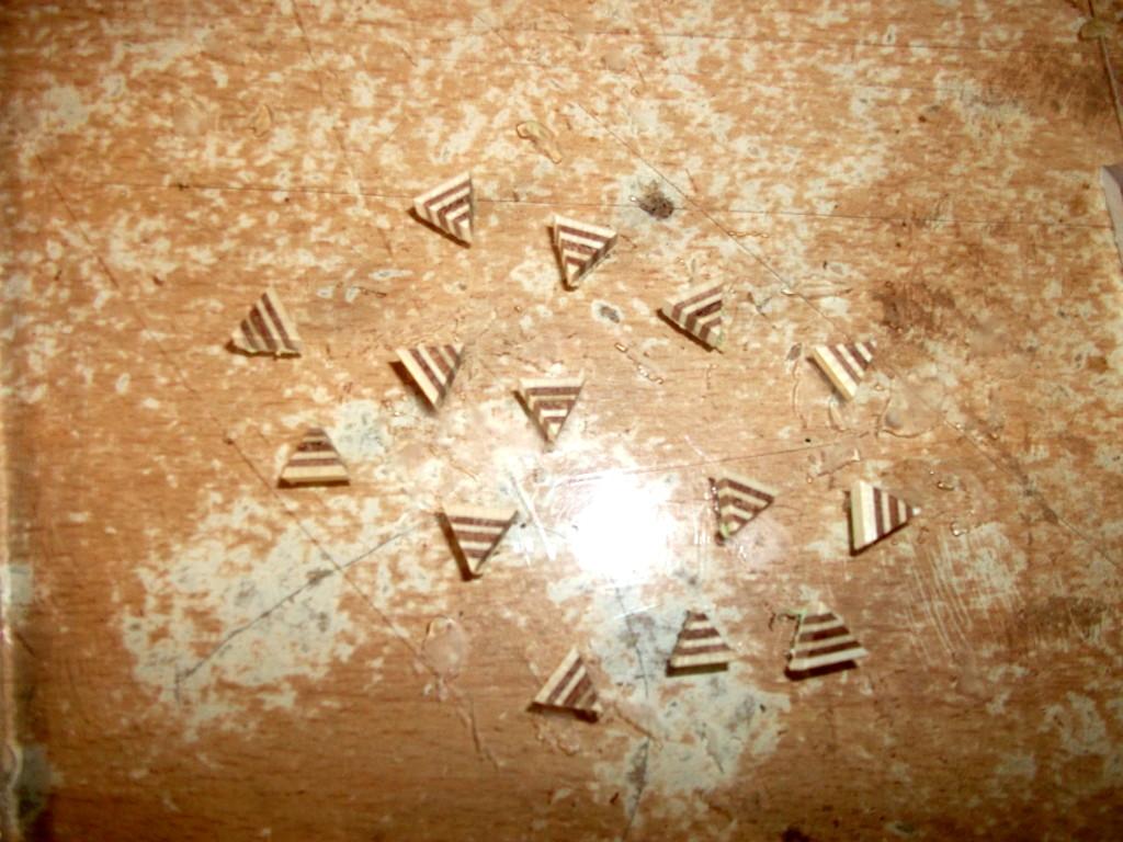

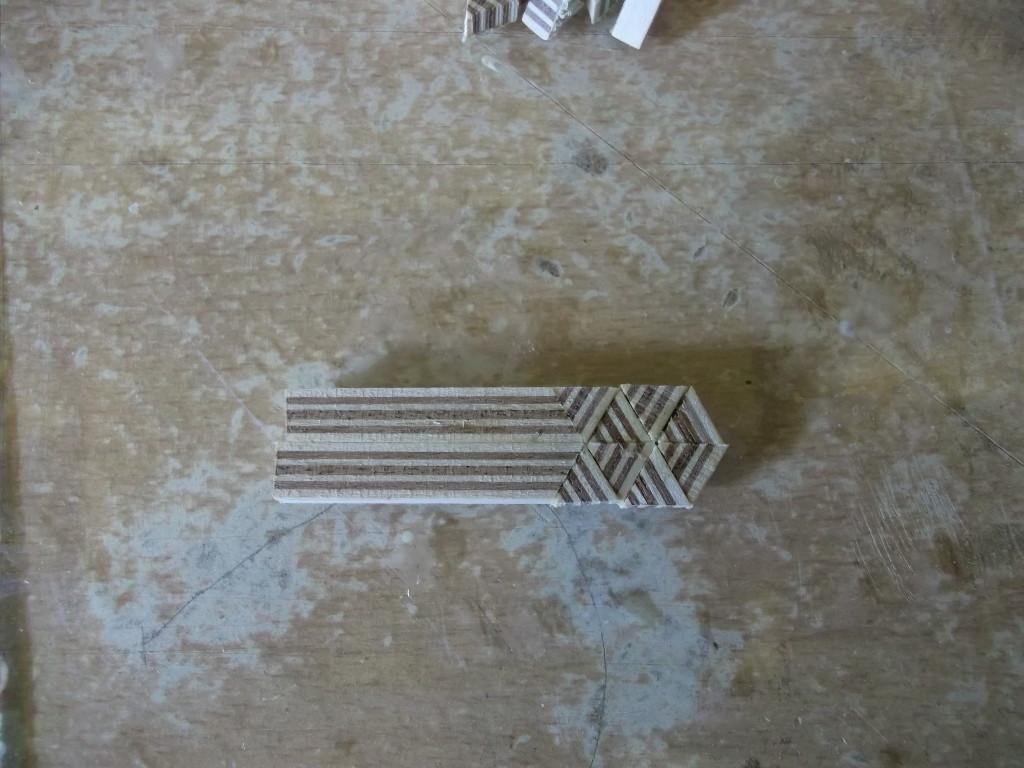

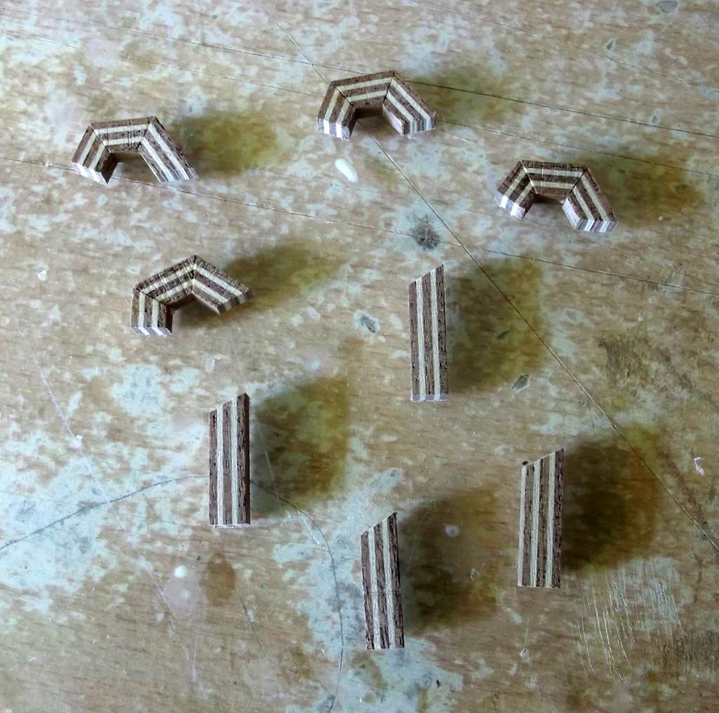

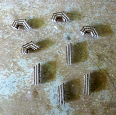

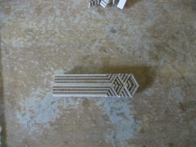

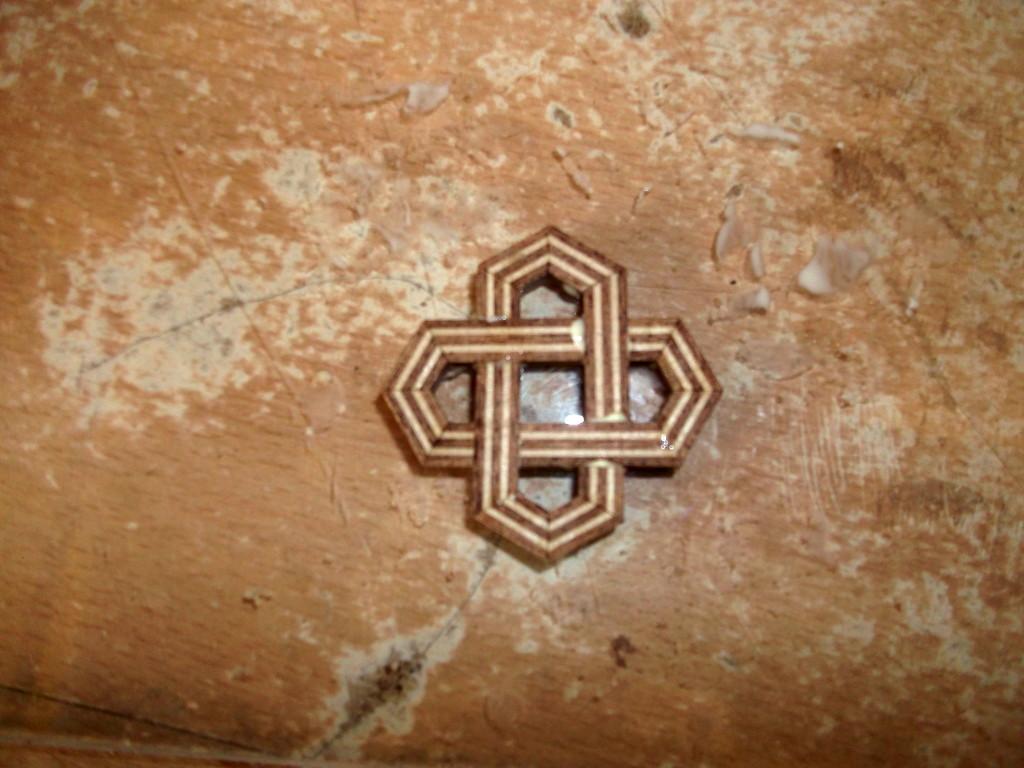

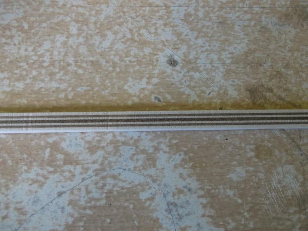

« Απάντηση #70 στις: Μαΐου 19, 2014, 02:26:48 μμ »
Θα πω λιγα λογια για το πως κανω τα ενθετα γιατι παρολο που φαινονται περιπλοκα ειναι πολυ απλα.
Προσωπικα μου θυμιζουν οταν πηγαινα στο σχολειο και παιζαμε με γεωμετρικα αντικειμανα.
Τα μονα εργαλεια που χρειαζονται ειναι υπομονη, φαντασια και ενα τροπο για να μπορεις να κοβεις ξυλαρακια σε συγκεκριμενες γωνιες.
Ολα ξεκινουν απο λουριδες ξυλου πλατους περιπου 10 χιλιοστα που κολιουνται μεταξυ τους.
 Συνηθως ειναι συμμετρικες γιατι βοηθαει αργοτερα οταν φτιαχνεις τα σχεδια αλλα δεν ειναι και απαραιτητο.
Μετα κοβονται σε διαφορα κομματια (πολλα κομματια.....) παλι αναλογα με το σχεδιο που εχεις στο μυαλο σου.
Στην συγκεκριμμενη περιπτωσει ειναι 30 μοιρες. Οι 30 μοιρες δεν ειναι ενα τυχαιο νουμερο. Οσοι θυμουνται απο την γεωμετρια για να στριψουμε ορθογωνια κατι πρεπει να το γυρισουμε 90 μοιρες οποτε με τα κομματακια κομμενα στις 30 μοιρες θελουμε 3 κομματια (αν ηταν κομμενα στις 45 μοιρες θα θελαμε 2 κομματια).
Και μετα τα διαρυθμιζεις και τα κολλας οπως σου καθετε καλλιτερα στο ματι.
Πολλες φορες κανω συνδιασμους απο τριγωνα, πολυγωνα και τραπεζια.
Ο μονος περιορισμος ειναι η υπομονη σου και η φαντασια σου.

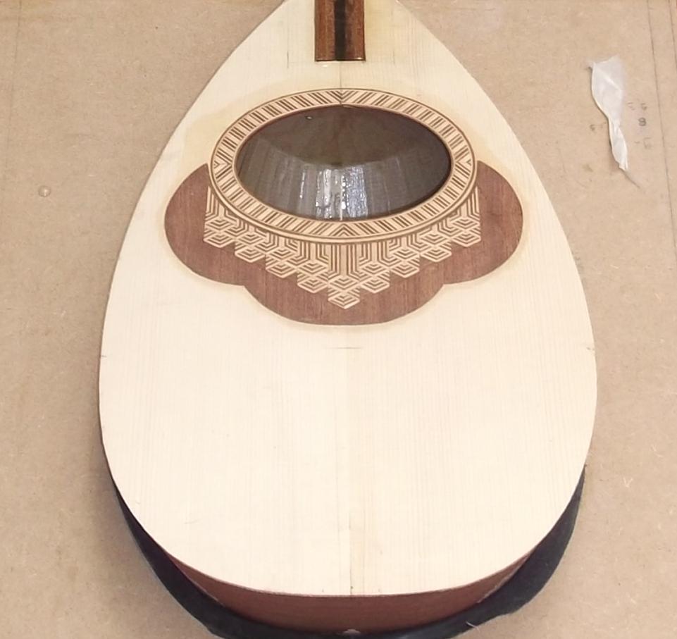

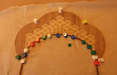

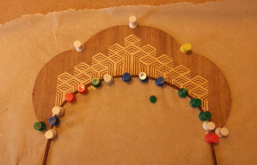

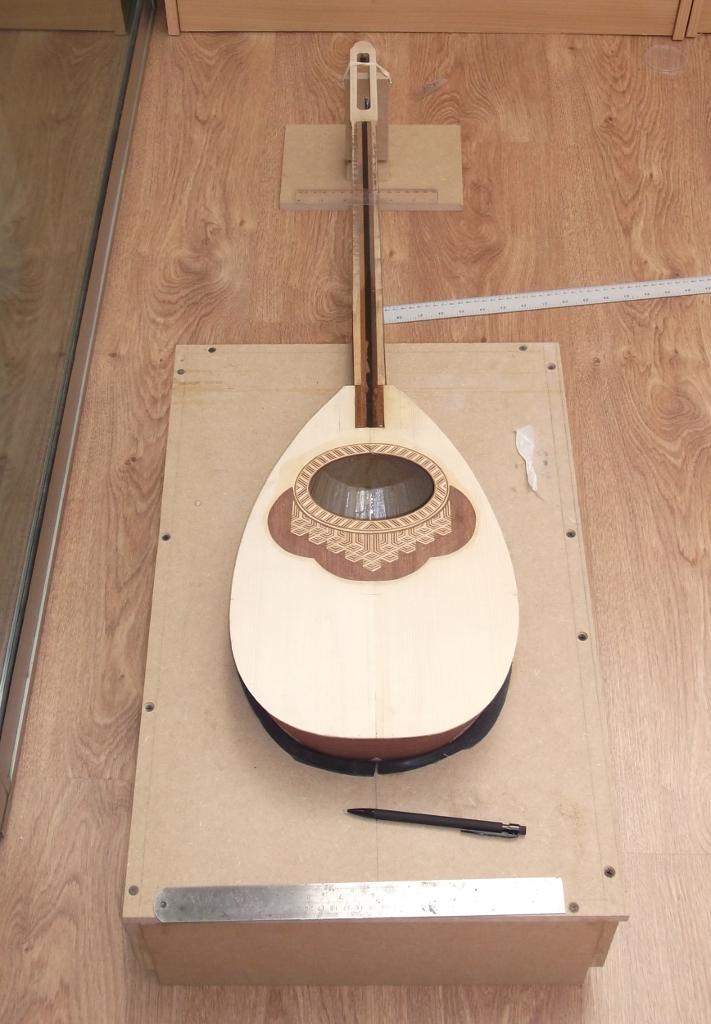

« Απάντηση #73 στις: Ιουλίου 01, 2014, 12:48:46 πμ »
Αργα-αργα (λογο υποχρεωσεων αλλα προχωραει..
Λεπτομερια απο την κατασκευη της ροζετας
Σχεδον τελειωμενο καπακι και ροζετα - λοιπουν τα φιλετα.
Και κολλημα μανικιου.
