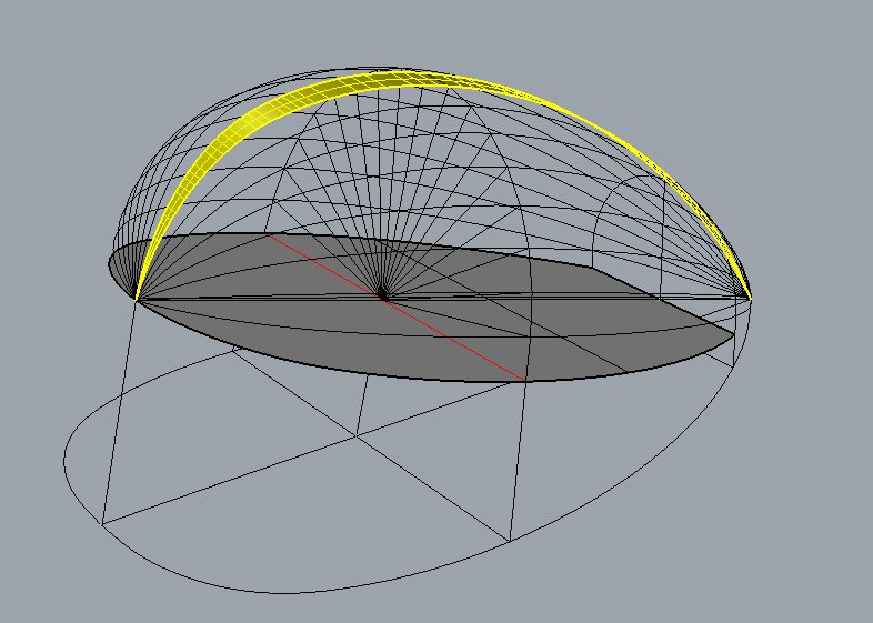

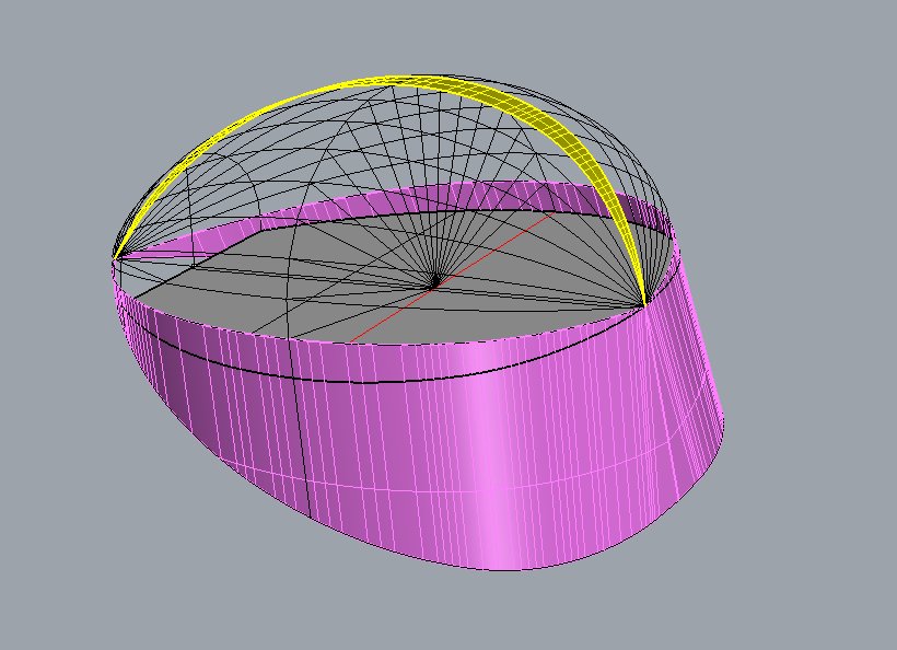

« Απάντηση #21 στις: Απριλίου 02, 2014, 06:01:02 μμ »
Χρηστο οπως ειπα και πριν η σχεδιαση του σκαφους αλλα και του καλουπιου εγινε στο acad και Ρηινο και ειναι βασισμενο στις ιδεες του Vagges2010 που παρουσιαστηκαν εδω:
 http://www.luthier.gr/index.php?topic=1378.0
Αν το διαβασεις θα δεις οτι ο νομεας θπο κλιση ειναι καθετος στην επιφανεια των δουγων.
Βαζω δυο φωτογραφιες απο το Rhino για να καταλαβεις το πως ειναι.
Γιωργος
