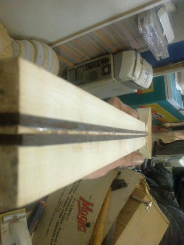

μπαίνει ακριβώς στη θέση του, με (αρκετή) πίεση χεριού, αλλά χωρίς να είναι απαραίτητο χτύπημα με σφυρί ή ματσόλα. Αρκεί αυτή η τριβή για την κόλληση ή να προσπαθήσω να βάλω καπλαμάδες ή οδοντογλυφίδες για να "σφίξει" κι άλλο όταν έρθει η ώρα να κολλήσω ?
Βέβαια ήδη προσπάθησα να βάλω καπλαμά 0,4 και δεν έμπαινε. Κανένα χαρτί ίσως ?

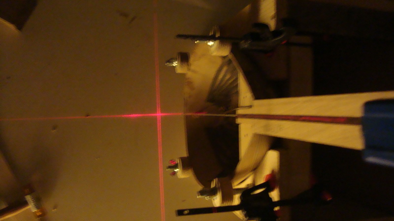

φωτό με το ταίριασμα, είδα την ιδέα με το lazer από το μέλος εδώ sotosmaniac13, μ' άρεσε, και μιας και είχα το αλφαδάκι...

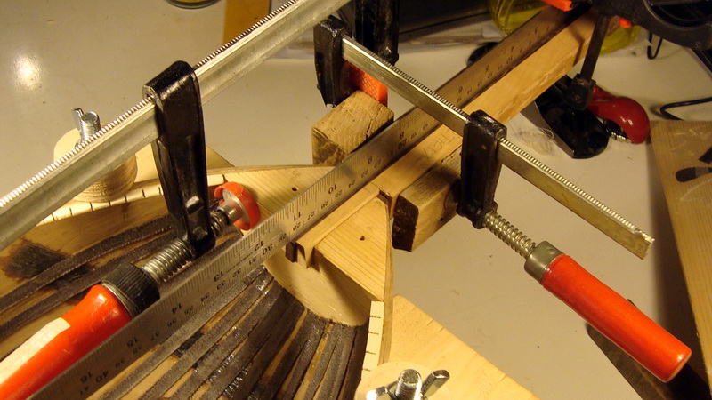

2) Πρόβα για την κόλληση. Θέλω να έχω ελεύθερη την επιφάνεια της ταστιέρας για να ελέγχω την γωνία. Πώς σας φαίνεται αυτή η διάταξη σφιγκτήρων? υπάρχει καμμιά ανάλογη φωτογραφία ?
