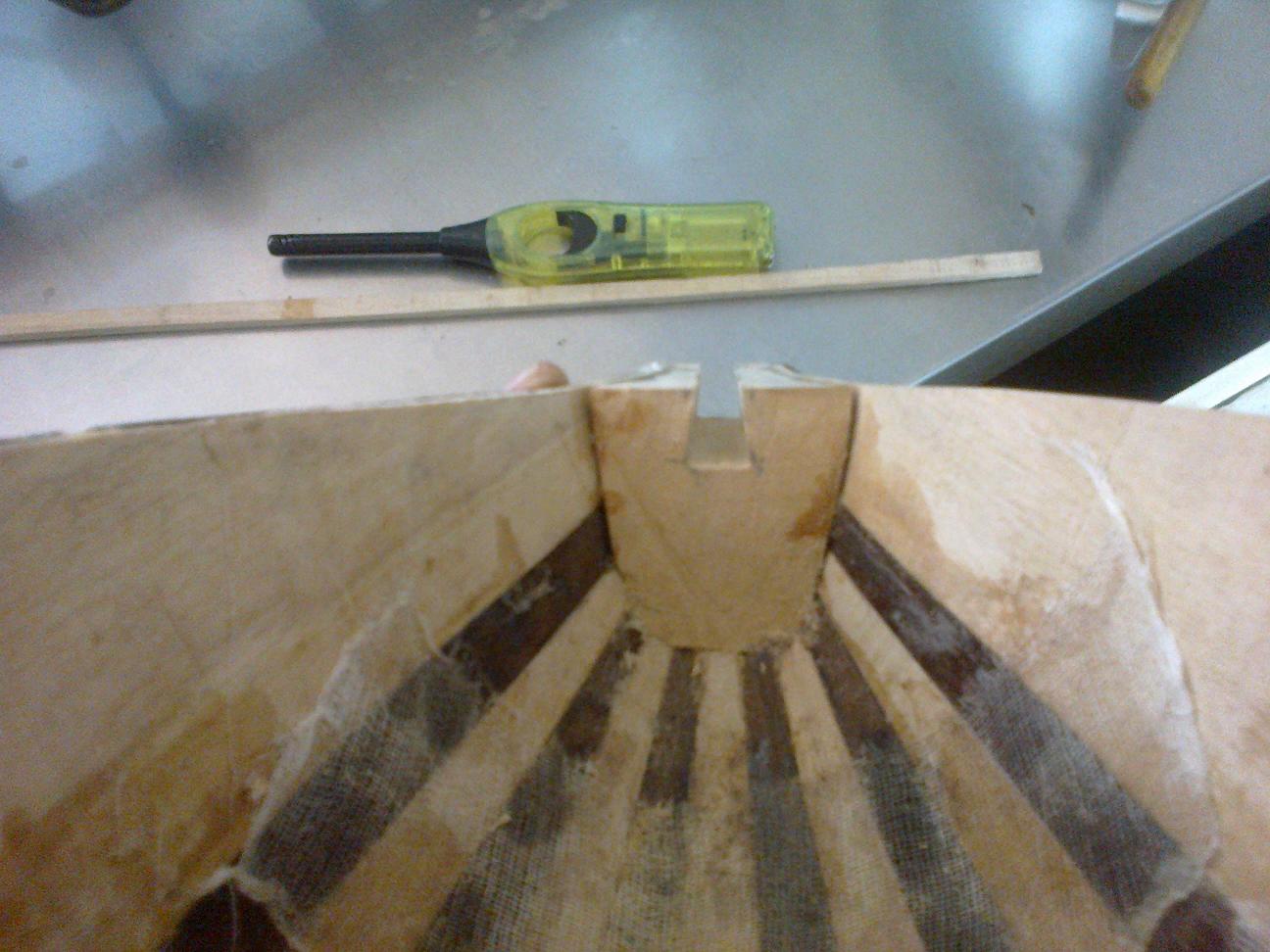

ωραιο το λεηζερ γι αυτη τη δουλεια. Για να μη σου στριβει γυρω απο τον κεντρικου αξονα το μανικι πως το μετρας? Η απλα ταιριαζεις μονο με τον κεντρικο αξονα του μανικου με τα κέντρα του οργανου και μετα ξαναπλανίζεις μανικι και καπακι πριβ βαλεις την ταστιερα?
Απ: Φωτογραφίες και Βίντεο από Εργαστήρια: Φεβρουάριος 2014
« Απάντηση #226 στις: Φεβρουαρίου 27, 2014, 03:12:58 μμ »
@ Σταύρο, πάλι με το Lazer μετράω.... επειδή κάνει "σταυρό" στην επιφάνεια του πάγκου, τραβάω μια μολυβιά παράλληλη (όσο γίνεται) με το χείλος του σκάφους (που κι αυτό πρέπει να είναι όσο γίνεται "παράλληλο" στην επιφάνεια του κουτιού που το στηρίζει για να τηρηθούν οι καθετότητες και οι παραλληλίες) στον πάγκο και μετά μετράω αποστάσεις του κατάλληλου άξονα του "σταυρού" με την μολυβιά. Αλλάζω δυο τρεις φορές θέσεις του αλφαδιού πάνω στο μανίκι και ξαναμετράω. Περιέργως όλες βγήκαν καλές (καλά όχι και ακριβώς, αλλά μην τρελλαθούμε κιόλας. "Περνάει" και με το μάτι και με το χέρι, οπότε από ένα σημείο και μετά το άφησα στην ησυχία του).
@ Πασχάλη 3,13 μμ διάμετρο μέτρησα στο μαχαιράκι. Παρεμπιπτόντως μέτρησα και όλα τα υπόλοιπα. Όλα γράφουν "dremel" στην συσκευασία αλλά οι διαστάσεις των αξόνων ποικίλουν από 3,09 μέχρι 3,18.
Τύπου (β) είναι αυτό, όπως είπες. Τα τύπου (α) που τα βρίσκεις και πως τα ζητάς ?
ευχαριστώ.

Μάνο,
Τα τύπου α λέγονται up-spiral, τα τύπου β) down-spiral και τα τύπου γ) straight-flute. Τύπου α) δεν βρήκα DREMEL (R) αλλά δοκίμασε μήπως η proxxon έχει (προσοχή: τα proxxon έχουν πάλι άλλο αξονάκι 2.35mm ή άλλες διαστάσεις). Πάντως τύπου γ θα βρείς σίγουρα και εύκολα και κάνουν καλή δουλειά.

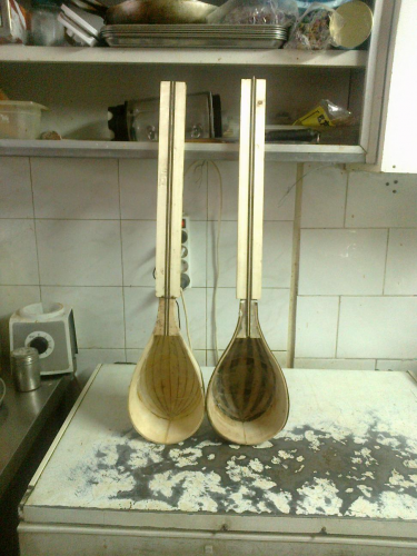

Σημερα λυγισα δυο δουγιες!
Διαλεξα ξυλο οβανγκολ!
Βαζω την φωτογραφια ειδικα για τους νεωτερους!!
Ειναι ακριβως το ιδιο ξυλο κομμενο διαφορετικα!!!
Αριστερα λυγιζει πανευκολα αλλα δεν ειναι ομορφο!
Δεξια εχει μεγαλυτερη δυσκολια στο λυγισμα αλλα ασυγκριτη ομορφια!!
Δημήτρη, ὅπως τὶς βλέπω, ἡ ἀριστερὴ ντούγα προέρχεται ἀπὸ ἐφαπτομενική καὶ ἡ δεξιὰ ἀπὸ ἀκτινική κοπή. Τὸ σωστὸ γιὰ ντούγα εἶναι ἡ ἀριστερή.
Γεια σου Μάνο,
Να βοηθήσω και εγώ εάν μπορώ. Για λεπτή εγκοπή (ή πλήρες κόψιμο) υπάρχουν 3 ειδών μαχαίρια ρούτερ:
α) αυτά που οι σπείρες "ανεβάζουν" το κομμένο ξύλο έξω από την εγκοπή . Κάνουν γρήγορη δουλειά αλλά με ότι αρνητικά αυτό έχει στον έλεγχο και την ακρίβεια
β) αυτά που οι σπείρες "κατεβάζουν" το κομμένο ξύλο προς την εγκοπή (Νομίζω τέτοιο έχεις στη φωτό). Καθαρή δουλειά αλλά δουλεύεται πιο αργά και με κίνδυνο για κάψιμο του ξύλου
γ) Χωρίς σπείρες, με τα μαχαίρια ίσια. Είναι συμβιβασμός των δύο προηγούμενων
Όσο για το ξέσφιγμα, δες μήπως το chock από την προέκταση είναι άλλου διαμετρήματος. Τα μαχαίρια Dremel είναι 3.2mm αλλά άλλα μαχαίρια έχω βρει από 2.5 έως 3.5. Έχουν τα δικά τους chock όμως για να πιάνουν καλύτερα. Εάν θες, έχω να σου δώσω μπας και σε βολέψει.
Πασχάλης
Πασχάλη, ἐπειδή σὲ βλέπω ὅτι εἶσαι ψαγμένος θὰ σοῦ πω ὅτι τὰ upcut καὶ downcut κοπτικὰ ἔχουν κατασκευαστεῖ γιὰ νὰ μὴν αφήνουν "γρέζι" στὴ μιὰ πλευρὰ τοῦ κοπτόμενου κομματιοῦ. Αυτὰ εἶναι συνήθως φτιαγμένα ἀπὸ συμπαγές κράμα μετάλλου (συνήθως καρβιδίου ή ταχυχάλυβα).
Τώρα τελευταίως ἔχω δεῖ καὶ κοπτικὰ διαμαντιοῦ (πανάκριβα) μἐ διπλή γωνία κόψης ὤστε νὰ ἀφήνουν καθαρὲς ἀπό γρέζι καὶ τὶς δὐο πλευρὲς
][/quote]
Φίλε Κούρε εγώ νόμιζα ότι καλύτερο κόψιμο ντούγας προέρχεται από ακτινική κοπή ή ισόβενο και όχι εφαπτομενική κοπή ή πλατύβενο,μπορεί να κάνω και λάθος εάν και θέλεις εξήγησε μας αναλυτικότερα.

Κι ἐγώ μπερδεύτηκα μὲ τό σβῆσε-γράψε!! Ἡ δεξιά ντούγα (ἡ ἀκτινική) εἶναι ἡ σωστή!!
Φίλε Νίκο, εὐχαριστῶ γιὰ τὴ διόρθωση.

το σωστο και το λαθος ειναι σχετικες εννοιες, ειδικα στο χωρο μας. Θα πω μοναχα οτι θα προτιμουσα να δω δεκα δουγιες κολλημενες και να συζηταμε για το πως παει το σκαφος παρα για το τι ειναι σωστο σε κοψιμο....
Για πρωτη φορα στη ζωη μου θα ψηφισω αριστερα.... γιατι ειναι πολυ ομορφο και θα πω στο φιλο Δημητρη οτι αν δεν του κανει αυτο το run out που λενε στο χωριο μου θα φτιαξει ενα σκαφος καυλα!  Ειδα πολλους να γραφουν οτι το δεξι ειναι πιο ομορφο! Θα συμφωνησω αλλα οχι εδω, και απλα θα ρωτησω γιατι οτι υπαρχει στην αγορα σε απομιμηση ξυλου εχει μορφη εφαπτομενικης κοπης? να φαινονται τα νερα του δηλαδη και οχι απλα ισοβενες γραμμουλες?
« Απάντηση #236 στις: Φεβρουαρίου 28, 2014, 12:13:16 πμ »
Γιαννη την φωτογραφια την εβαλα για να δειξω ειδικα
σε νεους φιλους με το χομπυ την διαφορα που εχει το ξυλο
με διαφορετικη κοπη! Ουτε και εγω περιμενα να εχει τοσο τεραστια
διαφορα το συγκεκριμενο ξυλο! Αν εβαζα κουιζ και ελεγα πειτε μου τι ειναι αυτα τα ξυλα
ολοι θα υπεθεταν οτι ειναι δυο διαφορετικα ξυλα!!
Ο Κουρος λεει οτι οι δουγιες πρεπει να ειναι ακτινικης κοπης και κατι παραπανω θα ξερει!
Οτι φωτο κυκλοφορει σε μουσικα οργανα με αυτο το ξυλο ειναι φτιαγμενα με το δεξι ξυλο!
Προσωπικα το αριστερο δεν μου αρεσει γιατι σκουραινει παρα πολυ
και με το λουστρο θα μαυρισει κι αλλο και δεν θα μου ταιριαζει με αυτο που θελω να κανω στο καπακι!!
« Απάντηση #237 στις: Φεβρουαρίου 28, 2014, 10:50:35 πμ »
Κύριοι καλημέρα σας θα ήθελα να πώ την γνώμη μου, ο Τριαντάφυλλος έχει δίκιο, η ισόβενη ντούγα εκτός από ομορφιά ειναι και καλύτερη στατικά, επίσεις στο λύγισμα δεν πέτσικαρι ενώ η φαρδύβενη ακολουθή την φορά του νερού, και πετσικάρι, ειναι λίγο ''μανίκι'', αυτό παρατήρησα μεταξύ φαρδύβενης και ισόβενης ντούγας

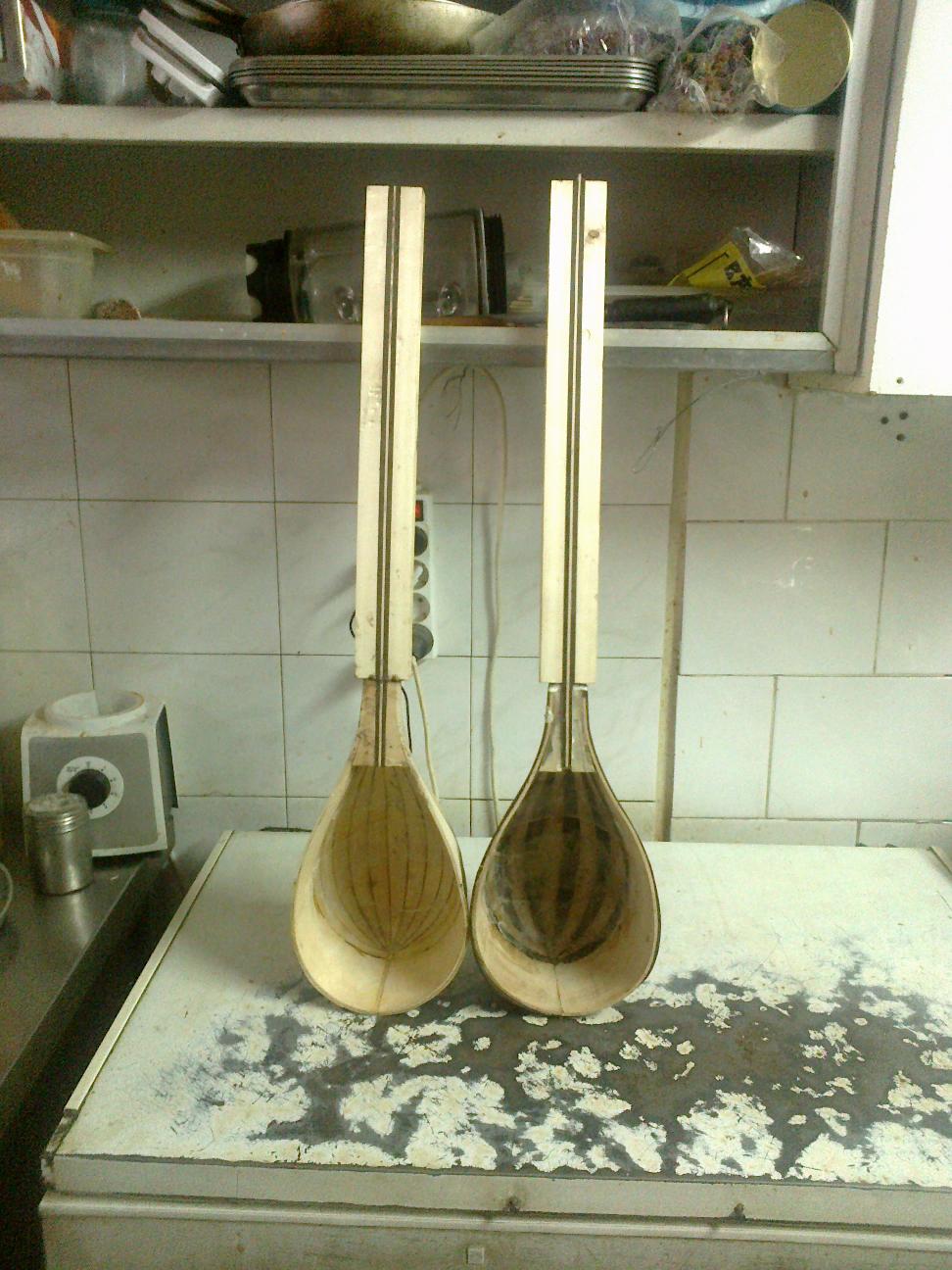

Γιανναρα κουκλια τα ατιμα στο κεντρο στο μανικι τι ξυλο εβαλες γιατι εγω προτιμω το κεντρικο να ειναι εβενος
« Απάντηση #239 στις: Φεβρουαρίου 28, 2014, 11:39:43 πμ »
εχει ένα φλαμουρι 2,5μμ στο κεντρο, δυο κοντρε βεγγε και εξωτερικα φλαμουρι. Το 2,5 μμ μονο, το εβαλα για να μου πεσουν μεσα στο μορσο και οι δυο κοντρες.
