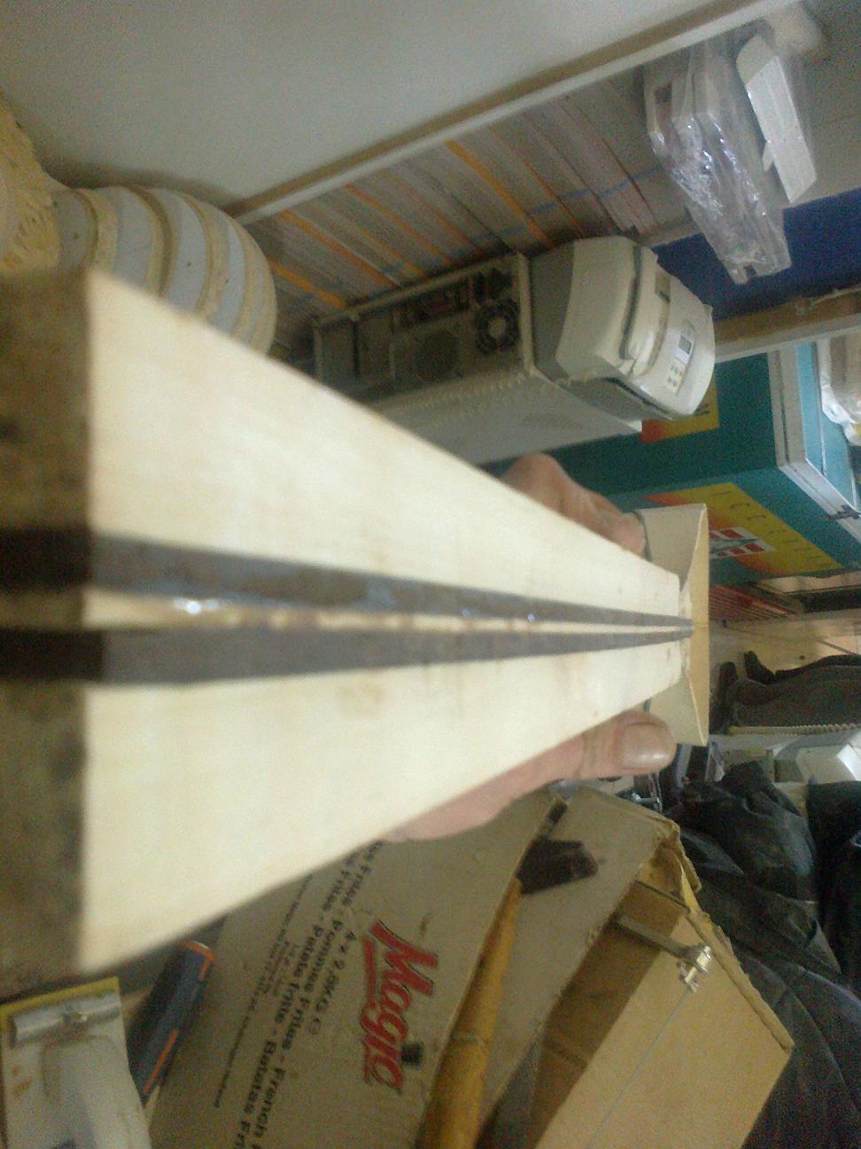

καλημέρα σας...
σήμερα έχω ερωτήσεις:
1) μόρσο
μπαίνει ακριβώς στη θέση του, με (αρκετή) πίεση χεριού, αλλά χωρίς να είναι απαραίτητο χτύπημα με σφυρί ή ματσόλα. Αρκεί αυτή η τριβή για την κόλληση ή να προσπαθήσω να βάλω καπλαμάδες ή οδοντογλυφίδες για να "σφίξει" κι άλλο όταν έρθει η ώρα να κολλήσω ?
Βέβαια ήδη προσπάθησα να βάλω καπλαμά 0,4 και δεν έμπαινε. Κανένα χαρτί ίσως ?
φωτό με το ταίριασμα, είδα την ιδέα με το lazer από το μέλος εδώ sotosmaniac13, μ' άρεσε, και μιας και είχα το αλφαδάκι...

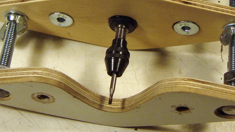

3) Ρουτάρισμα φιγούρας με dremel.
3.1) Έχω φτιάξει αυτήν τη βάση, αλλά εκτός του ότι η κάτω επιφάνεια δεν είναι απολύτως επίπεδη και σκάβω σε διαφορετικά βάθη, το (έξτρα) τσόκ που φαίνεται στη φωτό πολλές φορές "ανοίγει" και γλυστράει έξω το φρεζάκι. Με το αρχικό τσοκ δεν μου έχει τύχει, αλλά πρέπει να αλλάξω διάταξη στις πεταλούδες γιατί είναι κοντύτερο (και βαριέμαι). Το έχει κανείς συναντήσει ? κάνω κάτι λάθος ?
3.3) Χρησιμοποιώ το φρεζάκι της φωτογραφίας, κανα-δυό μαζαγάκια στη γειτονιά που φέρνουν εξαρτηματάκια δεν έχουν κάτι καλύτερο. Μήπως έχετε να προτείνετε κάτι άλλο, γιατί θα σκάβω μια μέρα ?
ευχαριστώ προκαταβολικά.
edit: (μόλις σκέφτηκα αυτό): μπορεί να "ανοίγει" το τσοκ λόγω ακριβώς του ότι η κάτω βάση δεν είναι απολύτως επίπεδη - και άρα να βρίσκει διαφορετική αντίσταση το φρεζάκι ? για το "αλφάδιασμα" της βάσης : μέτρησα 0,35 χιλστ. διαφορά σε πλάτος 4-5 εκ., φαίνεται και με το μάτι. Βάση θα ξανακάνω σίγουρα καινούργια, απλώς ήθελα να ρωτήσω αν φταίει και κάτι άλλο

ματο για το 3
με το φρεζάκι αυτό έχω κάνει ένα μπαγλαμαδάκι αλλά η φιγούρα ήταν μικρή .αλλά έτρωγε εύκολα οπότε δεν νομίζω να σου πάρει όλη μέρα.  το πρόβλημα είναι αν έχεις τίποτα γωνίες στη φιγούρα που δεν τις πιάνει επειδή είναι στρογγυλό. επίσης λόγω του ότι και μένα σε κάποιες φάσεις μου έφευγε το φρεζάκι τρύπησα το καπάκι και τό είχα κολλημένο. νομίζω ότι πρέπει να έχεις συγκεκριμένη φορά που  φρεζάρεις αλλιώς χαλαρώνει το τσόκ μετά απο λίγο. σε ένα manual έγραφε " Η διαδικασία φρεζαρίσματος πρέπει να πραγματοποιείται πάντα με κατεύθυνση αντίθετη προς τη κατεύθυνση περιστροφής της μηχανής φρεζαρίσματος " . ίσως φταίει αυτό .
Απ: Φωτογραφίες και Βίντεο από Εργαστήρια: Φεβρουάριος 2014
« Απάντηση #223 στις: Φεβρουαρίου 27, 2014, 11:57:26 πμ »
ευχαριστώ Τάσο (?)
το είχα διαβάσει κι εγώ αυτό στο μάνιουαλ, το τηρώ γενικά αλλά ομολογώ όχι και με ευλάβεια.
Στις γωνίες ούτως ή άλλως αφαιρώ υλικό με κοπίδι πριν το ρούτερ (όπως κι όλην την περίμετρο της φιγούρας, το φρεζάκι δεν πλησιάζει λιγότερο από 1 μμ., έκανα δοκιμές και καλύτερα μούρχεται έτσι)

Γεια σου Μάνο,
Να βοηθήσω και εγώ εάν μπορώ. Για λεπτή εγκοπή (ή πλήρες κόψιμο) υπάρχουν 3 ειδών μαχαίρια ρούτερ:
α) αυτά που οι σπείρες "ανεβάζουν" το κομμένο ξύλο έξω από την εγκοπή . Κάνουν γρήγορη δουλειά αλλά με ότι αρνητικά αυτό έχει στον έλεγχο και την ακρίβεια
β) αυτά που οι σπείρες "κατεβάζουν" το κομμένο ξύλο προς την εγκοπή (Νομίζω τέτοιο έχεις στη φωτό). Καθαρή δουλειά αλλά δουλεύεται πιο αργά και με κίνδυνο για κάψιμο του ξύλου
γ) Χωρίς σπείρες, με τα μαχαίρια ίσια. Είναι συμβιβασμός των δύο προηγούμενων
Όσο για το ξέσφιγμα, δες μήπως το chock από την προέκταση είναι άλλου διαμετρήματος. Τα μαχαίρια Dremel είναι 3.2mm αλλά άλλα μαχαίρια έχω βρει από 2.5 έως 3.5. Έχουν τα δικά τους chock όμως για να πιάνουν καλύτερα. Εάν θες, έχω να σου δώσω μπας και σε βολέψει.
Πασχάλης
