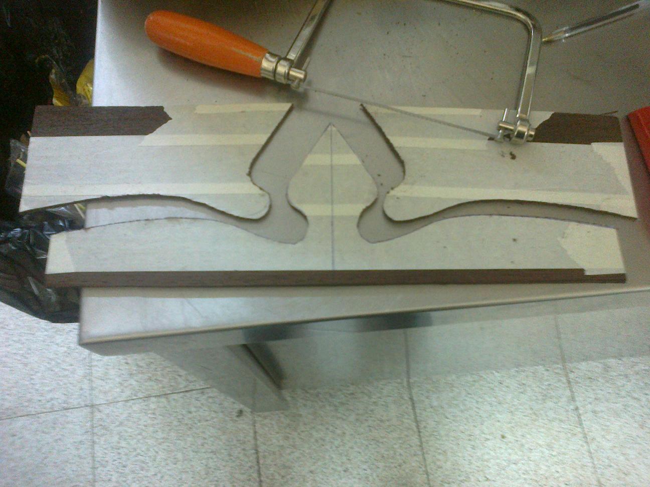

ετοιμη! αμα λυγισει κιολας χωρις να σπασει, ειμαστε οκ.

Γιάννη καταρχήν το σκαφάκι είναι μουρλια και 2ον δεν είναι στο χέρι του να μην λυγήσει, θα το καταφέρεις εσύ, δε παει να ειναι και χάλυμας θα λιγήσει.

Τι ειν τούτο ρε  Τζών?
Βέγκε και πάει για κολάντζα?
Απ: Φωτογραφίες και Βίντεο από Εργαστήρια: Φεβρουάριος 2014
« Απάντηση #186 στις: Φεβρουαρίου 20, 2014, 12:22:58 πμ »
βεγγε ειναι, και ειναι ηδη σχεδον λυγισμενο. Το πρωι η συνεχεια.
« Απάντηση #187 στις: Φεβρουαρίου 20, 2014, 01:21:55 πμ »
Όμορφο θα βγει με αυτη την κολάτζα.

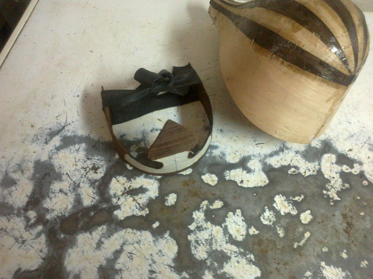

 συνεχεια...
ευτυχως χωρις μπινελικια! ;D

μεγαλη μαγκια η κολατζα μπραβο αγορι μου

πω ρε μια κωλάντζα ...
αυτό το σχήμα είναι πιο έυκολο στο λύγισμα απο μια κλασικού τύπου κολάντζα ?
« Απάντηση #194 στις: Φεβρουαρίου 21, 2014, 12:39:20 μμ »
θεωρητικα ειναι πιο ευκολο, αλλα θελει προσοχη μην σπασει το κομματακι που εξεχει. Το σιγουρο ειναι οτι χρειαζεται κατι απο πανω να το παταει γιατι πεταει ξυλακια το βεγγε πολυ ευκολα. Εβαλα τα αποκομματα απο τα πλαινα που ειχαν ηδη καποια καμπυλη και γυρισε.
