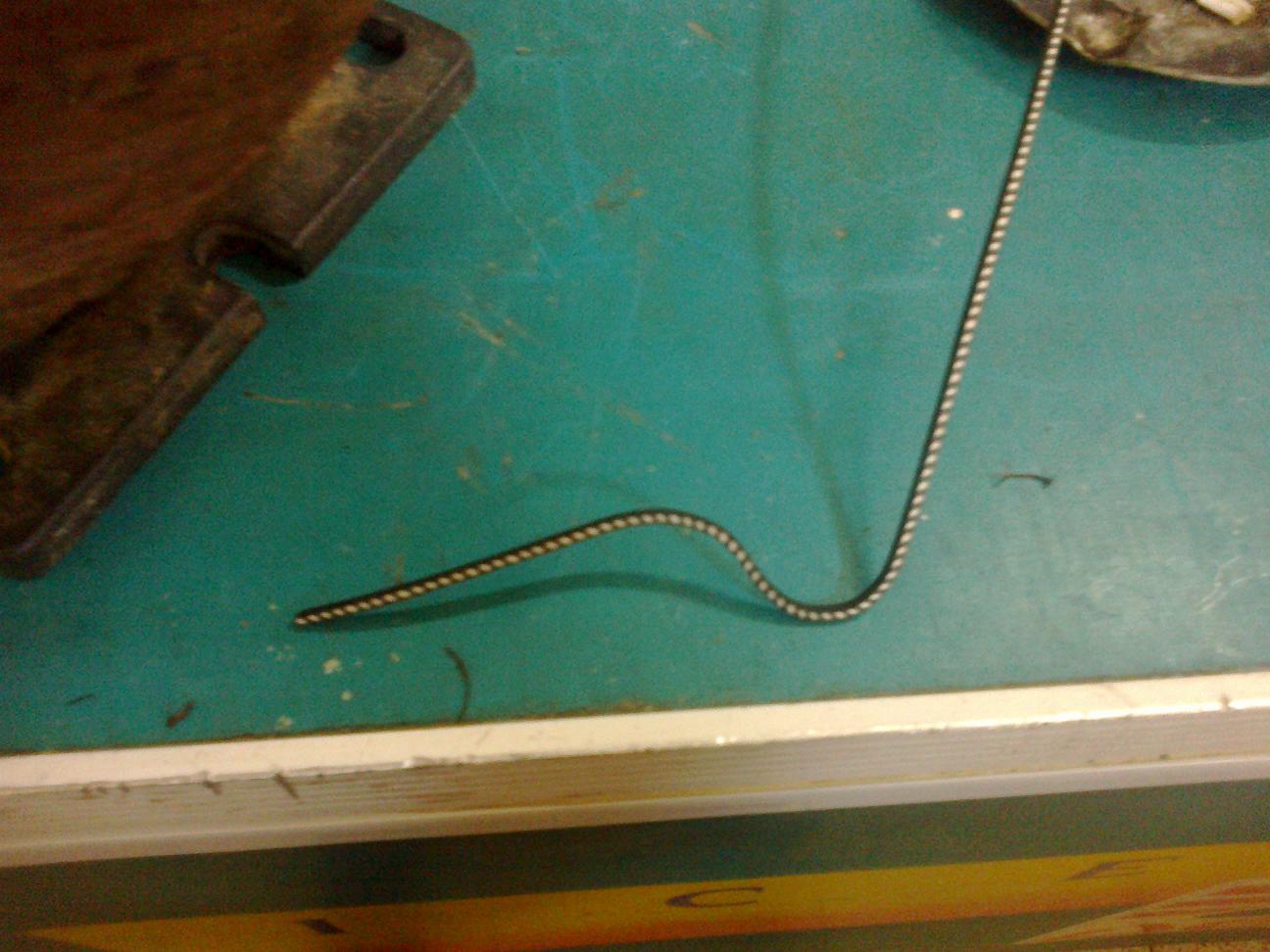

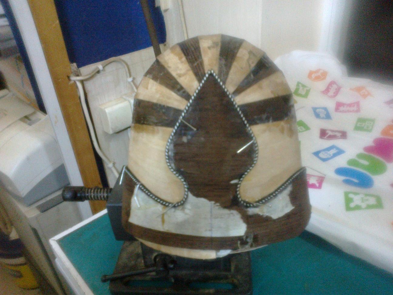

Γιάννη, τὸ νὰ λυγίσεις κολλάντζα ἀπὸ wegge καὶ μάλιστα σ'αὐτὸ τὸ σχέδιο χωρὶς νὰ σοῦ σπάσει εἶναι πραγματικὸ κατόρθωμα !!!!!
Συγχαρητήρια φίλε!!!!!

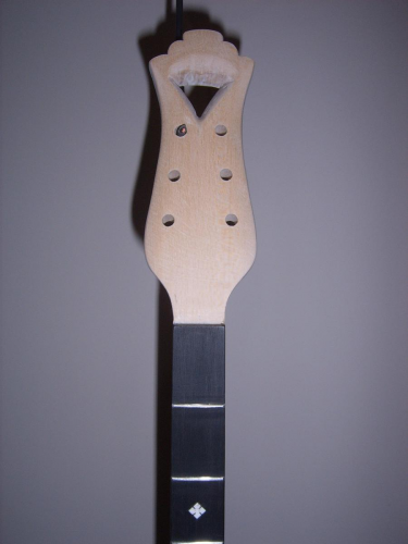

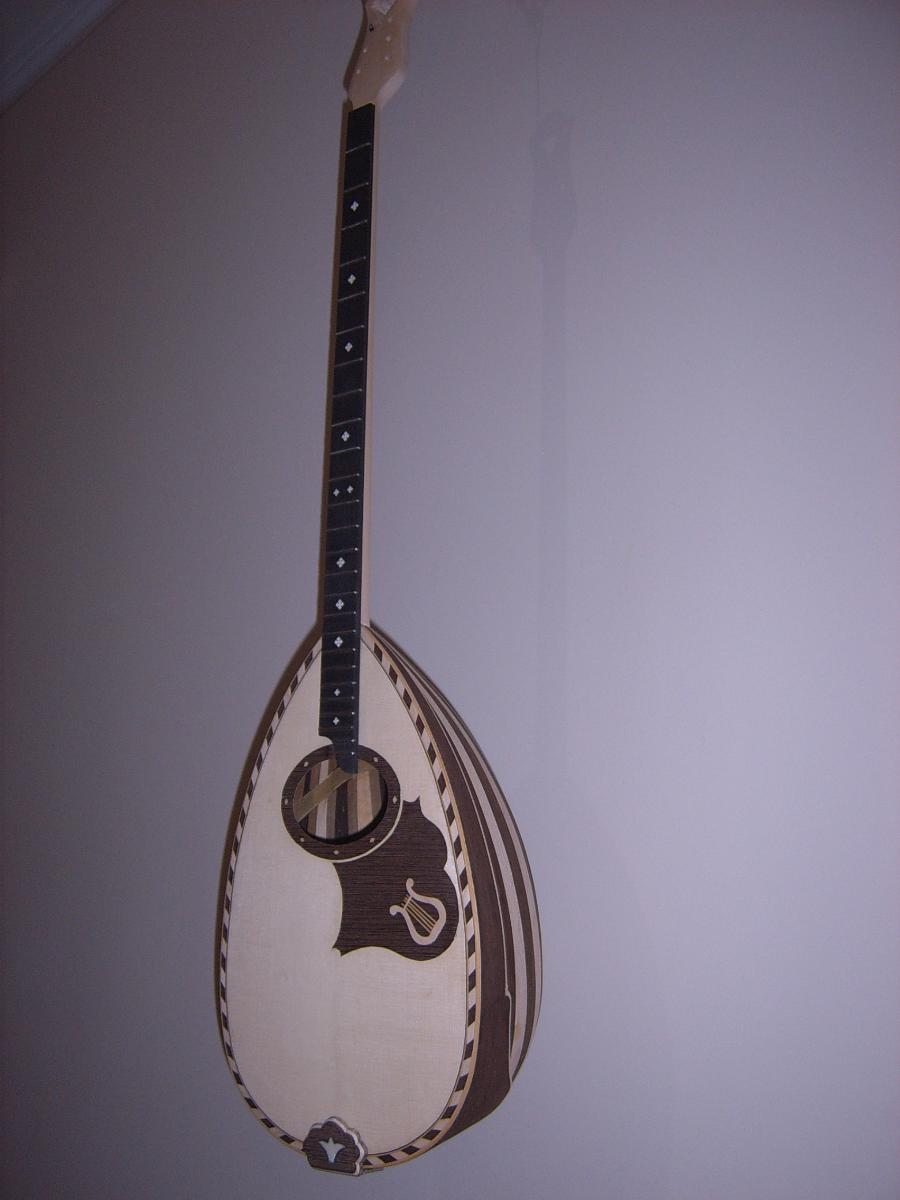

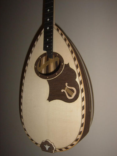

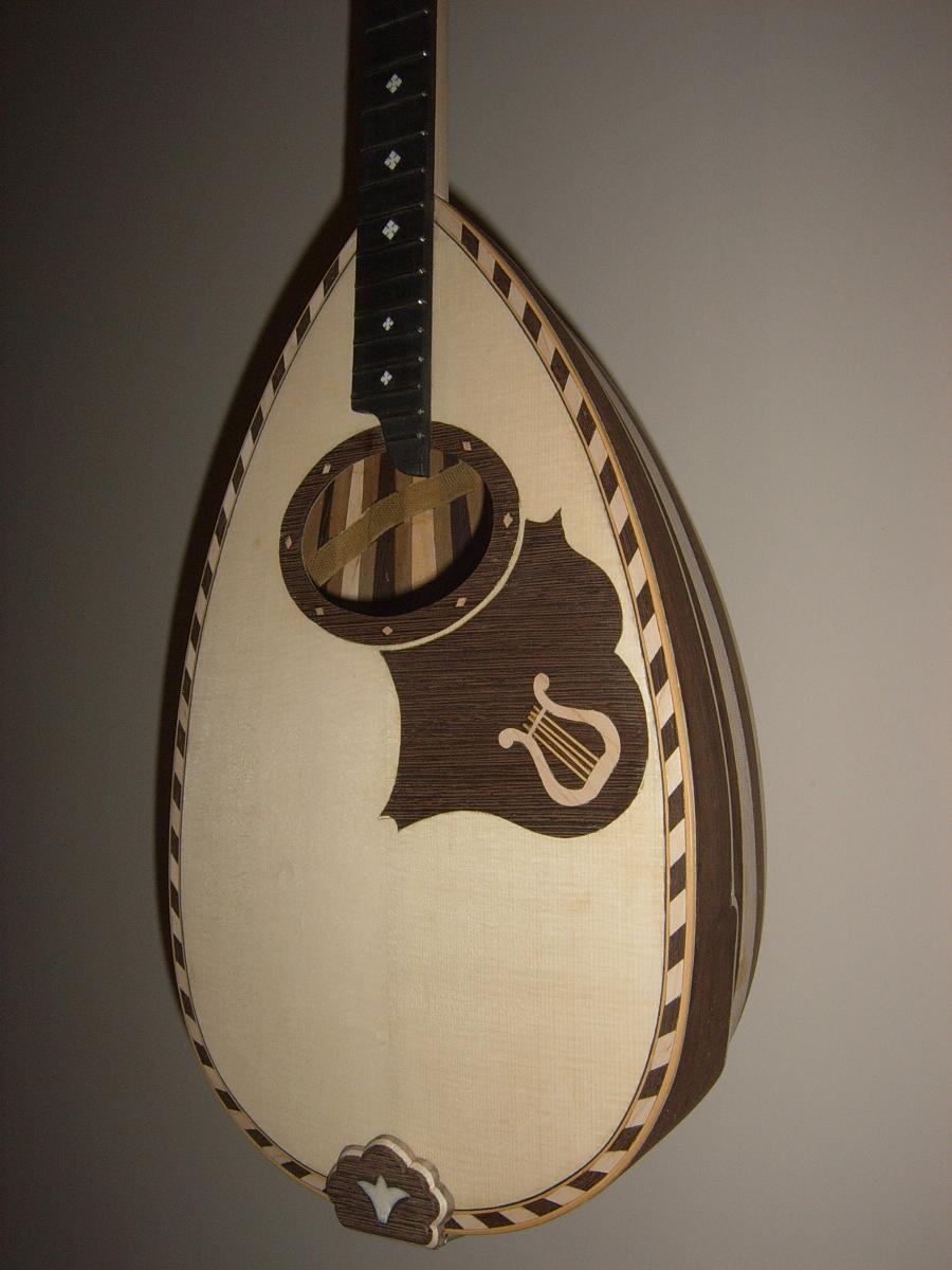

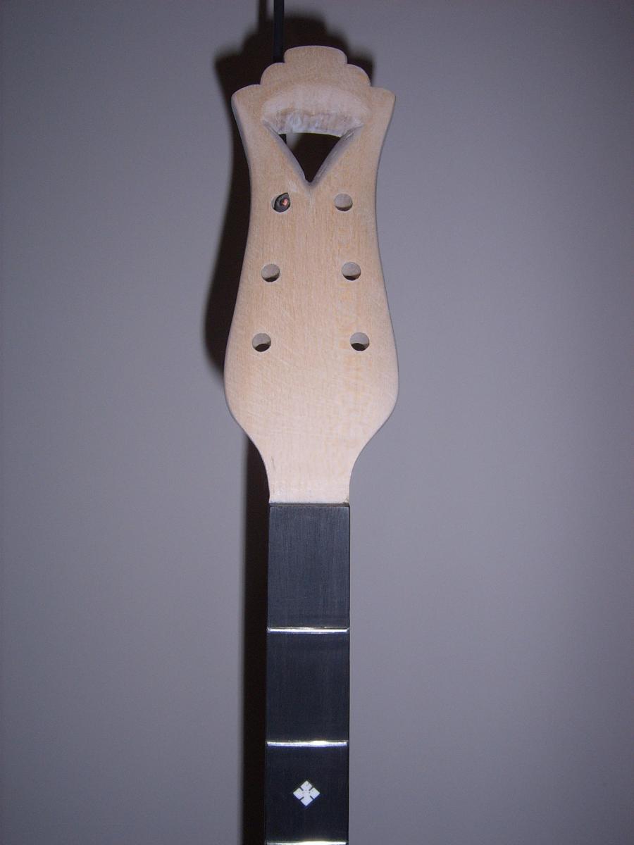

Ολοκληρώθηκε. Από αύριο ξεκινάω λουστράρισμα με γομαλάκα.
Η ταστιέρα είναι πάνω 24 χιλιοστά, και στην ένωση 31,5. Το πάχος της είναι 6 χιλιοστά.
Το μανίκι χωρίς την ταστιέρα είναι στο πάνω κόκκαλο 17 χιλιοστά, και στην ένωση 24,5 χιλιοστά.

Γιωργο καταπληκτικο!

Γιάννη ωραίο σκάφος έκανες, και η κολάτζα όλα τα λεφτά.

Γιώργο, έφτιαξες μπουζουκάρα, μπραβο και πάλι μπράβο, τωρα η γομαλακα είναι της υπομονής απ ότι ξέρω άρα θα περιμένουμε λιγάκι για ήχο, καλόπαιχτο φίλε, να είσαι καλά να φτιάχνεις τέτοια όμορφα όργανα.
Γιάννη τελικά βγήκε γαμάτο το σκαφάκι σου, δεν μου λες, το κορδόνι σου γύρησε εύκολα;

Χρηστο είναι τα φιλετα που είχαμε παρει μαζι από τον φιλο του Κωστακη! το λυγισα χωρις βρέξιμο, χωρις ζέσταμα. Απλα με πιεση λιγο λιγο.

Φιλε ΡΕΜΠΕΤΗ καταπληκτικη δουλεια. Το Βεγκε πανέμορφο! Αν και δυσκολο στην επεξεργασία είναι πανέμορφο.....καλη συνεχεια!
Γιαννη επισης καταπληκτικη η δουλεια σου. Συγχαριτηρια!

Πολύ όμορφο το μπουζουκάκι φιλε Ρεμπετη , τελικά αυτός ο συνδυασμος χρωματικά είναι τέλειος .Αψογη δουλειά ως τώρα
Καλη συνέχεια
Φιλε John2004 κι εσυ βλέπω είσαι σε πολύ καλό δρόμο ,όπως είαν και οι προηγούμενοι της παρέας '' η κολάντζα όλα τα λεφτα''
καλή συνέχεια επίσης

ΠΟΛΥ Μ ΑΡΕΣΕΙ ΓΙΩΡΓΟ ΤΟ ΟΡΓΑΝΟ. ΑΥΤΟ ΣΤΟ ΚΑΡΑΟΛΟ ΕΙΝΑΙ ΤΡΥΠΑ? ΔΕΝ ΜΠΟΡΩ ΝΑ ΔΙΑΚΡΙΝΩ ΚΑΛΑ.
ΓΡΑΒΑΤΑ ΣΤΗΝ ΕΝΩΣΗ ΔΕΝ ΘΑ ΒΑΛΕΙΣ?

ΩΡΑΙΟ............ΠΟΛΥ ΩΡΑΙΟ. ΤΙ ΕΝΟΕΙΣ ΔΕΝ ΖΕΣΤΑΝΕΣ ΡΕ? ΕΤΣΙ ΣΚΕΤΑ ΤΟ ΓΥΡΙΣΕΣ?
ναι κωστα γυριζουν ευκολα. Πανω στο δαχτυλο η σε εναν αναπτηρα, πιεζοντας ανα μισο- ενα  ποντο.

Ναι, στο καράολο είναι τρύπα, δε φαίνεται καλά.
Γραβάτα αποφάσισα να μη βάλω, ,εχει βγει ωραία η ένωση.
