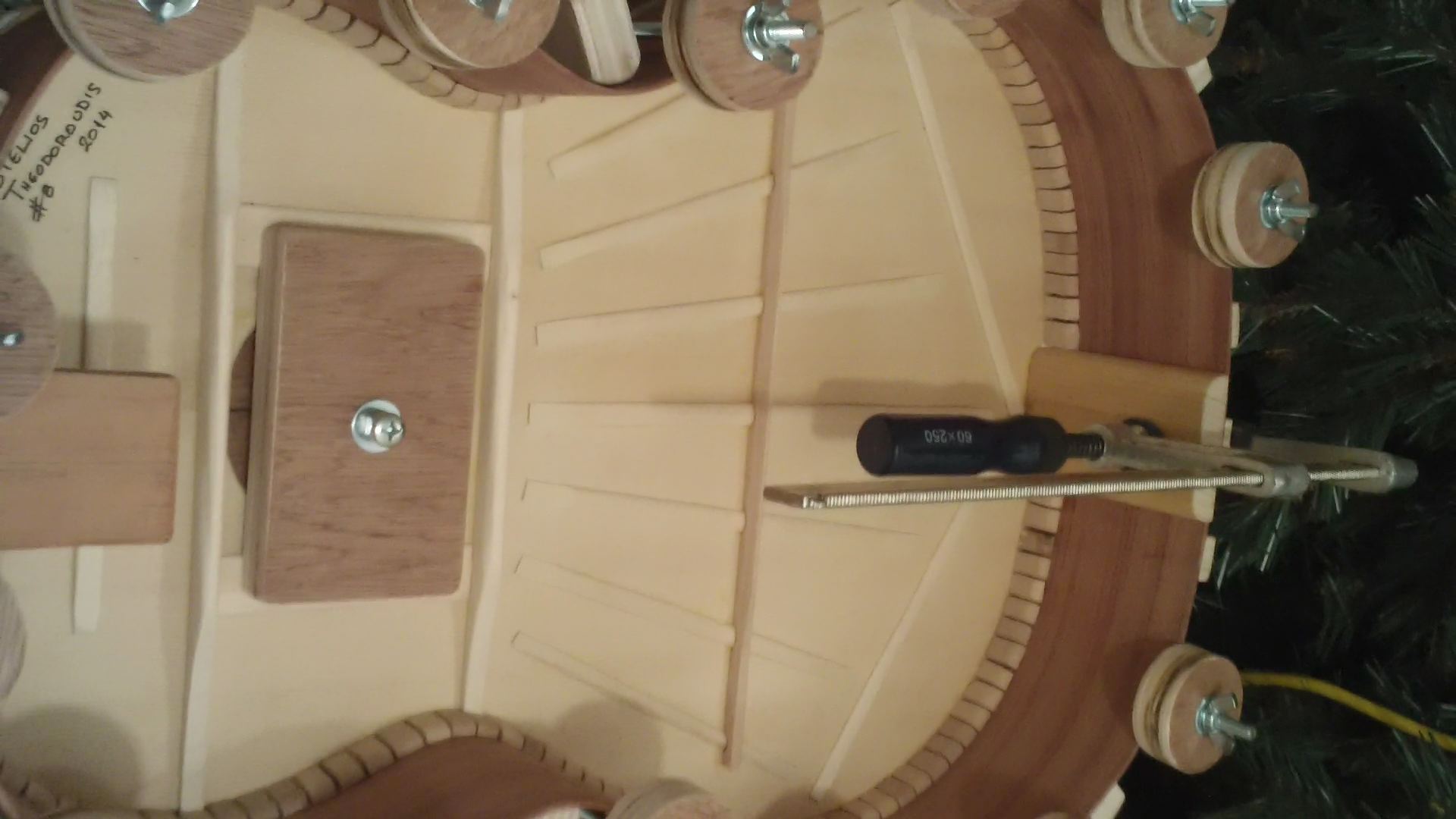

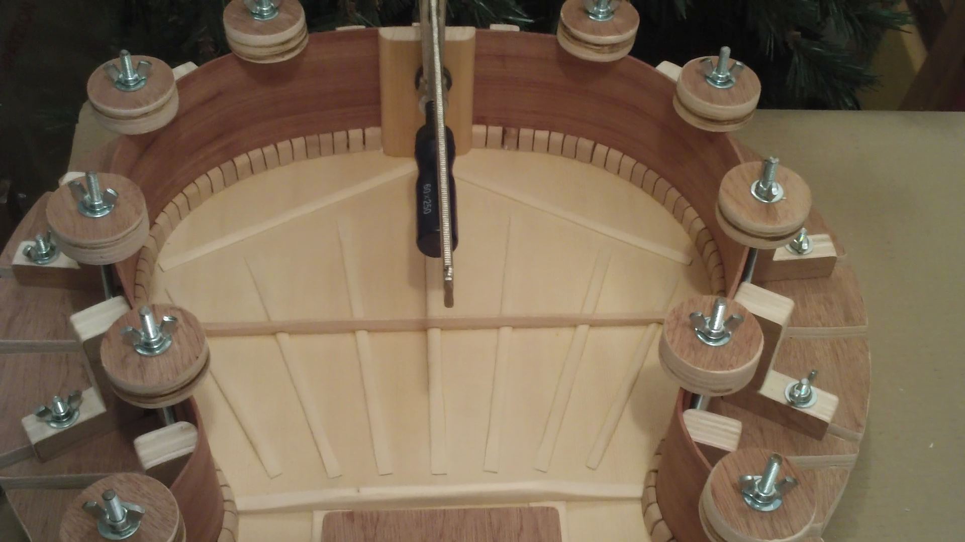

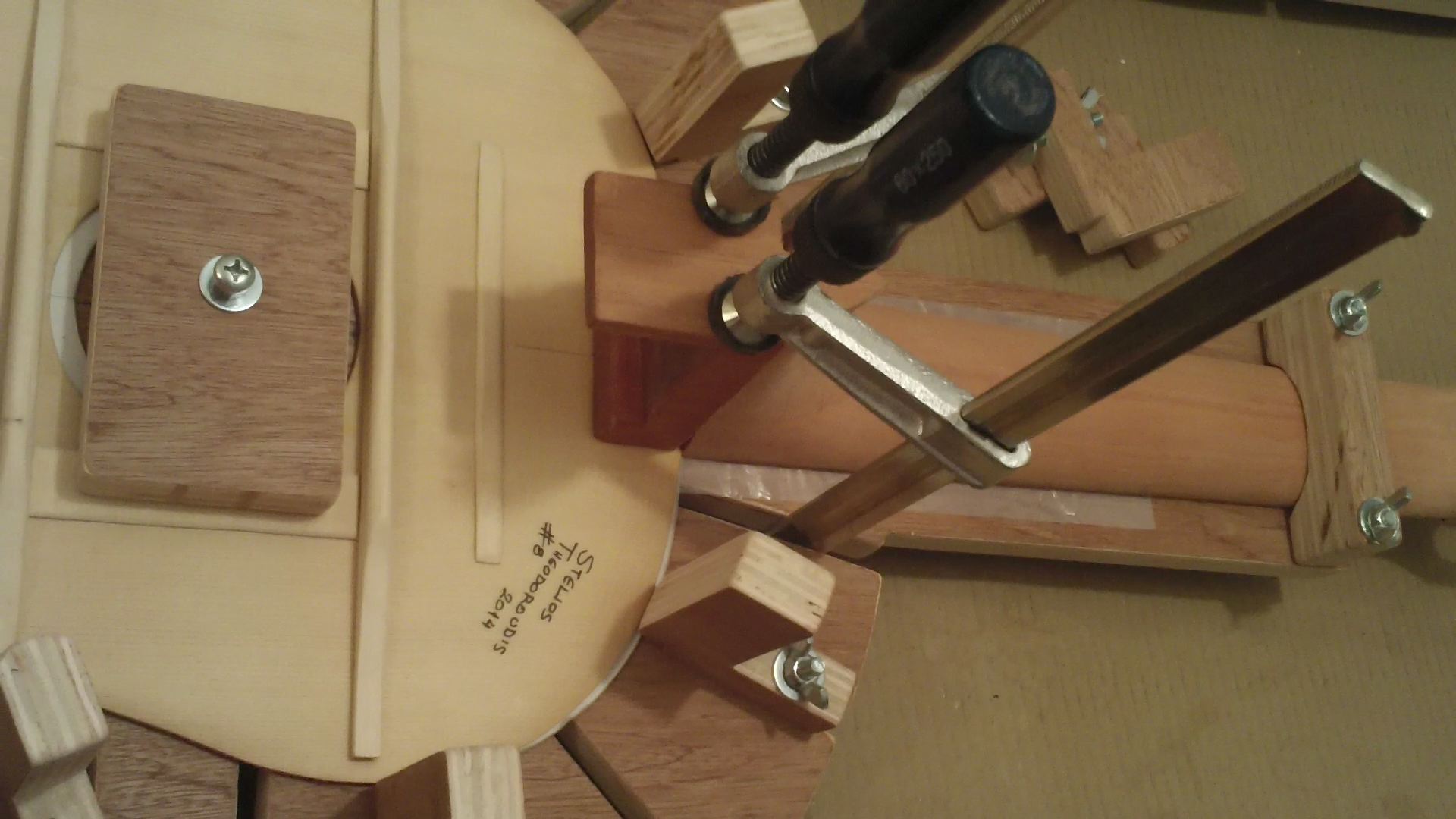

Α. Κολλημα μπρατσου στο καπακι
Β. Κολλημα πλαϊνων στο καπακι
Γ. Πεσαν κ οι υπογραφες για την συνθηκη ειρηνης στην Κριμαια, εεεε στο καπακι ηθελα να πω
Δ. Κολλημα τα kerfing, που ειχα φτιαξει λιγο παλαιοτερα...
Απ: Κλασικη Κιθαρα #8 (Hauser-Bouchet bridge bar)
« Απάντηση #94 στις: Μαρτίου 13, 2014, 09:41:56 πμ »
πολύ καθαρή δουλειά, Στέλιο.
Και μου φαίνεται τρομερά δύσκολο να φτιάχνεις κάθε τμήμα ξεχωριστά (χωρίς να παίρνεις "περασιές" από ένα υφιστάμενο τμήμα για την κατασκευή του επόμενου) και μετά να τα κολλάς όλα μαζί - και να "κουμπώνουν" όλα σωστά όπως φαίνεται στις φωτό. Ούτε να το σκέφτομαι δεν θέλω για τις κατασκευές που κάνω εγώ.
Δυό φορές μπράβο, λοιπόν!

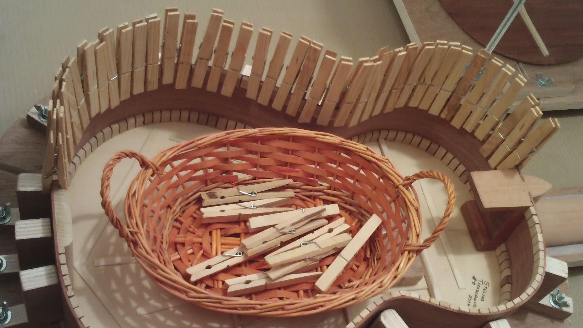

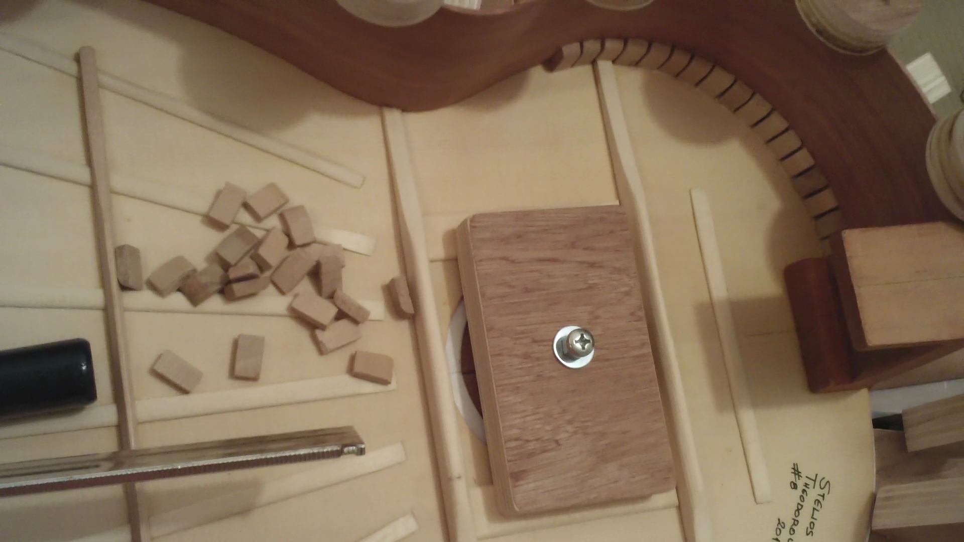

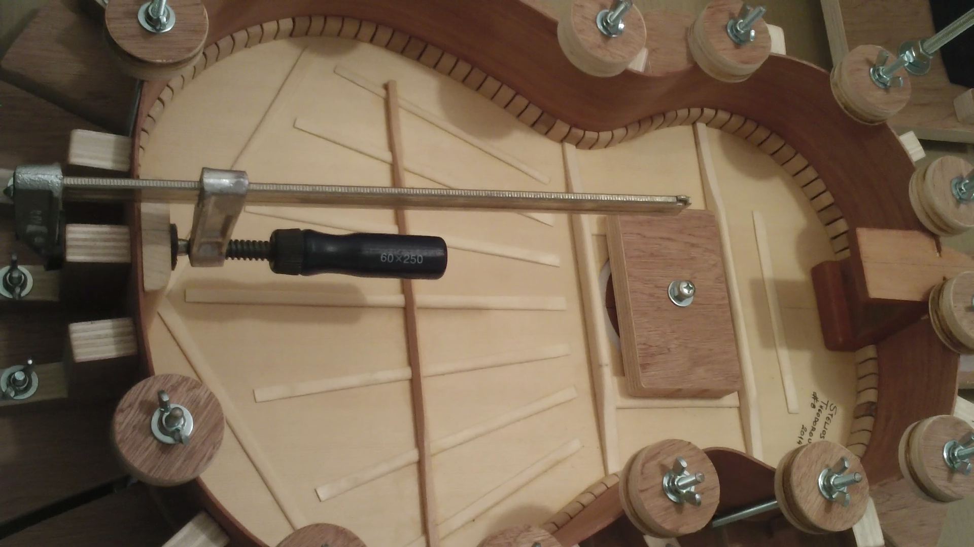

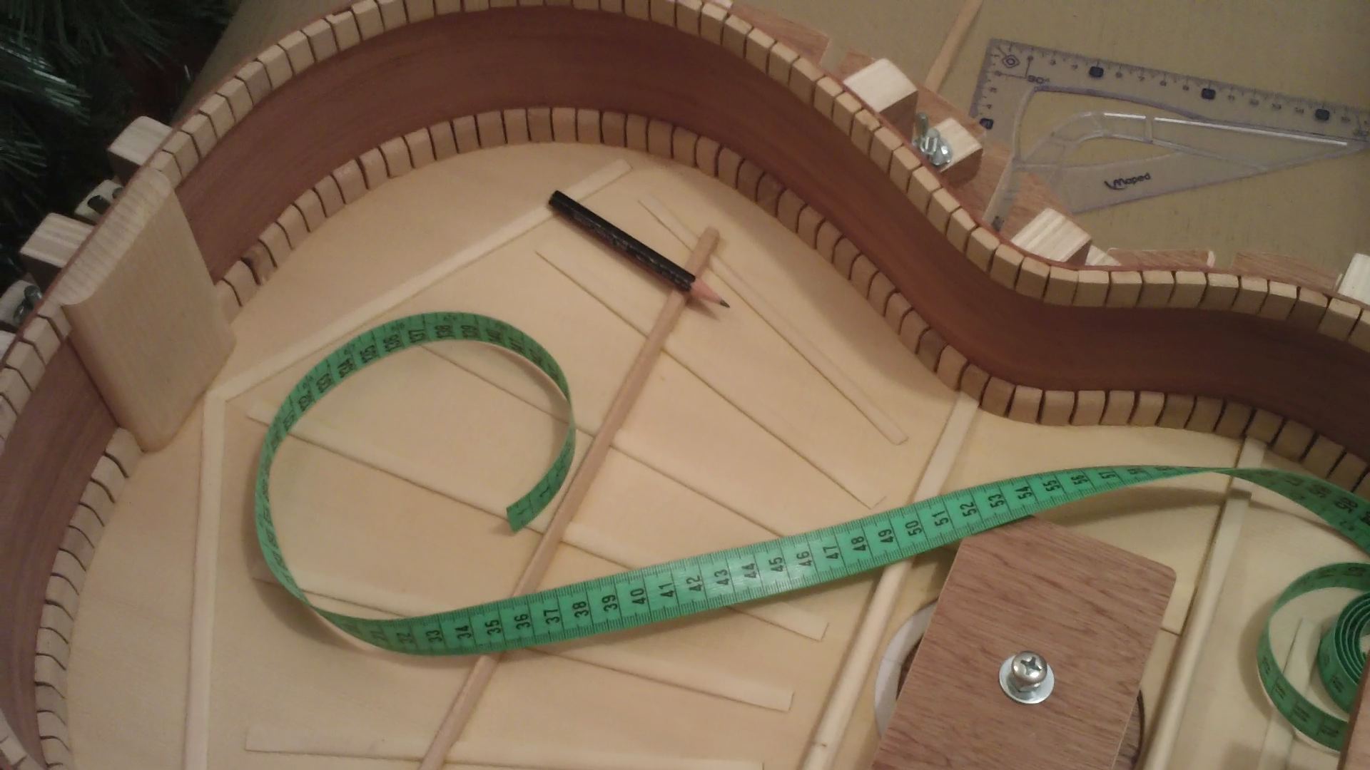

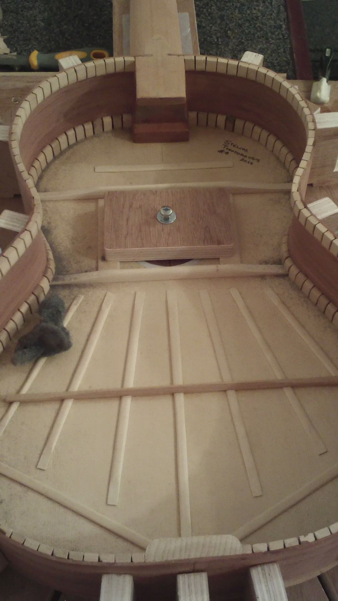

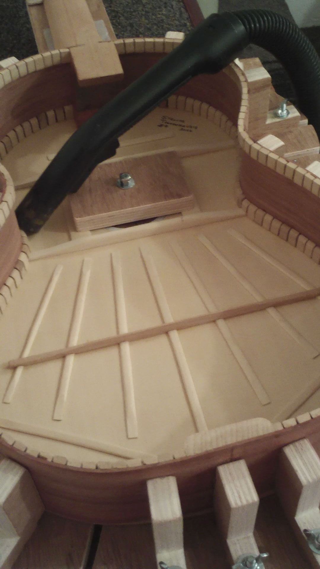

Kerfing τελος!
μετα τις κρεμαστρες που χαλασα, σουφρωσα ολα τα ξυλινα μανταλακια απ'τα σχοινια... θα με κυνηγαει η γυναικα αυριο!
τριψιμο ολη απο μεσα με ατσαλομαλο, (προετοιμασια για περασμα γομαλακας),
και επειδη ολοι μου λετε "καθαρη δουλεια", τωρα θα σας δειξω εγω τι εστι καθαρη δουλεια:
ηλεκτρικη απο μεσα, να καθαρισουν ολα...(καθαρη παρασκευη σημερα, αυριο στον υμηττο με τα παιδια για χαρταετο, καθαρο σαββατο, λογω βροχης την καθαρα δευτερα...)
σημαδεμα για να βαλω 5 "κοντρες" σε καθε πλευρα...
