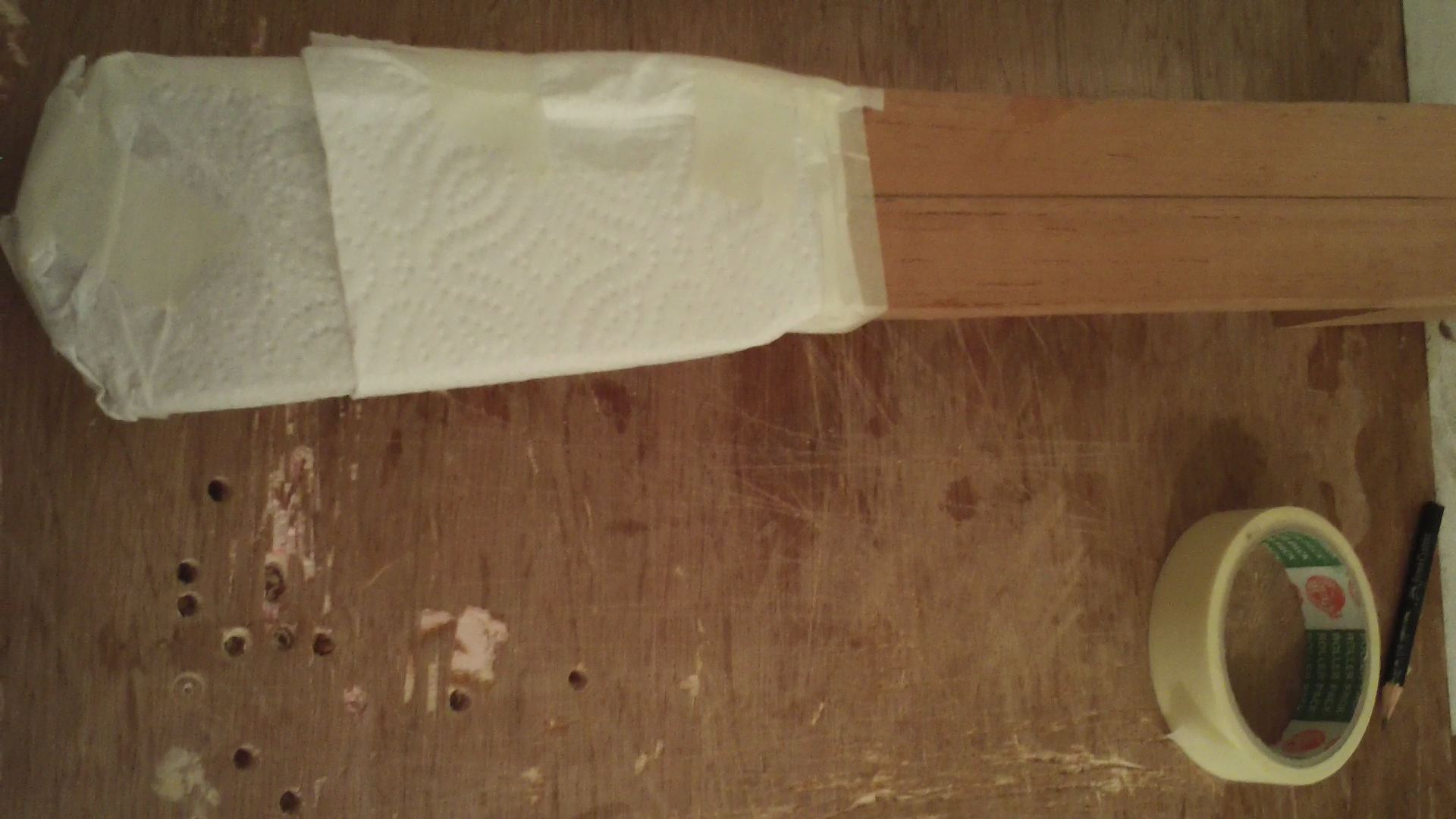

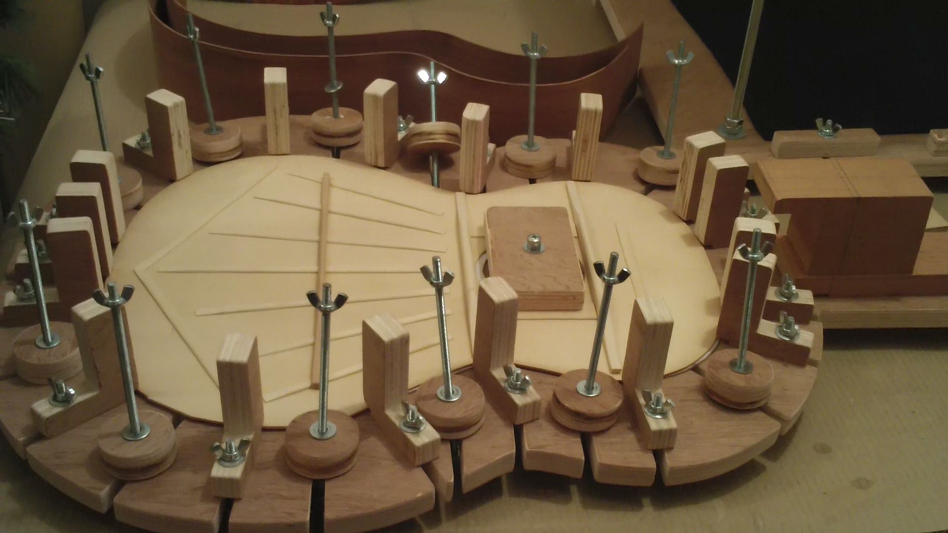

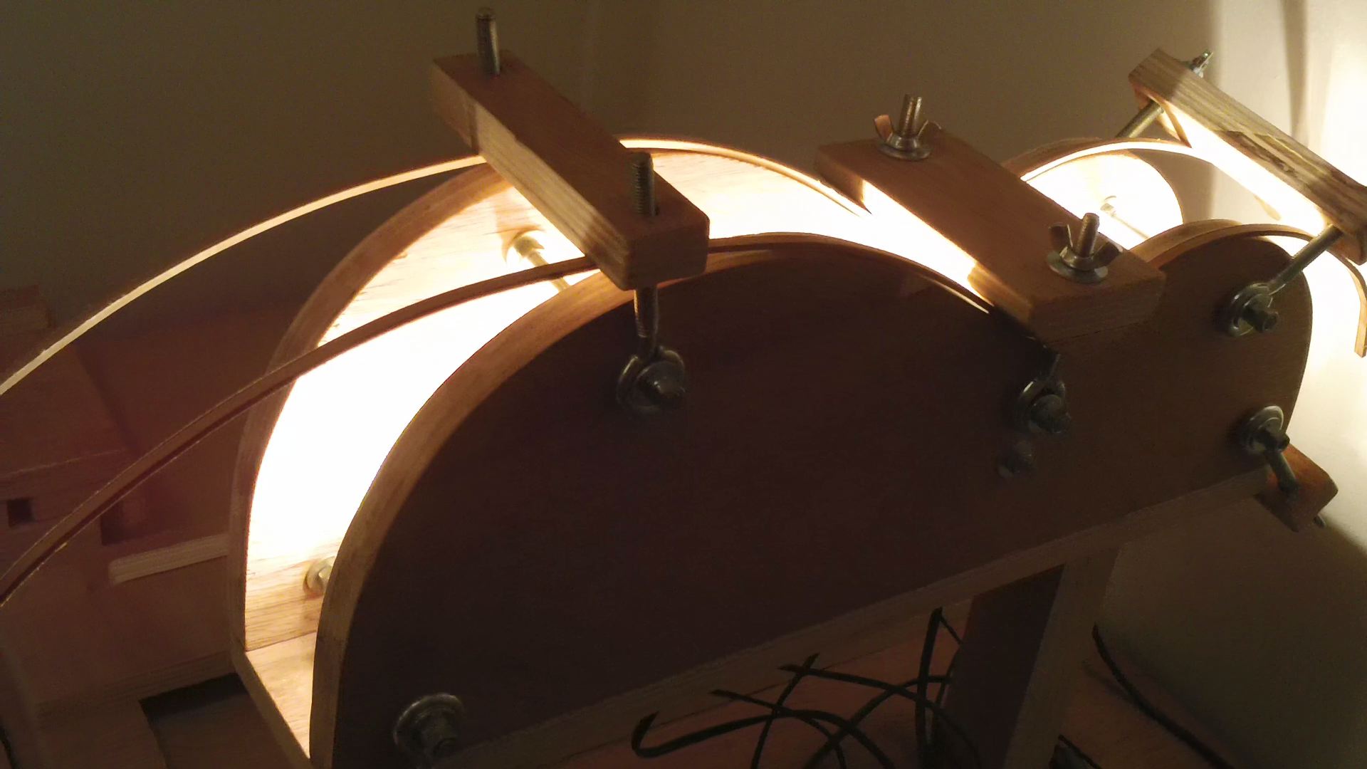

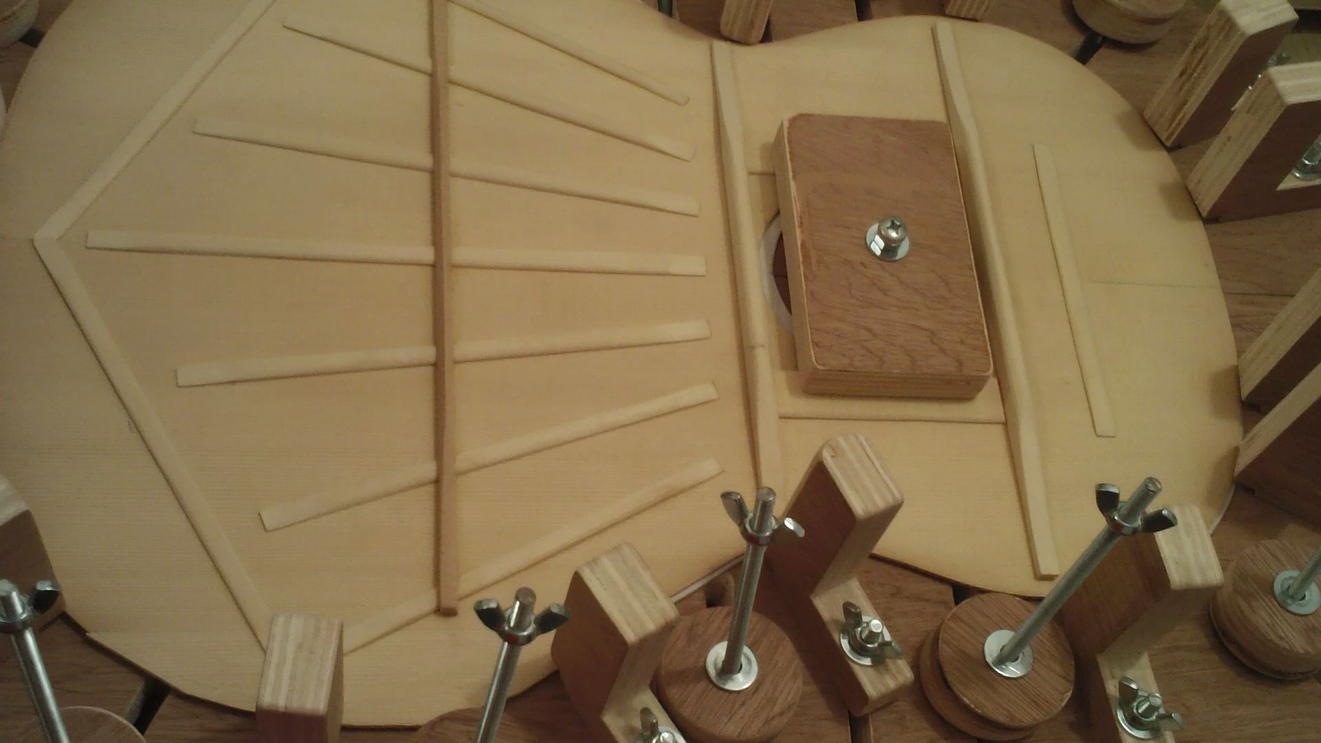

Συνεχεια: εφτιαξα το φιλετο εκει που κουμπωνουν τα πλαϊνα, ενωνοντας 2 κομματακια φιλετου, αφου ετριψα πιο πολυ την μια τους πλευρα κ στα 2, για να κανουν σχημα "V"...
μετα τυλιξα το κεφαλι καλα με χαρτι κουζινας για να μην χτυπηθει (οπως σε μια προηγουμενη κατα λαθος) κατα την διαμορφωση του τακουνιου...

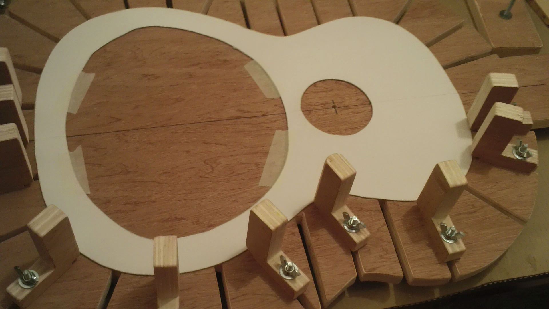

και τελος η προετοιμασια της σολερας, για να αρχισω να κουμπωνω... μπουλακο, το χαρτονι που ειπα παραπανω...

Βλεπω στελιο, μεγαλεια.Για πες τι ρολο βαραει το χαρτονι και κομμενο σε τοσο μεγαλη περιοχη? ποσο εσκαψες τη solera απο γεφυρα και κατω? ή την εσκαψες και παραπανω?

Δημητρη οπως ειπα πιο πανω, την σολερα δεν την εχω πειραξει, γι'αυτο βαζω το χαρτονι που "εξυπηρετει" στο να κανει μια ελαφρια κουρμπα το καπακι στην περιοχη του καβαλαρη...
Γεωργιε ευχαριστω...παντως, να ξερεις, σαν τις δικες σου ομορφιες, στα "μπιμπελο" σου, δεν...
 με τιποτις να'ουμε...
Κωστα να'σαι καλα, οταν ακους τετοια λογια απο ανθρωπους σαν εσενα που'χουν φτιαξει τα μυρια οσα οργανα, ψηλωνεις κανα 2 ποντους...
(σολερα= η ξυλινη βαση οπου "χτιζεται" η κιθαρα. κατι σαν ανοιχτο καλουπι... οτι αλλο θες, ρωτα!)
