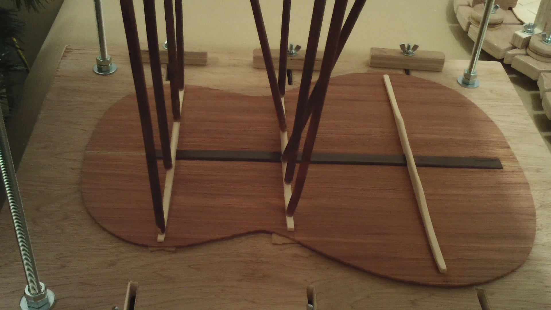

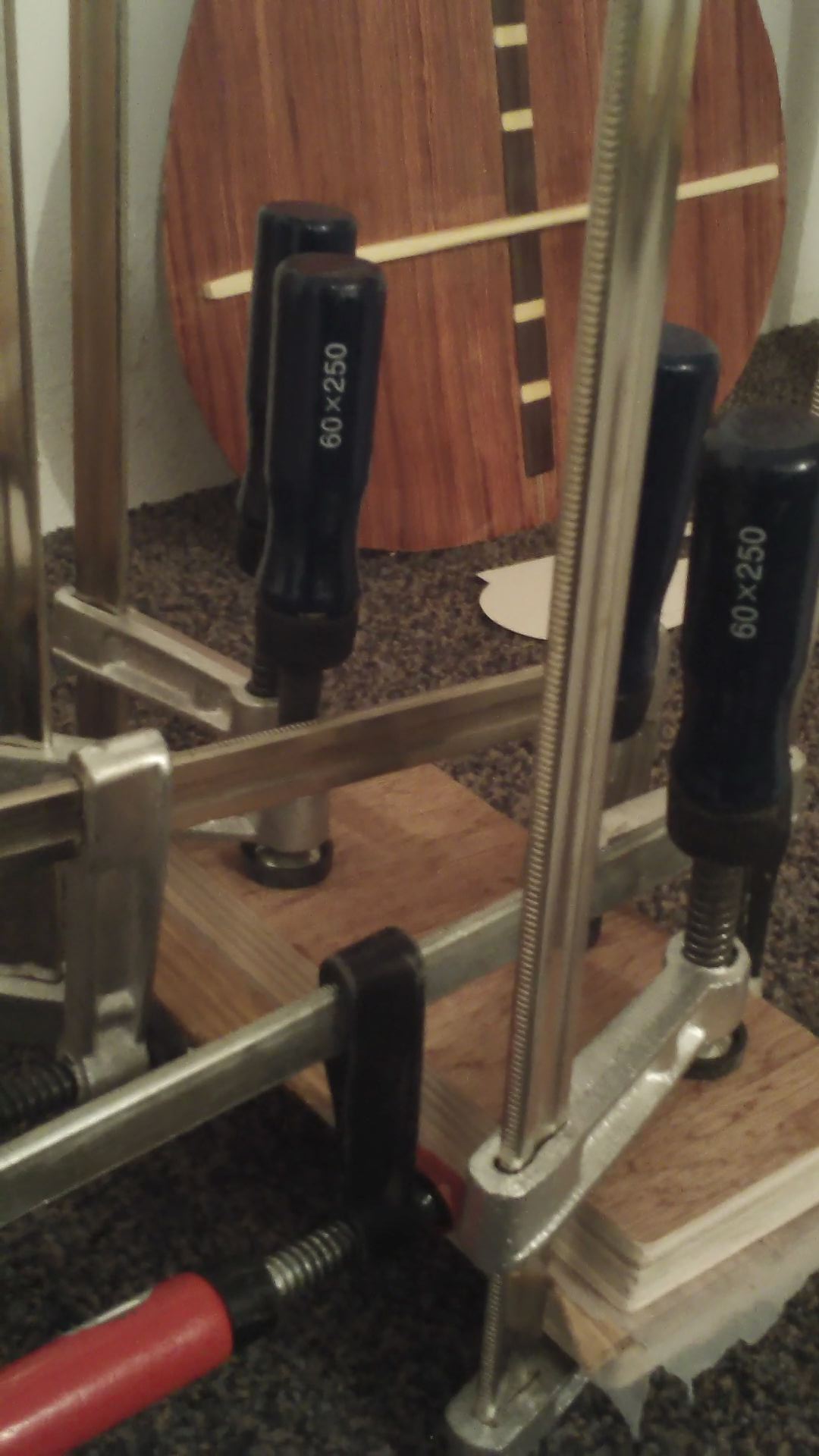

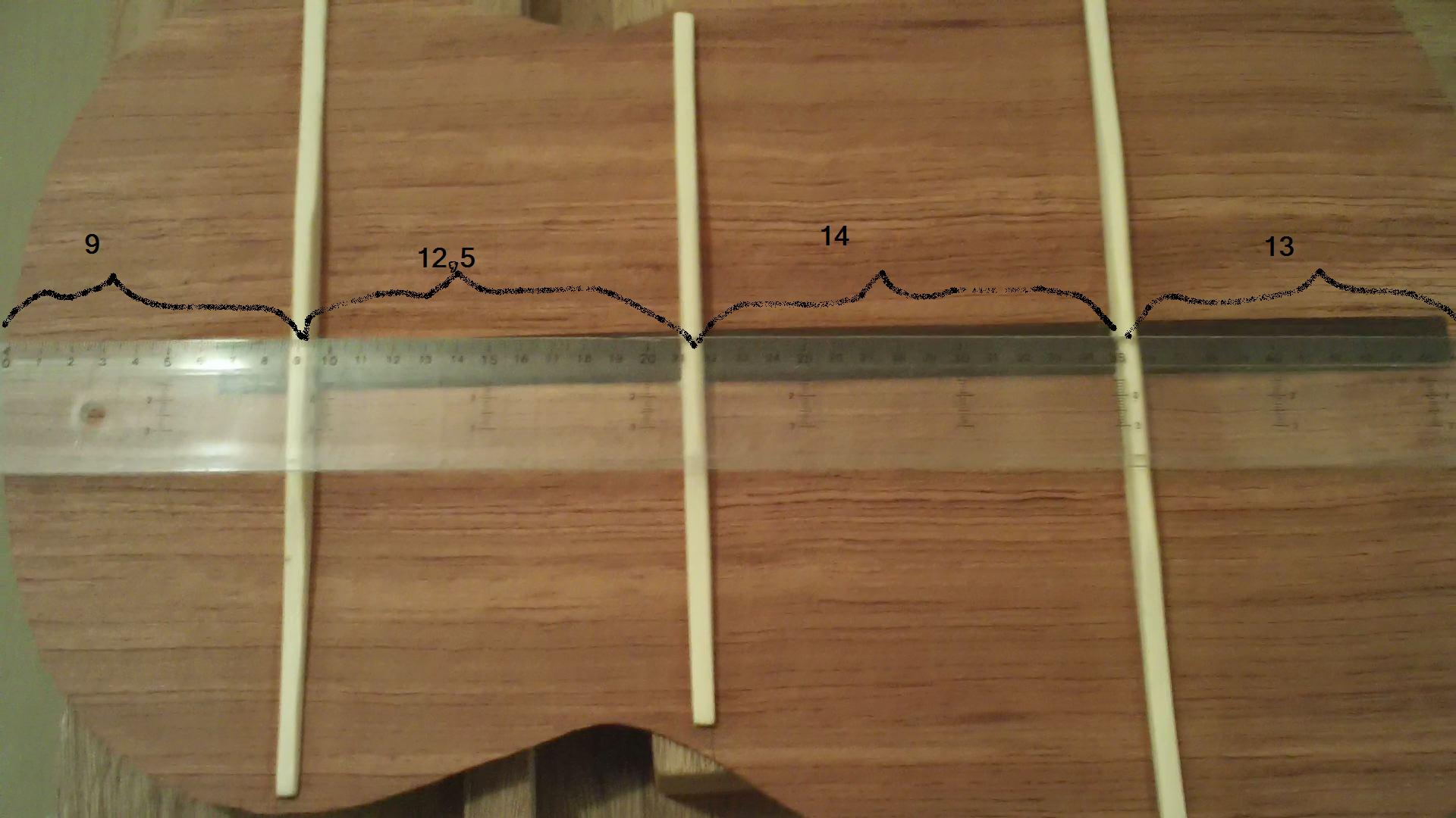

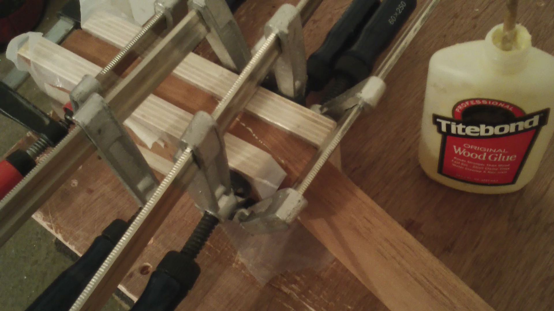

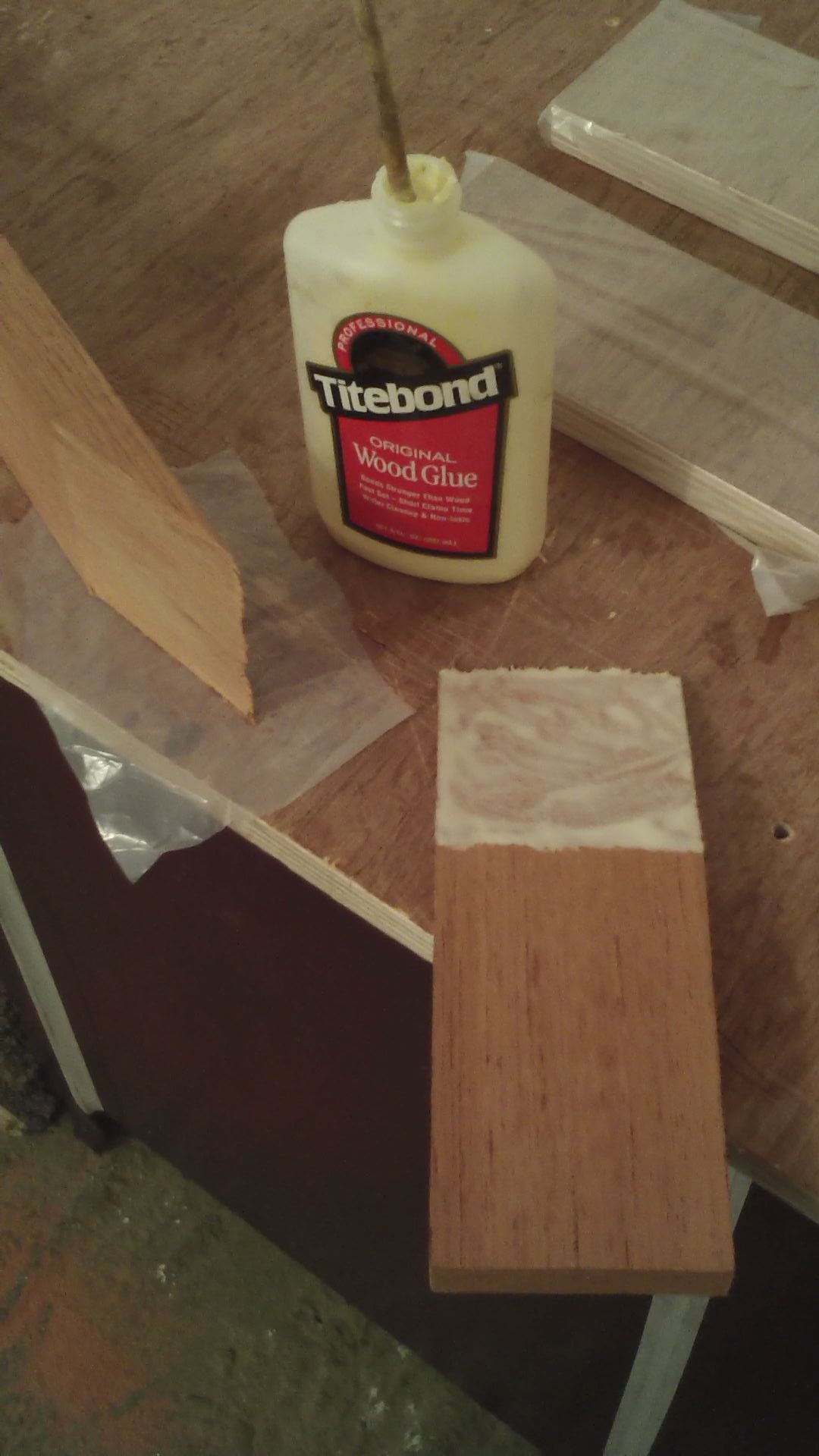

έχεις παρουσιάσει κάπου την διάταξη για το κόλλημα των καμαριών?

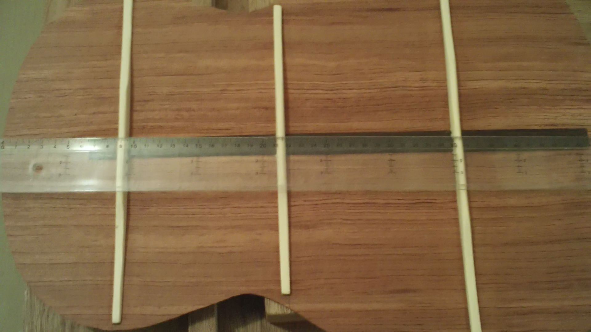

Μανο η "διαταξη" ειναι η παρακατω... χρησιμοποιω παντα 3 καμαρια, γιατι οσες εχω ακουσει με 4 υστερουν...
στους 48.5 ποντους...
οτι αλλο θελεις ρωτα ελευθερα, ή παρε τηλ
Νασο μπουμπιγκα ειναι... τα καμαρια αφου εκανα αυτο το "συστημα" με τα στικς τα διαμορφωσα πρωτα σ'αυτην την κιθαρα, η διαπιστωση ειναι οτι ειναι πιο καλα πιο γρηγορα αλλα κ πιο καθαρα γινονται... θελει μεγαλη προσοχη ομως στα στικς, να βαζεις ενα απο δω ενα απο κει, "κοντρα",  γιατι γλυστρανε...

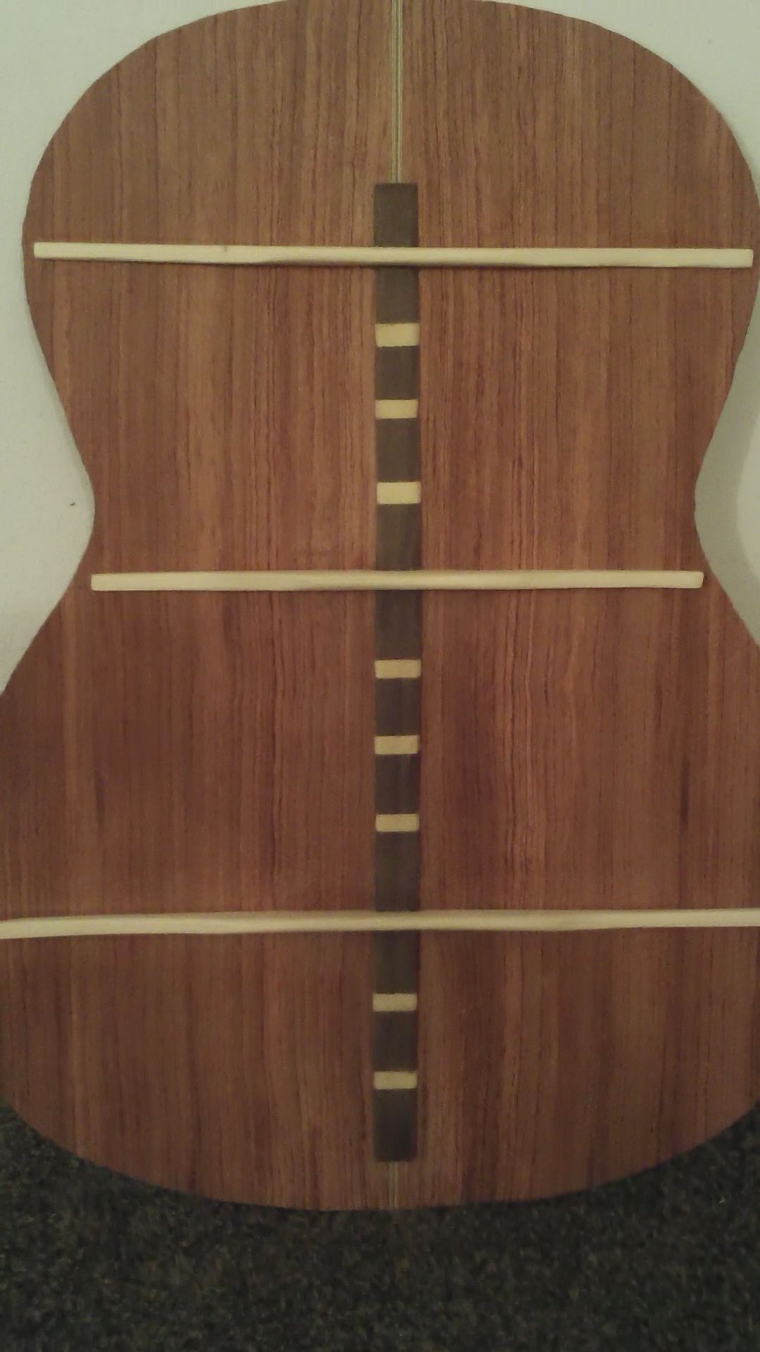

Τελικα αφου με εβαλε σε σκεψεις ο katsem14, εβαλα καποιες "κοντρες" αφου ανοιξα τον παλισσανδρο...
οχι τιποτ'αλλο, αλλα τι θα αφησουμε στην επομενη γενια!
εβαλα 8 με κοντρα νερα...

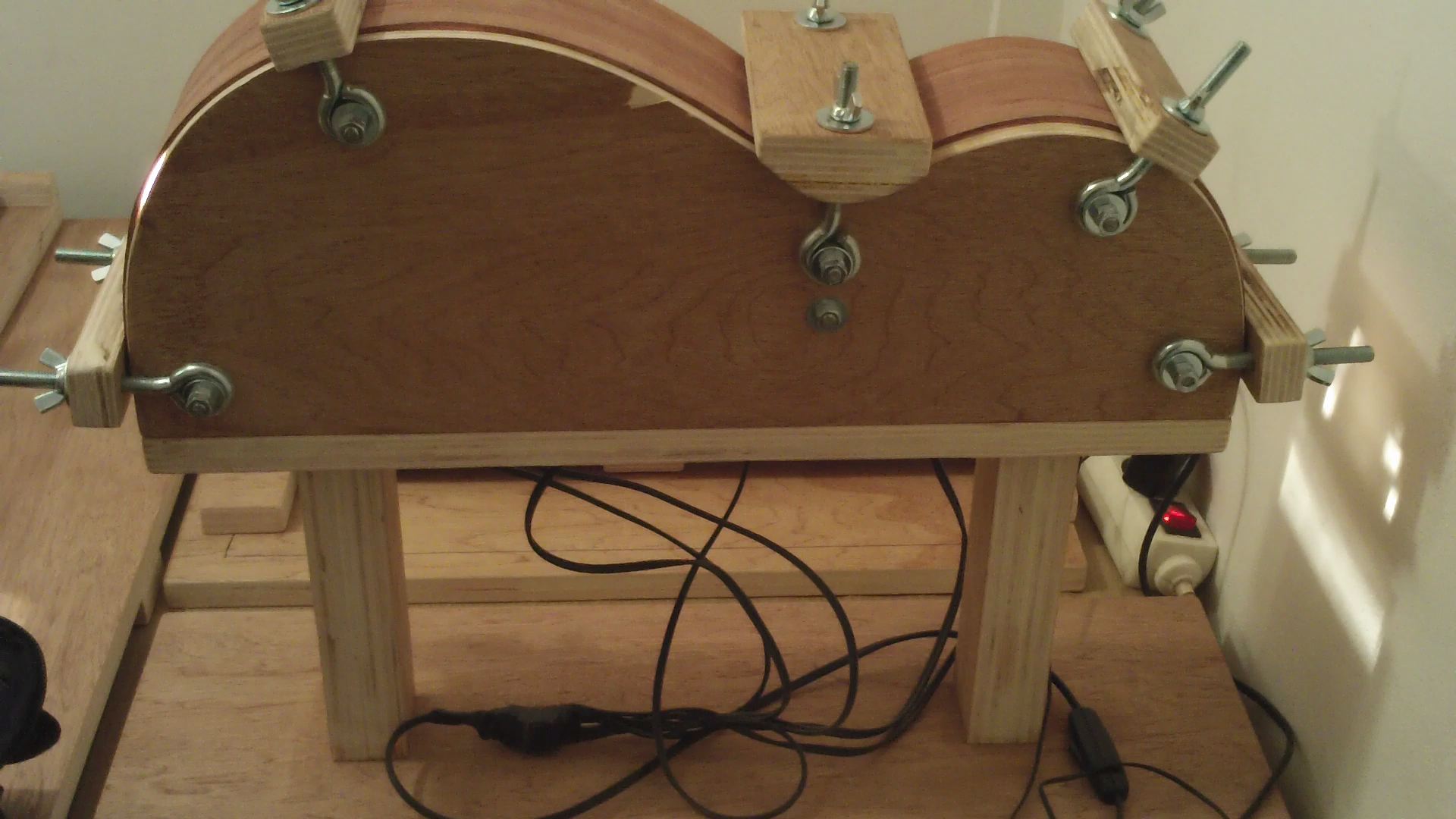

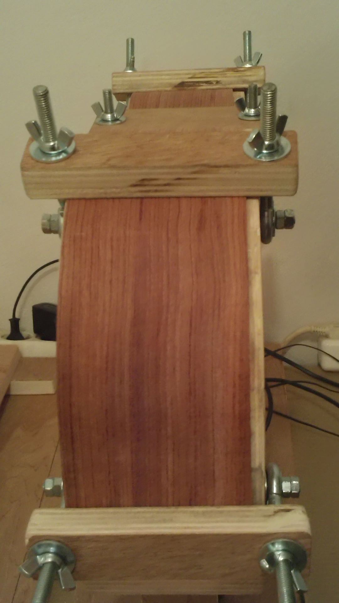

μετα, ακολουθει το λυγισμα πλαϊνων...
ευτυχως, η κυρα-μπουμπιγκα, ειναι ευκολη...
(για αρχη καμινετο-σωληνας, μετεπειτα αραγμα για ψησιμο στο "καλουπι")

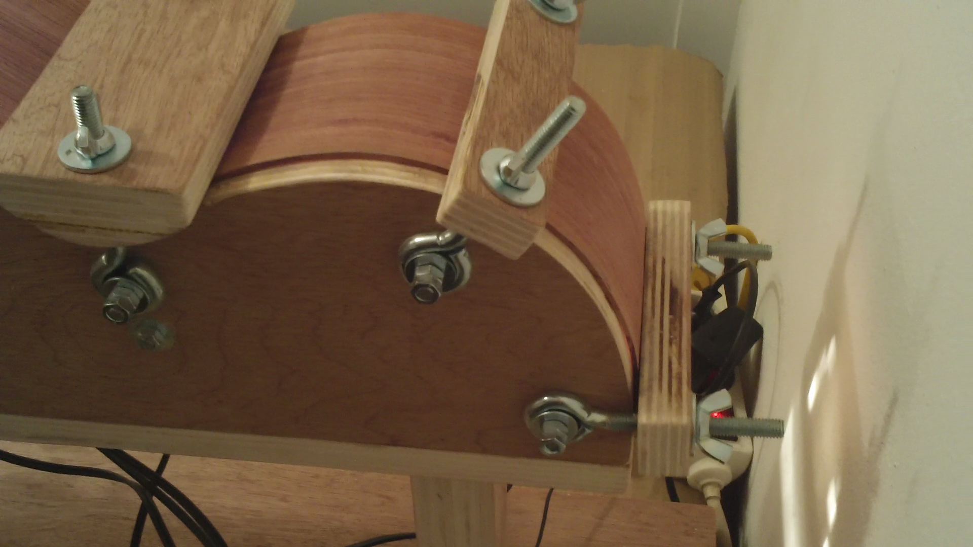

Οι "εργασιες" συνεχιστηκαν, εχοντας λυγισει με επιτυχια το 2ο πλαϊνο, (ειπαμε: πανευκολη η μπουμπιγκα...)

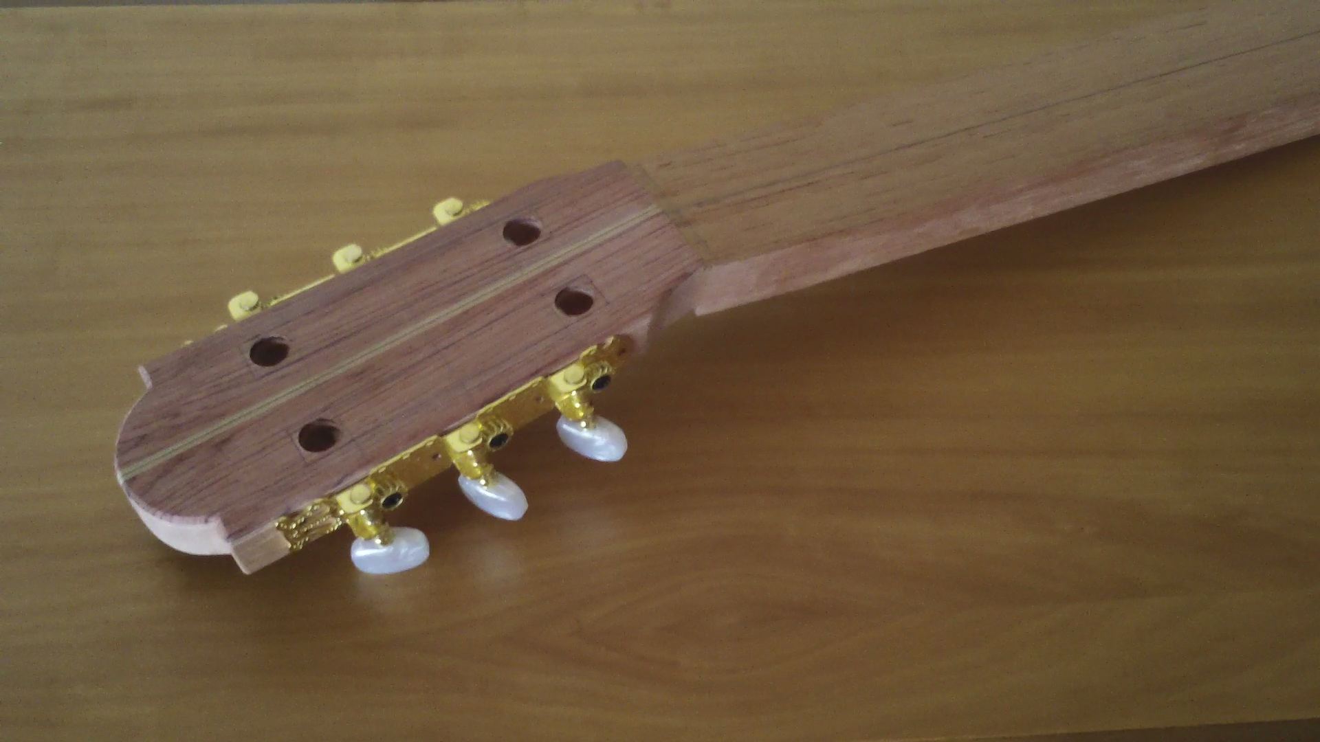

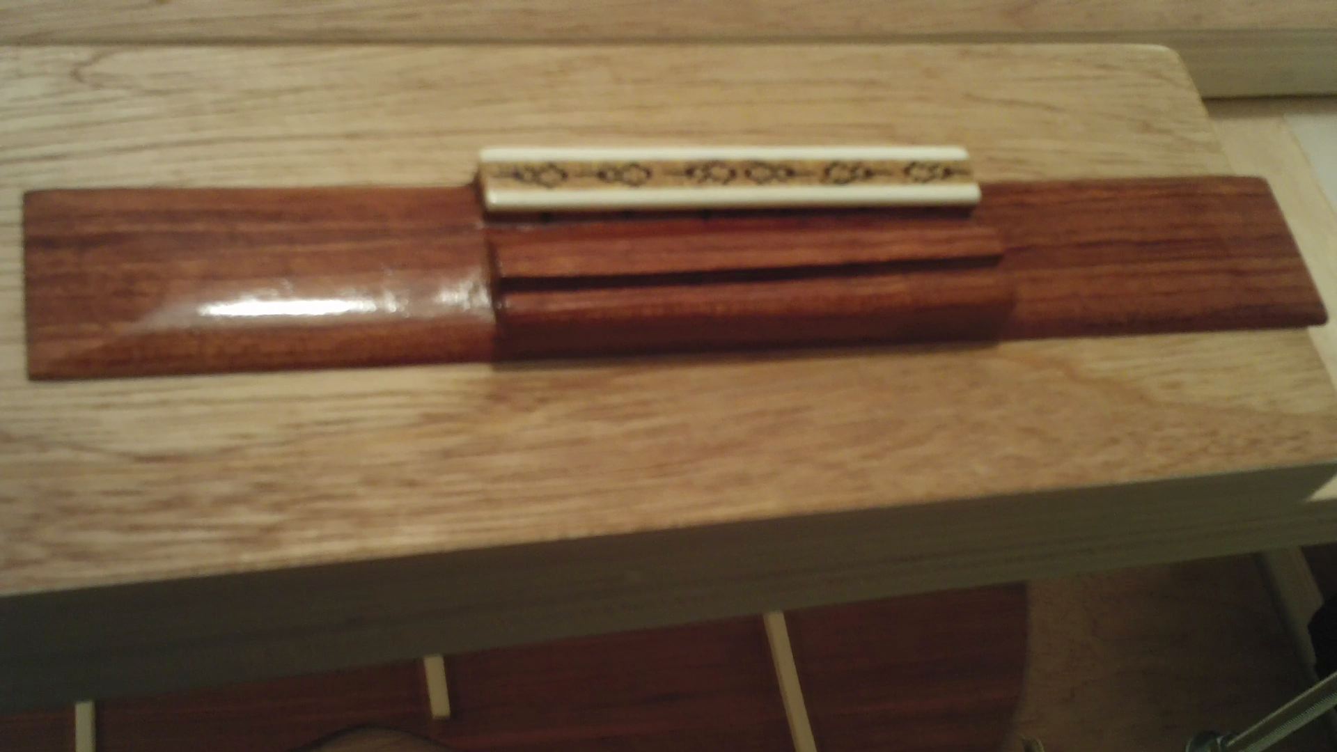

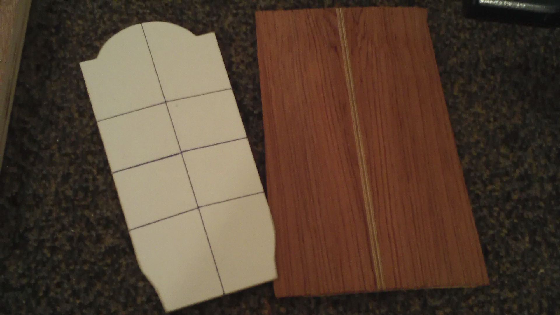

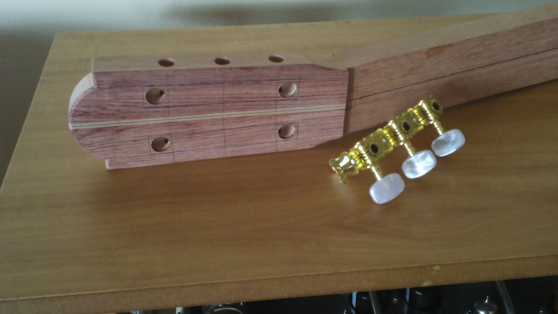

εφτιαξα για πανω στο κεφαλι μπουμπιγκα μπουκ-ματσετ, περισσευματα απο την πλατη, με φιλετακι αλλα πλατης στη μεση. φοβαμαι οτι θα ερθει ισα-ισα στο κεφαλι, γιατι μου φυγανε προς αριστερα τα διακοσμητικα καπλαμαδακια (ασπρο-καφε-ασπρο) που ειναι απο κατω... θα προσπαθησω κ εναν ακομη καβαλαρη, μπουμπιγκαδενιο, (αν δεν τον χαλασω!) κ οποιος βγει καλυτερος θα τον βαλω...
την αλλη εβδομαδα παλι!

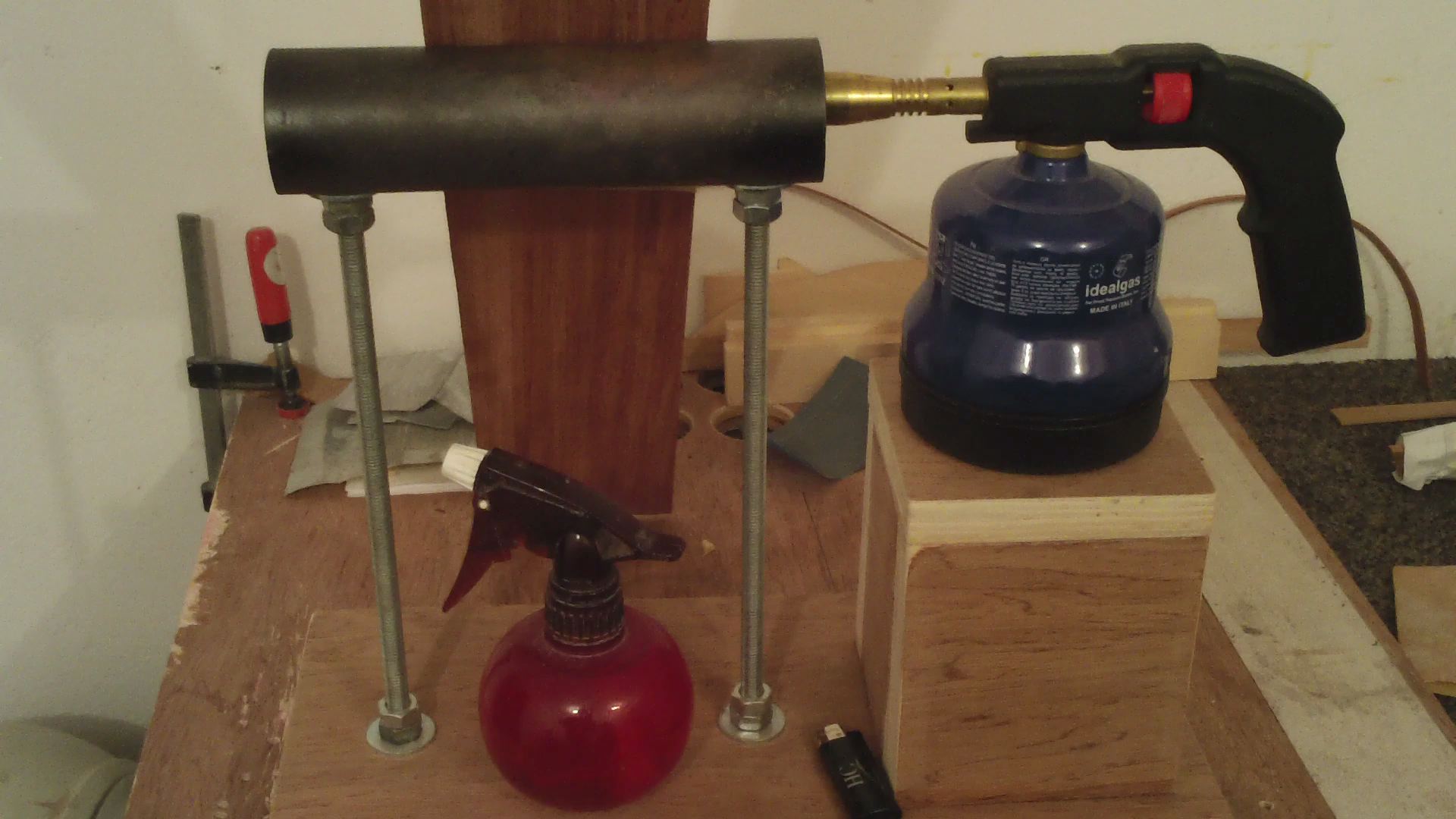

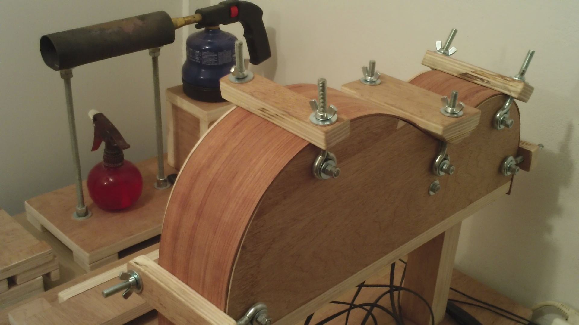

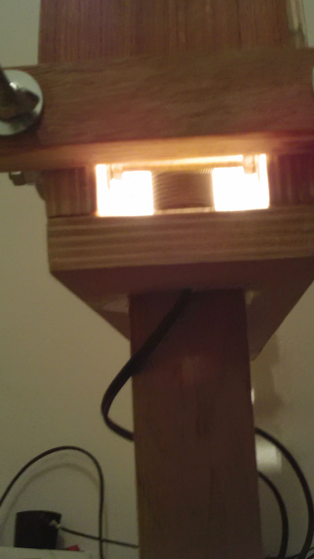

Στελιο σε μια φωτο βλεπω φως στο καλουπι, ειναι θερμαντικη λαμπα? Μετα το κουρμπαρισμα των πλαινων, χρειαζεται αυτη η διαδικασια?
Αν μπορεις δωσε πληροφοριες ειναι ενδιαφερων.
Απ: Κλασικη Κιθαρα #8 (Hauser-Bouchet bridge bar)
« Απάντηση #57 στις: Φεβρουαρίου 28, 2014, 03:41:23 μμ »
Ναι θανο, 5 λαμπες ειναι (μικρες σε βατ) για ψησιμο...
εγω τι κανω: αφου λυγισω χονδρικα τα πλαϊνα, στο σχημα που θελω, μετα τα βαζω στο καλουπι για 5-6 μερες, τα "ψηνω" αρκετα 5λεπτα την ημερα (οχι παραπανω λεπτα, μην μου "αρπαξουν") κ ετσι δεν εχουν καθολου τασεις τα ξυλα (για να γυρισουν στην προτερη τους κατασταση...)
βεβαια υπαρχει κ η λυση του αλουμινοχαρτου, για παραπανω λεπτα αν θελεις
επισης υπαρχει κ η μεθοδος της λαδοκολας, αν εχεις κανενα κοψιδι! (πλακα κανω!)

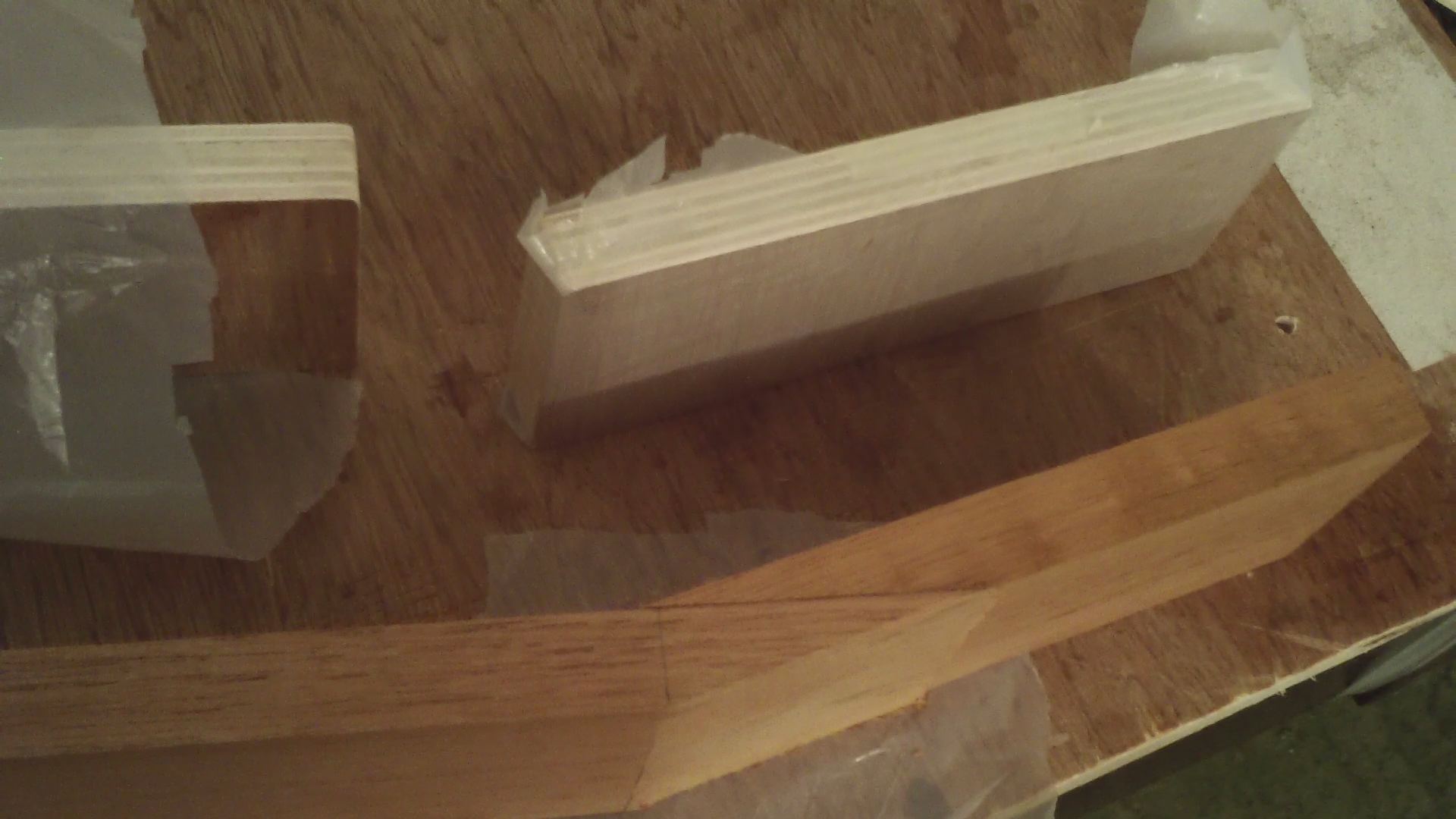

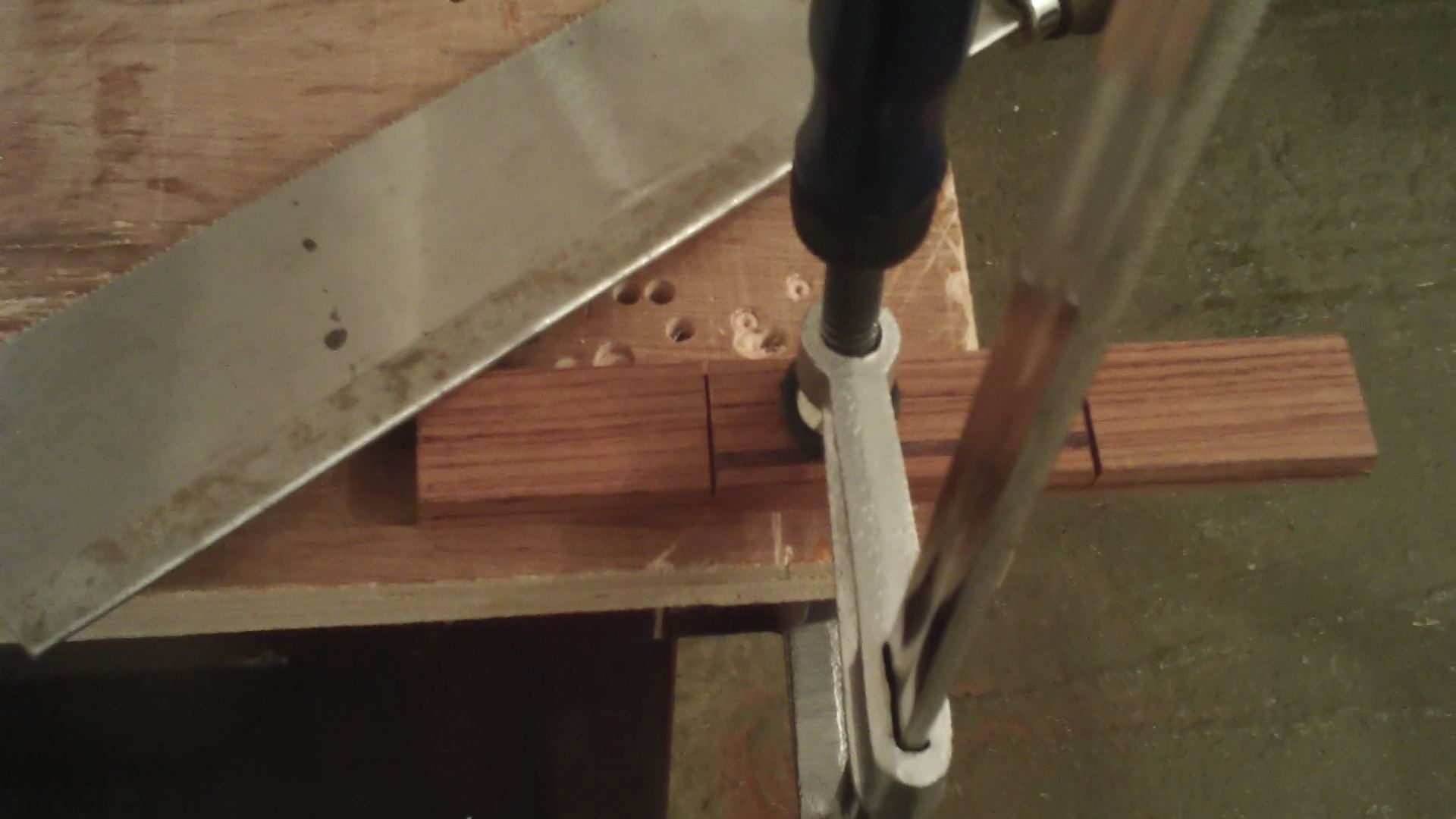

Καβαλαρης τελος! βγηκε ψιλοκαλος κ θα βαλω αυτον, θα φυλαξω τον παλλισανδρενιο για καμια αλλη κιθαρα που θα εχει πλατη-πλαϊνα ινδικο...(εβαλα κ σ'αυτον τα κιθαρακια, θα γινει το © μου...)

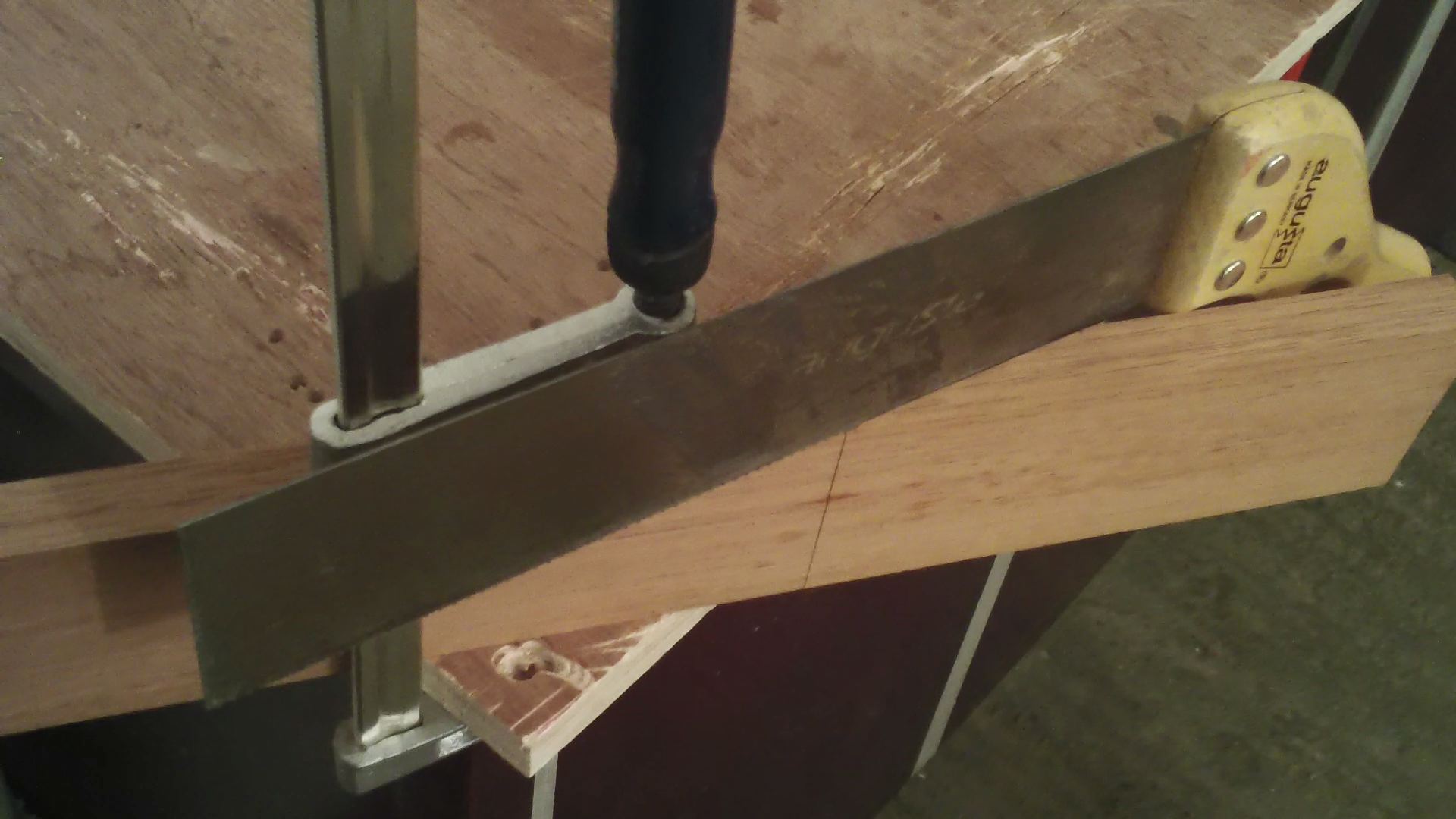

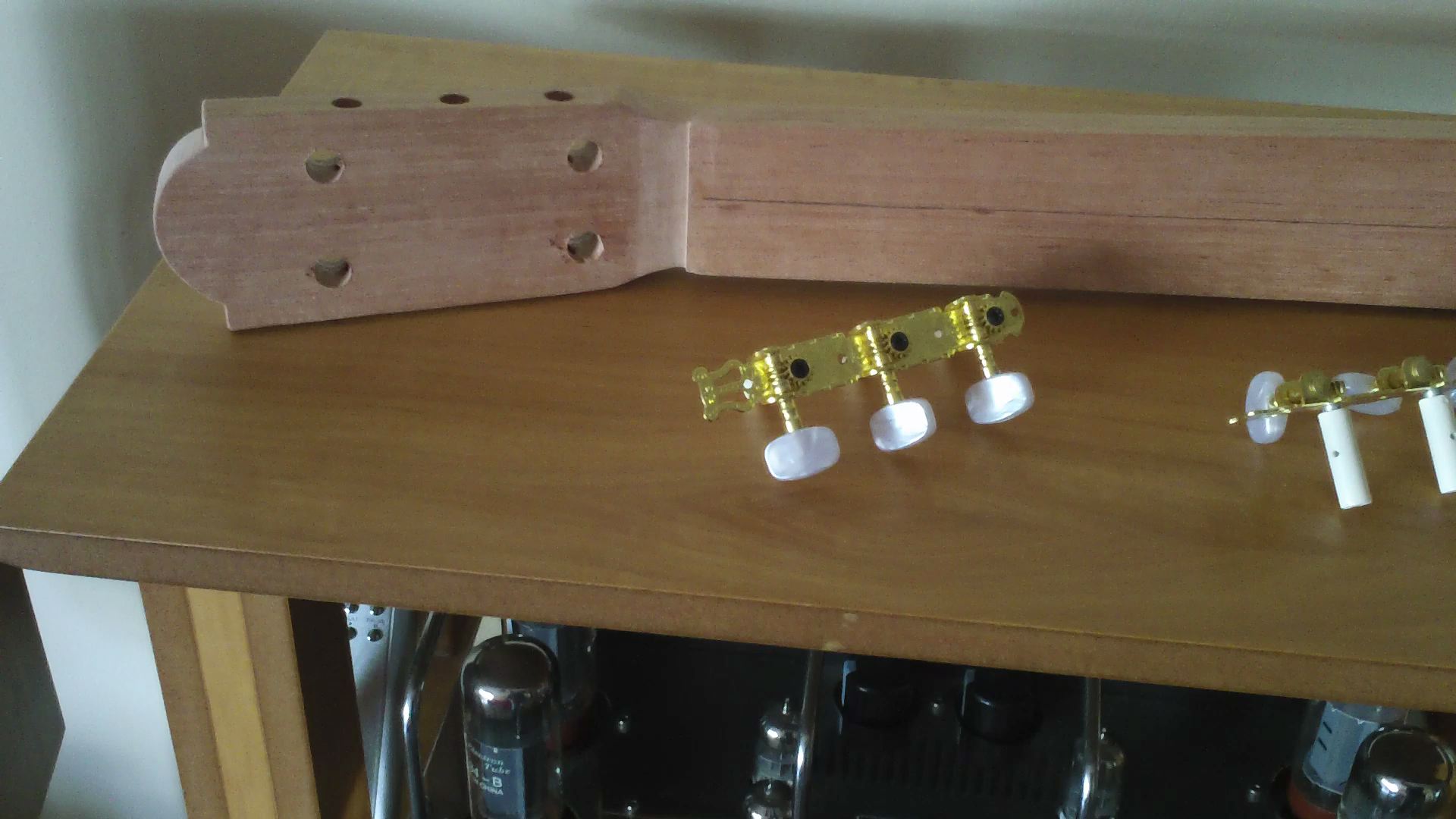

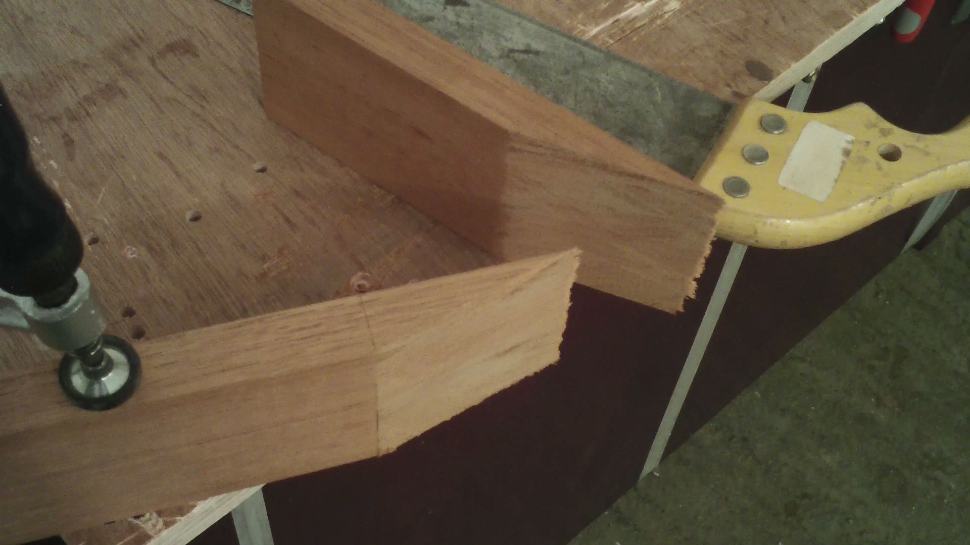

μετα ειχε σειρα το μανικι... τελικα, μανικι το μανικι... παρα το ειδικο εργαλειο που εχω για να κοβω το φαλτσο...
« Τελευταία τροποποίηση: Φεβρουαρίου 28, 2014, 07:55:32 μμ από steliosguitar »

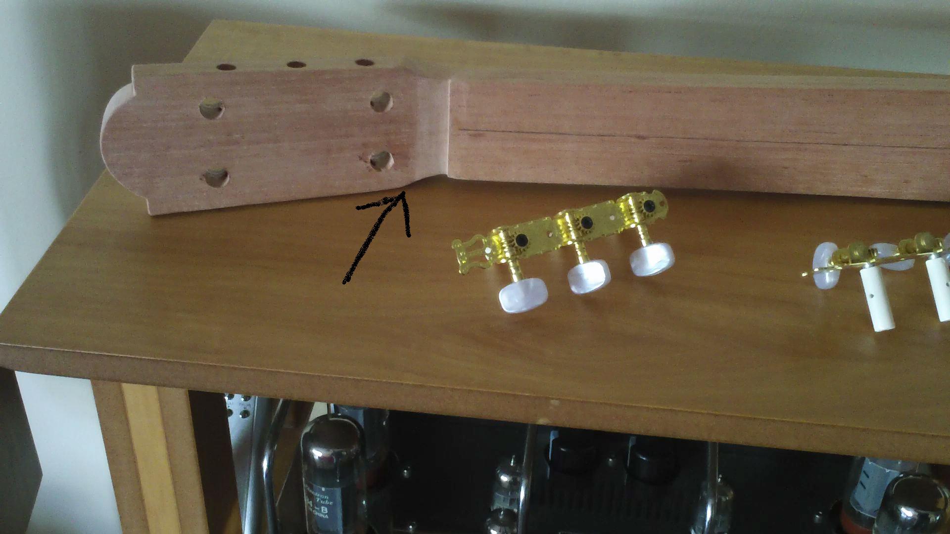

« Απάντηση #59 στις: Μαρτίου 05, 2014, 12:40:44 μμ »
Το λαθος το εκανα τελικα, ελπιζω να μην ειναι πολυ κακο στην στατικοτητα του οργανου, παρα να ειναι μονον εμφανισιακο. η αφαιρεση ξυλου στο κεφαλι (16 χιλ) την εκανα απο κατω (λαθος) με αποτελεσμα  η ενωση να μην ειναι στην γωνια, αλλα 1.5 ποντο πιο πανω στο κεφαλι... οι τρυπες ανοιχτηκαν, αλλα εχω παρει την πολυτιμη συμβουλη του Κουρου για τα επομενα μανικια, τρυπανι ξυλου 15χιλ ακιδας... μενει η αγορα (απο που;)
