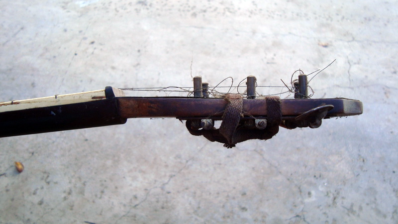

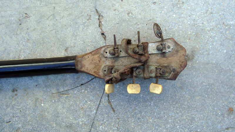

Το λαθος το εκανα τελικα, ελπιζω να μην ειναι πολυ κακο στην στατικοτητα του οργανου, παρα να ειναι μονον εμφανισιακο.

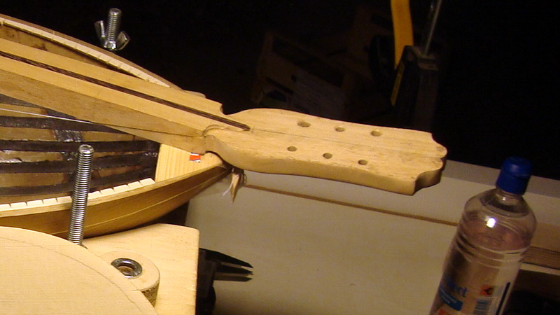

δεν θα ανησυχούσα για τις τάσεις: δες τις φωτο παρακάτω (από ένα μπουζούκι του '60)
ο καράολας έχει πάχος στη βάση 14 χιλ. και στην απόληξη 9. Δες πως "ξεχωρίζει" από το μπράτσο
δεδομένου ότι οι τάσεις στην κλασσική κιθάρα είναι περίπου 42 Kg ενώ του τρίχορδου περίπου 47-49, σύμφωνα με την εφαρμογή του getit εδώ
http://mastering.gr/xml/stringxxiii.html
νομίζω ότι δεν υπάρχει λόγος ανησυχίας.
Τώρα για τον αισθητικό παράγοντα, δες το σαν ευκαιρία να κάνεις κάτι διαφορετικό. Π.χ. ένα τριγωνικό ή ρομβοειδές κοκκαλάκι (ή κομματάκι ξύλου) με καμπυλωμένες ή / και "σβησμένες" πλευρές να γεφυρώσει το σκαλοπάτι.
Στο (πρώτο μου) μπουζούκι που φτιάχνω τώρα έκανα ακριβώς το ίδιο: έχοντας δει τον καράολα των παραπάνω φωτογραφιών, άφησα λίγο "ψωμί" στην ένωση με σκοπό να το μορφοποιήσω αργότερα (ακόμα δεν ξέρω πως, απλά το άφησα να βρίσκεται). Κι ο καράολας αυτός 14 χιλ. είναι (13,5 για την ακρίβεια), λεπτότερος από τα 16 που έχει η κιθάρα σου. Δεν νομίζω να υπάρξει πρόβλημα.

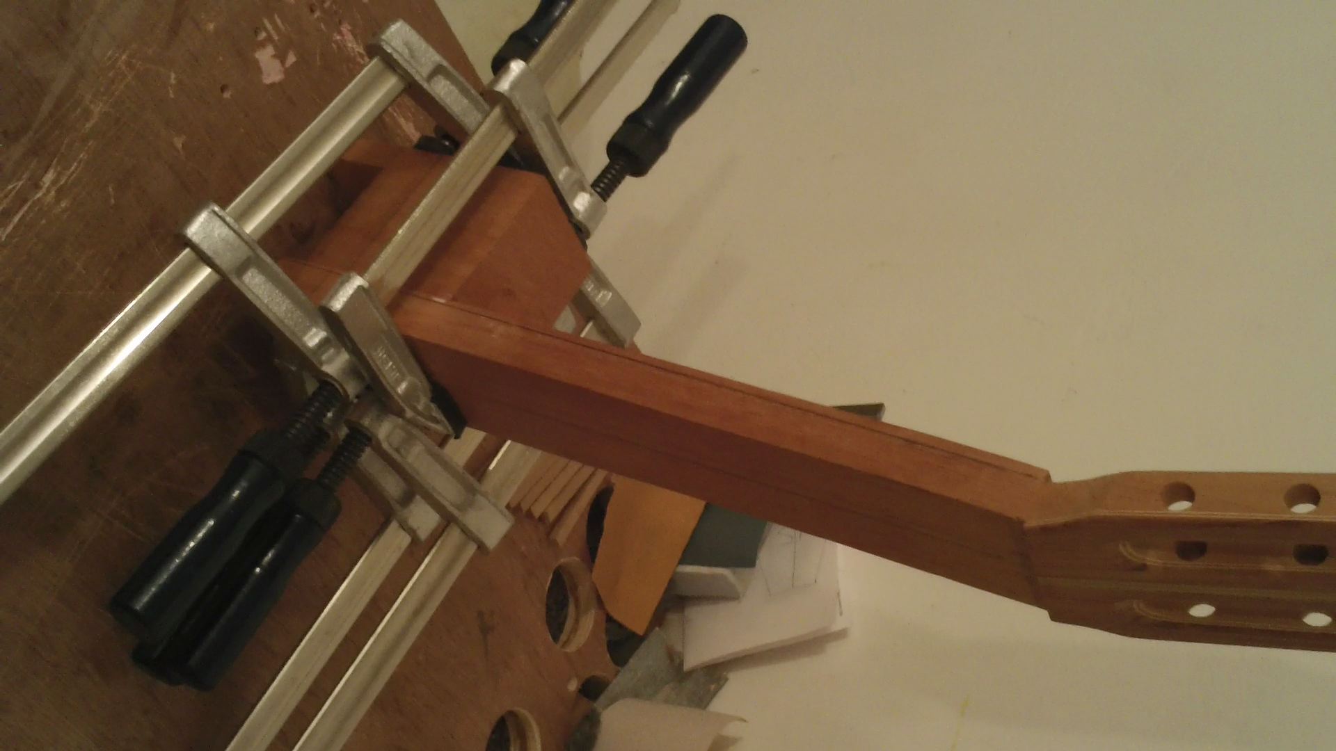

Μανο κ εγω αυτο θελω να πιστευω, οτι θα ειναι μονο εμφανισιακο!
δοντακι δεν θα υπαρχει, θα "σβησει" μετα στην διαμορφωση, θα φαινεται η ενωση λαθος (οχι στην γωνια αλλα πιο μετα), επρεπε να κανω την κοψια οπως το πρωτο σχεδιο, δεν ξερω τι μου ηρθε κ το εκανα απο κατω!

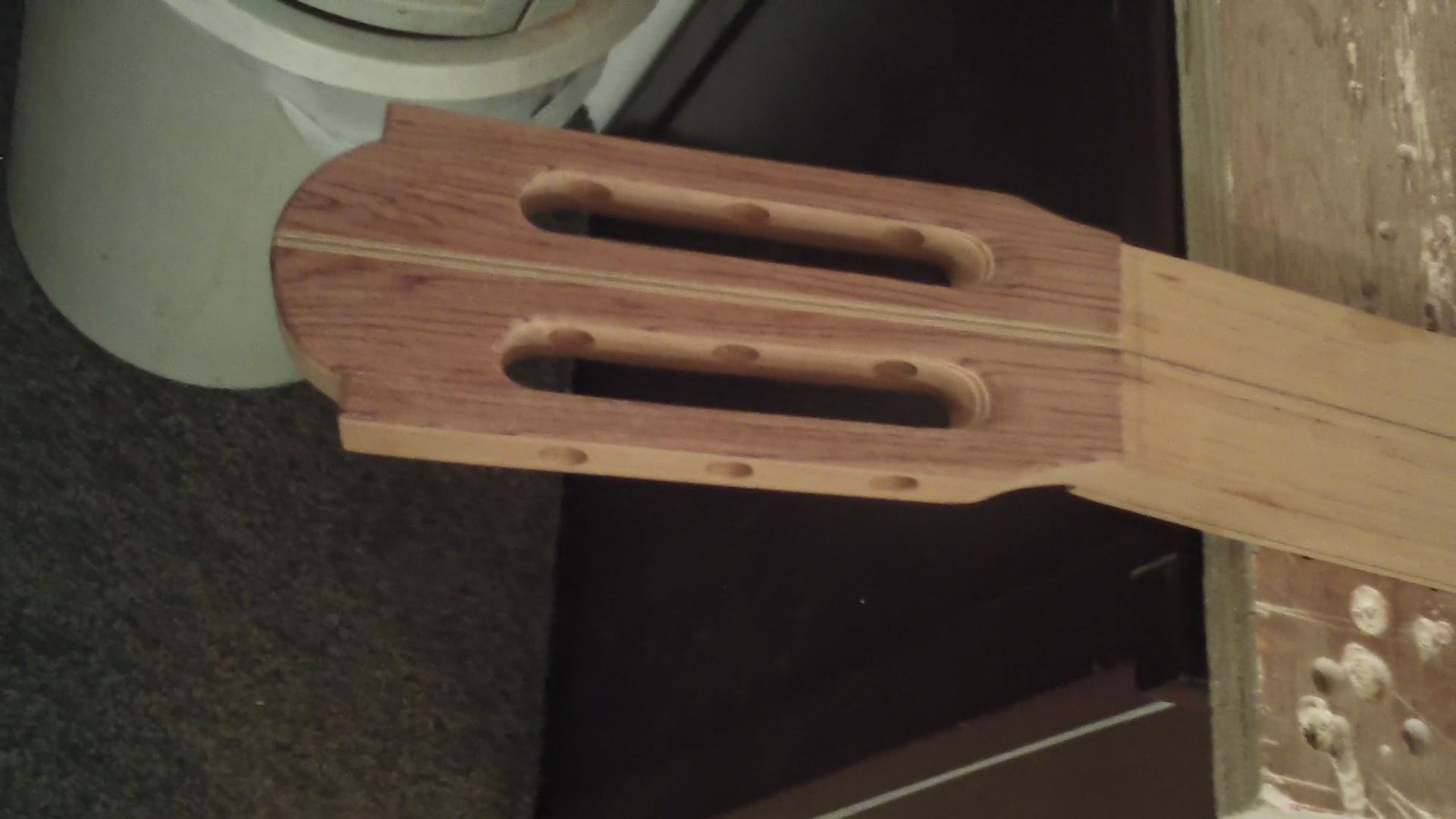

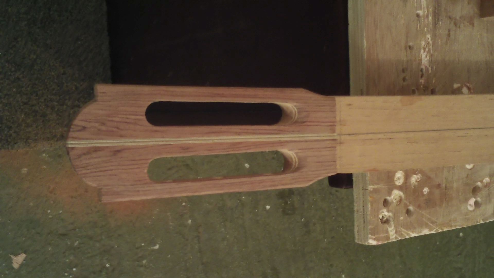

μανικι συνεχεια: διαμορφωση κεφαλιου, με σεγα χειρος-λιμα πλακε-γυαλοχαρτα, κολλημα τακουνιου...

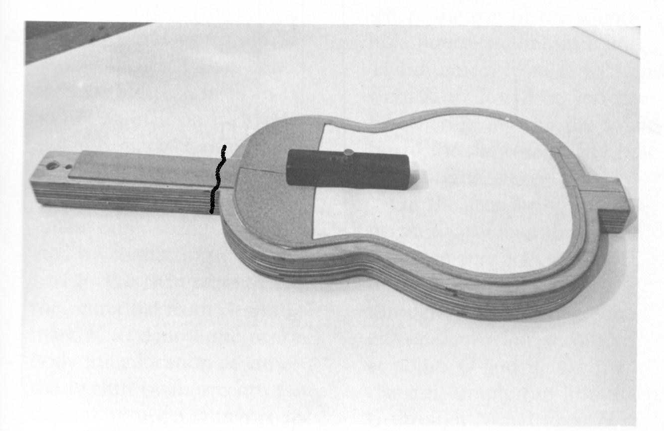

....3 χιλιοστά στα 36 εκατοστά πλάτος δίνουν περίπου 7 μ ράντιους.....
....βλέπω ότι οι περισσότεροι  στο νέτ δίνουν αυτή την καμπυλότητα στο καπάκι....
....και στην πλάτη 5 χιλιοστά (περίπου 3,5 μ ράντιους)....
....ισχύει;;;;................. ή μπέρδεψα την ακτίνα με τη διάμετρο ;; (παλιά συνήθεια αυτή)
..όταν λές "το μανικι βγαίνει με μικρή θετική κλιση λόγω σολεράς" τι εννοείς ;;;
..ο cumpiano μου φαίνεται ότι τα "ευθειάζει" όλα (καπάκι- μανίκι) και βάζει περιμετρικά 3 χιλιοστά φελλό για να "βολεψει" την καμπύλη του καπακιού..
..(σελίδα 35 και 37 ............... αν δεν εχει διαφορετικές εκδόσεις)
..υποθέτω πρέπει να το δω για να το πιάσω .....βάλε φώτο σαν έρθει η ωρα εκείνη .....
...και μην απαντάς στις ρητορικές ερωτήσεις μου.....μου το χαλάς.....θέλω να πλανιούνται μόνες , ορφανές και  αναπάντητες..... :-[
....εκτός άν σου αρέσουν οι ρητορικές απαντήσεις.....(αυτό τι είναι πάλι;;)... :-[)......

Μπουλακο: οταν ειπα 3 χιλ εννοουσα ακτινα (απο 3 χιλ, 0 στο κεντρο, κ ξανα 3 χιλ στην αλλη μερια)
στην πλατη τα θεωρω πολλα τα 5 χιλ, αισθητικα απο πισω κανει μεγαλη "κοιλια", αυτο ομως ειναι προσωπικη εκτιμηση...
εγω κανω αυτο που κανει περιπου ο κουμπιανο, με την εξης διαφορα: δεν βαζω φελλο στην σολερα αλλα χοντρο χαρτονι (ειναι για την ακριβεια 1,5 χιλ κ οχι 2 οπως ο φελλος), κ δεν το επεκτεινω το χαρτονι τοσο πολυ στο μανικι, με αποτελεσμα να δημιουργειται αυτη η μικρη θετικη κλιση, που σε συνδυασμο με το "φουσκωμα" του καπακιου δημιουργουν (για μενα) τα ιδανικα υψη. επισης ειχα φτιαξει κιθαρα με ολα περασμενα στην ευθεια κ δεν εμεινα ικανοποιημενος...
το καλυτερο απ'ολα ομως, κ κακα τα ψεματα, ειναι να "σκαψεις" την σολερα στο κεντρο...
