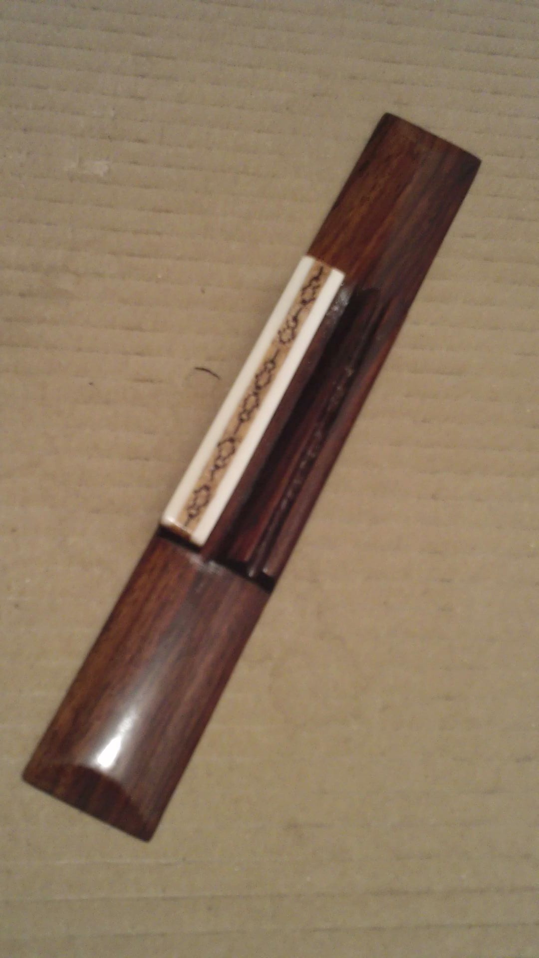

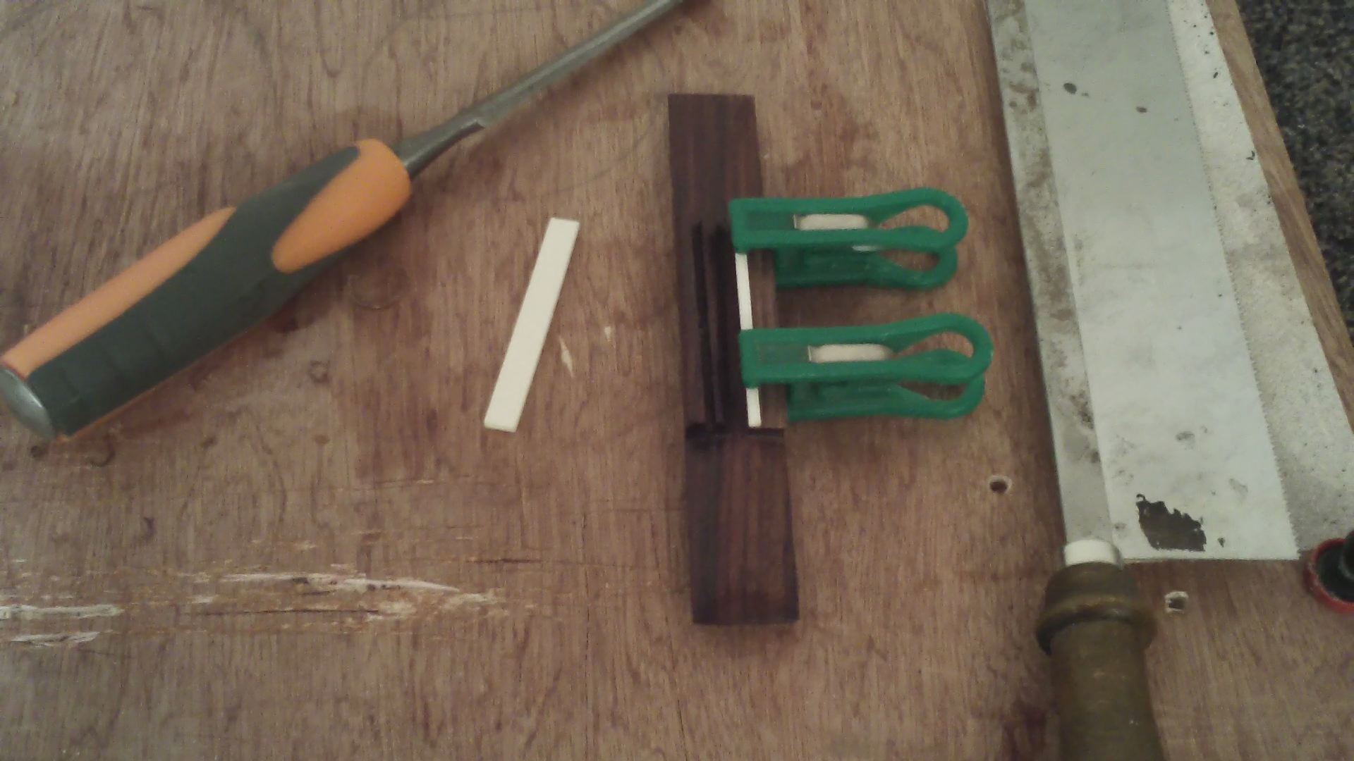

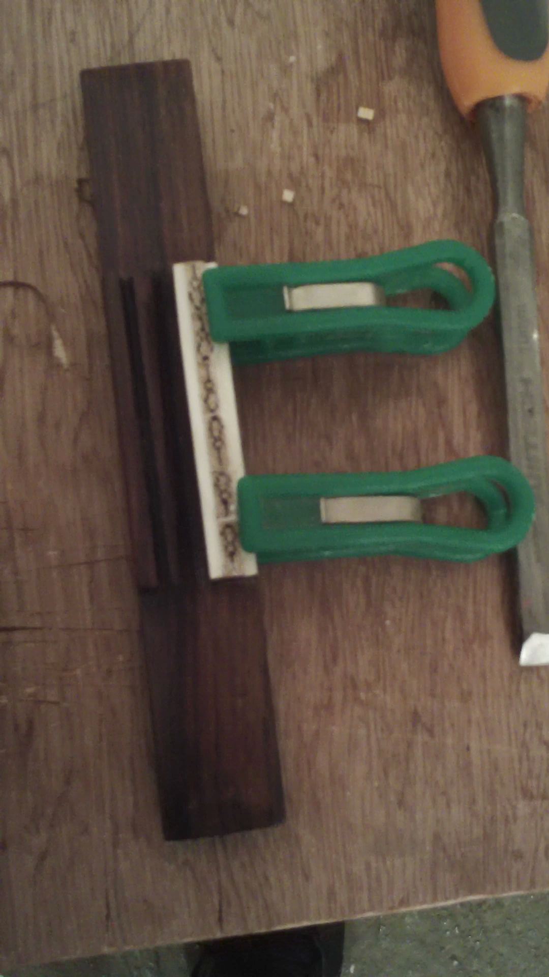

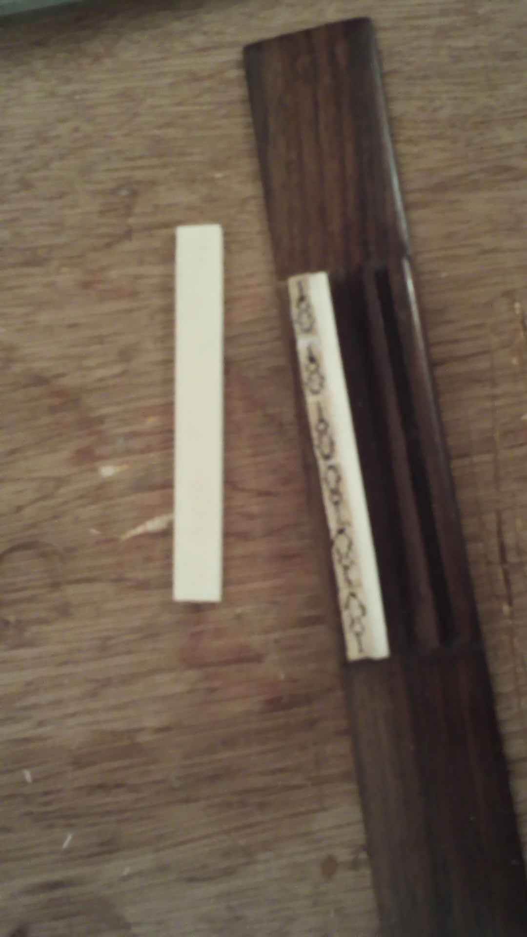

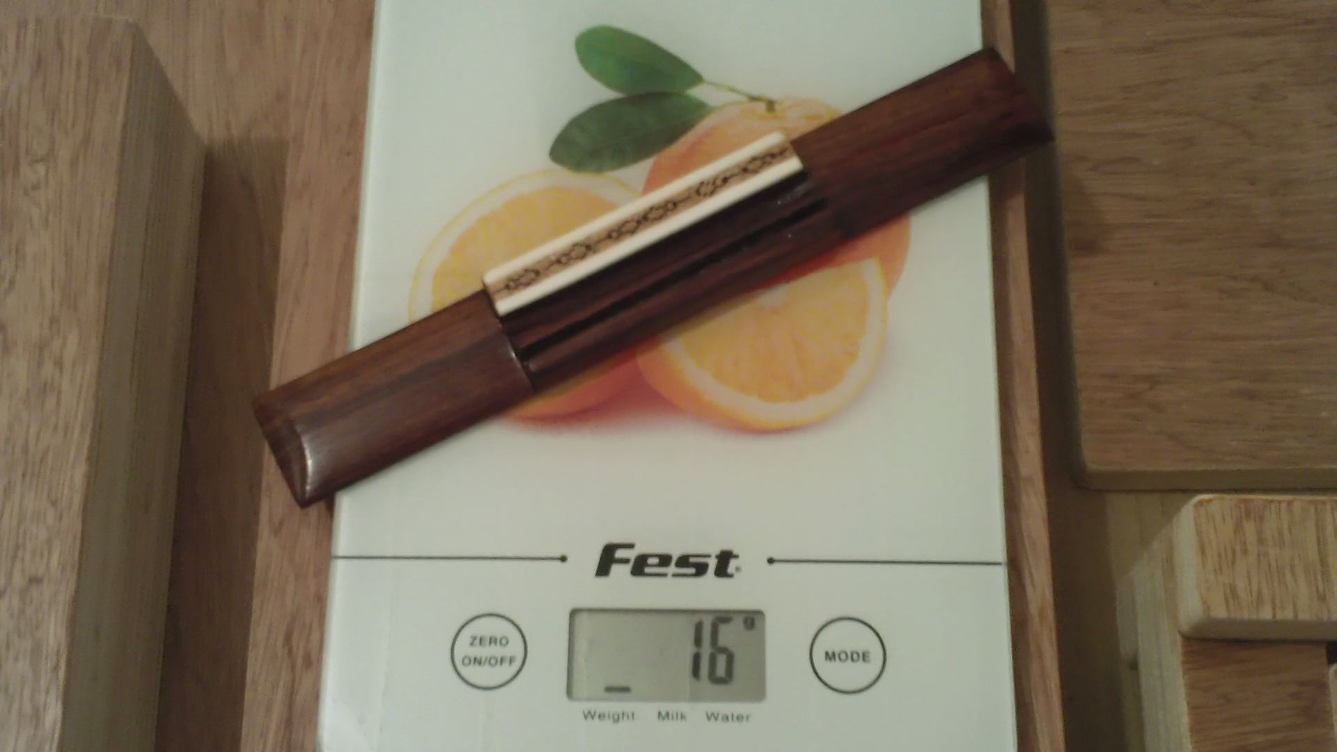

Εν (ισως μεγαλη) αναμονη αγορας των υπολοιπων ξυλων, τελειωσα τον καβαλαρη...
ο οποιος ηταν ετοιμος, αλλα του αφαιρεσα το ξυλο εκει οπου πατουν οι χορδες κ το σημαδευουν, και εβαλα 2 λωριδες κοκκαλο (μια μπρος κ μια πισω) κ στην μεση κομματακια απ'την ροζετα, που περισσεψαν, για σχεδιο-ομορφια... μετα λουστο μπαλας, κ ετοιμος! (προσπαθησα να του αφαιρεσω κ οσο γινοταν με το τριψιμο απ'το βαρος, για να πεσει κατω απ'τα 20-22 γρ. που ειναι συνηθως. τον εφτασα στα 16 με το λουστρο...)

Στελιο στις χορδες ΜΙ,ΛΑ,ΡΕ κανει οντως πατουρα μετα απο καποιες αλαγες,πολυ εξυπνο αυτο με τα κοκκαλα που εκανες.Η ομορφια της ροζετας,και στον καβαλαρη.
Μπραβο σου. :)

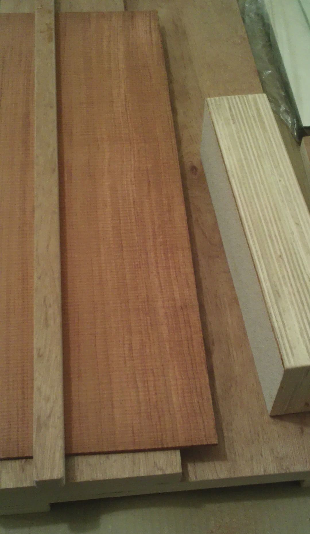

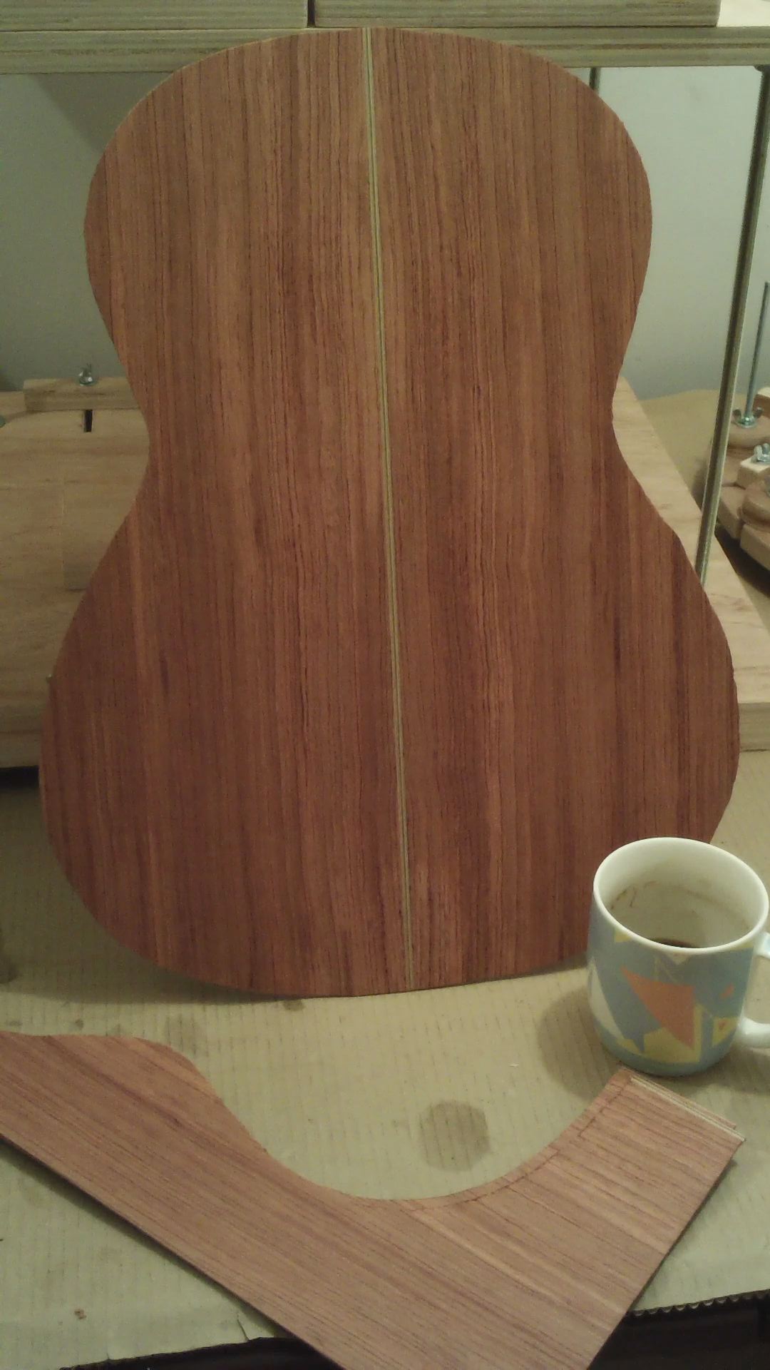

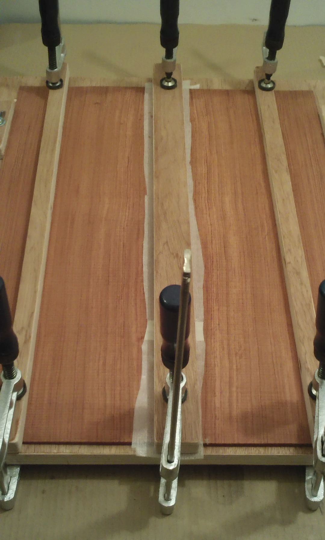

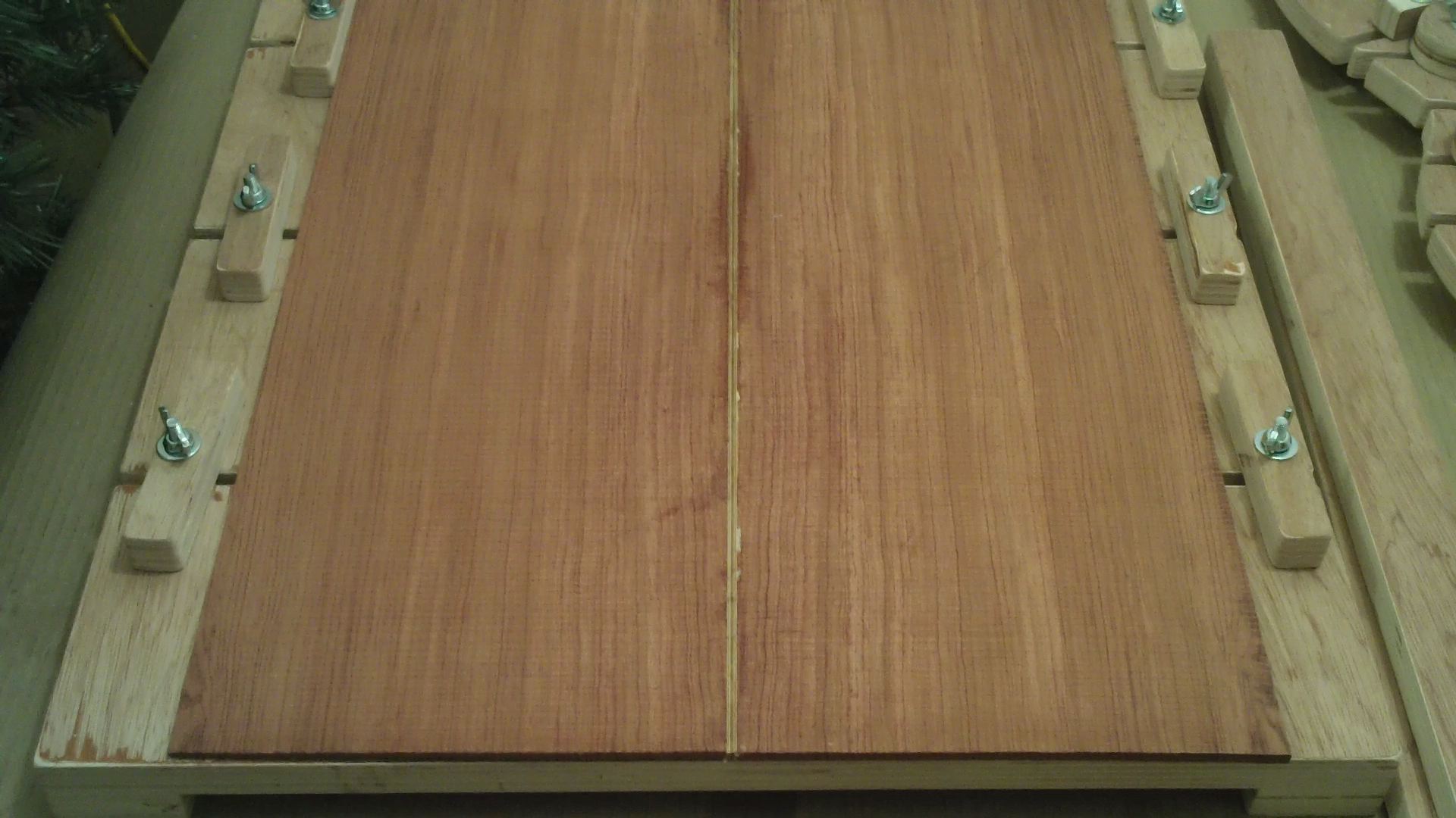

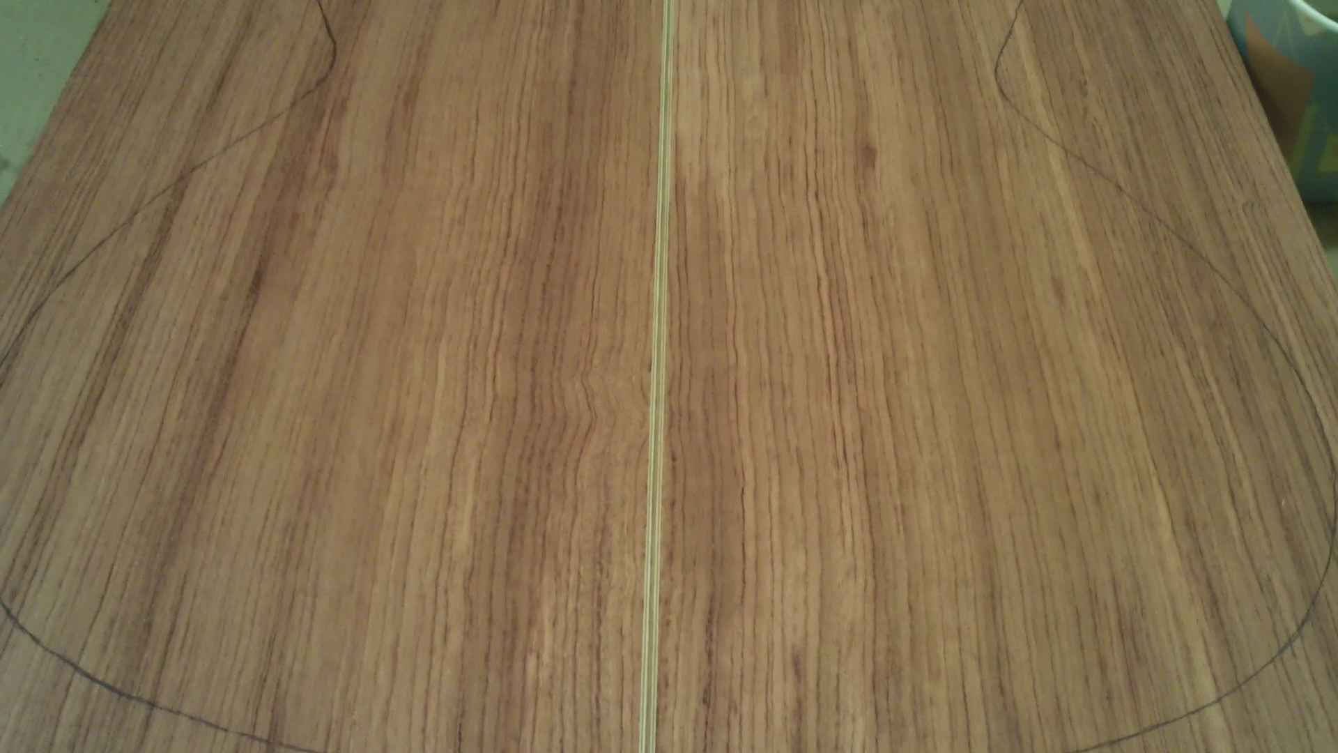

Συνεχεια: Πλατη... "πλανισμα"
κολλημα των 2 κομματιων: πριν
και μετα...
σειρα ειχε το "κατεβασμα" (στα 2.3χ)
και το κοψιμο περιγραμματος με "χαρη" 4χιλ ... [ Invalid Attachment ]
αυριο, βουρ για πλαϊνα...

« Απάντηση #33 στις: Φεβρουαρίου 12, 2014, 03:17:00 μμ »
ωραια δουλεια στελιο!το φιλετακι στην πλατη το σκαψες κ το βαλες η' ενωσες τα κοματια της πλατης σαντουιτς με το φιλετο?
καλη συνεχεια με τα πλαινα!
Απ: Κλασικη Κιθαρα #8 (Hauser-Bouchet bridge bar)
« Απάντηση #34 στις: Φεβρουαρίου 12, 2014, 04:34:15 μμ »
Δεν εσκαψα, σαντουιτς το'κανα....
katsem14
  • Μηνύματα: 54
« Απάντηση #35 στις: Φεβρουαρίου 12, 2014, 05:29:08 μμ »

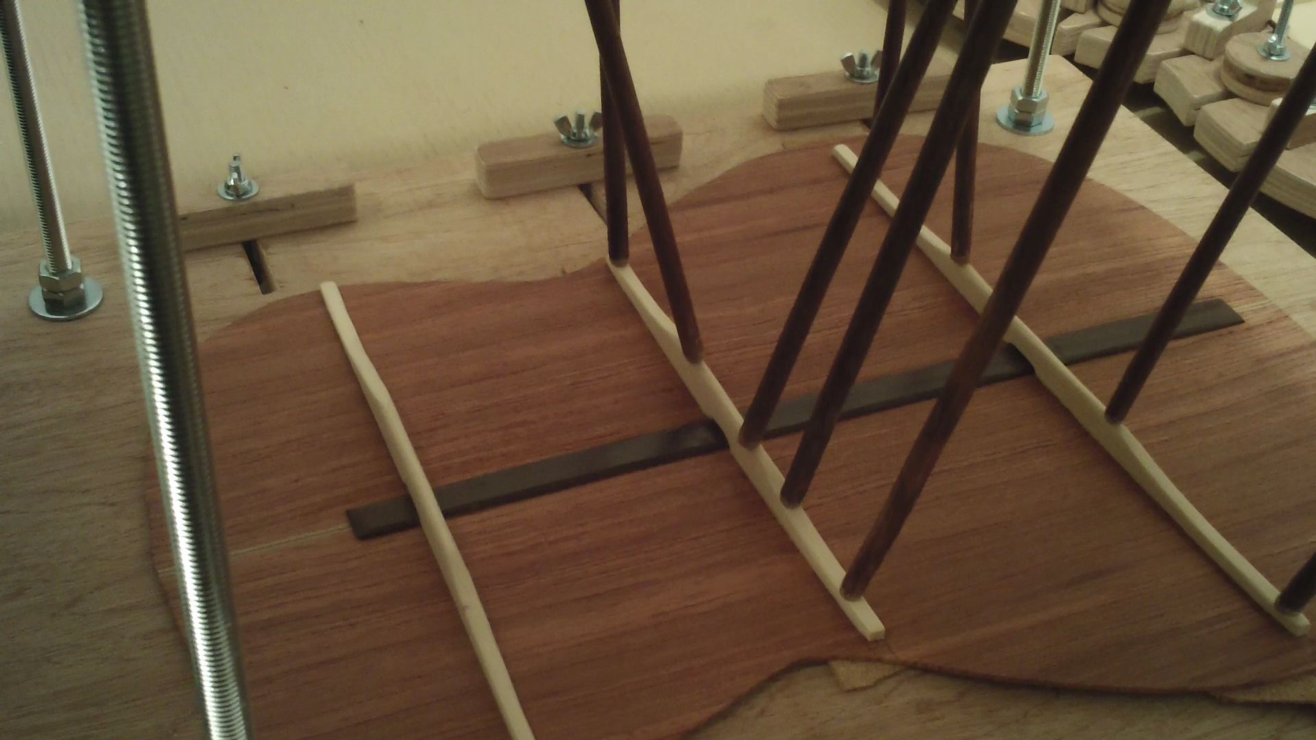

μηπως θα χεις προβλημα?το χεις ξανακανει?απ οσο εχω υποψη συνηθως σκαφτα δε πανε τετοια φιλετακια στη πλατη?

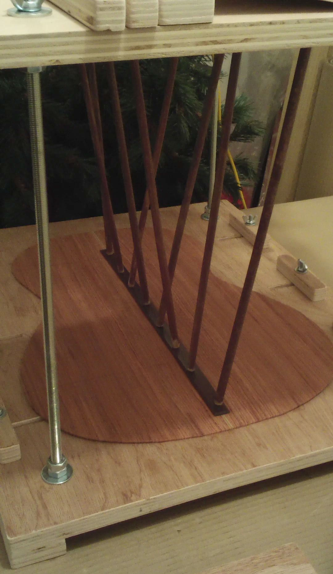

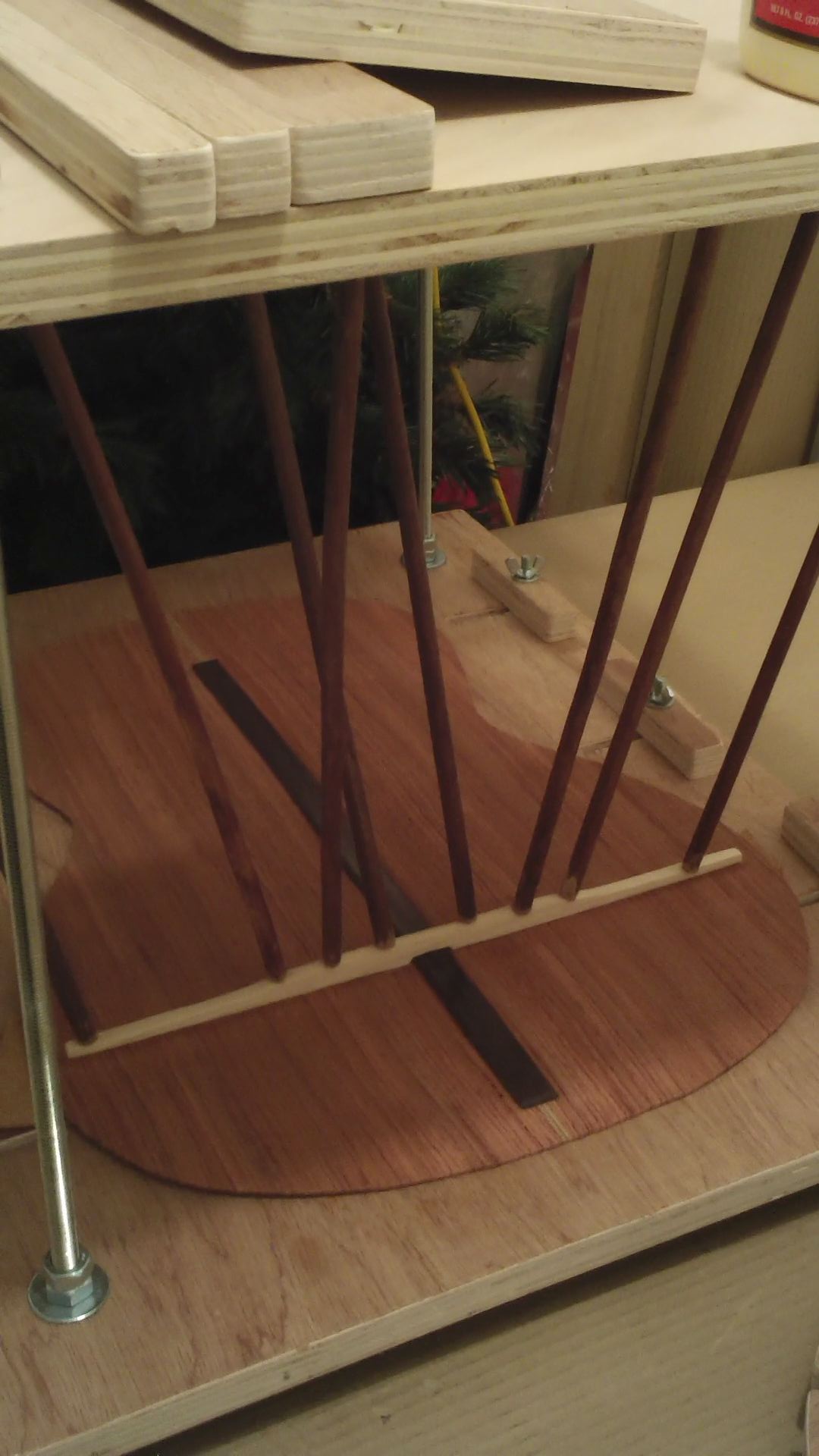

« Απάντηση #36 στις: Φεβρουαρίου 12, 2014, 06:20:26 μμ »
Σε γενικες γραμμες, δεν θα υπαρχει προβλημα, διοτι απο μεσα μπαινει κοντρα 2 ποντων ειτε απο σκληρο ξυλο (οπως εκανα σ'αυτην, φωτο απο κατω) ή μαλακο ξυλο με νερα κοντρα, κ ερχονται κ δενουν ολα σε ενα (2 πλατες-κοντρα-φιλετο)...
το'χω κανει σε αλλες 4 κιθαρες ετσι. βεβαια ειναι πιο "επιρρεπης" να ανοιξει σε μια αντιξοη συνθηκη, βλεπε αποτομη ξηρασια...
1 εχω φτιαξει με σκαψιμο. (δεν το ξανακανω ομως λογω αισθητικης αποψης, επειδη δεν εχω εργαλειο κ το εκανα με το χερι...)
απο τις 7 που εχω τελειωσει, μια μονον εχει ανοιξει που φαινεται σαν τριχιά στο λουστρο, κ ειναι μια απ'τις 2  που δεν εχει φιλετο... (τυχαιο κατα την γνωμη μου, λογο ισως οχι καλης κολλησης)
υπαρχουν κατασκευαστες κ στα 2 "στρατοπεδα", θα ελεγα ισα μοιρασμενοι
στα τοσα χρονια, εχω δει παμπολες κιθαρες ανοιγμενες σ'αυτο το σημειο, κ σε κιθαρες κατασκευαστων πανακριβες, αλλα κ σε εμποριου... (χωρις να γνωριζω, πλην ελαχιστων περιπτωσεων, το πως φτιαχτηκαν)

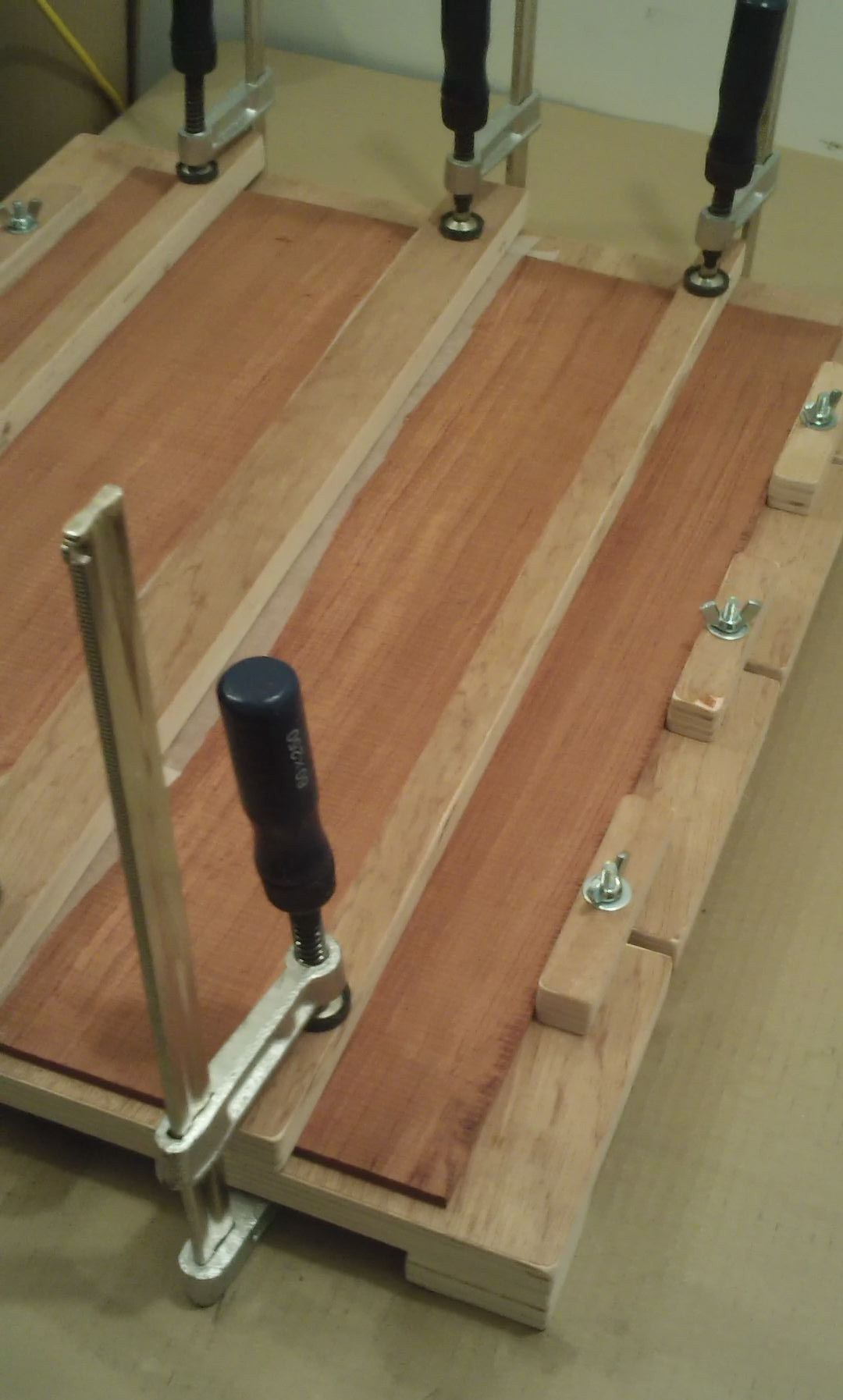

κολλημα κοντρας-καμαριου3-καμαριου2
