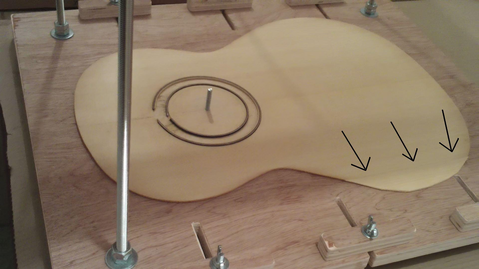

Καπακι ελατο παρα πολυ καλο, αλλα "σπασμενο" σε μια γωνια, αποφασισα το (ετερο) κομματι να το βαλω στην μερια των μπασων...
κολημα με την γνωστη μεθοδο, κ μετα σε αυτοματο τριβειο ολο στα 2,3 χιλ...

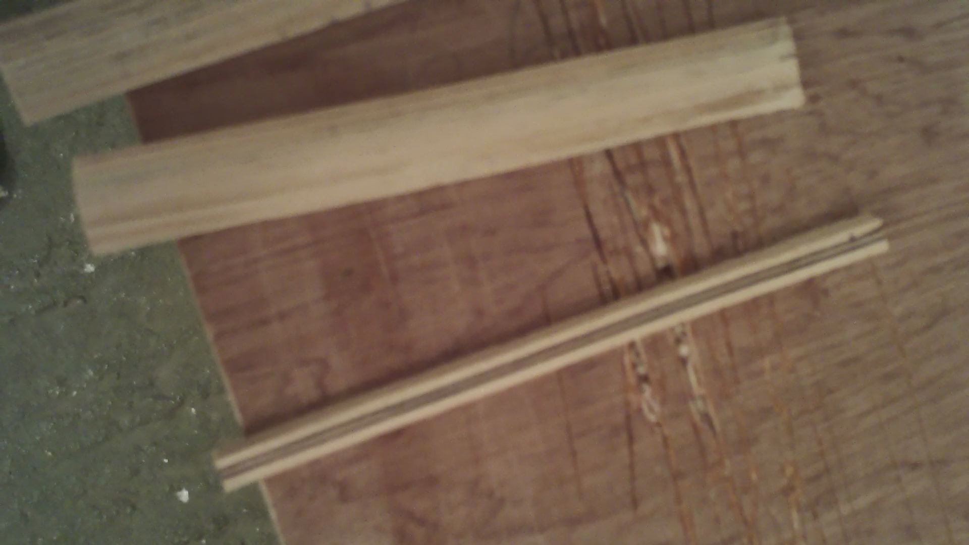

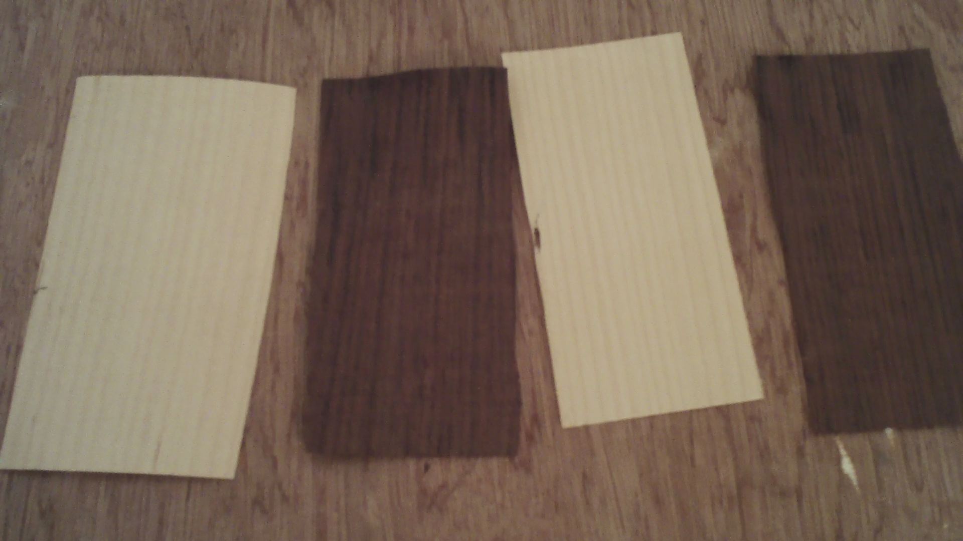

Θελησα να κανω μονος μου και την ροζετα, σαν αυτες που εχω διαβασει 1000 φορες αλλα ποτε μου δεν αποπειραθηκα να φτιαξω, κ παντα "βασιζομουν" στην σιγουρια μιας ετοιμης...
εν αρχη "μαζεμα" καπλαμαδακια... (10cm x 5cm)
ασπρα - καφε
μετα το σχεδιο σε μιλιμετρε, σχεδιαζοντας μια κιθαρα...
βγηκαν 6 διαφορετικες σειρες,
η 1η-12η (9, ολα ασπρα)
η 2η-3η-4η  (4 ασπρα-1 καφε-4 ασπρα)
η 5η-11η (3 ασπρα-3 καφε-3 ασπρα)
η 6η-8η-10η (2 ασπρα-1 καφε-3ασπρα-1 καφε-2 ασπρα)
η 7η (3 ασπρα-1 καφε-1 ασπρο-1 καφε-3 ασπρα)
η 9η (1 ασπρο-1 καφε-5 ασπρα-1 καφε-1 ασπρο)

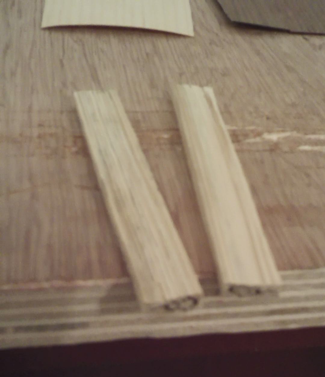

αφου κολλησα τις σειρες, την αλλη μερα τις εκοψα λωριδες, ανα 1 χιλ, μετα τα εβαλα στην σειρα, κ κολημα μετα οι λωριδες, με αποτελεσμα να φτιαξω 3 "μπαστουνακια"...

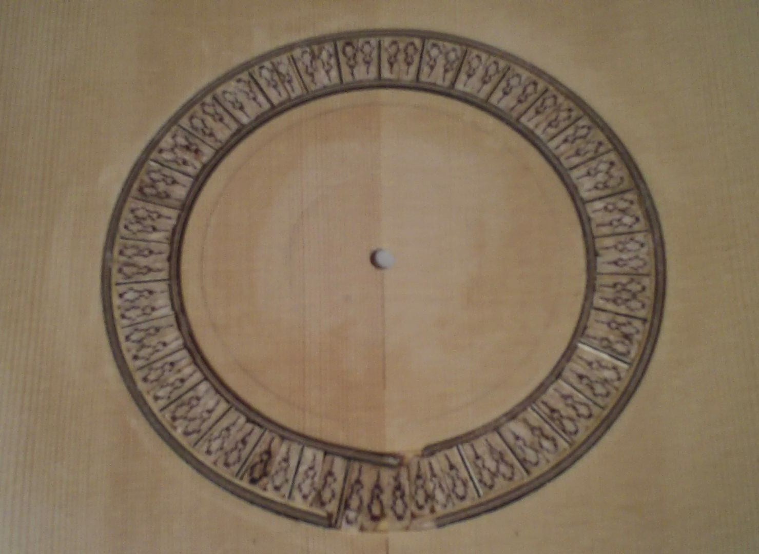

εσκαψα την θεση της ροζετας, εβαλα περιμετρικα πανω κ κατω κορδονι, κ μεσα "εχτισα" την αλλη μερα τα κομματακια, απ'τα 3 μπαστουνακια ροζετας... Ανα δυο εβαλα ενα "διαχωριστικο" ασπρο-μαυρο-ασπρο, που πιστευω να το κανει πιο ομορφο...

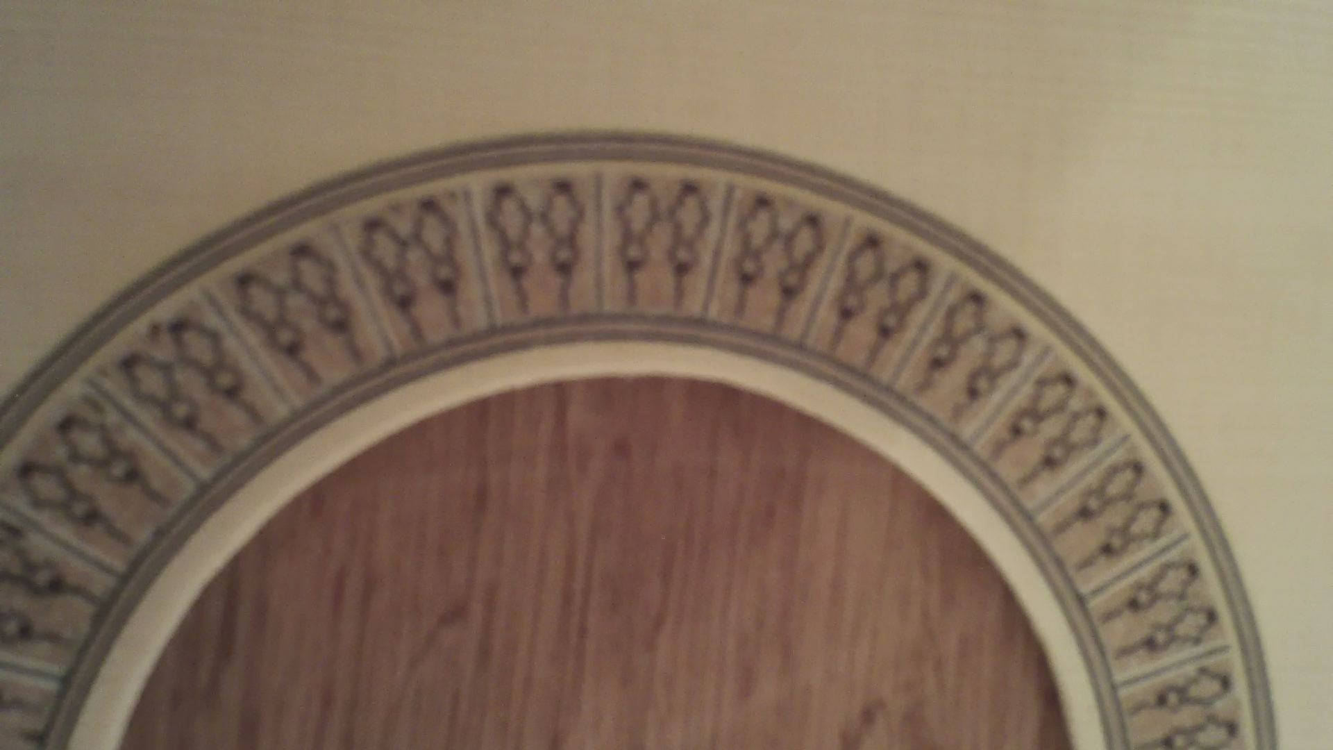

Μπράβο πας για ρεκόρ κάθε φορά και μια άλλου τύπου κλασική ;)
Αυτό που γράφεις παραπάνω δεν το κατάλαβα 8)
Πολύ ωραία ροζέτα!

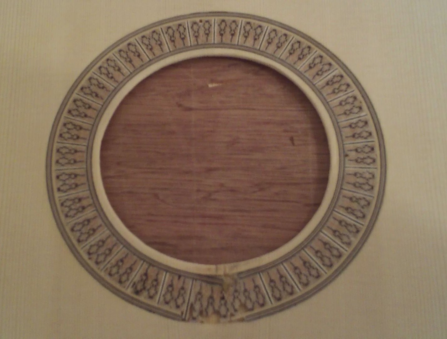

Σημερα που την καθαρισα με την ξυστρα, εγινε σουπερ...
Η αληθεια ειναι οτι ουτε εγω περιμενα να βγει καλη, για αποτυχια το πηγαινα...
Νικολα, ή οι κακες επιρροες, ή τα καλα τα τσιπουρα... ενα απ'τα δυο!
Νασο ειναι αυτο το κομματι που δειχνω με τα βελη...

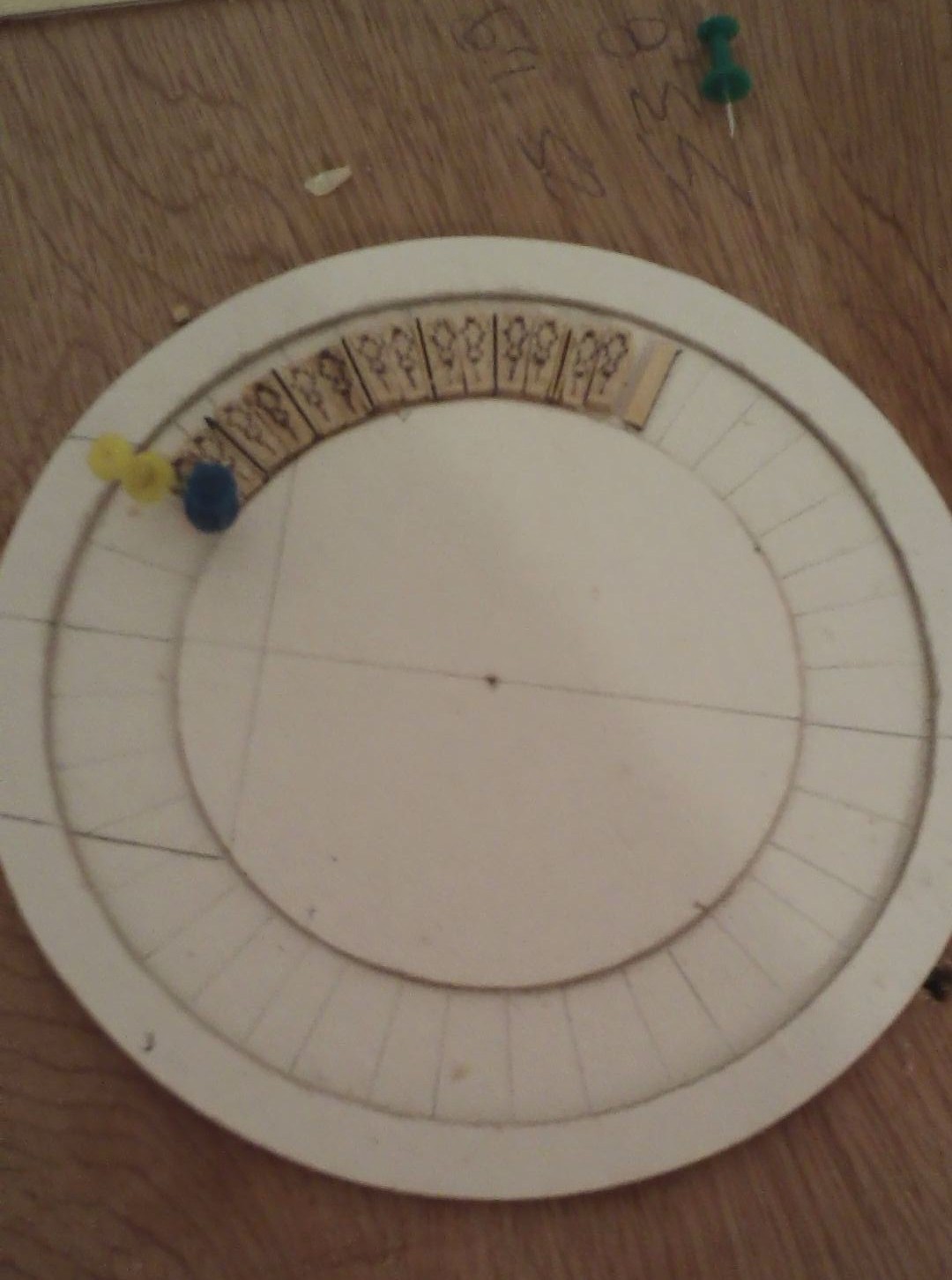

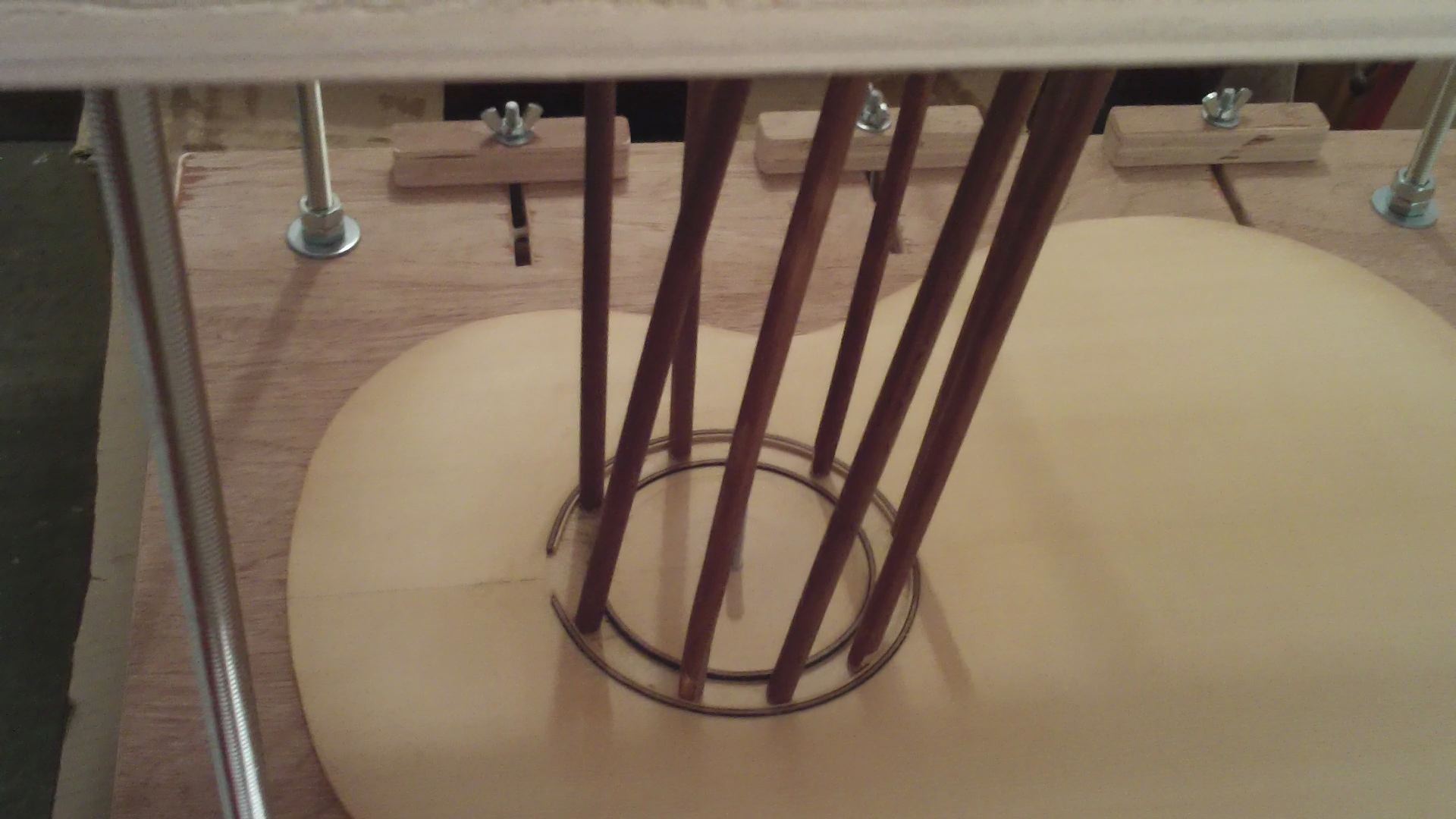

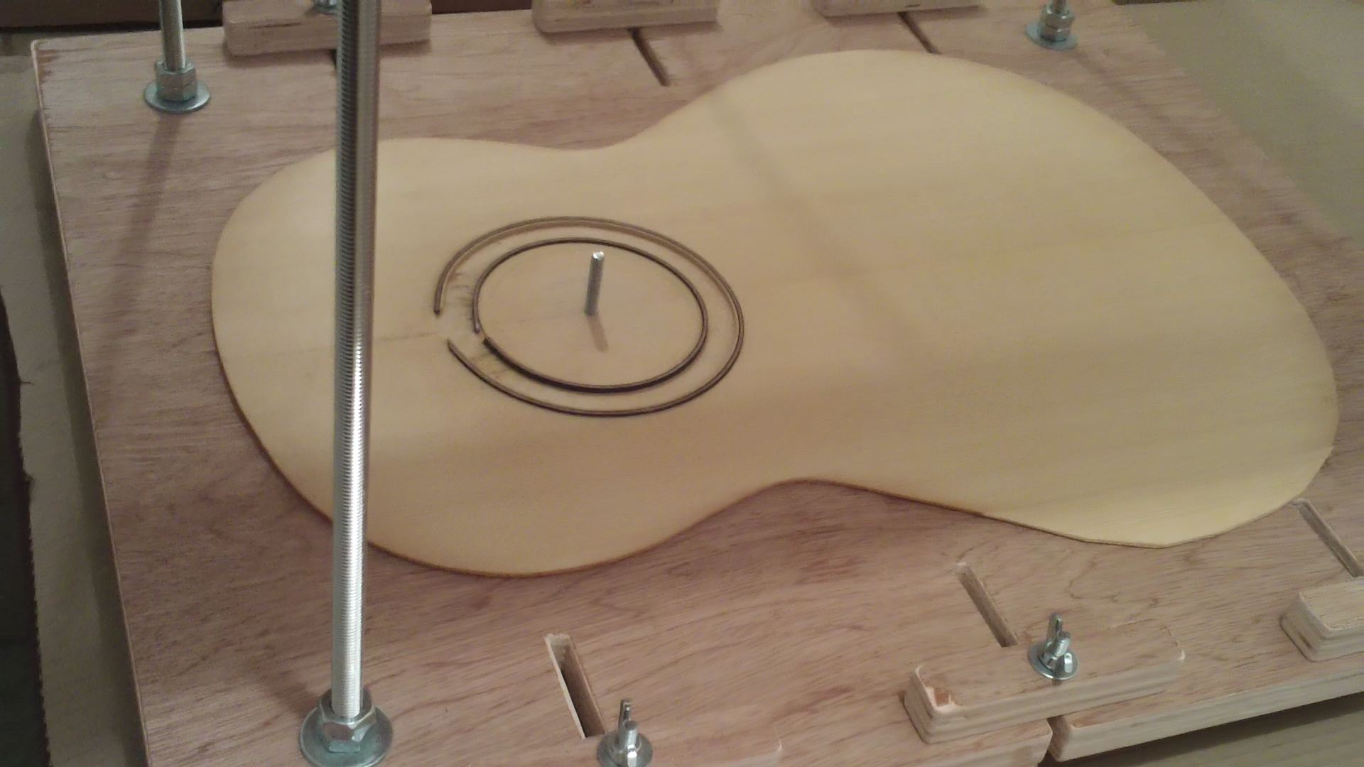

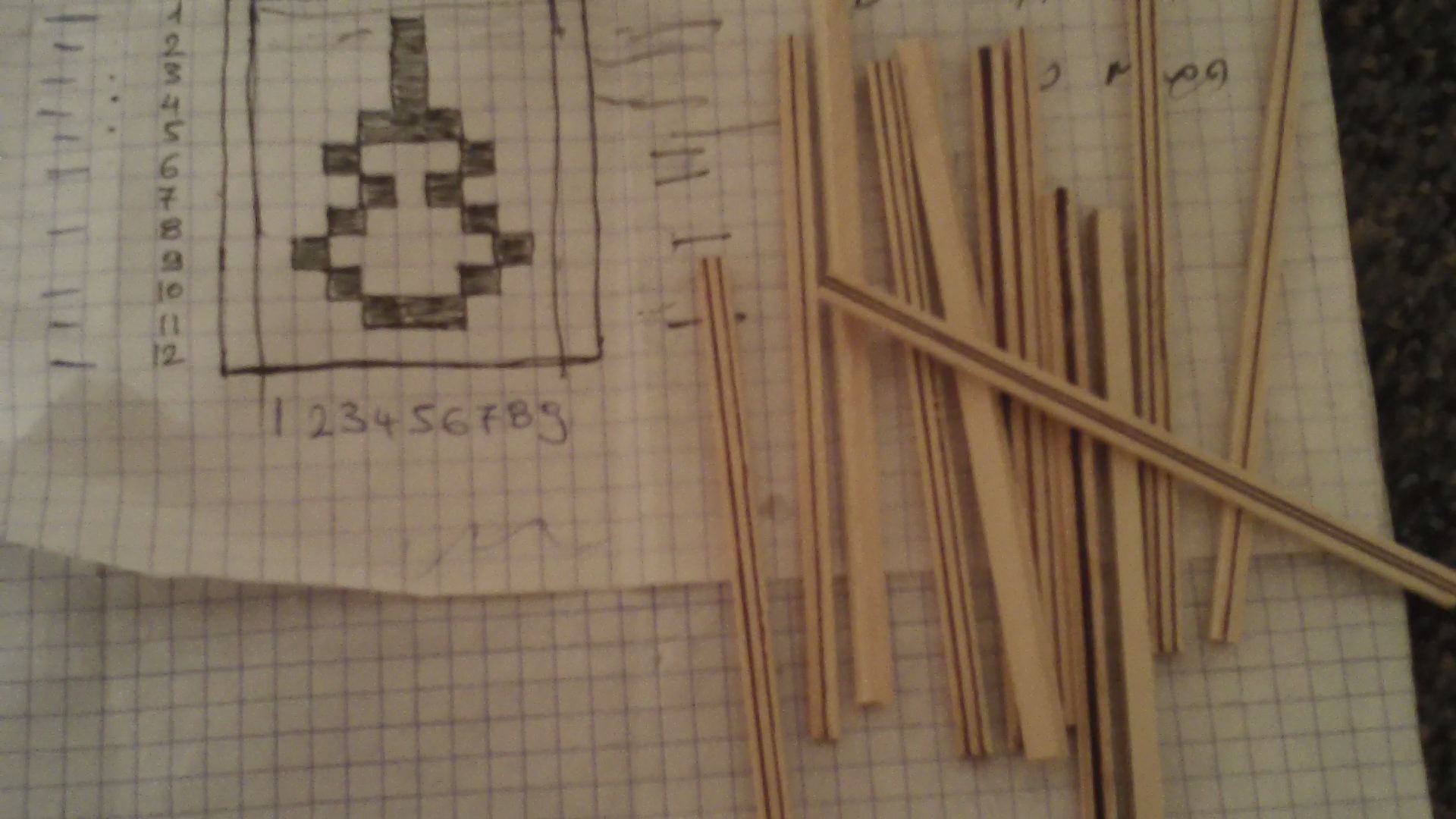

Κωστα (και Τριανταφυλλε) αν εννοειται τον τροπο, ειναι αυτος που περιεγραψα πιο πανω..
και λιγες φωτο για καλλιτερη κατανοηση. Δυστηχως δεν εχω τον τροπο για πιο καθαρες φωτο...η αληθεια ειναι οτι φαινεται πολυ πιο ομορφη απο κοντα η ροζετα παρα απο τις φωτογραφιες!
τα καπλαμαδακια, 10χ5,
 τα κολλαμε αν θελουμε π.χ. την 7 γραμμη με 3 ασπρα-1 καφε-1 ασπρο-1 καφε-3 ασπρα. την αλλη μερα τα εκοψα πολλες λωριδες φτανοντας στο 1 χιλιοστο περιπου, κολλησα ολες τις λωριδες με την σειρα, κ εφτιαξα αρκετα "μπαστουνακια" με το μοτιβο που ειχα επιλεξει.
ελπιζω να εγινε ετσι καπως κατανοητο...

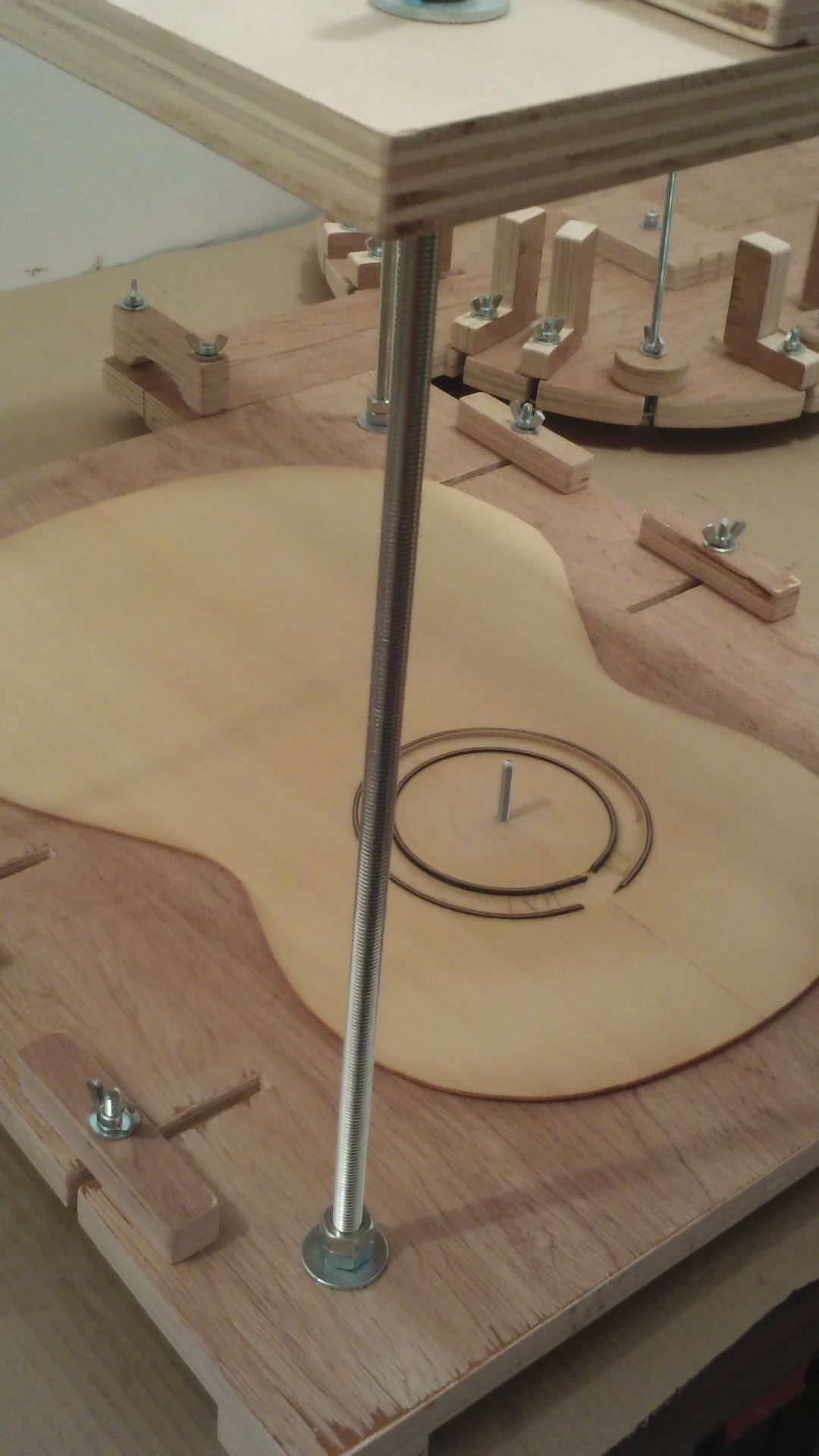

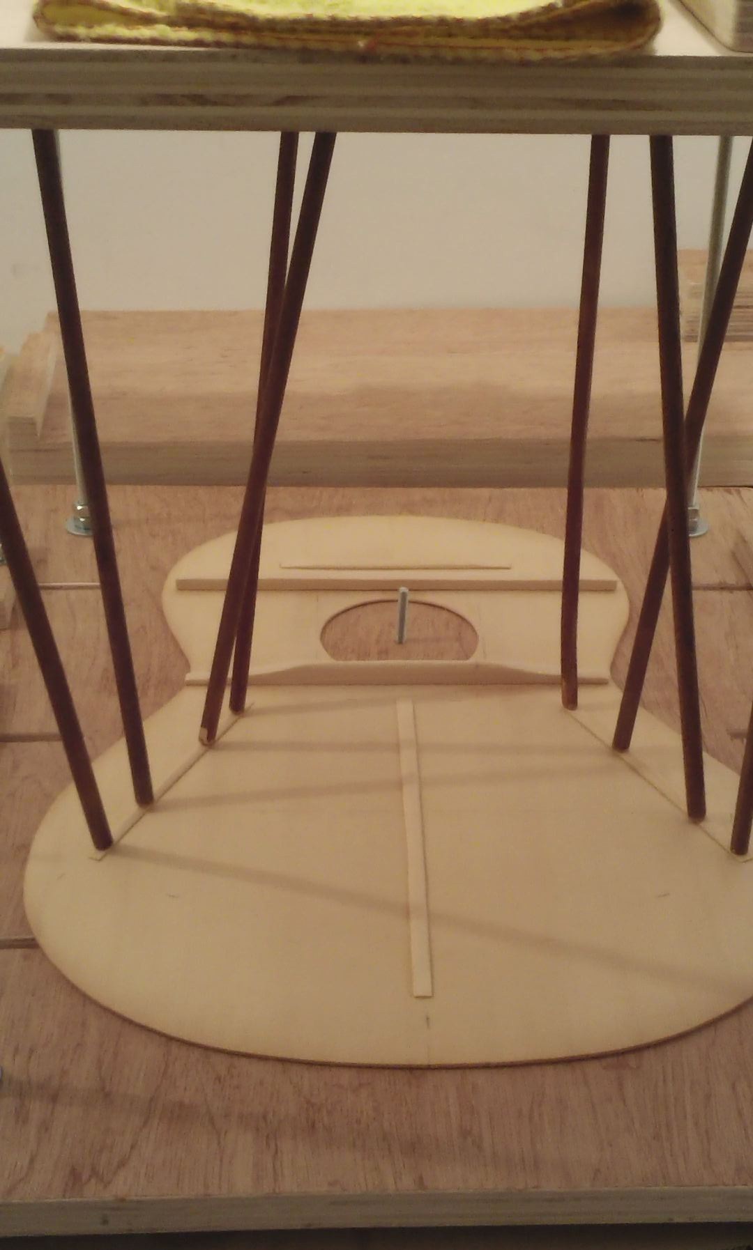

προχωρησα κοβοντας την τρυπα στα 92χιλ διαμετρο...

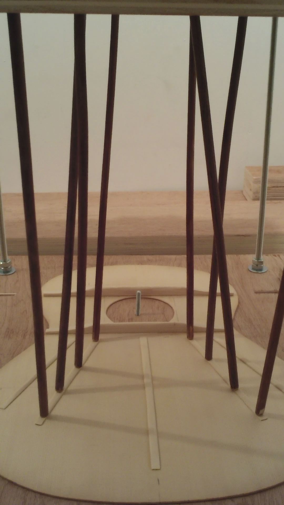

κ μετα (απο χθες) αρχισα να κολλαω τις αρμονικες ανα 2 ...
