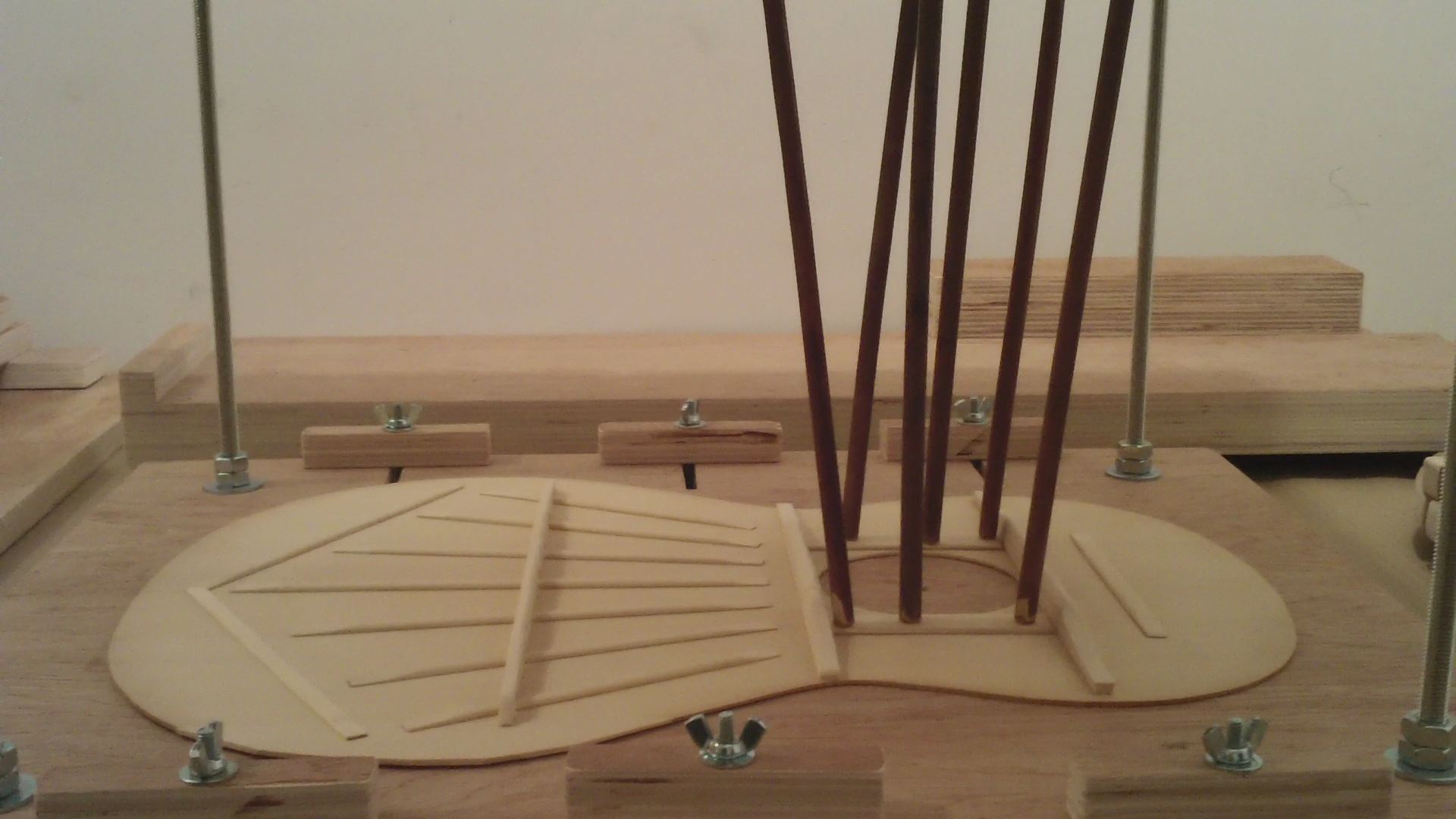

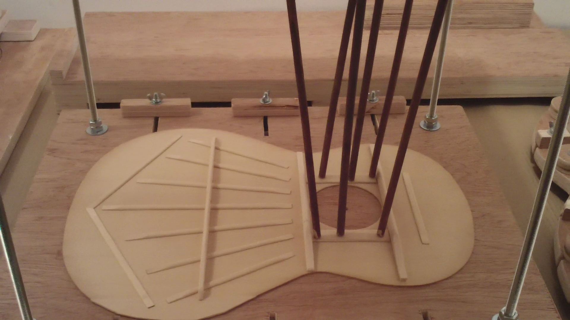

Να ρωτήσω κάτι; πως καταλαβαίνουμε που θα είναι τα μπάσα στο καπάκι; επίσης αυτό το εργαλείο με τα μπαστουνάκια που κρατάνε τα καμάρια του καπακιού στη φωτο είναι ιδιοκατασκευή; γιατί το έχω δει σε πολλά βίντεο αλλά δεν έχω καταλάβει. εγώ στα καμάρια άμα δεν μπορώ να το πιάσω βάζω ένα ξύλο που τα πιάνει όλα και το σφίγγω από κάθε πλευρά με ένα σφιγκτήρα.

ναι ειναι το κατω ξυλο (στρογγυλο) απ'τις κρεμαστρες, χαλασα καμια 10 με κυνηγαει η γυναικα μου. στις ακρες εχω κολλησει φελο, μην τραυματιστουν οι λεπτες ακτινες, γιατι ακολουθησα σ'αυτην την κιθαρα την μεθοδο με τα διαμορφωμενα καμαρια-ακτινες ΠΡΙΝ την κολληση... και ειναι πιο καλα και πιο καθαρα...(για μενα) απ΄το να τα κολησω, και να τα διαμορφωσω μετα, οπως εκανα μεχρι τωρα...
ειναι λαθος (για μενα) να τα πιανεις ολα, γιατι εστω μια να ειναι ελαχιστα πιο μικρη (κοντη) θα της ασκηθει λιγοτερη πιεση, με αποτελεσμα η κολληση να μην ειναι οπως στις αλλες ακτινες...
ασε που οι 2 ακριανες θα ειναι αυτες που παιρνουν ολο το σφιξιμο λογω σφικτηρων, κ οι ακριανες θα πλεουν...

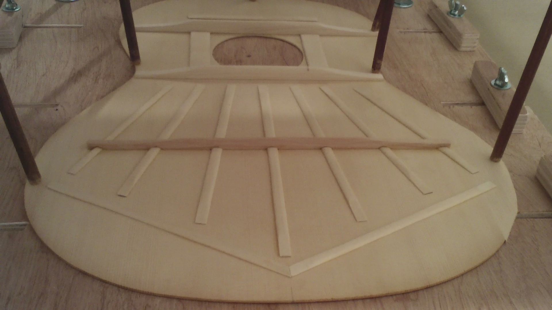

Μετα απο αρκετο καιρο, ασχοληθηκα κ εγω με το να τελειωσω τις ακτινες στο καπακι...
την bridge bar ομως την ξηλωσα, κ εβαλα αλλο καλυτερο καμαρι, με πιο πυκνα νερα, κ χωρις καμαρες, γιατι κατι δεν μου ακουγοτανε καλα οταν το χτυπουσα... φωτο απο αυτο αυριο...

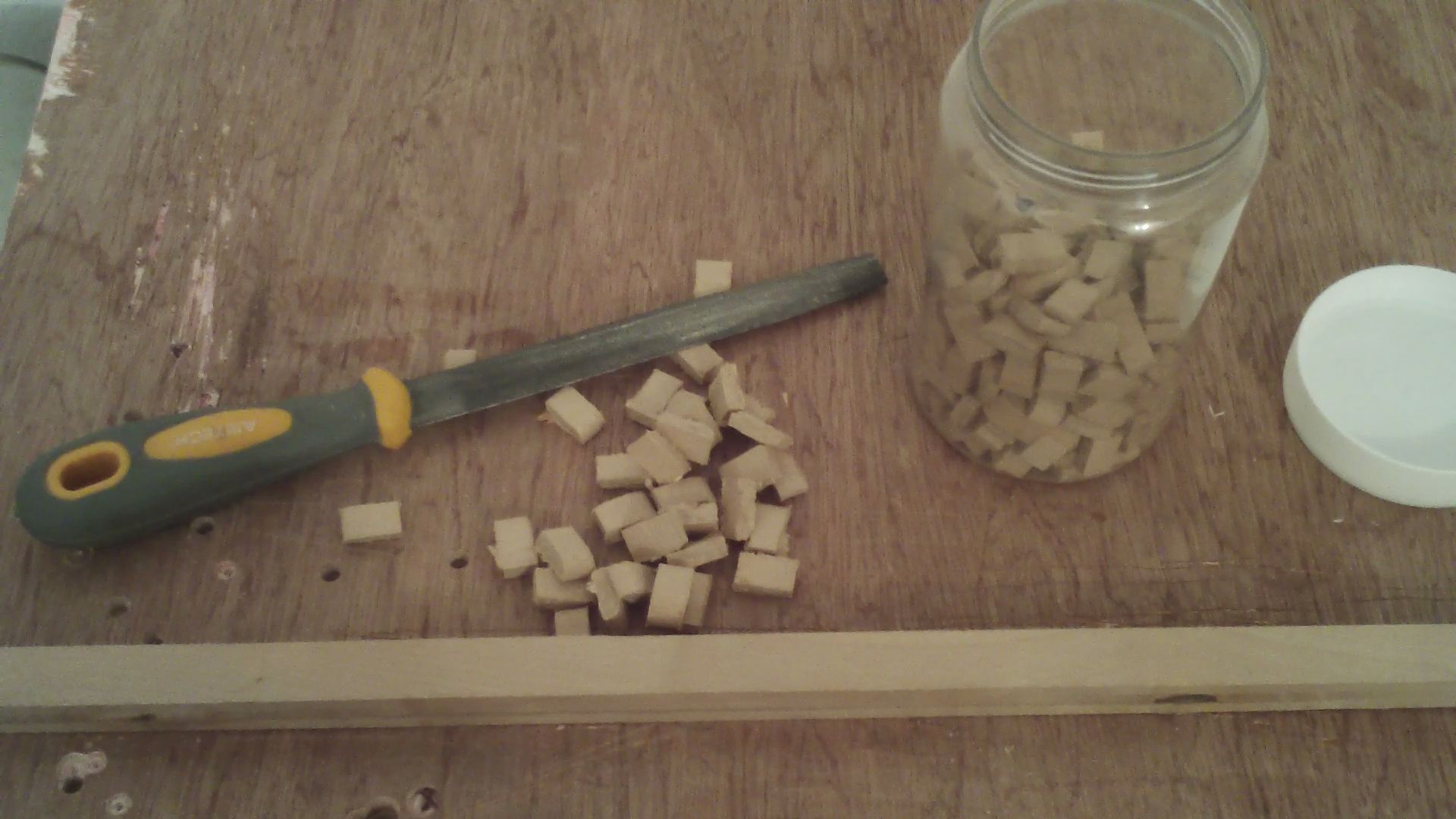

εκοψα κ ολα τα kerfing που θα χρειαστουνε (κελεμπεκι, 16χιλ Χ 5χιλ) περιπου 65 η καθε πλευρα Χ 4, 260 το συνολον...

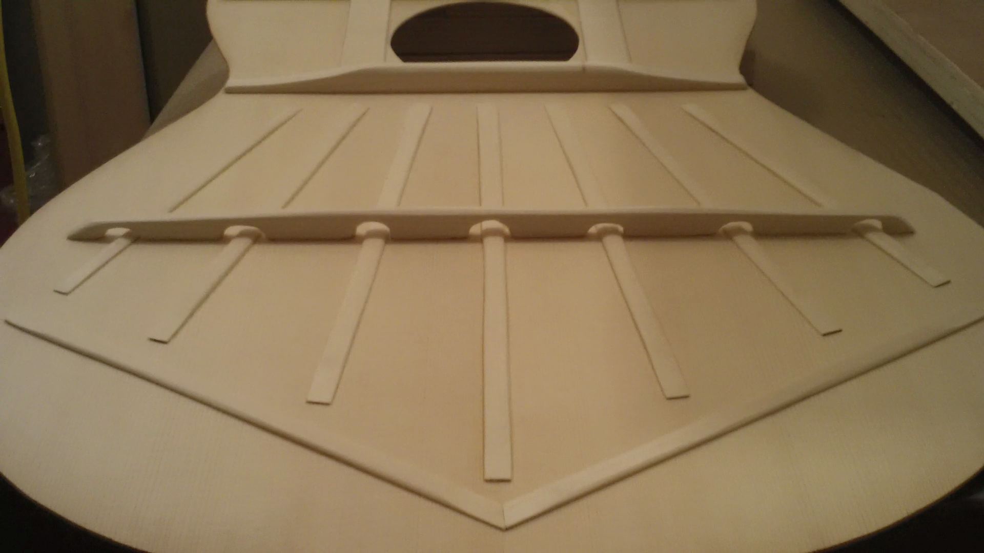

Ετοιμη κ η bridge bar!
χωρις κενα... τελικα δεν ηταν καθολου δυσκολο να βγαλω την παλια, το εκανα σιγα-σιγα με το σκαρπελακι...
τωρα "ακουγεται" καλυτερα... ή ετσι τουλαχιστον νομιζω!

Μπραβο Στελιο!!!!!!!! Πεντακαθαρη δουλεια~!!!!!
Τα Kerfing θα τα κολησεις κομματι-κομματι;
Απ: Κλασικη Κιθαρα #8 (Hauser-Bouchet bridge bar)
« Απάντηση #25 στις: Φεβρουαρίου 01, 2014, 10:49:31 πμ »
Πολύ ωραία δουλειά Στέλιο έχεις κάνει μέχρι στιγμής ,άψογο το καπάκι!  Σ'αυτο το σχέδιο η bridge bar βρίσκεται ακριβώς κάτω απο το κοκκαλάκι του καβαλάρη, λίγο πιο μπροστά ή λίγο πιο πίσω;

άσχετο..........το "kerfing" το είδα μεταφρασμένο πρώτη φορά στο σαιτ του σοφιανού ..... το λέει "πατούρα"..
...δεν είδα κάτι άλλο στα ελληνικά................πρόοδος κύριοι....
επι του προκειμένου ..... η γεφυρό-μπαρα(?)   κολιέται στις ακτίνες ;; (μέσα στις καμπύλες που άνοιξες)....ή πρέπει οι ακτίνες να είναι "ελεύθερες" .... να μήν "σφηνώνουν" απο "κάτω απ΄τη μπάρα" ;;;
ωραία μέρα το σάββατο....... :-[ :-[ :-[

Ναι, τα kerfing κομματι-κομματι... με αποσταση μεταξυ τους ομως αυτη την φορα, στα 0.3-0.4χιλ, και οχι ενωμενα οπως στην προηγουμενη κιθαρα... παντως μπουλακο το εψαξα κ εγω, εχεις δικιο ολοι kerfing το λενε, μονο το ταρ παλαιοτερα οταν εβγαινε, τα ελεγε "ενισχυτικες λωριδες ξυλου"
Νικολα, η bridge bar, η οπως σωστα λες μπουλακο γεφυρομπαρα (ή γεφυροκαμαρι), ειναι ακριβως κατω απ'το κοκκαλο...
την ειχα φτιαξει με μεγαλυτερες καμαρες, οπου οι ακτινες ηταν "ελευθερες", αλλα την ξηλωσα κ εβαλα
με καμαρα που χωρα ισα-ισα η ακτινα, ωστε να εφαπτεται πληρως με αυτες, και το καπακι να δονειται σαν ενα "συστημα", κ οχι σαν επιμερους πολλα... (δες κ 3 φωτο πιο πανω)
τουλαχιστον με το αυτι και το tap tuning, με τον 2ο τροπο ακουω την θεμελιωδη συχνοτητα με πιο μεγαλη ενταση αλλα κ διαρκεια...
