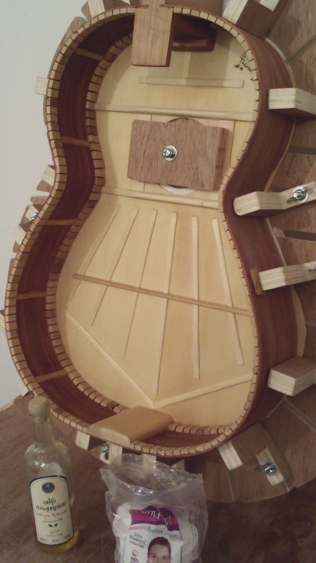

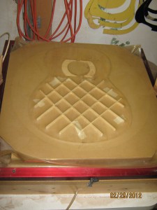

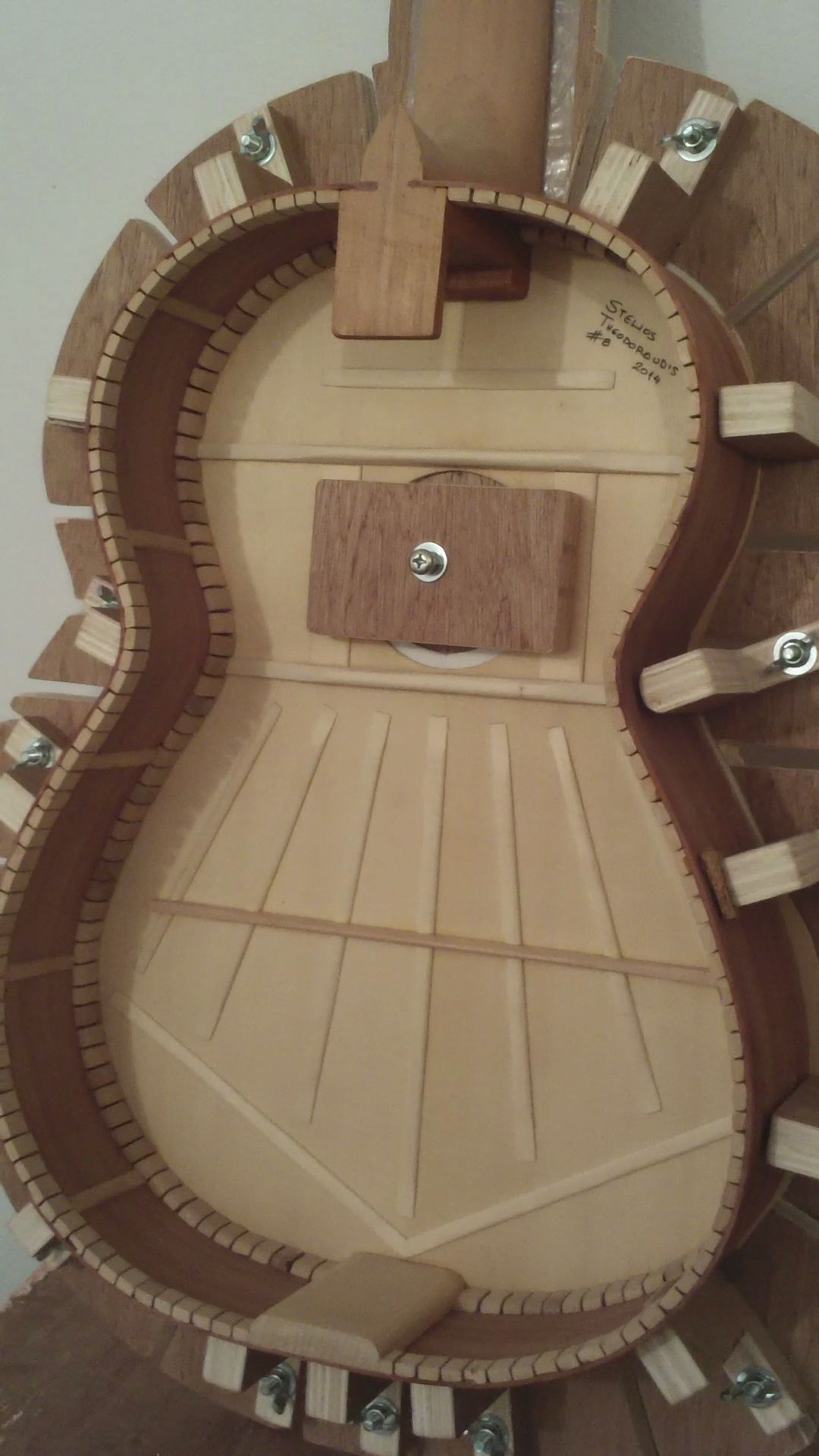

Μαστρο Στελιο μας το καμαρωμα που έβαλε ειναι αυτο που λέγετε λατις ::)

...αυτο είναι το LATTICE bracing.......

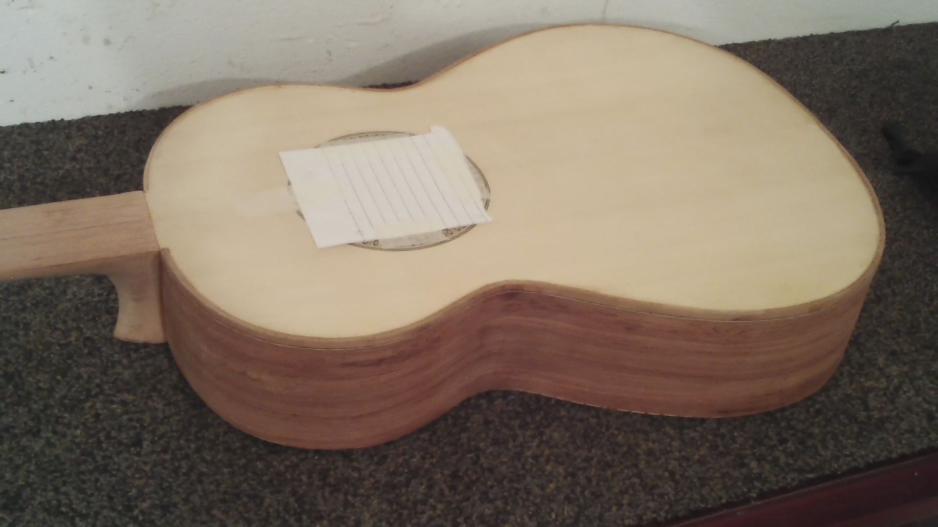

Στελιο σχεδον ετοιμη βλεπω, αντε και καλα παιξιματα.

Κωστα το λατις ειναι το πλεγμα που εδειξε ο μπουλακος (ή "διαγωνιο" ή "παραλληλο")
θανο εχω αρκετα ακομη! (ταστιερα-ταστα-λουστρα...)
μπουλακο, στις κατσαρολες δεν εχω προσβαση, το ντουλαπι το'χει κλειδωμενο η κυρα...
εργασιων συνεχεια: σημερα τελειωσα τις καθετες κοντρες στα πλαϊνα, κ περασα ολο το εσωτερικο 2 ποδαρακια γομαλακα (για να μην ειναι επιρρεπης στην προσληψη υγρασιας)

εδω, ξεχασα να αναφερω, πως σουφρωθηκαν και κατι δισκοι ντεμακιγιαζ.......

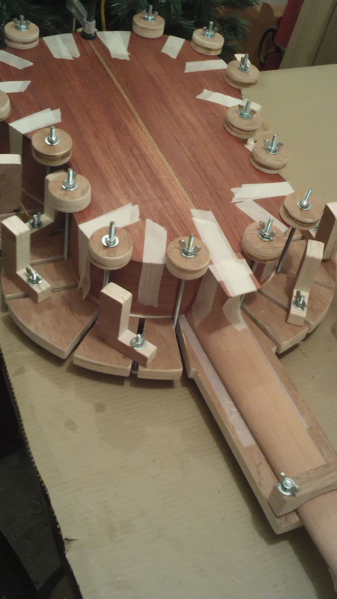

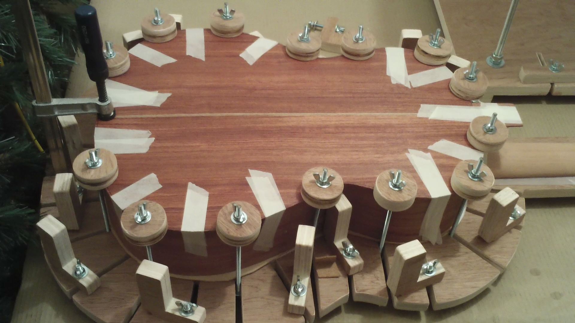

χτες κουμπωσα και την πλατη... μεχρι στιγμης ολα καλα κ χωρις κανενα προβλημα...
 περαν απο τους σφικτηρες εβαλα κ λιγο χαρτοταινια αναμεσα, γιατι μου φανηκε μεγαλη η αποσταση μεταξυ των...
