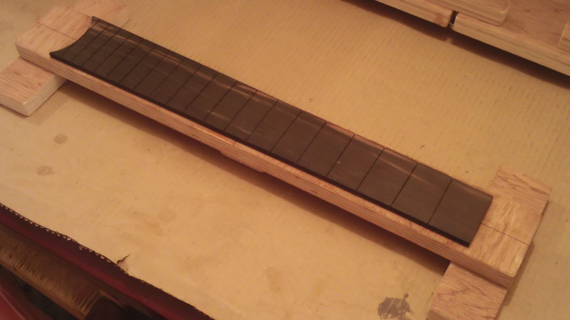

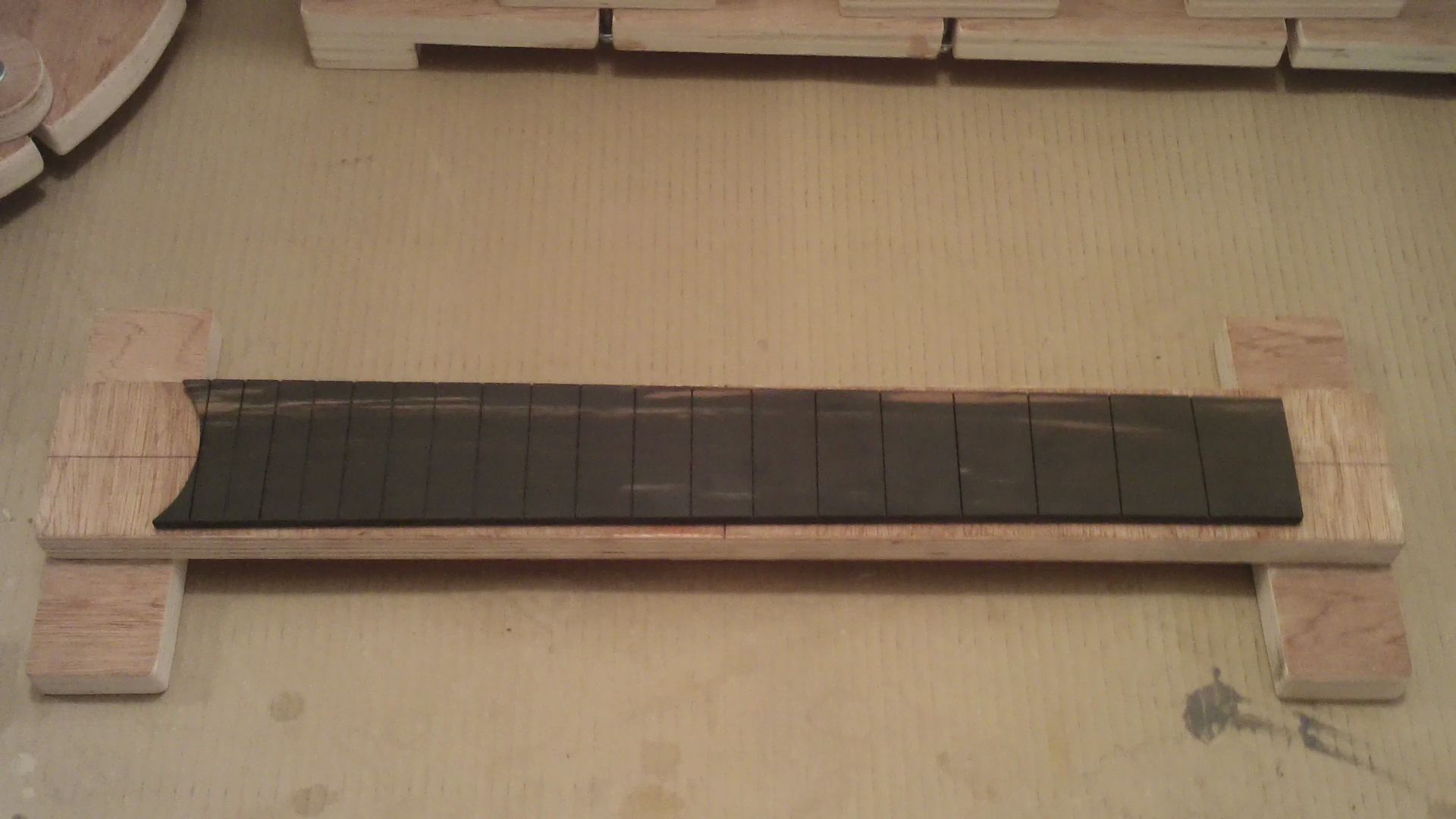

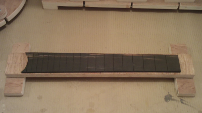

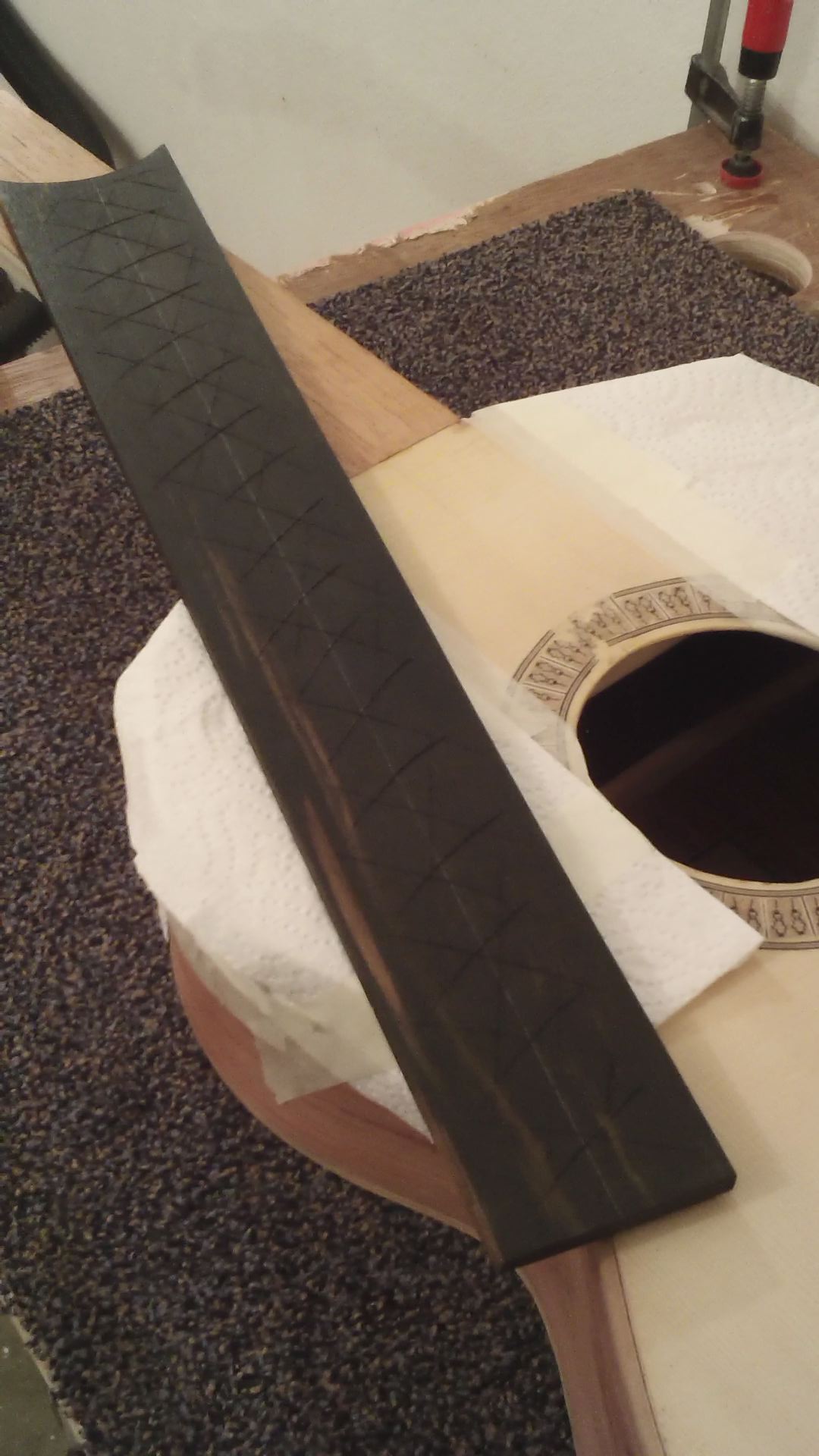

Φιλετα τελος...
Σημαδεμα-διαμορφωση-χαραγμα ταστων...
τελικα δικιο ειχε ο μπουλακος, καλυτερα το σημαδεμα-χαραγμα να γινει αφου το ξυλο ειναι γωνιασμενο ορθογωνιο παραλληλεπιπεδο, παρα αφου το διαμορφωσεις (τετραπλευρο σφηνοειδης;), γιατι χανεις στην καθετοτητα...

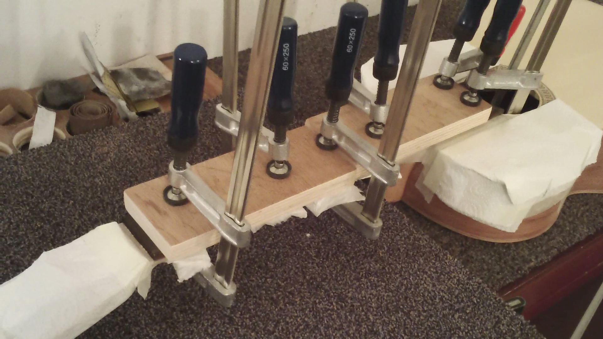

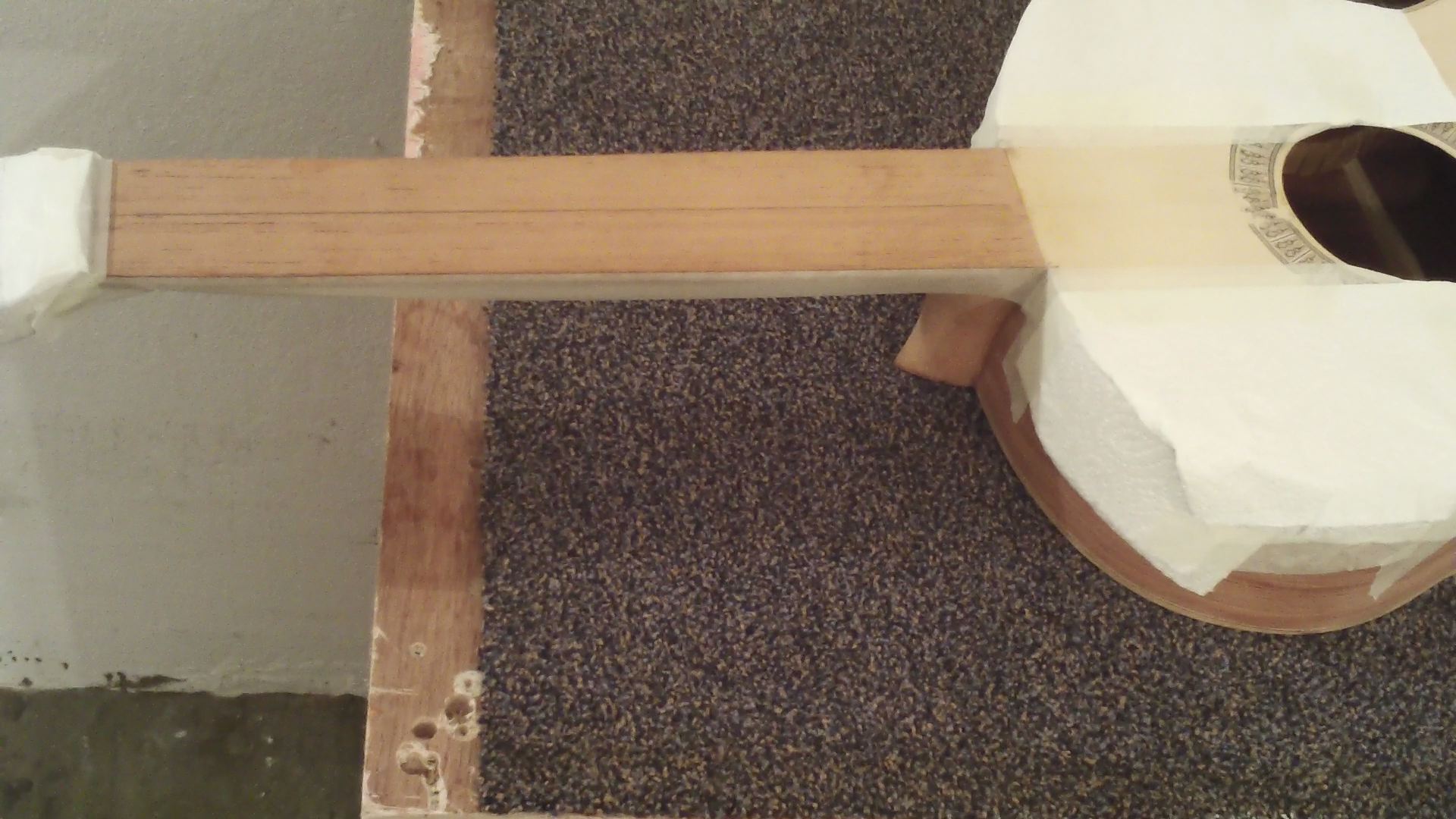

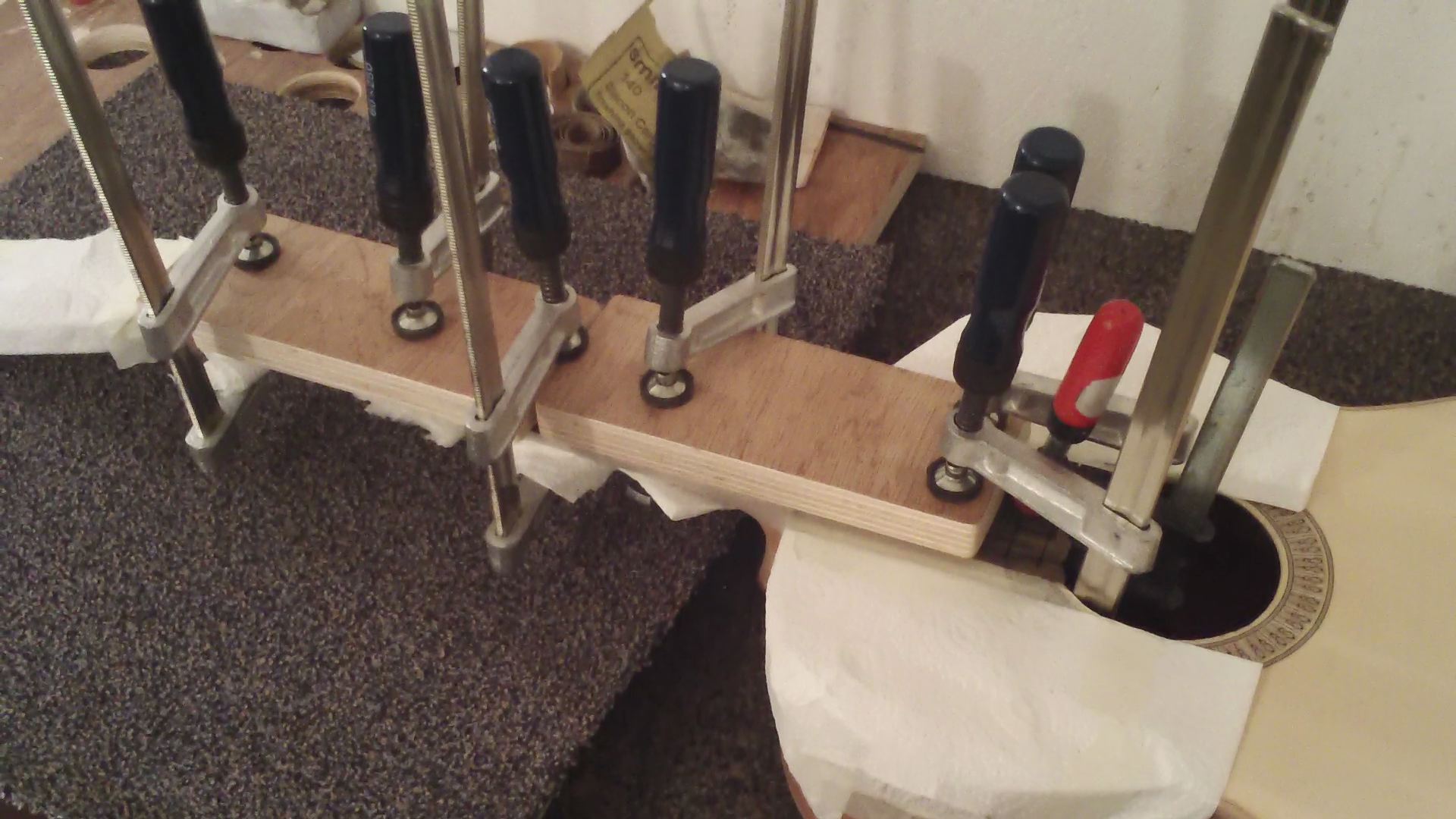

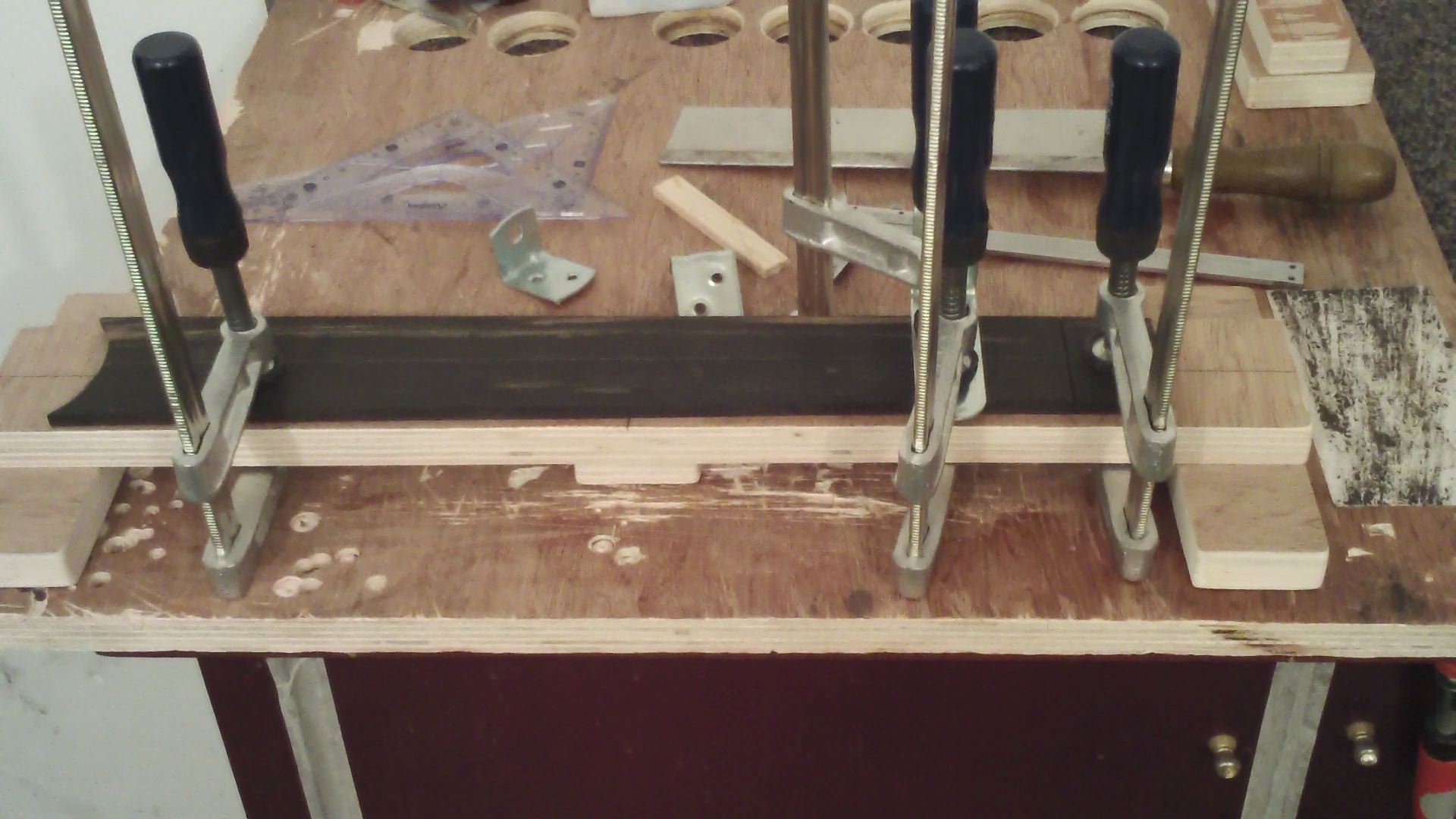

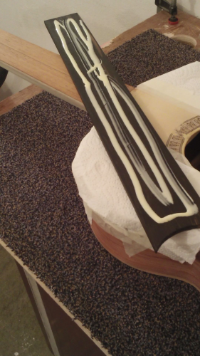

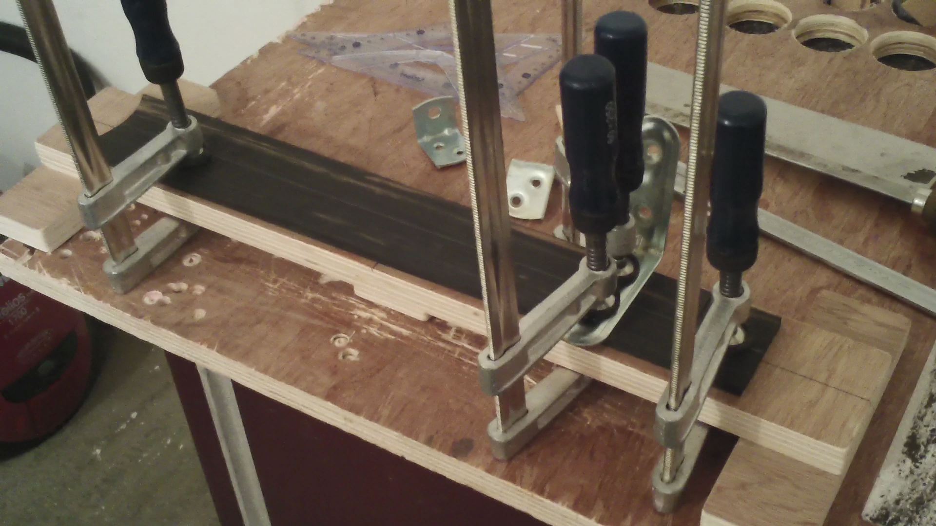

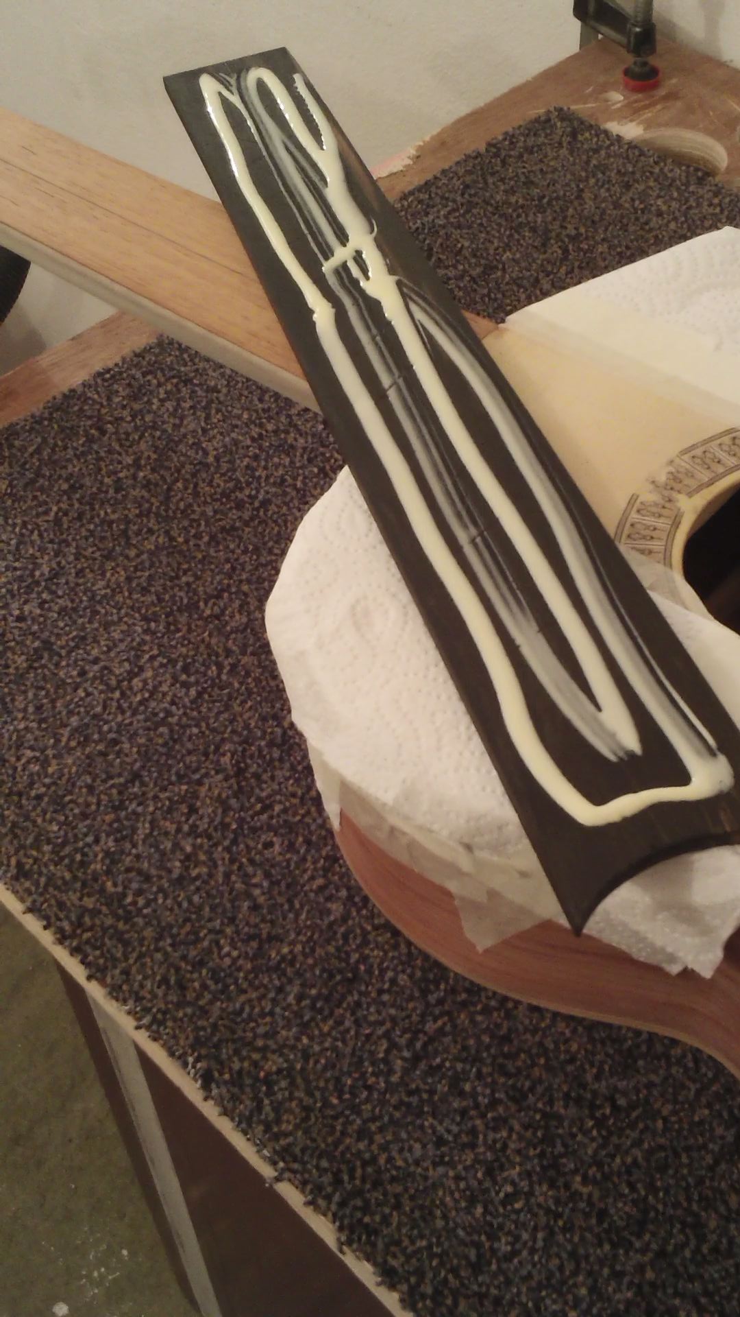

οι εργασιες συνεχισθηκαν, με την ολοκληρωση του χαραγματος των ταστων, του χαρτοματος εκει που θα κολληθει η ταστιερα (για προστασια απο κολλες-βρωμιες κλπ.) και το κολλημα της ταστιερας, με κολλα μονον στην ταστιερα αφου χαραχθηκε για καλλιτερη προσφυση και οχι και στο αλλο ξυλο (μανικι) ΘΑΝΟ ΑΚΟΥΣ;

Στελιο πολυ ωραια προχωραει η κιθαρα. Κατα την γνωμη μου (παντα) θελει κολλα και στα δυο μερη,οχι βεβαια στην ποσοτητα που εβαλα εγω.

ΟΧΙ ΘΑΝΟ......ΔΕΝ ΙΣΧΙΕΙ. ΑΠΛΩΣ ΒΑΖΕΙΣ ΣΤΟ ΕΝΑ ΜΕΡΟΣ, ΚΑΙ ΤΟ ΚΟΥΝΑΣ ΠΕΡΑ ΔΩΘΕ ΝΑ ΠΑΡΕΙ ΛΙΓΟ ΚΑΙ Η ΑΠΕΝΑΝΤΙ ΠΛΕΥΡΑ.
ΝΑ ΒΕΝΤΟΥΖΑΡΕΙ ΑΝ ΘΕΣ........................

Ετσι ακριβώς κανω κι εγω, με μέτρο  :)
