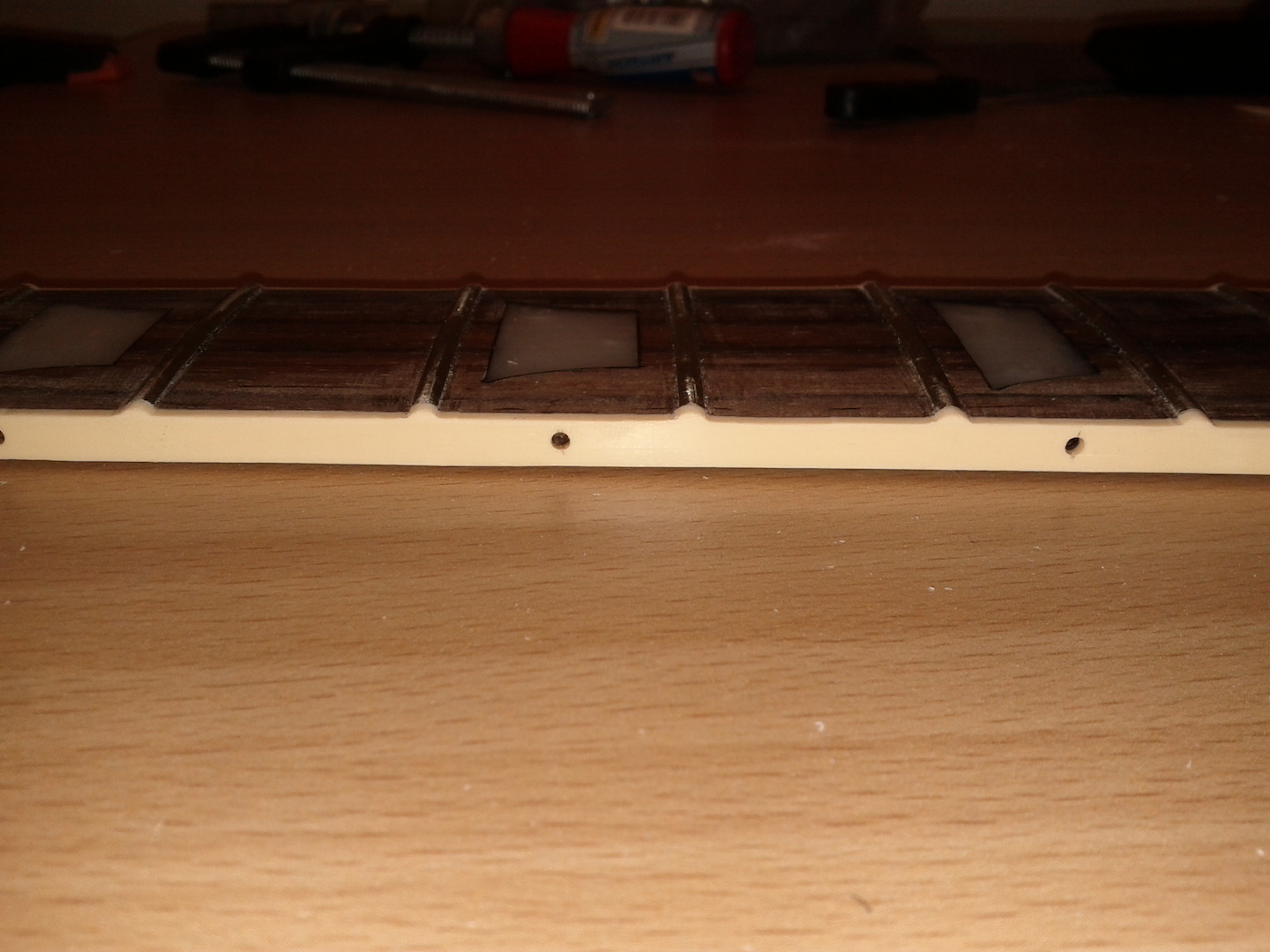

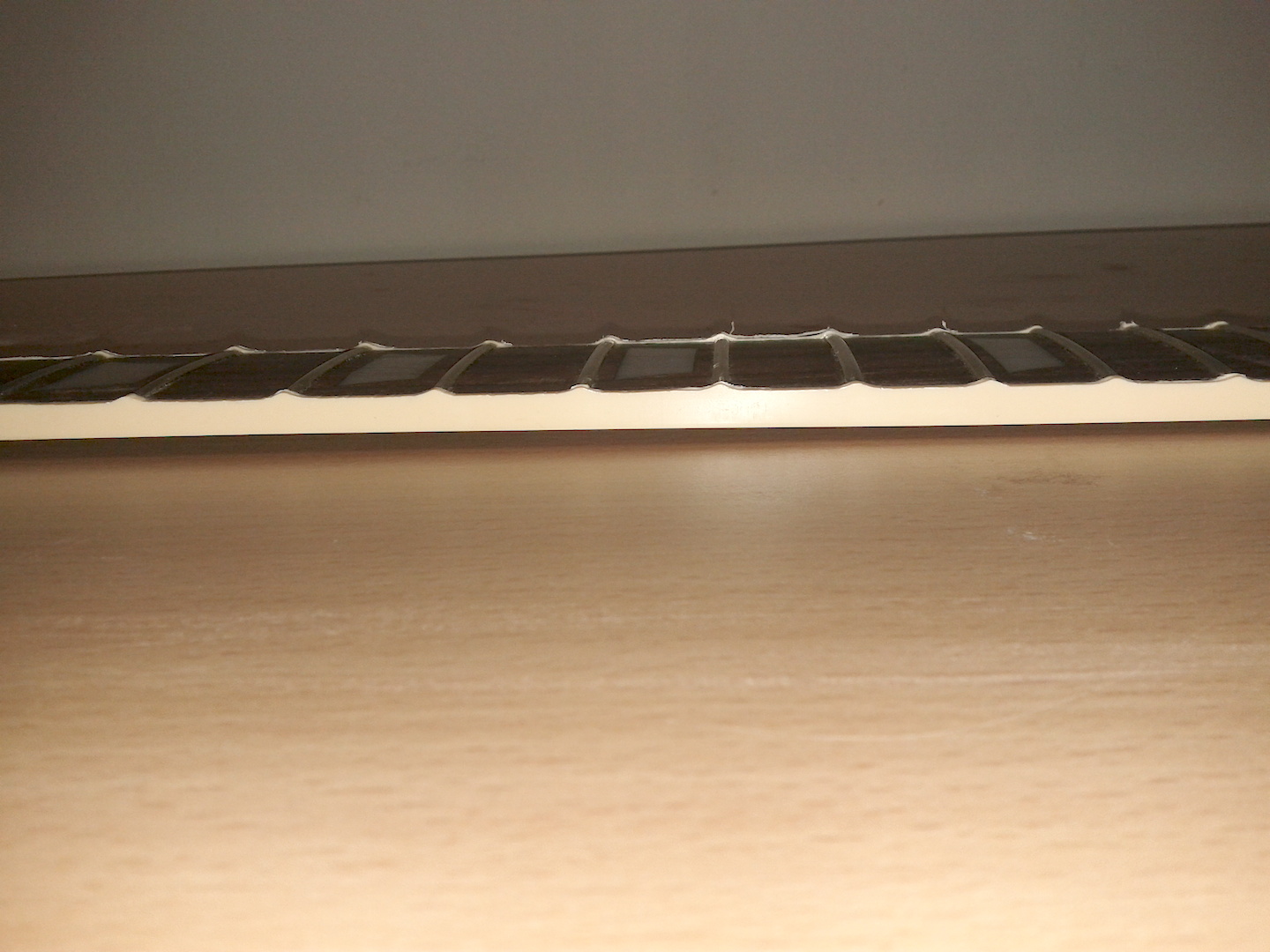

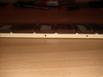

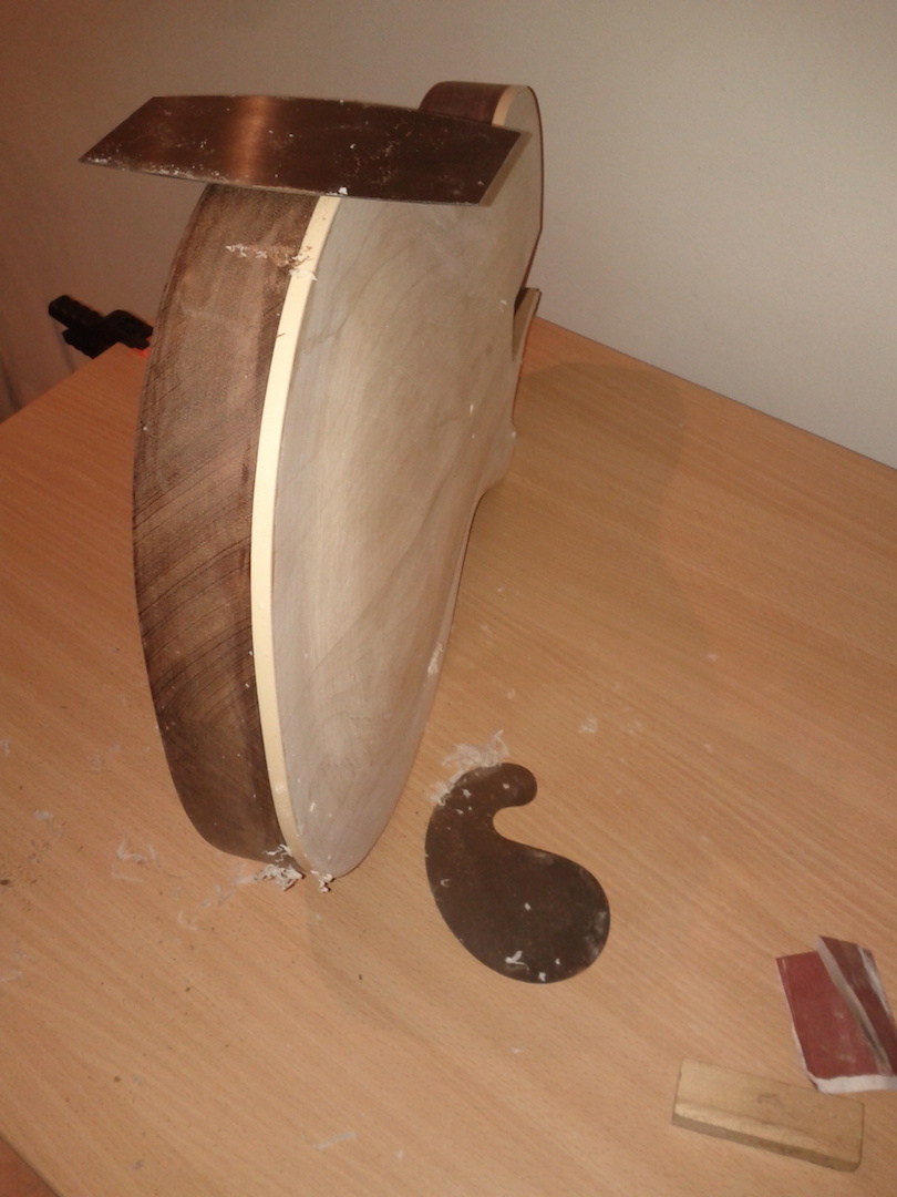

Εγινε και το binding στο σκαφος,ειναι η πρωτη μου φορα και με παιδεψε λιγο στο μπροστινο σημειο.

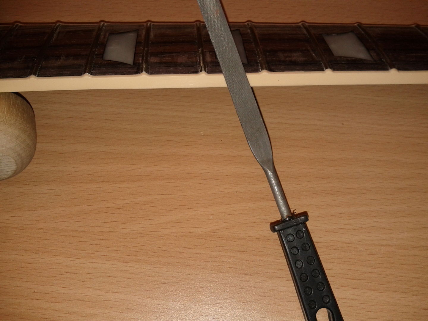

« Απάντηση #140 στις: Φεβρουαρίου 21, 2014, 11:01:49 μμ »

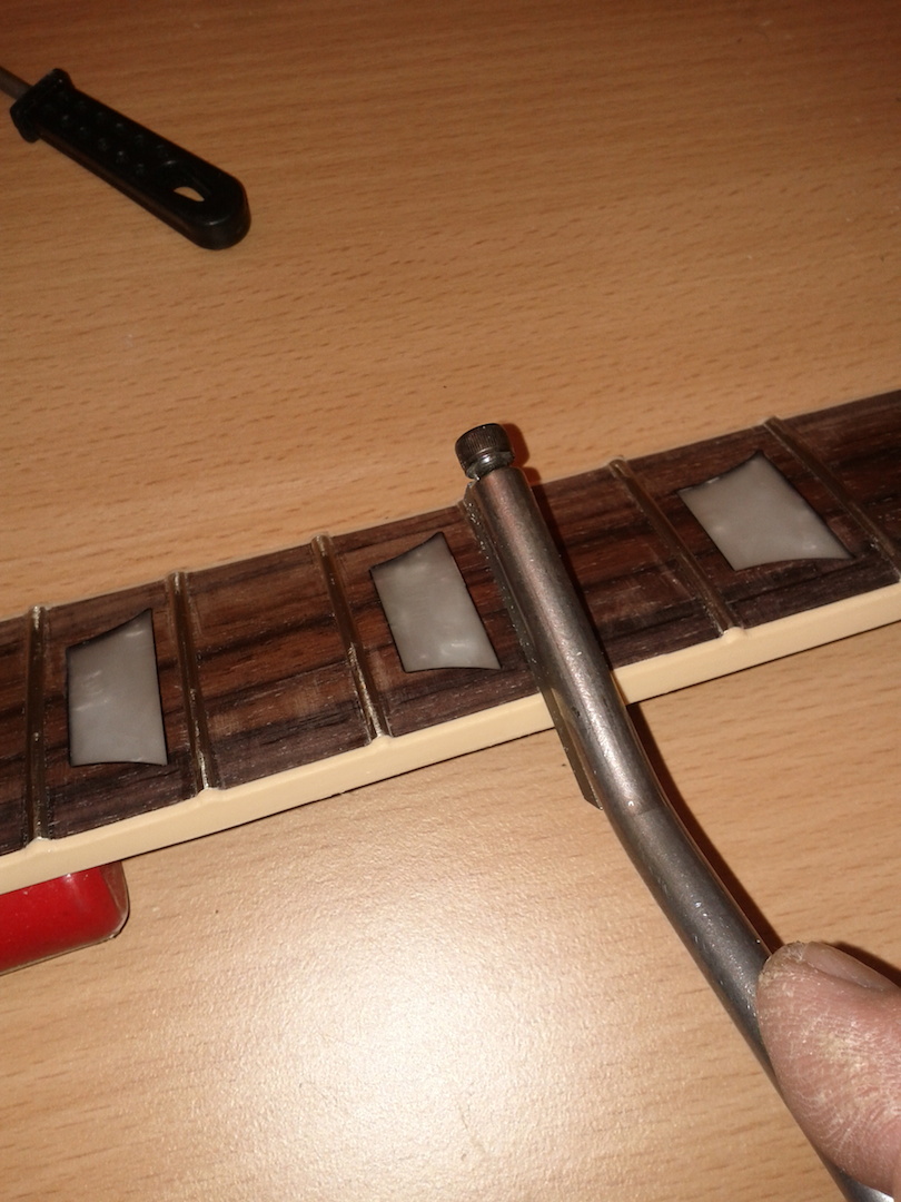

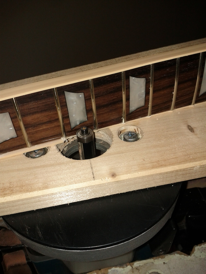

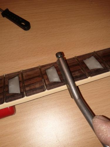

Και το ρουταρισμα στο binding της ταστιερας.Με φοβισε λιγο στην αρχη το ρουτερ αλλα τελικα ηταν πιο ευκολο απ' οτι περιμενα.
Θελει λιγο δουλεια με ξυστρα και με λιμα για το τελικο αποτελεσμα.

Θάνο το ρουλεμάν σε τι απόσταση από την άκρη το είχες; φαντάζομαι πρέπει να όσο πιο κοντά στην άκρη γίνεται .

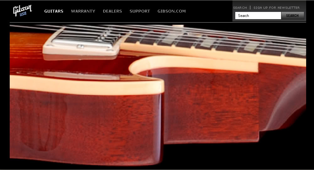

Θάνο πολυ καλά νομίζω όμως το binding πρεπει να καλύπτει όλο το κελεμπέκι και να φτάνει έως το μαόνι της βάσης ιδιαίτερα στο πάνω σημείο όπου ειναι φαρδύτερο σε ύψος, για κοίταξε το σε φωτος

insect το ρουλεμαν ειναι εκει που τελειωνει το binding,στο ρουταρισμα αφηνε μια τριχα πλαστικο το οποιο εξυσα με την ξυστρα.( το κενο που υπαρχει αναμεσα στο ρουλεμαν και στο κοπιδι )
Νασο ειχα παρει binding 9mm για να καλυψω το κελεμπεκι, αλλα δεν μου αρεσε οπτικα και εβαλα 6mm.
Πριν το κανω ειδα πολλες φωτο και αποφασισα να το κανω οπως στη πιο κατω φωτο.

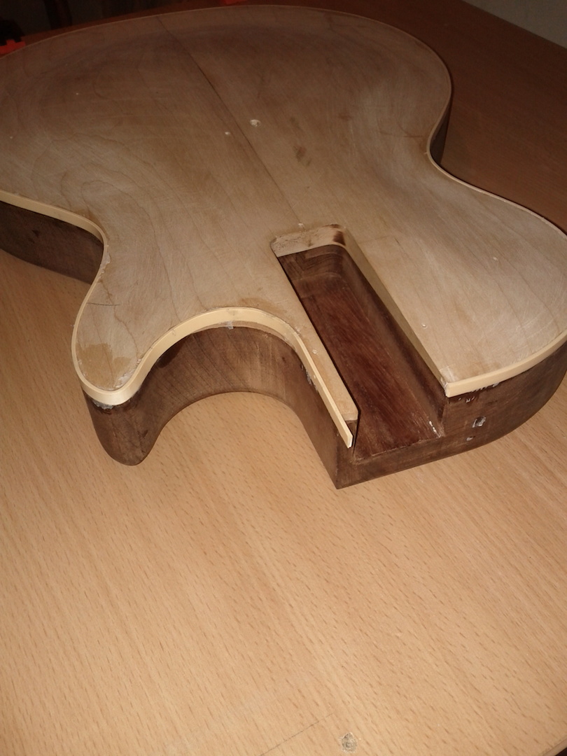

Μετα το binding ειχε αρκετο ξυσιμο.

Ωραία πάει Θάνο.Εμένα το binding παρότι το πρόσεξα βλέπω ότι τώρα που περνάω λούστρο φαίνονται μικρές ατέλειες,θα σου πρότεινα να μην το φέρεις εντελώς πρόσωπο αλλά να αφήσεις λίγο ψωμί για την τελική διαμόρφωση μετά το βάψιμο και το λούστρο(εξαρτάται και το λούστρο βέβαια,αν είναι τίποτα ακρυλικό δεν νομίζω να μπορείς να κάνεις και πολλά αφού στεγνώσει)
Εμένα που είναι Tru oil μπορώ στο τέλος να το ξαναπεράσω με ξύστρα να φύγουν οι ατέλειες.

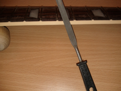

Στην ταστιερα το εκανα πρωτα με λιμα και μετα με την κουρμπαριστη λιμα για τα ταστα.Θελει ακομα δουλεια αλλα σκεφτηκα να την κανω αφου την κολλησω στο μπρατσο,και ευθυγραμμισω τα ταστα.
