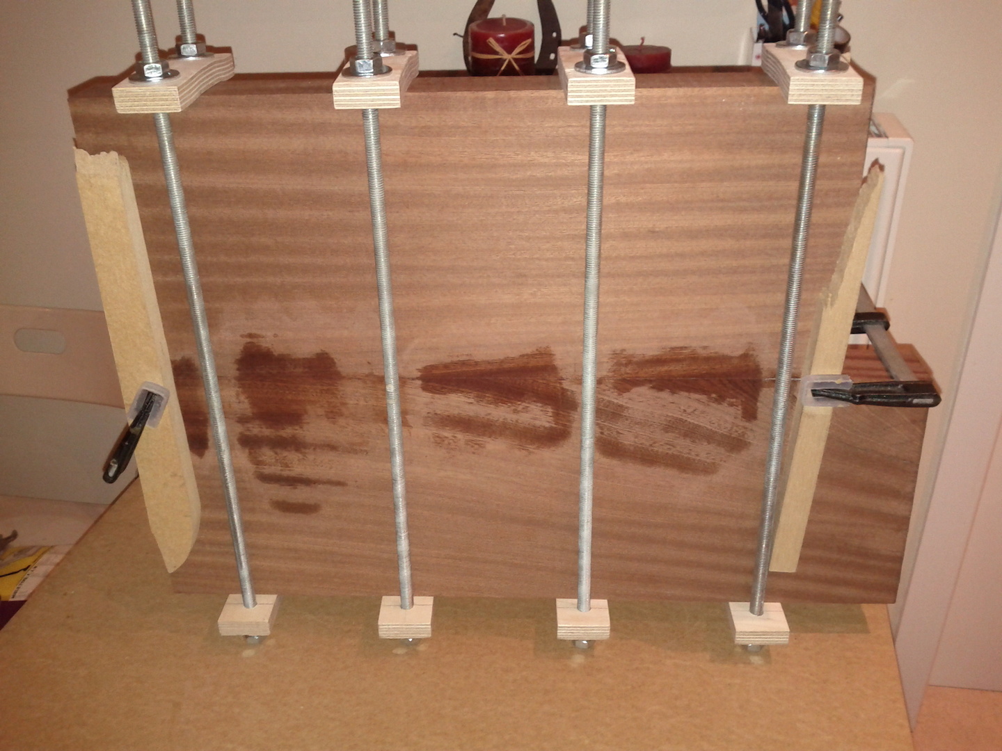

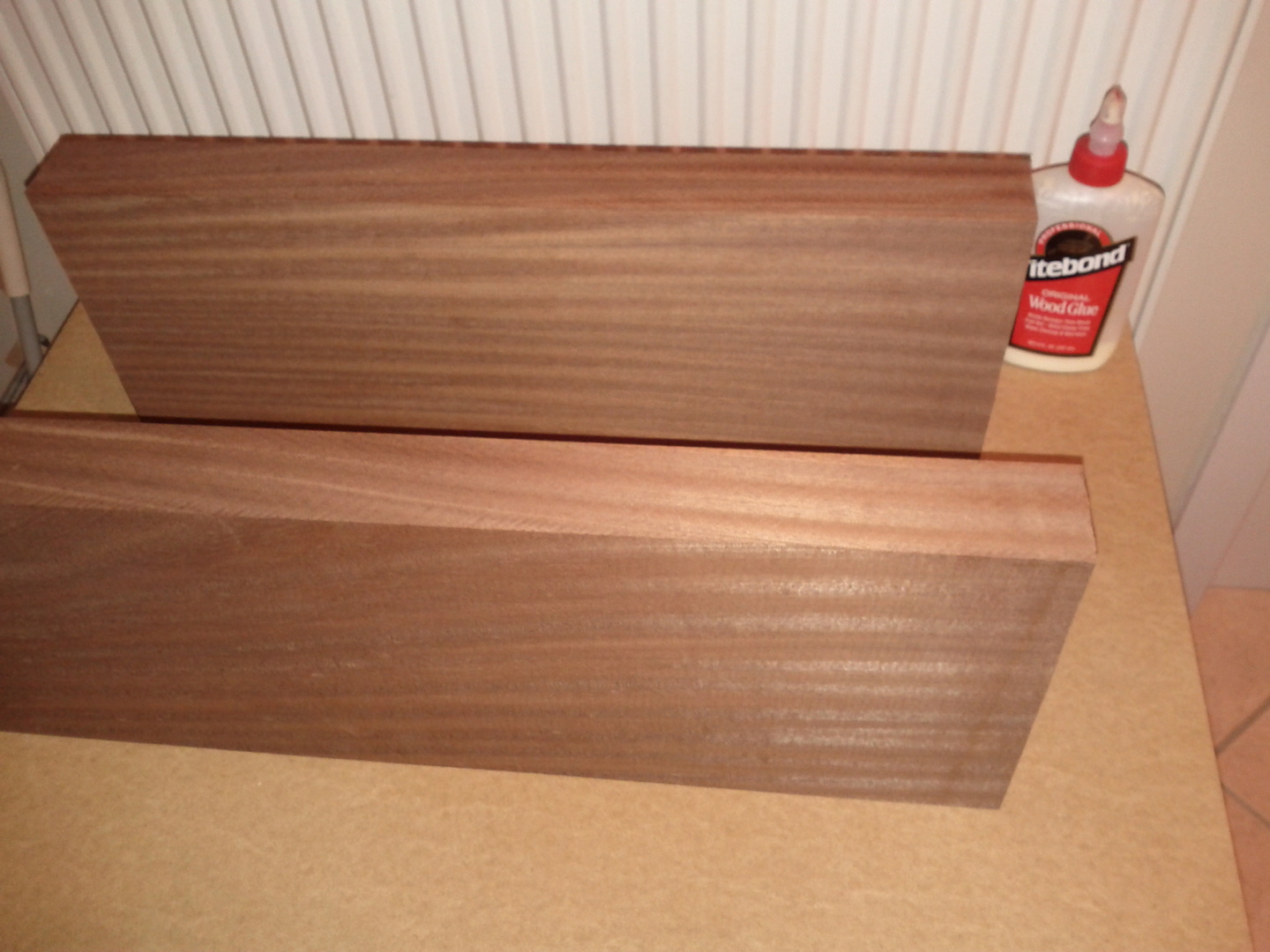

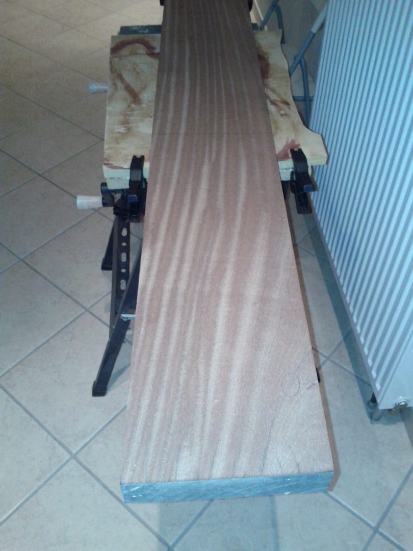

Ξεκιναω και εγω μια κατασκευη που εχουν κανει μερικοι εδω μεσα και τους αξιζουν συγχαρητηρια,ελπιζω να τα καταφερω και εγω.Η αρχη εγινε με ενα μαδερι μαονι και με την βοηθεια του (συνφορμιστα) φιλου Κωστα Πλιακωνη στο πλανισμα.

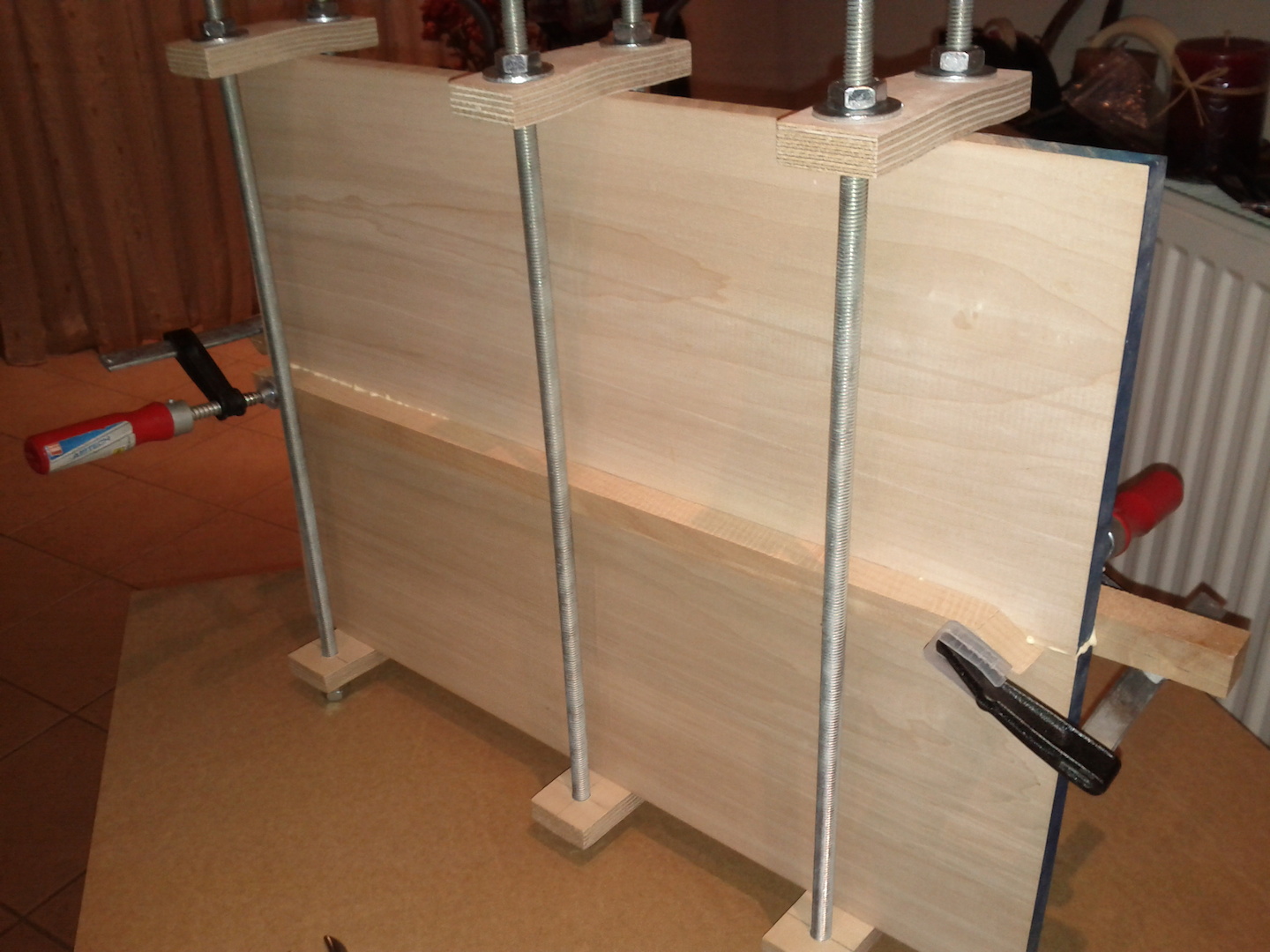

Ακολουθησε το κολλημα και το πρεσαρισμα με αυτοσχεδιους σφικτηρες.

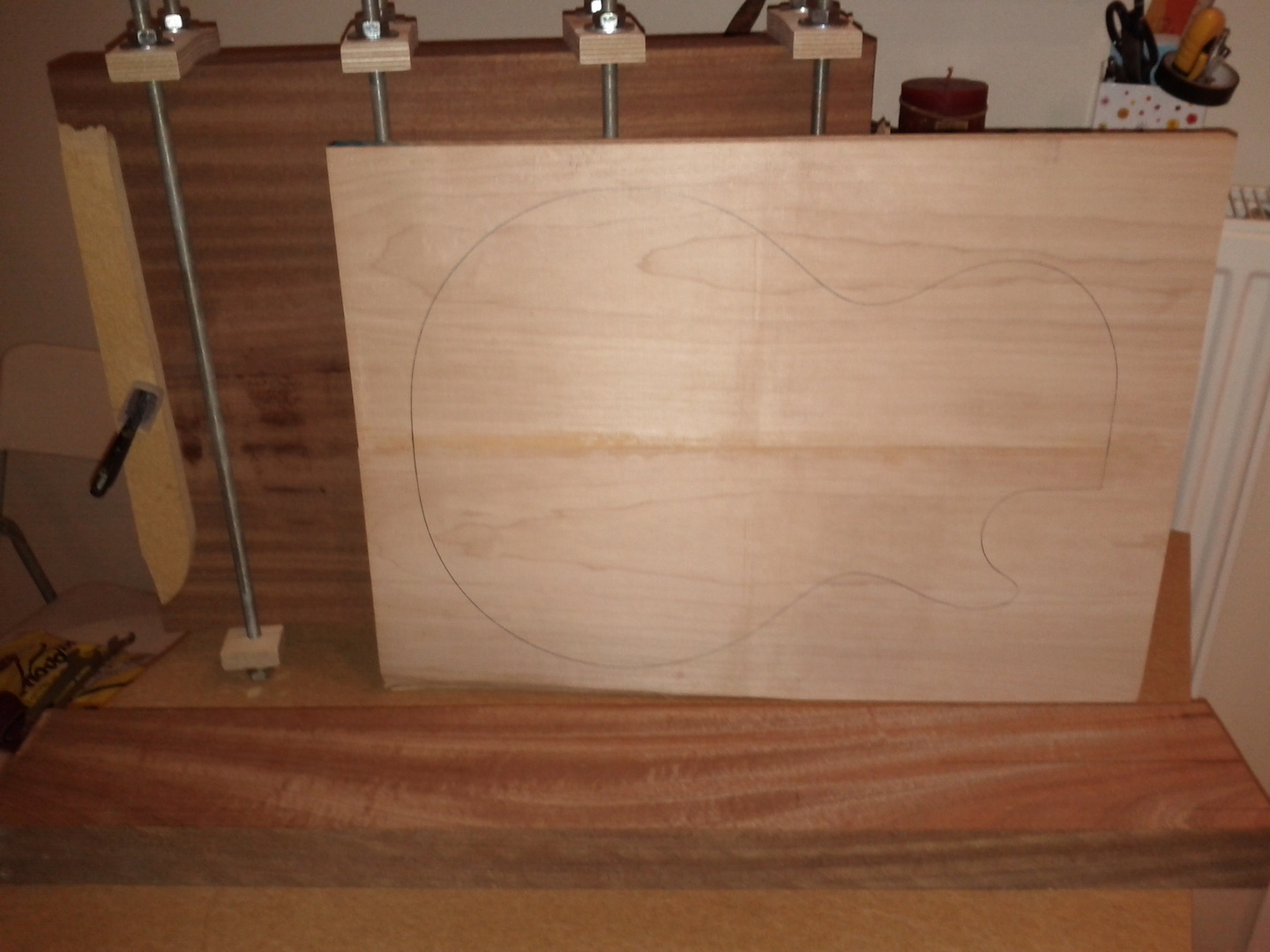

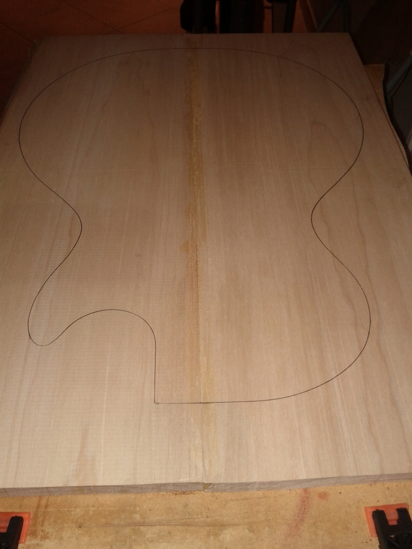

                                                                                                         Στη συνεχεια κολλησα 16 χιλ. κελεμπεκι.
Και το περιγραμμα στο κελεμπεκι
Ολα μαζι με το κομματι για το μπρατσο

Θάνο καλή αρχή!! το μαόνι αυτό είναι το μεράντι ?

Και οι σφηκτήρες μια χαρά, οι ενώσεις των ξύλων εκεί στο neck pocket προσωπικά τις αποφεύγω βέβαια επειδη θα κοληθεί το μπράτσο δεν υπάρχει θέμα αλλά αν ήταν βιδωτό τύπου φεντερ πιστεύω θα είχε.
Αντε ρε φίλε να τις ακούσουμε ;)

Εχεις δικιο αλλα παρασυρθηκα απο το πισω μερος που ταιριαζε πολυ καλα.

Φιλε insect δεν ξερω δεν ξερω τι ειναι το μεραντι? το πηρα σαν μαονι sapele.

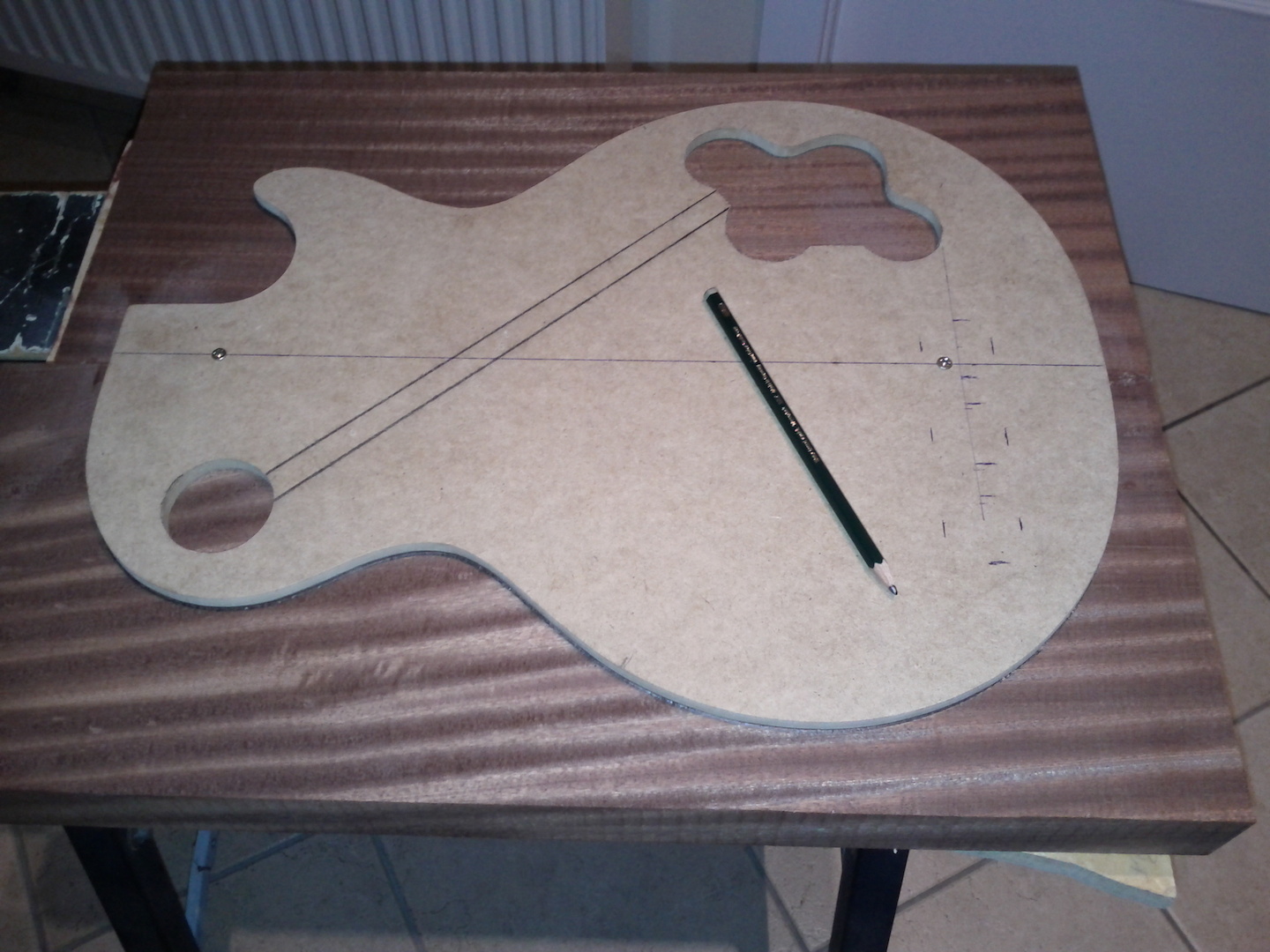

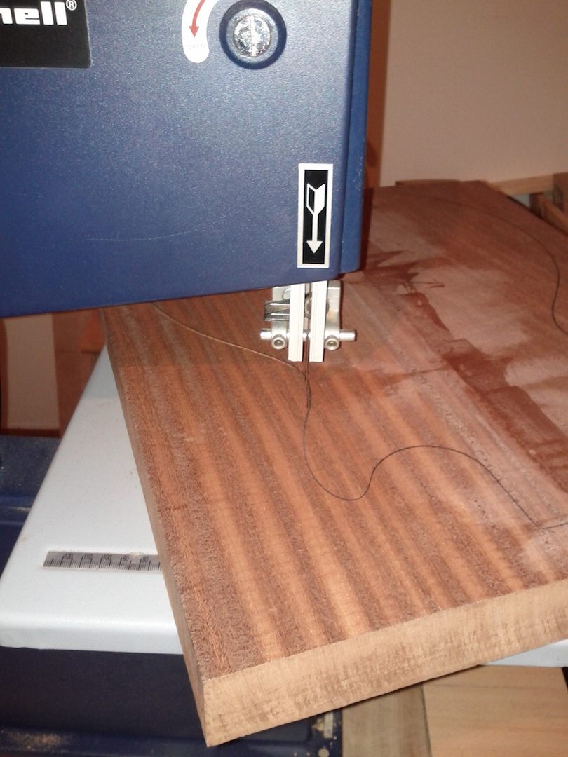

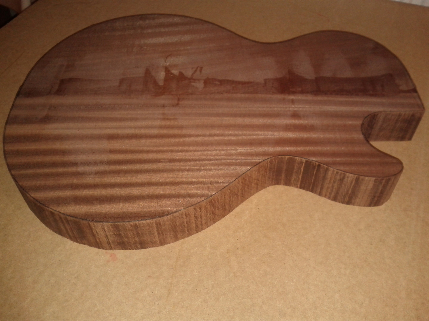

Μαρκαρισμα και κοψιμο

στην ενωση των κομματιων αφου βαλεις κολλα κ κολλησεις τα κοματια, μετα στο ξεχιλισμα της κολλας μπορεις να βαλεις ενα κομματι ναυλον (ή εφημεριδα) κ μετα να βαλεις το ξυλο που θα σφιξεις, για να μην παιδευεσαι στο καθαρισμα μετα, ή σου κολλησει το ξυλο στην ενωση...

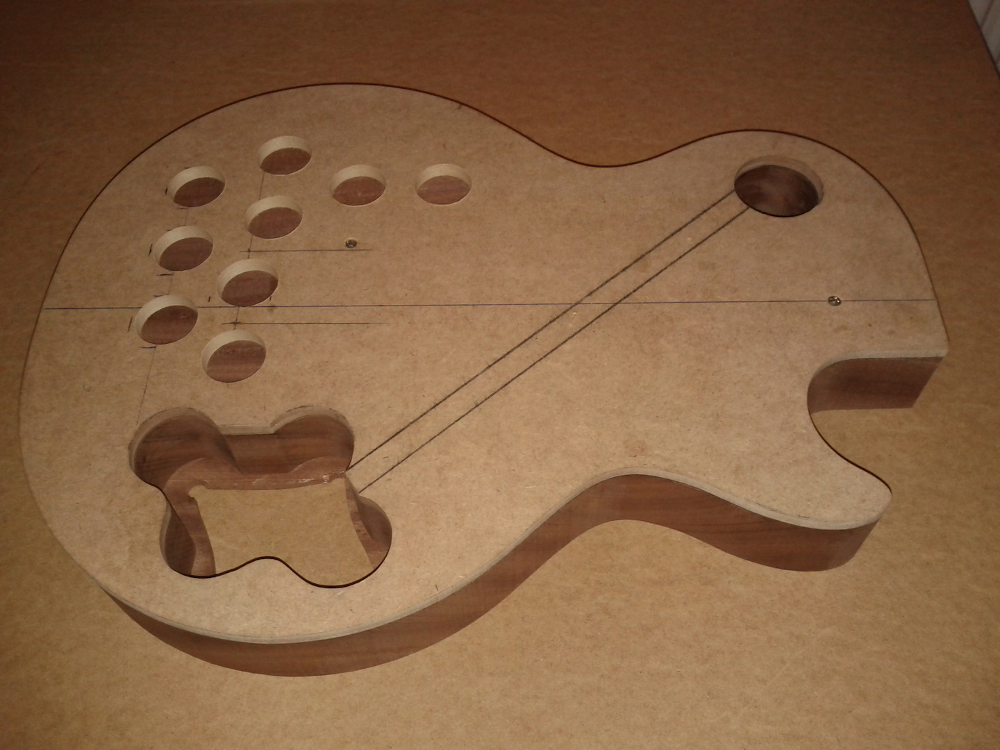

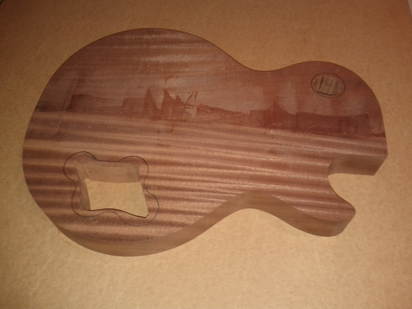

« Απάντηση #11 στις: Δεκεμβρίου 14, 2013, 09:31:41 μμ »
Σας ευχασιστω ολους.

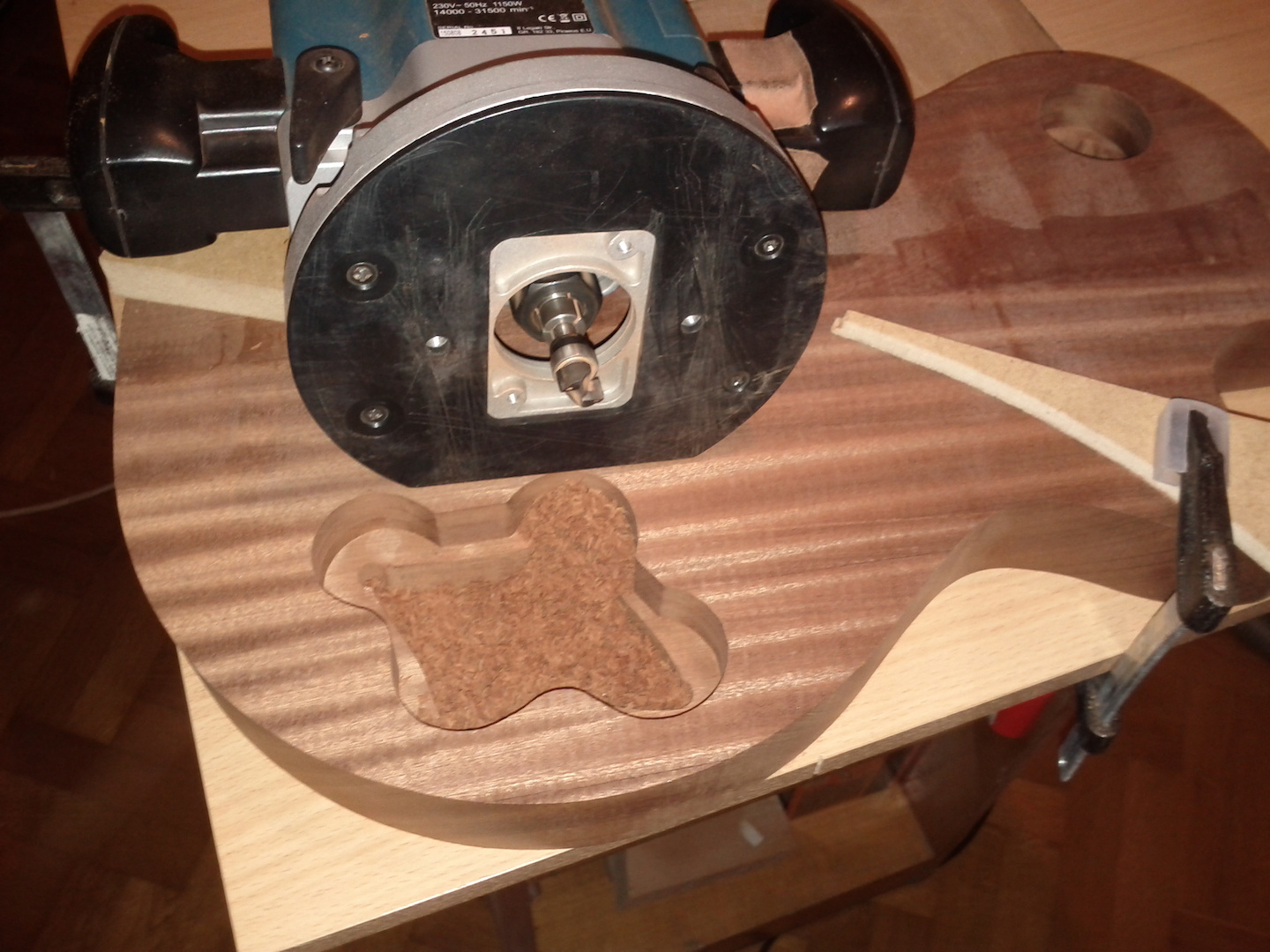

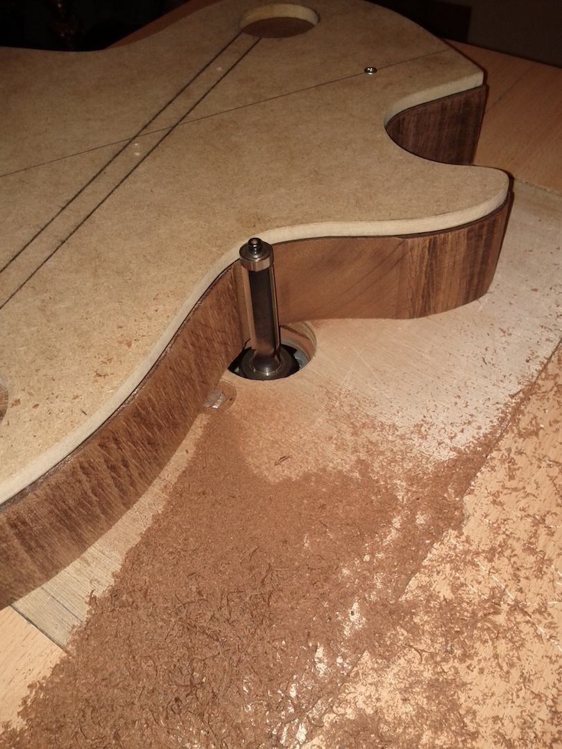

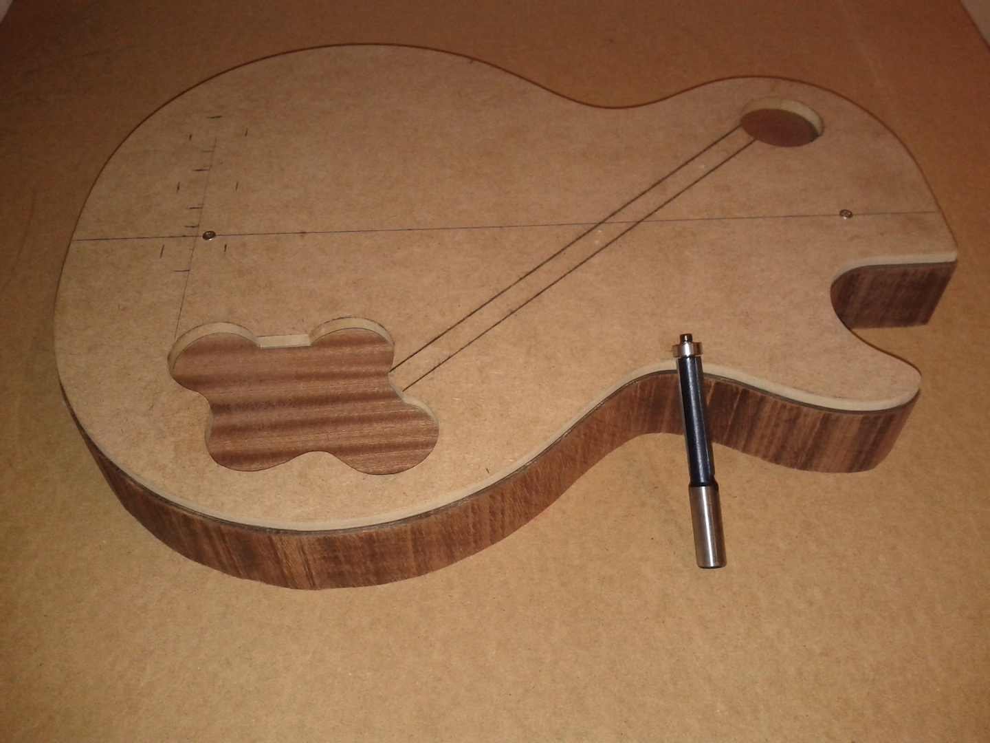

Και τωρα ρουταρισμα.
Σαπέλι και μάλιστα πολύ καλής ποιότητας δείχνει να ειναι αυτο, κι εγω μ' αυτο το όνομα το ξέρω.

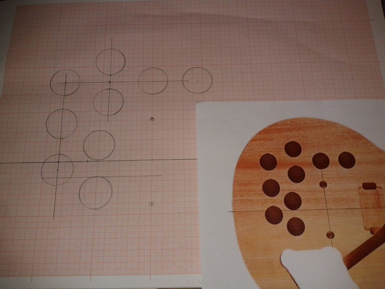

Θέλω κι εγω να φτιάξω καποια στιγμή μια τέτοια κιθάρα (ηλεκτρική εννοώ) αλλα τη σκέφτομαι κουφωτή δηλ άδεια απο μέσα σαν τις τζαζίστικες , οχι μασιφ ,νομίζω οτι μπορώ να ελπίζω στη βοήθεια των ειδημόνων του φορουμ οταν έρθει η ώρα;
  • Μηνύματα: 587
  • Αγαπημένο ξύλο: Σφενδαμος
Απ: Les Paul
« Απάντηση #13 στις: Δεκεμβρίου 15, 2013, 05:27:45 μμ »

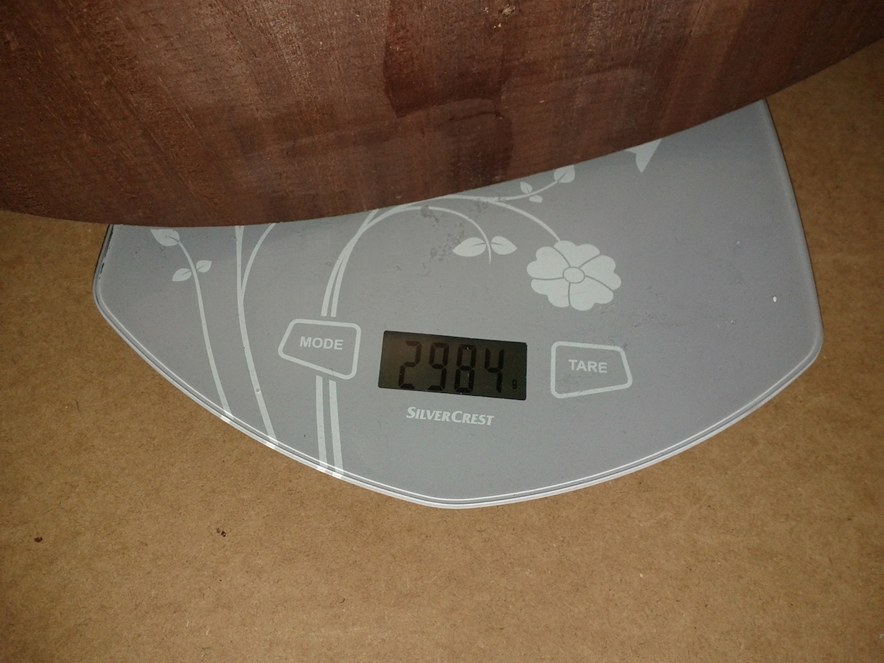

Νικολα οταν αποφασισεις ευχαριστως να βοηθησω,οχι σαν ειδημων βεβαια (θελω πολυ δουλεια ακομα να φτασω καποιους απο εσας εδω μεσα).
Οσο για το βαρος της κιθαρας,σκεφτηκα να την κανω λιγο πιο ελαφρια.
Απ: Les Paul
« Απάντηση #14 στις: Δεκεμβρίου 15, 2013, 11:17:26 μμ »
Σωστός!! Το Sapele ειναι το πιο βαρύ μαόνι και πολύ σκληρο -αυτο το ''άδειασμα'' με κάθετο δράπανο ή με ρουτερ είναι πολύ καλή ιδέα, όντως.
Καλή συνέχεια, και βαζε φωτογραφίες να κλέβουμε μυστικά.... :D  ;D
