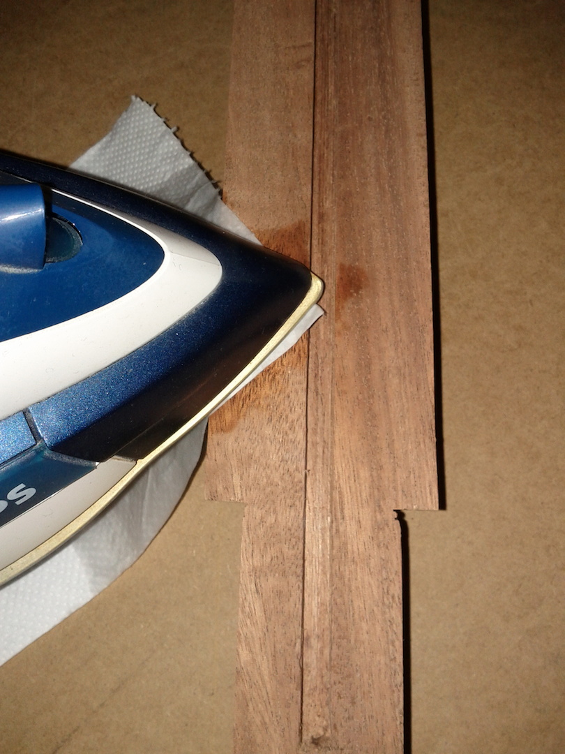

« Απάντηση #120 στις: Φεβρουαρίου 05, 2014, 12:18:55 πμ »

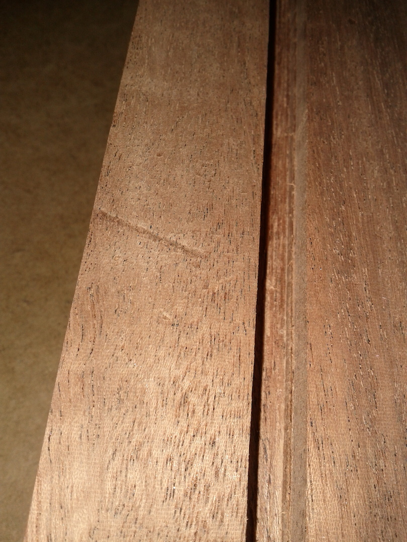

Και ενα λαθακι με τους σφικτηρες που μου εκανε σημαδι στο μπρατσο.Με βρεγμενη χαρτοπετσετα και σιδερο επανηλθε το βαθουλωμα.

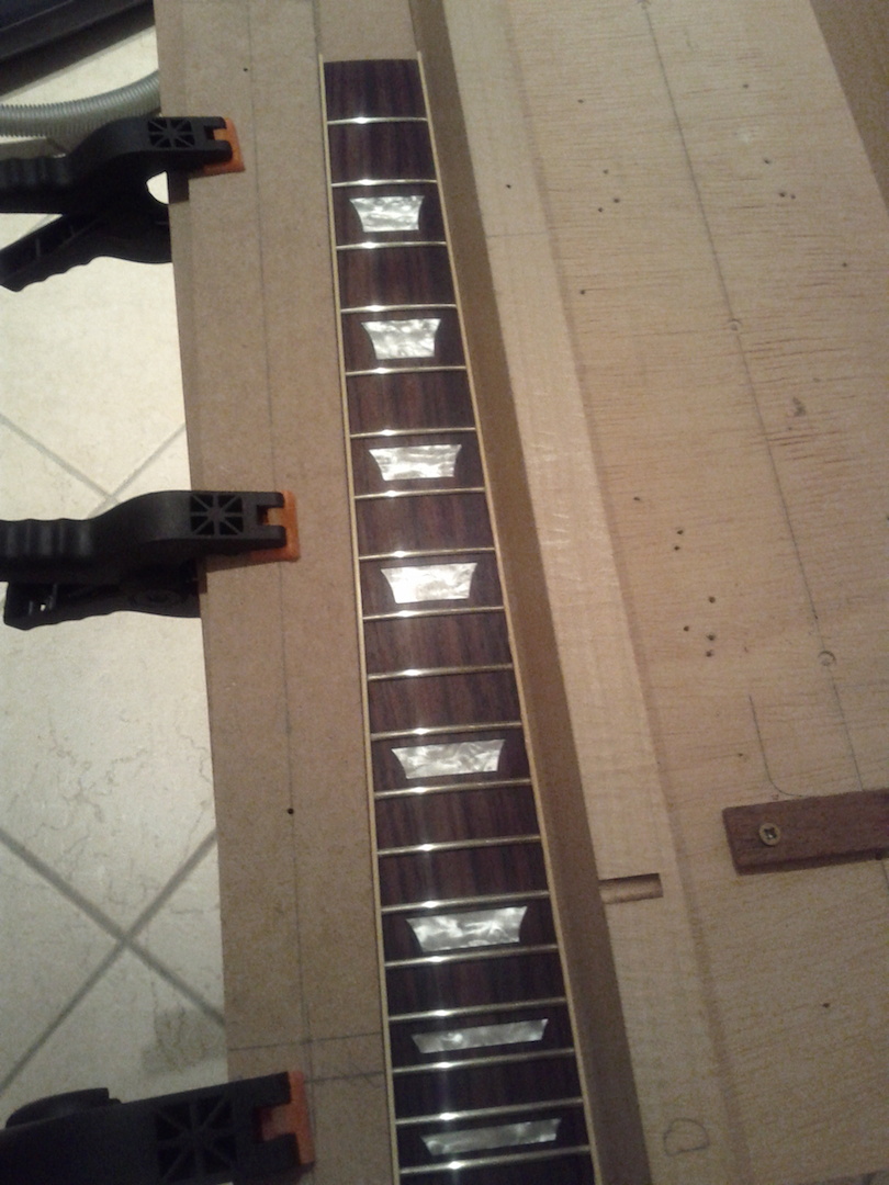

« Απάντηση #121 στις: Φεβρουαρίου 05, 2014, 01:40:01 πμ »

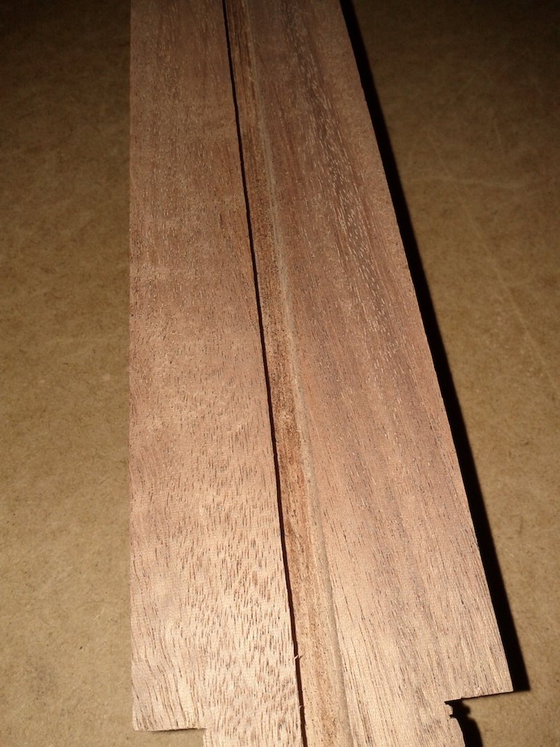

Ωραία πάει θάνο,άποψή μου,πρώτα κώλα το μπράτσο,μετά ταστιέρα και ύστερα τα τάστα.Έτσι σε περίπτωση που κατά την κόληση κουνηθεί λίγο το μπράτσο μπορείς να ευθυγραμίσεις πάνω του την ταστιέρα(βέβαια μιλάμε για μικρές αποκλίσεις πάντα).
Αν θες κόλα και το binding στην ταστιέρα από πριν για να υπολογίσεις πιο εύκολα στην ευθυγράμιση.

« Απάντηση #122 στις: Φεβρουαρίου 05, 2014, 10:47:16 μμ »

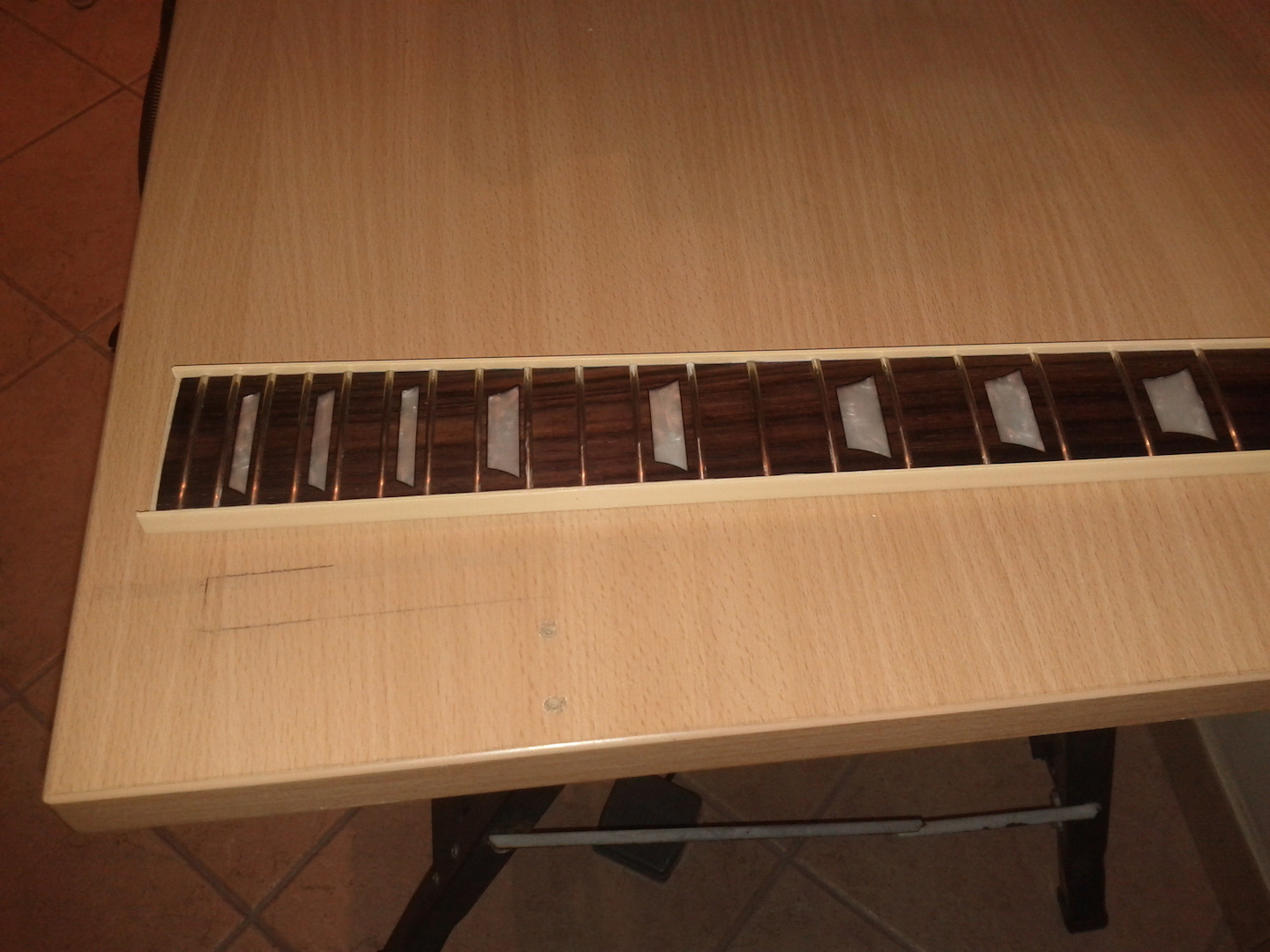

Γιαννη σε ευχαριστω για το ενδιαφερον και τις πολυτιμες συμβουλες σου,η ταστιερα εχει κοπει 1,5 χιλ απο καθε πλευρα για να να μπει το binding.
Τα ταστα τα εχω βαλει γιατι θελω να κανω το binding σαν την παρακατω φωτο.Οσο για την ευθυγραμμιση του μπρατσου πιστευω να μπορεσω να την κανω με τη γεφυρα. Για το pm που μου εστειλες για το headstock το ψαχνω. :)

« Απάντηση #123 στις: Φεβρουαρίου 06, 2014, 07:34:21 πμ »
Θάνο ειναι ωραία έτσι η ταστιέρα αλλά δυσκολεύει πολύ σε αλλαγή των τάστων  αυτό το έξτρα κομμάτι binding που περικλείει τα τάστα !

« Απάντηση #124 στις: Φεβρουαρίου 06, 2014, 08:42:14 μμ »
Νασο εχω δει refretting σε les paul και ειναι οντως δυσκολο,αλλα ειπα να δοκιμασω με αυτον τον τροπο.Αν χρειαστει στο μελλον να αλλαξω ταστα θα ειναι και αυτο μια εμπειρια.

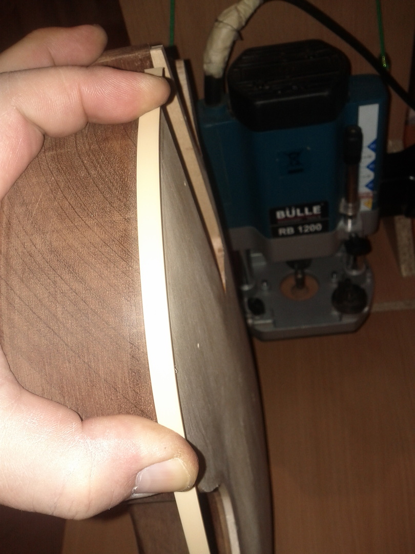

« Απάντηση #127 στις: Φεβρουαρίου 14, 2014, 12:25:49 πμ »
Σημερα ειχε ρουταρισμα για το binding, μπορω να πω οτι ηταν αρκετα ευκολο απο οτι περιμενα. Το jig εκανε καλη δουλεια.

« Απάντηση #128 στις: Φεβρουαρίου 14, 2014, 12:32:10 πμ »
Στη συνεχεια κολλησα το binding στην ταστιερα, ολα ενταξει μεχρι εδω να δω πως θα το κατεβασω, μαλλον με το ρουτερ.

Θανο η ταστιερα εγινε καταπληκτικης ομορφιας...
βαλε κ μια μπλε χαντρα καλου-κακου στην επομενη φωτο, και προσεχε στο κατεβασμα, γιατι την εχουμε σιγουρα ματιαση...

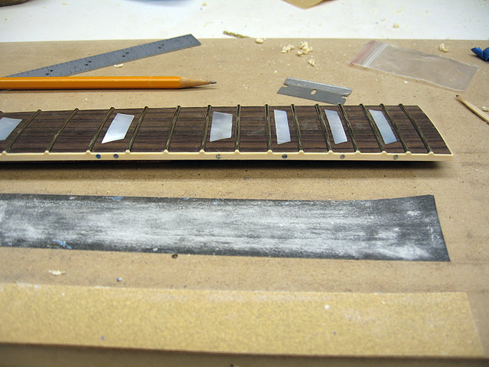

« Απάντηση #131 στις: Φεβρουαρίου 14, 2014, 01:13:10 μμ »
μήπως θα ήταν καλύτερα να την ξεκολλήσετε αφού σημαδέψετε και να την φτιάξετε εκτός για ευκολία και προστασία της ταστιέρας και των τάστων.

Φιλε insect καλη η σκεψη σου,επειδη το κολλησα λεω να κανω μια προσπαθεια με το ρουτερ.

« Απάντηση #133 στις: Φεβρουαρίου 14, 2014, 09:54:08 μμ »
Το πλαστικο στην ακρη της ταστιερας να το κατεβασεις με λιμα. Μην βαλεις ρουτερ.....ειναι επικινδυνο για τα ταστα  !!!!

Απ: Les Paul
« Απάντηση #134 στις: Φεβρουαρίου 14, 2014, 10:24:58 μμ »
εντάξει είδα το jig που έχουν στο custom shop με το ρούτερ... είναι πολύ απλό τελικά να γίνει .το jig ίσως θέλει λίγη δουλειά. δείτε εδώ στο βίντεο στο 1:08  όπου ανεβοκατεβαίνει το ρούτερ με κάποιο ρουλεμάν πάνω στα τάστα. Μάλλον αυτό είχες σχεδιάσει να κάνεις Θανο ,είσαι διαβασμένος!!!
