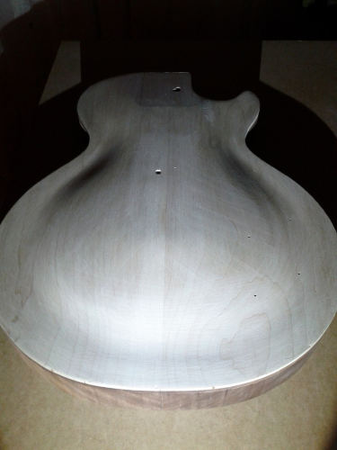

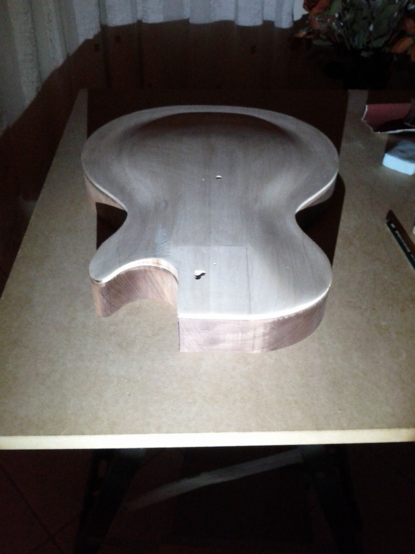

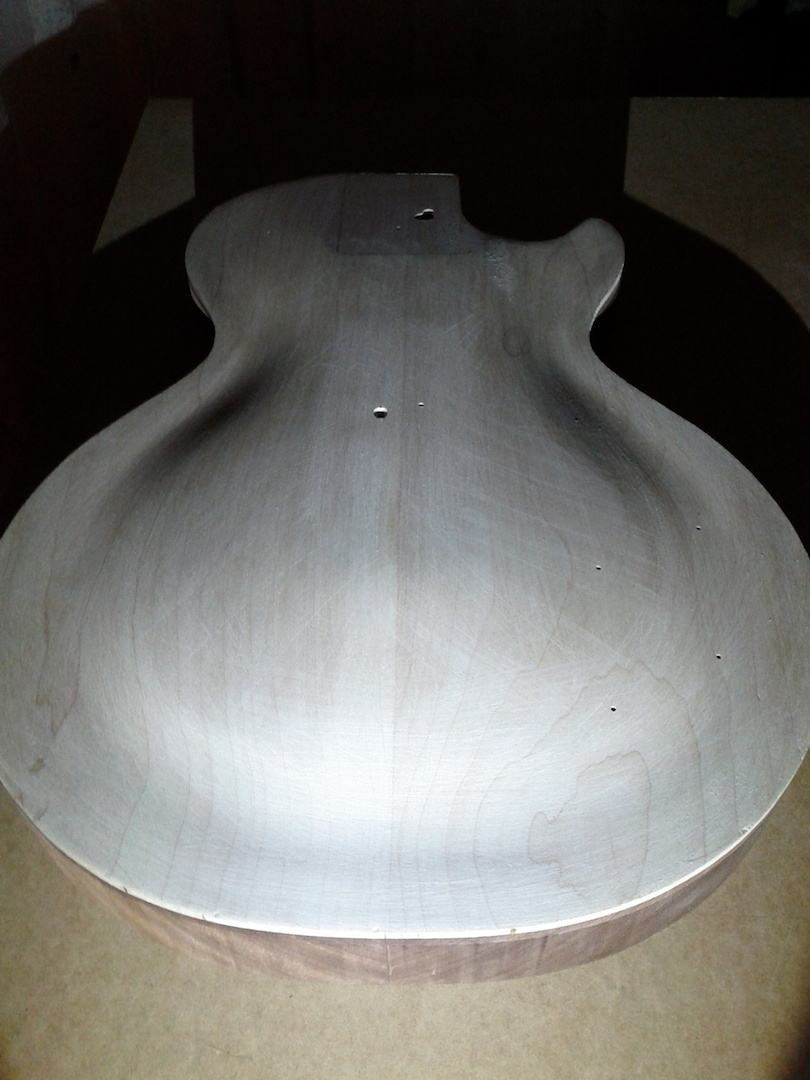

« Απάντηση #75 στις: Ιανουαρίου 07, 2014, 10:26:37 μμ »
Το ξυσιμο πηγε αρκετα καλα μεχρι τωρα.Περιμενω να μου ερθει και η καμπυλωτη ξυστρα μαζι με τα αλλα καλουδια.
Απ: Les Paul
« Απάντηση #76 στις: Ιανουαρίου 07, 2014, 10:35:03 μμ »
Κουκλαρα Θάνο μπράβο πολύ καλή δουλειά

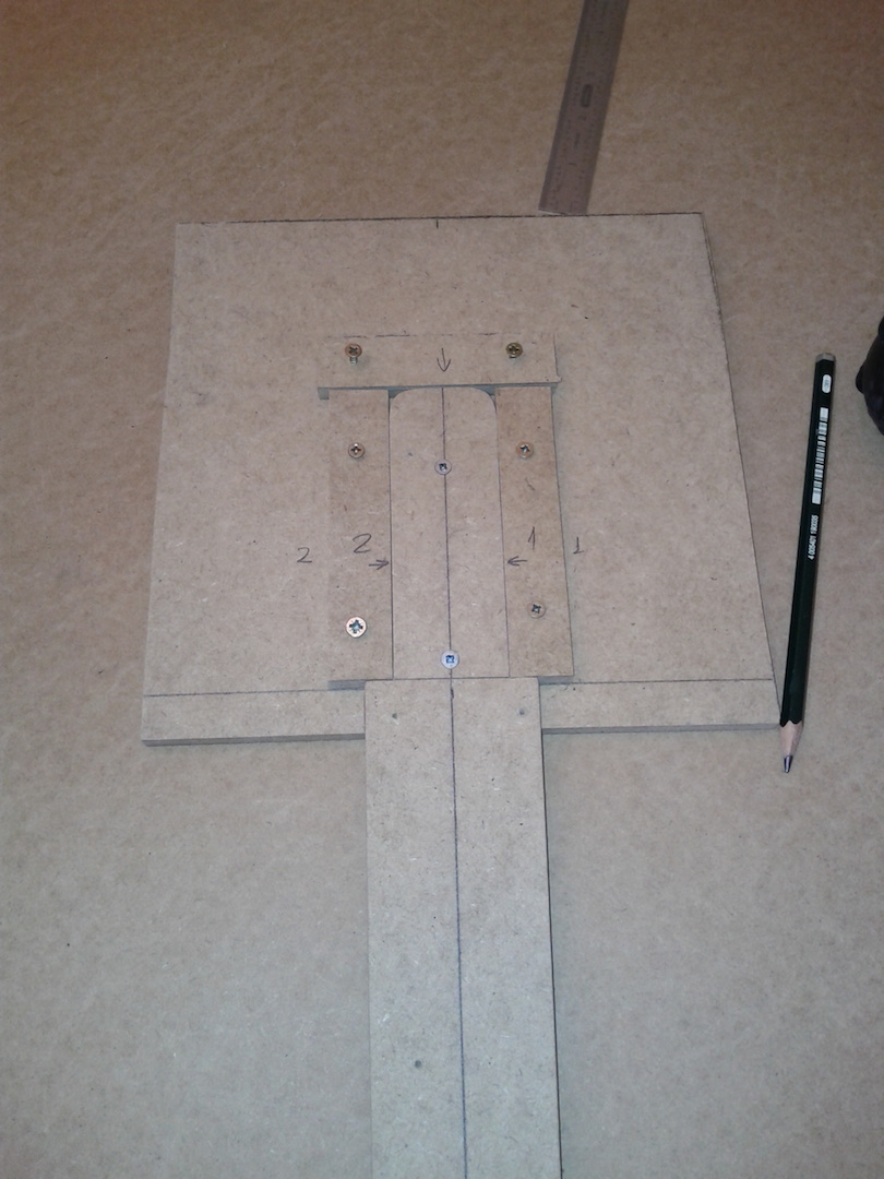

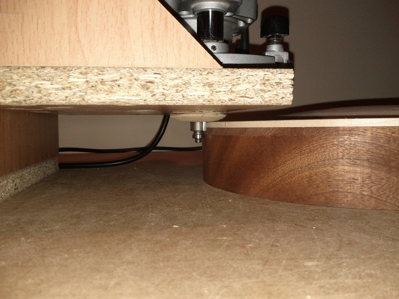

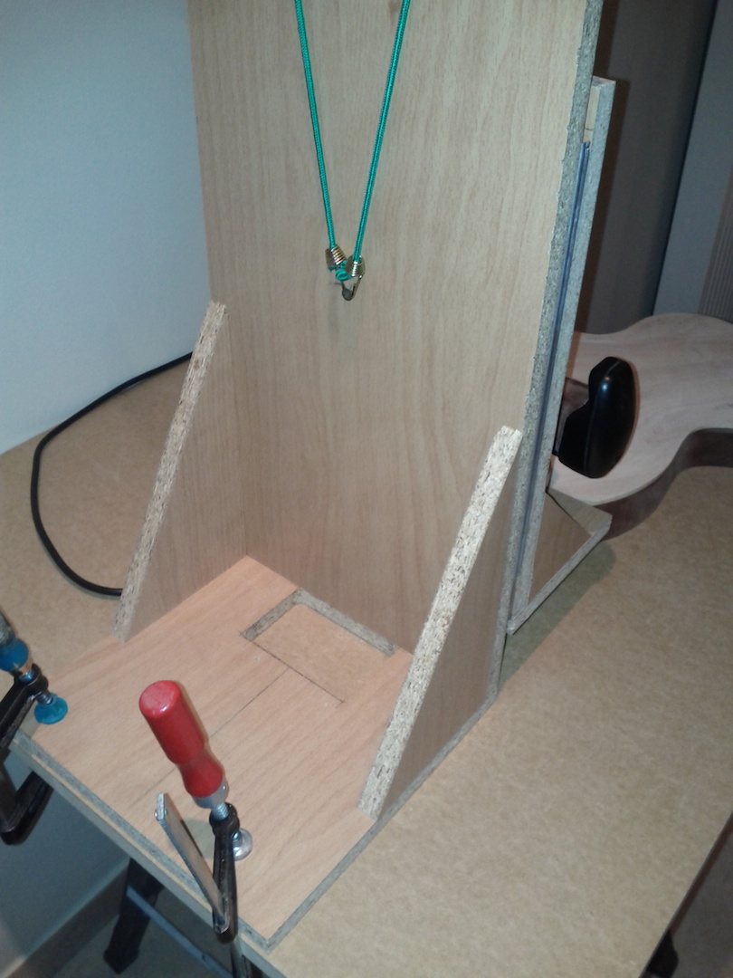

« Απάντηση #77 στις: Ιανουαρίου 07, 2014, 11:19:03 μμ »

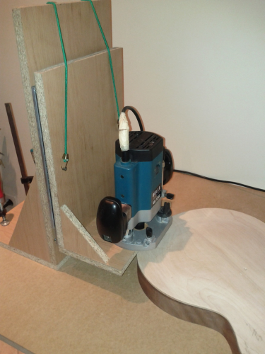

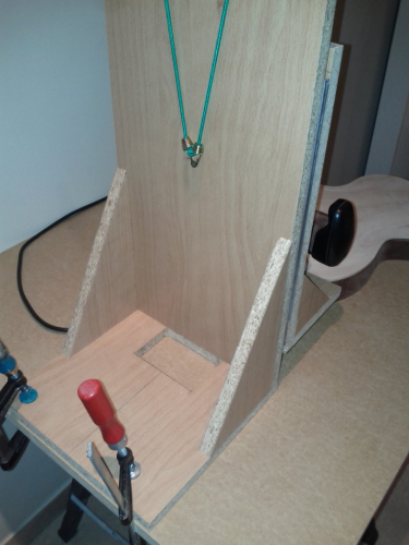

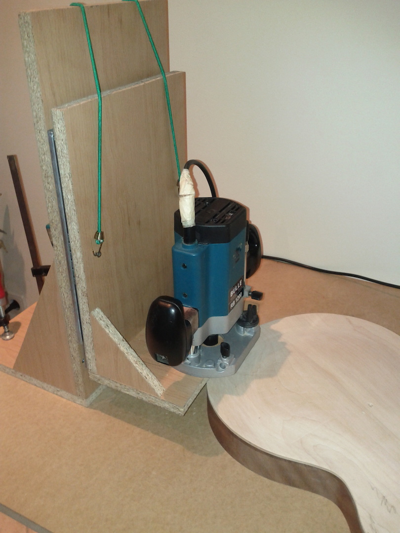

Και ενα διπλο jig , η μια πλευρα ειναι για το binding και η αλλη για να κοψιμο του μπρατσου ( στις μοιρες προσαρμογης ) με το σκαφος.
Απ: Les Paul
« Απάντηση #78 στις: Ιανουαρίου 08, 2014, 12:34:18 πμ »
Θάνο πάει πολύ ωραία περιμένουμε να δούμε και το σύστημα για τις μοίρες σε δράση , πάντως ενα παρόμοιο σύστημα με ράγες για συρτάρια οπως εσυ έχω φτιάξει κι γω κάτι σαν και το έτοιμο του Stew mac ;D

Απ: Les Paul
« Απάντηση #79 στις: Ιανουαρίου 08, 2014, 03:27:50 μμ »
Άντε ωραία μια χαρά έγινε,πάντως εγώ πλέον το κανάλι του binding θα το σκάβω πριν αρχίσω την καμπύλη...Όσον αφορά την γωνία για το μπράτσο έχω σκεφτεί με το απλό <<ειδικό κουτί Les paul>>  ;D να βάλω από κάτω 2-3 σφήνες με την επιθυμητή γωνία ώστε να σηκωθεί το εμπρός μέρος.

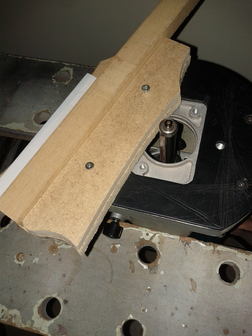

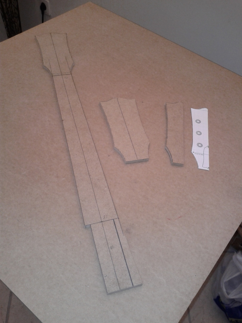

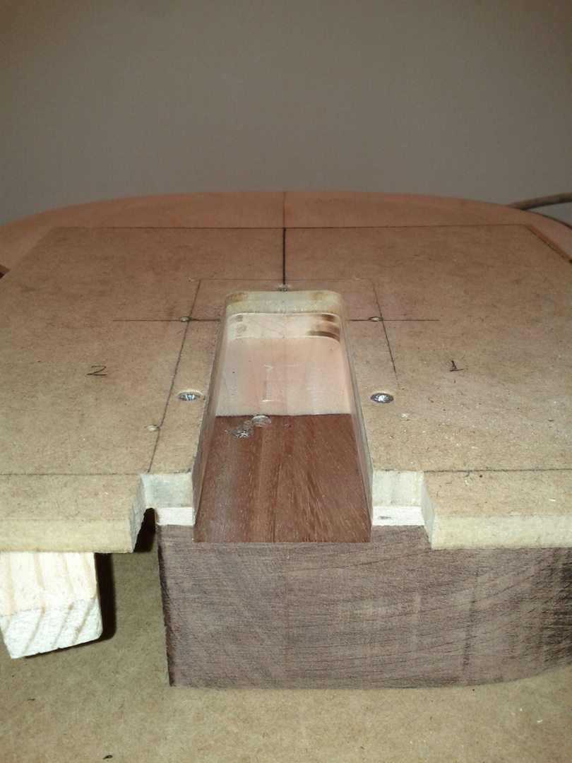

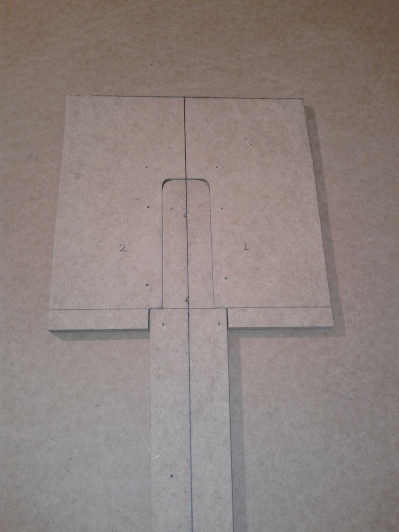

« Απάντηση #80 στις: Ιανουαρίου 11, 2014, 10:47:50 μμ »

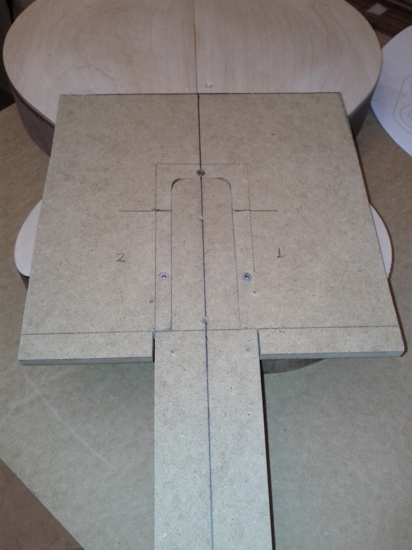

Φτιαχνοντας το template για το μπρατσο και για το neck pocket.
  • Μηνύματα: 587
  • Αγαπημένο ξύλο: Σφενδαμος
Απ: Les Paul
« Απάντηση #81 στις: Ιανουαρίου 11, 2014, 10:50:05 μμ »
Και το ρουταρισμα.

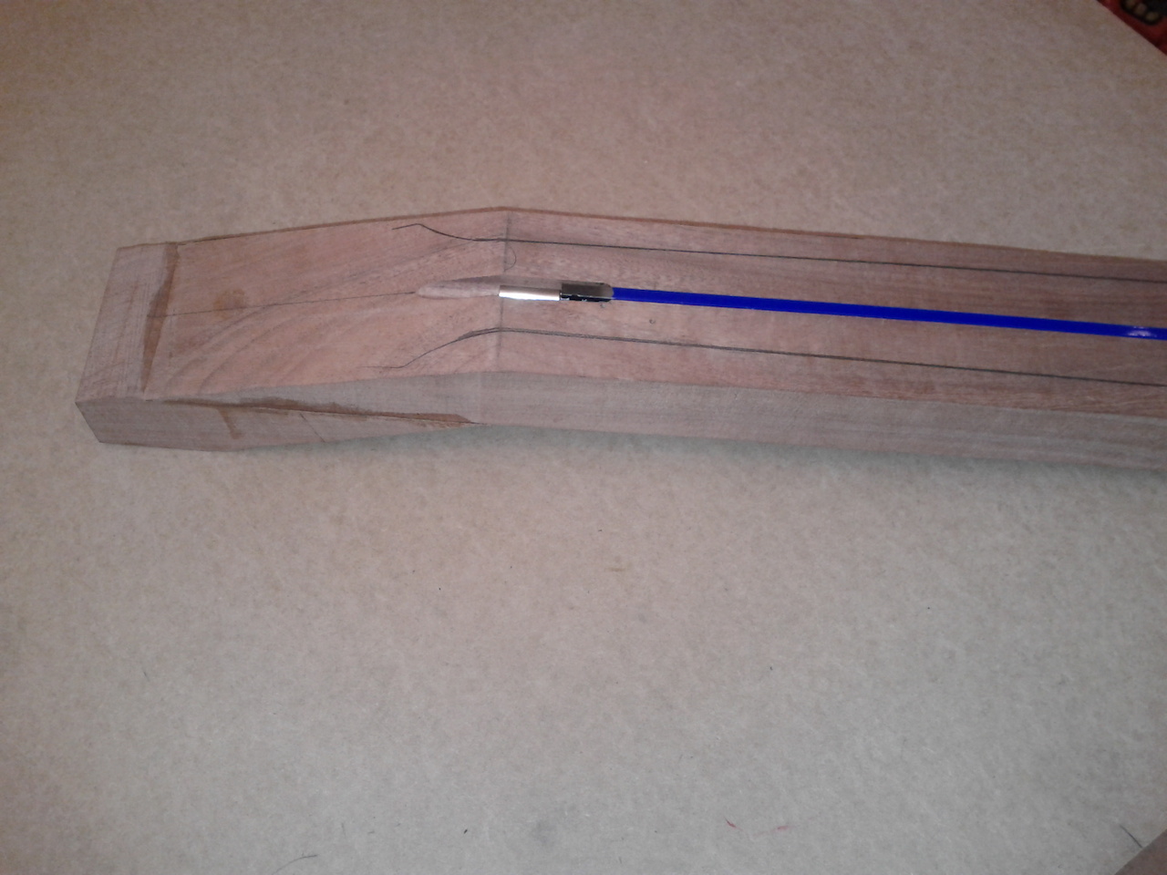

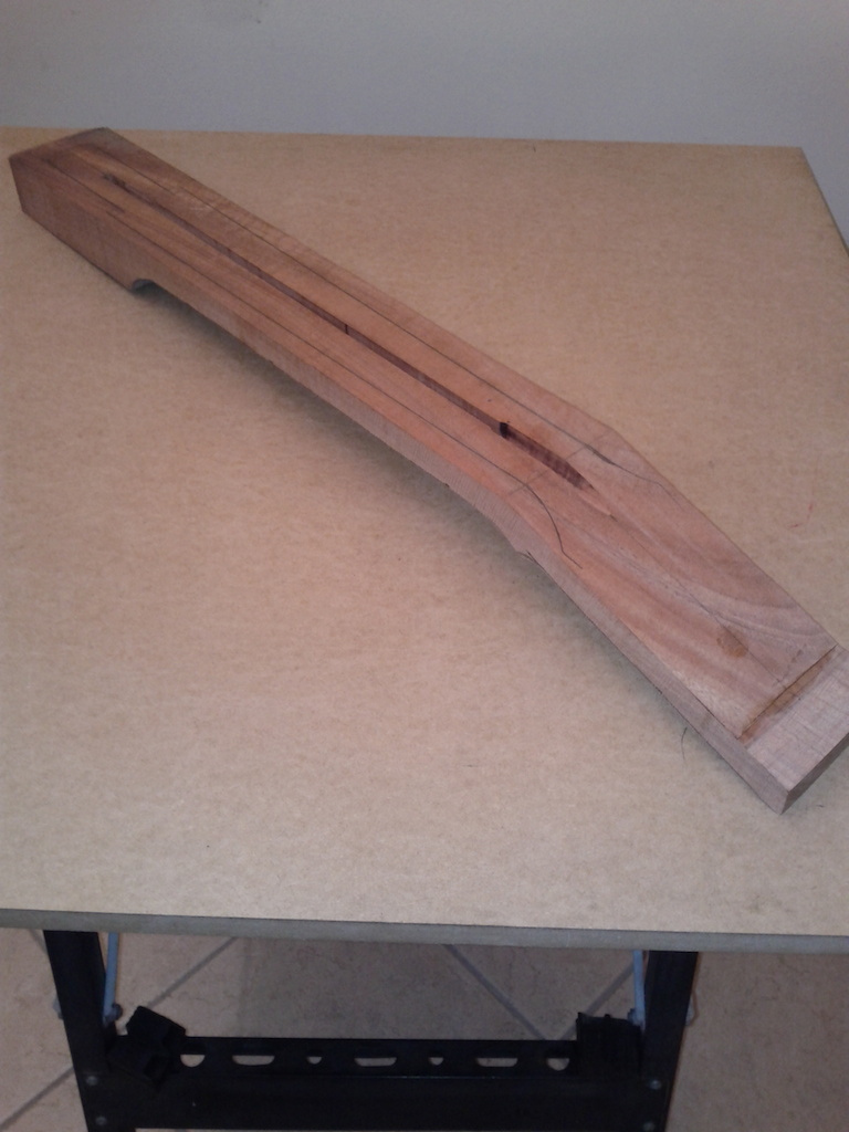

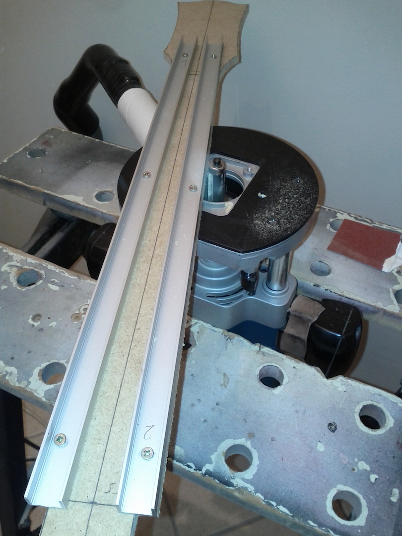

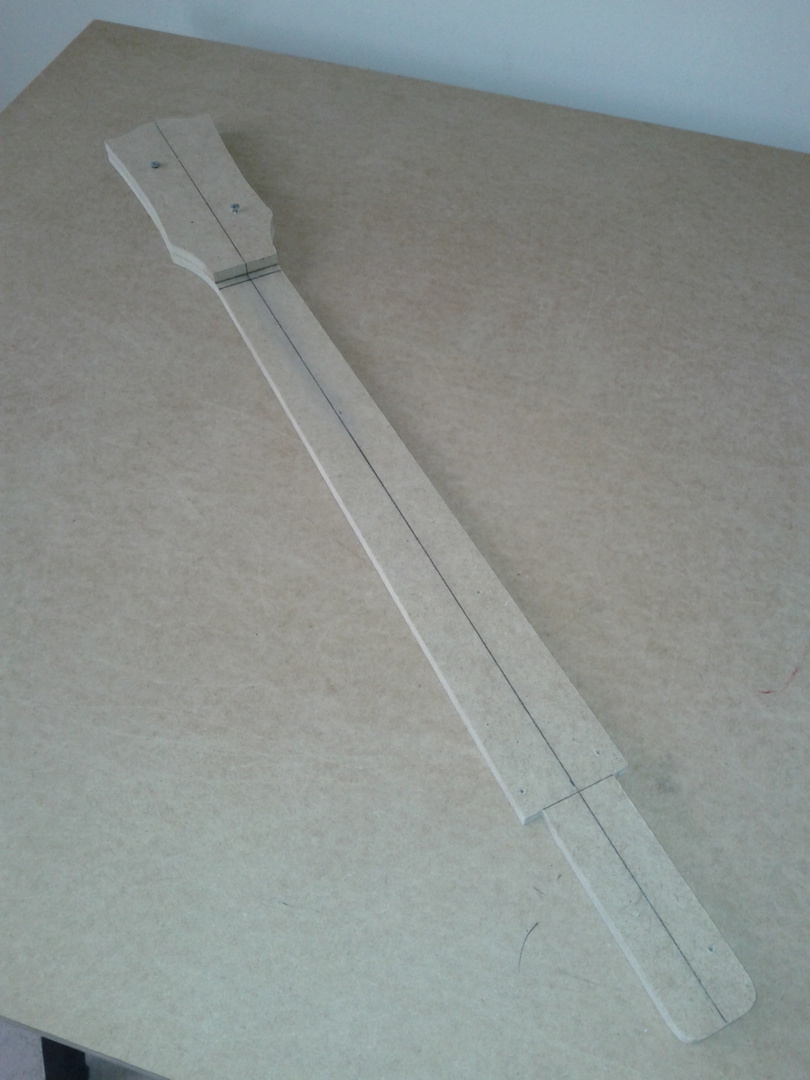

« Απάντηση #84 στις: Ιανουαρίου 24, 2014, 11:01:41 μμ »

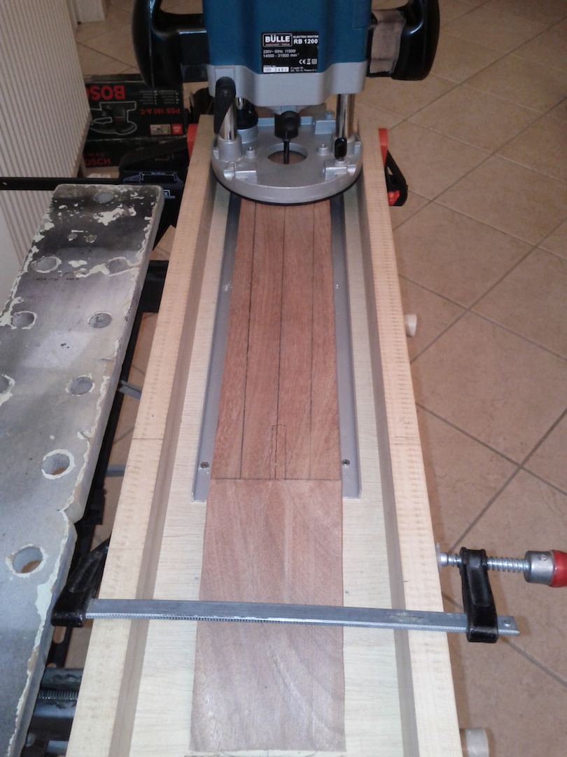

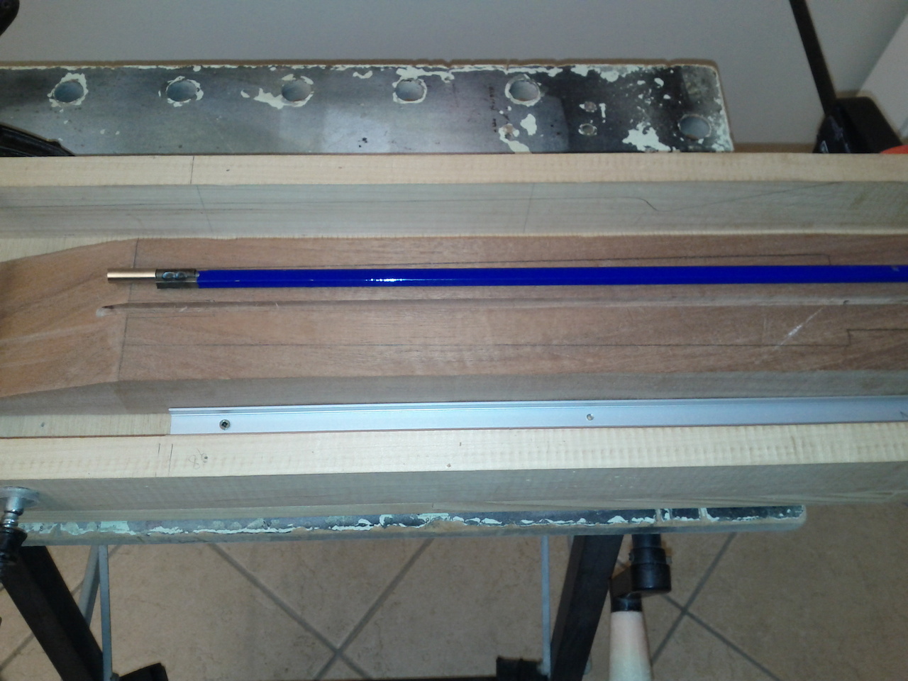

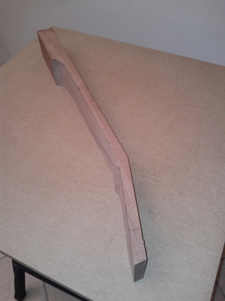

Και μετα απο αρκετες μερες αναπαυλας κατι καναμε το διημερο.Αφου εκοψα το μπρατσο για το headstock στις 17 μοιρες,ρουταρα το ανοιγμα για το truss rod.
Στη συνεχεια κολλησα το κομματι απο κατω για επεκταση του headstock (φωτο 3).Πιστευω οτι με αυτον το τροπο εχεις οσο το δυνατον ποιο μονοκοματο μπρατσο γιατι η ενωση ειναι χαμηλα στα κλειδια. Και τελευταια εκοψα στην κορδελα το σχημα του μπρατσου.

« Απάντηση #85 στις: Ιανουαρίου 25, 2014, 12:37:26 πμ »
Θάνο παει το ρουτερ σύννεφο βλέπω, να σε ρωτήσω, στο μανίκι τι ξύλο έβαλες; καλή συνέχεια
  • Μηνύματα: 587
Απ: Les Paul
« Απάντηση #86 στις: Ιανουαρίου 25, 2014, 12:49:25 πμ »
Να εισαι καλα ρε Χρησταρα, ειναι το ιδιο ξυλο με το σκαφος Μαονι σαπελι.
