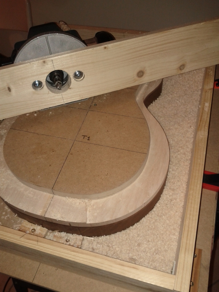

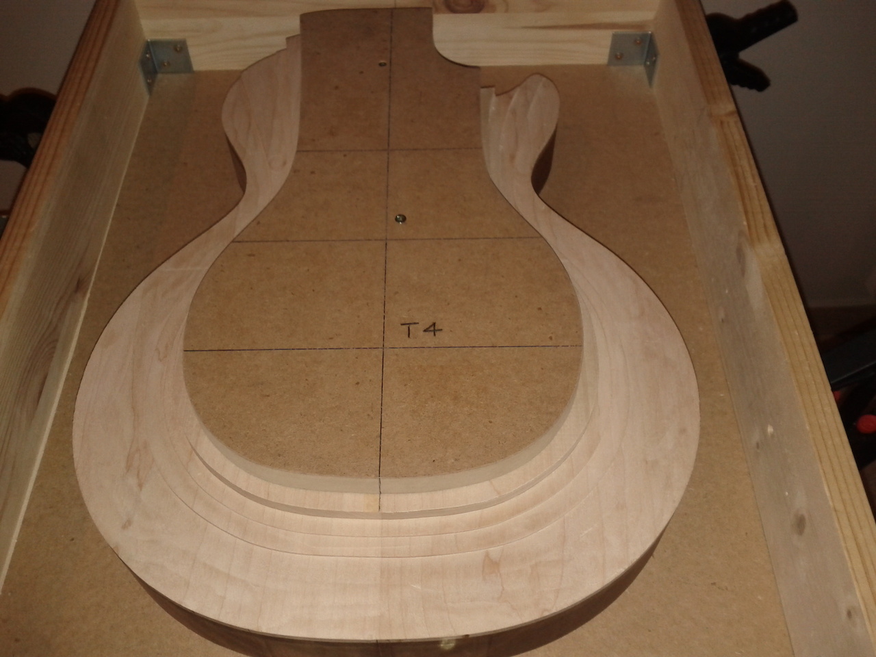

Και λιγο δουλεια μετα τις γιορτες.Η μεγαλη τρυπα μπροστα ειναι γιατι εσπασε το κεφαλι της βιδας και χρειαστηκε να κανω επεμβαση.

Πολύ ωραίος θάνο μπράβο,πόσο κατέβηκες?Το μπράτσο θα μπει υπό γωνία?

Γιαννη αρχικα ηθελα να κατεβω στα 11,2 χιλ.απο τα 16,αλλα κατεβηκε στα 12 χιλ. δηλαδη 0,8 χιλ. παραπανω.Καλυψα ενδιαμεσα τη διαφορα.
Το μπρατσο θα μπει στις 4,4 μοιρες.

Θάνο η διαφορα του 0.8 χιλ δεν ειναι τίποτα μπροστα στο τελικό αποτέλεσμα,η καμπύλη που είδες της LP -PRS ήταν η πρώτη μου και χωρις τη πολυτέλεια των ρούτερ, θέλω να πω οτι αν κάτι τοθέλεις πολυ θα γίνει έστω και με διαφορές απο το πρωτότυπο!
Καλή συνέχεια!

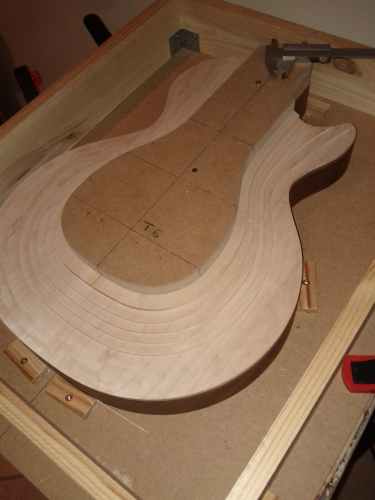

Κωστα τη αρχη τη κανω με το τριβειο,μετα θα μπει και λιγο ξυστρα για το τελικο φινιρισμα.
Νασο για το (γαμωτο), ενω μετρας κατι στο τελος κατι παει στραβα.
Στελιο με την λιγη πειρα που εχω,καταλαβα οτι για το τελικο αποτελεσμα μετρανε τα αναλογα εργαλεια και προπαντος τα βοηθηματα .

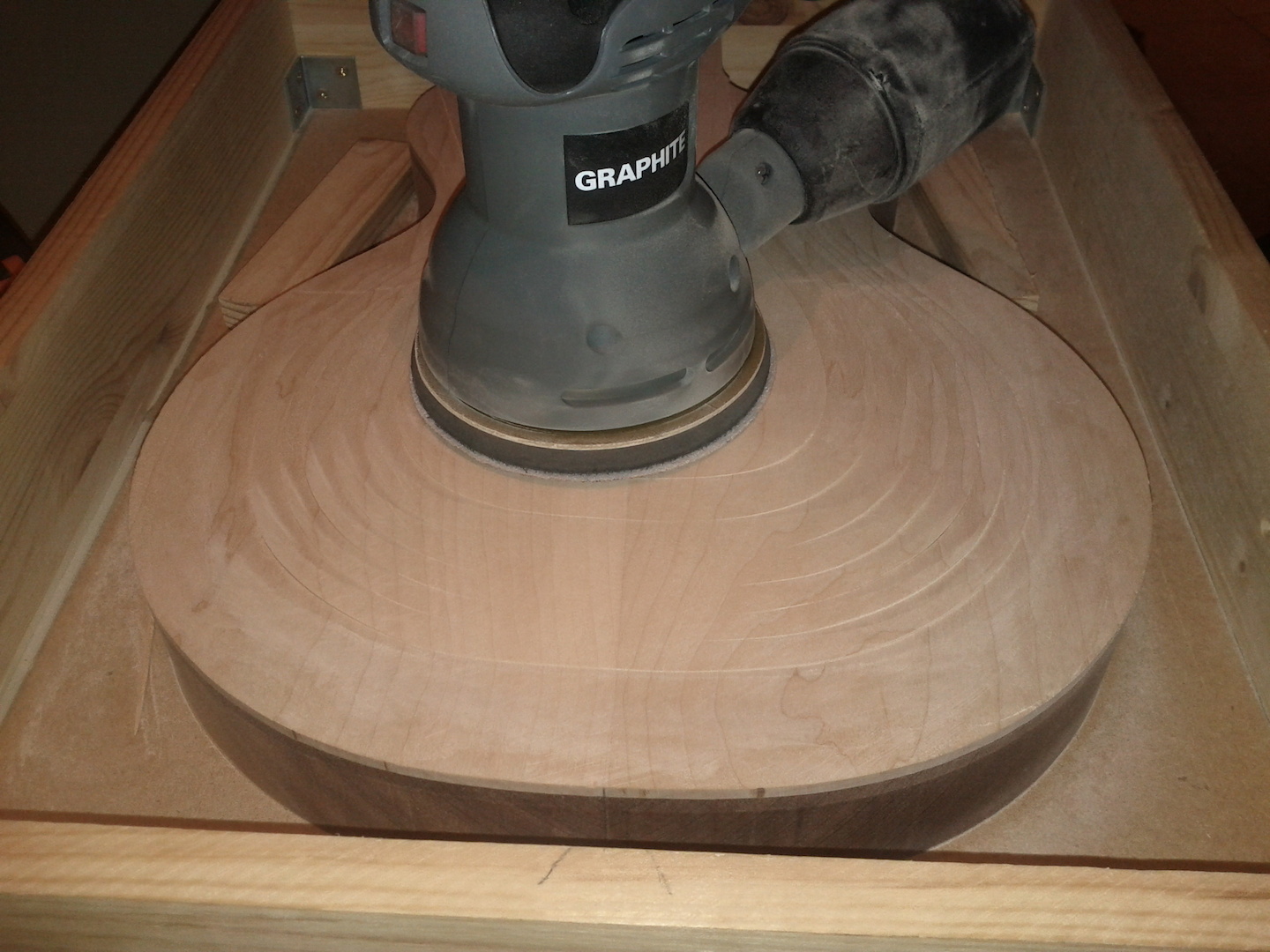

Θάνο δεν ξέρω αν σε προλάβω,εγώ όταν έτρωγα τα σκαλοπάτια με το έκκεντρο τριβείο,έτρωγα με κίνηση από πάνω προς τα κάτω,και στο κατώτατο σημείο,εκεί που τελειώνουν τα σκαλοπάτια,μου έγινε ένα μικρό αυλάκι,το οποίο προσωπικά μου άρεσε,αλλά δεν κέρω αν θα αρέσει σε εσένα,απλά θέλει προσοχή να μην ξεφεύγει το τριβείο απ την περιοχή με τα σκαλοπάτια,εμένα ήταν η πρώτη φορά που δούλευα τέτοιο εργαλείο οπότε πιστεύω δικαιολογούμαι.

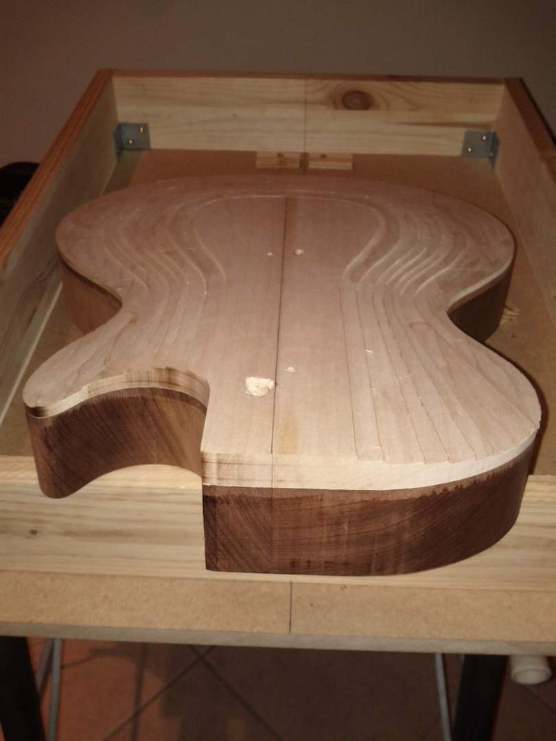

Γιαννη σε ευχαριστω,για δες λιγο αυτο το σχεδιο. Μηπως το αυλακι πρεπει να υπαρχει. ???

Η αλήθεια είναι ότι φαίνεται να πηγαίνει ελάχιστα κάτω,το re-curve που είχα δει σε ένα βίντεο να λέει ο μάστορας,απλά εμένα έγινε πιο εντόνο με το τριβείο και μετά το έτρωγα ανάποδα να το φέρω λίγο πιο ομοιόμορφα.Αλλά το θέμα είναι να σου αρέσει,εκτός αν θες μια 100% ρέπλικα.

Οταν υπάρχει αυτό το recurve αισθητικά ειναι πιο όμορφο.
Ιστορικά το recurve έχει μείνει απο τις hollow body χοντρές jazz κιθάρες και ειναι το σημείο όπου κουρδίζεται το καπάκι ολόκληρο δηλ. Στο σημείο εκείνο περιμετρικά το λεπταίνεις σταδιακά για να πάλλεται το καπάκι ολόκληρο σαν μια μεμβράνη, εδω στη LP δεν έχει πρακτική σημασία στον ήχο ούτε καν στη 335 γιατί τα καπάκια μπλοκάρονται.

Ποια η γνωμη σου Νασο? να προχωρησω σε recurve.

Θα έλεγα να το κάνεις με ελαφρύ recurve όπως στο σχέδιο που έχεις ανεβάσει ειναι πιο όμορφο, δεν ξέρω αν έχεις καμπυλωτή ξύστρα ειναι ότι πρέπει γι αυτή τη δουλειά αλλιώς γιαλόχαρτο.
Πρόσεξε όμως με το recurve αν θα τη βάψεις με χρώμα νερού ή άλλο στο κελεμπέκι, όταν θα ρίξεις τα πρώτα στρώματα shiller ή βερνίκι μετά το χρώμα να ειναι απαλά- απαλά γιατί εγώ δεν το είχα προσέξει και το βερνίκι διέλυσε λίγο το χρώμα το οποίο έκατσε στη λακουβίτσα του recurve (εφόσον το όργανο ήταν οριζόντια) και σε μερικά σημεία περιμετρικά ήταν πιο έντονο!
