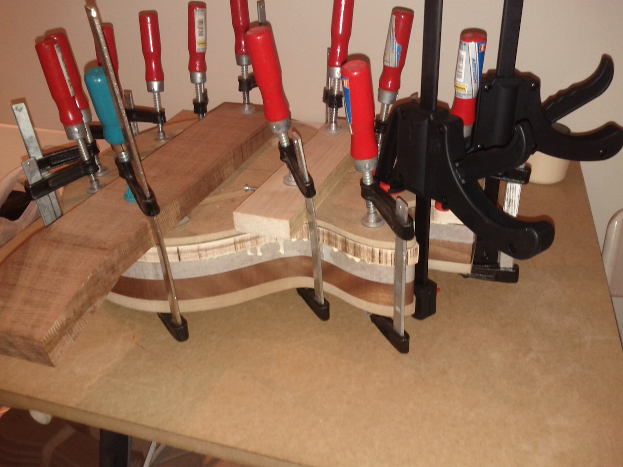

Σήμερα κόλλησα το καπάκι,ετοιμο το σάντουιτς (κελεμπέκι 16 mm ).Μέχρι την τελευταία σταγόνα  Titebont.

« Απάντηση #32 στις: Δεκεμβρίου 20, 2013, 09:16:30 μμ »
Tο βάθος στο λούκι ειναι 1/2 ιντστα (12,7mm) κάποιοι το κάνουν 3/4 ιντσα (20mm).
Τα ποντεσιόμετρα και ο διακόπτης ειναι διαμπερες στο σκάφος,αφου θα μπει το καπάκι.

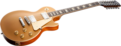

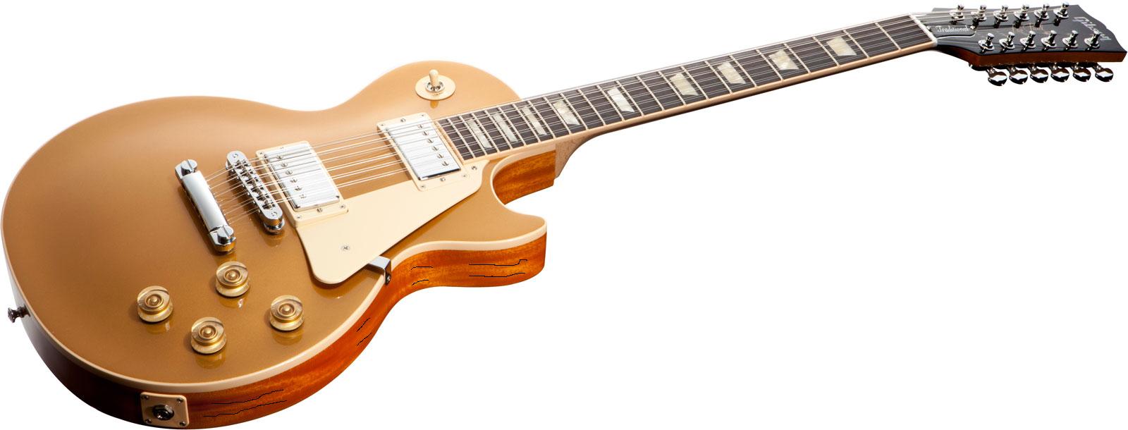

Κάποια στιγμή θα περάσω και θα τραβήξω φωτο οπότε τα ξαναλέμε, παντός Θάνο η γνώμη μου είναι ένα κομμάτι σκισμένο στην μέση και ξανά κολλημένο και με τα νερά αντίθετα, με αυτό τον τρόπο ''σπάς'' την δύναμη του ξύλου. Στην πιο κάτω φωτο ανάμεσα στις γραμμές που τράβηξα φαίνεται η σκιά της ένωσης και η κιθάρα αυτή ειναι goldtop όπως και του φίλου μου. Επίσεις αυτό που έκανε ο Ζαρκάδας με το χτένι κατά την ταπεινή μου γνώμη είναι ότι καλύτερο στην ένωση κατά φάρδος δηλαδή όταν κολλάμε δυο η και περισσότερα ξύλα το ένα διπλά από το άλλο,τέλος το εργαλείο που πρωτινά ποιο πάνω να προσέξουν οι φίλοι συμφορουμήτες διοτι ειναι για κατασκευές πάχους μέχρι 36 χιλιοστά

Στην 12χορδη που μας έδειξες μάλλον θα έγινε έτσι για λόγους οικονομίας ξύλου αν όντως είναι σάντουιτς .τα συνηθίζει αυτά η gibson.  Ψάξε για baked maple...
δεν διαφωνώ μαζί σου ότι η κόλληση αυτή θα είναι πιο σταθερή σε ξύλα με τάση για στρέβλωση  (μπορεί εκείνη την χρονιά που την βγάλανε την κιθάρα να είχαν θέμα)
