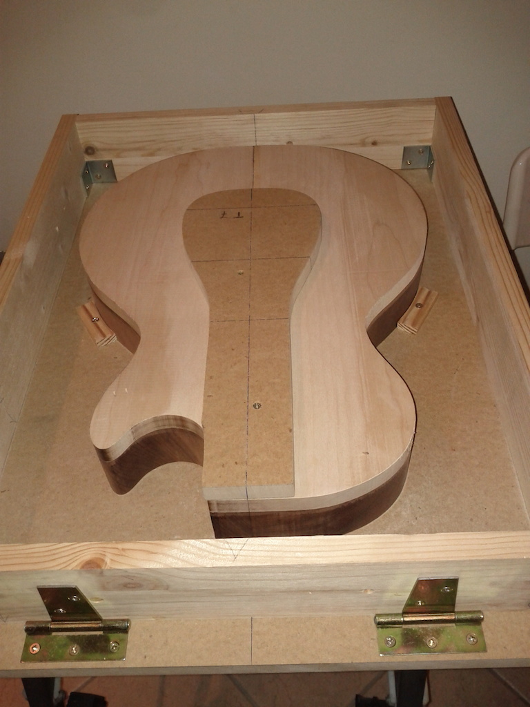

Κωστα το χαρακτηριστικο των les paul ειναι το βαρος .Ο λογος που εκανα τις τρυπες ειναι γιατι εβαλα σαπελι (αρκετα βαρυ) και οχι το ξανθο Ονδουρας.            Οποιο αδειασμα και να κανεις θα εχει το ιδιο ακουστικο αποτελεσμα πιστευω ,για το πρωτο δεν ξερω ,αλλα ειναι λιγα μοντελα Gibson που το εχουν.
  • Μηνύματα: 587
  • Αγαπημένο ξύλο: Σφενδαμος
Απ: Les Paul

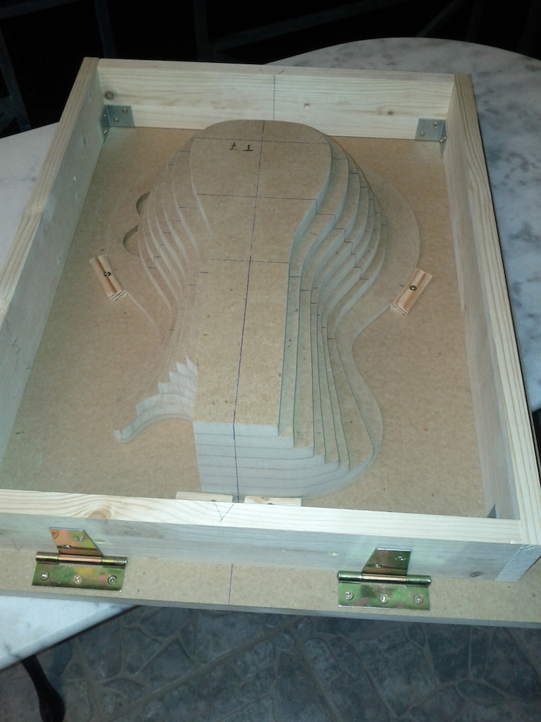

« Απάντηση #46 στις: Δεκεμβρίου 21, 2013, 11:51:07 μμ »
Τελάρο και ρουτάρισμα αυριο (carving )
Απ: Les Paul
« Απάντηση #47 στις: Δεκεμβρίου 22, 2013, 12:11:31 πμ »
ΕΓΩ ΜΠΟΡΩ ΝΑ ΤΗΝ ΑΔΕΙΑΣΩ ΟΠΩΣ ΣΕ ΜΙΑ ΑΠΟ ΤΙΣ 3 ΦΩΤΟ ΠΟΥ ΔΕΙΧΝΟΥΝ ΤΡΟΠΟΥΣ ΑΔΕΙΑΣΜΑΤΟΣ? ΕΣΥ ΝΑΣΟ ΠΟΙΟΝ ΘΑ ΜΟΥ ΠΡΟΤΕΙΝΕΣ?
ΘΑ ΕΧΕΙ ΝΑ ΚΑΝΕΙ ΚΑΙ ΜΕ ΤΟΝ ΗΧΟ ΤΟ ΠΟΣΟ ΘΑ ΑΔΕΙΑΣΩ ΤΟ ΕΣΩΤΕΡΙΚΟ?
Θα προτεινα το άδειασμα της μεσαίας φωτο που έχει ακολουθήσει και ο Θάνος αλλά με πιο μεγάλες τρύπες γιατί 150 γρ. Ελαφρύτερη δεν λέει τίποτα.
Μπορείς και να τη κάνεις λιγότερο φαρδιά κατα 5-10 χιλ. Γίνεται και πιο ελαφριά και πιο κομψή ;D
Η δική μου les paul -PRS type που δεν την εχω παρουσιάσει ειναι λιγότερο φαρδιά

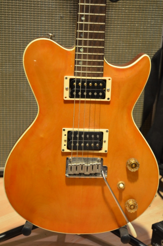

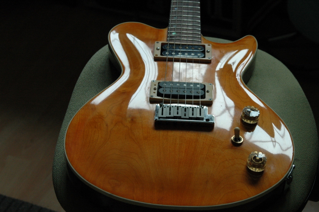

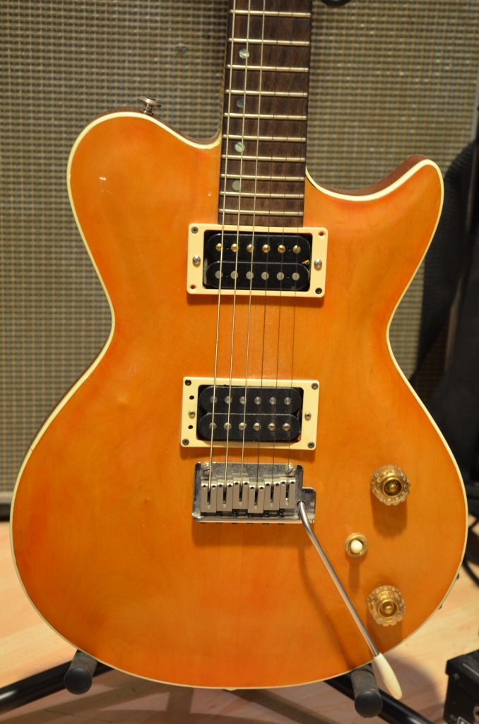

Απ: Les Paul

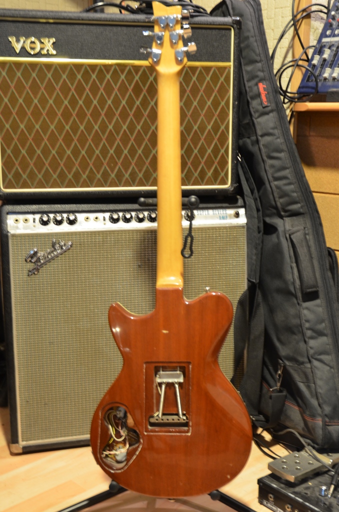

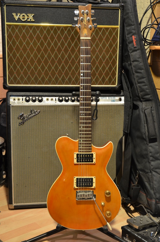

« Απάντηση #49 στις: Δεκεμβρίου 24, 2013, 12:12:19 πμ »
Η πρώτη μου αξιόλογη κιθάρα εκτός απο 335 ;D που φτιάχτηκε καλοκαίρι του 97
Τη λέω Les Paul- PRS γιατί πρέχει σχήμα απο Gibson αλλά λίγο μικρότερο στη  κάτω πλευρά  και διαφορετικό στην αριστερή πλευρά εκεί που ενώνει με το σώμα λίγο προς το μοντέρνο.
Εχει τρέμολο δίβιδο wilckinson που κάθεται παράληλα με το σώμα όχι σε γωνία όπως της fender με αποτέλεσμα να έχει καλύτερη σταθερότητα.
Η γωνία της κλειδιέρας(καράολο) ειναι ελάχιστη  κυρίως για να πατάει η χορδή με λιγότερη δύναμη στο καβαλάρη και να μη ξεκουρδίζει με τη χρήση του τρέμολο για τον ίδιο λόγο το καράολο ειναι μικρού μεγέθους έτσι ώστε οι χορδές να πηγαίνουν στην απόλυτη ευθεία πάνω στα κλειδιά.
Εχει το διακόπτη κάτω για να ειναι συμβατή με τις άλλες κιθάρες και να μην ψάχνει το χέρι το διακόπτη αλλαγής ;D καθώς επίσης δύο μονο ρυθμιστικά ένα για ένταση και ένα για χροιά.
Απο μαγνήτες έχει IBANEZ super58 Japan απο τη χρυσή εποχη της δεκαετίας 90 ;D
Εχει εκπληκτικό ήχο που βγαίνει δυστηχώς λίγο πριμαριστός στη Μι καντίνι .
Για χρόνια δεν μπορούσα να καταλάβω το λόγο που είχε ήχο εξαιρετικά καθαρό σε σχέση με τις original Les Paul όταν μετά απο συζητήσεις άλλων στο φόρουμ του noiz κατάλαβα οτι η αιτία ειναι το ατσάλινο τρέμολο που φοράει και κυρίως τα ατσάλινα βαγονάκια που ακουμπάνε οι χορδές στο τρέμολο.

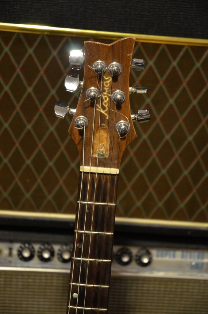

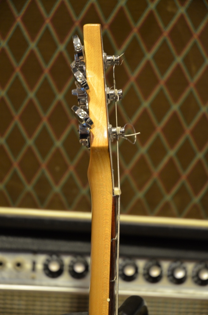

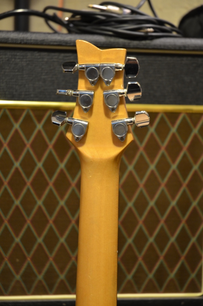

« Απάντηση #52 στις: Δεκεμβρίου 24, 2013, 01:55:30 πμ »
wow ???  !! πόση είναι η κλίση ;δεν τρίζει στο νατ; με ένα πρόγραμμα υπολόγισα την κλίση από την photo του headstock  6.5 μοίρες και των χορδών στις 5!
Απ: Les Paul
« Απάντηση #53 στις: Δεκεμβρίου 25, 2013, 01:02:22 πμ »
Σωστα τα υπολογισες κάπου εκει ειναι οι γωνίες κι όμως δεν τρίζει και απο ήχο άψογη.
Αλλος ένας λόγος που ειναι μικρή η κλίση ειναι οτι αυτό το μπράτσο μαζίμε άλλο ένα που ανήκει στη προηγούμενη ξανθιά 335 προέρχονται απο το ίδιο κομάτι ξύλου απο κελεμπέκι.
Το κελεμπελκι αυτό ήταν ενα ξύλο  κομμένο  για ποδάρι τραπεζιού που είχε ξεμείνει στο ξυλουργείο του πεθερού και έβγαλε δύο μπράτσα μονοκόματα, κατάξερα που δεν καταλαβαίνουν τίποτα απο αλλαγές του καιρού !
Απ: Les Paul
« Απάντηση #54 στις: Δεκεμβρίου 25, 2013, 08:43:33 πμ »
Νασο μου, κουκλαρα η μανταμ!
(Η θεωρια λεει, οτι οσο λιγοτερη κλιση εχεις στο κεφαλι, να μην τριζει ομως, τοσο καλλιτερη ειναι ηχητικως...οποτε εχεις απολυτο δικιο οτι ειναι τζαμι ακουστικα!)
Απ: Les Paul
« Απάντηση #55 στις: Δεκεμβρίου 25, 2013, 10:26:00 πμ »
Αν εχεις καποιο λινκ να μορφωθουμε καλο θάναι!

Απ: Les Paul
« Απάντηση #56 στις: Δεκεμβρίου 25, 2013, 12:36:10 μμ »
Νάσο, χρόνια πολλά και καλά φίλε μου!!
Αν όπως λες αυτή την κιθάρα τη θεωρείς απλώς "αξιόλογη", καταλαβαίνω γιατί οι επόμενες είναι τέτοια αριστουργήματα!!
Απ: Les Paul
« Απάντηση #57 στις: Δεκεμβρίου 25, 2013, 08:33:25 μμ »
Νασο στην 1η παραγραφο... http://www.frudua.com/kind_of_guitar_headstock.htm
το βιβλιο που το γραφει αναλυτικα, να το βρω πρωτα!
(πρεπει να ειναι σε καποιο απ'αυτα που σου ειχα στειλει...)
Χρονια πολλα-καλα...

« Απάντηση #58 στις: Δεκεμβρίου 25, 2013, 10:20:52 μμ »
Νασο χρονια πολλα, πολυ ομορφη η κιθαρα.Εχει πιο πολλα χαρακτηριστικα απο PRS νομιζω.
