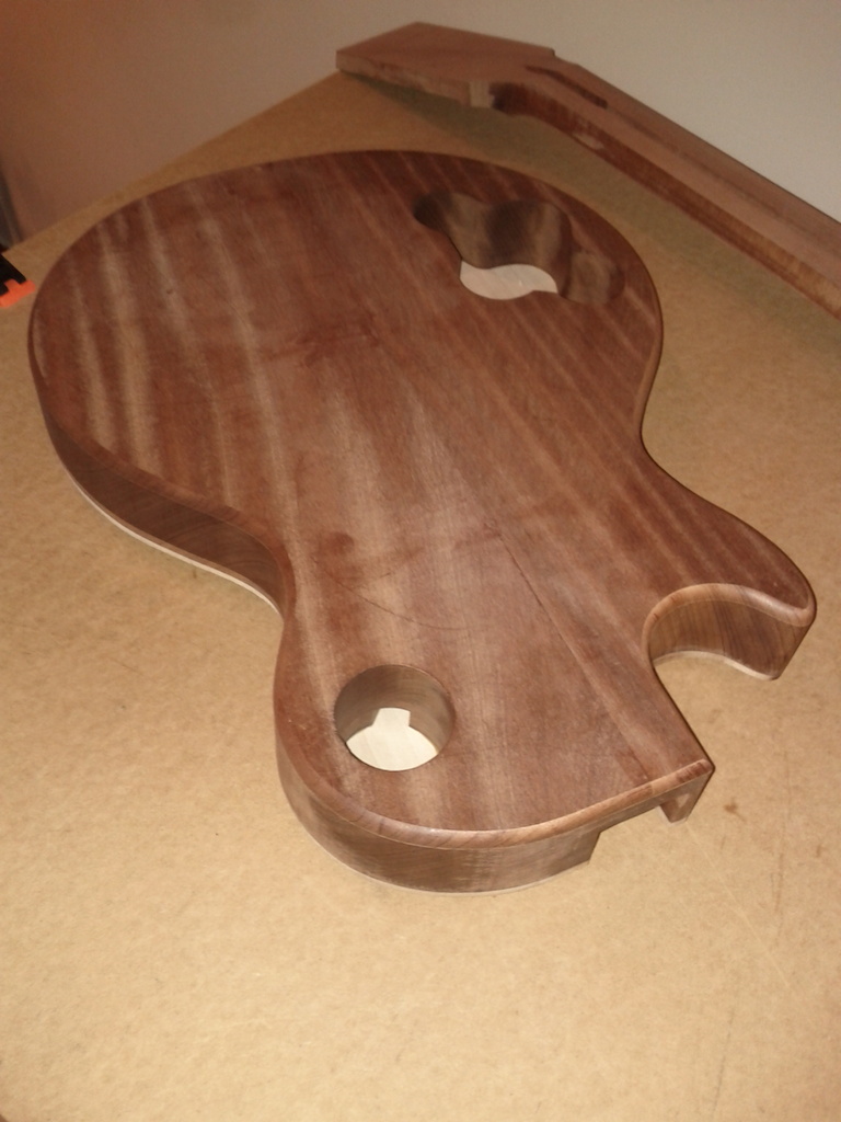

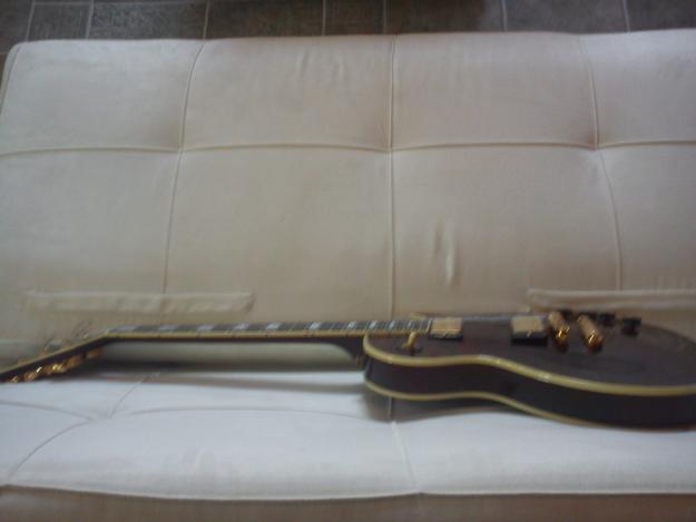

Γιαννη μολις κατεβασα την φωτο και την ζουμαρισα,δεν ειμαι πολυ σιγουρος για τα νερα αλλα μου φαινεται για δυο κομματια,τωρα γιατι το εκανε η Gibson αυτο δεν το εχω καταλαβει.

gibson les paul μου είπε του 70κάτι τι να πω δεν ξέρω είμαι εντελώς άσχετος με αυτά  ινσεκτ δεν ξέρω τί είναι, σαν λερωμένο σημείο μου φένετε

οσο μπορω να δω εγω στην δικια μου οθονη (που δεν είναι και της προκοπης) νομιζω ότι είναι ένα η καλυτερα δεν βλεπω καποια σοβαρη αλλαγη στα νερα, τοσο που να βγαζει ματι και να πεις με σιγουρια ότι είναι δυο.
Κωστα μην του διαλυσεις την κιθαρα του ανθρωπου για να σου λυθει η απορια!

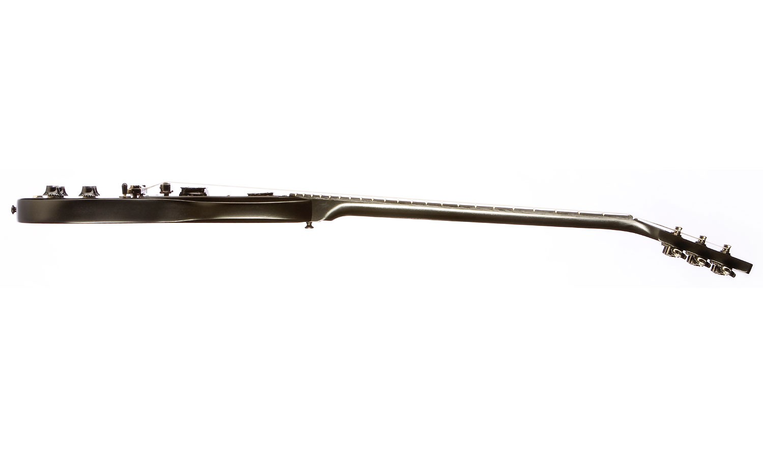

« Απάντηση #111 στις: Ιανουαρίου 27, 2014, 11:10:53 μμ »
Υπάρχουν τρεις εκδοχές που αναφέρονται και οι δυο από αυτές φαίνεται να συνδέονται .
Καταρχάς είναι κατασκευασμένες στις αρχές του 70 όπου την gibson την είχε αγοράσει η norlin και έκανε πολλές αλλαγές.
Η πρώτη εκδοχή είναι ότι έγινε για βελτίωση του οργάνου  μαζί με ένα volute στο headstock.
Η  δεύτερη ότι έγινε για λόγους οικονομίας και χρήσης μικρότερου μεγέθους μαδεριών
και η τρίτη ότι είχανε τότε δύο μοντέλα την sg και την lp και καθότι οι sg είχανε το μισό πάχος από τις lp αγοράζανε μαδέρια στο πάχος της sg και για την lp κολλούσαν δύο μαδέρια για να φτιαχτεί το συνολικό πάχος. Άλλο ένα στοιχείο που προσθέτουν και καταδεικνύει ότι μάλλον έγινε για λόγους κόστους είναι ότι τα καπάκια στις lp τα φτιάχνονταν από τρία κομμάτια maple.
επισυνάπτω φωτογραφίες των τριών μοντέλων sg,lp,vz από τα πλάγια. Τα συμπεράσματα δικά σας.

Αυτή η vz ολα τα λεφτά  ;D ;D ;D ;D

« Απάντηση #113 στις: Ιανουαρίου 27, 2014, 11:24:34 μμ »
Μπραβο insect το ιδιο συμπερασμα εβγαλα και εγω (με την τριτη φωτο). Παντως μαθαμε και την ονομασια "pancake bodies".

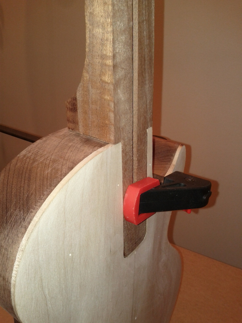

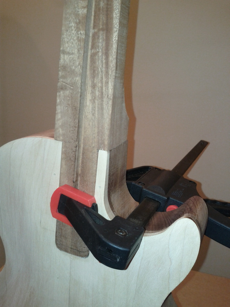

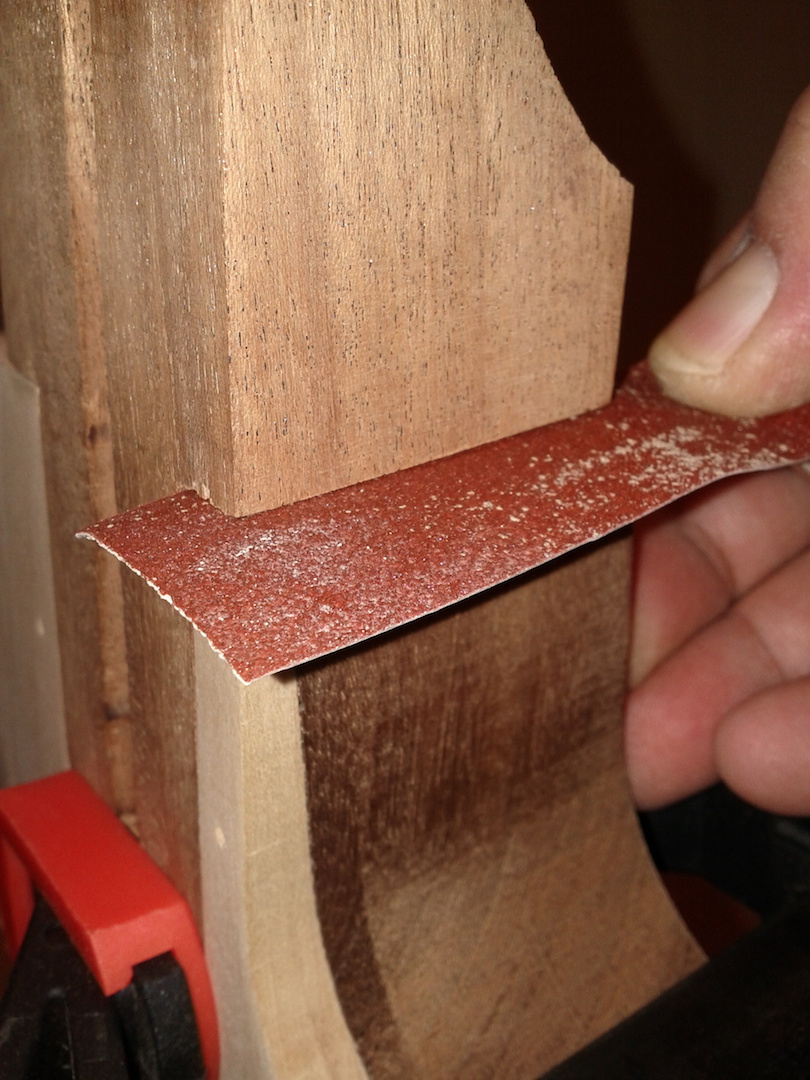

« Απάντηση #114 στις: Ιανουαρίου 31, 2014, 10:39:44 μμ »

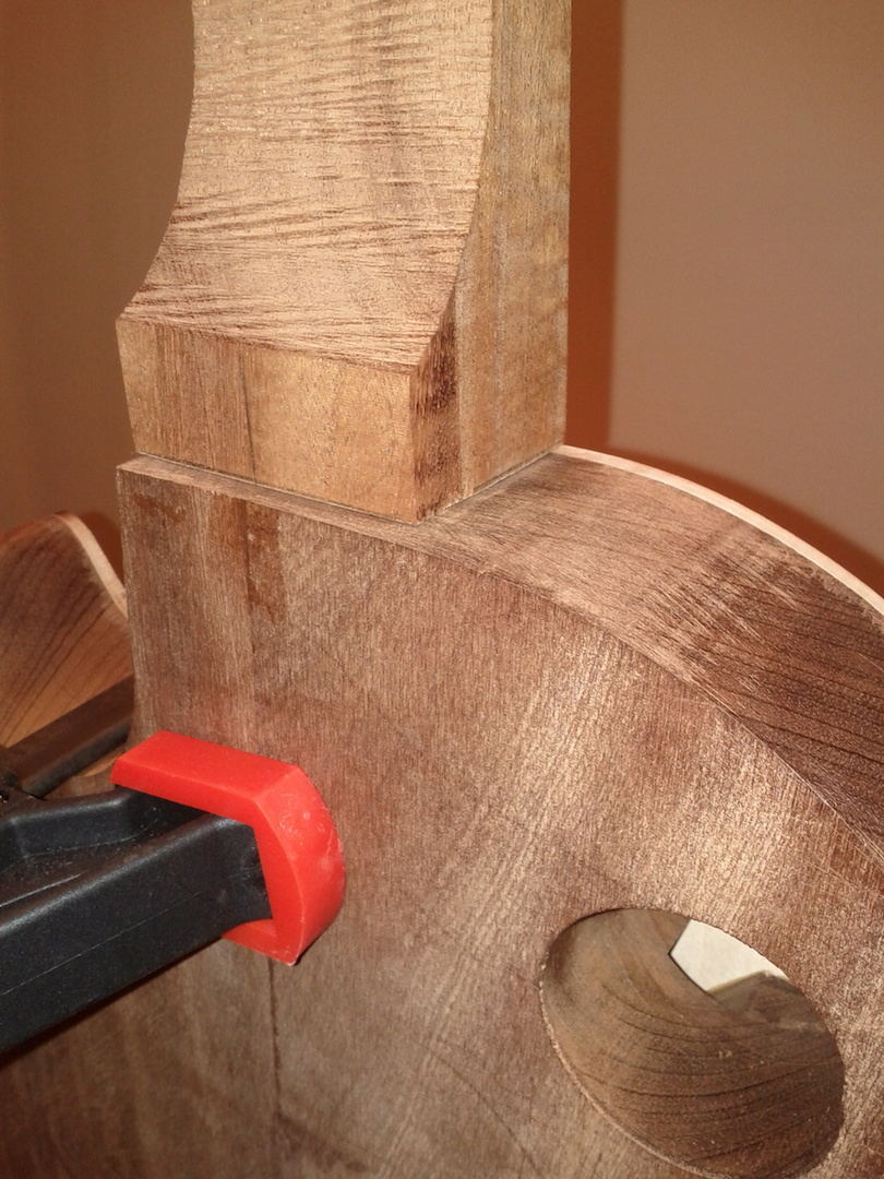

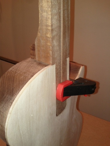

Και το ταιριασμα του μπρατσου με το σκαφος,ειναι το πιο δυσκολο σημειο που ειχα μεχρι τωρα.Στην φωτο 4 ενα κολπακι που με βοηθησε στην τελικη διαμορφωση,τραβωντας το γυαλοχαρτο μερικες φορες ειχα το επιθυμητο αποτελεσμα.

« Απάντηση #115 στις: Φεβρουαρίου 01, 2014, 08:16:44 πμ »
Θανο, αυτο το κανεις για να φερεις την κλιση εκει που θελεις;
κ η κλιση πως "πρεπει" να ειναι, ευθεια, αρνητικη, ή θετικη;
  • Μηνύματα: 587
  • Αγαπημένο ξύλο: Σφενδαμος
Απ: Les Paul
« Απάντηση #116 στις: Φεβρουαρίου 01, 2014, 08:22:02 μμ »
Στελιο αν και τα ειπαμε απο κοντα εμεις σημερα,απαντω για το ποστ.Η κληση προσαρμογης εχει γινει στο μπρατσο,αλλα δεν ταιριαζουν παντα οι τρεις πλευρες ,με το γυαλοχαρτο κανω το τελικο φινιρισμα.

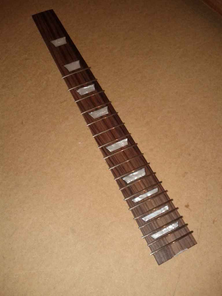

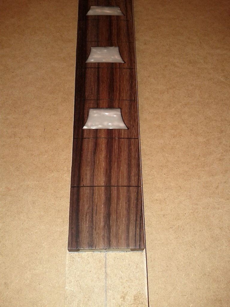

« Απάντηση #119 στις: Φεβρουαρίου 05, 2014, 12:10:50 πμ »

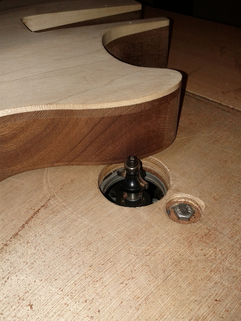

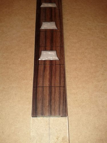

Ρουταρισμα στην κατω πλευρα του σκαφους,και της ταστιερας (1,5 χιλ απο καθε πλευρα για το binding). Και τοποθετηση ταστων.
