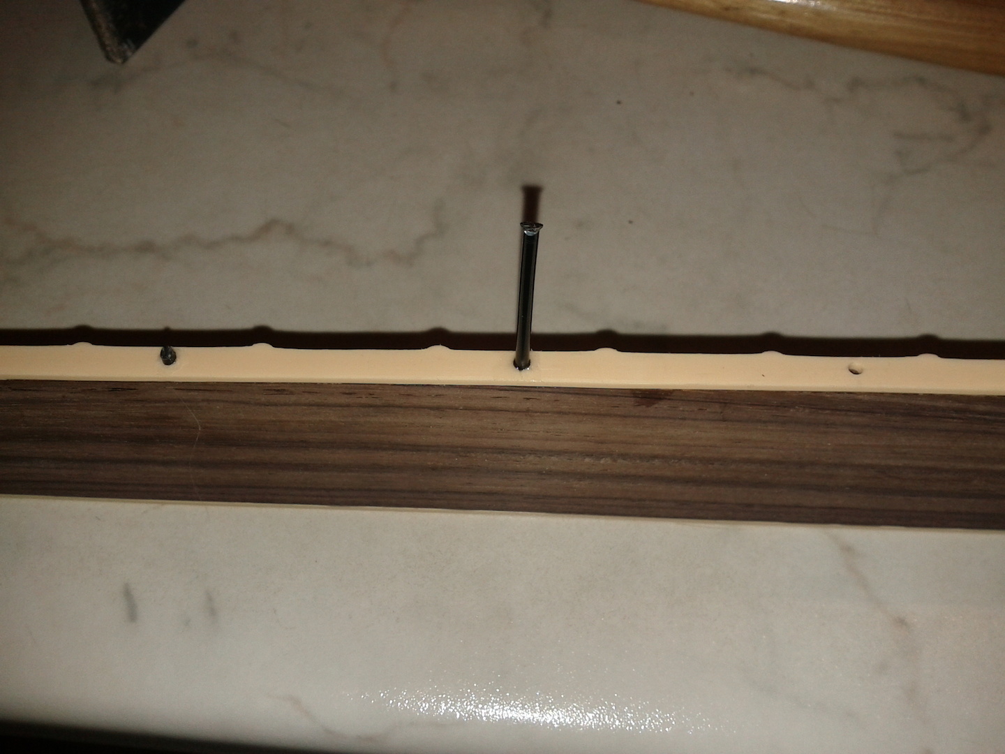

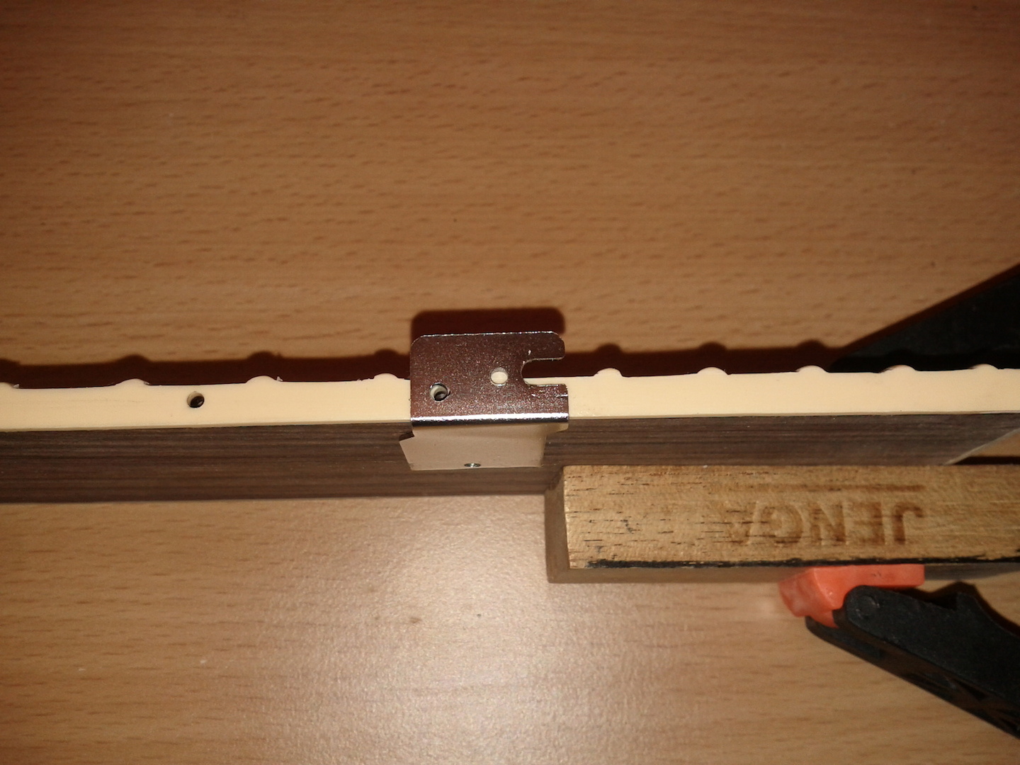

Και επειδη ειχα παντα προβλημα με την ευθεια στα side dots εκανα αυτο το μεταλικο jigακι ( το προβλημα ηταν στο 12ατο ταστο ).

ωραία πατέντα αυτό με το λαμάκι Θάνο.

Ε
ισαι πρωτος! Φοβερη πατεντα!
την διαμορφωση κ βεβαια να την κανεις αφου μπουν ολα στην θεση τους...

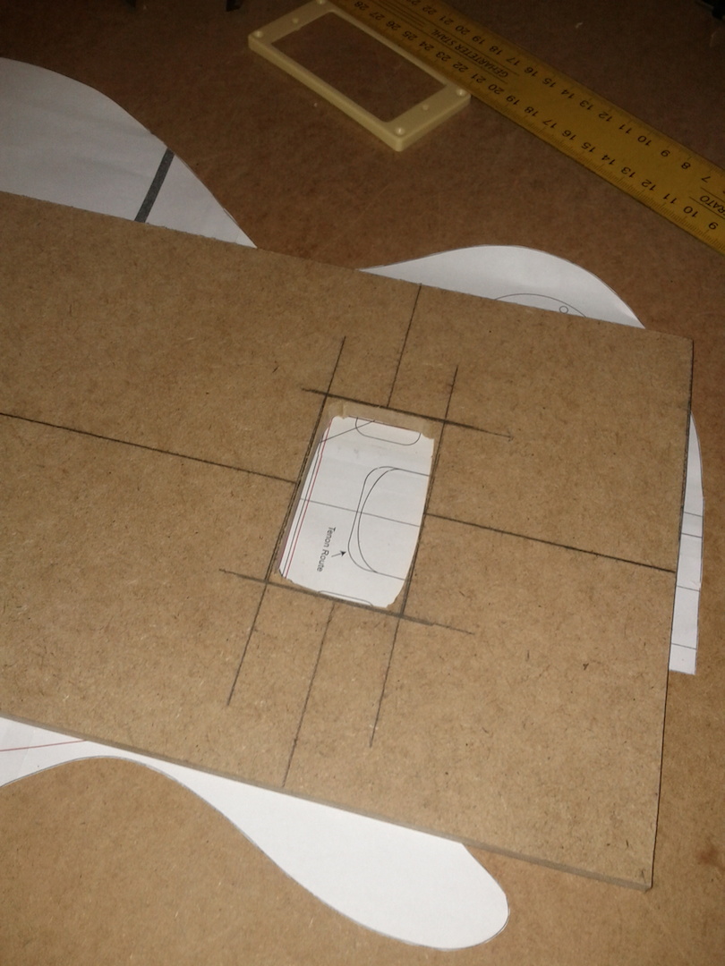

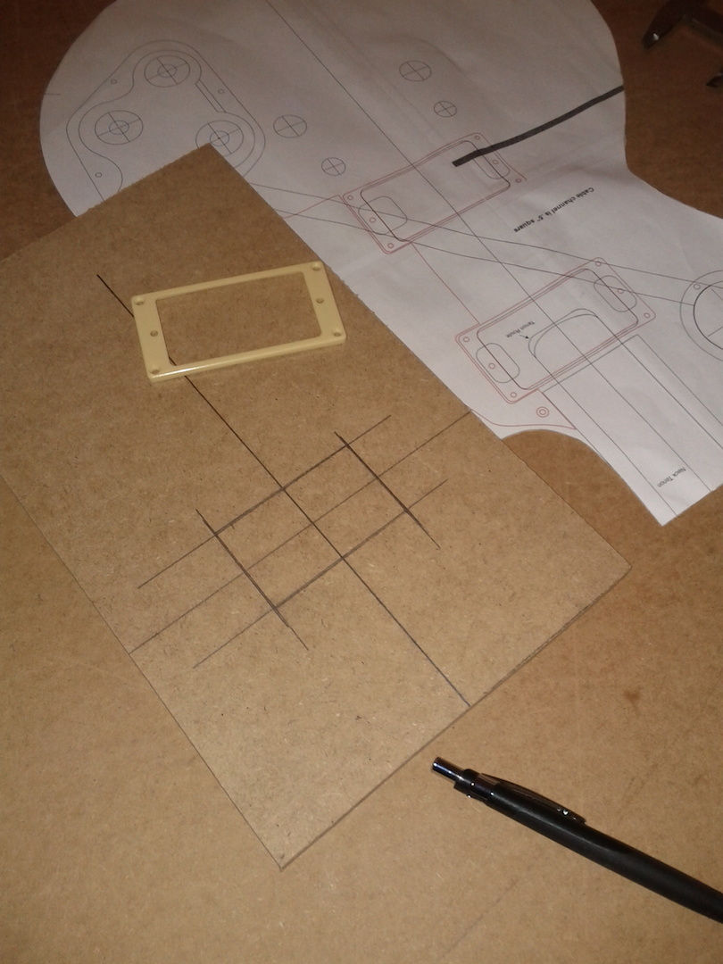

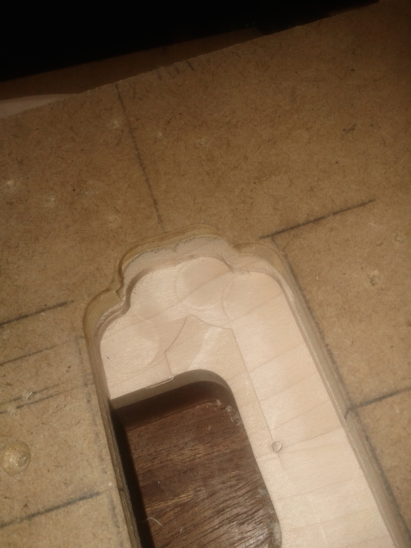

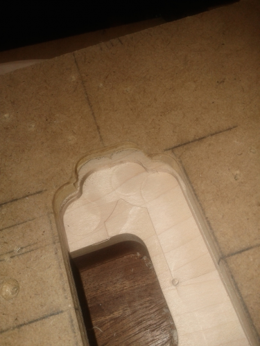

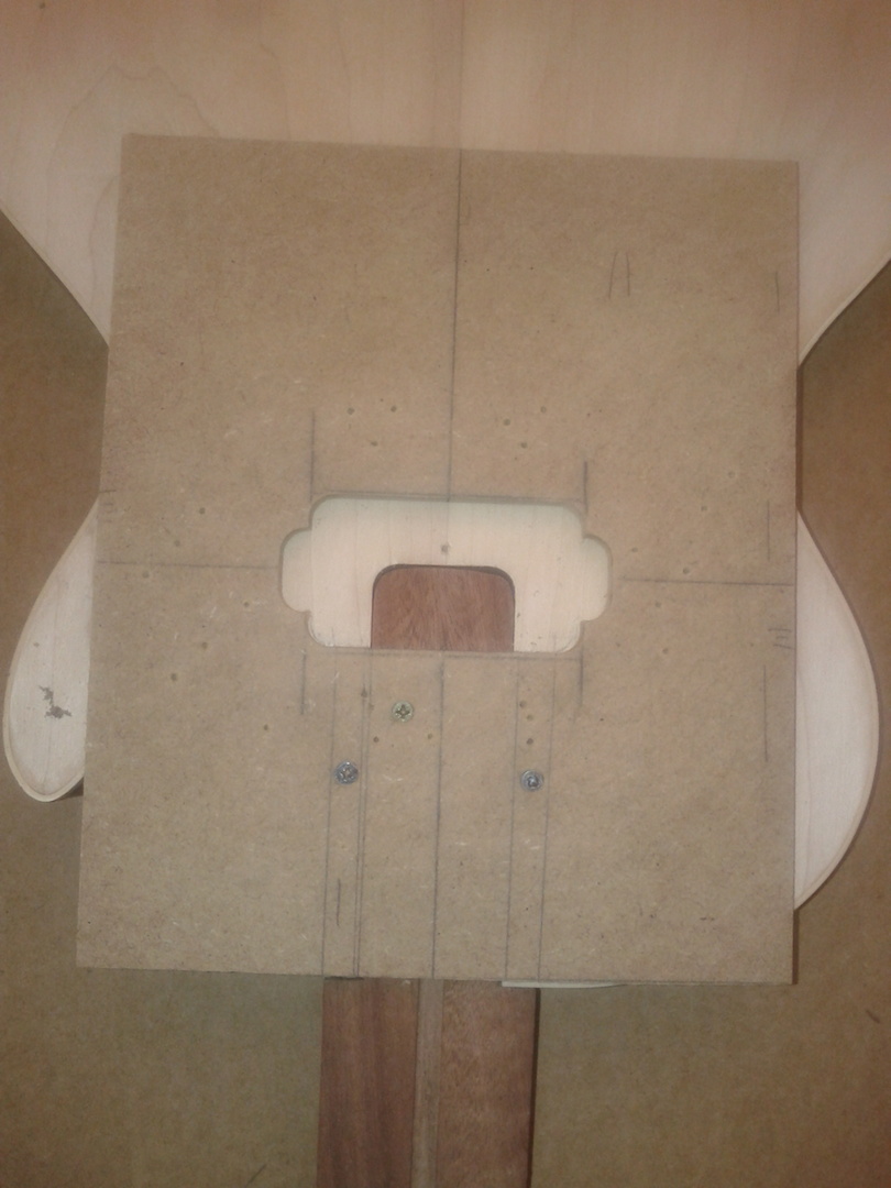

Φεβρουαρίου 26, 2014, 11:32:25 μμ »

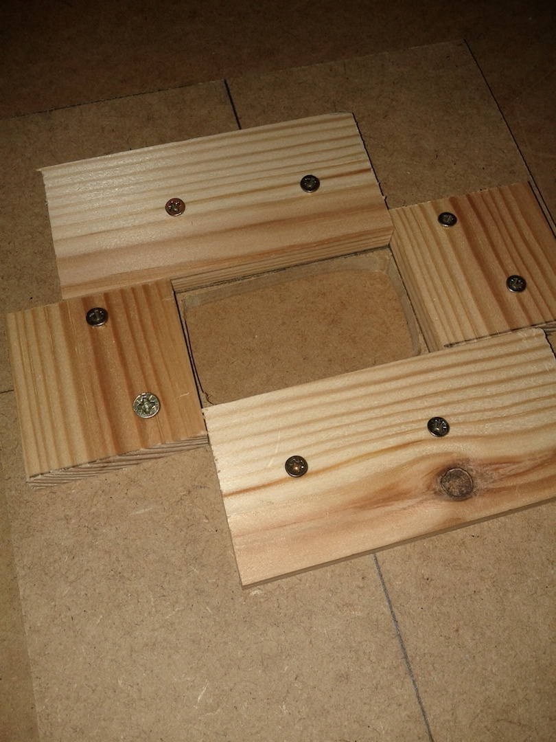

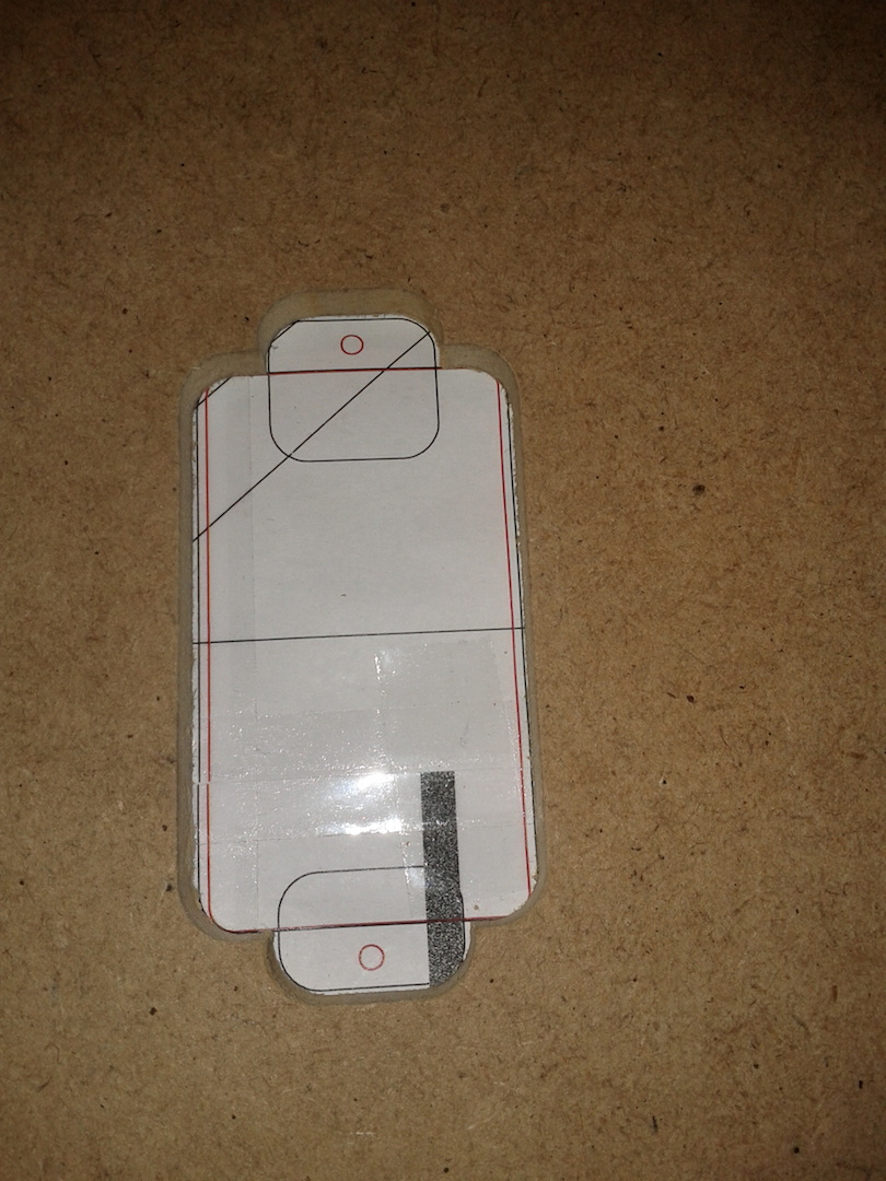

Φτιαχνοντας το template για τους μαγνητες.

Απάντηση #155 στις:
Φεβρουαρίου 27, 2014, 01:53:40 μμ »
Θάνω τελιώνεις βλέπω ε; αυτο το mdf το βάζεις για παρτον απο πάνω και ρουτάρεις; καλά κατάλαβα ή είμαι παντελώς άσχετος με ηλ κιθάρες;

Φεβρουαρίου 27, 2014, 10:26:42 μμ »
Χρηστο καλα καταλαβες, το template (ελληνικα περιγραμμα) ειναι ο οδηγος για να ακουμπαει το ρουλεμαν του ρουτερ και να κοβει το αναλογο σχημα.

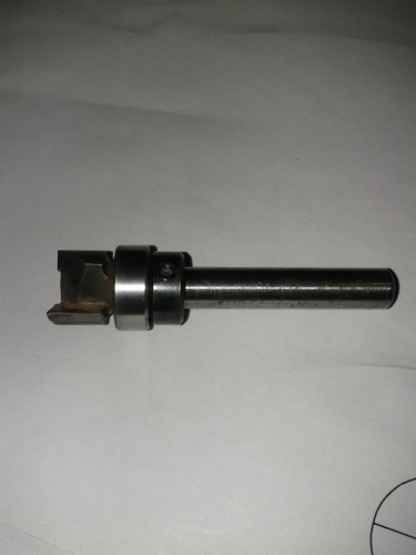

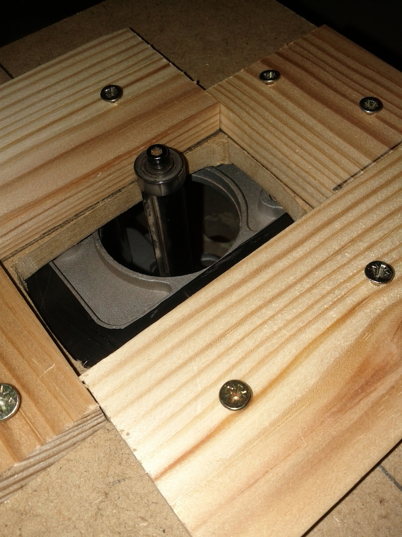

Φεβρουαρίου 27, 2014, 10:35:12 μμ »

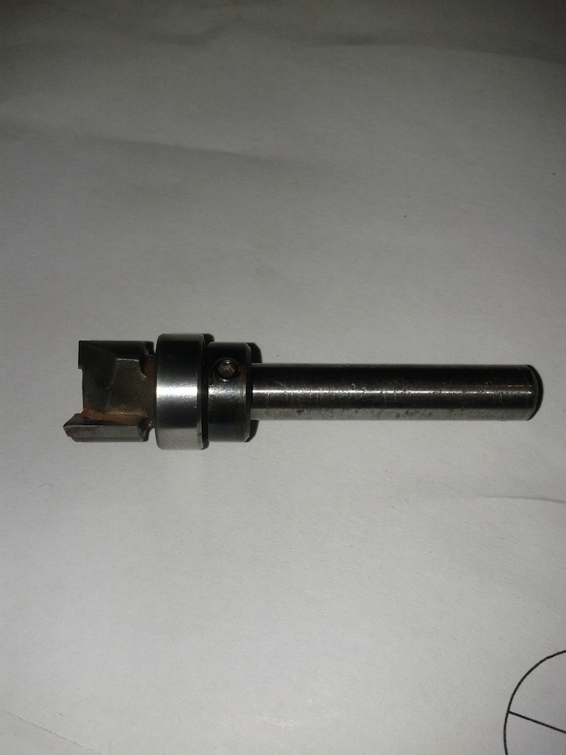

Θάνο τι διάμετρο έχει το κοπτικό,γιατί παίζει ρόλο απ ότι κατάλαβα ώστε να κοπούν και τα αυτάκια στο σωστό μέγεθος,σωστά?

Φεβρουαρίου 27, 2014, 10:56:44 μμ »
Γιαννη ειναι 12,8mm αλλα αυτο που με εχει βολεψει ειναι το μηκος που ειναι 8mm και μου επιτρεπει να ρουταρω και με 6αρι template.

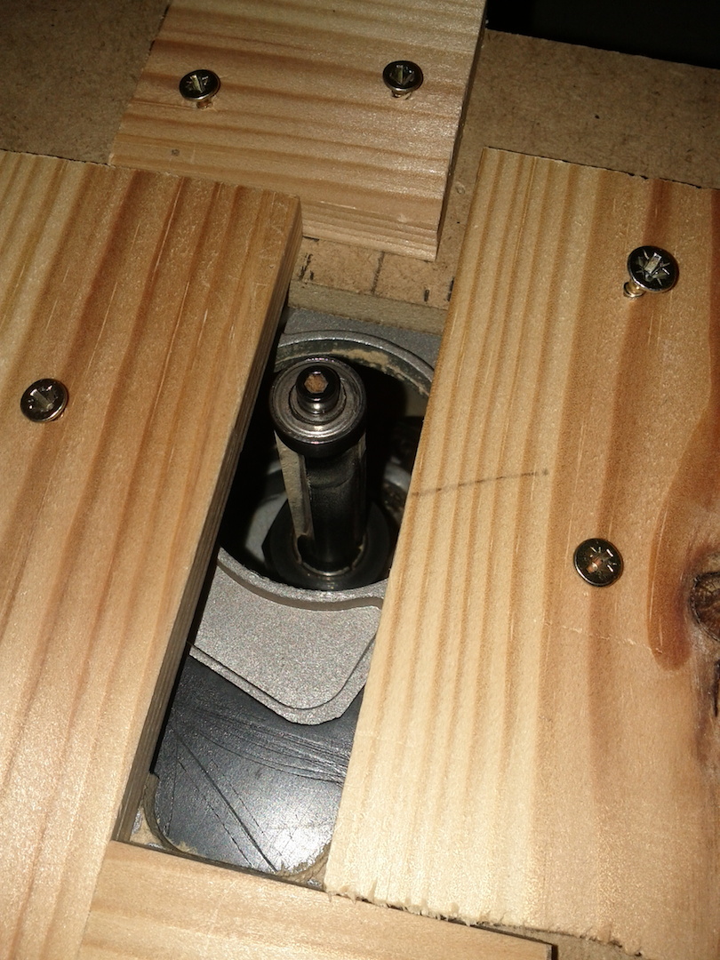

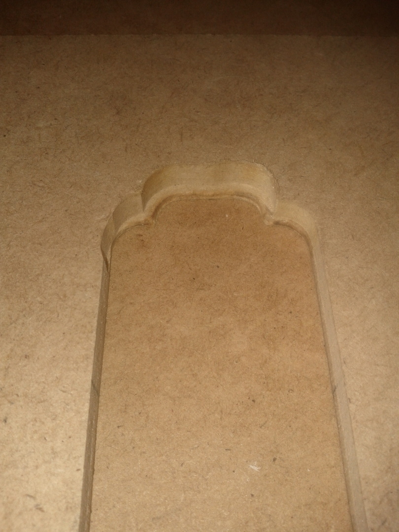

Μαρτίου 02, 2014, 10:59:05 μμ »
Σε καθε κατασκευη που κανω παντα υπαρχει μια απροσεξια που στην επομενη προσπαθω να μην κανω.Σημερα ρουταροντας για τους μαγνητες,δεν ειχα σφηνωσει καλα το ρουτερ με αποτελεσμα να μου φαει το template.Ευτυχως το προλαβα πριν μου κανει ζημια.Παμε για αλλο template και μαθαινοντας απο τα λαθη.

Μαρτίου 03, 2014, 07:20:35 πμ »
Μ
ην στεναχωριεσαι
ειναι ο ερμης αναδρομος, με σεληνη εκτος πορειας...
εγω χτες εκανα λαθος κοψιμο στο μανικι, δεν ξερω αν το'χω καταστρεψει (πρωτη φορα μετα απο τοσες κιθαρες!) φωτο στο θεμα μου αυριο, γιατι φουντωσα (κ χωρις λαγο στιφαδο...)

Φίλε Θάνο,
δὲν ξέρω ἄν σὲ πρόλαβα ἤ ἄν σοῦ ἔρχεται πιὸ εὔκολο νὰ φτιάξεις ἄλλο ἀλλά ἡ βλάβη στὸ πρότυπό σου (template) διορθώνεται πολὺ εὔκολα στοκάροντὰς την καὶ ἀφοῦ τὴν τρίψεις νὰ ἐμποτίσεις τὸ στόκο μέ κυανοακρυλική κόλλα (ὅσο "τραβήξει").

Μαρτίου 03, 2014, 10:48:12 πμ »
Τριαντάφυλλε ευχαριστούμε για το τιπ, όλα μου τα template έχουν και μια απροσεξία τέτοιου είδους δηλ βιασύνης με το ρούτερ να δούμε θα τα σώσουμε πριν παμε γι άλλα?

Μαρτίου 03, 2014, 10:20:32 μμ »
Τριαντάφυλλε σε ευχαριστώ για την συμβουλή, μετα την πατάτα που εκανα με το ρόυτερ εκανα νεο template.
