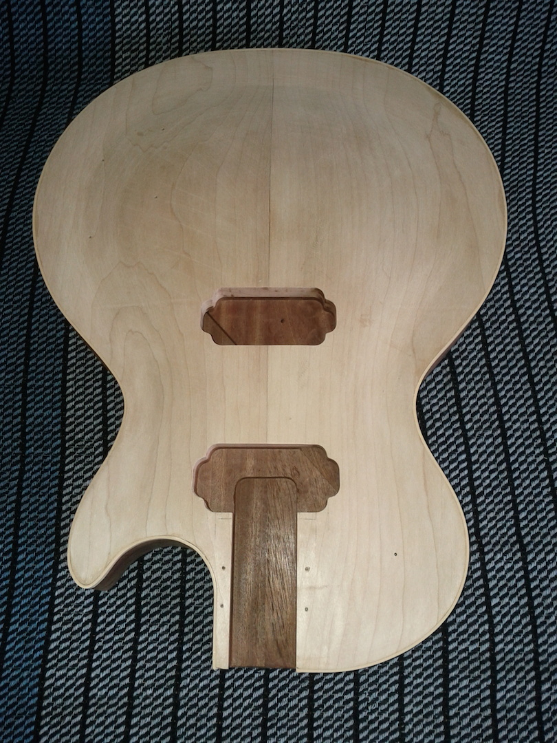

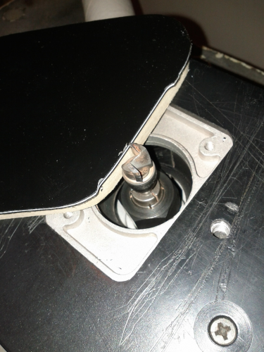

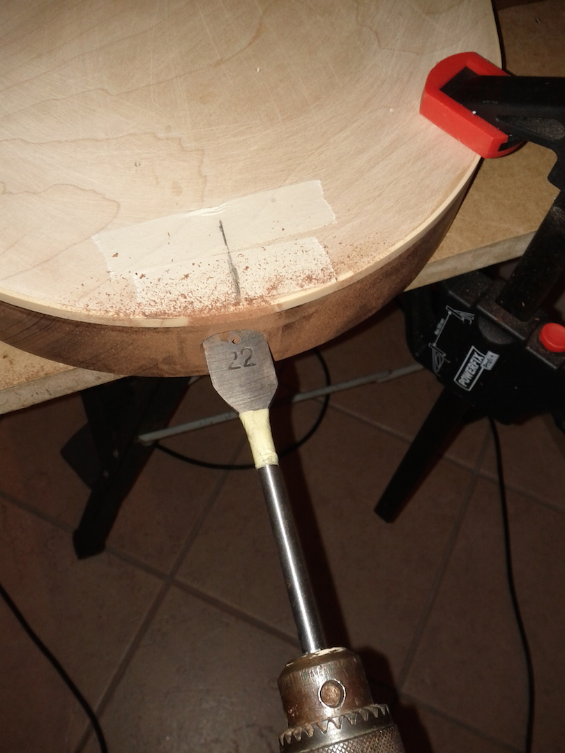

Σε ευχαριστω Γιωργο. Και επειδη απο τα λαθη μαθαινουμε, να βαλω και μερικες φωτο.απο την σημερινη δουλεια που εκανα.

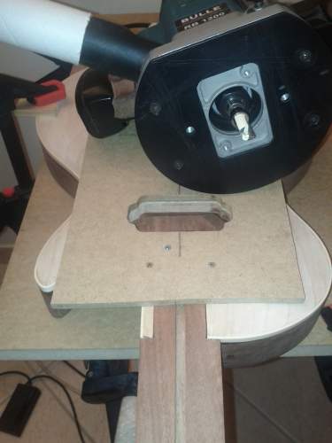

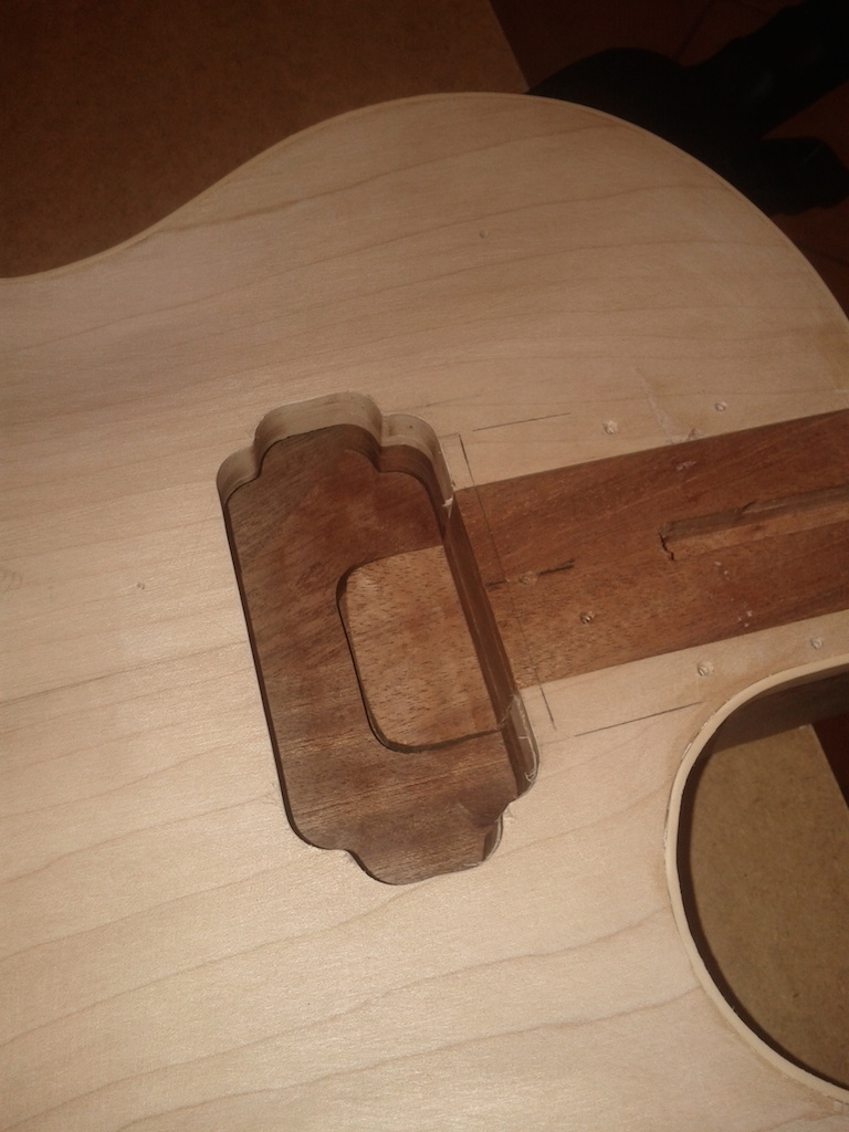

« Απάντηση #167 στις: Μαρτίου 07, 2014, 12:00:20 πμ »

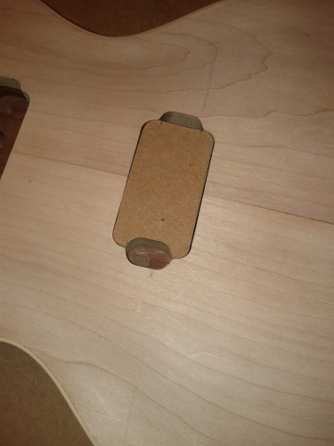

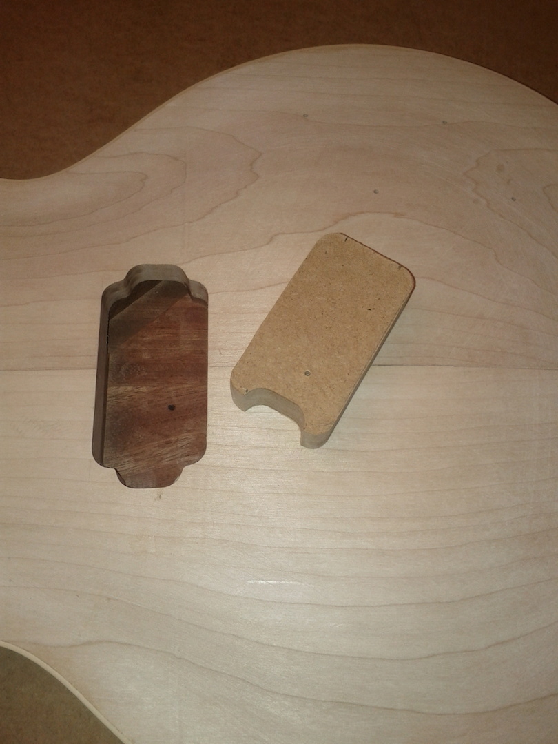

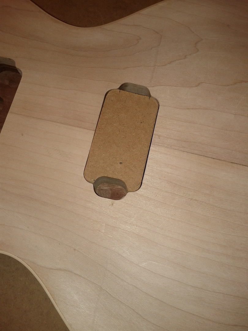

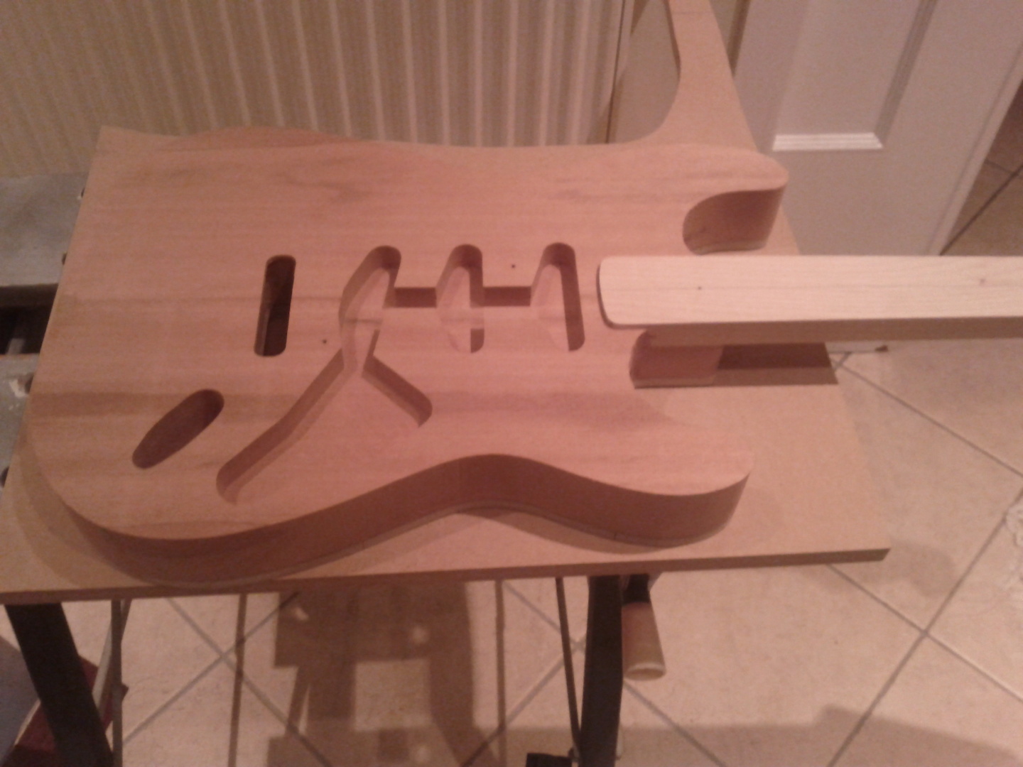

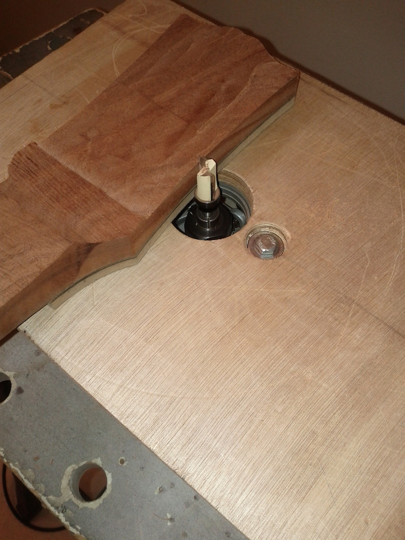

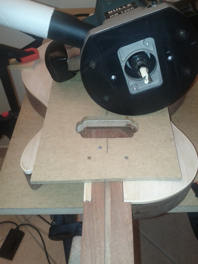

Και αφου ρουταρησα και την υποδοχη για τον δευτερο μαγνητη εκανα ενα μπλοκ απο mdf για να μπορεσω να ρουταρω το βαθος για τις βιδες του μαγνητη.

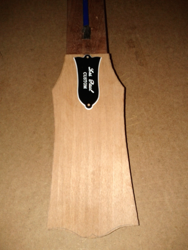

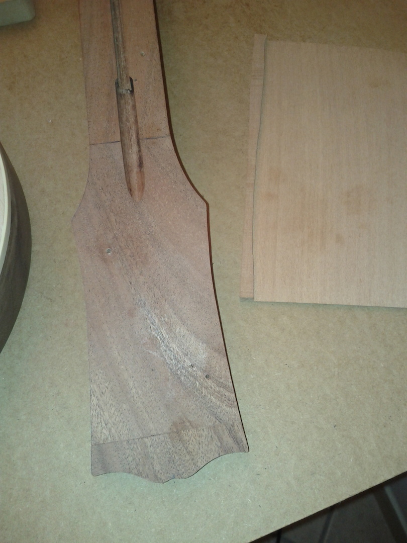

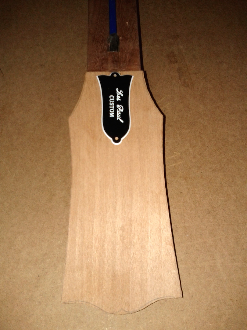

Στο μεταξυ διαμορφωσα και το headstock (καραολο)και ρουταρησα και τον καπλαμα ( 1,5 χιλ ) για το πανω μερος του headstock απο ενα κομματι abura.
ΥΓ. Συγνωμη αν γινομαι κουραστικος με τις συχνες αναρτησεις αλλα προσπαθω να παρουσιασω αναλυτικα την κατασκευη.

λίγες ανεβάζεις !!!! καμιά φώτο από άλλο κομμάτι abura παίζει;

« Απάντηση #169 στις: Μαρτίου 07, 2014, 12:39:42 πμ »

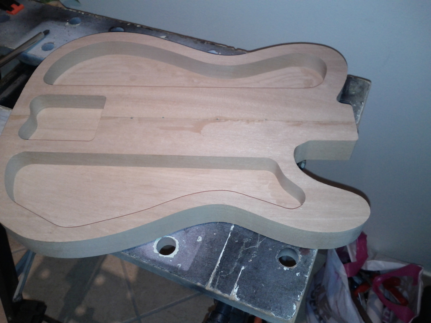

Και βεβαια, η tele και η strat που εχω ειναι abura.

Συγνώμη Θάνο μπερδεύτηκα δεν είδα τα 2 κομμάτια διπλά στο headstock,μας είχες ξαναδείξει την abura στο αντίστοιχο θέμα στην ξυλεία.τελικά δεν είναι κόκκινη;
  • Μηνύματα: 587
  • Αγαπημένο ξύλο: Σφενδαμος
Απ: Les Paul
« Απάντηση #172 στις: Μαρτίου 07, 2014, 10:36:11 μμ »
Μετα χαρας Στελιο να πιουμε καφεδακι,οσο για την 3αρα της κυριακης και βεβαια με πειραξε αλλα εδωσε χαρα σε καποιους μετα απο πολλα χρονια.
 Φιλε insect το abura ειναι κοκκινο οπως στη δευτερη φωτο.
Απ: Les Paul
« Απάντηση #173 στις: Μαρτίου 07, 2014, 10:50:58 μμ »
Θάνο αρχίζει και δίχνει το κιθαρόνισου, ωραία νερά το καράολο, θα κολλήσεις απο πάνω αλλο κομμάτι ή θα τ αφήσεις έτσι;
Απ: Les Paul
« Απάντηση #174 στις: Μαρτίου 07, 2014, 11:04:40 μμ »
Ωραία πάει το Λεσπόλι σου Θάνο!Αν και για το καράολο θα προτιμούσα ένα σκούρο ξυλάκι...την ίδια δουλειά έκανα και εγώ στην δικιά μου χθες και έβαλα έβενο
Αυτή η abura δεν μοιάζει πολύ με το μαόνι που έχεις από κάτω;
  • Μηνύματα: 587
Απ: Les Paul
« Απάντηση #175 στις: Μαρτίου 07, 2014, 11:27:54 μμ »
Γιαννη θα κολλησω τον καπλαμα και μετα θα βαφτει μαυρο το καραολο.Το ιδιο εκανα με την SG και μου βγηκε ωραιο.

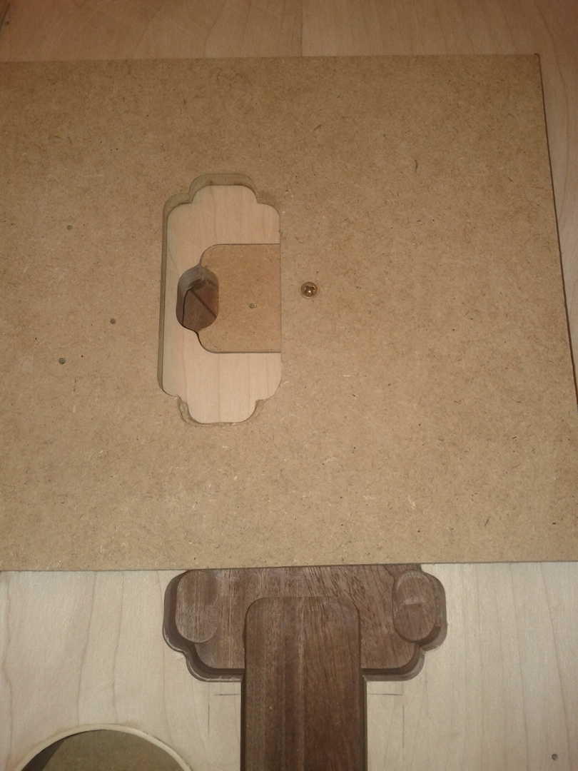

« Απάντηση #176 στις: Μαρτίου 11, 2014, 11:51:48 μμ »

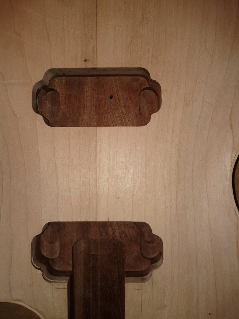

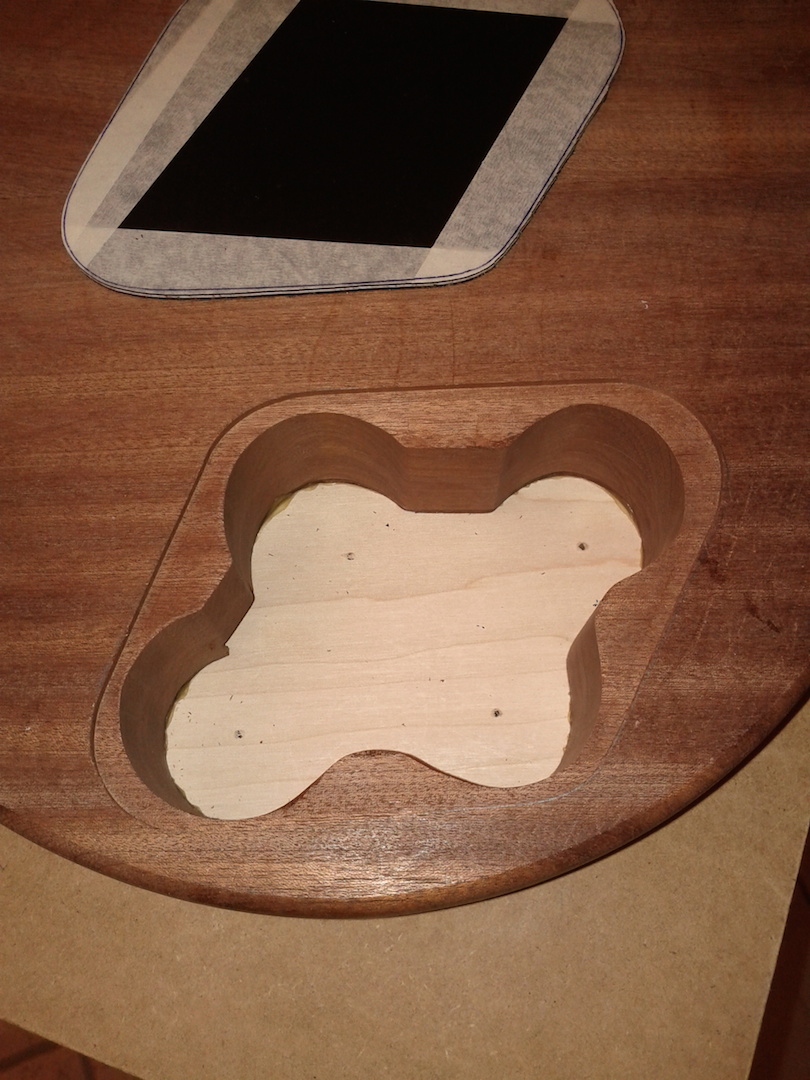

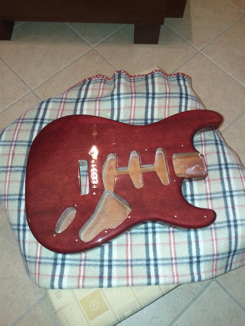

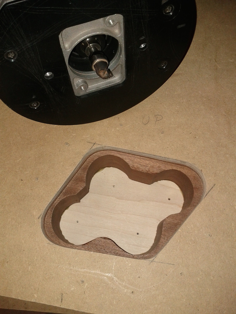

Και αφου ρουταρησα και τα πλαινα για τους μαγνητες .

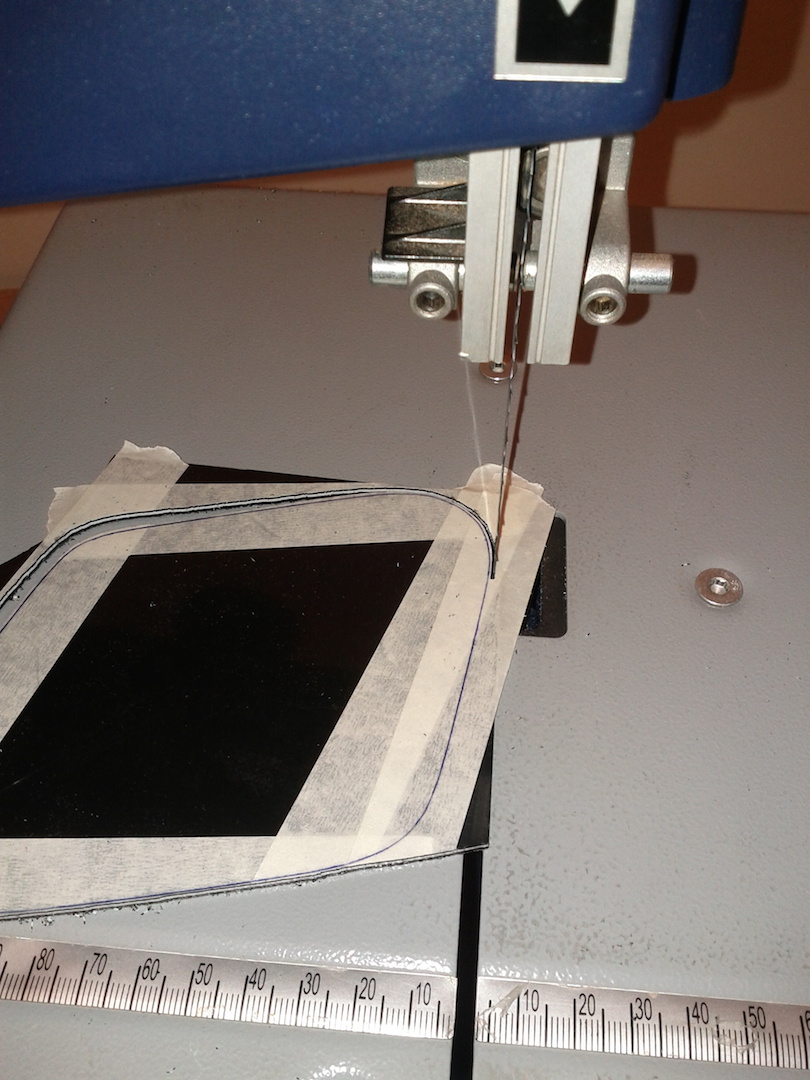

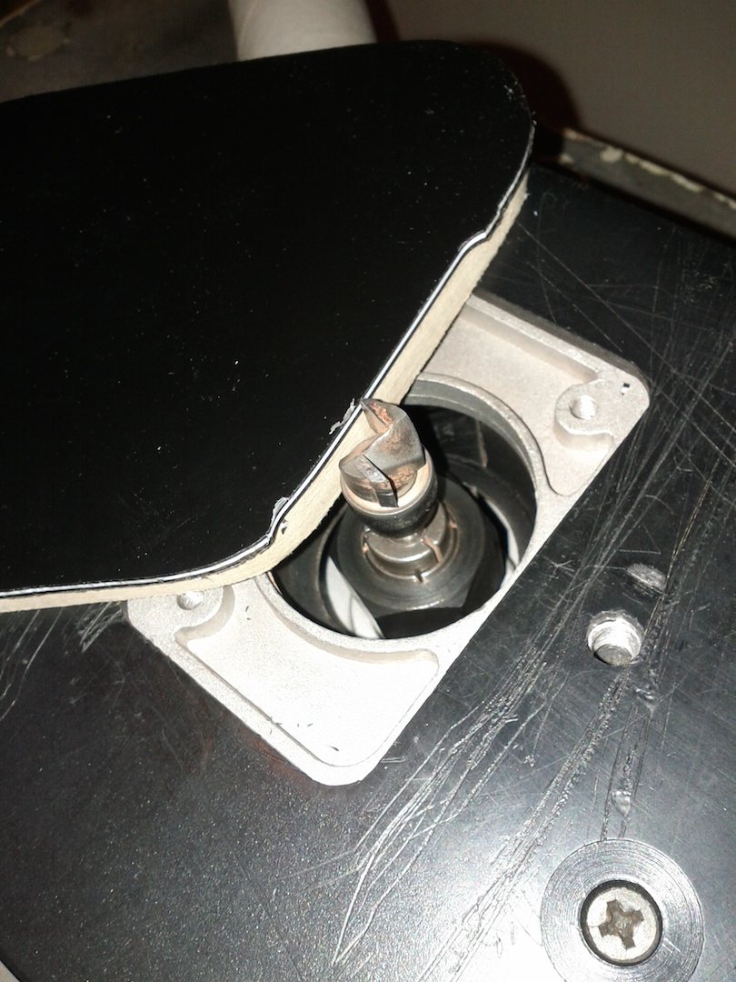

« Απάντηση #177 στις: Μαρτίου 12, 2014, 12:05:12 πμ »

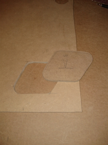

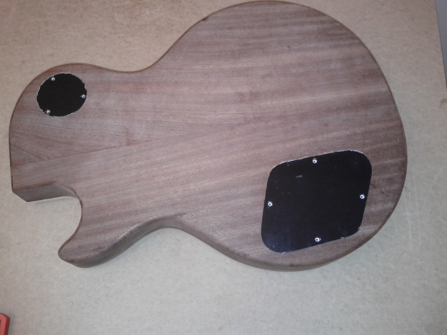

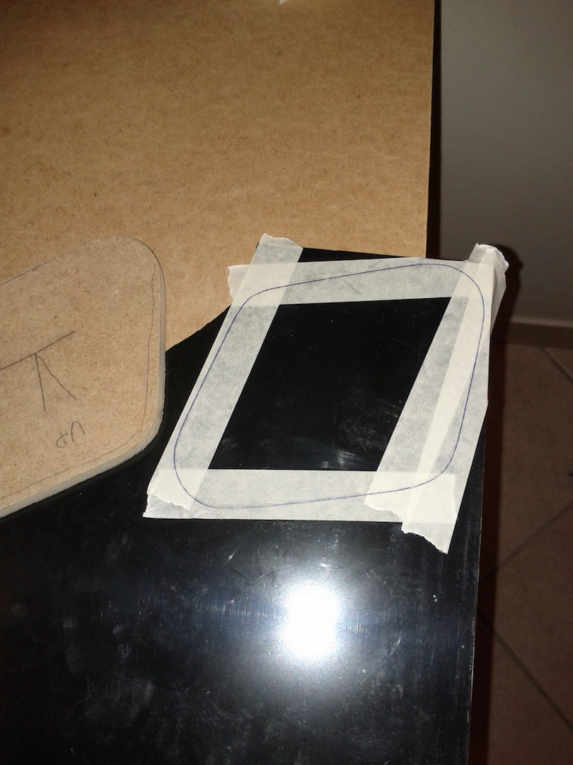

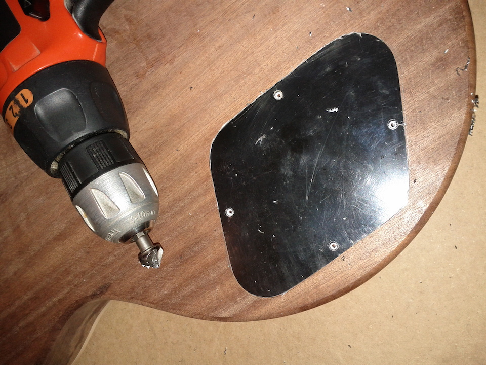

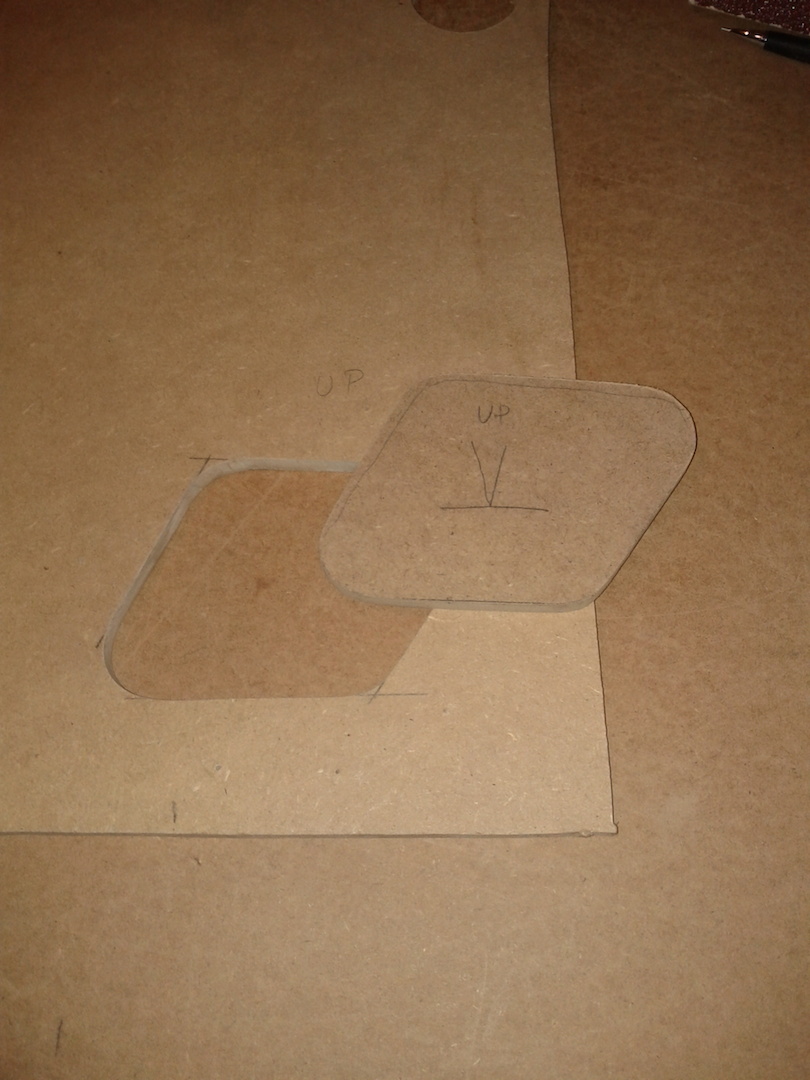

Εκανα τα templates για το πισω καπακι.Στη συνεχεια κατεβασα με το ρουτερ το βαθος που θα μπει το καπακι, και εκοψα το καπακι στο μεγεθος που που θα εφαρμοζει.

« Απάντηση #179 στις: Μαρτίου 17, 2014, 11:04:21 μμ »

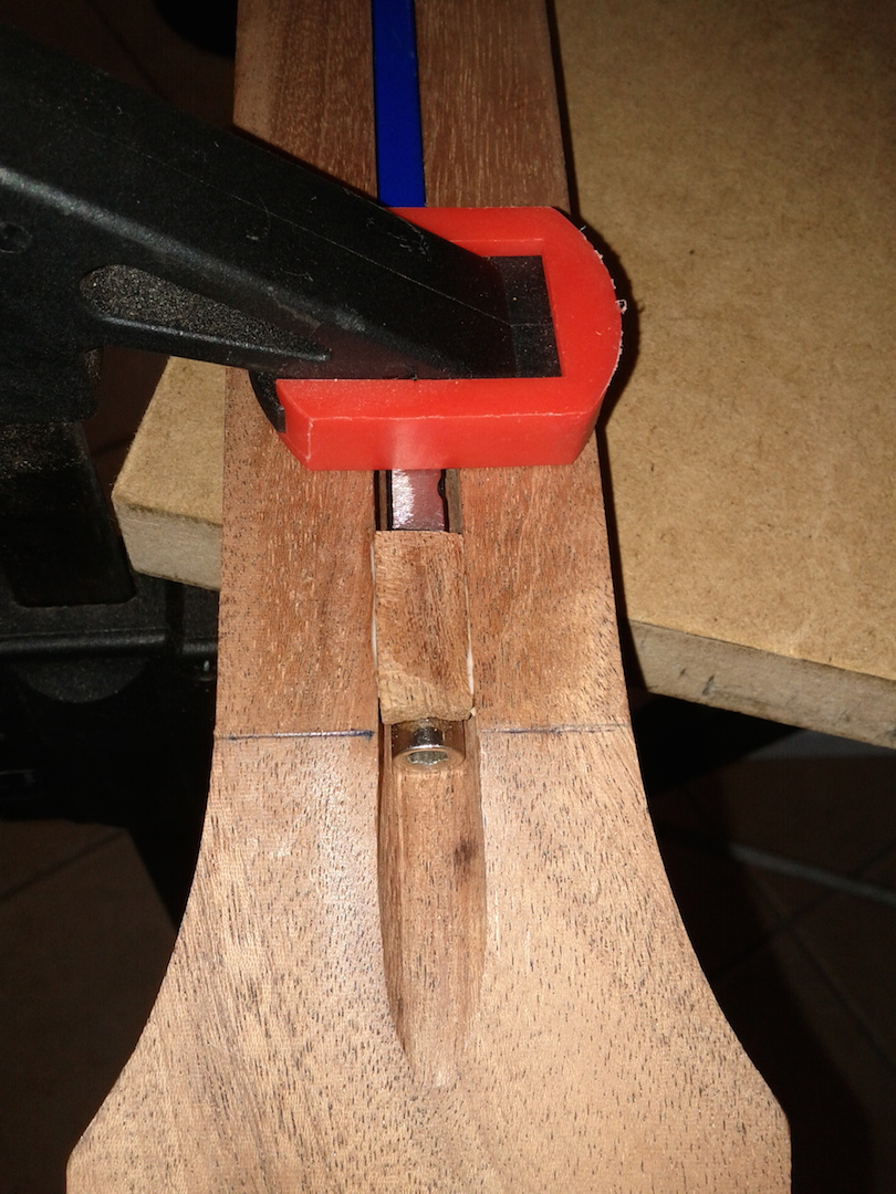

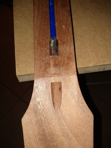

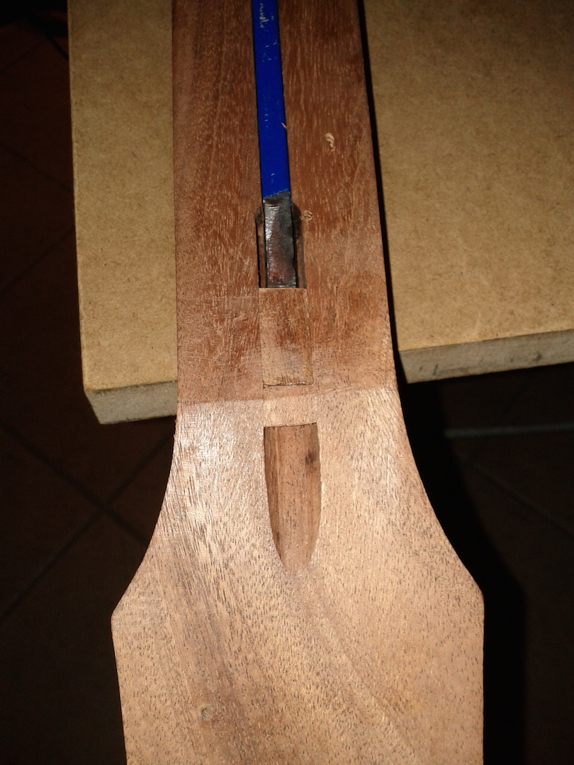

Και αφου μπηκαν τα καπακια στη θεση τους και εγινε η τρυπα για το βυσμα,συνεχεια με το μπρατσο.Κολλησα ενα φιλετο για να σταθεροποιησω την βεργα και ενα μικρο για να βιδωθει η καμπανα.
