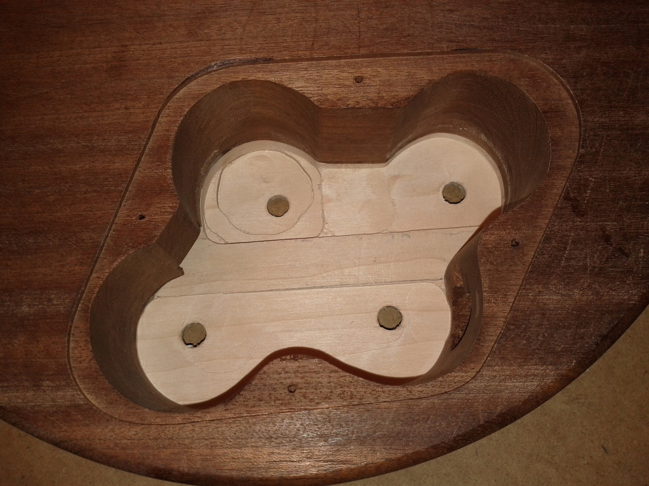

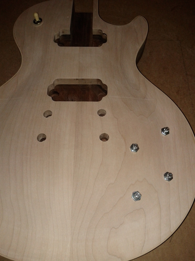

εχεις δικιο νασο μου δεν το σκεφτηκα τον περιορισμο της τρυπας του μαγνητη.
ενω με την κλασικη, αν καπου λιγο ξεφυγει κλεβουμε στον καβαλαρη!
(κατι σαν κοινοι αλογοκλεφτες)
Στελιο επειδη δεν υπαρχει αυτη η δυνατοτητα σε αυτον τον καβαλαρη,τραβηξα την ευθεια σε σχεση με την ταστιερα (μπρατσο) πρωτιστως για τις χορδες.
Στους μαγνητες που λεει σωστα ο Νασος , ειναι λιγο πιο πισω οποτε υπαρχει δυνατοτητα να τους παω στην προκειμενη περιπτωση κατα 1,5 χιλ ποιο δεξια.

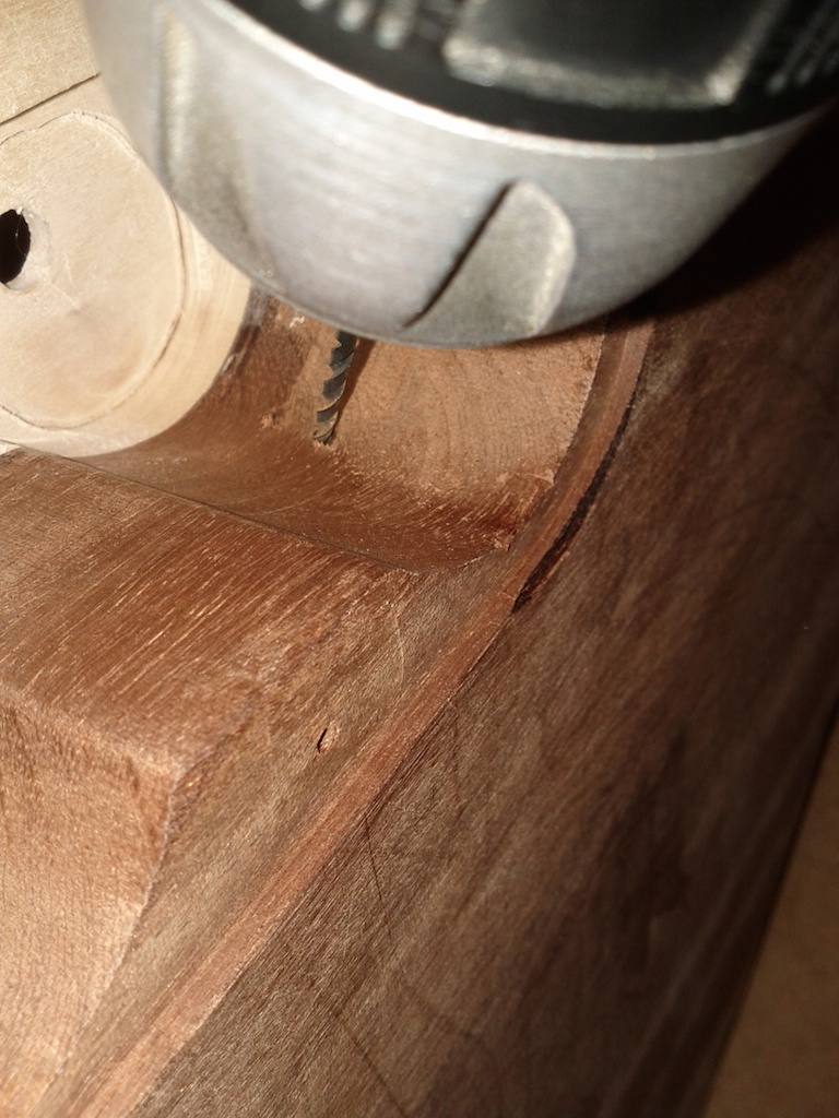

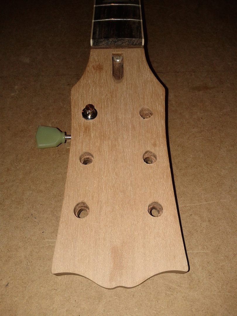

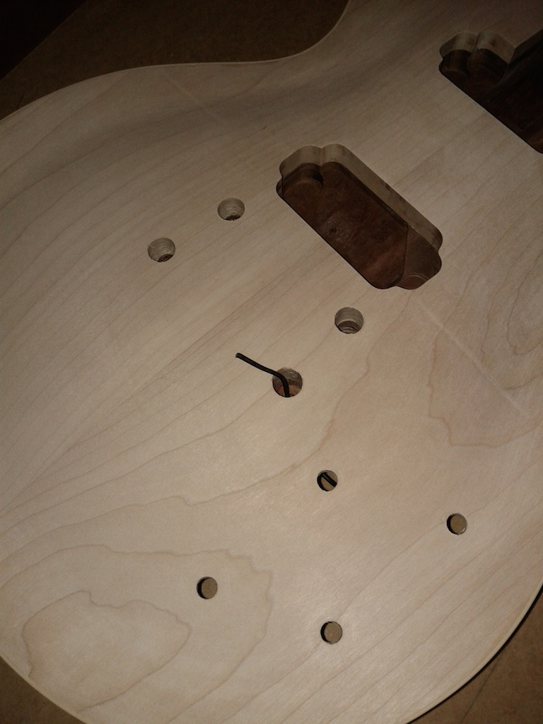

Σκεφτηκα να κανω καποιες επεμβασεις πριν κολλησω το μπρατσο.Τρυπημα καραολου για τα κλειδια και φαγωμα με το ρουτερ στην πισω μερια για να ερθουν τα ποντεσιομετρα στο επιθυμητο υψος.Κατοπιν εκανα την τρυπα που θα περασει το καλωδιο της γειωσης στην γεφυρα.

Προσοχή στη λεπτομέρεια μπράβο Θάνο  ;)

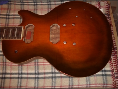

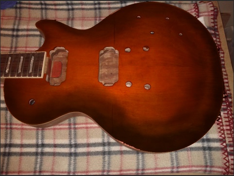

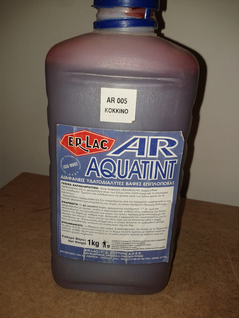

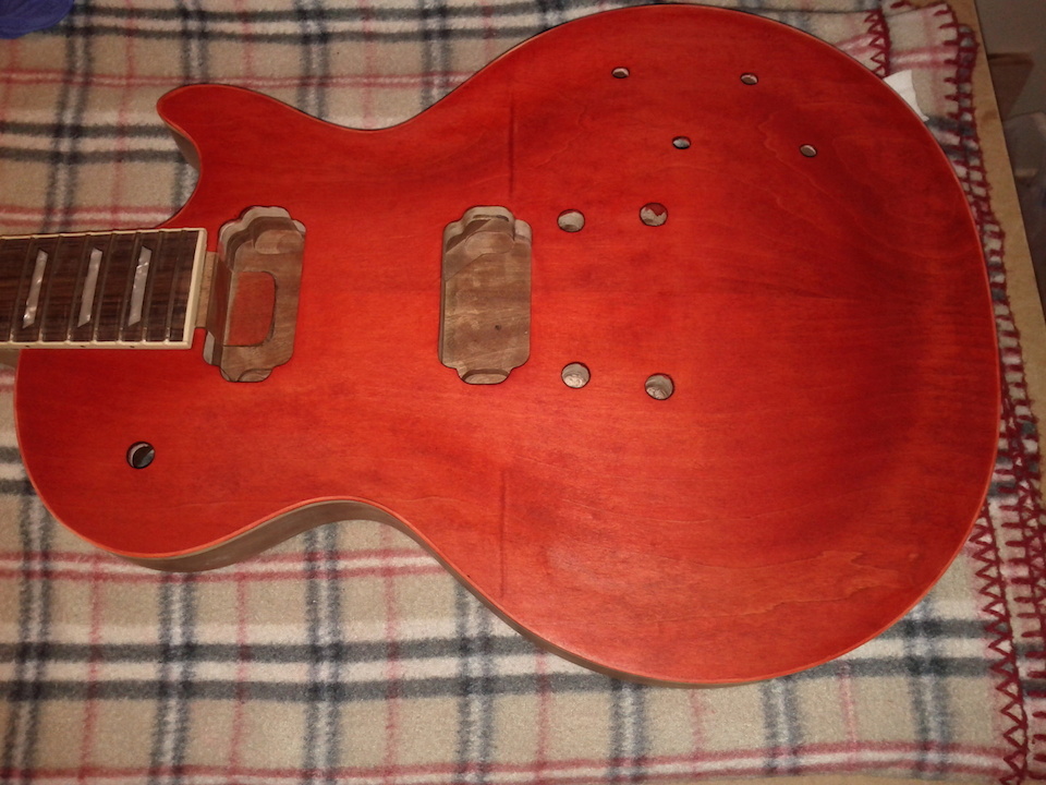

Μετα απο ορισμενες δοκιμες με χρωματα εμποτισμου, κατεληξα σε αυτη την αποχρωση.Ειναι περασμενο ενα χερι και νωπο.
Το χρωμα ειναι απο αυτη τη σειρα της ερλακ.
Ακουω γνωμες.  :)

« Απάντηση #200 στις: Απριλίου 24, 2014, 11:32:45 μμ »
Εμενα μ αρεσει!!!...το φανταζομαι καπως σε candy apple το αποτελεσμα... ;D και μου τρεχουν τα σαλια :-*
Απ: Les Paul
« Απάντηση #201 στις: Απριλίου 25, 2014, 12:27:47 πμ »
Ωραίο ισως θελει παραπάνω απο ένα χέρια χρώμα

« Απάντηση #202 στις: Απριλίου 25, 2014, 01:07:13 πμ »
Νασο θα το κανω και δυο και τρια χερια αλλα σε δοκιμες που εκανα το κελεμπεκι δυσκολα ποτιζει.

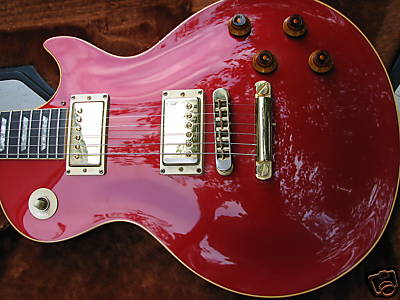

η άποψη μου... ;) στην εικόνα από κάτω
Απ: Les Paul
« Απάντηση #204 στις: Απριλίου 25, 2014, 08:04:56 πμ »
Εμ ολυμπιακος δεν εισαι; κοκκινοκόκκινο θα διαλεγες!
Πολυ ωραιο ειναι, ισως ακομη ενα χερι θα ειναι ακομη καλυτερα, τωρα το εχει παρει το χρωμα κ με το λουστρο ΘΑ ΣΚΟΥΡΗΝΕΙ περισσοτερο... (δοκιμη σε ρεταλη ιδιου ξυλου: αλανθαστη συνταγη!)
αντε τελειωνε, γιατι με μια επισκεψη θελω να ελθω να την δω κ να παω κ απο του κωστα που με περιμενει 2 μηνες τωρα...!!! (ουλτρα: 2 σε 1...)
πλακα κανω: σιγα-σιγα πηγαινε κ με προσοχη...

Πολύ ωραία δουλειά φίλε Θάνο...!! Αν κρίνω από τον τρόπο που έχεις δουλέψει μέχρι τώρα, και το βάψιμο αλάνθαστο θα βγει... Καλή συνέχεια.. Αναμένουμε..  ;)  ;D
(Επίσης συμφωνώ απόλυτα στο candy red και σκέφτομαι να κάνω και την Tele μου σ'αυτό το χρώμα.. ελπίζω να μην τσιτώσει ο steliosguitar που την θέλει με διαφανή βερνίκια...  ;) ;) ;)  )

« Απάντηση #206 στις: Απριλίου 25, 2014, 06:53:19 μμ »
Παιδες το candy apple red το χω δει και σε διαφανο και σε solid απο κοντα και ειναι σκετη Κ@ΥΛΑ...παρντον για το γαλλικο αλλα αξιζει με χιλια... ;)

Mike (Gallagher) δεν εχω φτασει στο τελικο σταδιο,οι τελευταιες φωτο ειναι προτασεις για το βαψιμο απο τους φιλους εδω μεσα.
Το χρωμα το περασα με μπαλα ( πανι βαμβακι ) αλλα ακομα ψαχνομαι αν μπορεσω να το κανω burst.

« Απάντηση #209 στις: Απριλίου 29, 2014, 11:40:38 πμ »
Να σε ρωτήσω.. το βαμβάκι τι ρόλο παίζει? Μια χαρά σου βγήκε!
Εγώ βουτούσα στο χρώμα ένα πανί που απλά το έστριβα για να μοιάζει με μπάλα.
