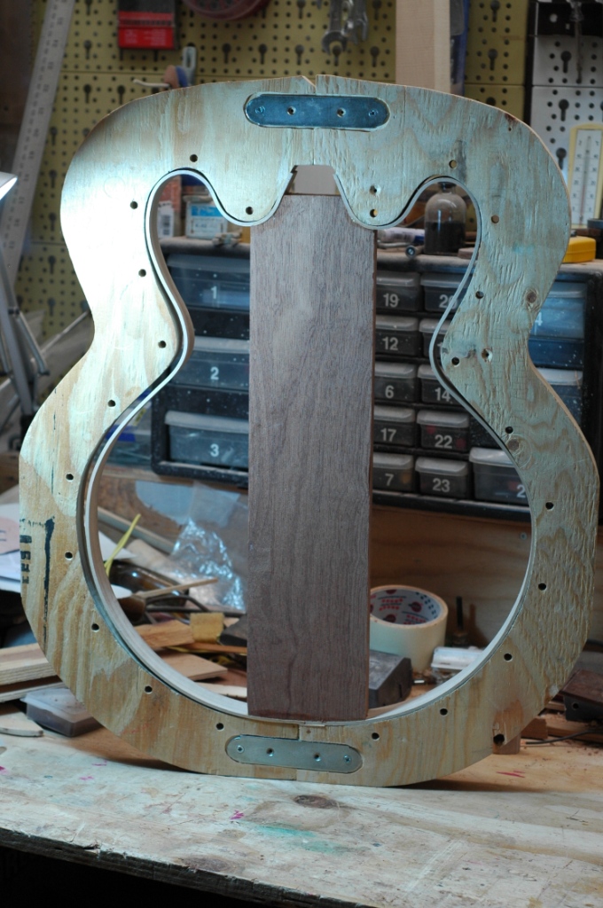

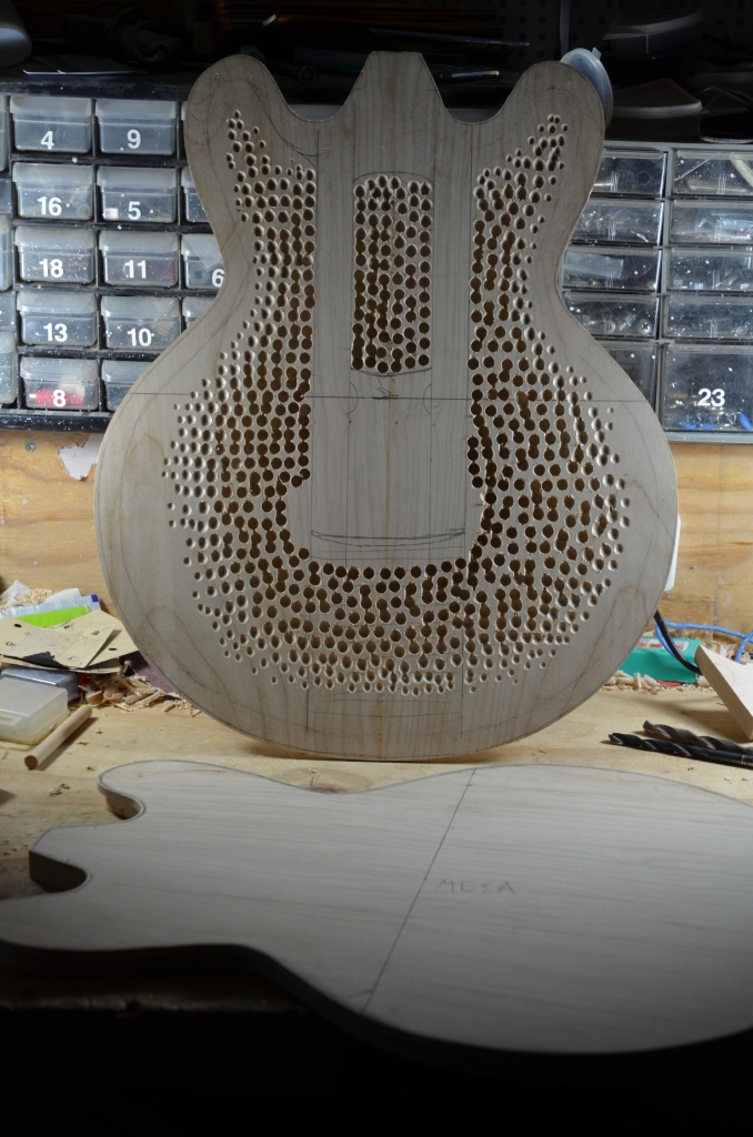

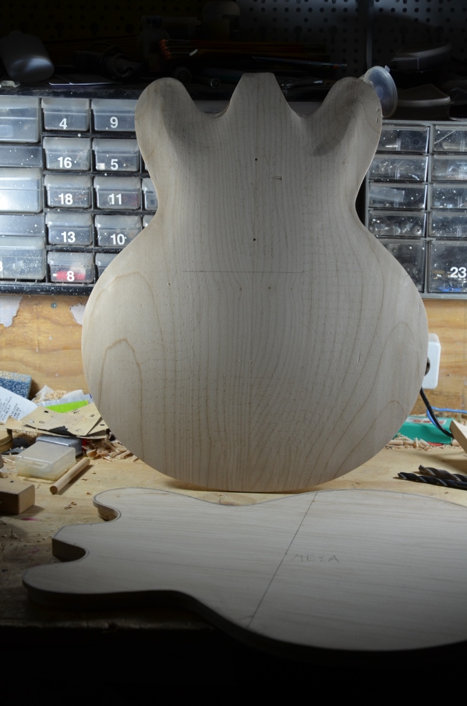

   Μετά απο αρκετό καιρό συνεχίζω τις κατασκευές με μια νέα 335  και κατευθείαν στα δύσκολα: στη διαμόρφωση των καπακιών .
   Δύο ζευγάρια book mached κελεμπέκι πάχους 18χιλ κόπηκαν κολήθηκαν και διαμορφώθηκε το ένα μόνο απο έξω αρχικά και μετά ξεκίνησε η διαμόρφωση και απο  μέσα όπως φαίνεται στις φωτο.
Οπως φαίνεται τα καπάκια θα έχουν μειωμένη μάζα στο center block και η  πλευρά του καπακιού πίσω απο το καβαλάρη δεν θα ακουμπάει καθόλου πάνω στο center block
Ολα αυτά για να έχει το όργανο λιγο πιο αυξημένο ακουστικό χαρακτήρα και ελπίζω να μην υπάρχουν  ανομοιομορφίες στον ήχο απο χορδή σε χορδή σε όλη την έκταση της ταστιέρας

Boulis τι δεν καταλλλλαβαίνεις ?
Για δώσε βάση στη φωτο 0008b. http://www.luthier.gr/index.php?topic=572.105
Φαίνεται το καπάκι σκαμένο όλο εκτός της κεντρικής περιοχής κοινώς center block ενώ σε αυτή τη κιθάρα η περιοχή μετα το καβαλάρη θα σκαφτεί επίσης οπότε οταν κοληθεί το σημείο αυτό δεν θα ακουμπάει και θα πάλλεται ελεύθερα .
Η ύπαρξη του ξύλου στη κεντρική περιοχή ειναι για να πνίγει το συντονισμό των καπακιών και να μη μικροφωνίζει (συντονίζει στην ιδιοσυχνότητα) το όργανο με ενισχυτή σε ψηλή ένταση ;D
Βέβαια θα ανεβάσω και φωτο απο τα πλαινά με το center block να καταλάβεις καλύτερα φίλε μου da Vinchi

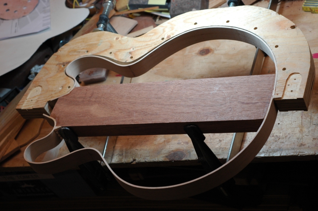

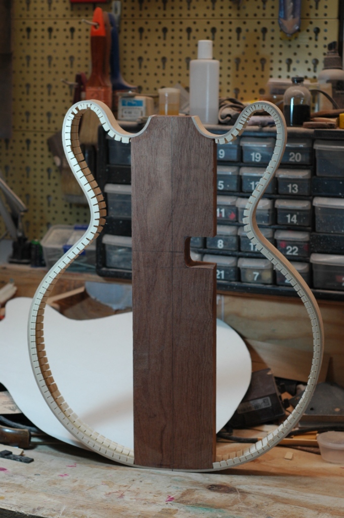

ανεβάζω και άλλες φωτο με τα πλαινά και το ξύλινο μπλοκ στο κέντρο,για να προλάβω ερωτήσεις το μπλόκ ειναι λειψό στο σημείο του πισω μαγνήτη για να περάσουν τα ηλεκτρικα της στο τέλος ;)
