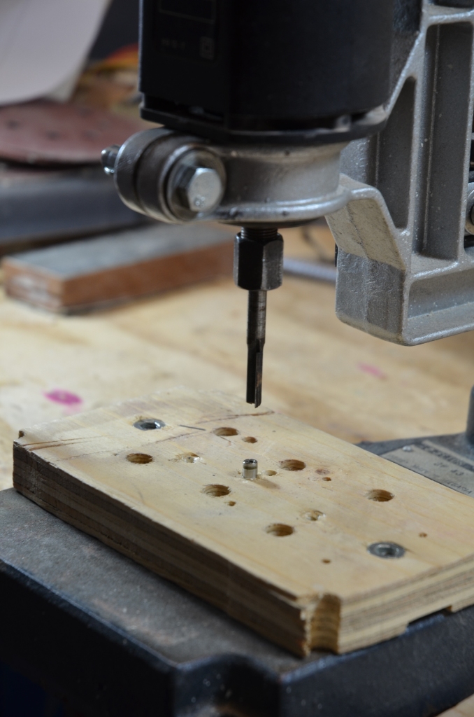

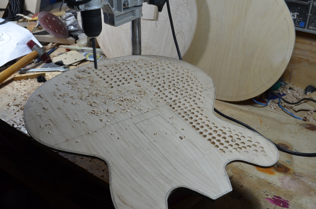

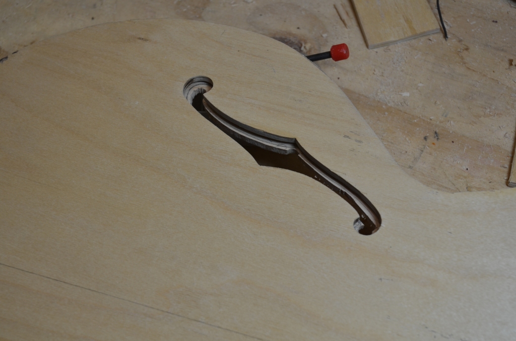

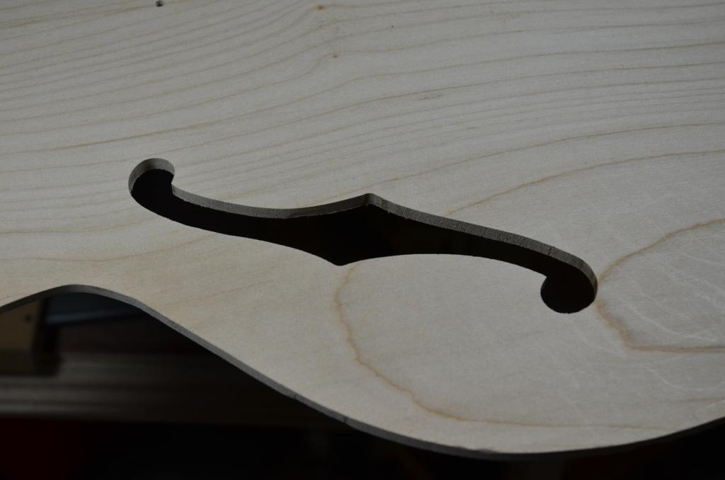

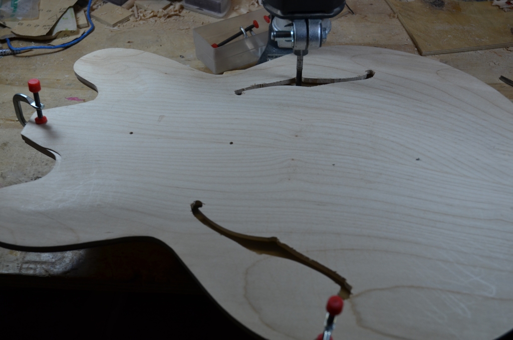

Στη φωτο φαίνεται το ρούτερ στη βάση με ενα μεταλικό pin ακριβώς απο κάτω
Στην άλλη φωτο φαίνεται ο οδηγός template μαζί με τ καπάκι (sandwich)   όπου έχει ανοιχτεί ήδη το f hole με τη σέγα πρόχειρα
Στη προ τελευταία φωτο το ρούτερ σε δράση, το pin  ακουμπάει στο template και το ρούτερ κόβει το f hole με ακρίβεια ;)

Πολύ καλή δουλειά και ωραία πατέντα.Η βάση για το ρούτερ είναι ειδική ή είναι πατέντα και αυτή?
Η βάση ειναι μια απλή βάση για δράπανο με κολάρο 43χιλ απλά είμαι τυχερός γιατί το ρούτερ ειναι παλιό και έχει και αυτό την ίδια διάμετρο οπότε μπαίνει στη βάση.
Παλιότερα τα ρούτερ μπορούσαν να αποσπαστούν απο τη βάση τους και είχαν όλα ανεξάρτητα απο μάρκα το ίδιο κολάρο 43χιλ.
Τώρα βγαίνουν ρούτερ και βάση ενα σώμα καί δεν στηρίζονται με κανένα τρόπο ;D

.... οχι ρε δάσκαλε.....φωτιές μας άναψες..... το pin router μου έλειπε τώρα....

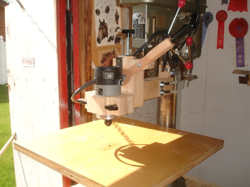

το ρουτεράκι μου έχει λαιμό 43 μμ..... έχω και την ίδια βάση...............(πολύ ψευτικη είναι όμως...πρέπει να κουνάει πολύ???)
να κάνω την υπόθεση ότι το pin πρέπει να είναι ίδιας διάμετρου με το κοπτικό ;;; ....ή άλλιώτικα ... αν θέλω να κάνω την τρύπα φαρδύτερη απο τον οδηγό και βάλω πιό λεπτό pin , θα δουλέψει ???
....ζω για να απορώ.......άπορος..... :-[ :-[ :-[
υπάρχει ρουτερ με λαιμό......trend t4
http://www.axminster.co.uk/trend-t4-1-4-router
ιδιο με το δικό μου δηλαδή....

Ωραίο ρουτεράκι και οικονομικό!
Θα δουλέψει , το πιν ειναι 5χιλ και το ρούτερ 6,35 το ήθελα επιτηδες για να βγει φαρδύτερο θα μπει binding στη φ τρύπα ;)
[/quote]
Φίλε Νάσο συνέχισε να μας εκπλήσσεις με της ωραίες κατασκευές σου χιλια μπράβο και γεια στα χέρια σου, πάντως με την βάση πιστεύω πως όλο και κάποια πατέντα γίνετε γιατι τα σημερινά router έχουν στην πλάκα τους τρύπες με σπήρομα όπου εκεί μπορείς να τοποθετήσεις το εργαλείο στην βάση

Κωνσταντίνε έχω ανοίξει μια τρύπα τεράστια στον πάγκο μου για να βάλω ανάποδα το μεγάλο μου ρούτερ με το τρόπο που περιγράφεις, το θεμα ειναι οτι το πάχος του μηχανισμού των ρούτερς τρώει χώρο και χρειάζονται τα κοπτικά να έχουν μακριά κοντύλια για τέτοιες δουλειές γι αυτό εφτιαξα το πιν ρούτερ ;)

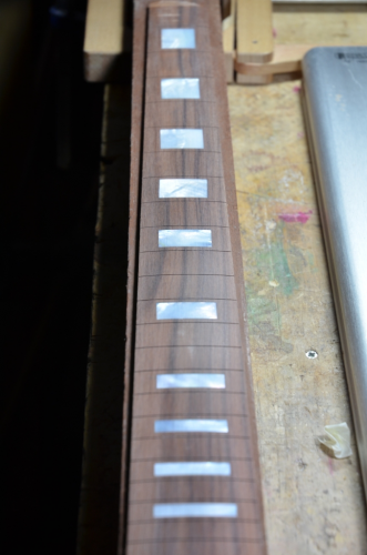

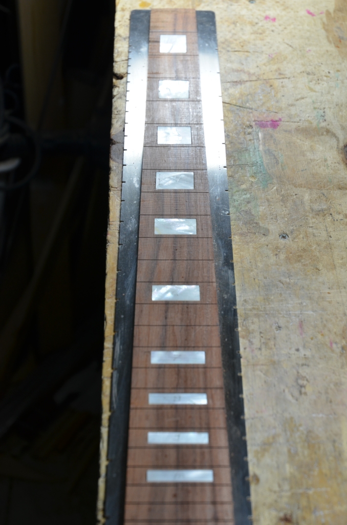

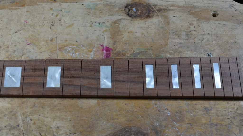

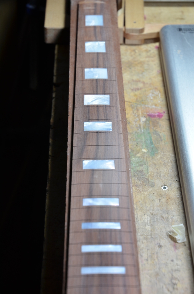

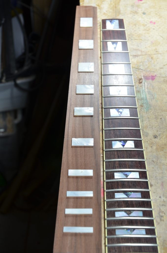

ταστιέρα
Αν και είχα έτοιμη η νέα θα ειναι στα επιθυμητά specs απο ανοικτόχρωμο παλίσανδρο και λευκό όστρακο για να ταιριάζει με το ξανθό διάφανο νίτρο

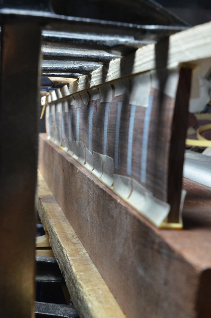

...έχει νόημα να το πρεσσάρεις το πλαστικό binding μετά την κυανοακρυλική......;;;
..εκτός αν κόλλησες με "πάστα" ασετόν......(;;;)
Απ: νέα ES 335
« Απάντηση #44 στις: Ιανουαρίου 09, 2014, 06:13:34 μμ »
Γιώργο δεν έχεις άδικο αλλά χρησιμοποιώ κυανοακρυλική σε τζελ που αργεί λιγο να στεγνώσει και δεν εμπιστεύομαι μονο τη χαρτοταινία, το ακινητοποιώ έτσι για 20 min και έχω το κεφάλι μου ήσυχο ;D
Έχω χρησιμοποιήσει ασετόν, κόλλα PVC , απλή κυάνο αλλά η gel ειναι η καλύτερη  ;)
