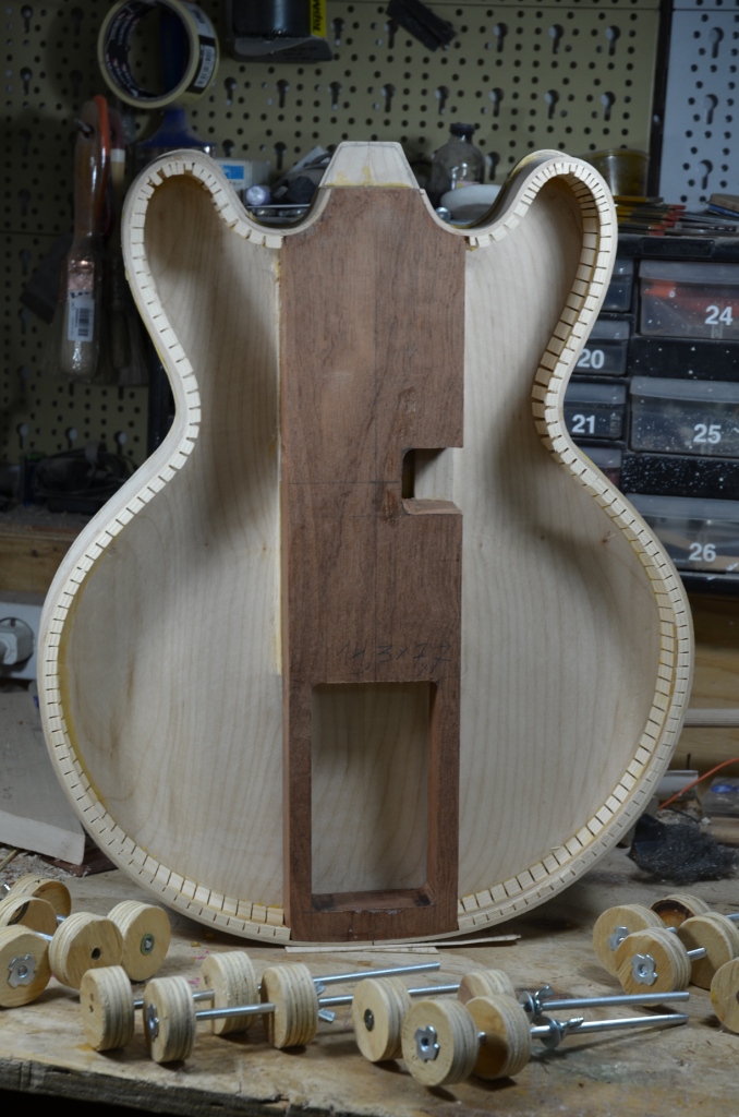

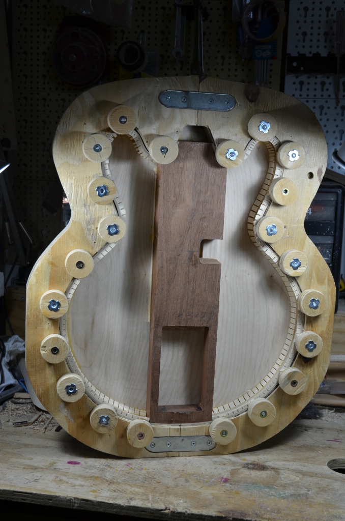

τα διάφορα parts απο τη κιθάρα ειναι σχεδόν έτοιμα και ζυγίστηκαν μαζί με μαγνήτες και τα μεταλικά μέρη στα 4 kg περίπου οπότε αποφασίστηκε να θυσιαστεί και μέρος του center block στη κάτω μεριά της κιθάρας οπότε έχουμε 230γρ. λιγότερα
κιθάρα με το ζύγι  ;D
Ξεκίνησε επιτέλους το μοντάρισμα και κολήθηκε το κάτω καπακι στο center block- πλαϊνά

το τελικό βάρος θα το δούμε γιατι θα σκαφτεί και για μαγνήτες και θα πέσουν και τα λούστρα οπότε θα δούμε στο τέλος, σημασία έχει να έχει παραπάνω χαρακτήρα ακουστικού οργάνου απο την κόκκινη γι αυτό και την ελαφρύνω,  τα καπάκια στην πίσω πλευρά απο τον χορδοστάτη και κάτω δεν ακουμπάνε στο κεντρικό μπλόκ δεν φαίνεται καλά σε αυτές τις φωτο.
Το κέρφινγκ ειναι απο έλατο το φτιάχνω μόνος μου γι αυτό ειναι λίγο ανομοιόμορφο και σπάει εύκολα στη πάνω πλευρά λείπουν κομμάτια ;D
  • Μηνύματα: 587
  • Αγαπημένο ξύλο: Σφενδαμος
Απ: νέα ES 335
« Απάντηση #54 στις: Μαρτίου 06, 2014, 11:02:33 μμ »
Νασο, ομορφιες βλεπω. Στις φωτο φαινεται οτι δεν ακουμπαει το κεντρικο μπλοκ.Αντε με το καλο να την ακουσουμε. :)

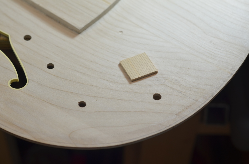

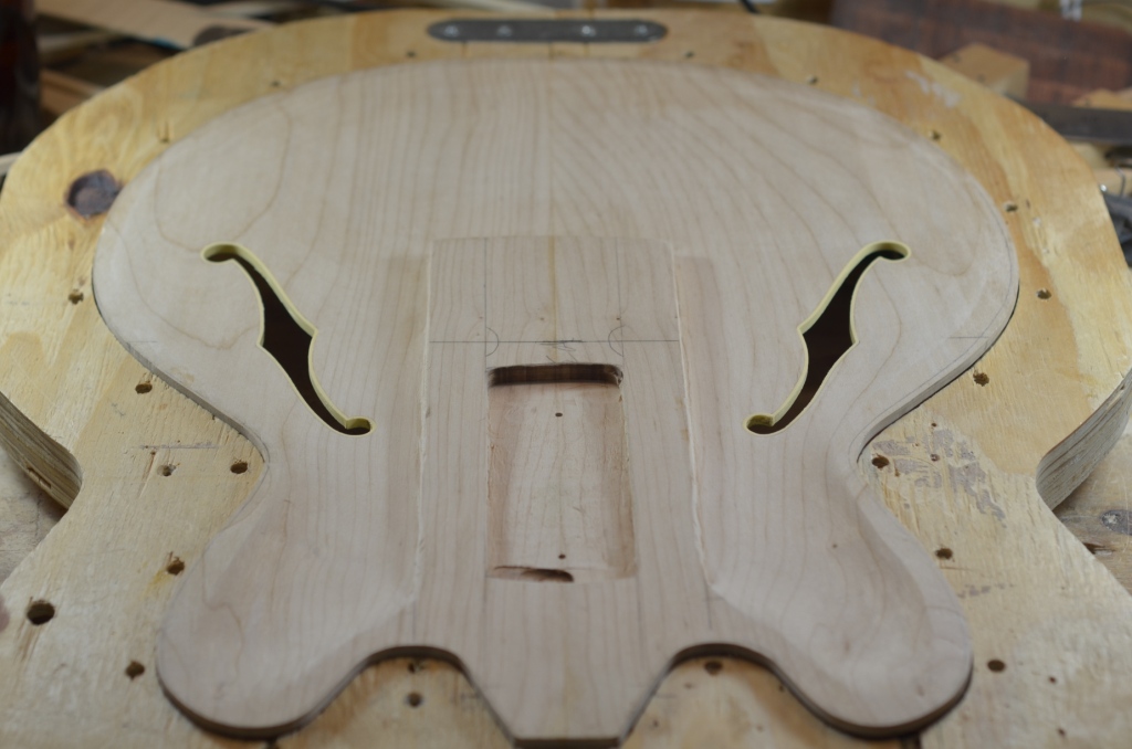

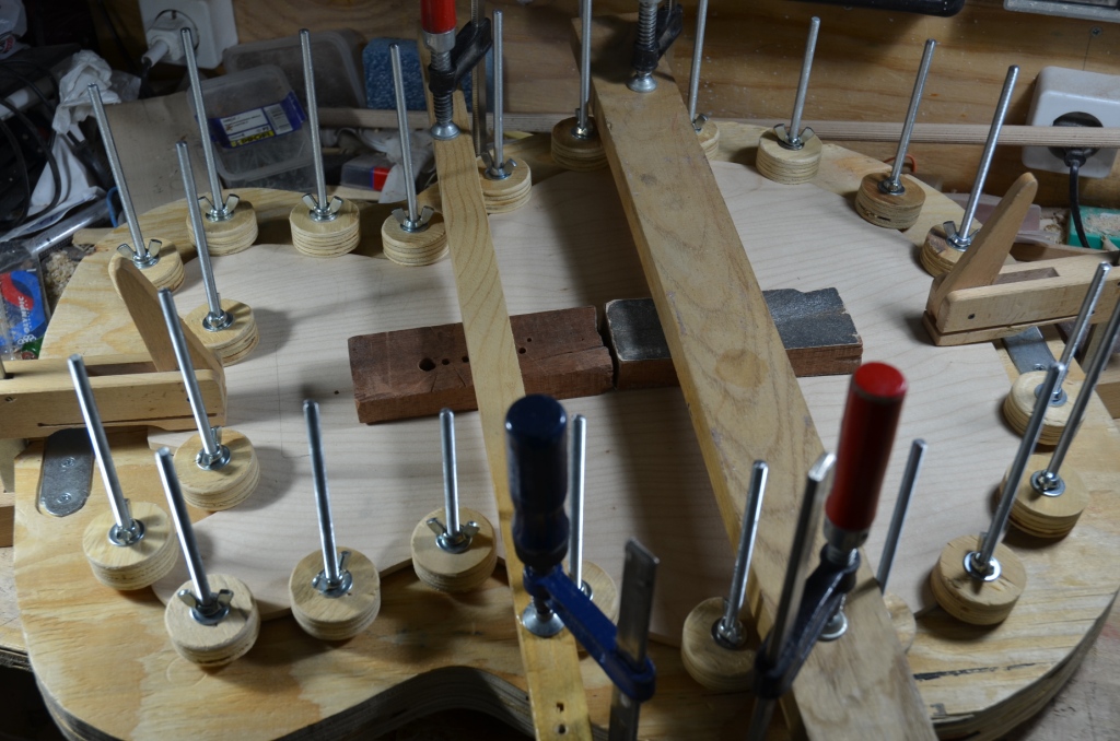

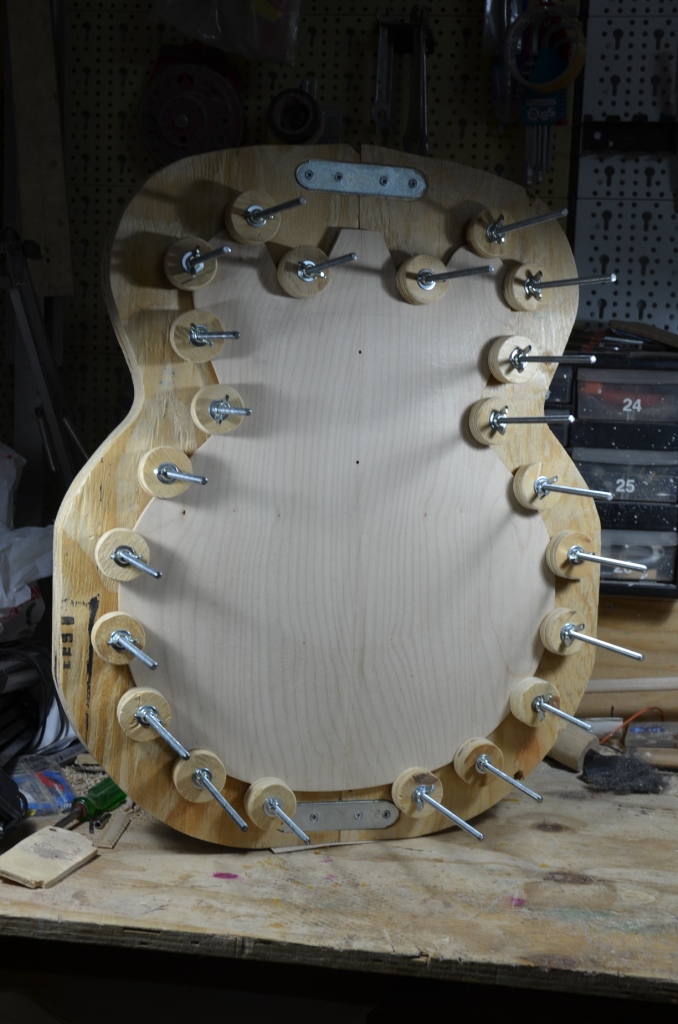

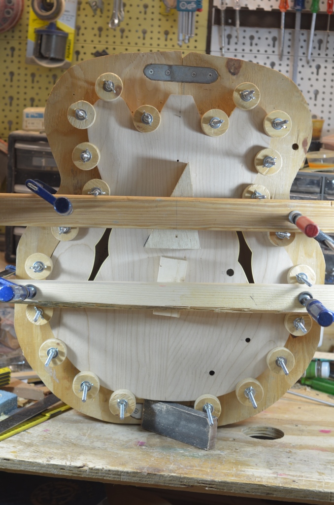

« Απάντηση #55 στις: Ιουνίου 03, 2014, 11:47:17 μμ »

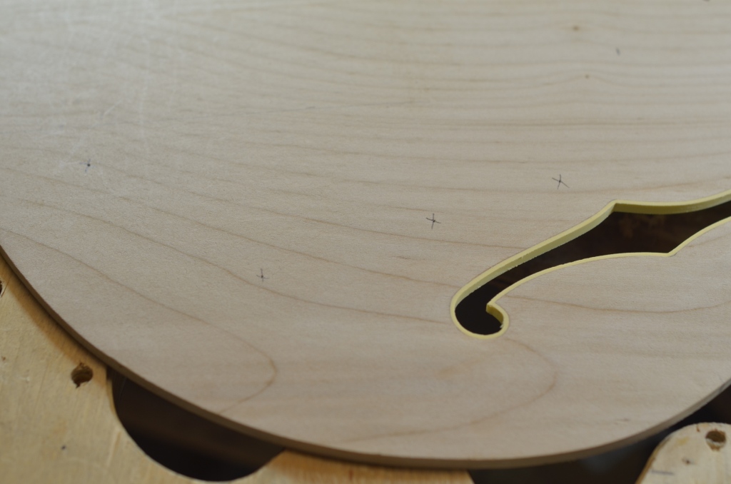

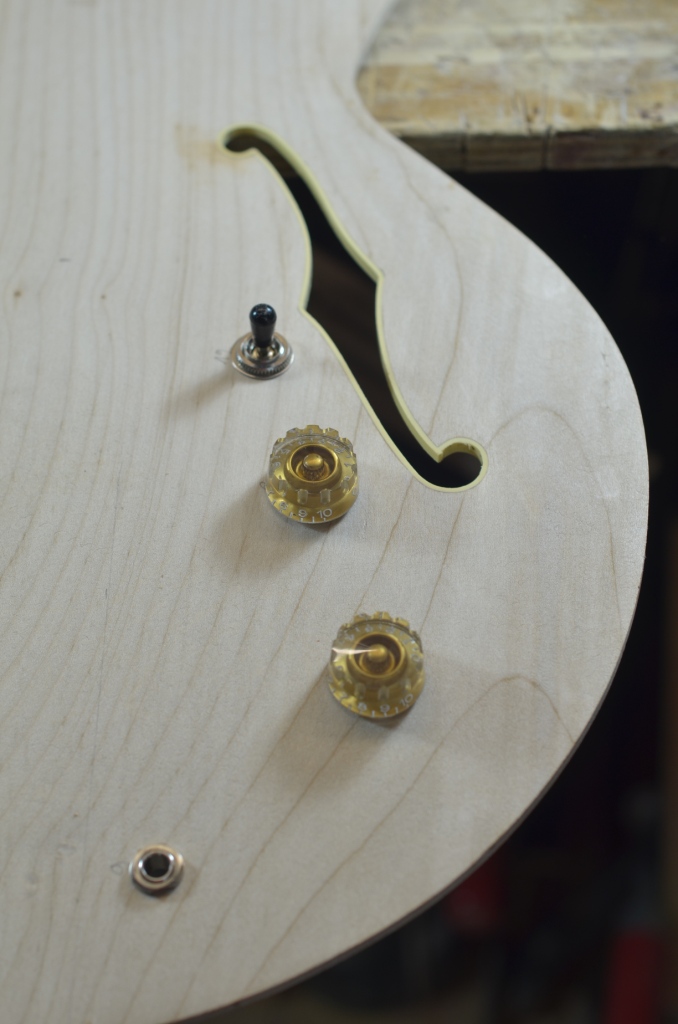

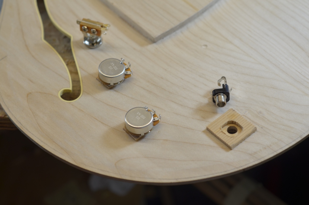

Συνέχεια με το πάνω καπάκι που ετοιμάστηκε, έγιναν και οι τρύπες για δύο ποτς , διακόπτη επιλογής μαγνήτη και βίσμα.
Στη θέση του βίσματος κολήθηκε απο μέσα κομματάκι μυρωδάτου κέδρου που ρουταρίστηκε και το βίσμα μπαίνει χωνευτό στη θέση του για να μη γυρίζει όταν θα βιδωθεί το παξιμάδι απο τη πάνω πλευρά
Εγινε και ο έλεγχος ώστε να βιδωθούν όλα και να ειναι στο σωστό ύψος

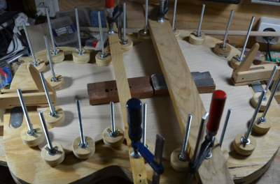

Μετά κολήθηκε το καπάκι και πάμε για τα bindings
