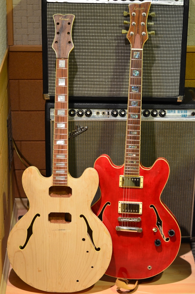

Η νέα ξανθιά στο φυσικό της χρώμα λαφρύτερη- κανα κιλό- και να παίζει σαν τη κόκκινη

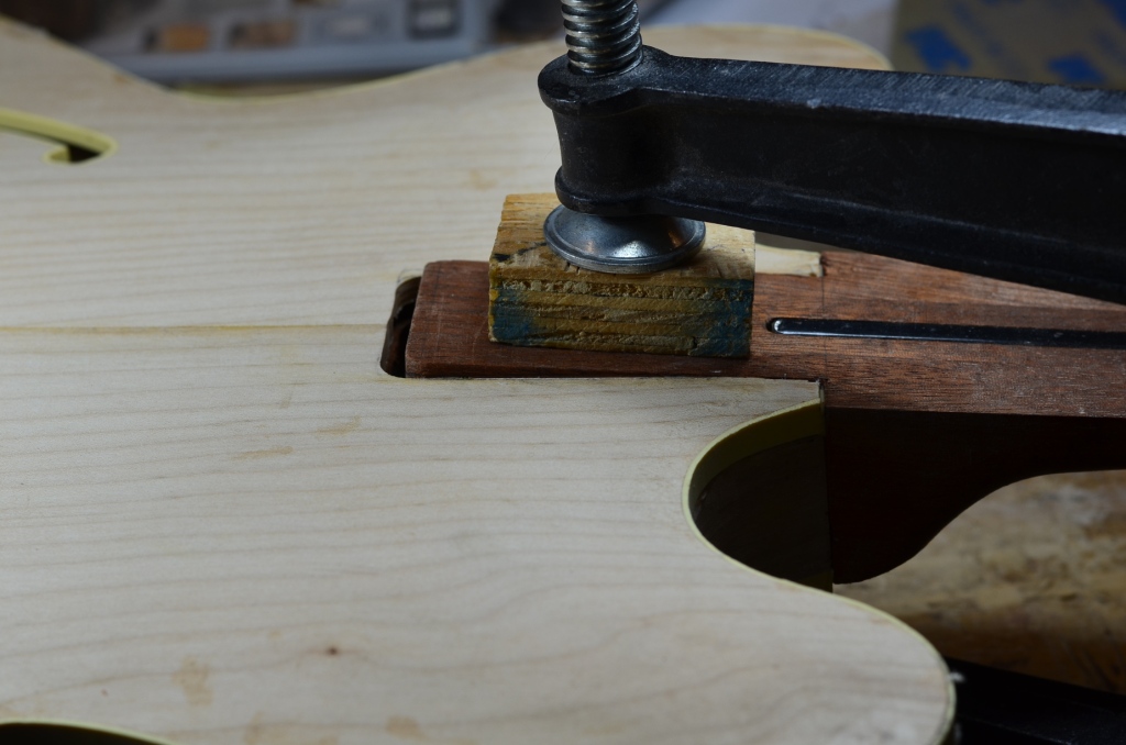

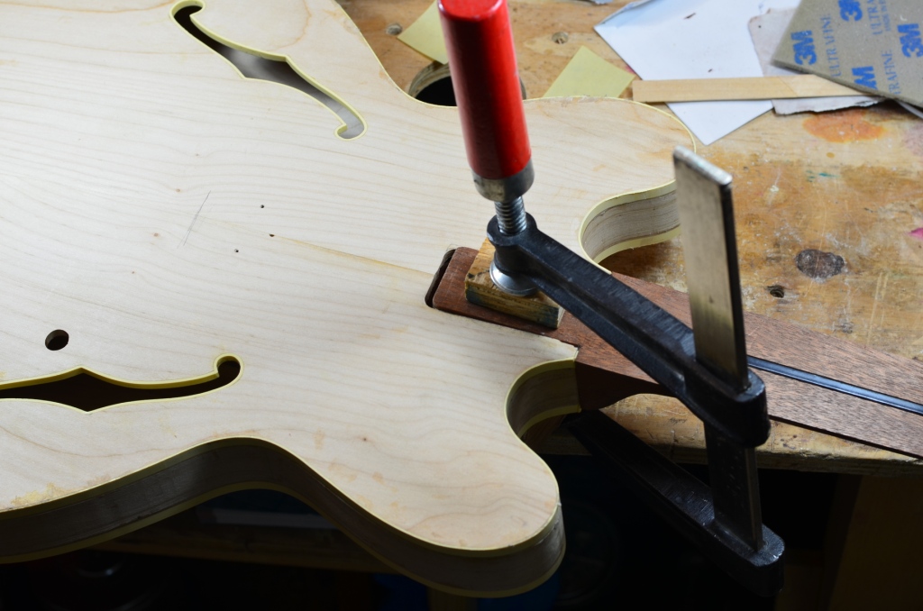

περάστηκαν τα cream binding μετα κόπων και βασάνων με πολύ κυανοακρυλική - ευχαριστώ Θάνο-που θέλει καλό καθάρισμα γιατι δεν πιάνει χρώμα

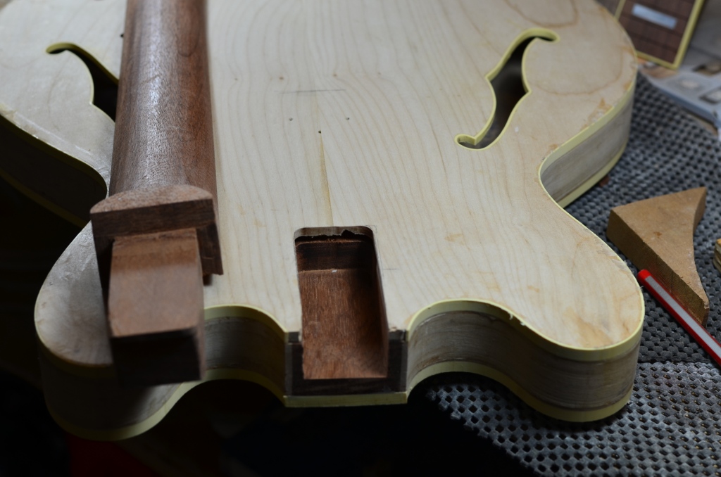

ήρθε και το ταίριασμα μπράτσου- σώματος και αυτό με αρκετή δουλίτσα σε σημείο να σκευτώ οτι η επόμενη 335 θα πρέπει να ειναι neck through body μηπως και αποφύγουμε αυτό το στάδιο

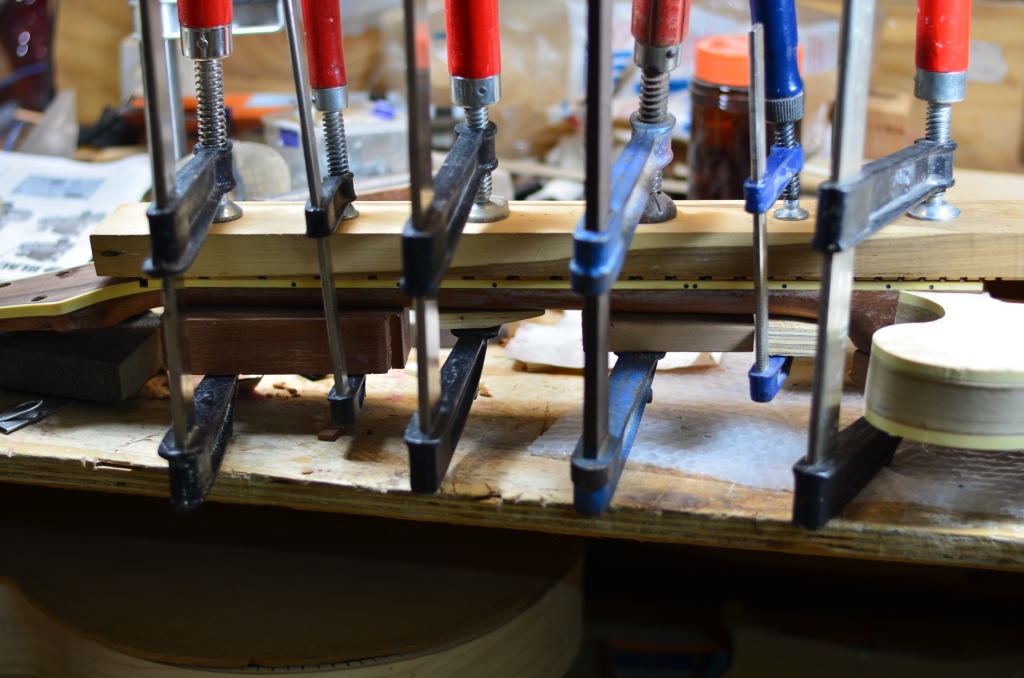

Και μετά κολήσαμε το μπράτσο στο σώμα και επιτέλους έεερχεται

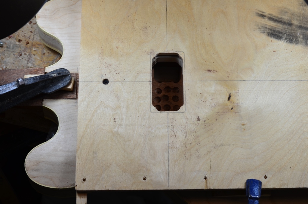

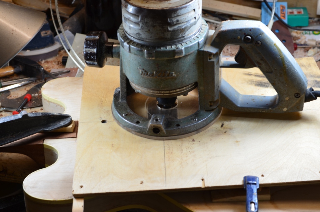

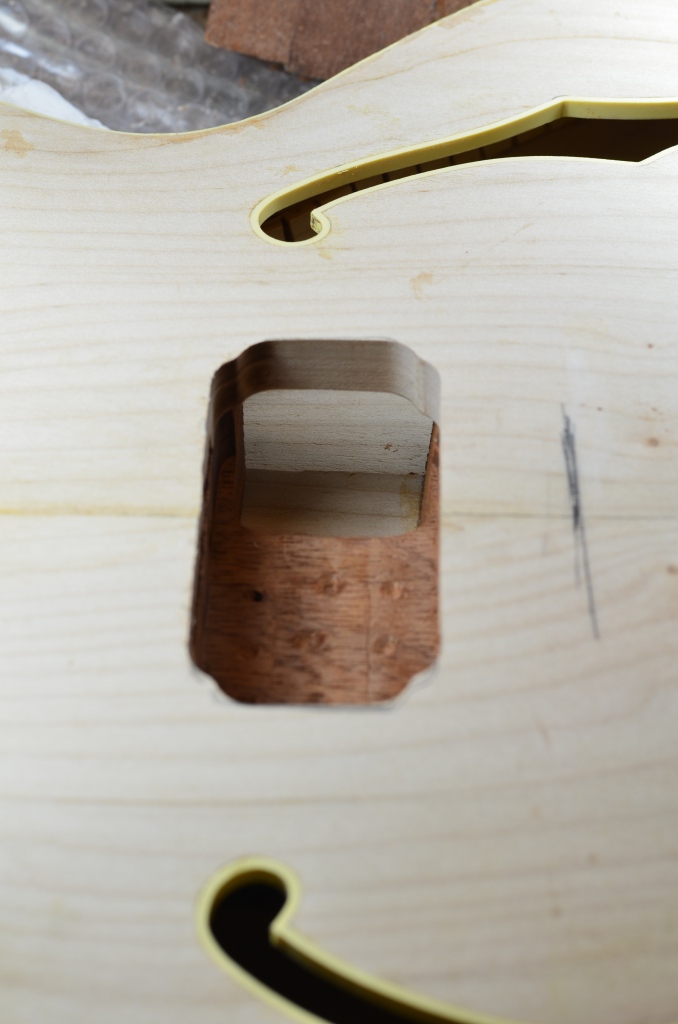

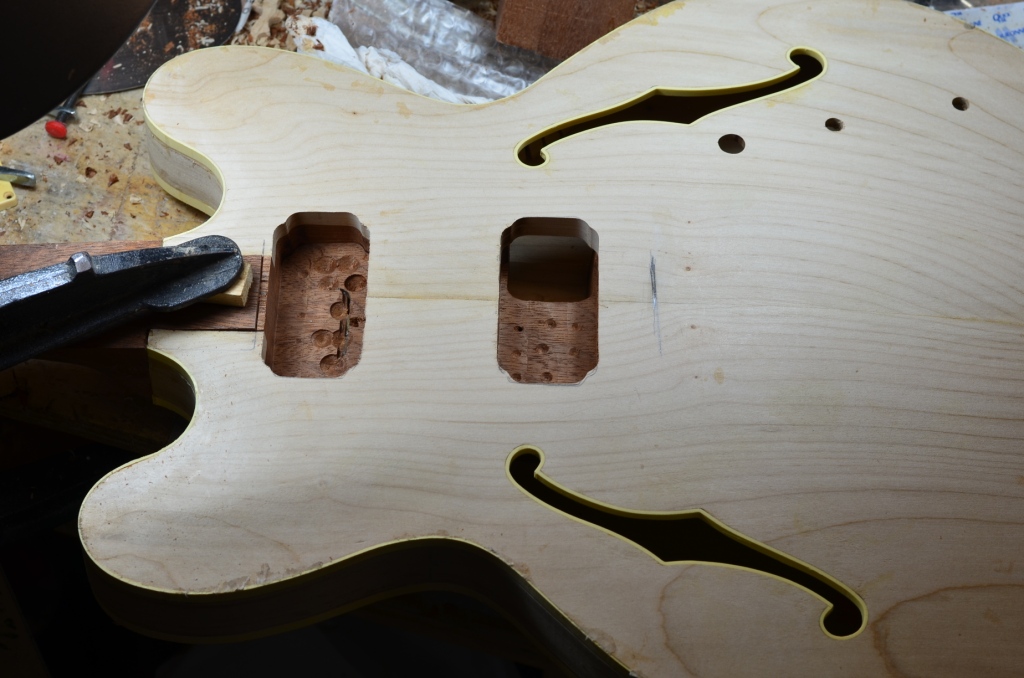

Εγινε το σκάψιμο για μαγνήτες με το θηριώδες makita προσεκτικά
στον πίσω μαγνήτη φαίνεται η δίοδος στο center block απο όπου θα περάσουν τα ηλεκτρικά της

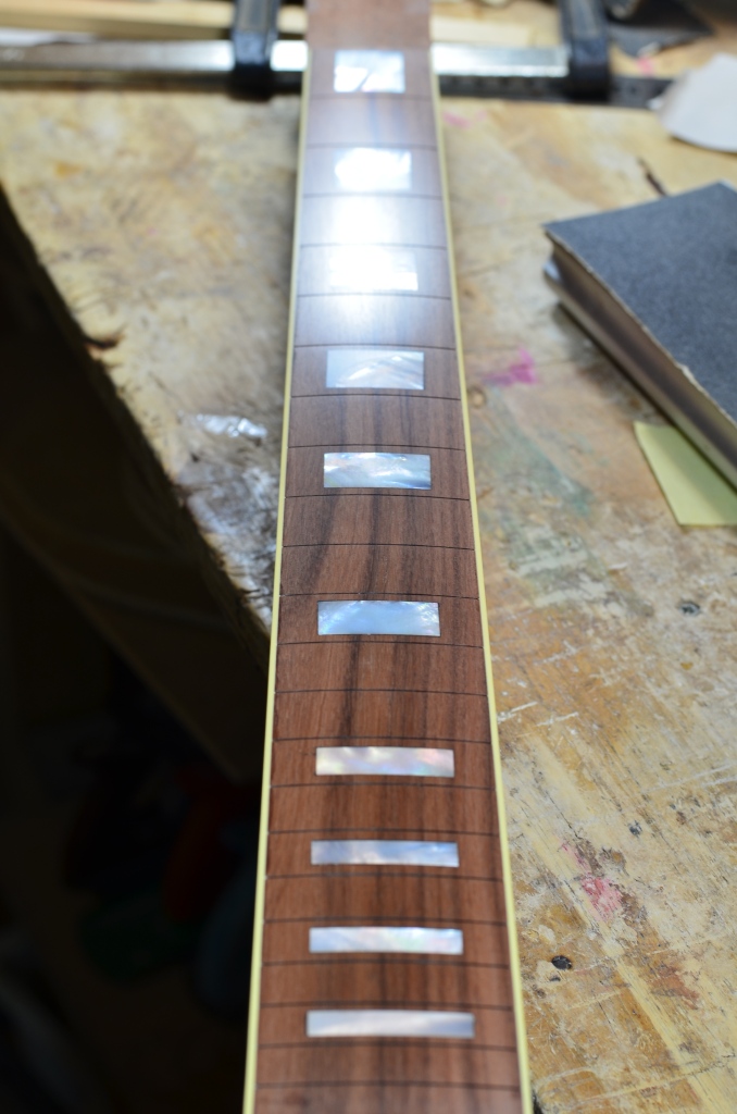

κολήθηκε η ταστιέρα αφού πέρασαν τα τάστα τα ίδια όπως στην κόκκινη,  λεπτά  στα 2.2mm φάρδος και 1,2mm ύψος που θα πέσει στο 1,0-0,9 όταν ισιώσουν όλα μαζί
φωτο δίπλα στην έγχρωμη μεγαλύτερη αδελφή της   8)
