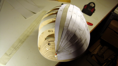

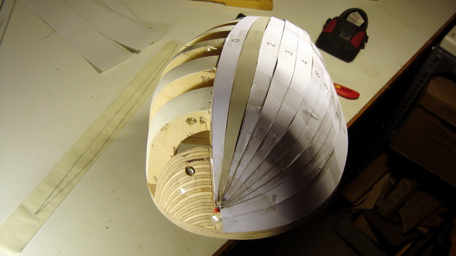

διάβασε αυτό, εδώ είναι και αυτό που λέει ο john2004
http://www.luthier.gr/index.php?topic=103.0

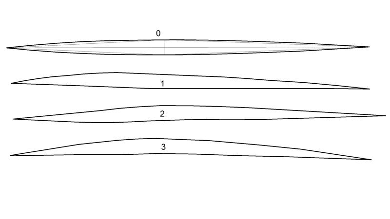

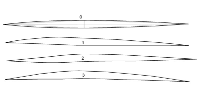

πρόσεξε τις απαντήσεις #1, #6 του Vagges2010 (επι τη ευκαιρία δες και ό,τι σχετικό με καλούπι και ντούγες γράφει ο vagges, θα σε βοηθήσει πιστεύω)

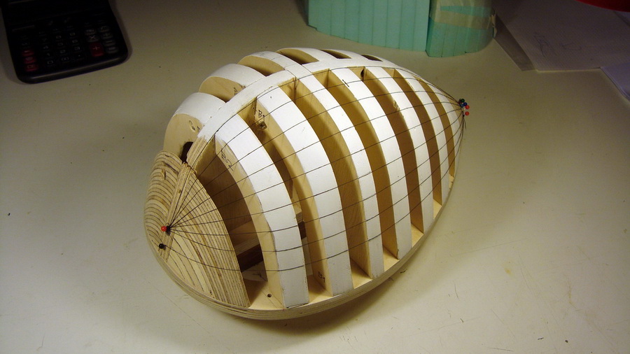

στο δικό μου καλούπι, αντιγράφοντας με χαρτόνι τους οδηγούς με τις κλωστές
προέκυψαν αυτά τα αναπτύγματα (πρόχειρα επαναλαμβάνω, δεν θα τα έκοβα ποτέ για πραγματικές ντούγες)
η "Ο" είναι η ντουγομάνα
όπως βλέπεις, αν φτάσεις στις ευθείες είναι ήδη αργά.

Παράθεση από: Μπαρμπαουζος
Φιλε Mato θα κλεψω τη ντουγομανα Ο και ο θεος να βαλει ξανα το χερι του.
ελπίζω να εννοείς ότι θα εφαρμόσεις την ιδέα και όχι ότι θα μεταφέρεις ντούγα άλλου καλουπιού σε άλλο.... σκέψου μόνο ότι έχω πολύ χαμηλό σημείο σύγκλισης και κανονικά η αριστερή πλευρά θα έπρεπε να είναι πολύ μικρότερη.
Άσε που έχω κάνει και λάθη στη μεταφορά - δες το διαφορετικό χαρτόνι στην 1, είχα πάρει λάθος αποτύπωση και την ξανάκανα - μόνο στο δικό σου καλούπι θα φανούν αυτά.

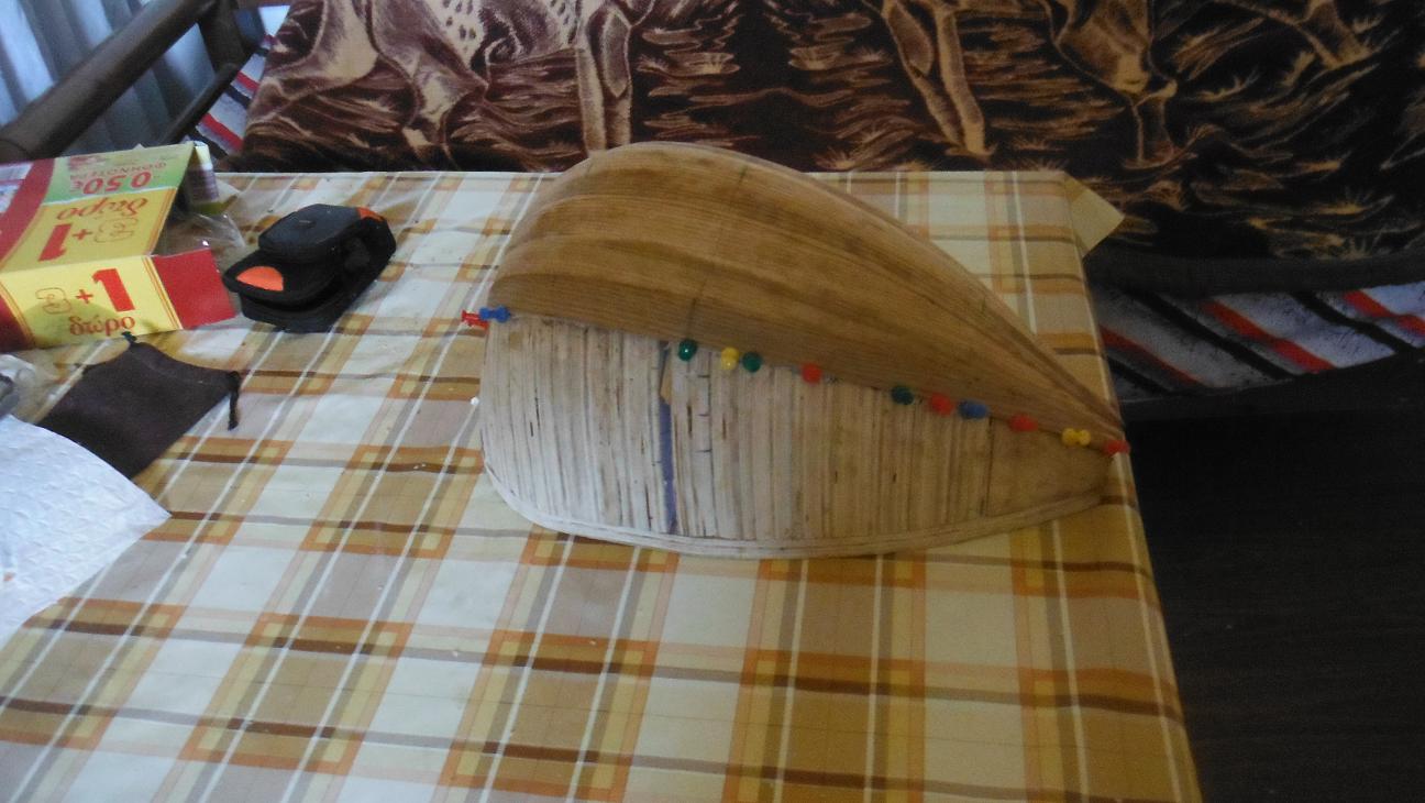

« Απάντηση #42 στις: Οκτωβρίου 18, 2013, 12:45:49 μμ »
Να μαι παλι εδω!
Εφτασα αισιως τις 7 ντουγες για να συμπερανω οτι κατι δεν παει καλα απο την αριστερη πλευρα.
Απο τη δεξια πλανιζω γυαλοχαρταρω και καθονται οι ντουγες τοσο ευκολα....που λες αυτο το κομματι ξυλο αυτη τη στιγμη περιμενε στη ζωη του :)
Απο την αριστερη λογικα εκανα καποια μακακια στην αρχη και δεν προσεξα με αποτελεσμα να θελουν πιεση και ολες οι αλλες ωσπου δημιουργηθηκε μια περιεργη κατασταση με κενα.
ΟΠΟΤΕ....
Με τρομερη προσοχη και ευβλαβεια ξεκολλησα τις ντουγες της αριστερης μεριας.....αλλα οπως και να χει...κατι ψιλο φαγωθηκε απο την πλευρα της ντουγομανας....το ισιο που της ειχα δωσει παραμορφωθηκε....ελαφρα μεν....αλλα παραμορφωθηκε.
Οποτε ξεκινωντας τωρα...ξανα την αριστερη πλευρα,θα ηταν χοντρο ατοπημα αν κολουσα την πρωτη ντουγα με ενα μειγμα κολλας και σκονης ξυλου αντι για σκετη κολλα ωστε να καλυφθουν τα μικροκενα που θα παρουσιαστουν;
υ.γ.-Χρησιμοποιω titebond.....δε θελησα να μπλεχτω σε αυτη την αποπειρα με ψαροκολλα....να βρωμαω ολος σα γαριδακι και να παιδευομαι με "το μελι" ;D....σε επομενο ισως.
Μπαρμπαουζος
  • Μηνύματα: 29
Απ: Ενα βημα πριν την απελπισια!!!Βοηθεια!

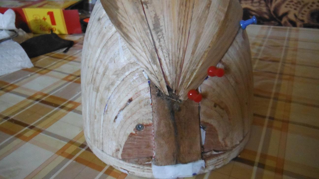

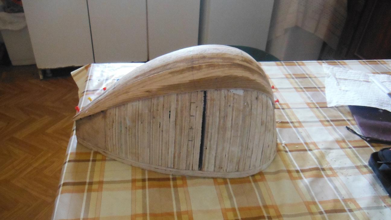

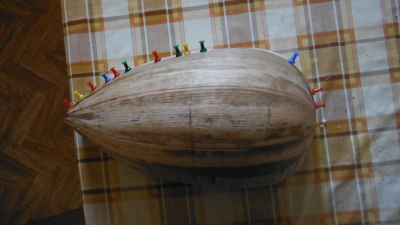

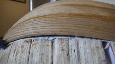

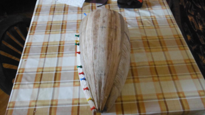

« Απάντηση #43 στις: Οκτωβρίου 25, 2013, 01:58:44 μμ »

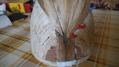

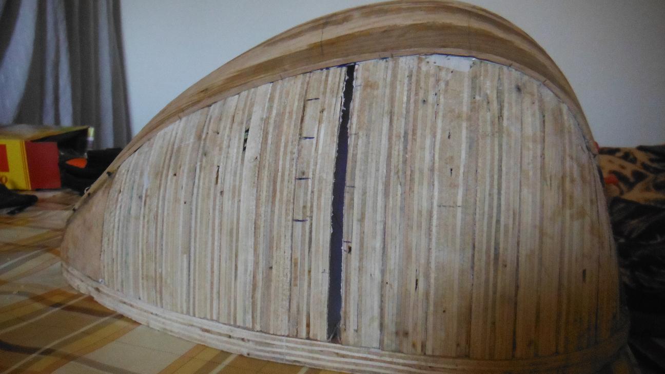

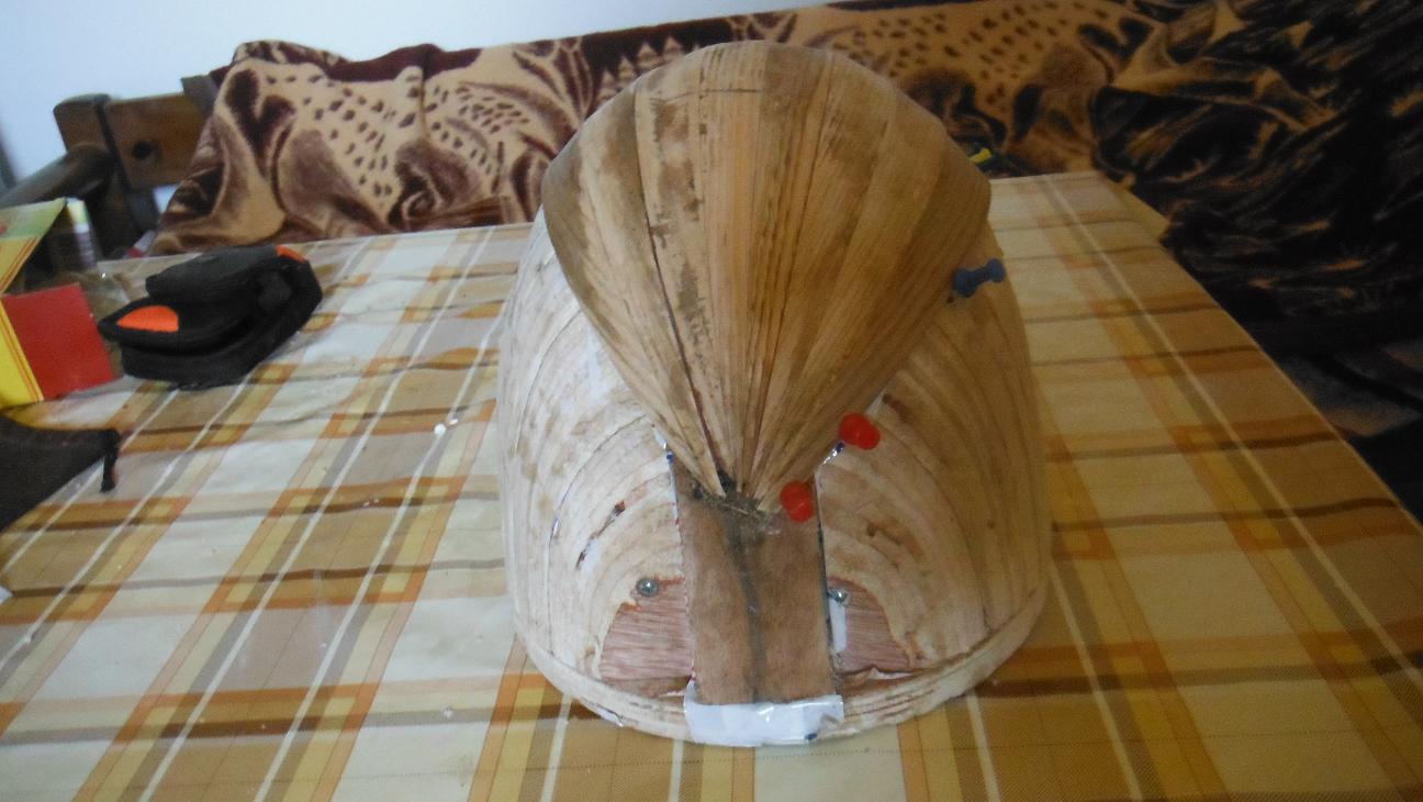

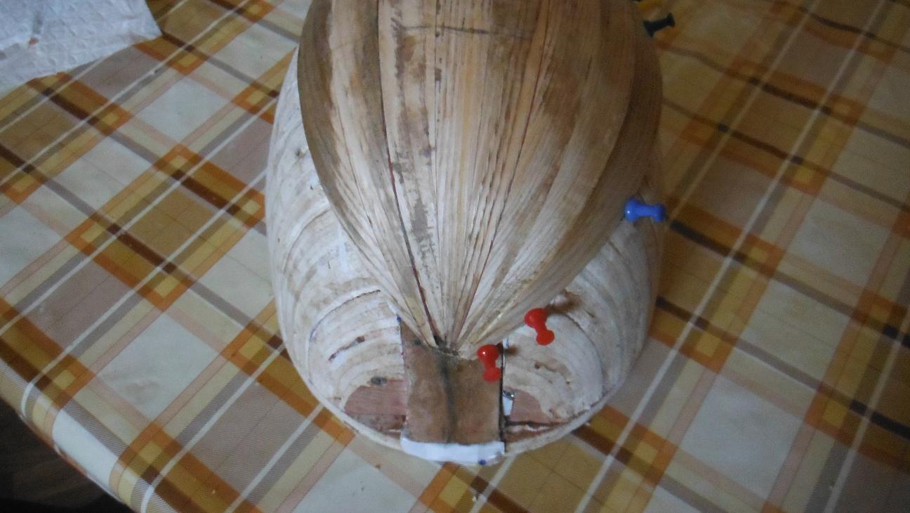

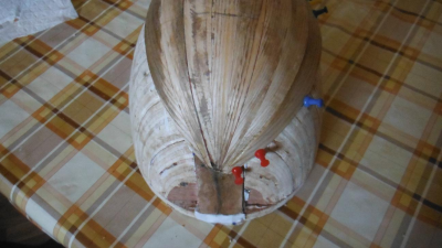

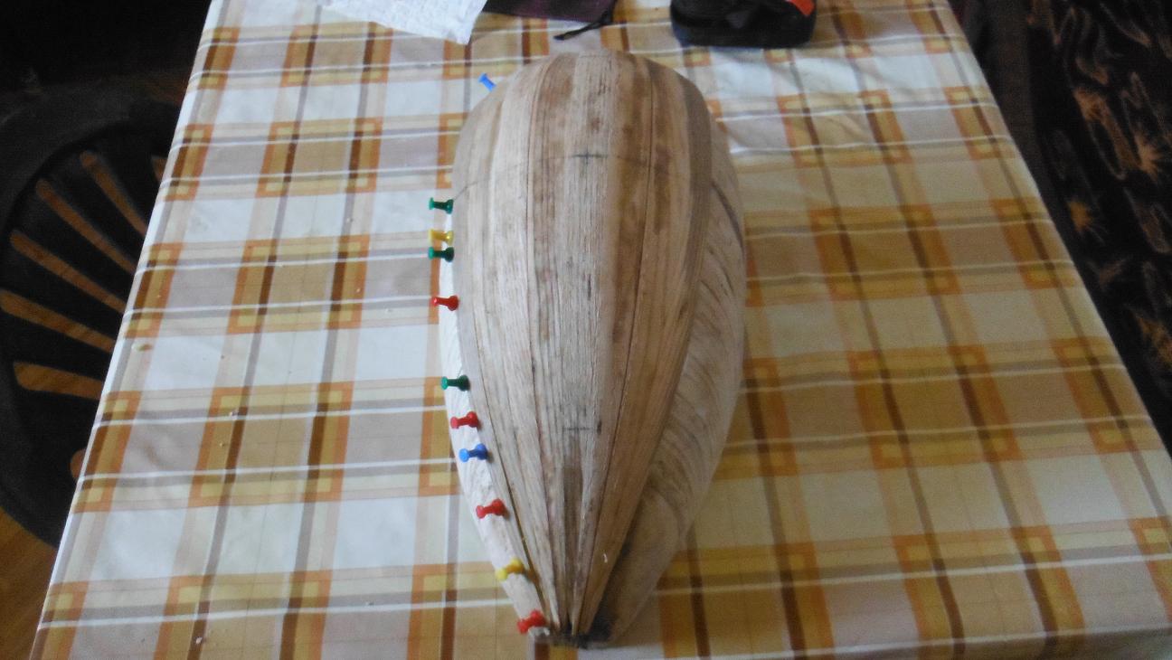

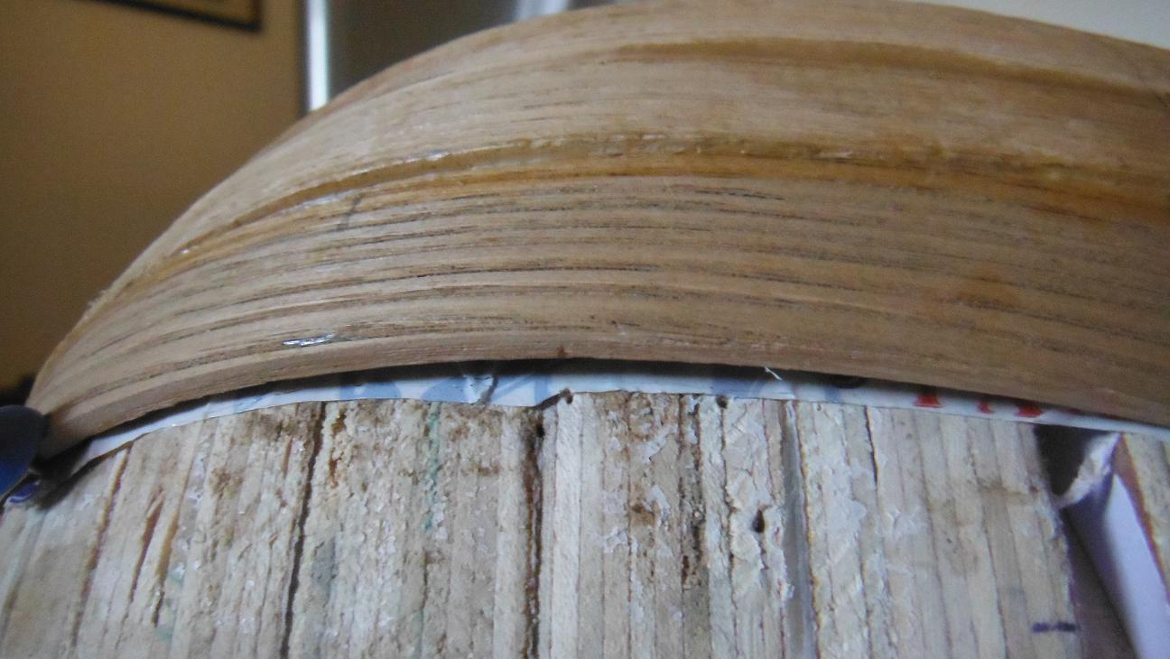

Και ειμαι παλι εδω με φωτογραφιες.
Εχω φτασει τις 7 ντουγες,αυτες δε θα ξαναξηλωθουν ο,τι και να γινει,Δεν εχουν κενα μεταξυ τους,ακολουθουν τις γραμμες του καλουπιου σε πολυ καλο βαθμο...βεβαια τις 7 τις ειχα ξαναφτασει πιο παλια αλλα με κενα. ;D
Εχω κολλησει και δε βγαζω ακρη ,δε μπορω να προσεγγισω την το 4ο ζευγαρι ντουγων.Κατι πολυ περιεργο συμβαινει,ειναι δυσκολο και το καλουπι που επελεξα,αλλα κατι πρεπει να γινει.
Εχω κολλημενη την 8η αλλα δε με ικανοποιει,πιθανοτατα να την ξεκολλησω αλλα πρεπει να βρω πως θα προσεγγισω το σχεδιο ντουγας που ειναι καταλληλο.
Κοιταζω και ξανακοιταζω τη σελιδα των αδερφων Κουκουριγκου...εχουν κομμενο το καρπουζι με τις φετες...πως θα βρω τη ντουγα που πρεπει να φτιαξω;
Ιδου φωτογραφιες της προοδου μου,δεκτη οποιαδηποτε παρατηρηση
Μπαρμπαουζος
  • Μηνύματα: 29

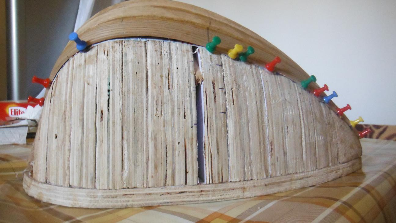

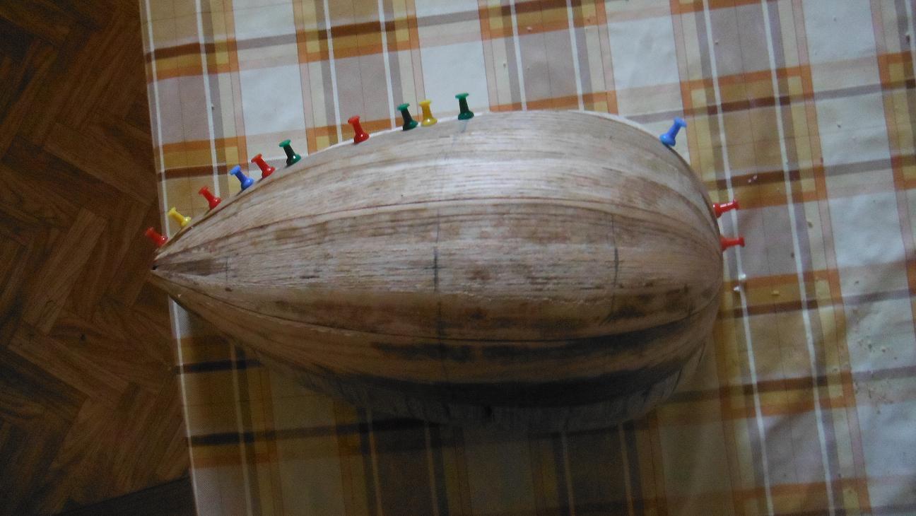

« Απάντηση #44 στις: Οκτωβρίου 25, 2013, 02:00:57 μμ »
και εδω.
Βασικα ειχα σημαδεψει στο καλουπι τη θεση που καταλαμβανει η καθε ντουγα   ξεφυγα ελαφρως :'(
