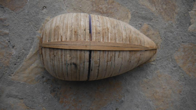

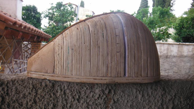

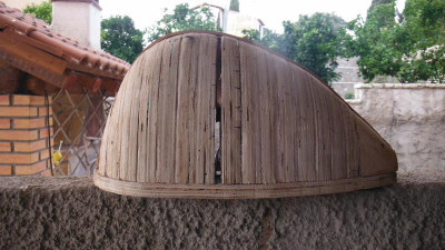

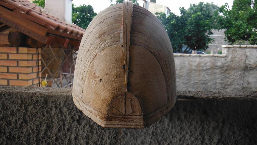

ΒΓΑΛΕ ΠΟΛΛΕΣ ΑΠΟ ΜΠΡΟΣ ΑΠΟ ΠΙΣΩ ΑΠΟ ΠΑΝΤΟΥ........
ΚΑΙ ΔΕΙΞΕ ΜΑΣ ΚΑΙ ΤΟ ΣΗΜΕΙΟ ΕΝΩΣΗΣ ΤΩΝ ΔΟΥΓΩΝ
Μπαρμπαουζος
  • Μηνύματα: 29
Απ: Ενα βημα πριν την απελπισια!!!Βοηθεια!

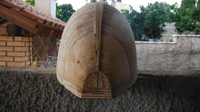

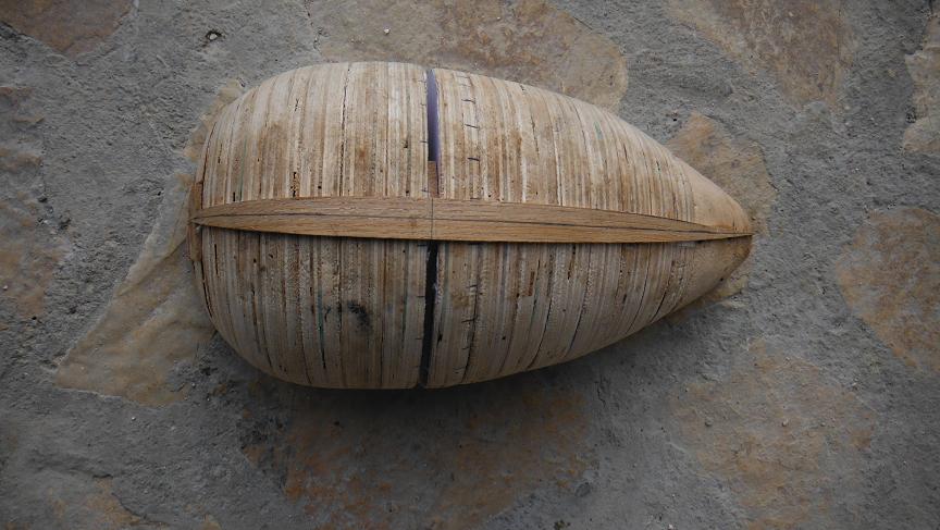

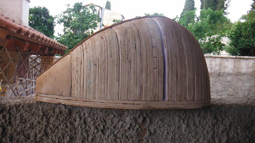

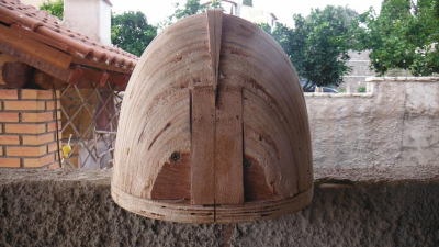

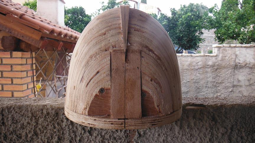

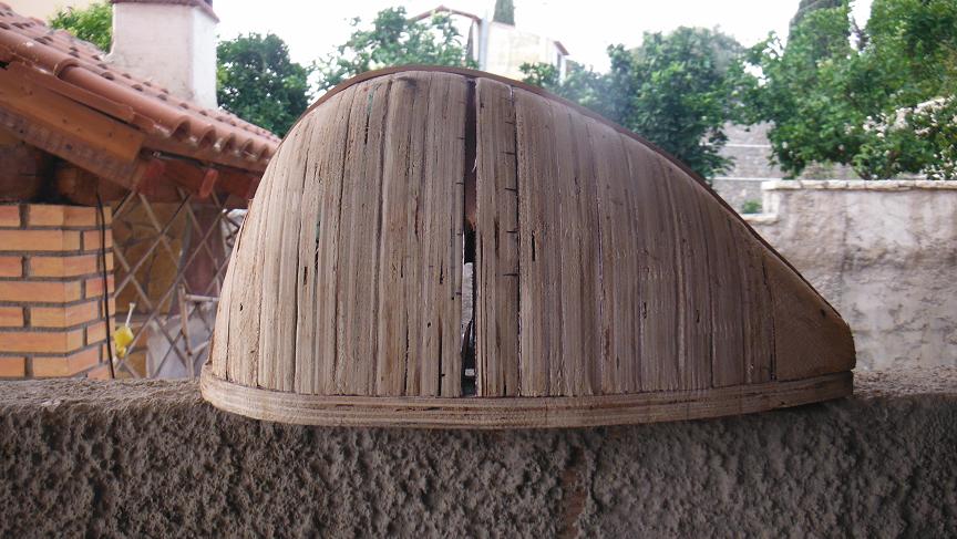

« Απάντηση #10 στις: Σεπτεμβρίου 29, 2013, 06:43:49 μμ »
Ορίστε το καλούπι.
Το σημείο σύγκλισης των ντουγών είναι εκεί που τελειώνει η ντούγα.Το όρισα εκεί καθώς μου φάνηκε λογικό.Ακούω γνώμες

« Απάντηση #11 στις: Σεπτεμβρίου 29, 2013, 07:27:27 μμ »
βλεπω στην 4 φωτο οτι η ντουγομανα δεν εχει κολληθη στο κεντρο,αν ξεκινησεις ετσι δεν προκειτε να σου βγει με τιποτα,το καλουπι σου ειναι πολυ στρογγυλο και μαλλον μετα τις τρεις ντουγιες θα πρεπει να πλανισεις απο μεσα μερια τις επομενες για να παρουν την κατηφορα,μεταξυ δευτερου και τριτου νομεα του καλουπιου ισως θελει διωρθωμα γιατι φαινετε οτι δεν ειναι ομαλη η καμπυλη του καλουπιου,θα πρεπει ολες οι πλευρες των ντουγων οταν τις ακουμπας στο μαρμαρο να εφαπτονται απολυτα,να προσεξεις την συμετρια τις ντουγομανας και να την κολλησης ακριβως στο κεντρο του καλουπιου και μετα  θα παει ρολοι η δουλεια

« Απάντηση #12 στις: Σεπτεμβρίου 29, 2013, 07:32:10 μμ »
δοκιμασε να φτιαξεις τα πλαιναρια σου πρωτα σε ενα φτηνο ξυλο να δεις που ειναι τα ορια της επιφανειας που θα καλυψεις με ντουγιες και να σου δειξει και ενα σημειο συγκλισης
« Απάντηση #13 στις: Σεπτεμβρίου 29, 2013, 07:44:51 μμ »
apo pisw katevase to kai allo! ase perithwrio na kollisoun oi douges sta plainaria!

« Απάντηση #14 στις: Σεπτεμβρίου 29, 2013, 08:55:56 μμ »
φιλε μου θα πω και εγω την ταπεινη μου γνωμη.
Το που θα κολληθει η ντουγα στο πισω σημειο, εγω τουλαχιστον κανω το εξης.
Παιρνω μια κλωστη και μετραω, απο το ψηλοτερο σημειο του καλουπιου μεχρι εκει που αρχιζει η κολλαντζα. στα πλαγια εννοειτε. αυτην την αποσταση την μεταφερω στον πισω τακο και εκει ειναι το σημειο συγκλισης των ντουγων.
το καλουπι σου τωρα εχει την ιδιομορφια να εχει μεγαλο υψος και μικρο πλατος κατι που σημαινει οτι απο ενα σημειο και μετα να ερχεται πολυ αποτομα.
κοιταζωντας το καλουπι απο πισω οι ντοθγες σου θα πρεπει να πλανιζωνται πχ. προς τα αριστερα εκει που αρχιζει και παιρνει  κλιση το καλουπι, η αριστερη μερια της ντουγας να ειναι ευθεια και η δεξια  διαγωνια.
καθως και η ντουγιες σου να ειναι πιο λεπτες για να μπορουν να παρουν κλιση μεγαλη.
Στο τελος κλεινωντας τονιζω οτι και εγω ειμαι μεγα αρχαριος!
