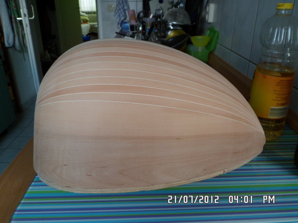

Εχω τελειωσει  σχεδον το σκαφος(ειμαι δηλαδη στα μισα ;D) και θα ηθελα την βοηθεια σας για τη συνεχεια.
Το σκαφος εχει μερικες μικροατελειες κατα την γνωμη μου, εκτος και αν μου πειτε οτι ειναι χοντρες   :)

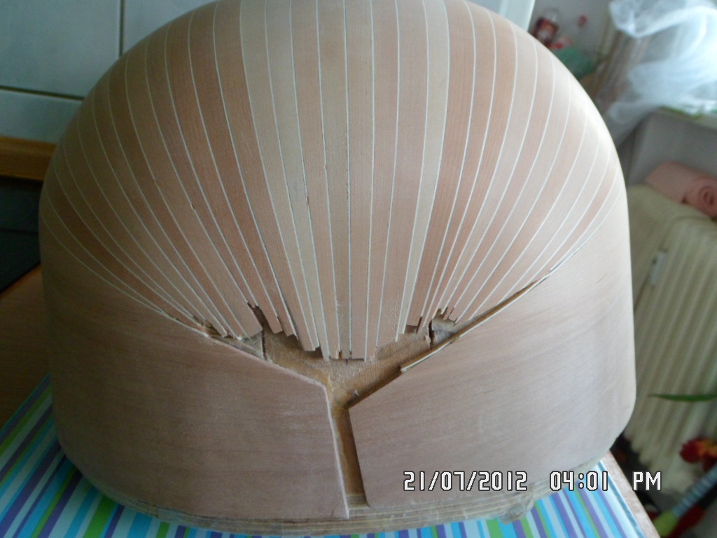

1. Στο πισω μερος που υπαρχει κενο πρεπει να το κλεισω οσο τον δυνατον γινεται η αυτο δεν πειραζει αφου θα μπει η κολατζα.
2. Την κολαντζα  θα την βαλω οσο ειναι το σκαφος πανω στο καλουπι η πρεπει να βγει απο αυτο.

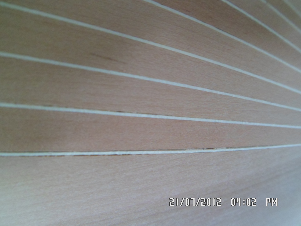

3.  Στην τελευταια φωτο βλεπετε καποια κενα αναμεσα στις ντουγιες. σκεφτομαι να τις κλεισω με εποξικη και ξυλοσκονη αλλα μετα θα θελει παλι τριψιμο.
βρηκα και ενα υλικο που κλεινει τους πορους και λεω να το κανω με αυτο.  :-\ εχετε καμια γνωμη;

Την κολαντζα θα την κολησεις πανω στο καλουπι!
Οταν θα τελειωσει το σκαφος και θα το βγαλεις απο το καλουπι
θα γεμισεις ολα τα κενα που υπαρχουν με κομματακια ξυλου και θα τα κολησεις
απο την μεσα πλευρα στην κολαντζα! Θα βαλεις και ενα ξυλαρακι αναμεσα στα δυο πλαιναρια
που τωρα βλεπω υπαρχει ενα κενο!
Σε αυτα τα κενα που υπαρχουν στις δουγιες μην βαλεις εποξικη γιατι τριβεται πολυ δυσκολα
Παρε ενα γυαλοχαρτο και τριψε το ξυλο και γεμισε τα κενα με την σκονη
του ξυλου και απο πανω ριξε κολα κυανοακρυλικη! Δεν ειναι τιποτα αυτο!
Και τιποτα να μην κανεις πιθανοτατα το βερνικι θα το καλυψει!
Το μονο που βλεπω εχεις κανει πολυ μεγαλα πλαιναρια! Ανετα μπορουσες να βαλεις αλλη μια δουγα!
Και ετσι οπως ειναι μπορεις να χαραξεις μια ψευτικη δουγα! Αν το αποφασισεις
στειλε μου προσωπικο μηνυμα να σου στειλω ενα βιντεακι με τον τροπο που θα χαραξεις!
Και αφου τελειωσα με τα προβληματα να σου πω οτι στις δουγιες εχεις κανει αψογη δουλεια!!!!!

Αν μετρησεις στο πλαιναρι ποσο ειναι το μεγαλυτερο πλατος;

ειναι 9εκ. και να φανταστεις οτι ειχα προθεση να βαλω τουλαχιστον ακομα μια ντουγα, γιατι στο μπουζουκι που εχω το πλαιναρι αρχιζει στα 7 εκ., αλλα τελικα δεν το εκανα. >:(

Λοιπόν φίλε μιά πού ρωτάς καί δέν ειναι μέσα ο Δημήτρης θά στά πώ εγώ. πρώτον πλαινάρι από 8 έως 9 εκατ στό ψηλότερο σημείο. Κλάρες μάρες κουκουνάρες μπένουν πρίν λυγιστή καί κοπή. κόψιμο μέ πατρόν πρίν τό λύγιζμα. προσοχή στό λυγιζμα άν θά βάλης σχέδιο. επείσης προσοχή όταν τήν κόψης στήν κλήση από τήν κάτω μεριά νά έχει τήν σωστή κυκλικώτητα γιά νά έρθη σωστά όταν τήν κολήσης. Αυτά καί ο θεός βοηθός.

Για μενα πρεπει να προσεξεις οι δουγιες να εχουν σε ολα τα σημεια το ιδιο πλατος
και αυτο σου εχει ξεφυγει οχι ομως τοσο τραγικα!!

κωσταντινε καταρχας συνχαρητηρια για το σκαφος σου,τωρα οι συμβουλες που δωσανε τα παιδια ειναι σωστες απλως εγω θα εβαζα χαρτοταινια απο μεσα και θα εκλεινα το κενο απο  την εξω μερια γιατι θα με βολευε στο τριψιμο,εαν δεν εχεις ξανακολληση κολατζα ασε λιγο παραπανω ξυλο στην μερια προς το καπακι και μετα το τρως για να μην παθεις αυτο που ειπε ο μαστροχρηστος,καλη συνεχεια.

Κωνσταντίνε το σκάφος σου είναι πανέμορφο !!!!!!!!!!!!!! Μπράβο φίλε μου. Πρέπει να είναι το πρώτο σου έτσι ? Με λίγη περισσότερη προσοχή στο δεύτερο θα μεγαλουργήσεις.
Συμφωνώ με τους προλαλήσαντες και επιπλέον, πρώτα από όλα προσωπικά θα σου πρότεινα να ντύσεις (ενισχύσεις) το σκάφος, όταν θα το βγάλεις από το καλούπι, με γάζα κολλημένη με ψαρόκολλα.
Όσον αφορά στα κενά στις ντούγιες καλή λύση είναι αυτή που είπε ο Δημήτρης, με σκόνη ξύλου και κυανοακρυλική. Και εποξική μπορείς να βάλεις αλλά πρέπει να την σπατουλάρεις καλά έτσι ώστε να χρειαστεί να τρίψεις από καθόλου έως και ελάχιστα.
Για την κολάντζα, πρέπει να κόψεις το σχήμα της πριν την λυγίσεις, όπως και ότι φιγούρα αν αποφασίσεις πρέπει να την κάνεις πριν λυγίσεις. Σε κάθε περίπτωση για να μην σου σπάσει στο λύγισμα ή για να ελαχιστοποιήσεις τις πιθανότητες σπασίματος, πρέπει κατά το λύγισμα να εφαρμόζεις πάνω της μια ευκαμπτη λαμαρίνα πλάτους και μήκους περίπου όσο και το κομμάτι της κολάντζας. Ακόμη και αν σου παρουσιάσει κάποιο μικροράγισμα κλπ, υπάρχουν τρόποι να το σώσεις(αν σου κάτσει τέτοια στραβή, που το απευχομαι στείλε μου μήνυμα). Για να κολλήσεις την κολάντζα εύκολα σχετικά και ομοιόμορφα σε όλη την επιφάνειά της, θα σου πρότεινα να φτιάξεις μια διάταξη σαν αυτή που έχω δείξει στο φόρουμ.
Και την κολάντζα και τα παραπετια θα τα κολλήσεις με το σκάφος πάνω στο καλούπι, αφού πρώτα δέσεις εξωτερικά το σκάφος καλά και σφικτά με χαρτοταινία.
Το πλαϊνάρι σου νομίζω ότι είναι καλό. Τόσο είναι και στο δικό μου τετράχορδο.
