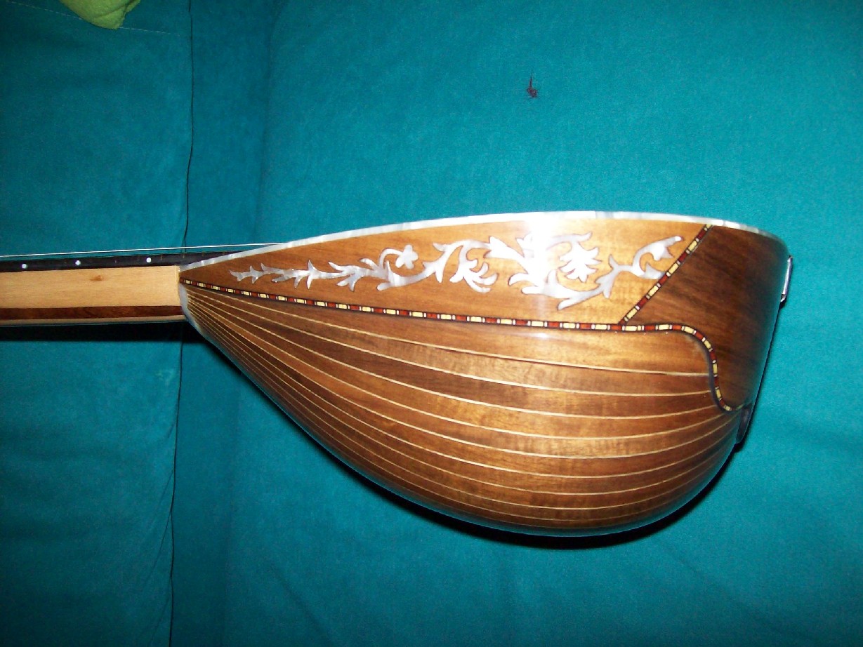

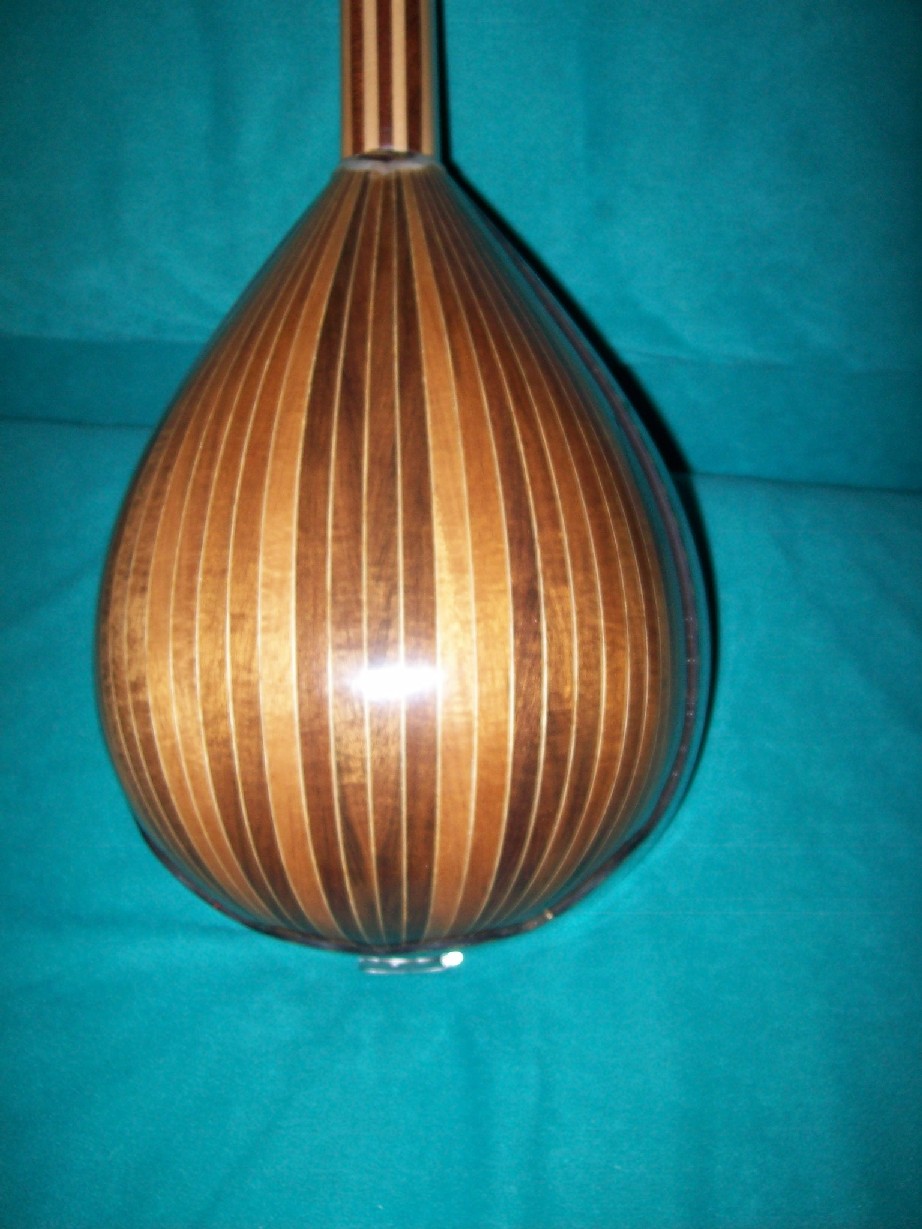

Δες ένα απόσπασμα από ένα σκάφος ενός από τους καλούς κατασκευαστές.
Όπως μπορείς να δεις στο σημείο σύγκλισης υπάρχουν ντούγιες με κομμένη μύτη και άλλες όπως οι τρεις ακριανές  που φαίνεται ότι είναι πιο μικρές σε μήκος. Άλλη μια απόδειξη ότι το σχήμα όλων των ντουγών δεν είναι το ίδιο.
