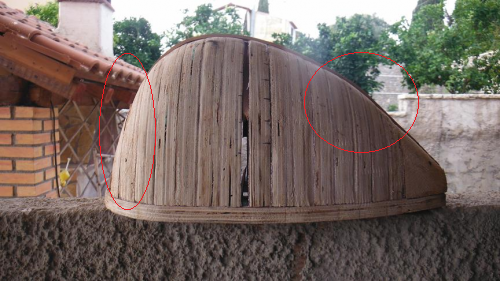

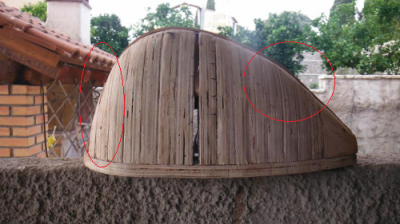

Ορίστε το καλούπι.
Το σημείο σύγκλισης των ντουγών είναι εκεί που τελειώνει η ντούγα.Το όρισα εκεί καθώς μου φάνηκε λογικό.Ακούω γνώμες
Στα σημεια αυτα εχεις προβλημα.Στο πισω μερος στην κολαντζα (το προβλημα θα φανει αργοτερα οταν θα πας να κολλησεις την κολαντζα)πρεπει μεχρι το υψος που θα κολληθει η κολαντζα να ειναι ισιο οπως και γυρω γυρω στο παραπετι .Μπροστα η καμπυλη χαλαει λιγο  .Και οντως εχεις πολυ αποτομες κλισεις.Σε ποια περιοχη εισαι μηπως καποιος μπορει να σε βοηθησει απο κοντα γιατι απο εδω ειναι λιγο δυσκολο να καταλαβεις.Κατα τη γνωμη μου για αρχη  δε  θα επρεπε να φτιαξεις δικο σου σχεδιο καλουπιου αλλα να φτιαξεις απο  καποιο  σχεδιο που να ειναι  σωστο και να κλεινει χωρις προβληματα.Γιατι δε δοκιμαζεις να φτιαξεις το καλουπι του Βαγγελη που ειναι μια χαρα

Ευθυμη εχεις δικιο για την κολατζα, αλλα δεν εχει φτασει ακομα εκει ο φιλος. Για μπροστα δεν θα συμφωνισω γιατι πολυ απλα ΟΛΑ τα καλουπια ντυνονται αρκει να μπορεις να κρατησεις την καμπυλη τους με ακριβεια οταν πλανιζονται.
τρεχω ευθυς αμεσως να βγαλω το καλουπι μου.....δεν εχει ψεγαδι!!!
  Εκει  ειναι το προβλημα του φιλου με το αψεγαδιαστο καλουπι...... ειναι οτι δεν κραταει την καμπυλη του σκαφους οταν πλανιζει και εχει αλλη καμπυλη στο γυαλοχαρτο και αλλη πανω στο σκαφος.  Γιατι αλλιως δεν γινεται σε ενα τοσο αποτομο σκαφος η δουγα να εχει το ιδιο πλατος, δυο νομεις πριν απο την χαραμαδα που δεν ξερω τι ρολο βαραει εκει, μεχρι και τρεις νομεις μετα την χαραμαδα. Εκτος αν το βλεπω μονο εγω αυτο και δεν το βλεπει κανενας αλλος!

Τη γωνια που κανει εκει  μπροστα δεν τη βλεπεις;Δε λεω οτι αυτο που φταιει που δε μπορει να το κλεισει αλλα οτι θελει διορθωση σε αυτα τα σημεια

να πω κι εγώ τη διάγνωσή μου  ;D
η νουγομάνα έχει σημείο σύγκλισης πολύ ψηλά στον πίσο τάκο. Κάνε τη να μην τελειώνει σε μύτη
γενικά οποιοδήποτε σκάφος θα βγάλει ήχο. Μην αγχώνεσαι. Θα πειραματιστώ με κονσερβοκούτια στα επόμενα όργανα, προς απόδειξη του ισχυρισμού
Αρκεί να φτιάξεις μια κλειστή επιφάνεια. Ας έχει κενά. Τα φιλέτα ανάμεσα τελικά βοηθάνε σε ατέλειες της ντόγας, αλλά είναι δύσκολο να τα καταφέρεις από την αρχή. Δοκίμαζε με χαρτονένιες ντόγες να κλείσεις το καλούπι, όλες οι υπόλοιπές σου εκτός της κεντρικής θα έχουν παραπάνω από ένα σημεία σύγκλισης, λόγω απότομων καμπυλών (αν το κοιτάξεις από την κολάντζα)

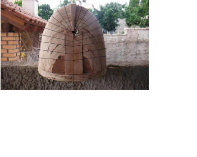

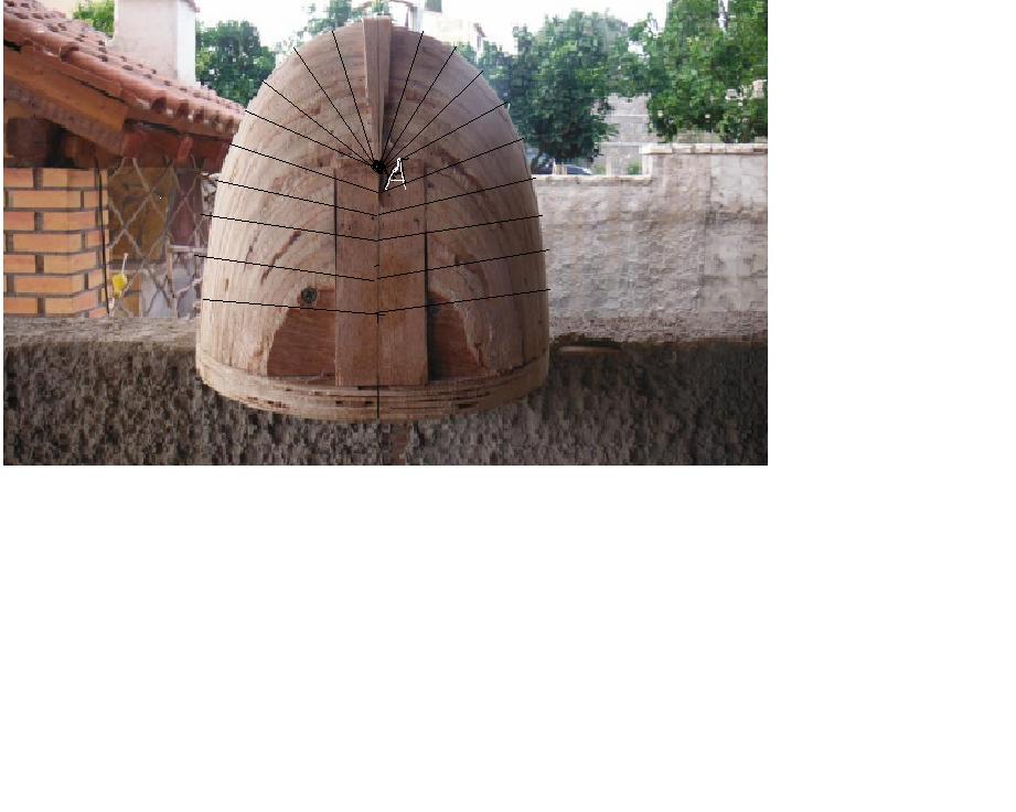

Οι προλαλήσαντες έχουν ήδη εντοπίσει το πρόβλημα φίλε.Η ταπεινη μου άποψη ειναι πως έχεις καταπιαστεί με το δυσκολότερο είδος σκάφους (στενο και πολύ βαθύ) και δεν ειναι οτι καλύτερο αυτο για κάποιον που κάνει αρχή....Αν 'ομως επιμένεις να το συνεχίσεις, για να μην καταστρέφεις αδικα ντούγιεςδες λιγάκι και αυτο εδω παρακάτω -πιστευω οτι μπορεί να βοηθήσει.
 Το σημείο Α ειναι το σημείο σύγκλισης για τις ντούγιες στο καλούπι σου για όσο αυτο διαγράφει ημικυκλικό τόξο.
Μετά , επειδή όπως είπαν και κάποιοι φίλοι προηγουμένως ,το καλούπι σου γίνεται ευθύ απότομα,   αναγκαστικά πρέπει να αλλάζει συνεχώς το σημείο σύγκλισης μετακινούμενο προς τα κάτω για να εφάπτονται οι ντούγιες σε όλο τους το μηκος πάνω στο καλούπι. Εχω πειραξει λιγο μια απο τις φωτο που έβαλες .Το σημειο Α ειναι το σημείο συγκλισης για τις ντουγιες σου όσο το καλούπι ειναι τελείως ημικυκλικό, απο ενα σημείο και μετα όμως ισιάζει πολύ αποτομα και εδω αρχίζουν τα δυσκολα.... εδω απλα πρεπει να μετακινεις το σημείο σύγκλισης όλο και πιο κάτω (άλλο δηλ για κάθε ντούγια )όσο κατεβαίνεις και προσοχή ΔΕΝ ΘΑ ΚΑΝΕΙΣ ΜΥΤΕΣ ΣΤΟ ΤΕΛΕΙΩΜΑ ΤΩΝ ΝΤΟΥΓΩΝ .

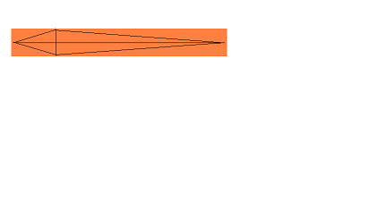

« Απάντηση #27 στις: Οκτωβρίου 01, 2013, 06:52:03 μμ »
Ακριβολογουσα για τις ευθειες.
Το σχεδιο που προκυπτει μοιαζει με αυτο που επισυναπτω.
Αφου αφαιρεσω τα πολλα-πολλα αρχιζω να τριβω με προσοχη στο γυαλοχαρτο προσπαθωντας να μην υπερβω τις ευθειες η να παω απο το ωφελιμο πλατος και ταυτοχρονα να εφαπτεται στο μαρμαρο.
Ποτε ομως δε γινεται αυτο,οπως ξαναειπα,ταν εχει φτασει στις σωστες διαστασεις δεν πατανε με τιποτα οι μυτες με αποτελεσμα να τριβω και να την κονταινω η να τη στενευω περισσοτερο απο οσο πρεπει,δεν καθεται με τιποτα.Κατι κανω στραβα.
Αλλα οι ευθειες που τραβαω εχουν περισσοτερο το χαρακτηρα οδηγου,ωστε να μπορω να μετραω.
Δοκιμασα να το κανω και ζωγραφιζοντας την κανονικα με καμπυλες αλλα ουτε εκει καθεται στο μαρμαρο.Δε νομιζω να τη λυγιζω στραβα ωστε να εχει στριφογυριστη μορφη και να με παιδευει.Περα απο αυτο εχω δοκιμασει ως τωρα 8-10 ντουγομανες αλλα ποτε δεν καταφερα να τη βγαλω σωστη.
Οπως θα βλεπεις στις φωτο του καλουπιου,εχω μια ντουγομανα κολλημενη.Την ξηλωσα επειδη ηταν στενοτερη απο οσο επρεπε και επειδη δεν ηταν απολυτα συμμετρικη.
