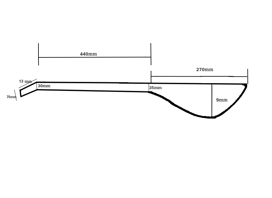

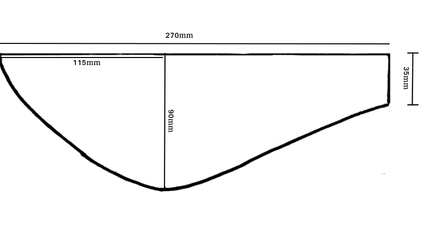

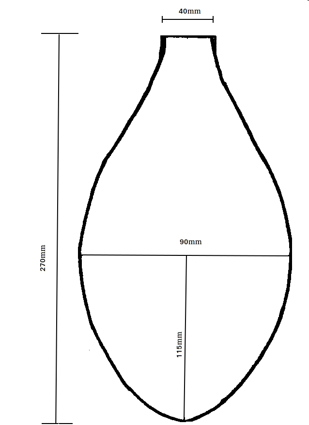

« Απάντηση #8 στις: Ιουνίου 08, 2013, 05:54:24 πμ »
  .... Ξημερώνει όπου νάναι αλλά αν δεν το τελείωνα θα έσκαγα σα μπαλόνι....
..τελικά έκανα το τζουραδάκι που "κυκλοφορεί" στο φόρουμ (27 Χ 21 Χ 13 εκ)...
...οι συντεταγμένες πάρθηκαν απο το dwg με osnap....... αν είναι ακριβές το σχέδιο θα είναι και αυτές ακριβείς....
"πανοραμική"
ξεφορτώθηκα .... κατά κάποιον τρόπο την ίσαλο γραμμή που έβγαινε...
..υπάρχει ακόμα τέρμα κάτω δηλαδή, αλλά το πλοίο έχει "μηδενικό" βάρος και "κάθεται" πάνω στην ίσαλο......
3d γενικώς
"κατοψη"
τομή εγκάρσια
το ανάπτυγμα της "λαμαρίνας" βγαίνει πολύ πιο συμμετρικό....ας το πούμε πιο "ομαλό" καλύτερα....
και η απαραίτητη "μελέτη" φόρτισης της λαμαρίνας για τον εφαρμοστή......
όπου "κοκκινίζει" έχουμε ζόρια......αν και υπολογίζει με συντελεστές ελαστικότητας ατσαλιού..
...κάπου θα βρώ συντελεστές και για κόντρα πλακέ θαλάσσης....θα κάνει καλύτερη προσομοίωση.....
μένει να κάνω τη διόρθωση στο σημείο σύγκλισης του τάκου ..... (τα πλαινάρια δεν μπορούν να σχεδιαστούν ρεαλιστικά γιατί συμπίπτουν οι επιφάνειες) .......στο μπουζούκι "σηκωνόταν" περίπου 4 εκατόστά....
για το τζουρά ή θα το κάνω πρώτα στο cad....όπως πρέπει ....... ή θα σηκώσω το σημείο σύγκλισης 2,5-3 εκατοστά , κάτ΄αναλογία με το μπουζούκι.....
