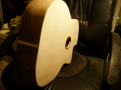

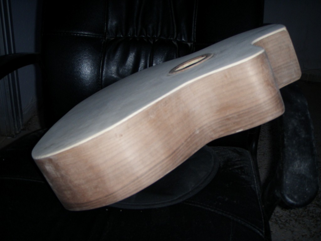

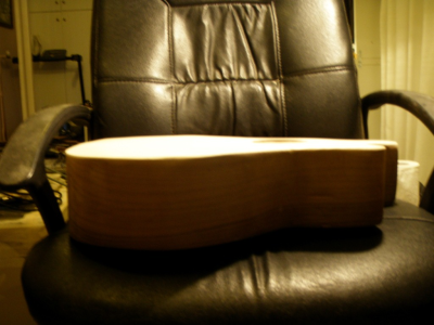

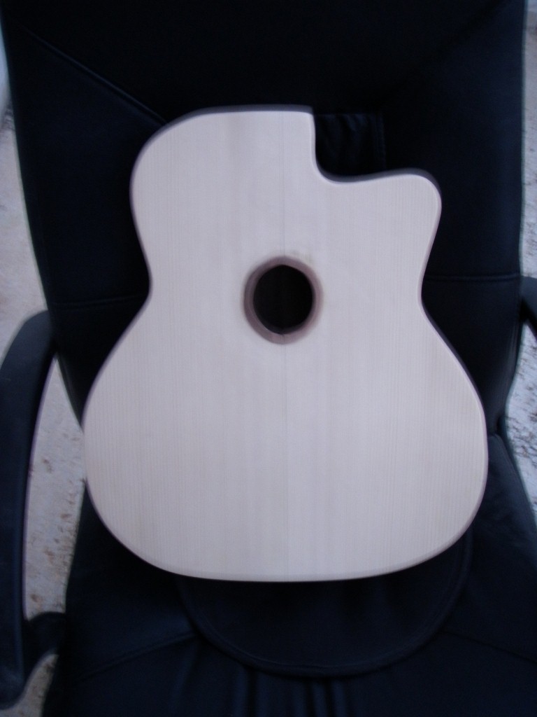

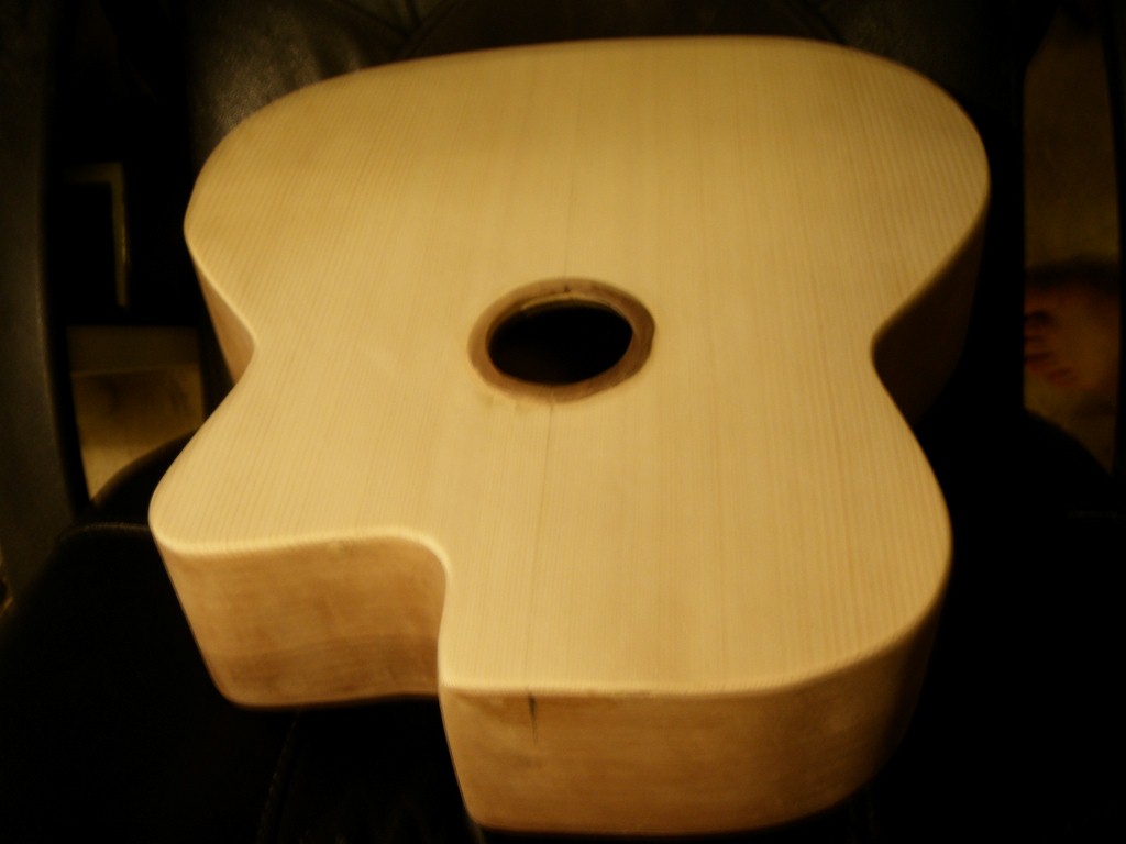

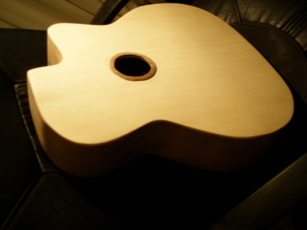

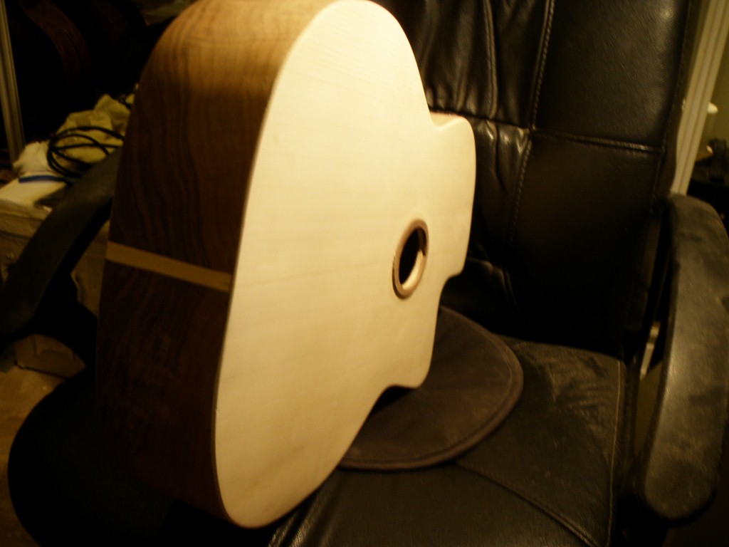

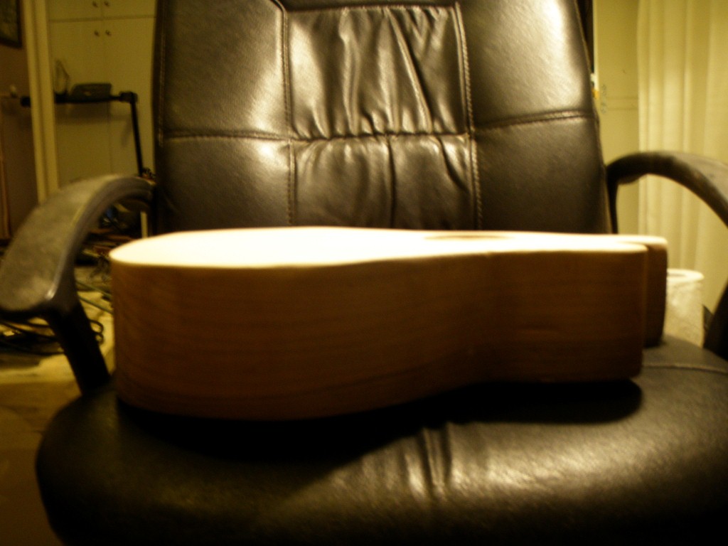

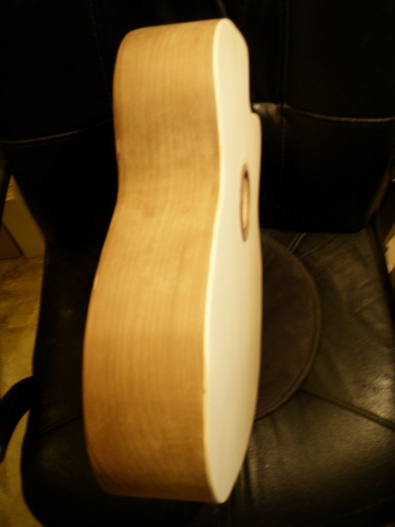

ΕΤΟΙΜΟ ΤΟ ΣΚΑΦΟΣ
Εβγαλα λοιπον τα νταβιδια και ολα πηγαν καλα, ενταξει ατελιες εχει αλλα δεν με νοιαζει το χόμπι μου κανω . Ετρειψα λοιπον με γιαλοχαρτα και εφτιαξα τις ακρες .Το καπακι τωρα θελει τρίψιμο αλλα το αφηνω για μετα αφου ξεκινησα το μπρατσο .... της π@##@ θα γινει .!!  ;D ;D κοιταζω και ξανακοιταζω το σχεδιο και φοβαμαι να ξεκινησω !!!
