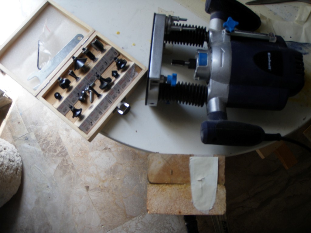

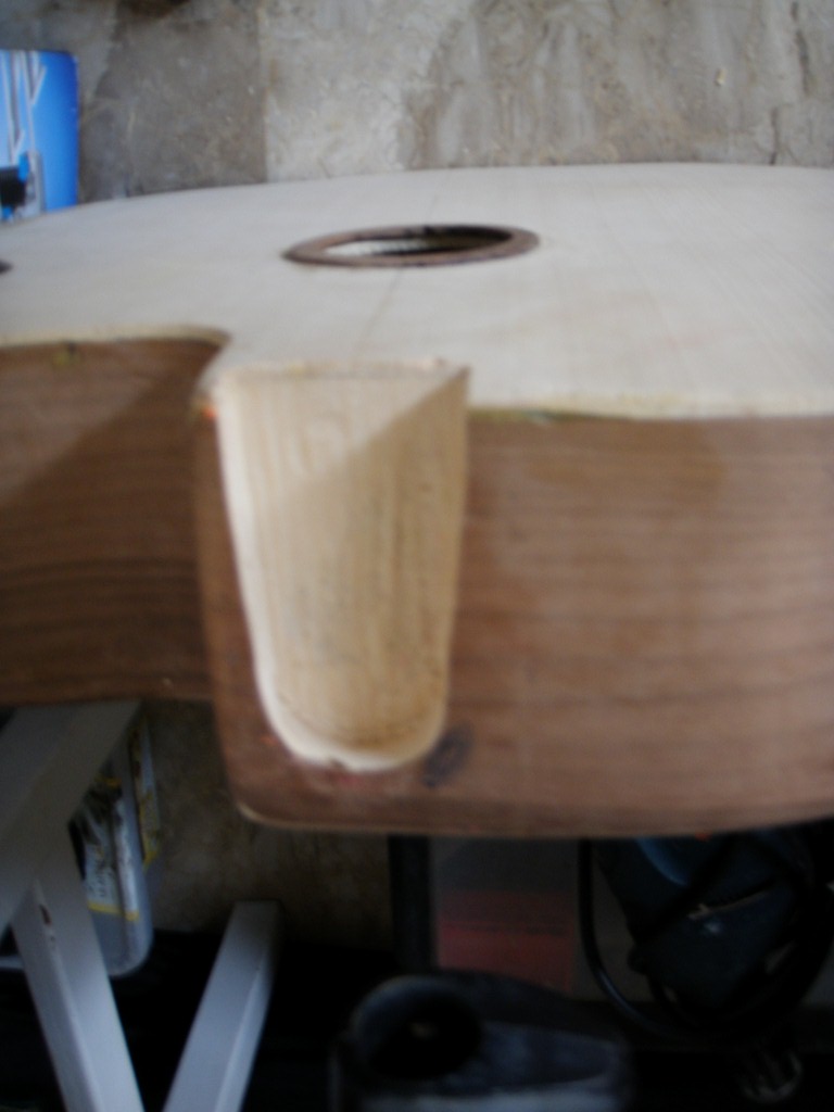

Απορια και θελω την βοηθεια σας... Αν στην ενωση μπρατσου και σκαφους κανω τις τρύπες κανονικα αλλα δεν τις κανω με την μορφη χελιδονι θα εχω προβλημα? Σφηνωτα θα ειναι αλλα οχι χελιδονι ...
Η βλακεια που εκανα ειναι οτι στο σωμα  εκανα το ανοιγμα με το χερι και το εκανα οτι να ναι , εχθες αγορασα ενα ρουτερακι με 50 ευρω και την ισιωσα γιατι δεν μπορουσα να την ταιριαξω με το μπρατσο .Δεν θελω να φαω αλλο τον τακο στο σκαφος γιατι ειμαι στο οριο .... Λετε να το παρω στο χερι το μπρατσο ?
***Για μπρατσο εβαλα Δρυ σε 3 κομματια και θα βαλω και βεργα ... θα ειναι λετε οκ ?
**** Μπορει καποιος απο Αθηνα να μου κατεβασει 2-3 Mm τον εβενο ?
ΥΓ . Καλα που λειπει η γυναίκα γιατι οταν εβαλ το ρουτερ εγινε ανασταση στο σπιτι !!!  ;D ;D ;D   μεχρι τα μπουνια εφτασε το προινιδι μιλαμε ......  Απο αυριο μπαλκονι !!!

Ολοι για μπανιο βλεπω.... καμια απαντηση ..... προχωρησα λοιπον και ο Θεος βοηθος   8) 8)
Σημερα ξεκινησα να φτιαχνω οδηγους για χελιδονια για να μην την ξαναπατησω στις επομενες.... εφόσον και αμα κανω  :)

Καλημέρα,
Δεν έχω φτιάξει ποτέ μου κιθάρα αλλά με την όλη τριβή μου με τα όργανα και τα ξύλα έχω την αίσθηση ότι αργά ή γρήγορα θα σου ξεκολλήσει.
Εγώ θα δοκίμασα με κάποιο τρόπο να ενισχύσω την σύνδεση (καβίλιες ίσως;).
Αν θες την άποψη μην προχωρήσεις ακόμη, περίμενε και τις γνώμες πιο έμπειρων σε κιθάρα.
Είναι κρίμα να πάει τόσος κόπος χαμένος.

Ουτε εγω ξερω για κιθαρες αλλα νομιζω καλυτερα να παρεις ενα template σαν και αυτο!

Ευχαριστω για τις απαντησεις, αυτο απο τον Steaw ειναι ειναι λιγο ακριβό.. Αυριο θα παρω mdf και θα κανω τα δικα μου templates ... Επρεπε να το ειχα κανει απο την αρχη..... δεν πειραζει ομως ... θα κανω template για ολα....σωμα,μπρατσο,χελιδονια ,καμαρια γιατι ταλαιπωρήθηκα χωρις λογο  .. ΤΟυλαχιστον στην επομενη να ειμαι πιο σίγουρος. Απο την αποτυχία με το μπρατσο  εμαθα αρκετα πραγματα κατα τα αλλα σπασανε τα νευρα μου !!!!!  πιστευω ομως οτι επιτελους βρηκα πως θα το κανω με βαση τα εργαλεια που εχω σπιτι .....
Ναι χαλασα 2 μπρατσα για να το μαθω αλλα δεν πειραζει ...θα ασχοληθω λιγο με τα tamplates να ξελαμπικαρω και μετα βουρ παλι....

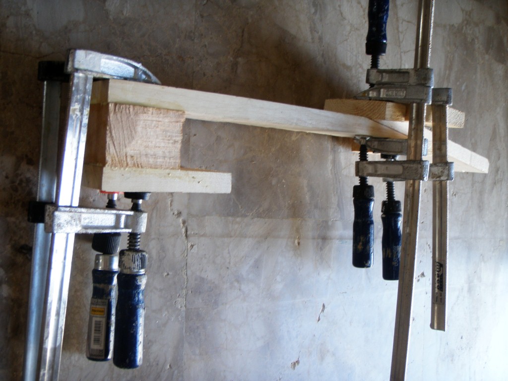

« Απάντηση #101 στις: Ιουλίου 13, 2013, 05:24:28 μμ »

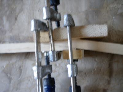

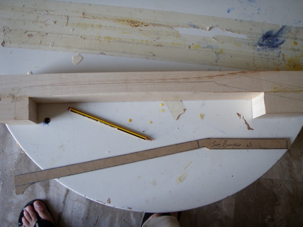

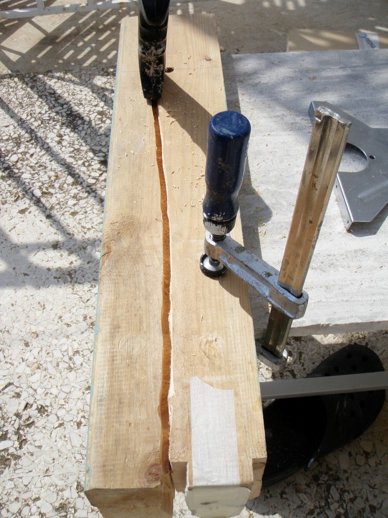

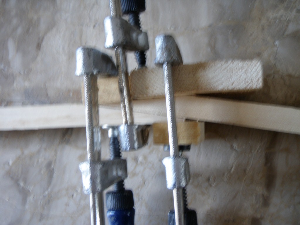

Μετα απο 10 μερες νομιζω οτι αυτη την φορα ειμαι σε καλο δρομο. Πηρα κελεμπεκι 2 κομματια απο Σοφιανο οπου μου βγαζει 4 μπρατσα (χωρις τακους) .30 ευρω για 1,50 μετρο μηκος 7 εκ πλατος και 4,5 παχος.. .Αυτο το εκοψα στους 75 cm μηκος. Το πρωτο κομματι το κατεστραψα γιατι το λαθος που εκανα ηταν οτι προσπαθουσα να κανω μονοκόμματο μπρατσο χωρις ομως να εχω κορδελα ή τουλαχιστον καποιο καλο πριονι.
Δειτε στην φωτο τι εννοώ
mick77
  • Μηνύματα: 81
  • Αγαπημένο ξύλο: Ελατο
  • Αριθμός κατασκευών: 2
Απ: Η πρωτη μου Gypsy Maccaferri style Guitar

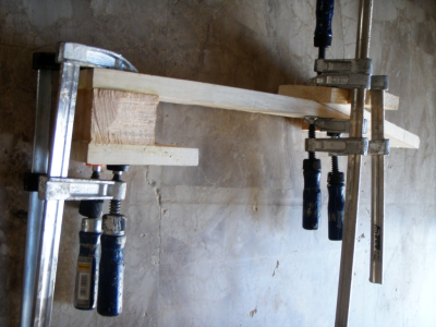

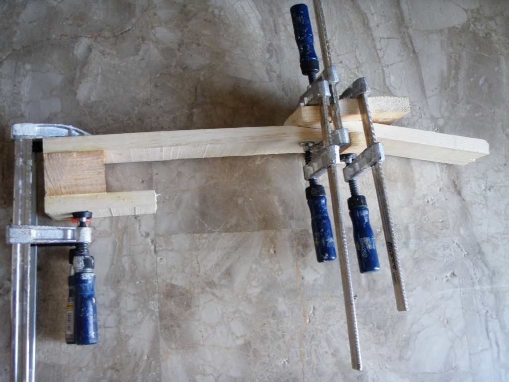

« Απάντηση #102 στις: Ιουλίου 13, 2013, 05:28:05 μμ »
Αυτο λοιπον ειναι αδύνατον να το κοψει κανεις με το χερι χωρις τουλαχιστον ενα πριονι της προκοπης. Ετσι λοιπον το υπολοιπο κομμάτι ξύλου που μου εχει μειενι πηγα και μου το εκοψαν στην μεση για να εχω για δυο μπρατσα και να μην χρειαζεται να φαω 2,5 cm με το χερι. Το εκοψα λοξα (εκανα περιπου 30 λεπτα !!! πανε τα χερακια μου)  >:( >:(  και το ενωσα οπως ελεγε το σχεδιο που ειχα . Νομιζω τωρα οτι ειμαι σε πολυ καλο δρομο.
« Απάντηση #103 στις: Ιουλίου 13, 2013, 06:29:38 μμ »

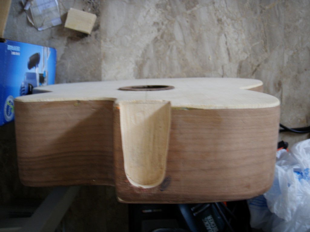

Ωχ τώρα ειδα τη συνέχεια του ποστ >:( >:( >:(
Μιχάλη τακε ιτ ίζυ
Η πατούτρα στη κιθάρα τεράστια αλλά διορθώνεται αν φτιάξεις τεμπλατε και την ισιώσεις σε τυχόν ατέλειες που έχει γύρω γύρω θα τη κολήσεις με τιτεμποντ
Βλέπω το μπράτσο και ειναι ΟΚ φτιάξε τα ταμπλατε σου προσεκτικά και κάνε τις δοκιμές σου σε σκράπ.
Το τεμπλατε της χελιδονουράς το διαγώνιο του Stewmac το έχω άν θέλεις το αντιγράφουμε ;)
Υπάρχει γωνία στην ένωση του μπράτσου?
Αν θέλεις βοήθεια έλα απο δώ

Υπαρχει μικρη γωνια γιατι την ειχα κανει με το χερι πριν παρω το ρουτερ. Οταν πηρα το ρουτερ την ισιωσα γιατι την ειχα κανει σκατα και επρεπε να την φτιαξω.. Εχεις δικιο δεν ειχα σκεφτει να την κλείσω λιγο ... θα δω πως μπορω να το κανω.... Ευχαριστω για τα template του Steaw .... βασικα εχω φτιαξει δικα μου απο το σχεδιο που ειχα για maccaferri ,τα ειχε σχεδιασμενα και τα αντεγραψα .
