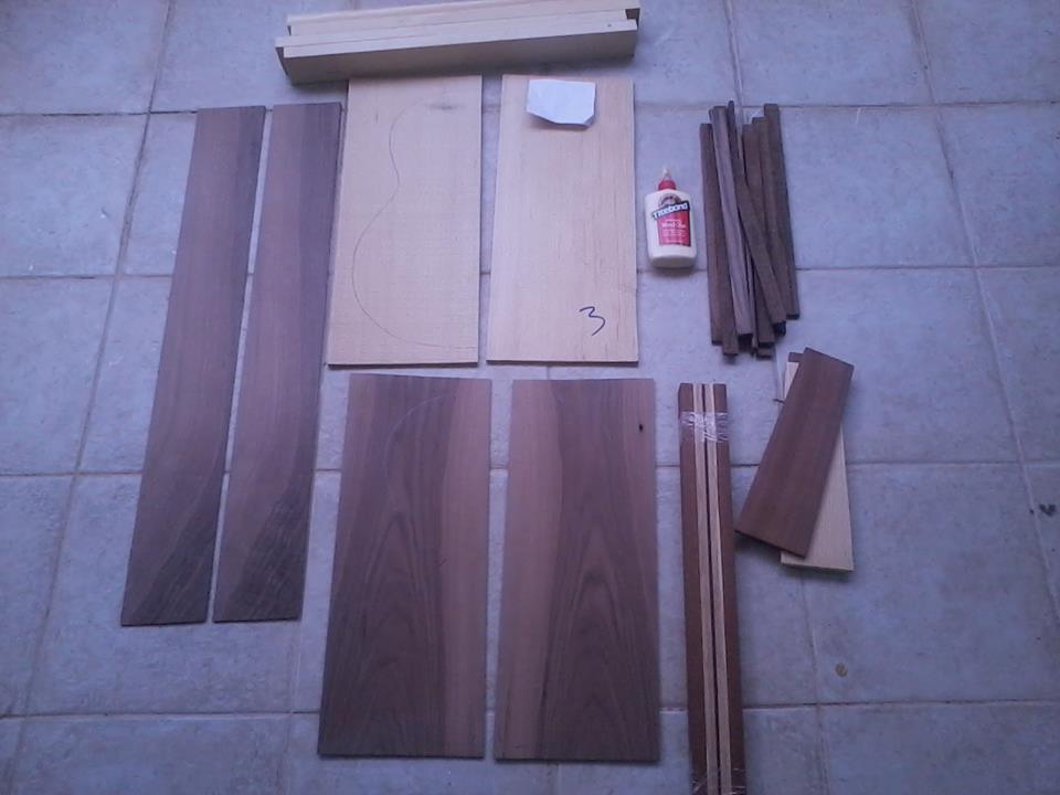

ΥΛΙΚΑ
Πηρα φθηνα απο τον Σοφιανο ...πλαινα και πλατη μασιφ
http://www.sofianos.net/eshop/index.php/virtuemart/organopoiia/set-ksyleias-gia-skafos-kitharas-apo-karydia-detail
Καπακι έλατο απο φιλο οργανοποιο ,μετριο προς το καλο θα ελεγα.
Μπρατσο - ταστιερα
http://www.sofianos.net/eshop/index.php/virtuemart/organopoiia/maniki-gia-kithara-detail
http://www.sofianos.net/eshop/index.php/virtuemart/organopoiia/tastiera-gia-kithara-apo-eveno-409-detail
http://www.sofianos.net/eshop/index.php/virtuemart/organopoiia/karaoulo-kleidiera-detail
ΚΑΜΑΡΙΑ
http://www.sofianos.net/eshop/index.php/virtuemart/organopoiia/kamaroksylo-detail
http://www.sofianos.net/eshop/index.php/virtuemart/organopoiia/kamaroksylo-apo-kedro-detail
ΚΟΣΤΟΣ (Μεχρι στιγμης)
Υλικα για κιθαρα περιπου 110
Εργαλεια ( ντιζες,φελος,πεταλουδες,ροκανι,παχημετρο,προσαρτιμα dremel,γυαλοχαρτα ,κλπ κλπ ) περιπου 65 ευρω

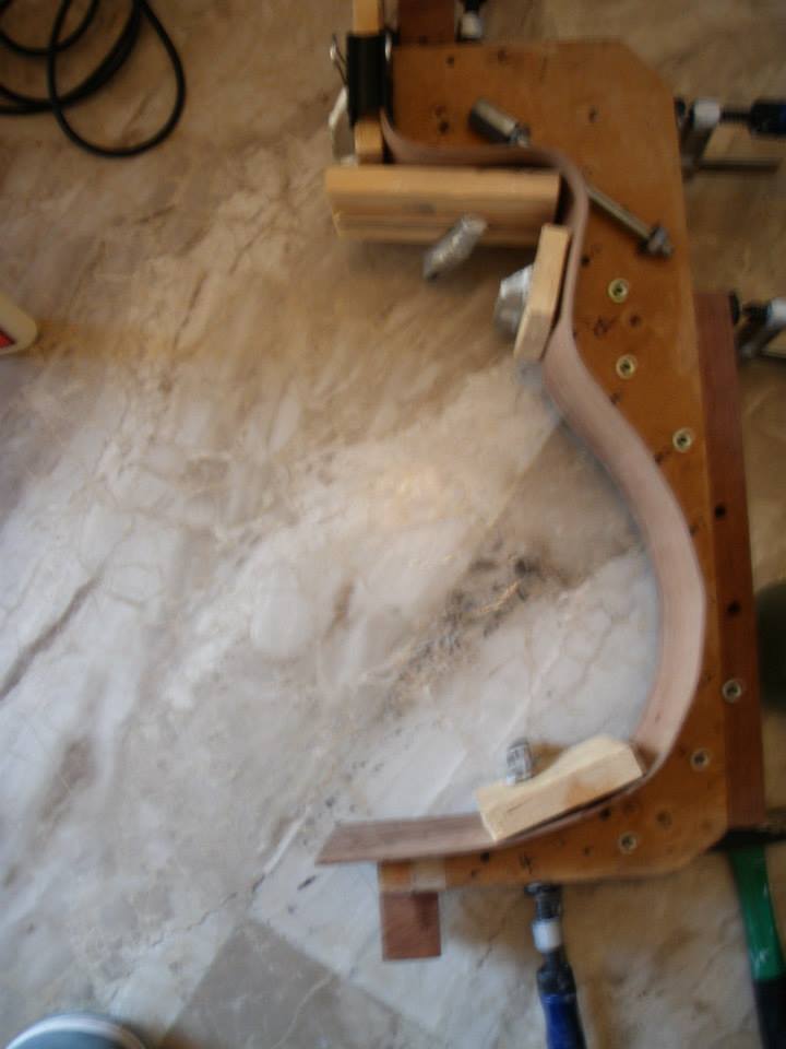

Απ: Η πρωτη μου Gypsy Maccaferri style Guitar
« Απάντηση #1 στις: Ιουνίου 26, 2013, 02:20:05 μμ »

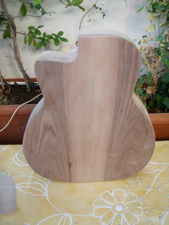

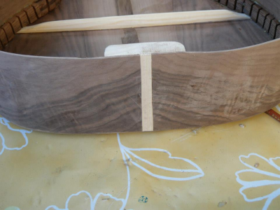

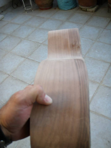

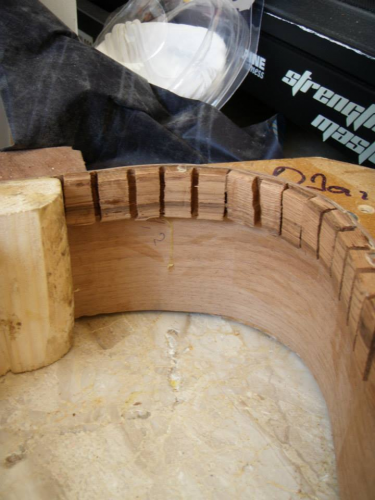

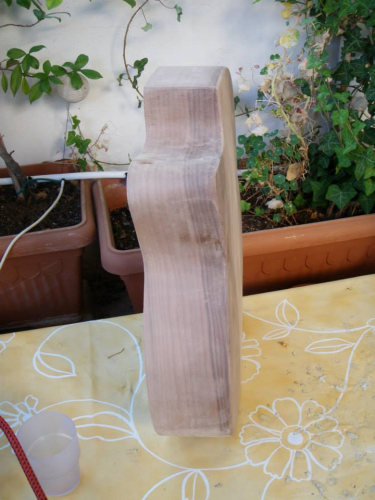

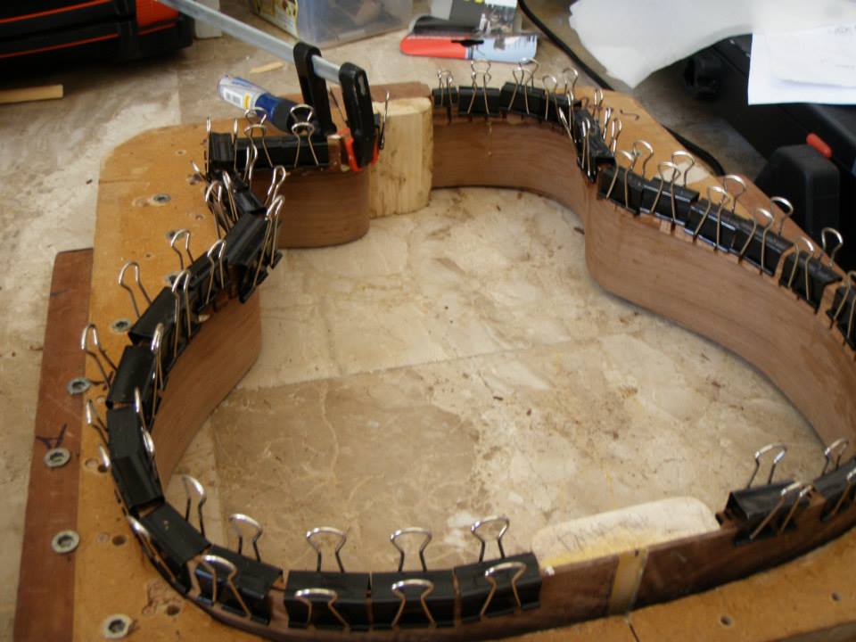

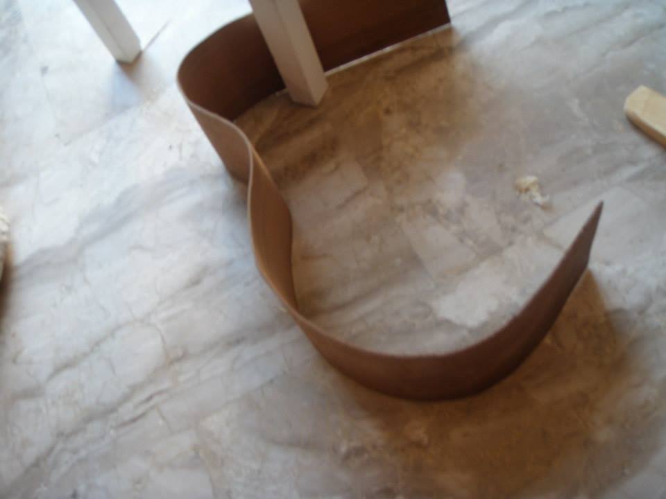

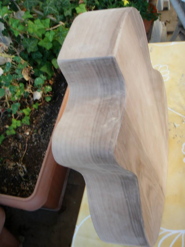

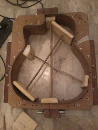

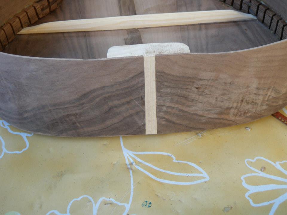

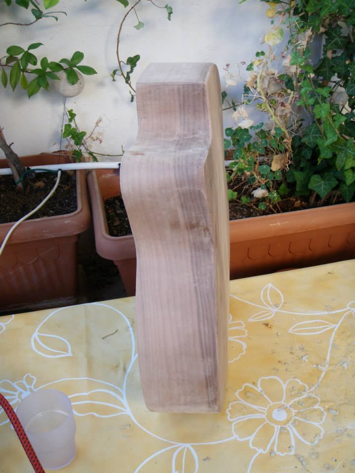

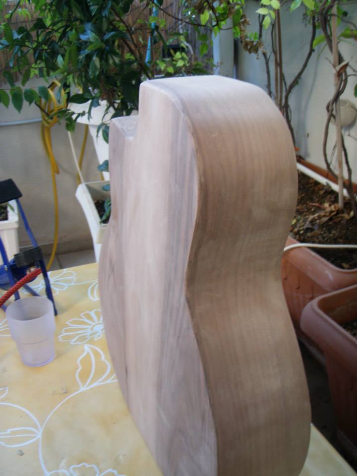

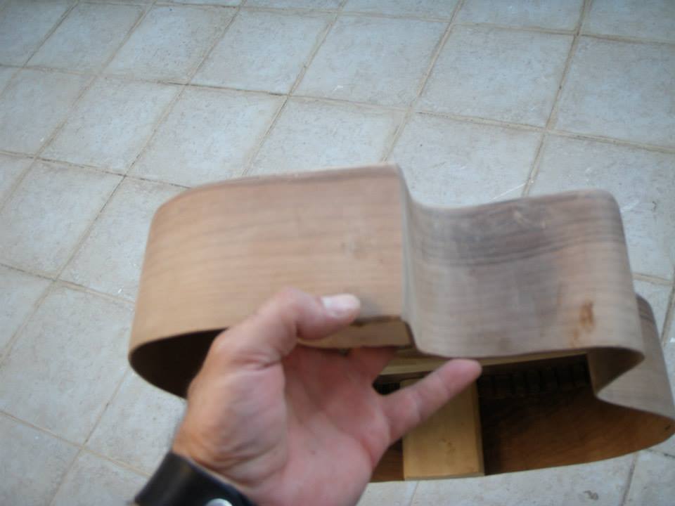

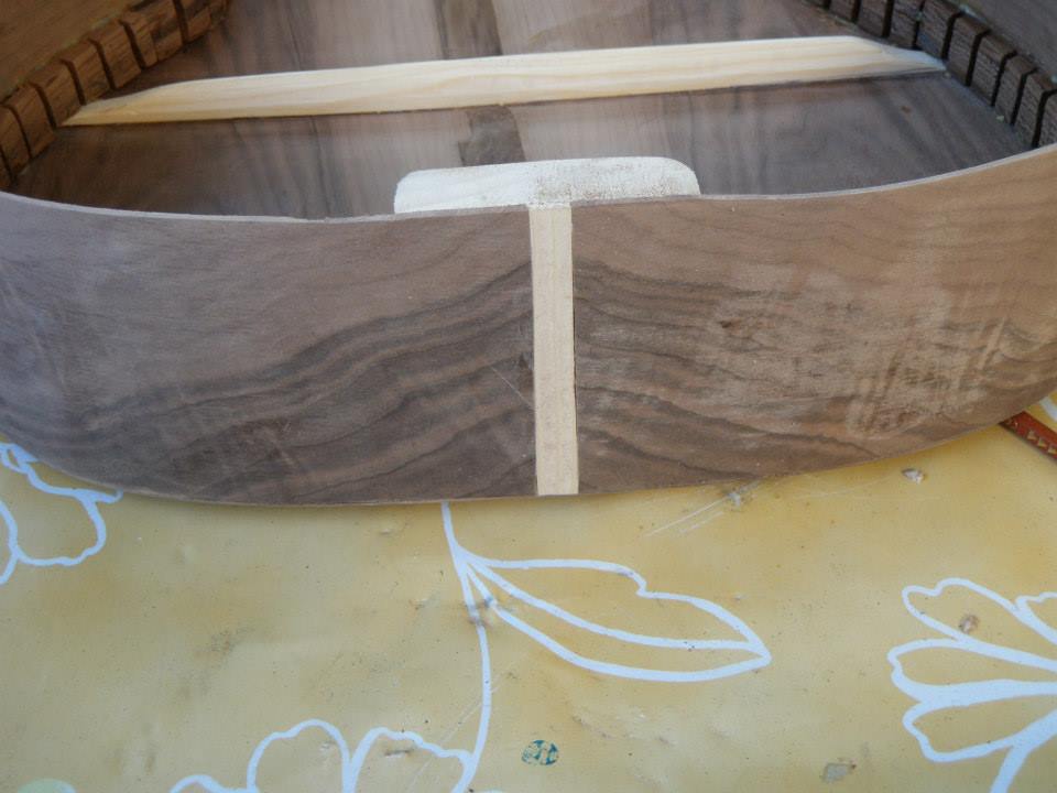

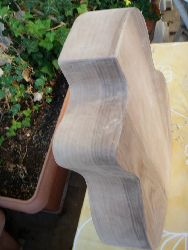

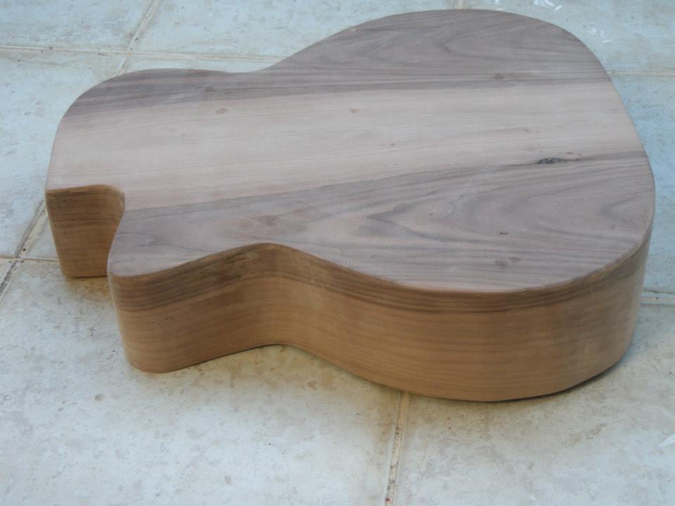

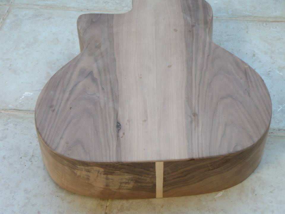

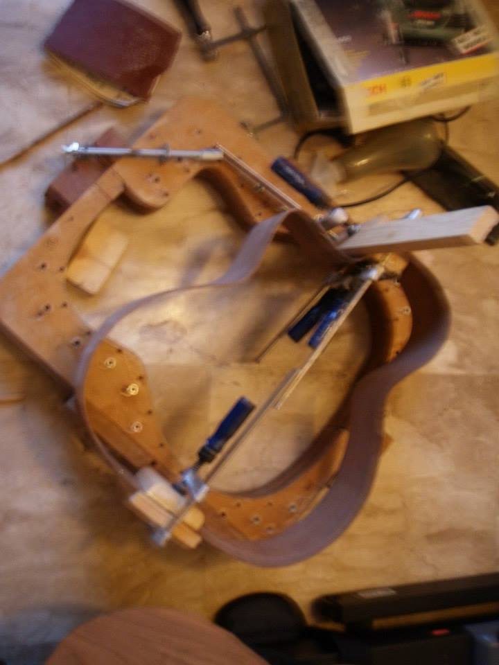

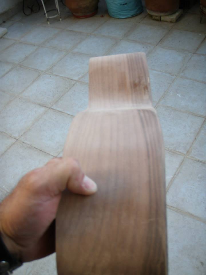

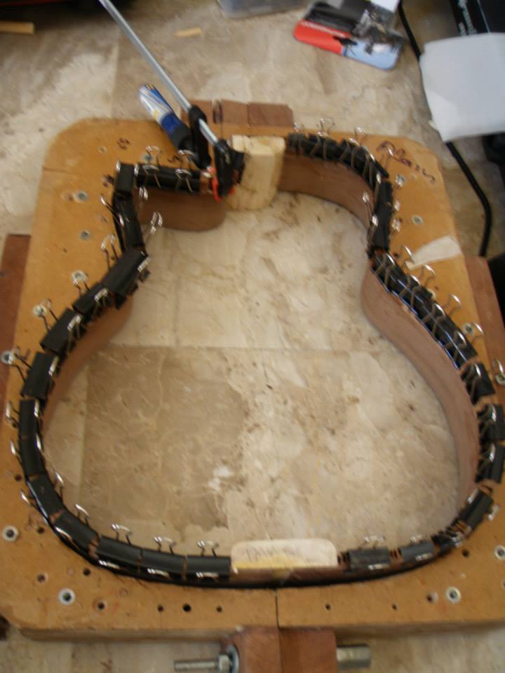

ΠΛΑΙΝΑ + τακοι
Παχος 2,1mm
Μουλιασμα σε βραστο νερο για μια ωρα περιπου ...μετα φωτιτσα και αγιος ο Θεος  ;D ;D Εκανα 2 ωριστες περιπου αφου το cutaway μου εχβγαλε την πιστη αναποδα !!! ασε που φοβομουνα μην τα σπασω και πηγα αργα.
ΛΑΘΗ
Πιστευω πως επρεπε να ειχα κοψει το το τελικο υψος των πλαινων πριν τα στριψω ..εφαγα περιπου αλλη 1 ωρα να τα φερω στο σωστο ύψος ,αφου ειχα να τριψω 3cm περιπου  υλικο   . Επρεπε λοιπον να ειχα αφησει 1-2mm αβαντα και οχι ολοκληρο το πλαινο.
« Τελευταία τροποποίηση: Ιουνίου 26, 2013, 03:52:22 μμ από mick77 »

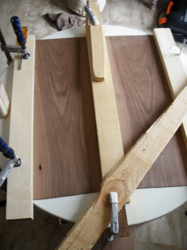

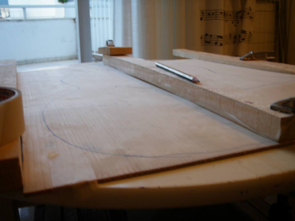

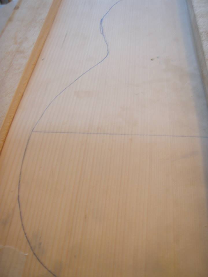

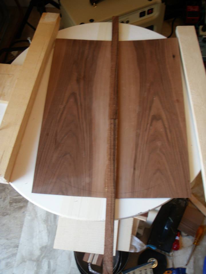

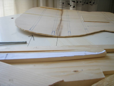

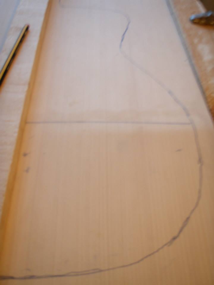

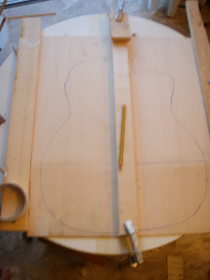

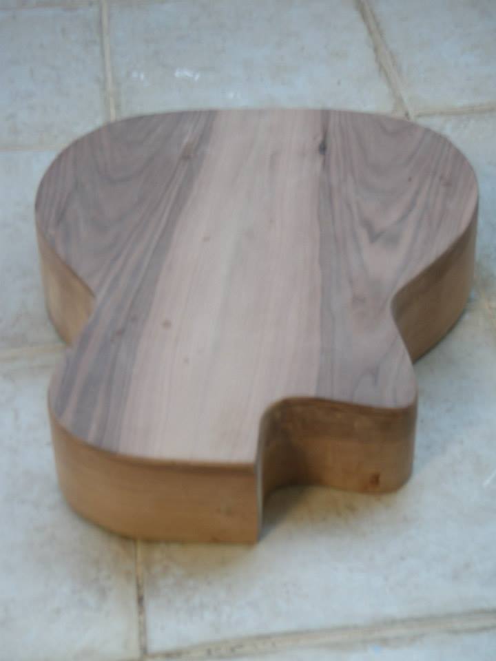

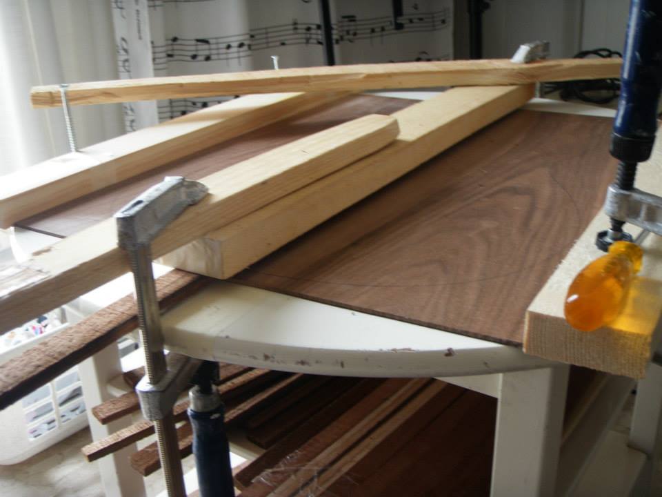

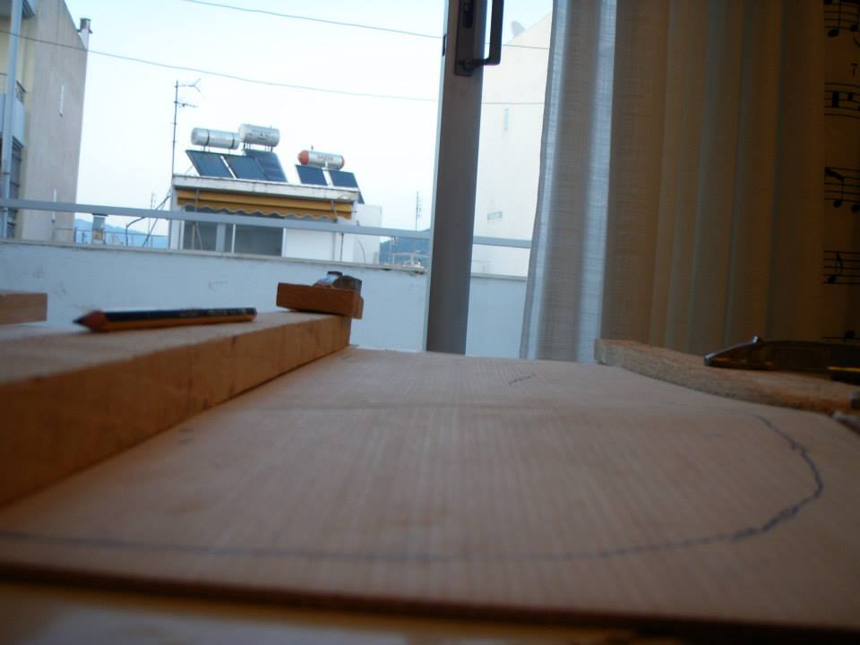

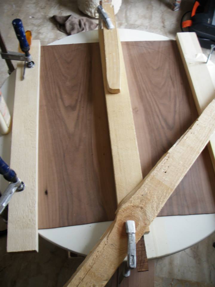

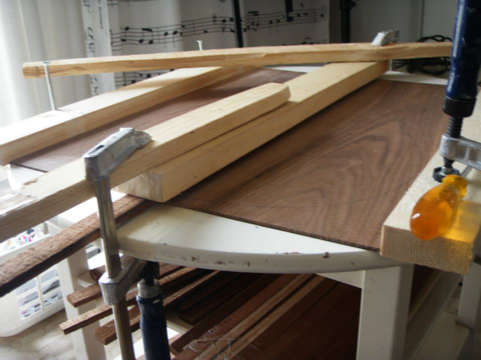

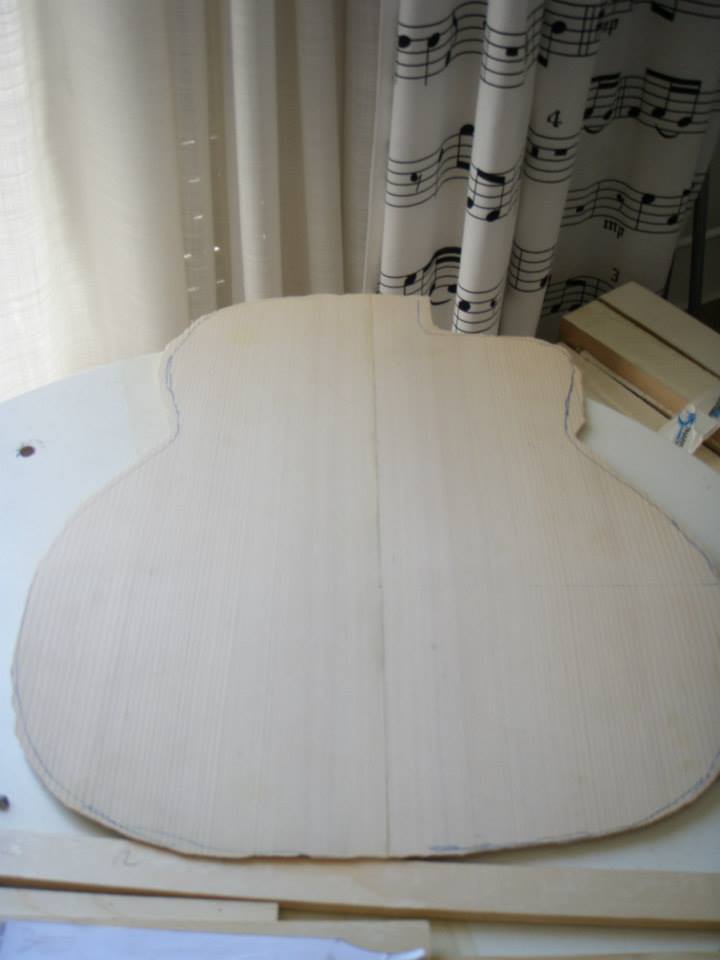

ΠΛΑΤΗ
Την πηρα ήδη τριμμένη  2mm . Εφτιαξα μια παράλληλη φορμα για να κολλήσω τα 2 κομμάτια της πλατης.  Για να παρει κουρμπα η πλατη και να κολλήσει καλα εβαλα τα 2 κομματια σαν τριγωνο ας πουμε και τα πατησα προς τα κατω για να μπει στην φορμα.Ετσι πιστευω οτι κολλαει χωρις προβλημα και περνει και την επιθυμητή κουρμπα η πλατη χωρις να ζοριστεί πολυ με τα καμαρια μετα.
ΛΑΘΗ
Εβαλα και το ράμμα στην μεση και ηταν δύσκολο να ζωγραφισω το περίγραμμα    και τα καμαρια .... βεβαια παραλιγο να την κανω την πλατη για αριστεροχειρα !!! αλλα ευτηχως το καταλαβα νωρις !!
« Τελευταία τροποποίηση: Ιουνίου 26, 2013, 03:52:43 μμ από mick77 »

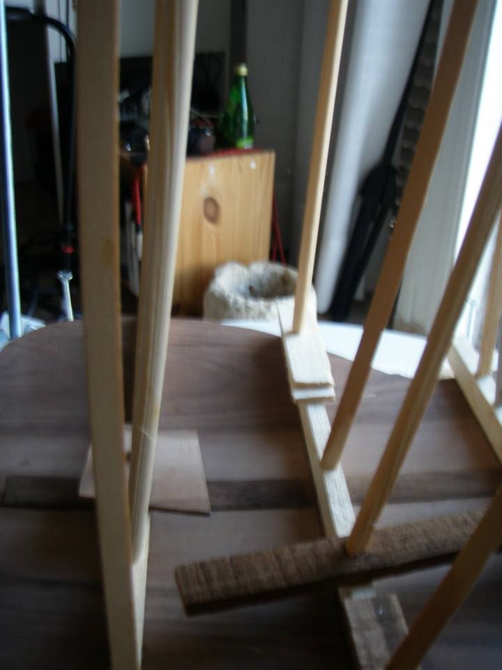

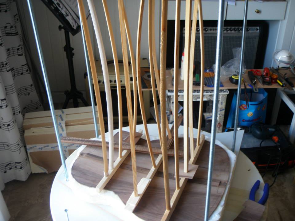

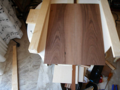

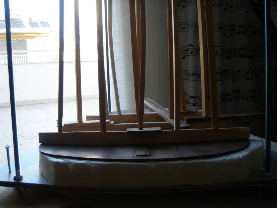

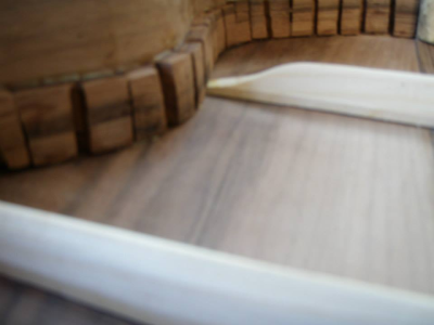

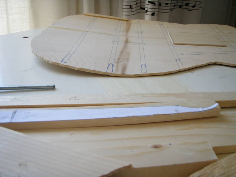

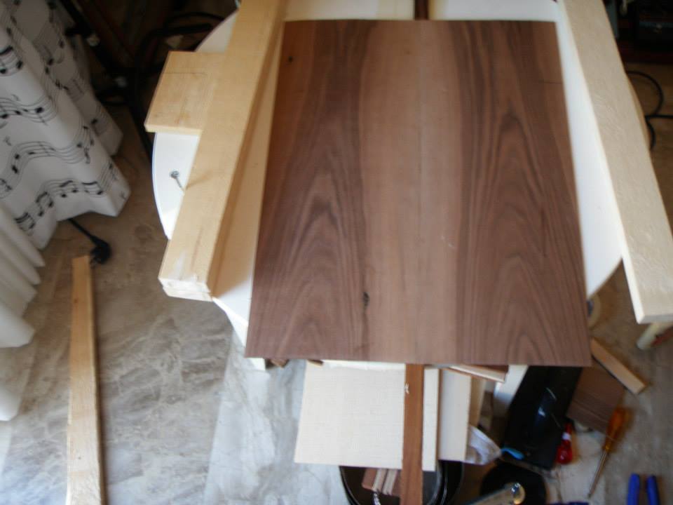

ΚΑΜΑΡΙΑ ΣΤΗΝ ΠΛΑΤΗ
Τα καμαρια στην πλατη ειναι 3.. απο ελατο φυσικά. Σχεδιασα την κουρμπα και τα εφαγα με το ροκανι. Πηρα λεπτα πηχακια απο praktiker και εκανα μια κατασκευη απο ντιζες οπως βλεπετε στην φωτο. Η πλατη παταεις σε αφρολεξ μαλακο για να παριε την κλιση και την κουρμπα που δινουν τα καμαρια με το πατημα ..Ετσι γλιτωσα απο πολυ κοπο να φτιαξω αναποδα ξηλα για να πατισει η πλατη..
ΛΑΘΗ
Κανενα  ;D ;D νομιζω
« Τελευταία τροποποίηση: Ιουνίου 26, 2013, 03:53:03 μμ από mick77 »

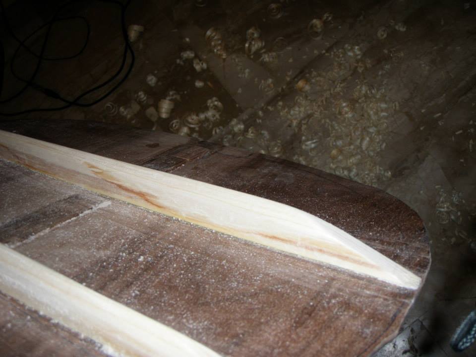

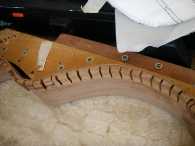

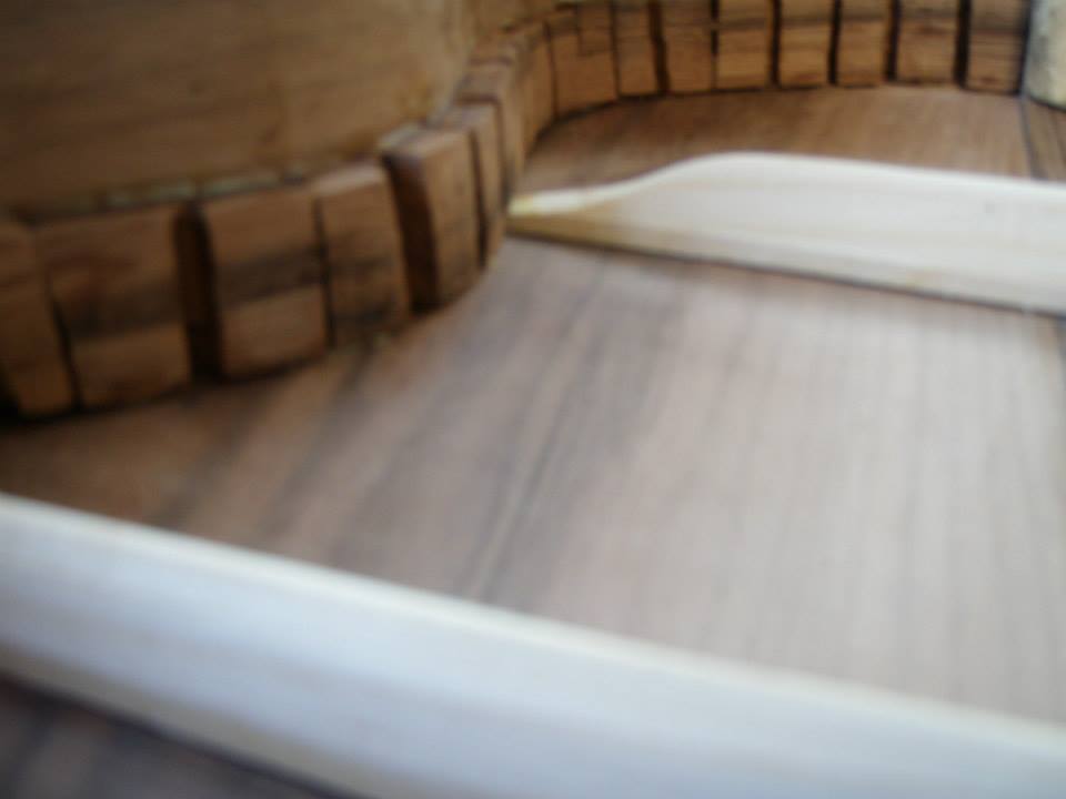

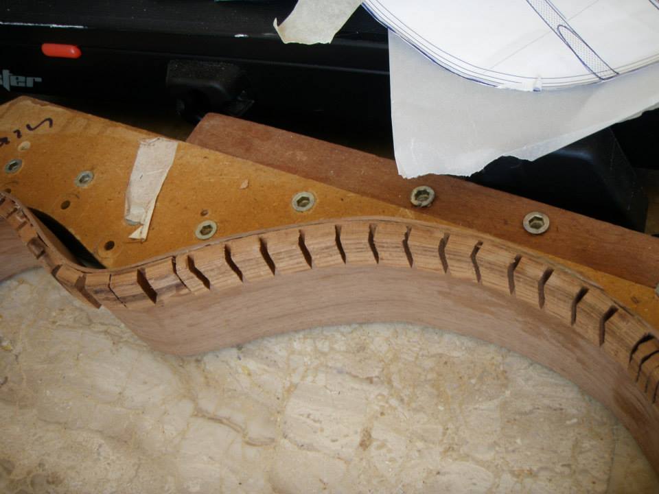

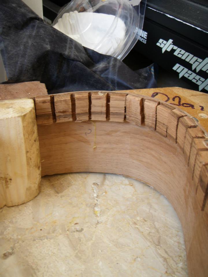

ΞΥΛΆΚΙΑ ΣΤΙΡΙΞΕΙΣ ΠΛΑΤΗΣ
Πηρα λοιπον το dremel και το παρακατω προσαρτημα...
http://www.kentrovidas.gr/showprod.php?id=5512
Πηρα λοιπον τα καμαροξυλα τα κεδρινα και τα χαραξα με την φρεζα που δινει μαζι αυτο το προσαρτημα .... Δυσκολευτηκα αλλα τα καταφερα.
Μανταλακια απο το πλαισιο κοστος 5-6 ευρω

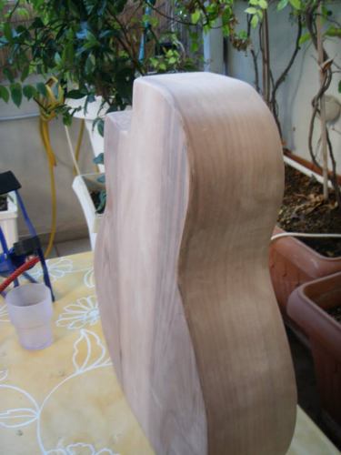

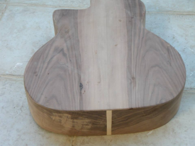

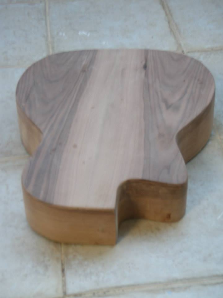

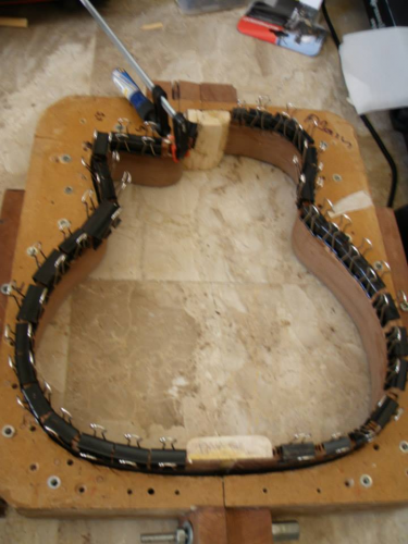

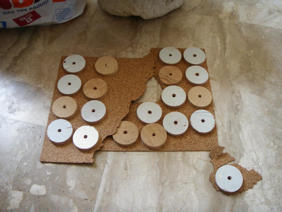

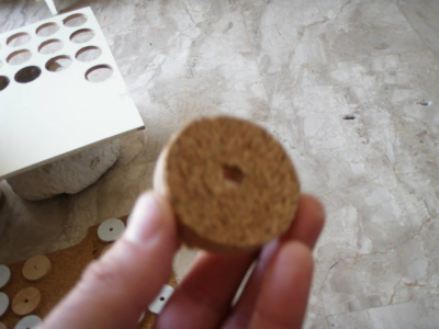

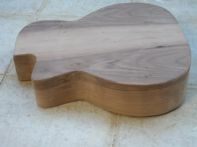

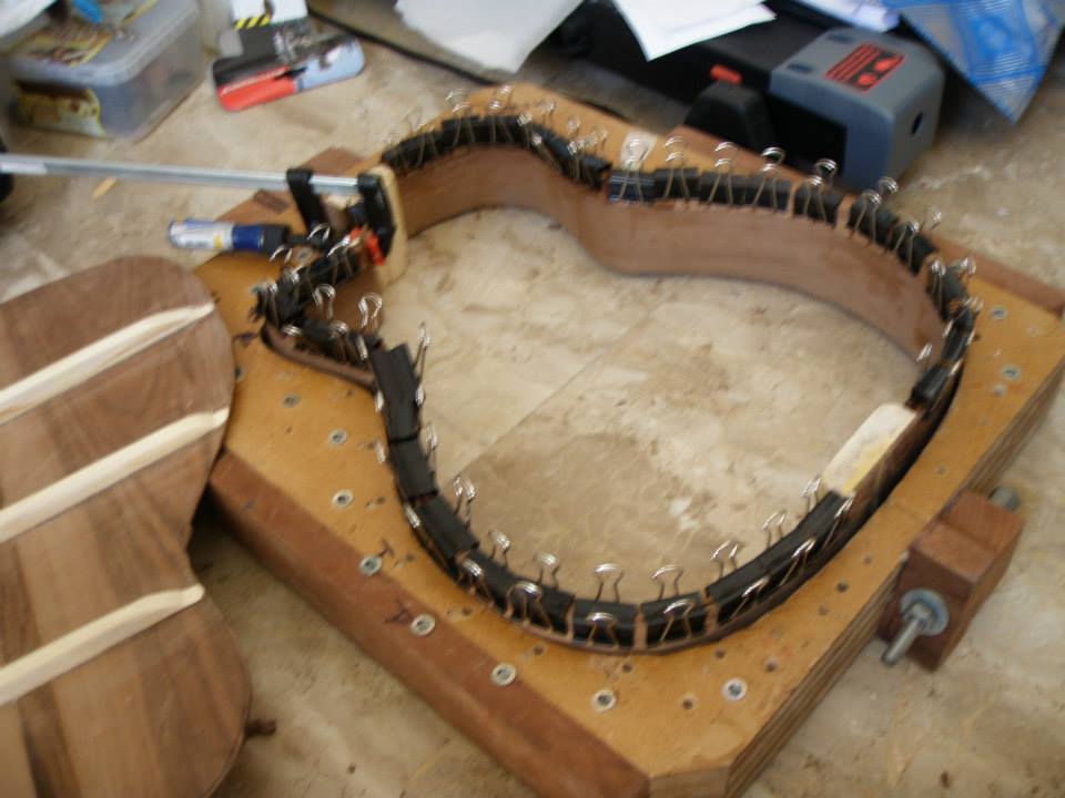

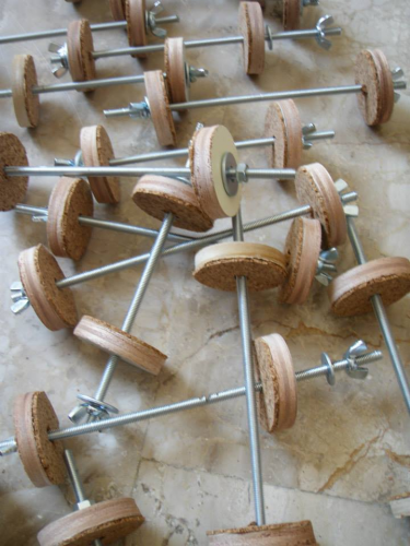

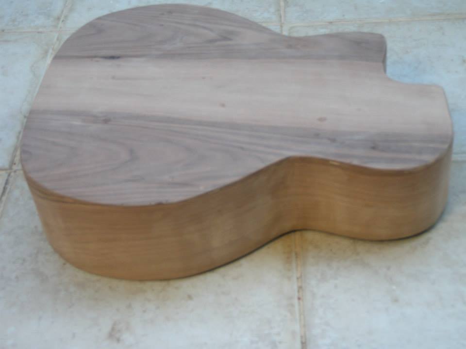

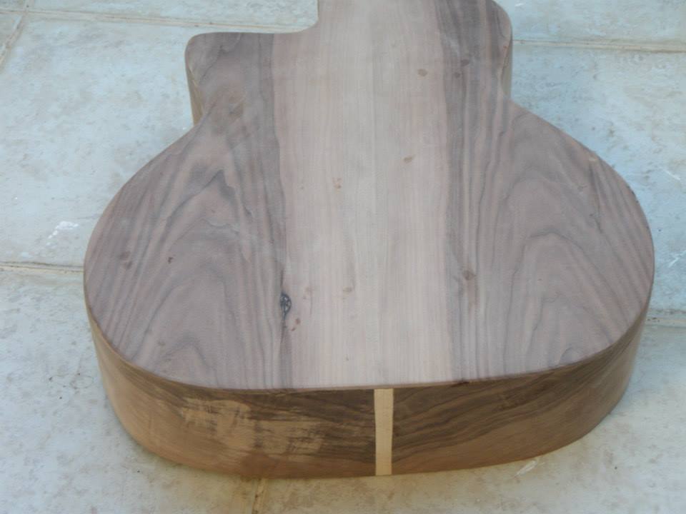

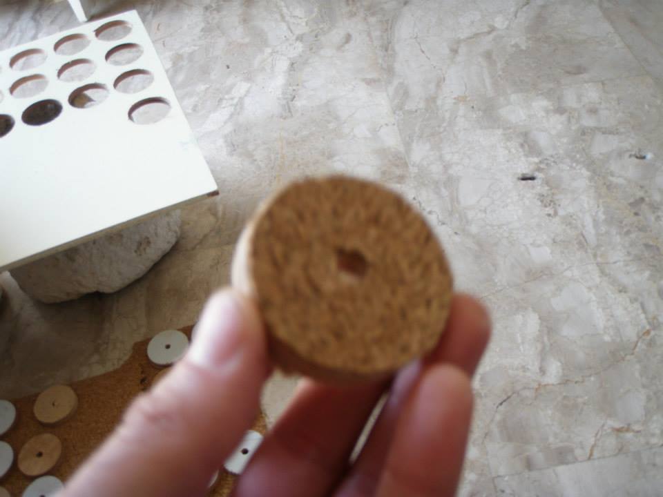

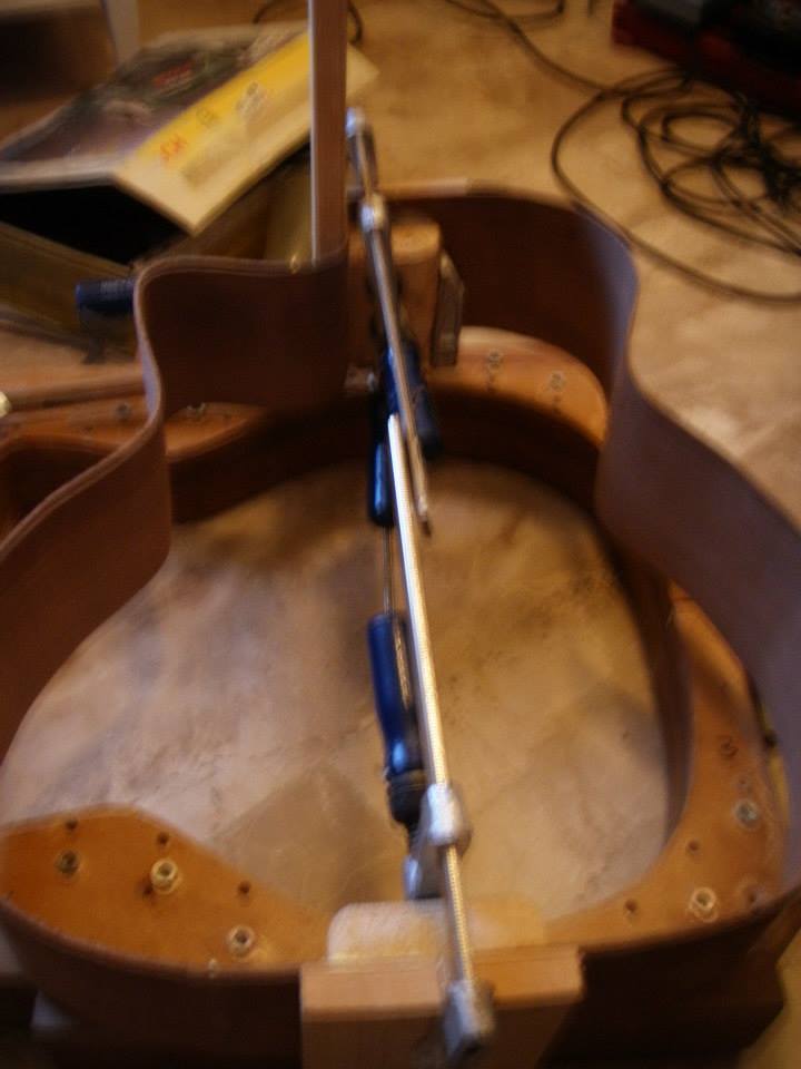

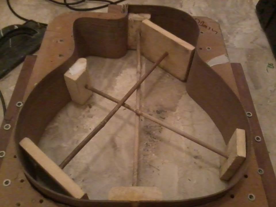

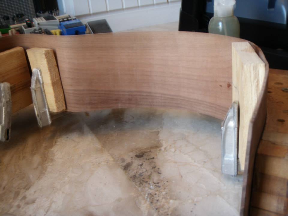

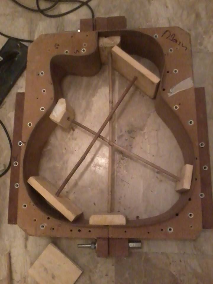

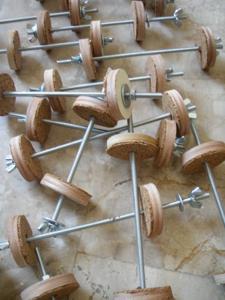

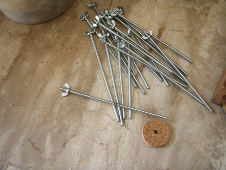

ΔΈΣΙΜΟ ΠΛΑΤΗΣ ΜΕ ΠΛΑΙΝΑ
Εφτιαξα αυτοσχεδιους σφικτηρες με κοντραπλακε,ποτηροτρυπανο 5 ευρω carefour, φελλος απο τα jumbo !!! 0,50 cents...
Ντιζες 1mm και τις εκοψα 20  cm με το δισκο κοπης του dremel ..
Αφου κολλησε έτριψα με τριβείο και με το χερι ... Φιλετα στην ενωση δεν θα βαλω ...
ΛΑΘΗ
Αφησα την πλατη μεγαλη στην περιφέρεια σε καποια σημεια με αποτελεσμα να μην μπορω να σφηξω αρκετα .Φυσικα μου εφηγε ο τακος να αφαιρέσω ολο αυτο το υλικο με την ρασπα .
« Τελευταία τροποποίηση: Ιουνίου 26, 2013, 03:53:28 μμ από mick77 »

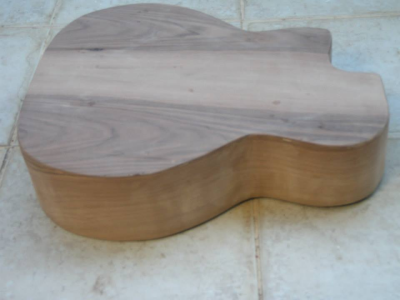

« Απάντηση #9 στις: Ιουνίου 26, 2013, 03:13:08 μμ »

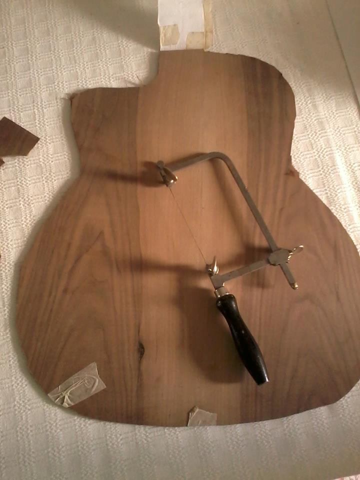

κι αλλες φωτο...
mick77
  • Μηνύματα: 81
  • Αγαπημένο ξύλο: Ελατο
  • Αριθμός κατασκευών: 2
« Απάντηση #10 στις: Ιουνίου 26, 2013, 03:13:51 μμ »
2 και τερμα !!!  ;D ;D

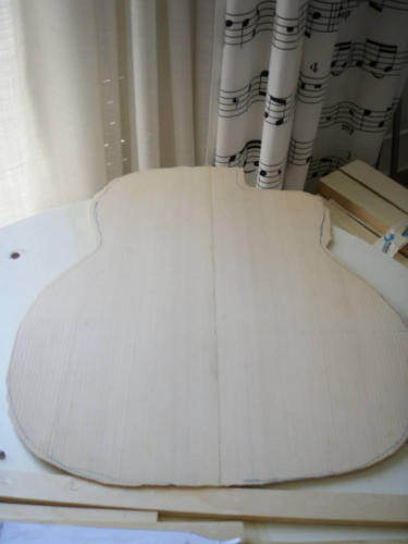

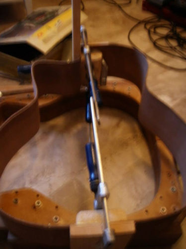

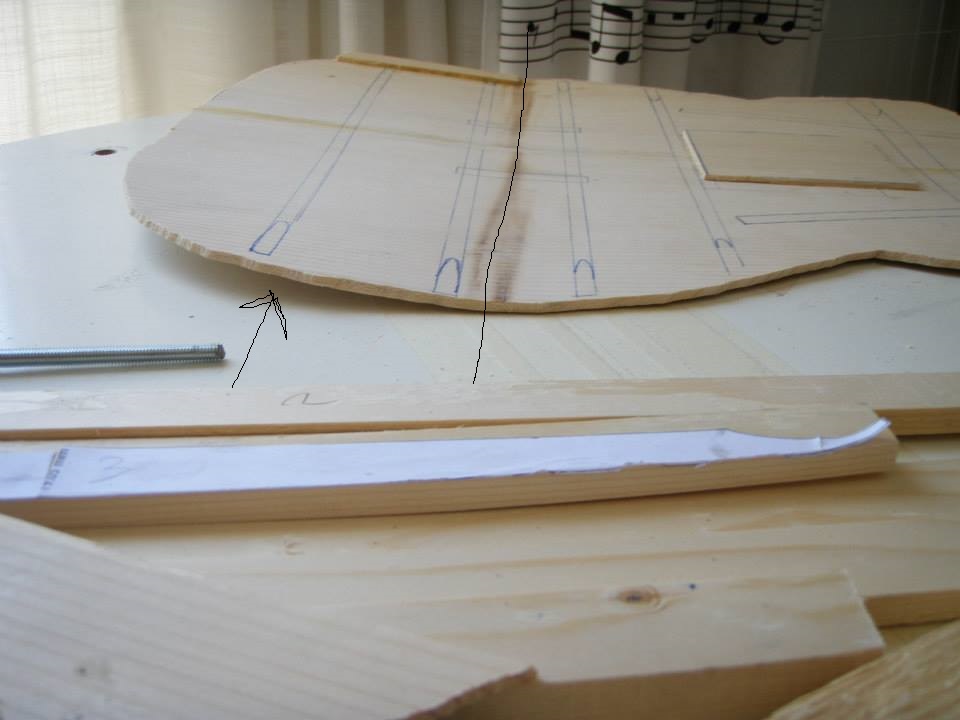

ΚΑΠΑΚΙ
Παχος 3mm ...
Ισιωσα λοπιον τα 2 κομματια για να μπορεσω να τα κολλήσω . Πριν τα κολλησω επρεπε να δώσω κλίση 6-8 μοιρες περιπου απο το σημειο που παταει ο καβαλαρης και πισω .  Με φωτια λοιπον και πολυ προσοχη το εφτασα περιπου 4 μοιρες . Επειδη αρχησε και μαυριζε σταματησα και το εβρεξα με ενα dispenser στο σημειο που θελω να λυγίσω .  Εβαλα 2 ξηλα κατα μηκος και απο κατω στο σημειο που δειχνω στην φωτο και το αφησα μια μερα και πηρε και την υπολοιπη κλιση...τωρα ειναι περιπου 8-9 μοιρες.
