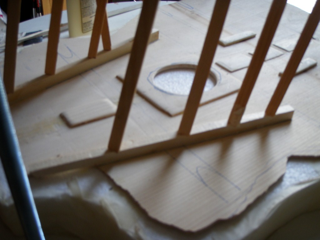

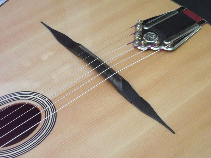

Καλησπερα. Πολυ ωραια παρουσιαση. Αυτο με το λυγισμα του καπακιου δε το εχω ξαναδει. Γινεται μονο στο συγκεκριμενο ειδος κιθαρας; νομιζω οτι συνηθως παιρνει την κλιση απο την πιεση των σφιγκτηρων πανω στα πλαινα που εχουν διαφορετικο υψος κατα μηκος της κιθαρας. Ετσι δεν ειναι η λεω παλι χαζομαρες; ::)

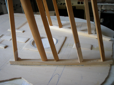

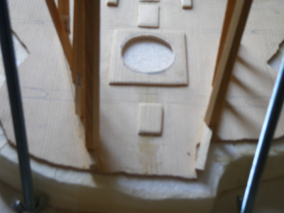

Καλα τα λες απλα στις συγκεκριμενες κιθαρες πρεπει να εχει κλιση 6-8 μοιρες απο τον καβαλαρη και πισω γιατι αλλιώς θα βουλιαξει ,δεν θα αντεξει την πιεση του καβαλαρη... ο καβαλαρης ειναι ετσι (βλεπε φωτο) .

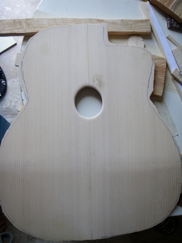

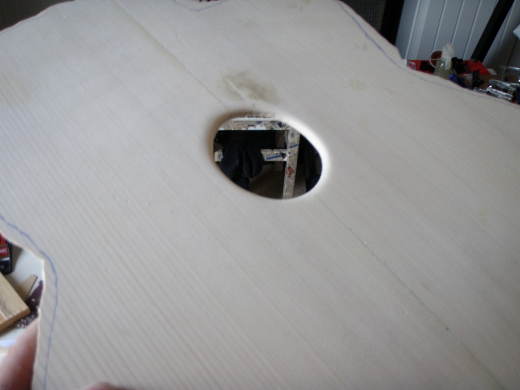

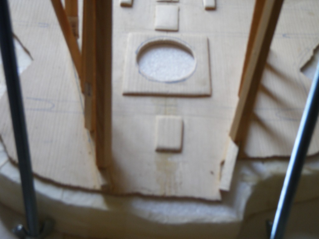

Σημερα λοιπον ετρηψα το ραμα , ανοιξα την τρύπα και κολλησα  τις 2 κοντρες στο πανω μερος ....
***H τρύπα ανοιξε με το προσάρτημα του Dremel που εδειξα παραπανω και μετα την εφερα με την ρασπα για να γινει περιπου οβαλ..

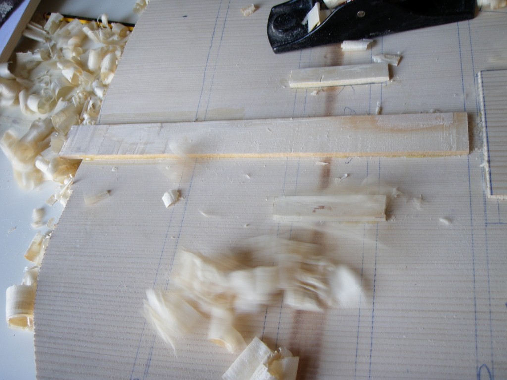

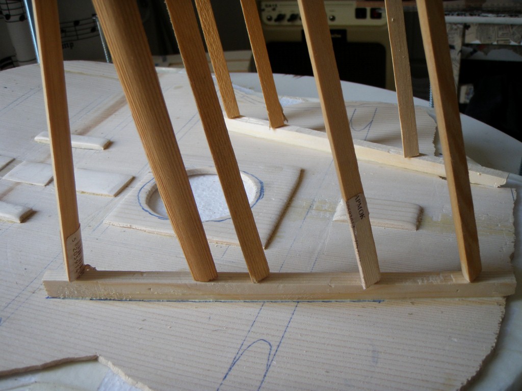

Mick77 καλως ήρθες κι απο μένα .Πραγματικά εντυπωσιακός ο τρόπος παρουσίασης της κατασκευής σου,  (δεν σε προλαβαίνουμε βρε παιδάκι μου , καλά λέει ο φίλος πριν ,σαν Ferrari πας).Αν ειναι πρώτη κατασκευή αυτο που βλέπω φανταζομαι τι θα ακολουθήσει με τον ενθουσιασμό που διακρίνω....¨οπως και νάχει η προσπάθειά σου ειναι ως εδω αξιέπαινη, αναμένουμε με ανυπομονησία τη συνέχεια.
 Μια μικρή συμβουλή αν επιτρέπεις- επειδη οι maccaferri ειναι ζόρικες κιθάρες κατασκευαστικά- μην παραφορτώσεις το καπάκι με τα πολυ χοντρά καμάρια που έχουν τα σχέδια που κυκλοφορούν,θα ''μπουκώσει'' ο ήχος και λόγω της πολύ μικρής τρύπας δεν μπορουν να γίνουν επεμβάσεις εκ των υστέρων στο ύψος των καμαριών.
Σε ευχαριστω πολυ, οντως το παρατηρησα κι εγω οτι βγαινουν χοντρα τα καμαρια ,μια σκεψη ειναι να τα κανω λιγο πιο λεπτα απο το σχεδιο αλλα θα τα αφησω ψηλότερα σε σχημα πυραμίδας , θα τα κανω δλδ μυτερά επανω  για να αντεξουν χωρις να κοψουν πολυ απο τον ηχο..... Πιστευεις οτι εχει νοημα να τα κανω ετσι ?
Φοβαμαι να σου πω την αληθεια μην βουλιαξει το καπακι ..... μια παλια κινεζικη που ειχα (maccaferi) αυτο επαθε επειδη ειχε πολυ λεπτα καμαρια ....γι αυτο λεω μηπως να τα κανω λεπτοτερα (λιγο δλδ κανα 1-2Mm) αλλα του δώσω αυτα τα 2mm σε ύψος

Φιλε mick77 κάτι τέτοιο σκεφτόμουν κι εγω σχετικά με τα καμάρια όπως το περιγράφεις . Αν δεν το έχεις τελειωμένο το καπάκι θα σε συμβούλευα να ρωτήσεις τον Παναγιώτη τον Λαμπή που ειναι επαγγελματίας κατασκευαστής και πολύ καλός μου φίλος, σχετικά με το πάχος και το ύψος των καμαριών γιατι έχει φτιάξει πολύ πετυχημένες κιθαρες αυτου του ειδους στο παρελθον τηλ 6973830208 και 2310867513 πες του ο Νικολας απο το Ασβεστοχωρι σου εδωσε τα τηλέφωνα ,θα σε βοηθήσει.

Το καπάκι 3mm μήπως είναι αρκετά χοντρό και πρέπει να το κατεβάσεις;
Πας βάσει σχεδίου ή στο περίπου;Γιατί στα 3mm νομίζω θα χάσεις αρκετά μπάσα.

Εχω κανει μιξη σχεδιου,βιβλιου Colins και οτι εχω μαθει απο φιλους οργανοποιους. Γενικα σε αυτες τις κιθαρες θες μεσαία και οχι τοσο μπασσα . Ομως το εχω αφησει 3mm γιατι θα τρίψω κι αλλο  πριν την  βαψω και φυσικα να εχω περιθωριο αν κανω λαθος να το διορθώσω δεν θελω να ειμαι τσίμα τσίμα .  Ευχαριστω για τα καλα σου λογια.
