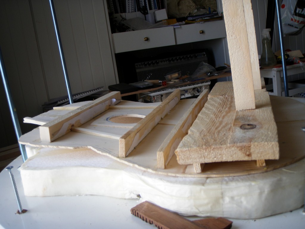

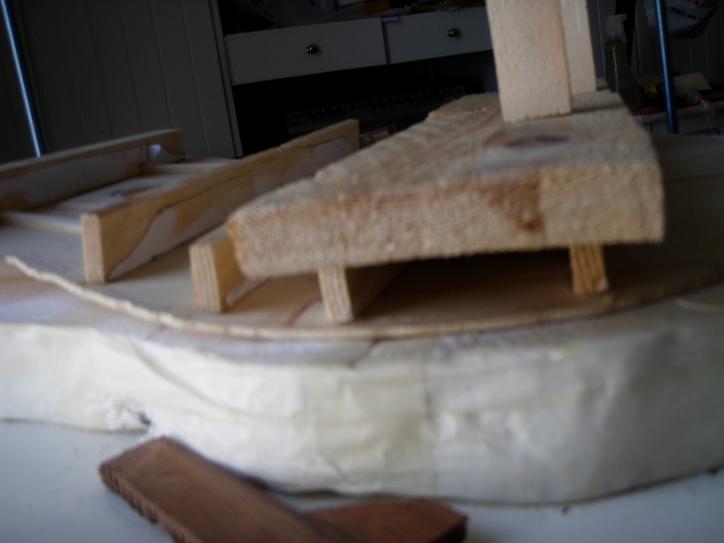

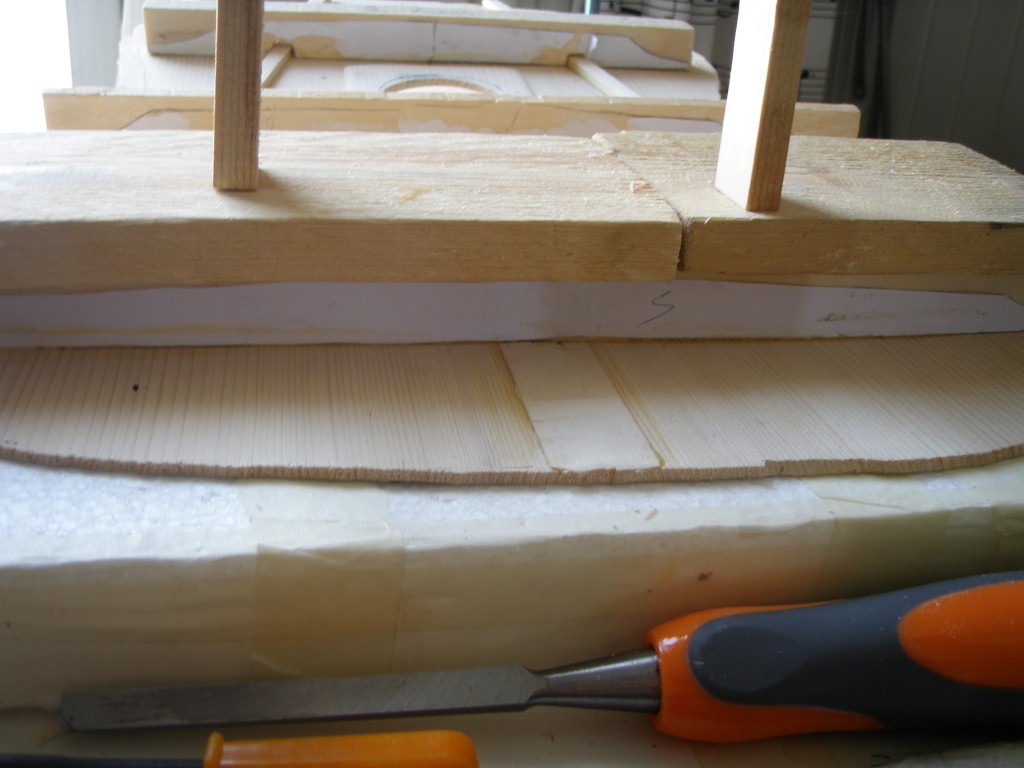

xa Ευχαριστω πολυ για τα καλα σας λογια.. να σται καλα ..... η αληθεια ειναι οτι 2-3  ωρες την ημερα δουλευω σαν σκύλος !!

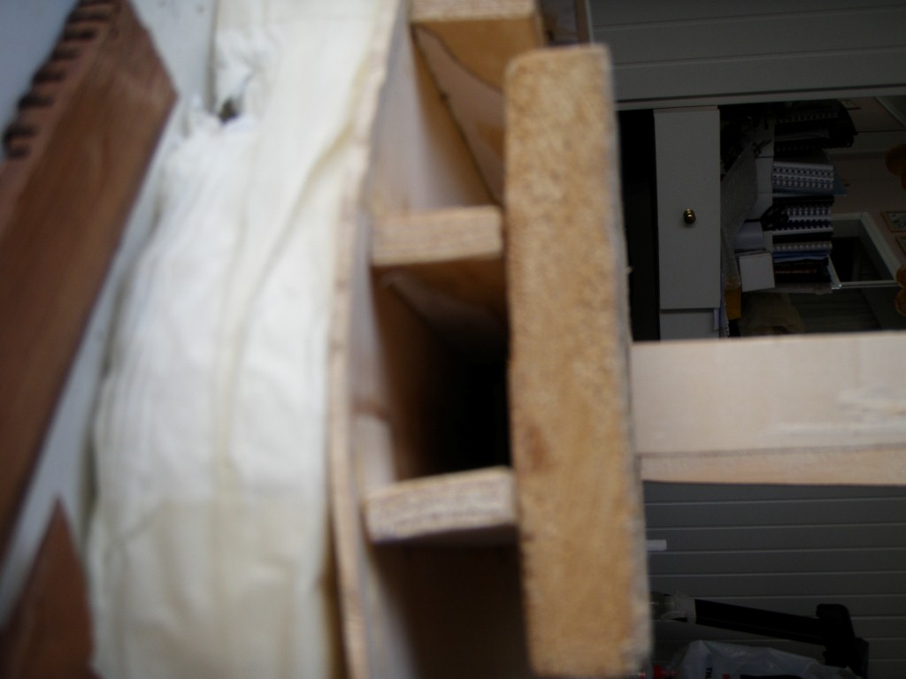

ΚΑΜΑΡΙΑ 1-2

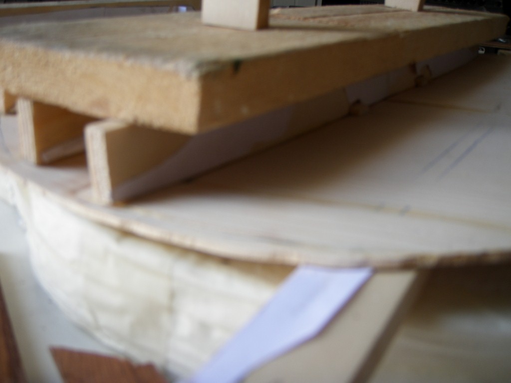

Τα καμαρια στο καπακι ειναι 5 . Το 1 και το 2 εχουν την ιδια κλιση απο κατω οποτε τα κολαμε ταυτοχρονα.
ΛΑΘΗ
Η κατασκευη που εχω κανει για να παταω τα καμαρια ειναι με πηχάκια λεπτα . Ετσι λοιπον καθως ειχα βαλει τα καμαρια αρχισα και εσφιγγα με αποτελεσμα να σπασω 4 απο τα 10 πηχάκια ... Επρεπε να πιεσω αρκετα για να παρει το καπακι την κλιση που εχουν τα καμαρια . ΠΑΝΙΚΟΣ .... Χωρις να χασω χρονο λοιπον πηρα δυο ξύλα, τα ετριψα με το ροκανι και τους εδωσα αναποδη κλιση ωστε να μπορουν να θυληκωσουν τα καμαρια .Τα εδεσα λοιπον ετσι οπως βλεπετε στην φωτο ...
Νομιζω οτι καθησαν καλα αφου βγηκε αρκετη κολα απο μεσα ...

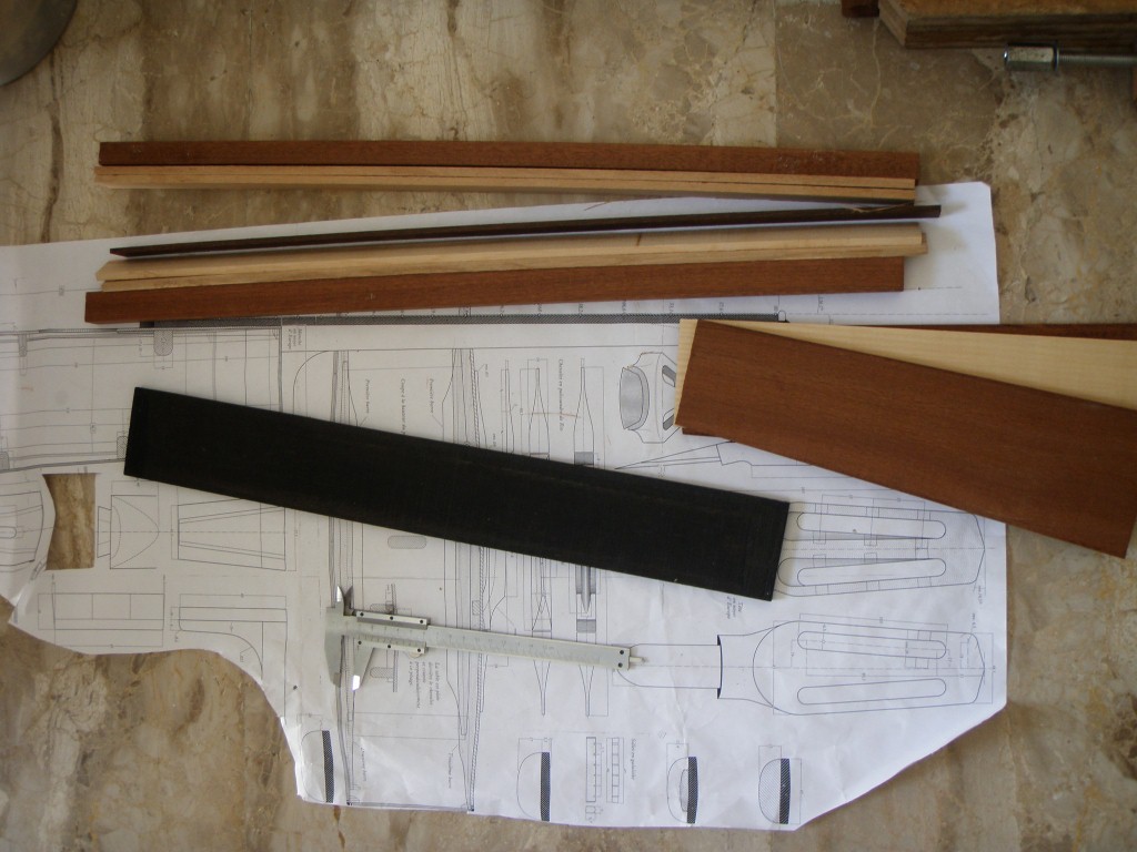

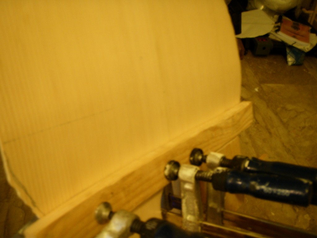

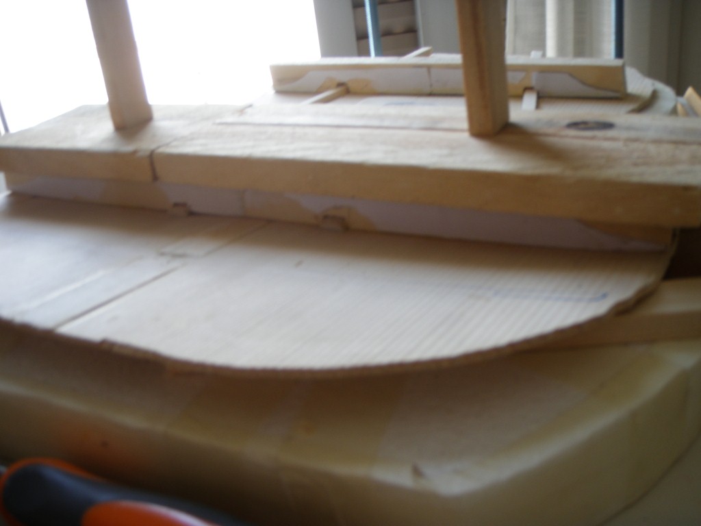

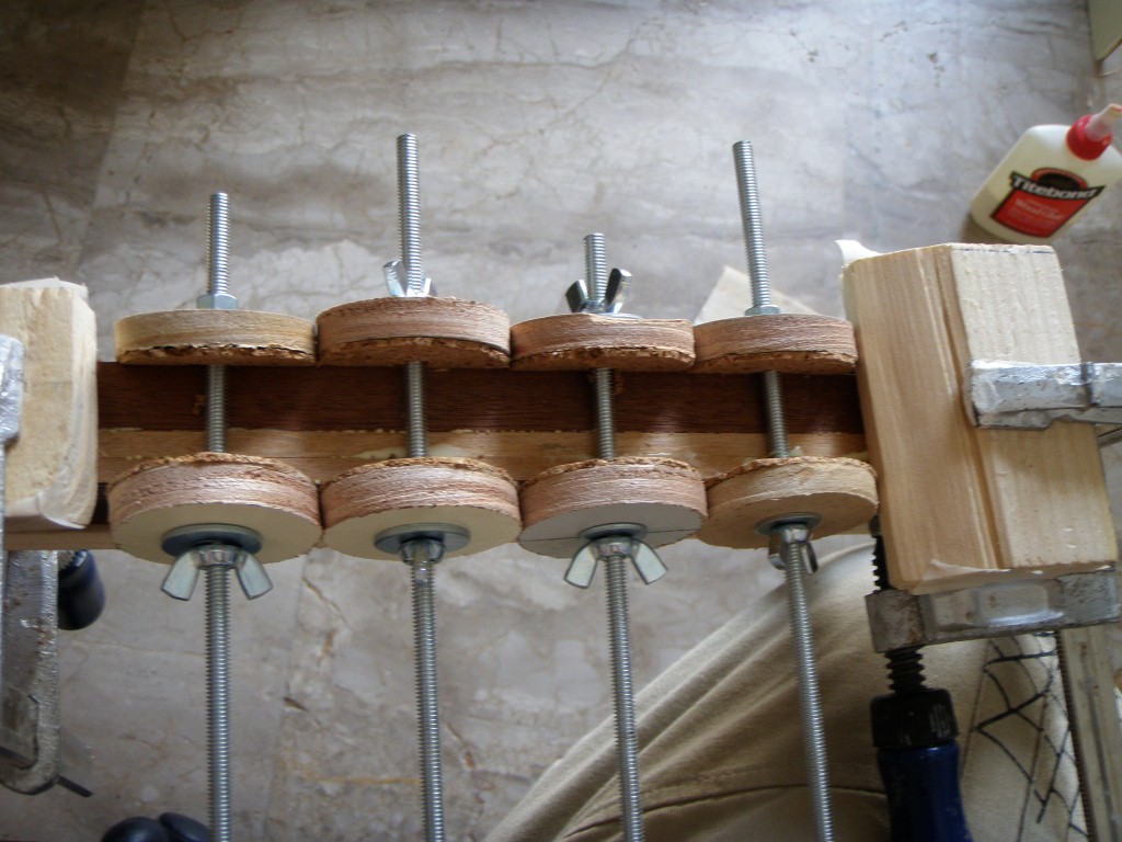

ΚΑΜΑΡΙΑ 3-4
Βρηκα και εβαλα 2 χοντρα ξηλα για πάτημα και εγινε αμεσως η δουλεια χωρις προβλημα αυτη την φορα . Ολα πηγαν μια χαρα .Τωρα μενει μονο το καμαρι 5 .Επειδη λοιπον το καπακι πιστευω οτι ειναι το 80% του τελικου ηχου το παω αργα  για να γινει ομοιομορφο και να πετύχουν οι κλισεις . Η σειρα λοιπον που κολαμε ειναι :1) κοντρες καβαλαρη ,2) κοντρες καπακι επεανω μερος. 3)Καμαρια 1 και 2 .....4)Καμαρια 3 και 4 .......5)Καμαρι 5.  ....και αυτο γιατι το καθε καμαρι τελικα δινει διαφορετικη κλιση στο καπακι οποτε σκεφτηκα οτι αν τα βαλω ολα μαζι θα "φρικαρει" το καπακι και δεν θα βγει σωστα.
Μπρατσο ...

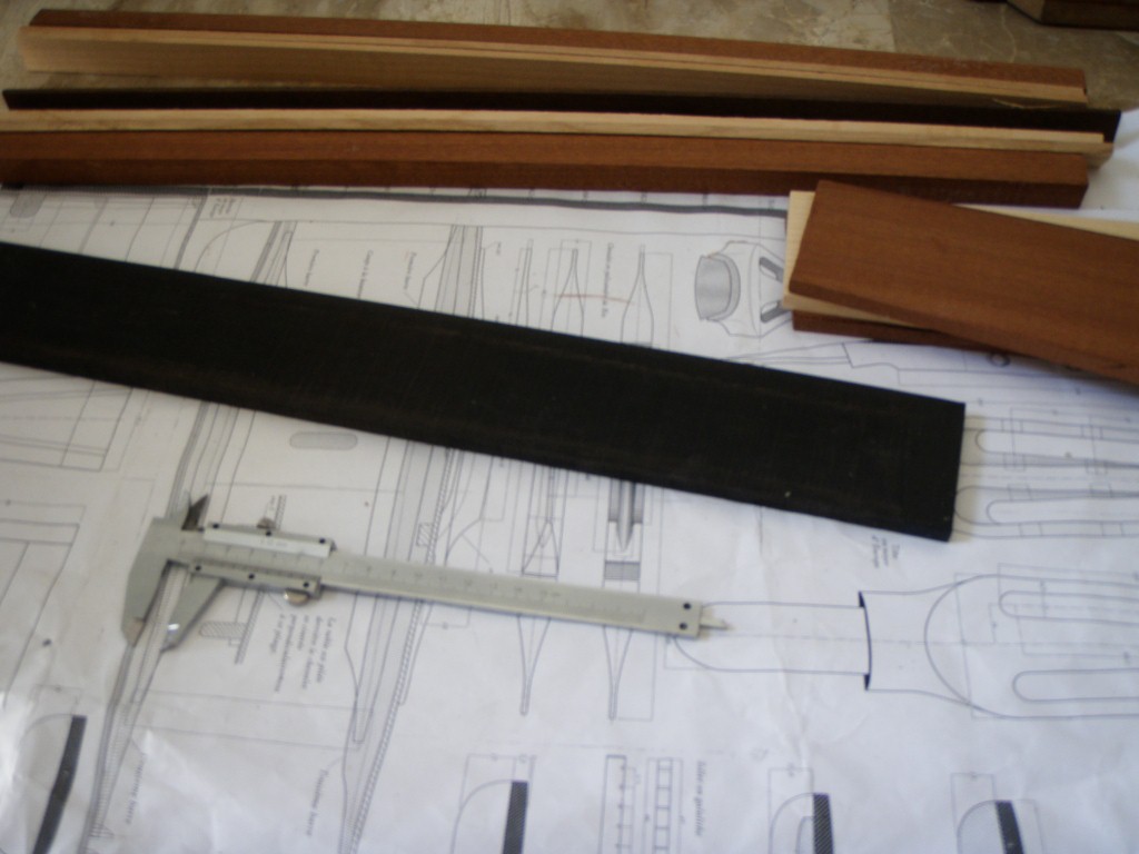

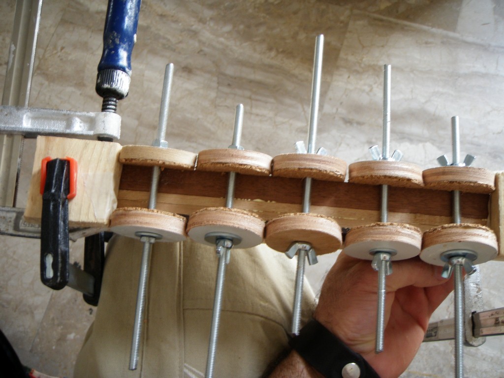

Αρχισαν τα οργανα και τα παλουκια !!! ;D ;D 7 διαφορετικες βεργες ...τα εχω φερει ολα στα ισια και ειμαι ετοιμος για κολλήματα  . Ο εβενος φθηνος απο τον Σοφιανο... πρεπει να τον κατεβασω 3Mm τουλαχιστον . Αυτο θα το κανω στο εργαστήρι του φιλου οργανοποιου για να μξν μου βγει σαν τα πατατακια ruffles !!!  ;D ;D

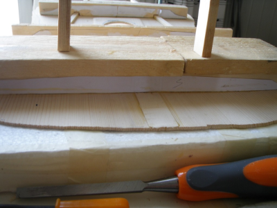

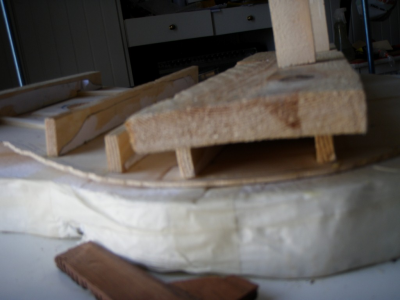

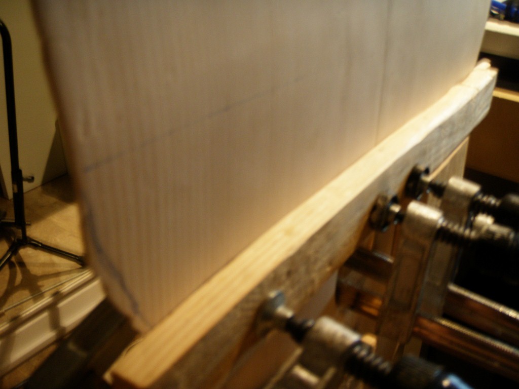

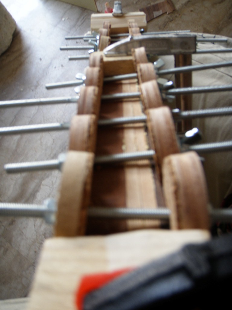

ΚΑΜΑΡΙ 5
Ολα καλα και εδω ...κανενα προβλημα ...στις φωτο θα δειτε αυτο που ελεγα για τις κλισεις.... δειτε ποσο σουζα εχει ερθει το καπακι οταν εβαλα να κολησω το 5ο καμαρι....
****Γενικα πιστευω οτι πρεπει να βγαινει η κολλα οσο ποιο πολυ γίνεται αλλιως θα γινει σωμα και θα σπασει με το πρωτο αφου η titebond ειναι κρυσταλλικη κολλα ..

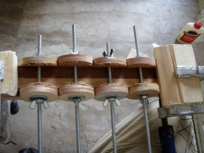

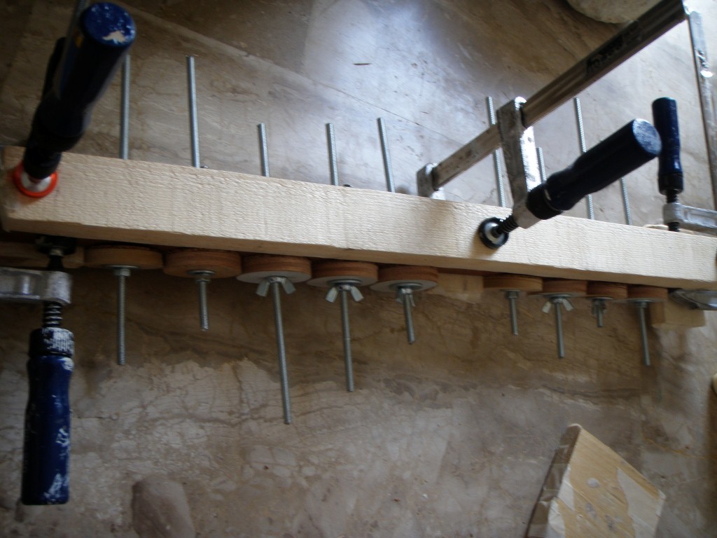

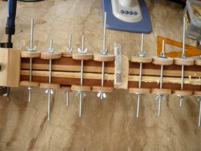

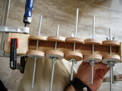

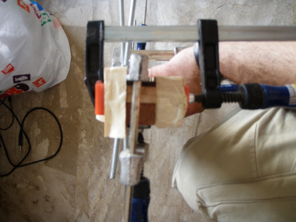

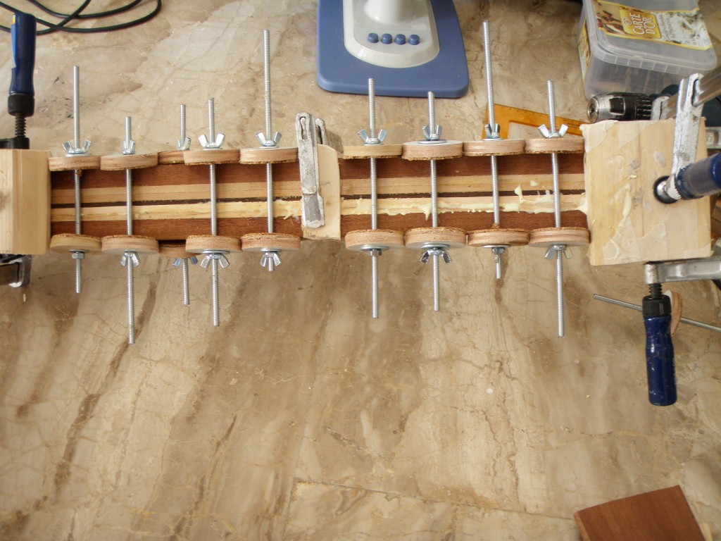

ΜΠΡΑΤΣΟ 4 απο 7

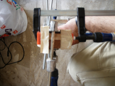

Φυσικα δεν ρισκαρα να τα κολλησω ολα μαζι .ετσι αποφασια να βαλω πρωτα τις 4 βεργες και μετα τις αλλες 3. Εβαλα ενα ξύλο απο κατωα για να πατησει και το πιεσα σε 3 σημεια. (στα 2 ακρα και στην μεση). Με τα αυτοσχειδια σφηχτιρια  πιεσα τεζα ...οσο παει δλδ τις βεργε μεταξύ τους .Νομιζω πως πηγε καλα αφου ξερασε αρκετη  κόλλα. ΠΡΟΣΟΧΗ στο ξυλο που παταει το μπρατσο και στα 3 ξυλακια που εβαλα τα έντυσα με χαρτοταινια για να μην κολλήσουν μαζι με το μπρατατσο ..και αντε μετα να βγει...

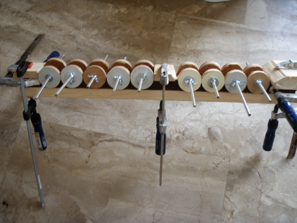

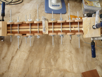

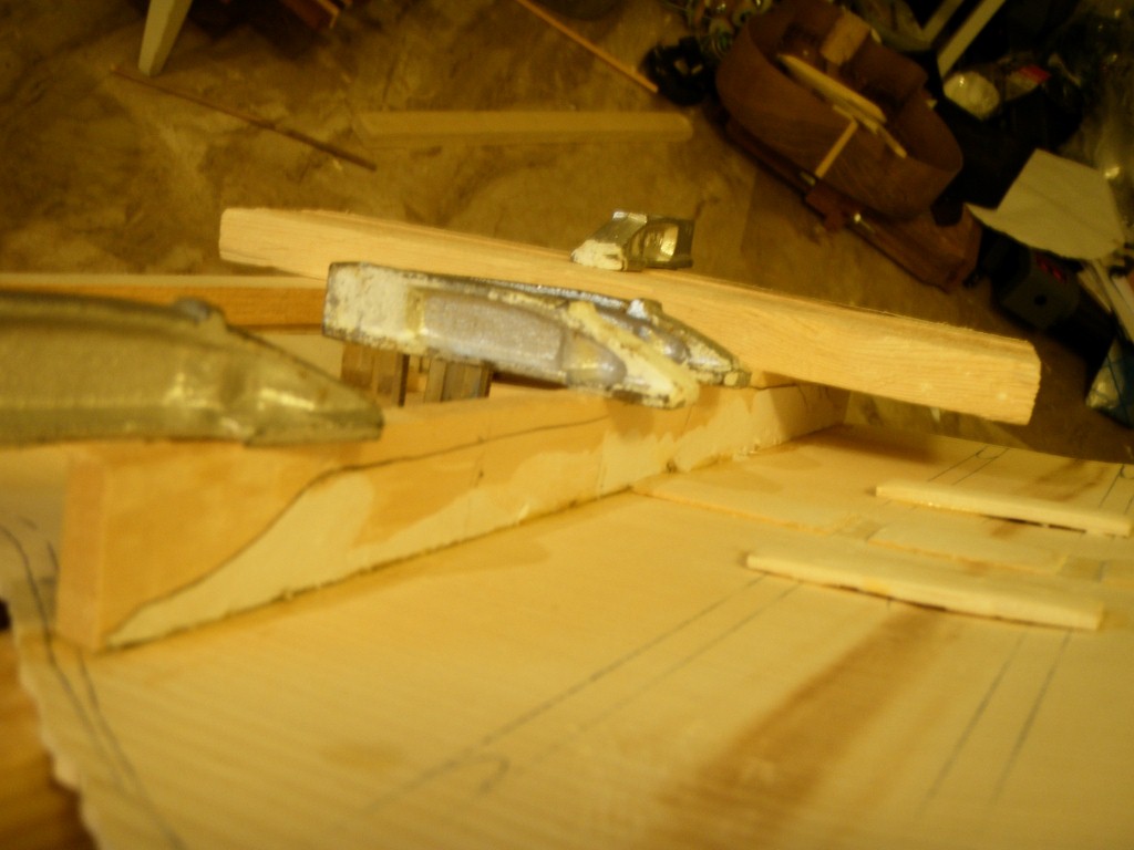

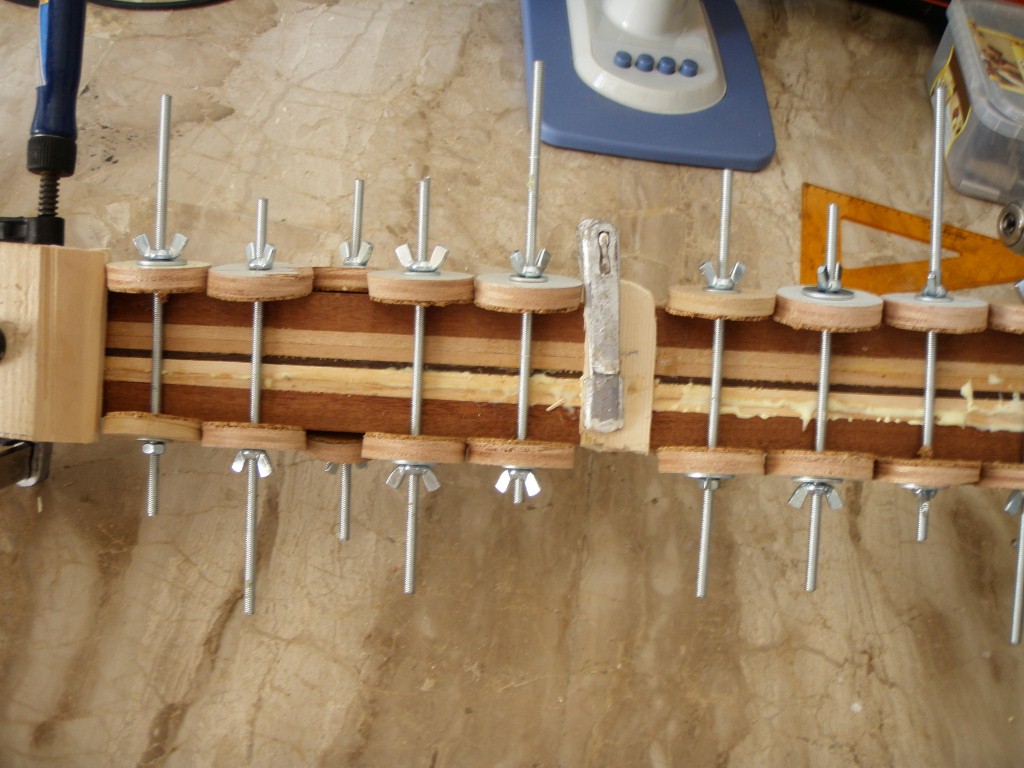

ΜΠΡΑΤΣΟ 7/7
Ετοιμα και τα 2 κομμάτια του μπρατσου για κολλημα .... κανενα προβλημα ολα καλα
(Δειτε την κόλλα που ξερασε ....τρεχατε ποδαρακια μου για σκούπισμα ;) )
