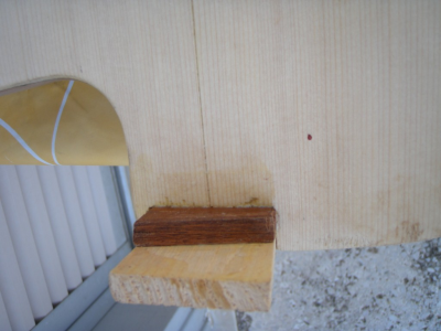

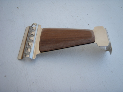

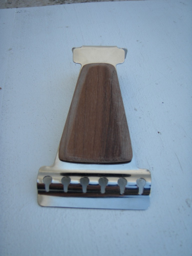

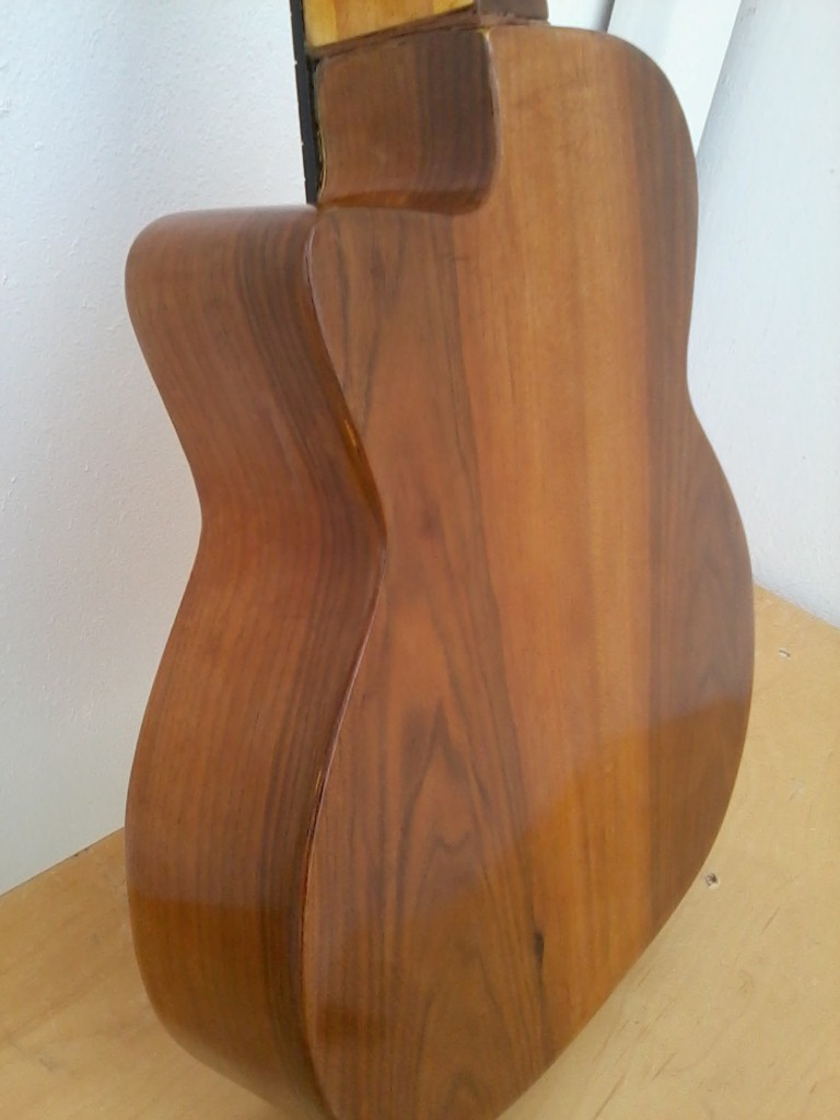

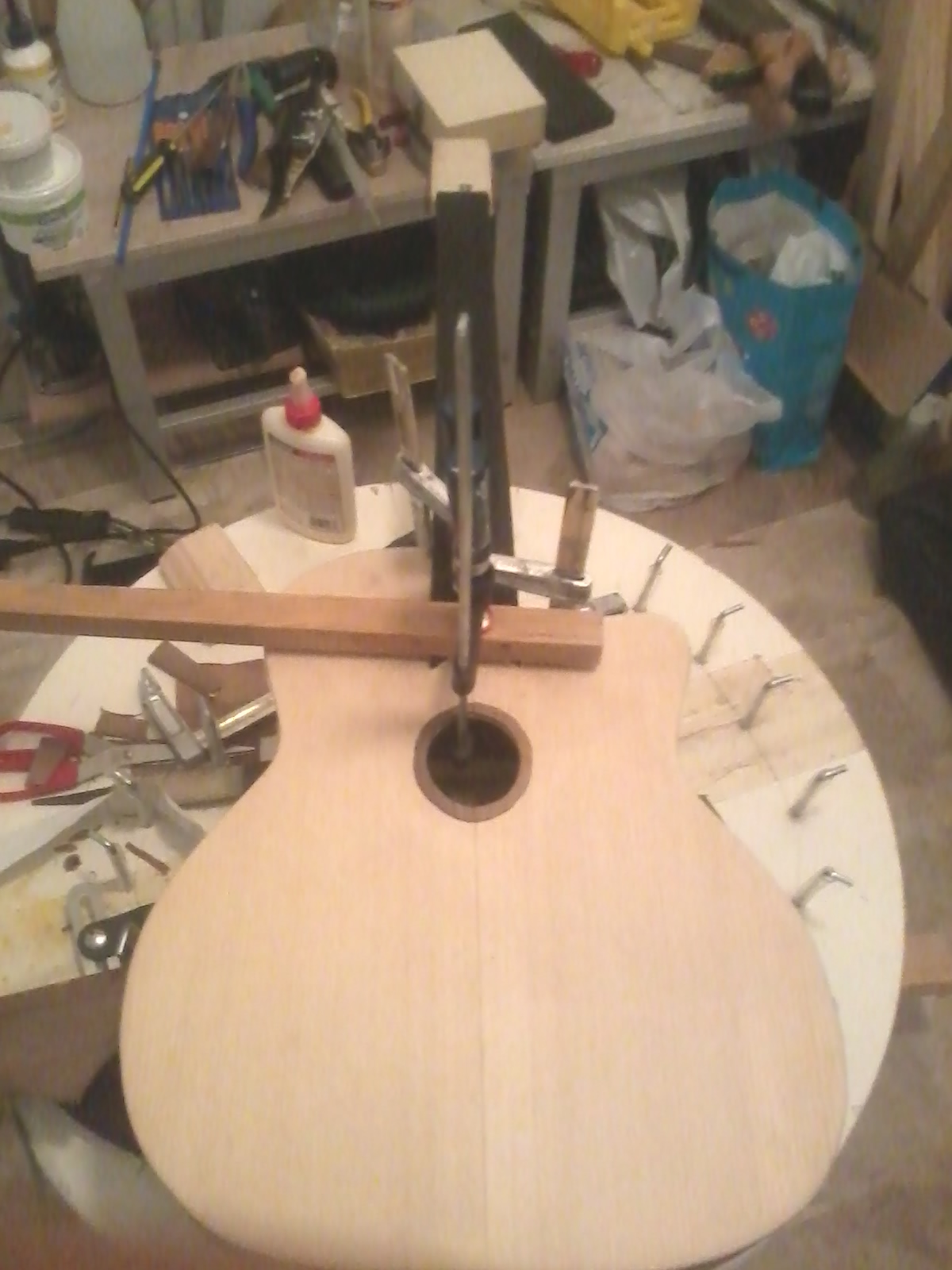

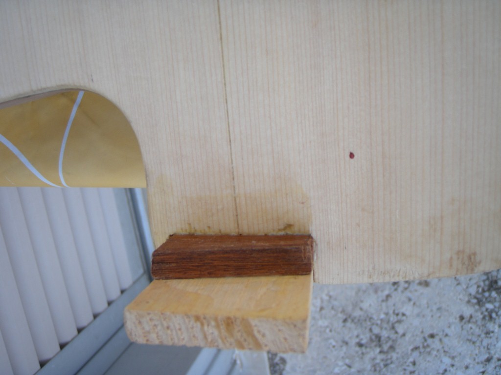

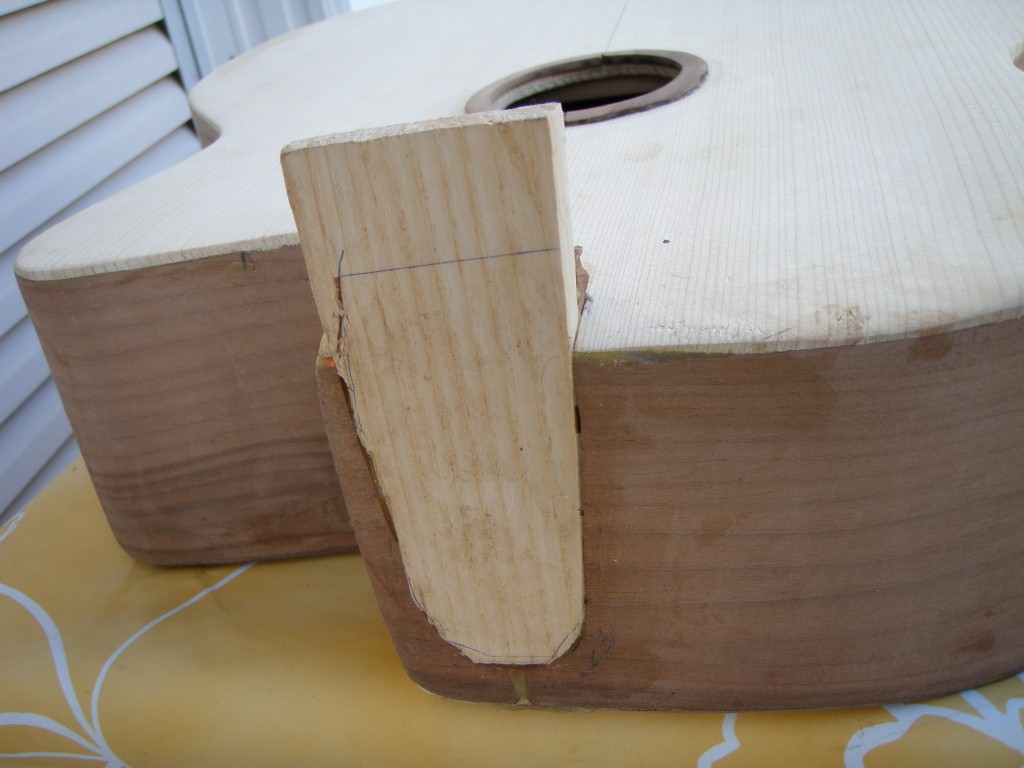

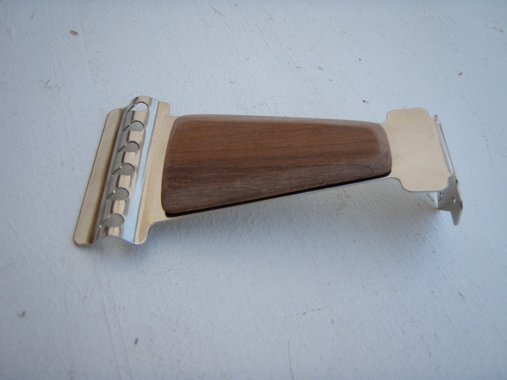

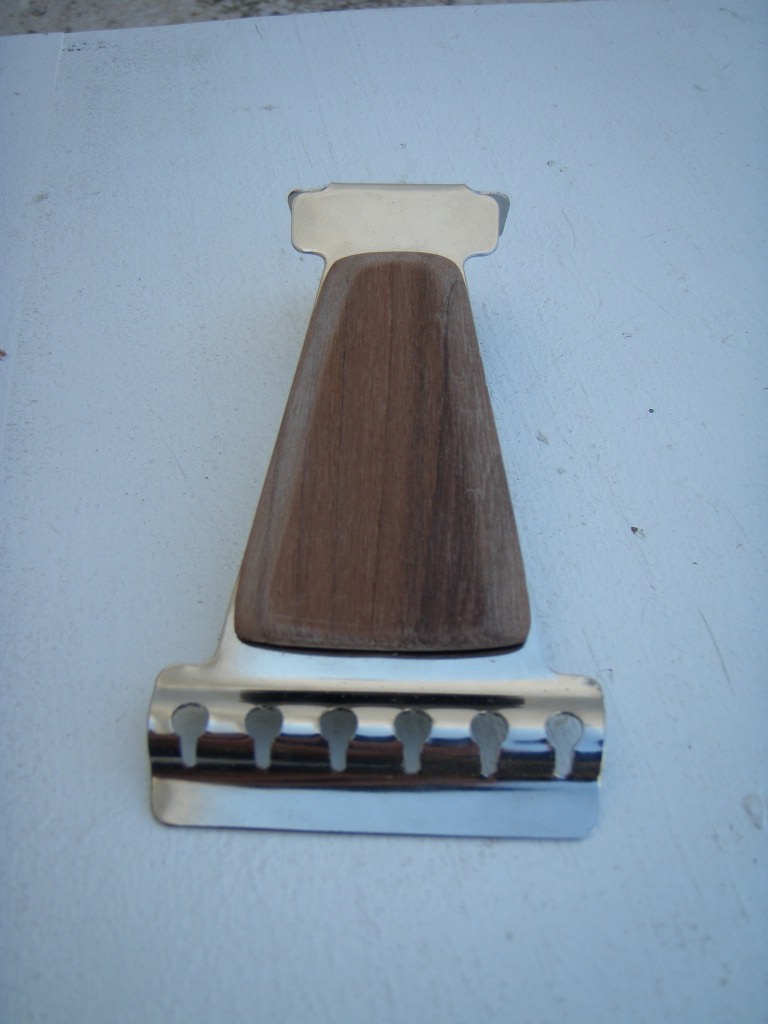

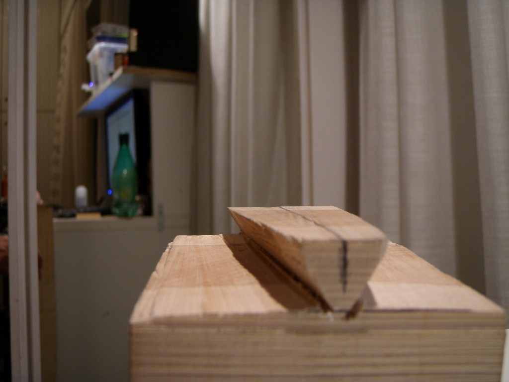

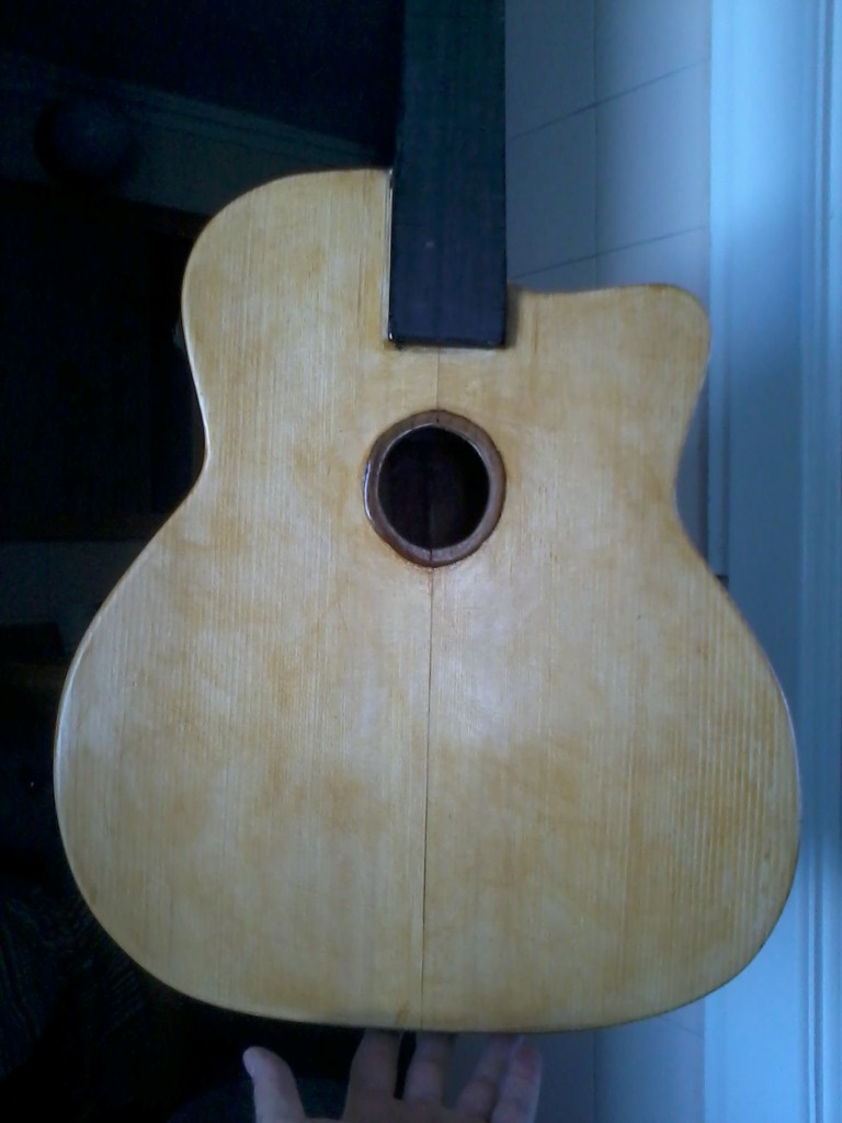

Κλεισιμο χελιδονιου στο σωμα ..... Χελιδονι στο μπρατσο ....Διακοσμηση Tailpiece

Εκλεισες τη μεγάλη τρύπα και θα ανοίξεις μικρότερη με τα τεμπλατε που έφτιαξες ΟΚ ;)
Καλή ξεκούραση και καλή συνέχεια στη κατασκευή

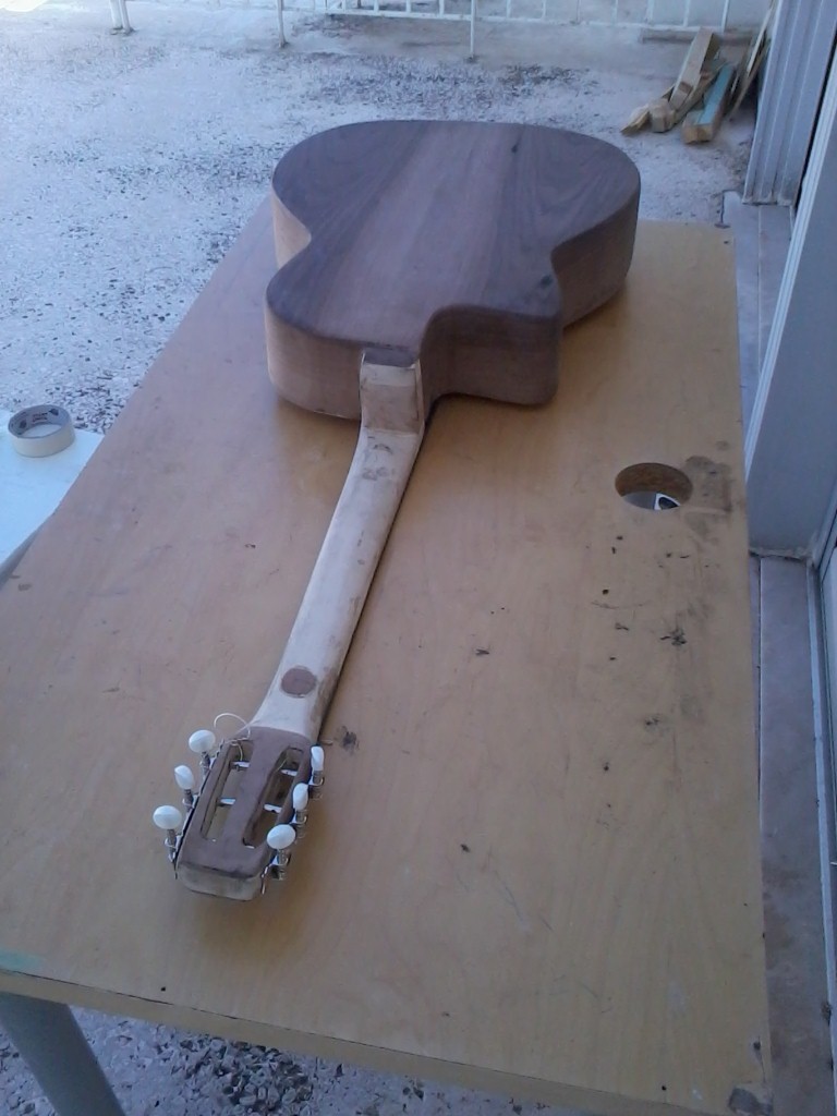

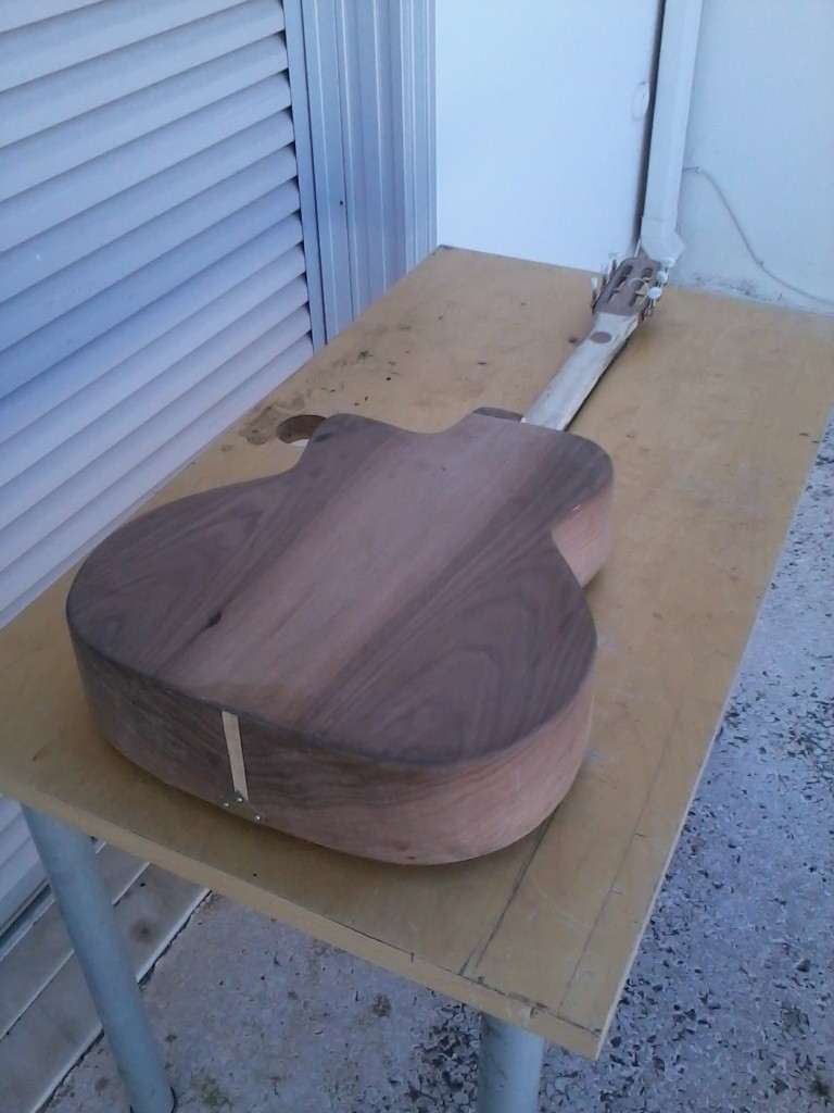

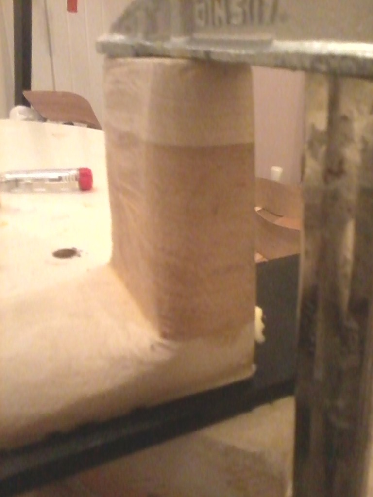

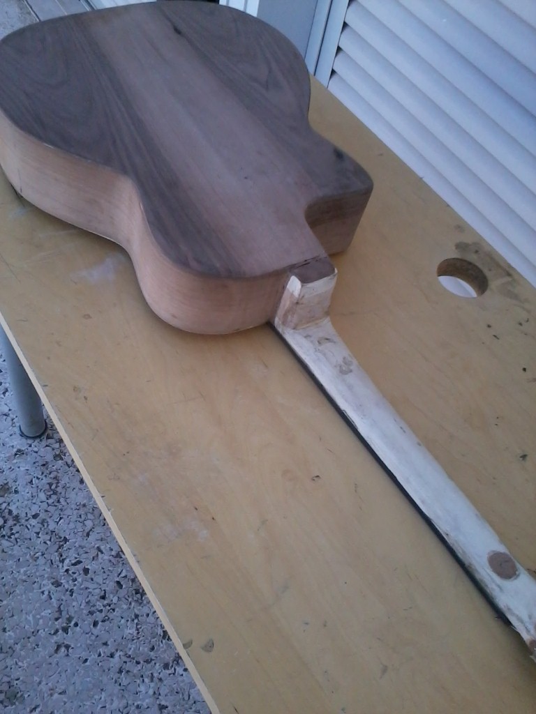

ΜΠΡΑΤΣΟ + ΕΒΕΝΟΣ
Φωτογραφικη γιοκ  :'( την εφαγε το κύμα  ;D !!!  θα βγαζω απο το κινητο οσες μπορω. Προχωρησα λοιπον με το μπρατσο . Απο εργαλεια πηρα ενα Παστραγκουλο για τις γωνιες και με την ρασπα το εφερα στο σημειο που βλεπετε.Βεργα με το ρουτερ κανονικα ..

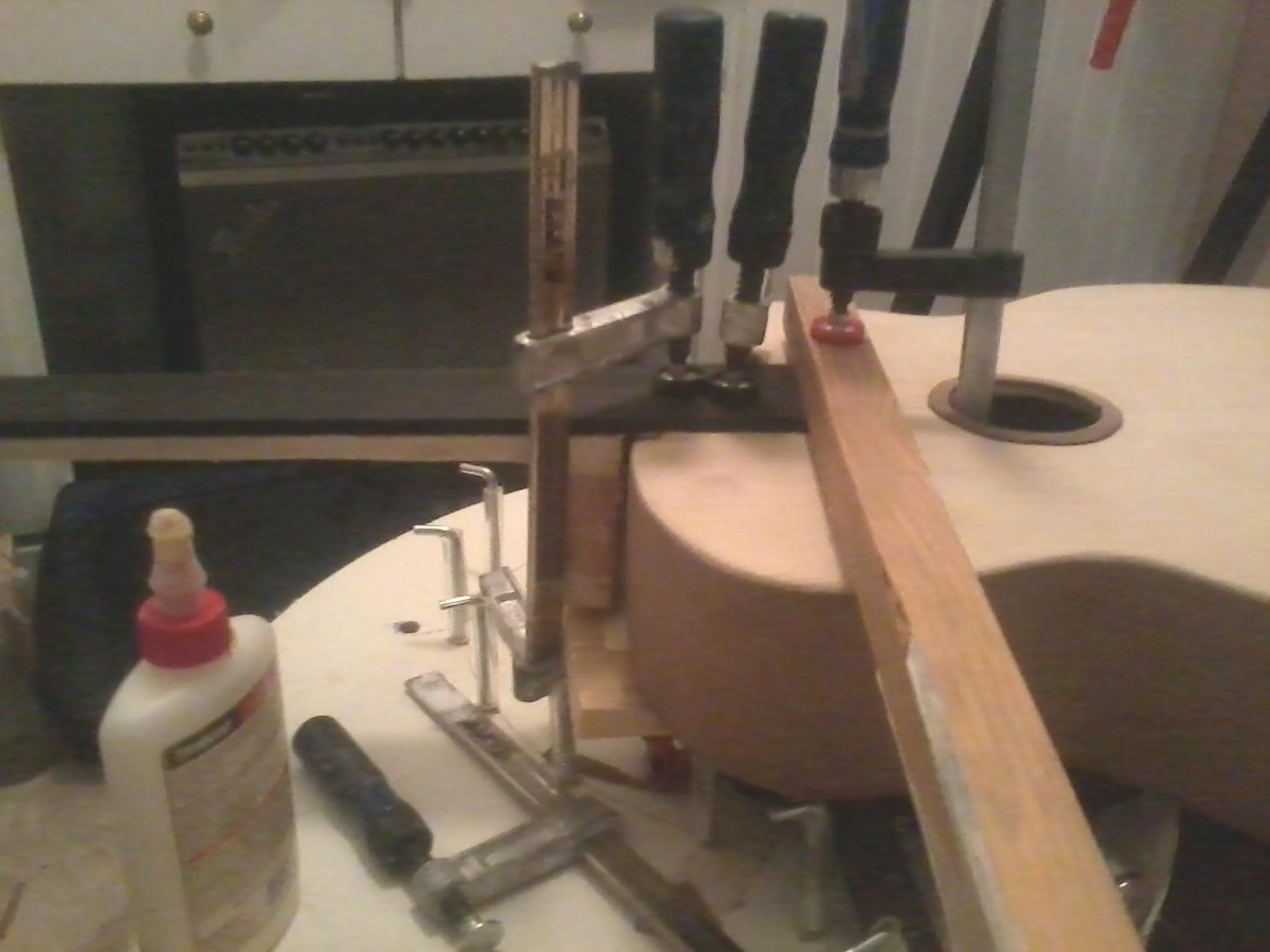

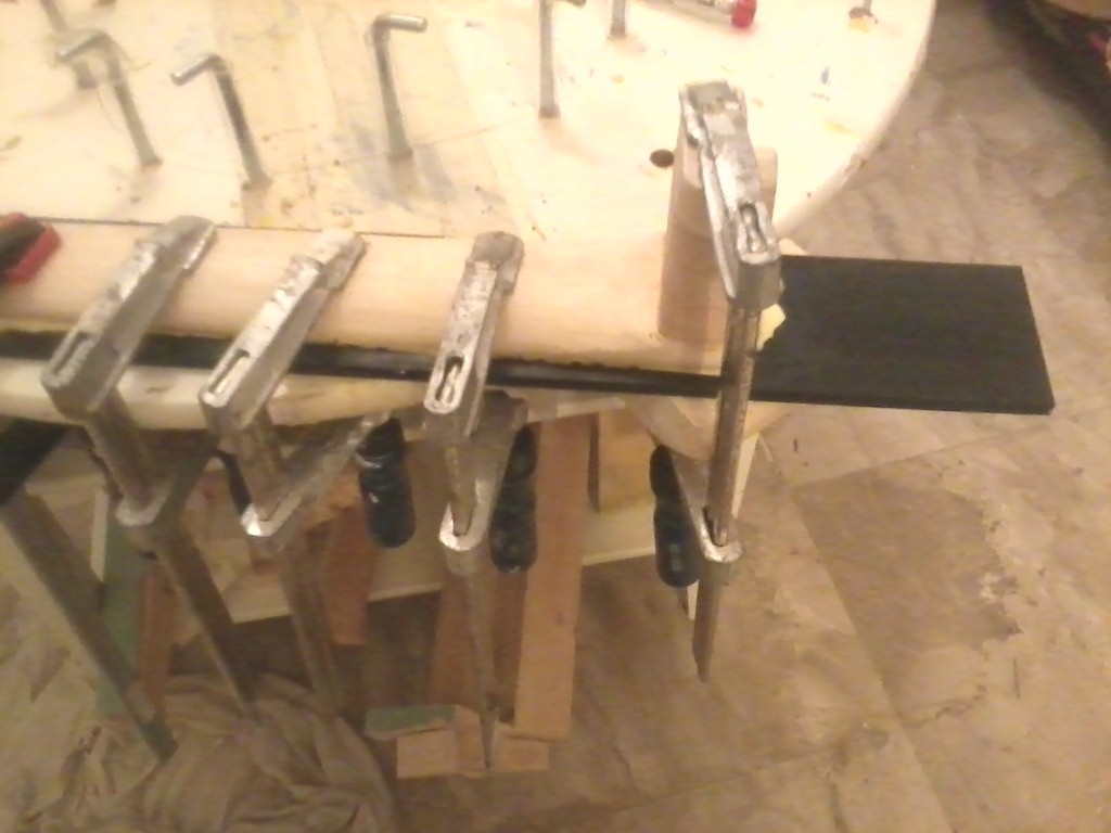

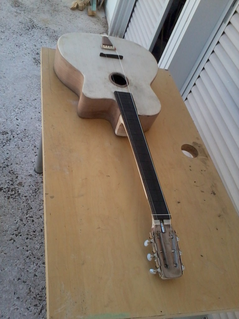

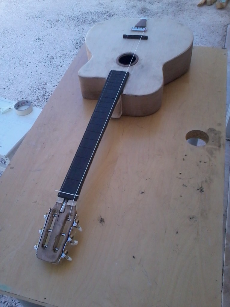

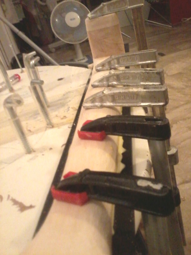

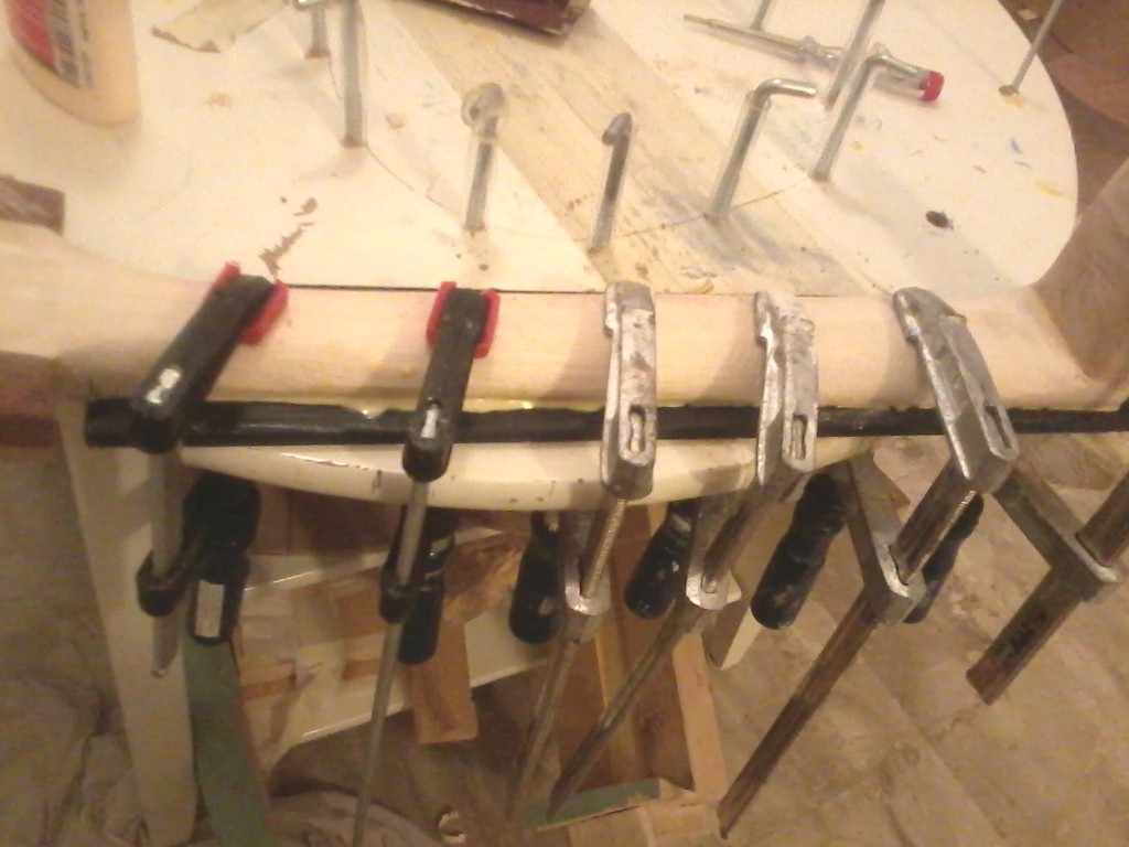

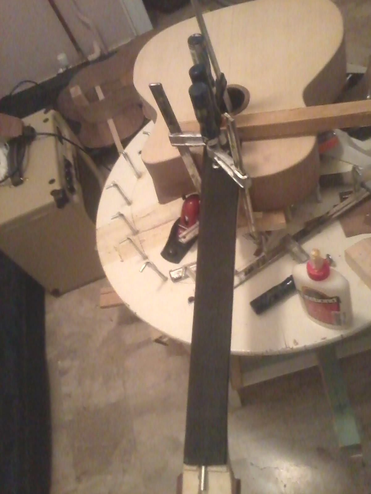

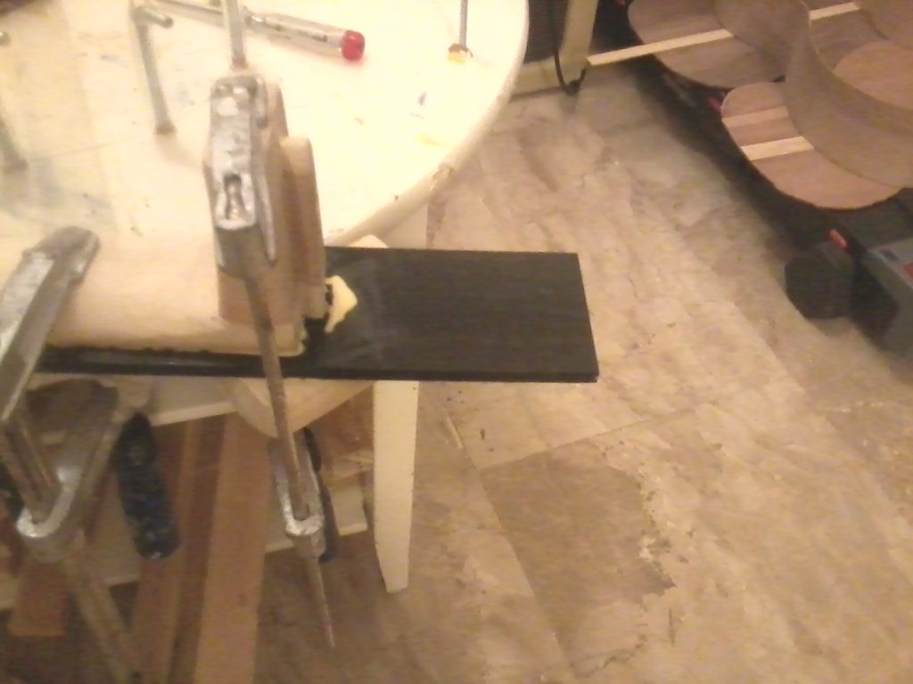

ΜΠΡΑΤΣΟ-ΣΩΜΑ
Εφαγα τον εβενο στα πλαγια με το ρουτερ και με την πλανη . Εβαλα το μπρατσο στο σωμα και με 2 καπλαμαδες εδωσα την κλιση που πρεπει να εχει το μπρατσο με το σωμα.Εβαλα τον χαρακα απο την μεση της ταστιερας μεχρι τον καβαλαρη και το υψος βγηκε μια χαρα.Πρωτα εβαλα τους 2 σφικτηρες στο ταστο 14 εως 16 .Στο τελειωμα της ταστιερας ειχε ενα κενο 2 χιλ .Αυτο ηρθε στην θεση του με τον 3ο σφικτηρα. ΑΓΩΝΙΑ !!!! να στεγνωσει η κολλα να δω τι εκανα !!!  ;D

Απ: Η πρωτη μου Gypsy Maccaferri style Guitar
« Απάντηση #111 στις: Αυγούστου 08, 2013, 10:38:27 πμ »
Δεν έχεις χαράξει τις υποδοχές των τάστων στην ταστιέρα mick77;
Οχι ,θα το κανω μετα γιατι θελω να ειμαι σίγουρος οτι θα μετρησω σωστα . (Το ειχα κανει ετσι και σε μια ηλεκτρικη που φτιαξει παλια ). Στο πανω μερος αφησα λιγο παραπανω τον εβενο γι αυτο θα τα βαλω μετα τα ταστα, νομιζω οτι σωστα εκανα γιατι εβαλα κανα 2 καπλαμαδες στην ενωση για να ερθει το μπρατσο στην σωστη θεση . Αν δεν παισει σωστα ο καβαλαρης (στους 67 ποντους δλδ πανω στα στηρίγματα θα βουλιαξει το καπακι)

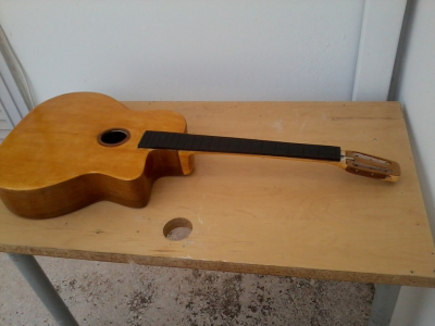

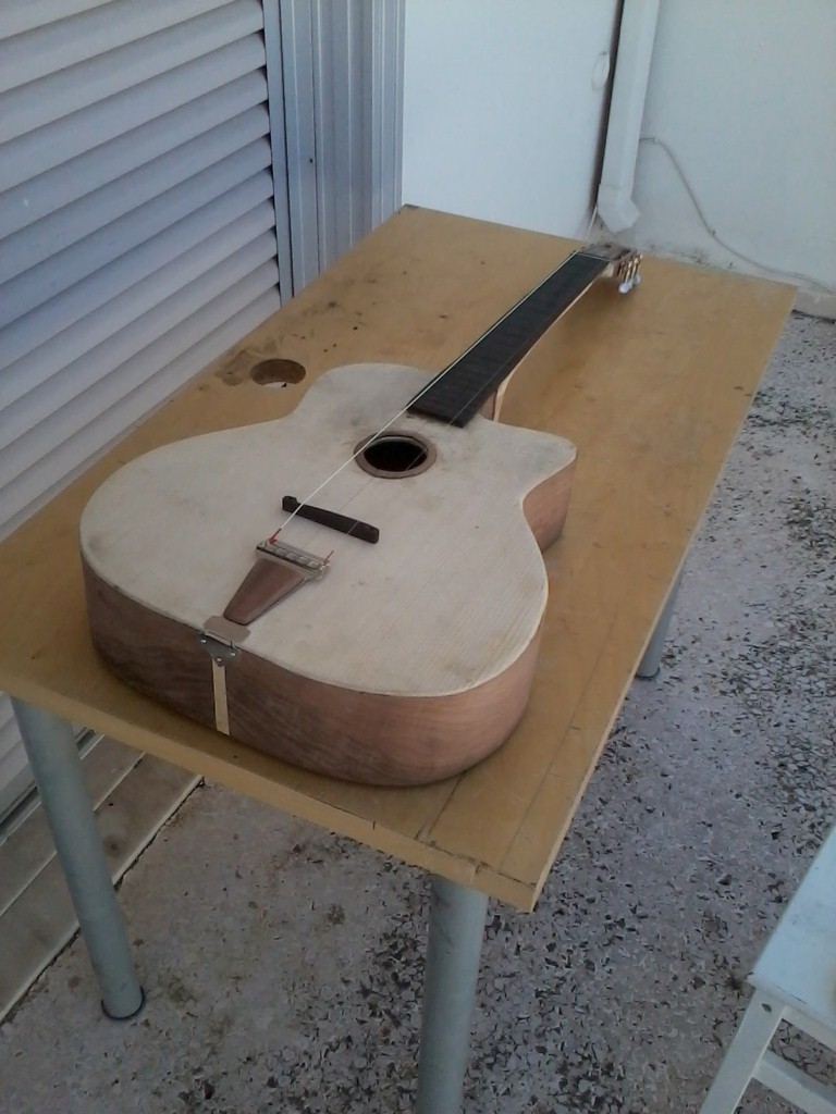

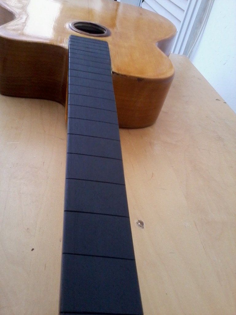

« Απάντηση #112 στις: Αυγούστου 11, 2013, 04:04:37 μμ »
Σημερα τελειωσα και το χαραγμα της ταστιερας. Ολα πηγαν καλα ,Δοκιμασα την κιθαρα με παλια ταστα που ειχα χωρις δοντι και ειναι ολα ενταξει.Ειχα αγχος αν ειχα μετρησει σωστα την ταστιερα....Ολα κομπλε !!!!!  ( τοσο καιρο παλευω επρεπε  ;D ;D) και ολα ειναι μια χαρα. Τωρα πρεπει να αγορασω ταστα και να αρχησω τρίψιμο και βάψιμο. Ετοιμαζω και την Γομολακα σιγα σιγα.

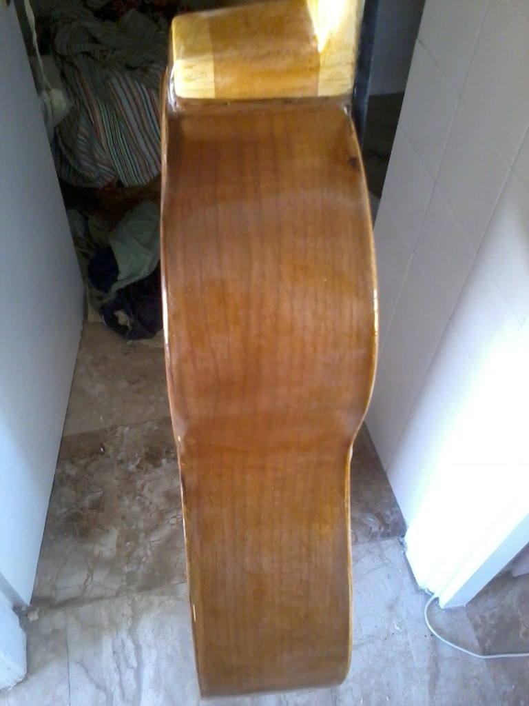

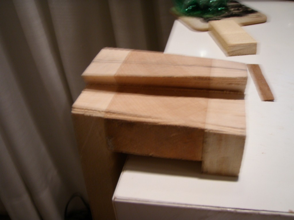

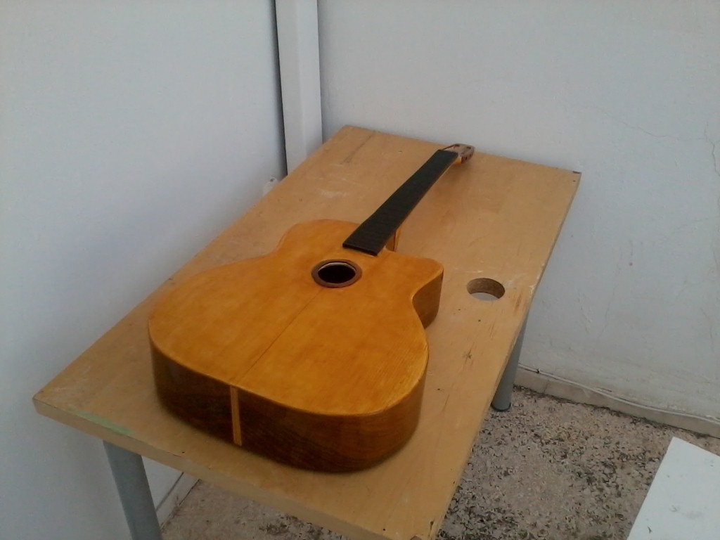

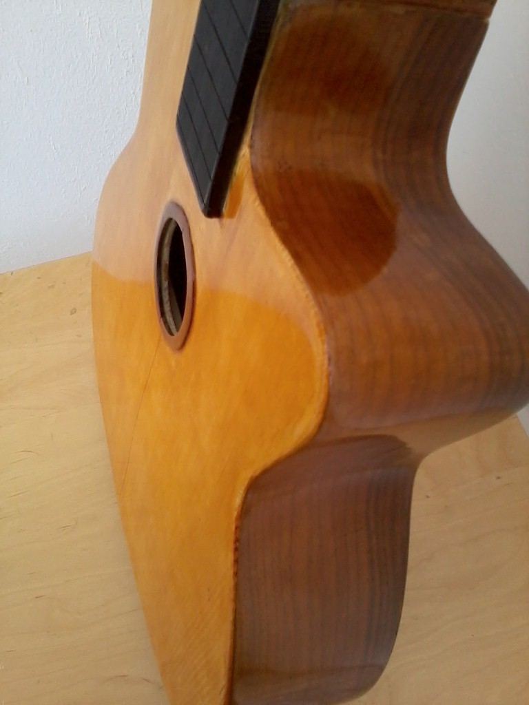

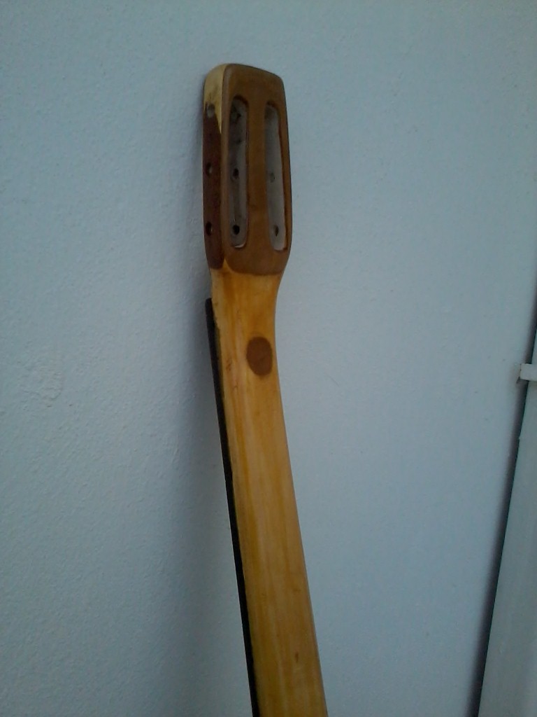

ΒΑΨΙΜΟ Καβαλαρης..
Ξεκινησα !!! Ακουλουθω λιγο πολυ αυτο τον τροπο
http://www.stewmac.com/tsarchive/ts0110.html
Πραγματικα το λαδι στο βαμβακι ειναι ολα τα λεφτα. Βαφεις ομοιομορφα . Εγω το εκανα αναποδα  απο τον steaw δλδ τα πρωτα 6-7 χερια το πηγα μικρα κυκλακια και τωρα βαφω ευθεια γραμμη . Ανα 1 ωρα βαφω 2 χερια .Ανα 5-6 χερια χαιδευω με το 600 γυαλοχαρτο . Οι φωτο που ακολουθουν ειναι τα πρωτα 5-6 χερια. Αυριο που θα εχει φως θα βγαλω κι αλλες, η κιθαρα δεν εχει σχεση ,με αυτες εχει ομοιομορφο μαυρισμα τωρα !!!  ;D ;D ;D

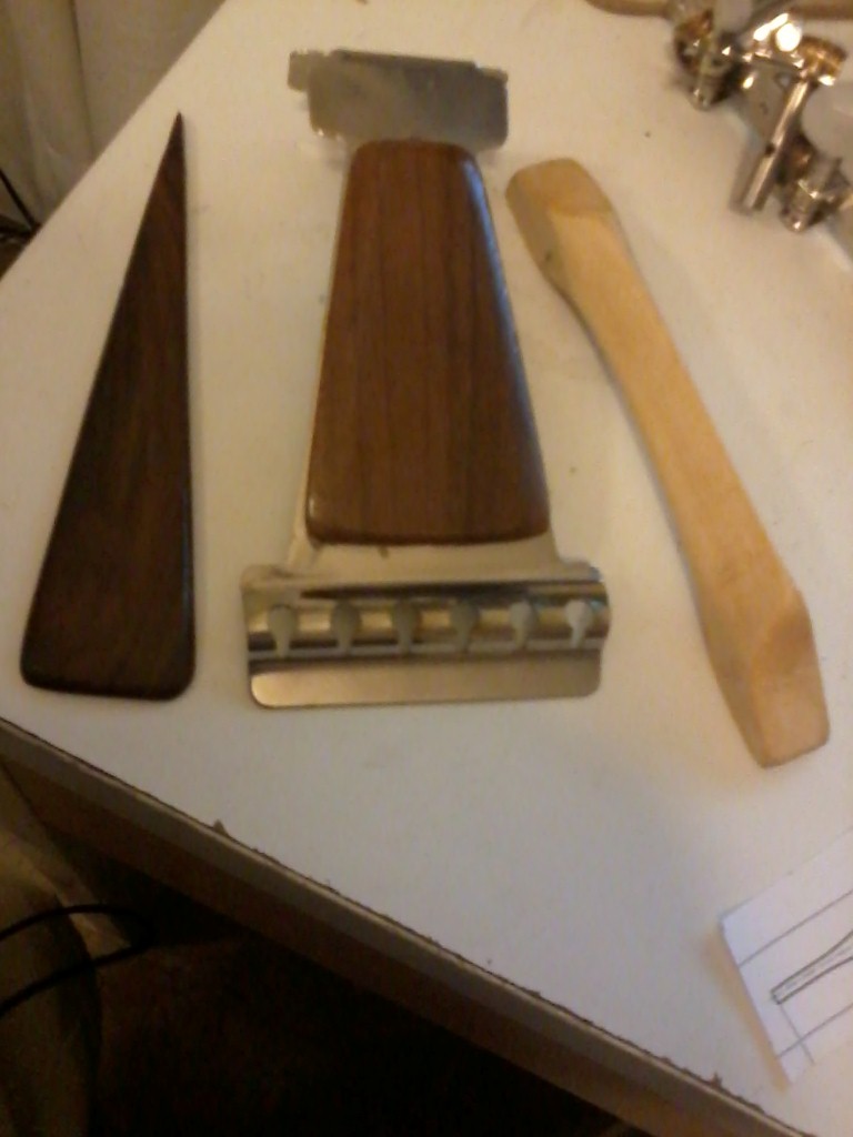

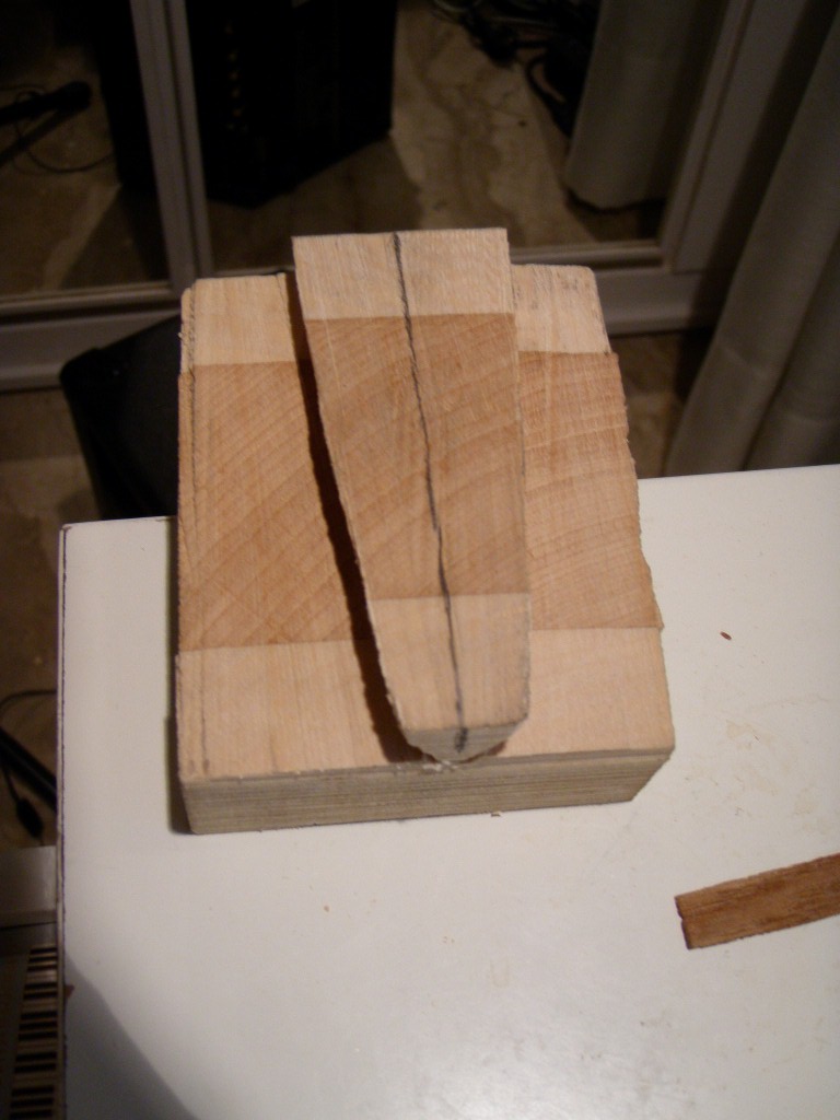

Εκανα και καβαλαρη απο κελεμπεκι .... Παστραγκουλο και ρασπα. Περιπου μια ωριστασα την εφαγα !!.

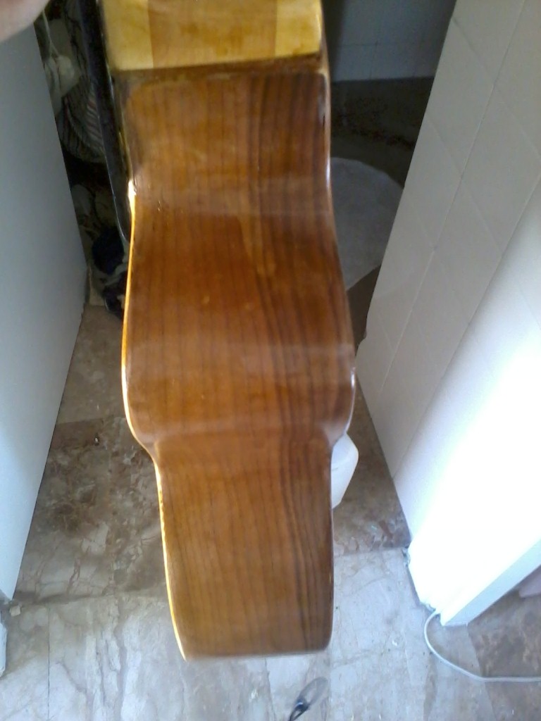

« Απάντηση #118 στις: Αυγούστου 16, 2013, 04:49:42 μμ »

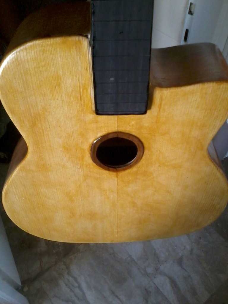

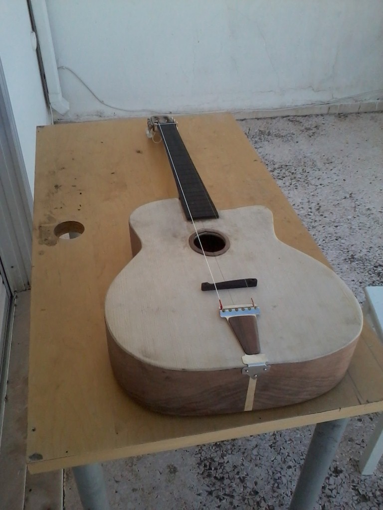

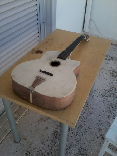

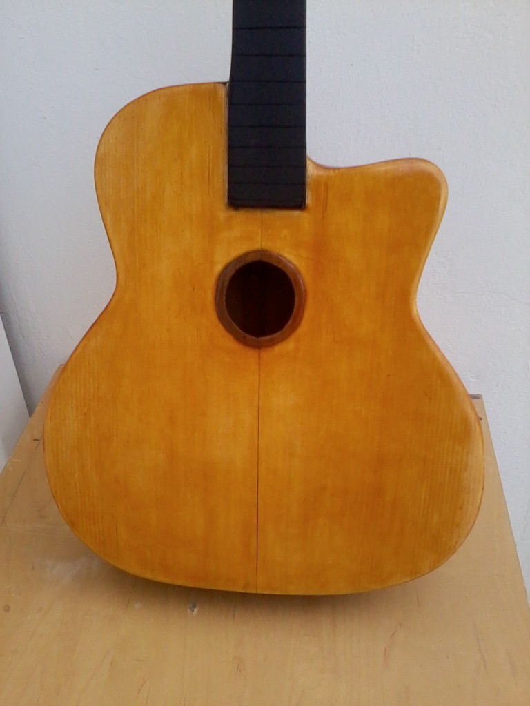

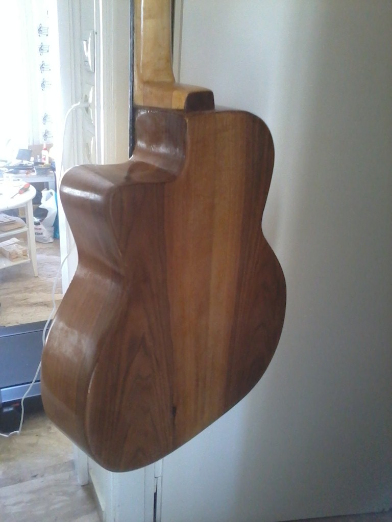

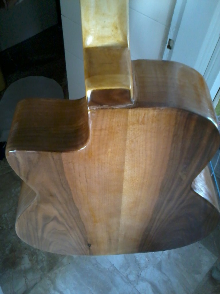

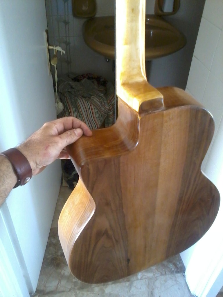

Νομιζω οτι ειμαι ενταξει με το βάψιμο. Οριστε φωτο πως ειναι τωρα. Τον εβενο τον περασα με Dunlop lemon oil 65. Το αφησα 15 λεπτα και το σκούπισα καλα με πανι.
mick77
  • Μηνύματα: 81
  • Αγαπημένο ξύλο: Ελατο
  • Αριθμός κατασκευών: 2

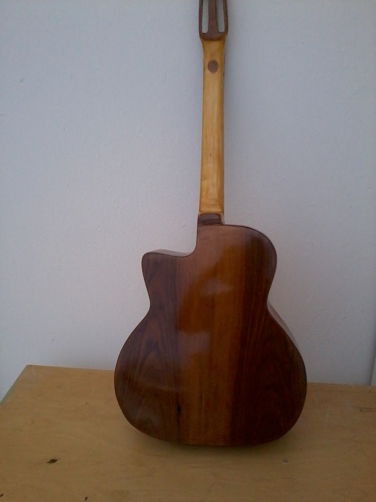

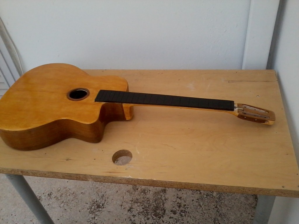

« Απάντηση #119 στις: Αυγούστου 18, 2013, 12:12:14 πμ »
Επιτελους ΕΤΟΙΜΗ !!!!
Εχω ενα 10% και ειμαι ετοιμος ,λιγο τα ταστα να σενιαρο να βαλω και marks στο μπρατσο , να βαλω και τα μουστακια στο καπακι και ειμαι κομπλε....
Το μονο που μενει ειναι να περασει ο καιρος να δω πως θα συμπεριφερθεί...
