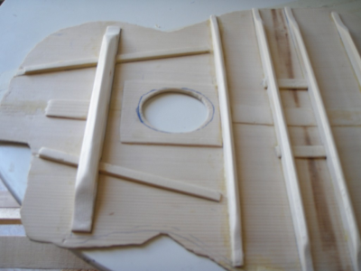

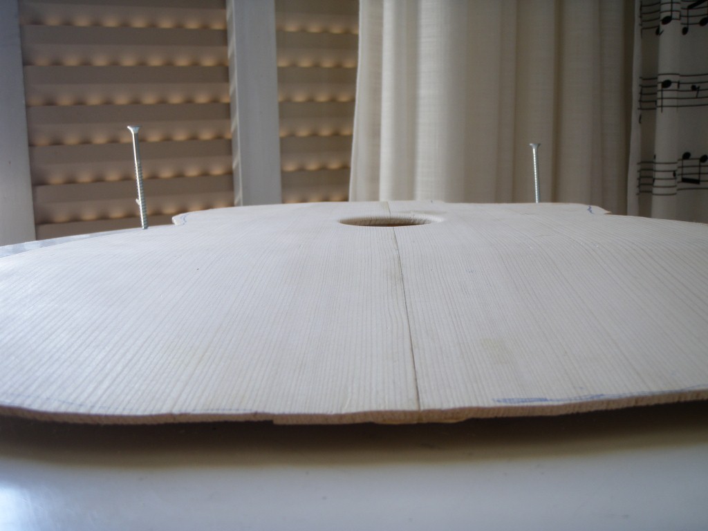

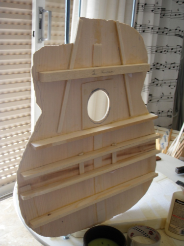

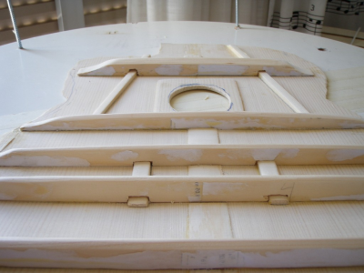

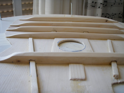

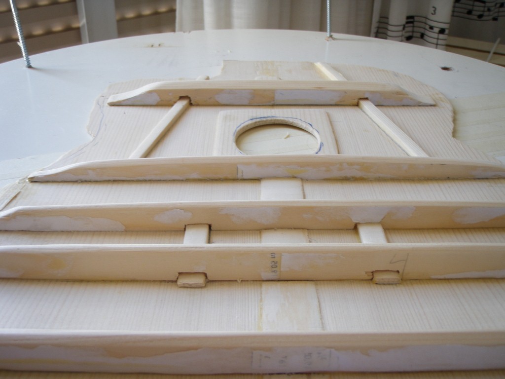

ΚΑΠΑΚΙ ΤΕΛΙΚΟ ΕΣΩΤΕΡΙΚΟ ΤΡΊΨΙΜΟ
Τελος και με το καπακι , οποτε περασα στην διαμορφωση του. Ολα καλα τα βλεπω . Έτριψα με το ροκανι με ρασπα και τελος με 2 διαφορετικα γιαλοχαρτα. Τελικα το παχος το εκανα 1mm  στενο απο αυτο που λεει το σχεδιο ,στο υψος το αφησα οπως ειναι και τα εκανα ολα με λιγη στρογγυλεμένη μύτη. Στο κοπανημα  του μου ακουγετε καλα ,οσο ετριβα ενα ενα τα καμαρια τοσο ποιο δυνατα ακουγοτανε.
Αυτα λοιπον και για σημερα ...Κυριακη ομως παμε καμια βολτα !!!  8)
ΛΑΘΗ
Κανονικα θα επρεπε να μην ειχα δεσει την πλατη και να περιμενω να τελειωσει και το καπακι για να δω πως ακουγόντανε και τα 2. Γενικα πρεπει να εχουν μια 3η διαφορα και πανω (θεωριτικα και τι ακουει ο καθενας ή τι νομιζει οτι ακουει !!  ;) Απο οτι θυμάμαι δεν εχουν ιδιο ηχο . Αν εχουν σχεδον τον ιδιο ηχο δεν θα παιζει οπως πρεπει ...δεν θα συντονίζουν τα ξύλα σωστά. Ολα αυτα τα εχω διαβασει και εχω τα εχω συζήτηση με φιλοιυς. Δεν ξερω αν ισχυουν και δεν ξερω αν τα πιστευω κιολας ..

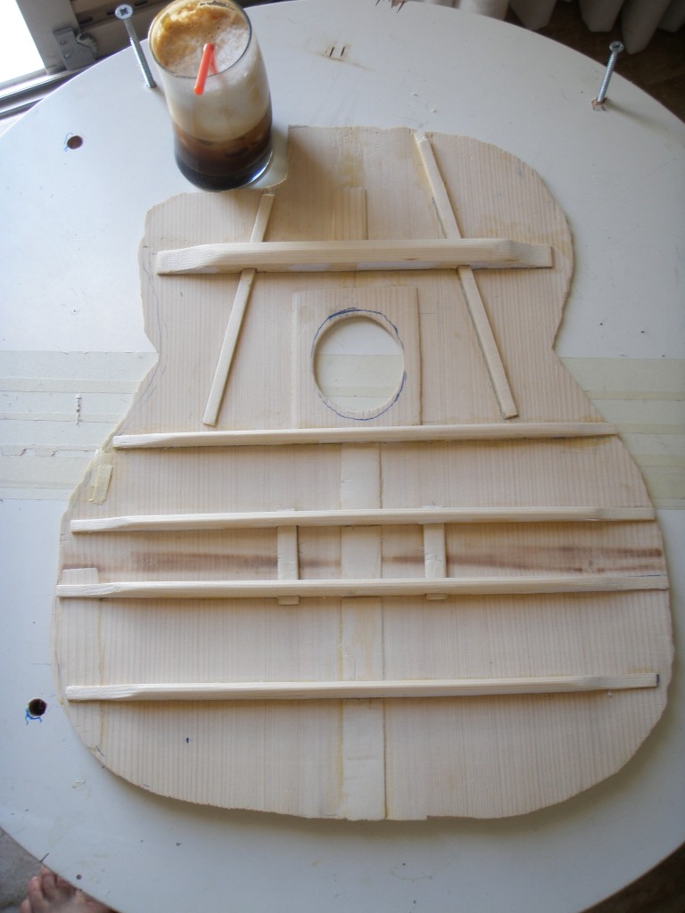

λιγες ακομα φωτο...
ESPRESSO απο τα χεριακια μου Hand Made με κουρδισμενο καλαμακι και πλαναρισμενο παγο !!!   ;D ;D ;D
theodoropoulos
  • Μηνύματα: 641
  • Αγαπημένο ξύλο: Padauk
Απ: Η πρωτη μου Gypsy Maccaferri style Guitar
« Απάντηση #47 στις: Ιουνίου 30, 2013, 05:08:44 μμ »
εχω την εντυπωση οτι τα καμαρια ειναι πιο χοντρα......
mick77
  • Μηνύματα: 81
  • Αγαπημένο ξύλο: Ελατο
  • Αριθμός κατασκευών: 2
« Απάντηση #48 στις: Ιουνίου 30, 2013, 05:45:27 μμ »
Τα δικα μου ή της maccafferi?
Το παχος που εκανα εινα αυτο που δινει στο κλασσικό σχεδιο ,το ζωγράφισα στο καπακι και τα εκανα οσο τα ειχα ζωγραφίσει

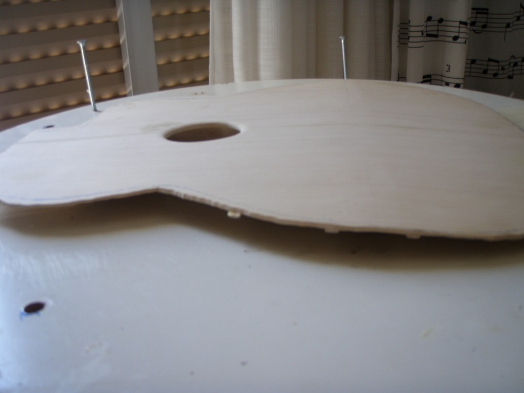

Το καλαμακι το εχεις κουρδισει σε Ξυλ φαλτσορ ελλατωμενης; σοβαρα τωρα: απ'ο,τι εχω ακουσει εγω, το καπακι πρεπει να ειναι πιο ψηλα απο την πλατη, οχι απαραιτητα τριτης...και εχω δει σε κιθαρα κλασικη τελειωμενη, που ηταν το καπακι πιο χαμηλα απ,την πλατη, ακουγοταν οχι καλα...με προσθηκη μαζας σε καμαρια μετα ανεβηκε το καπακι πιο ψηλα απ,την πλατη κ ακουγοταν καλυτερα... δεν ειναι υποκειμενικο, ημουν μπροστα στις μετρησεις κ το ακουσα με τα ιδια μου τ'αυτια!
Καλαμακι ρε# !!! Ισχυει αυτο που λες και ευτυχώς το καπακι ειναι πιο ψηλά απο την πλατη αρκετα θα ελεγα
theodoropoulos
  • Μηνύματα: 641
« Απάντηση #51 στις: Ιουνίου 30, 2013, 10:35:37 μμ »
τα δικα σου...
και αν εκανες tap tuning λογικα δεν θα αλλαζε κατι με τετοιο παχος(οπτικα παντα)....
mick77
  • Μηνύματα: 81
« Απάντηση #52 στις: Ιουνίου 30, 2013, 11:03:47 μμ »
τα δικα σου...
Μετρησα παλι για να δω και ειμαι ενταξει ..μαλλον φταιει η φωτο .τ αεχω κανει πιο λεπτα 1 mm το καθενα απο το σχεδιο .Τα καμαρια 3 και 4 που ειναι κατω ασπο τον καβαλαρι τα εκανα οσο λεει το σχεδιο γιατι φοβαμαι μην βουλιαξει αν τα κανω πιο λεπτα.Τα εχω 7mm παχος οσο και το σχεδιο. Μπορει να σε ξεγελασαν οι φωτο. Ευχαριστω παντως .... ενας ελεγχος ειναι παντα καλο να γίνεται ..

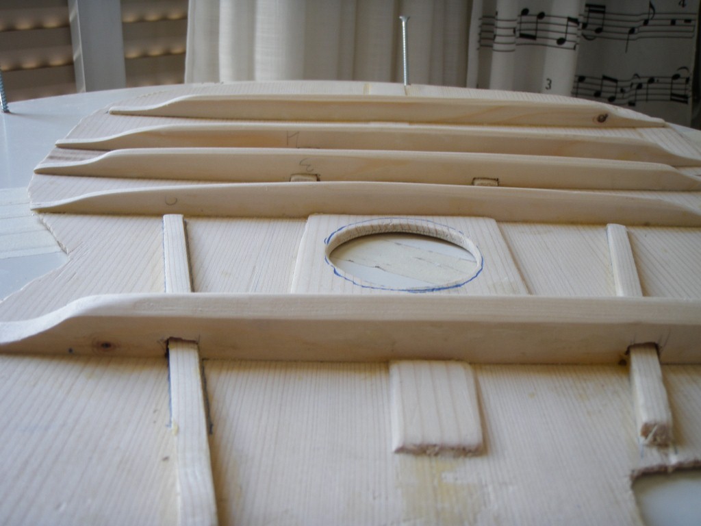

theodoropoulos
  • Μηνύματα: 641
« Απάντηση #53 στις: Ιουλίου 01, 2013, 11:26:06 πμ »
τιποτα να εισαι καλα...παντως γενικοτερα καλο ειναι να αφαιρει κανεις υλικο απο τα καμαρια ωστε να εχουν τριγωνικη διατομη και καταληξη σε μυτη,και οχι σε καμπυλη,που αν βλεπω καλα εχεις εσυ σε μερικα ..Αυτο δεν αλλαζει τον τονο που ειναι κουρδισμενο,ελαφρυνει το καπακι...τωρα εσυ εισαι ο μαστορας...καλη συνεχεια !!!
mick77
  • Μηνύματα: 81
« Απάντηση #54 στις: Ιουλίου 01, 2013, 11:48:46 πμ »
...Μαστορας σε καμια περιπτωση θελω πολλα χλμ ακομα ;) .... εσυ εισαι μαστορας (ειδα τις κιθαρακλες στο facebook και εμεινα μλκ..)
Εχεις δικιο εκανα μικρες μύτες γενικα και απο εκει και κατω τα στρογγύλεψα...
« Απάντηση #56 στις: Ιουλίου 01, 2013, 07:57:00 μμ »

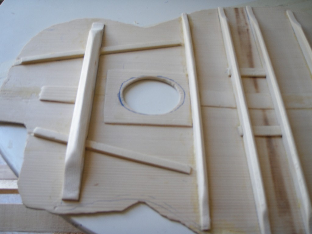

Βρε Μιχάλη λύσε μου μια απορία βλέπω οτι τα νερά που έχουν τα καμάρια σου τα μικρότερα απ ότι βλέπω  ειναι παράλληλα στο καπάκι, έτσι τα έχει το σχέδιο ?
mick77
  • Μηνύματα: 81
« Απάντηση #58 στις: Ιουλίου 01, 2013, 09:44:24 μμ »
Αν εννοείς τις κοντρες ,ναι ετσι τα λεει ,και ετσι βασικα ειδα στο νετ οτι τα βαζανε..... Αυτη ειναι μια λεπτομέρεια που μπορω να σου πω οτι δεν την προσεξα μεχρι που μου το ειπες  ;D ;D ..
Γενικα τα νερα απο τα καμαρια πρεπει να ειναι παραλληλα στα νερα που εχουν τα πλαϊνά αυτο εχω ακούσει .

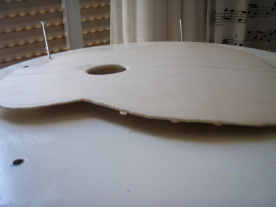

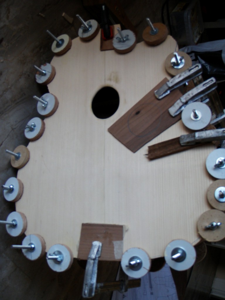

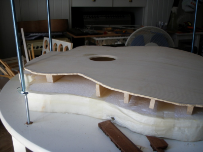

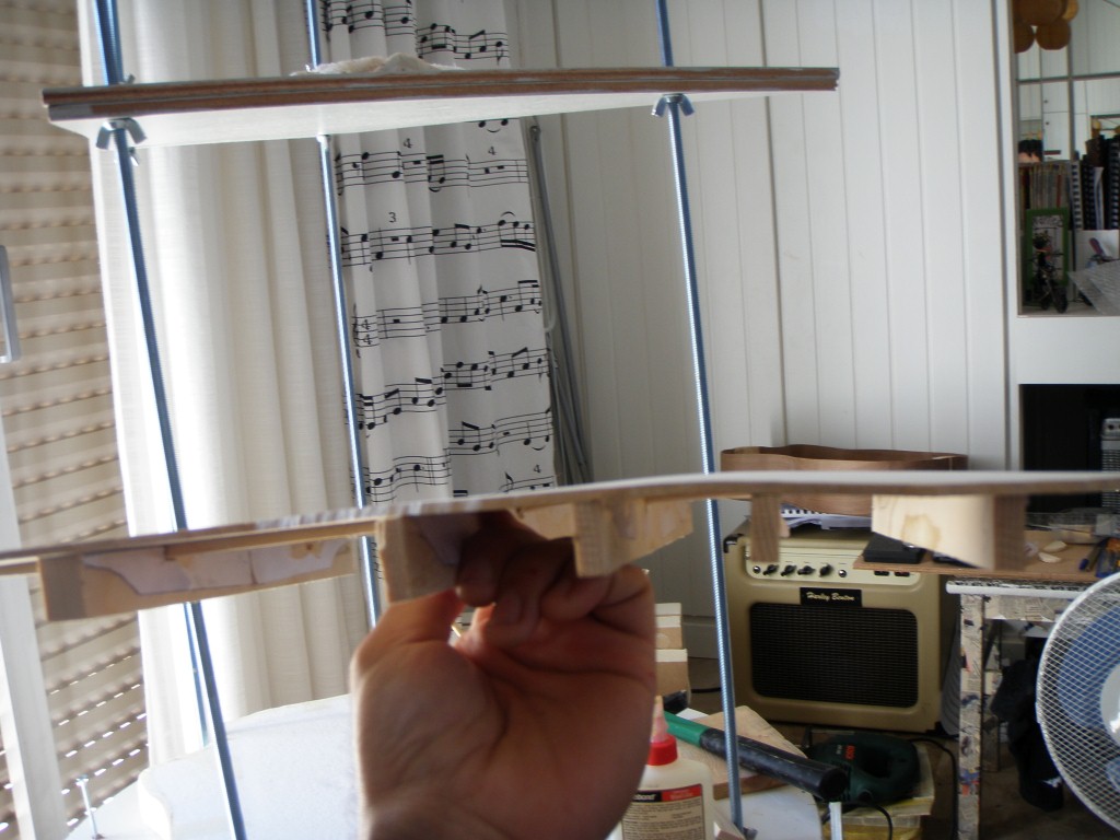

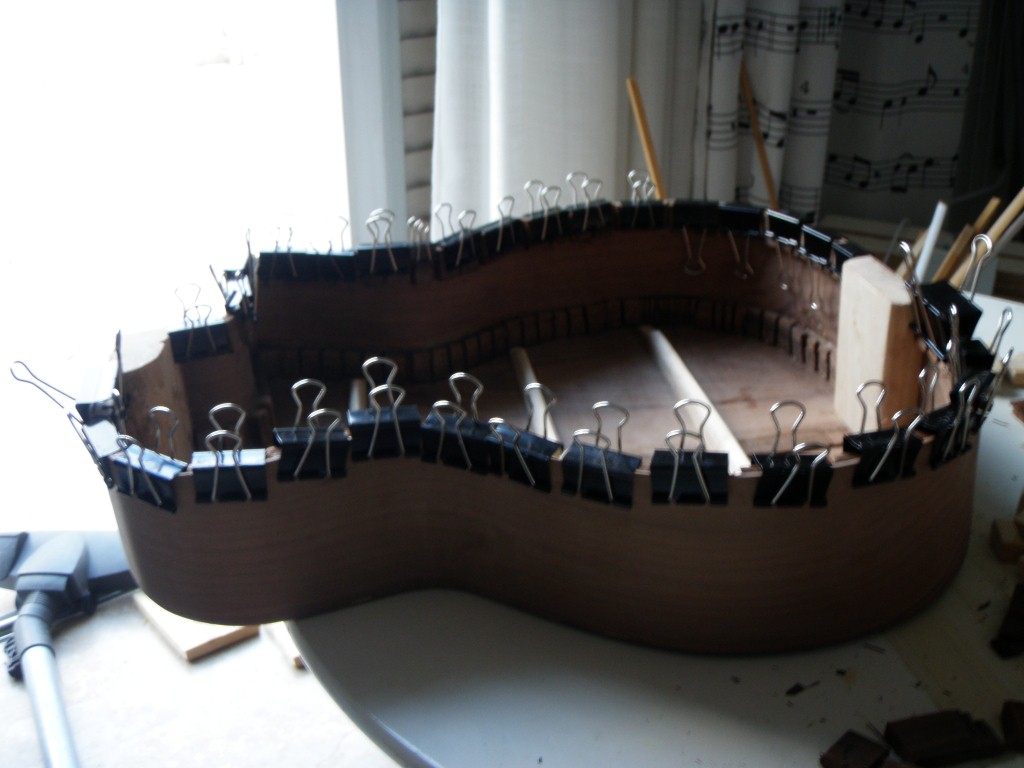

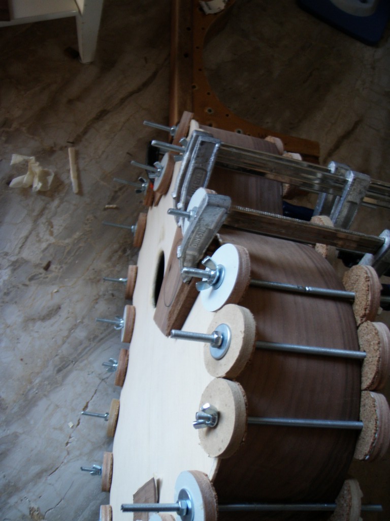

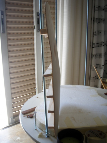

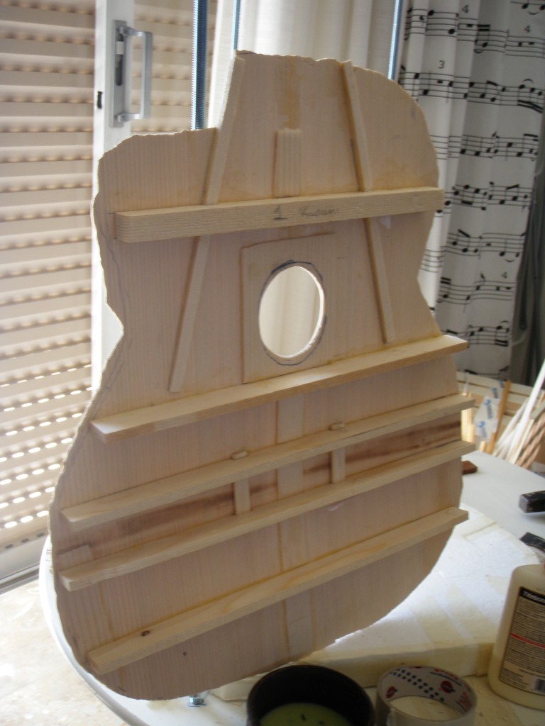

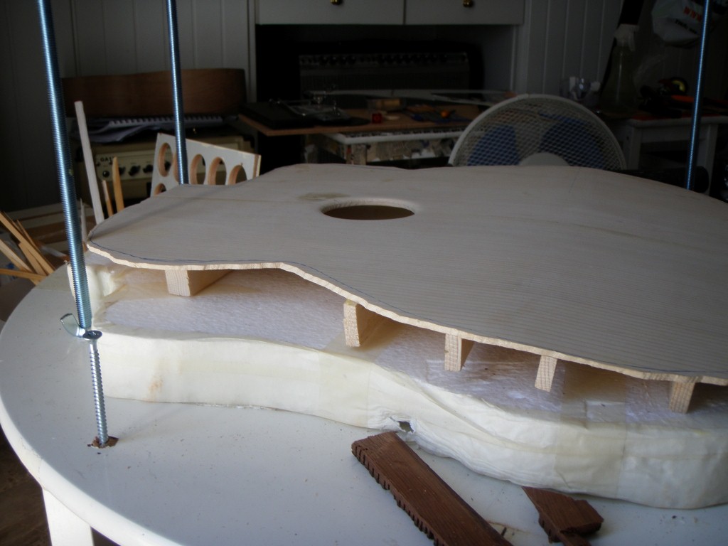

ΞΥΛΆΚΙΑ ΣΤΗΡΙΞΕΙΣ ΓΙΑ ΤΟ ΚΑΠΑΚΙ
Και εδω απλα τα πραγματα ,κανενα προβλημα γενικα ολα καλα

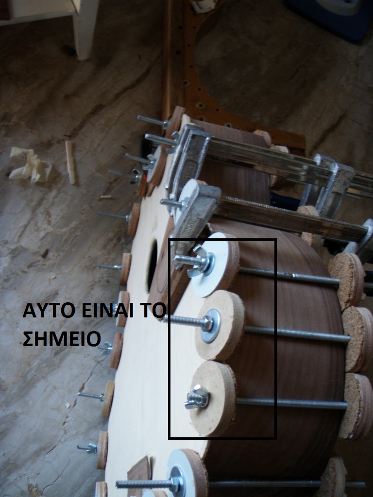

ΔΕΣΙΜΟ ΚΑΠΑΚΙ
Αφου λοιπον κεντραρα το καπακι ,εκανε τις οπές στα ξυλακια και κουμποσε μια χαρα ανακάλυψα οτι στην μια πλευρα απο τα πλαινα το εχω φαει 1-2 mm παραπανω για μια διαδρομη 6cm ....Εκει λοιπον το καπακι το ζόρισα αρκετα για να κατσει σωστα. Κακο αυτο ,θα δειξει οταν με το καλο μπουν οι χορδες και περασουν κανα 2 εβδομαδες .. Αλλη λυση δεν ειχα θα πρεπε να κανω απο την αρχη πλαινα και πλατη. Βασικη χαζομαρα ρε γαμωτο,στεναχωρήθηκα αρκετα μπορω να πω . Κρακ δεν εχω ακουσει ,ή αν εκανα δεν θα το ακουσα γιατι θα ηταν μικρο ..Περιμενω τωρα να περασουν 24 ωρες να βγαλω σφικτιρες  και να δω αν εχει γινει κατι...  ::) ::)
