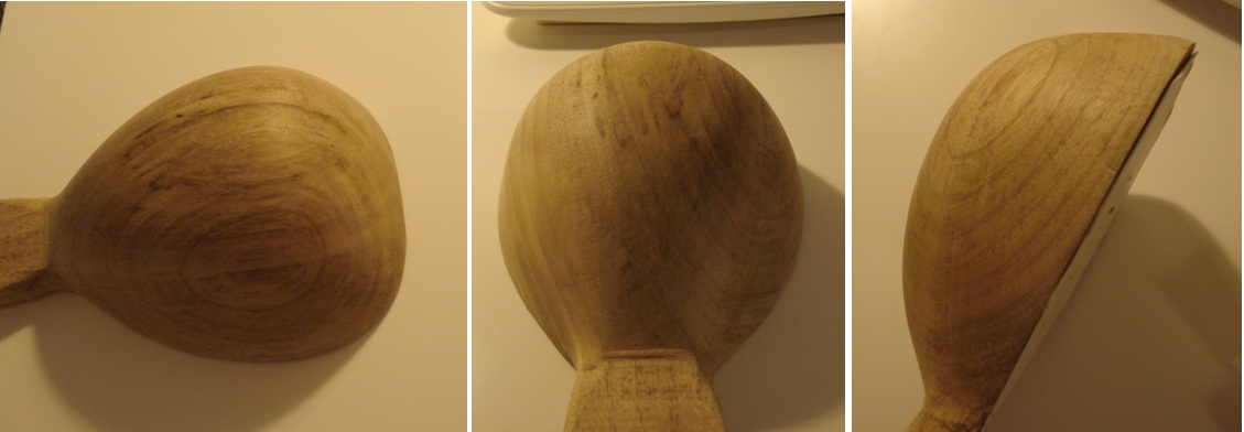

« Απάντηση #19 στις: Αυγούστου 02, 2013, 09:33:10 πμ »
Η διαμόρφωση του εξωτερικού έχει φτάσει σε ένα καλό σημείο.. Αύριο πιάνω το εσωτερικό.  :) :) :)

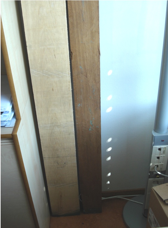

« Απάντηση #20 στις: Αυγούστου 02, 2013, 03:19:15 μμ »
ΟΚ για το μανίκι πήρα φλαμούρι και ιρόκο για κόντρα.
Ελπίζω να έκανα καλή επιλογή    :-\
Έχω πλέον τρελό απόθεμα και από τα δύο, θα βάλω φωτό όταν μπορώ..
Τι σήμερα, τι αύριο, τι τώρα
diskopotiro
  • Μηνύματα: 94
  • It's a Kind of Magic
Απ: Μπαγλαμαδάκι, Η πρώτη μου κατασκευή
« Απάντηση #21 στις: Αυγούστου 02, 2013, 04:42:25 μμ »
Το σκούρο είναι το ιρόκο και το ανοιχτό είναι το φλαμούρι.

« Απάντηση #24 στις: Αυγούστου 04, 2013, 09:09:05 μμ »
...απογοήτευση  :'( :'( το ιρόκο έχει άλλη πυκνότητα από αυτή που έγραφε η ξυλεμπορική στο site της..Ζήγησα ένα κομμάτι και βγήκε 650.Η ξυλεμπορική έλεγε 800.650 είναι και η καρυδιά..Ακόμη ψάξιμο για κόντρα δηλ...εκτός αν κάνω το μπράτσο όλο από καρυδιά ή ιρόκο..

« Απάντηση #25 στις: Αυγούστου 05, 2013, 12:30:16 πμ »
... προσωπικά νομίζω ότι για τον "οπλισμό" της κόντρας είναι σημαντικότερα το σχήμα και η κατεύθυνση της ίδιας (1) και των νερών της (2) και όχι τόσο η πυκνότητα του υλικού.
(1) (το εύκολο και το προφανές) ... κάθετα στην επιφάνεια που θα στηρίξει (ταστιέρα), όπως ακριβώς όλα τα δοκάρια σε όλες τις (απλές) κατασκευές από οποιοδήποτε υλικό
(2) ακτινικής κοπής με τα νερά κάθετα στην προηγούμενη κατεύθυνση (παράλληλα με την ταστιέρα), στην περίπτωση δε της κόντρας δεν έχει τόση σημασία αν το κέντρο του κορμού θα ήταν στην "πρόσθια" ή  στην "πίσω" πλευρά.
Όπως έγραψα, αυτό είναι προσωπική εκτίμηση από εμπειρία άλλων κατασκευών - όχι οργάνων, αλλά νομίζω τα βασικά δομικά χαρ/στικά είναι ίδια.
« Απάντηση #26 στις: Αυγούστου 05, 2013, 01:49:40 πμ »
γιατί σκας; βάλε δυο κόντρες ιρόκο, μπορεί να μην είναι τόσο σκληρό ξύλο όσο ο έβενος ή το βέγκε αλλά με δυο κόντρες νομίζω θα είσαι εντάξει, δηλαδή το μανίκι να είναι 5 κομμάτια, φλαμούρι-ιρόκο-φλαμούρι-ιρόκο φλαμούρι, αν σου έχει περισέψει και καρυδιά ακόμα καλύτερα, κότσαρέ την αναμεστα στα ιρόκο και θα σου βγεί σίδερο το μανίκι.
« Απάντηση #27 στις: Αυγούστου 05, 2013, 09:55:23 πμ »
σωστός
